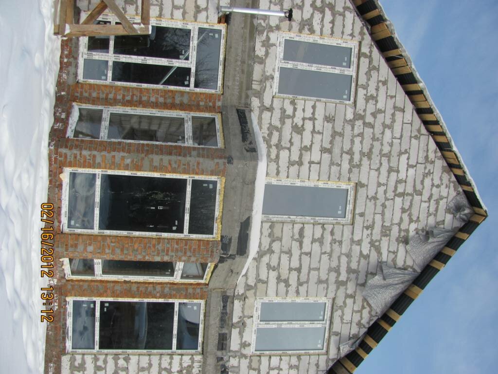

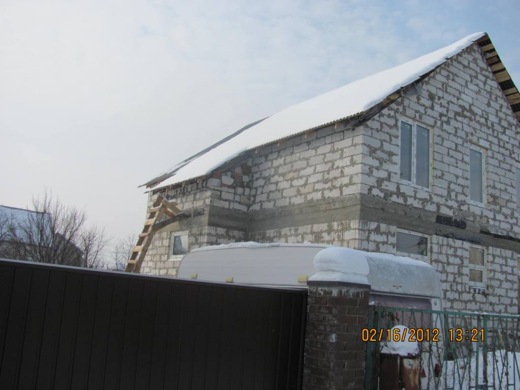

Выложили весь фасад, начали поднимать мауэрлаты, я пошел померить высоту дома, оказалась на 30 см ниже. Доложили ряд газоблока, а фронтоны под этот ряд не доделали. Получилось крыша не лежит на стенах. Над лестницей заложили перестенок остатками газоблока и кирпича - выглядит как мусором заделывали. Ни одной закладной в крыше и стенах под трубы и вентиляцию. Ну и дом на 15 см шире, ну то такое...

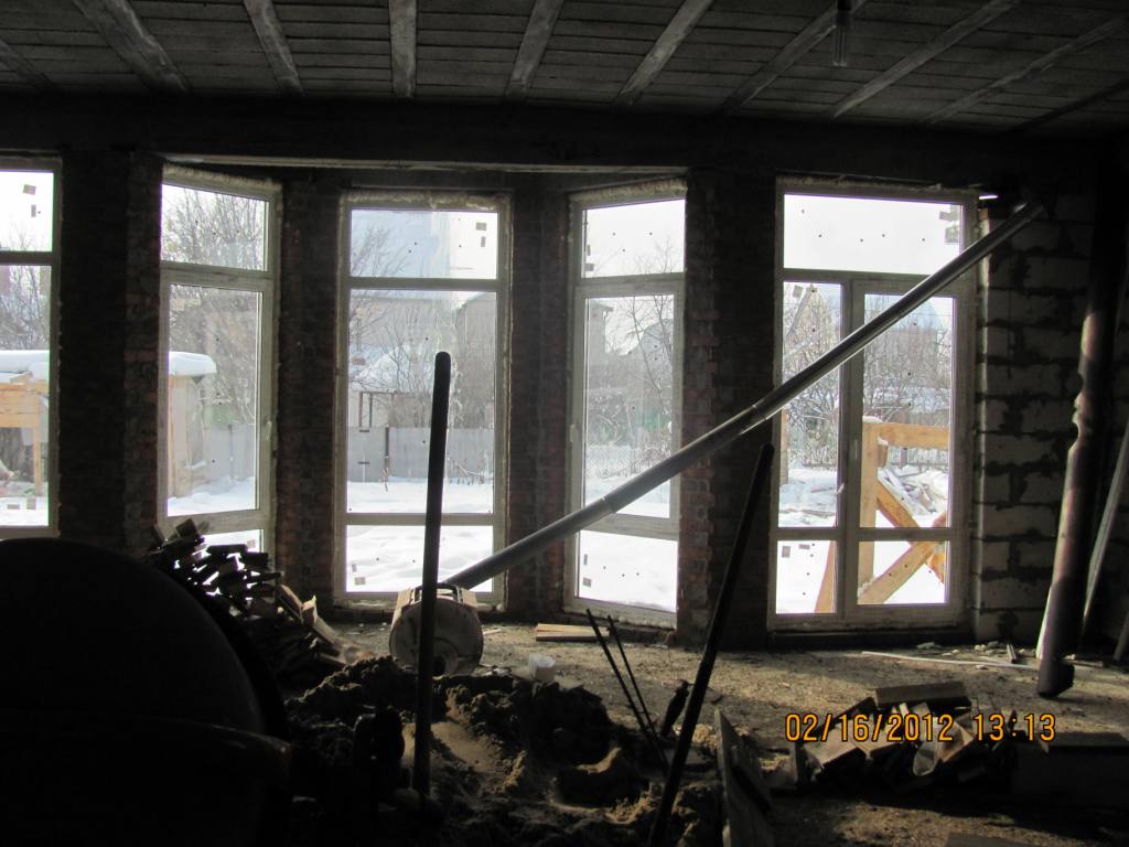

Купил штроборез, который потом поменял на небольшую болгарку и шуруповерт. Терь нужен еще нивелир и можно делать гипсокартон
Сегодня привезли дверь. Долго с ней мурыжились, но так и не смогли нормально замок врезать. Раму сделали без учета установки планки для замка. Увезли обратно. Надеюсь в понедельник привезут новую.

Проверили мне водным уровнем пол второго этажа и оказалось что "всего" 8 см перепада. Ну и по мауэрлатам соответсвенно тоже. Если окажется что действительно все так трагично, то напишу качественный отзыв в черный список...
Завтра пойду еще раз сам перепроверю, бо получается что предыдущие ребята ребята очень усердно и трудолюбиво "на глаз" делали кладку.
Вобщем не буду повторяться о строителях... И ведь ничего же не мешало проверить 0 самому перед началом кладки второго этажа. Хотя уровни у ребят видел.... Если реально есть такой перепад, то напишу качественное послание в черный список.

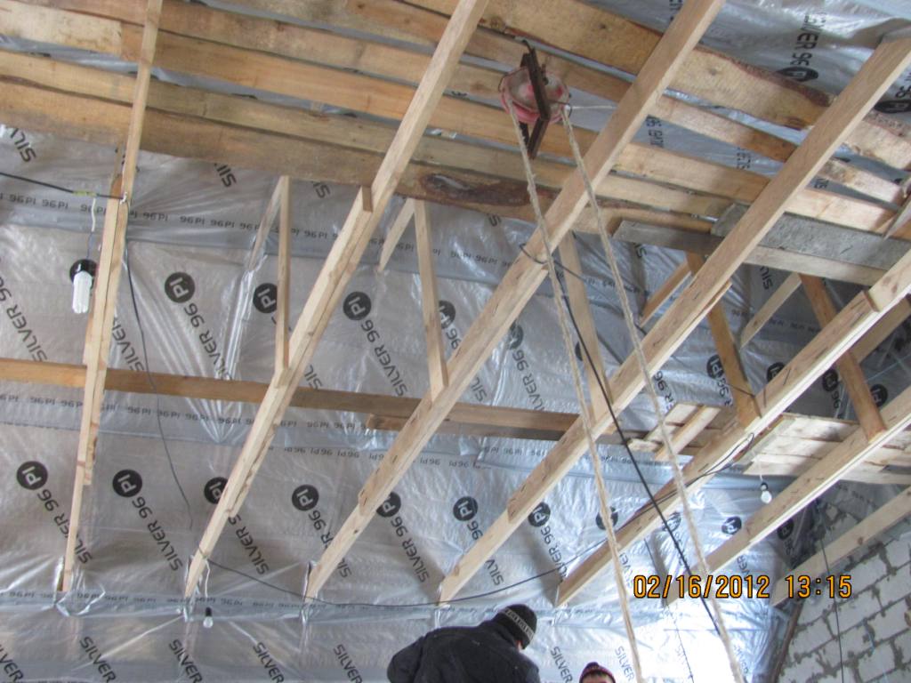

Есть вопрос - надо ли подбить шалевкой потолок что бы гипсокартон подшивать?
А почему? Другой материал...
Шалевку, думаю, набивать на потолок надо.
Шалевку уже набивают.

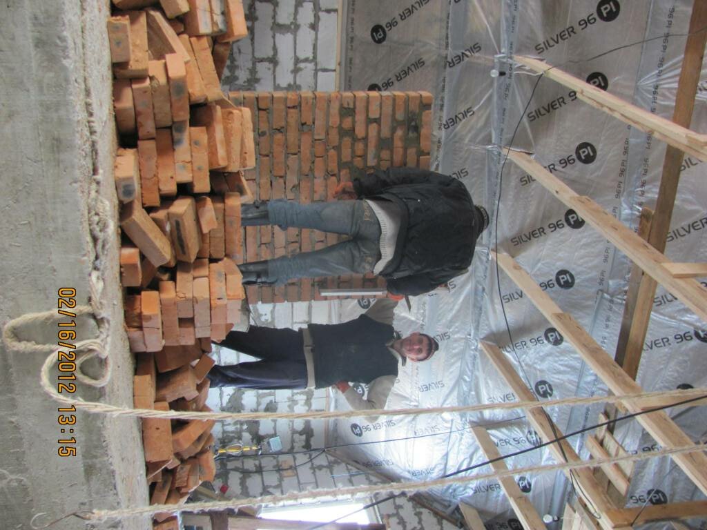

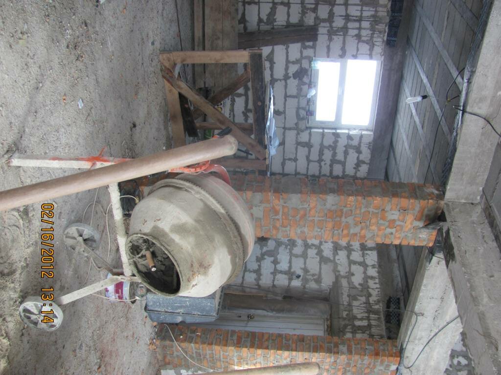

Кирпич - потому что использовать газобетон для опоры рискованно как-то. Вообще 600 кг/м3 на грани несущей конструкции, это больше ограждающая, там хоть армопояс есть распределяющий равномерно, а тут вообще вся нагрузка перекрытия, второго этажа лежала бы на трех газобетонинах

У меня уже поштукатурили санузел на втором этаже. правда только снаружи только, как и заказывалось.
Вместе гипсокартона по наружным стенам решил сделать штукатурку. Три за
1. Заделаются все огрехи что были при кладке.
2. При гипсокартоне и утеплении еще и внутри, а потом еще и 100 мм пенопласта снаружи есть шанс, что не будет прогреваться стена полностью и точка росы может попасть в стенку
3. Ну самое главное ЭТО ДЕШЕВЛЕ :-) На круг гипсокартон, профиля, саморезы и т.д. + работа получается дороже чем цемент, песок, пластификатор, вода + работа. А для меня очень очень очень ограниченный бюджет.
Начали делать проводку и зашивать шалевкой потолок.

Так почему там нет армопояса?
Армопояс есть везде по периметру. но там где эркер для усиления несущей конструкции сделаны кирпичные колонны.
А почему решили ЦП штукатурку? Цементопесчаноизвестковую не рассматривали как вариант?
Как штукатурка пристает к ГБ? Не отпадает?
Как,чем делают проводку?
1. Привезли кил 200 ротбанда. т.е. Цементнопесчаногипсовая.
2. Положили сетку. Надеюсь отпадать не будет :-)
