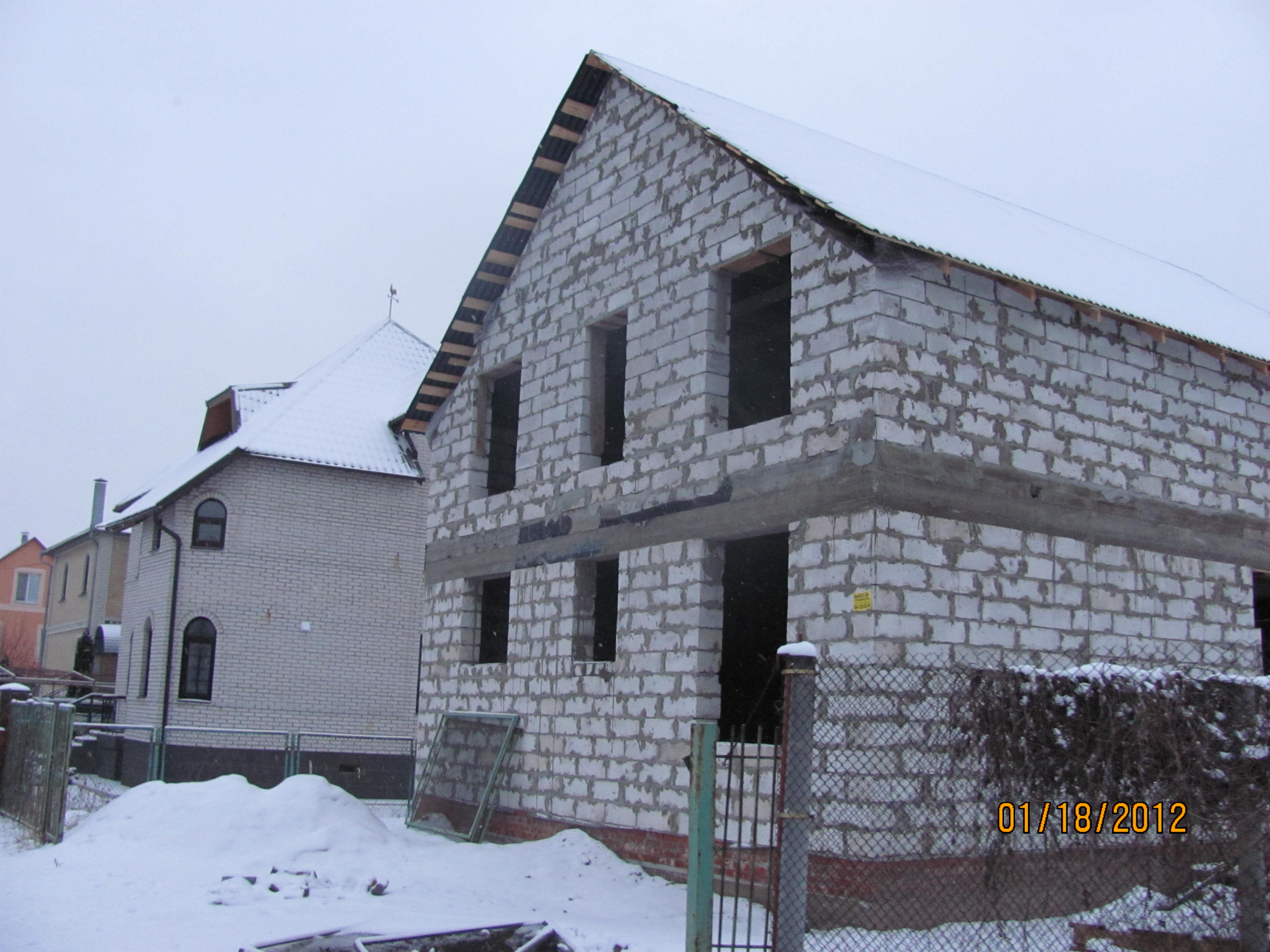

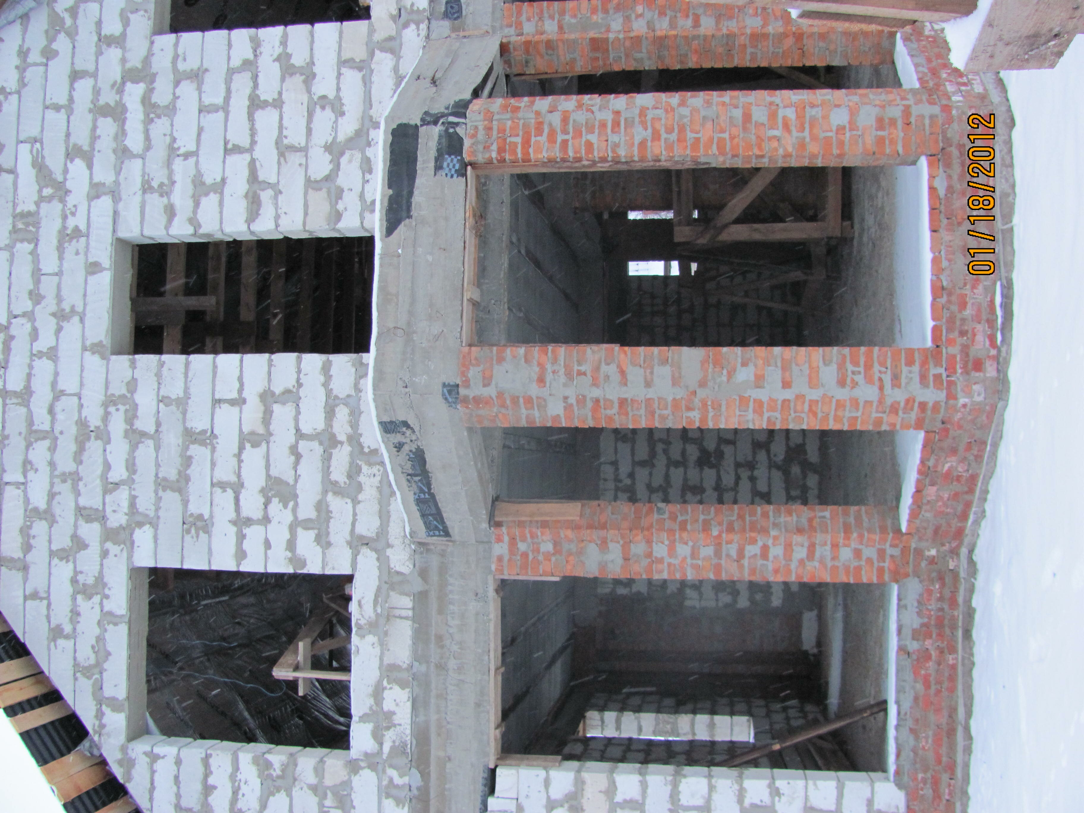

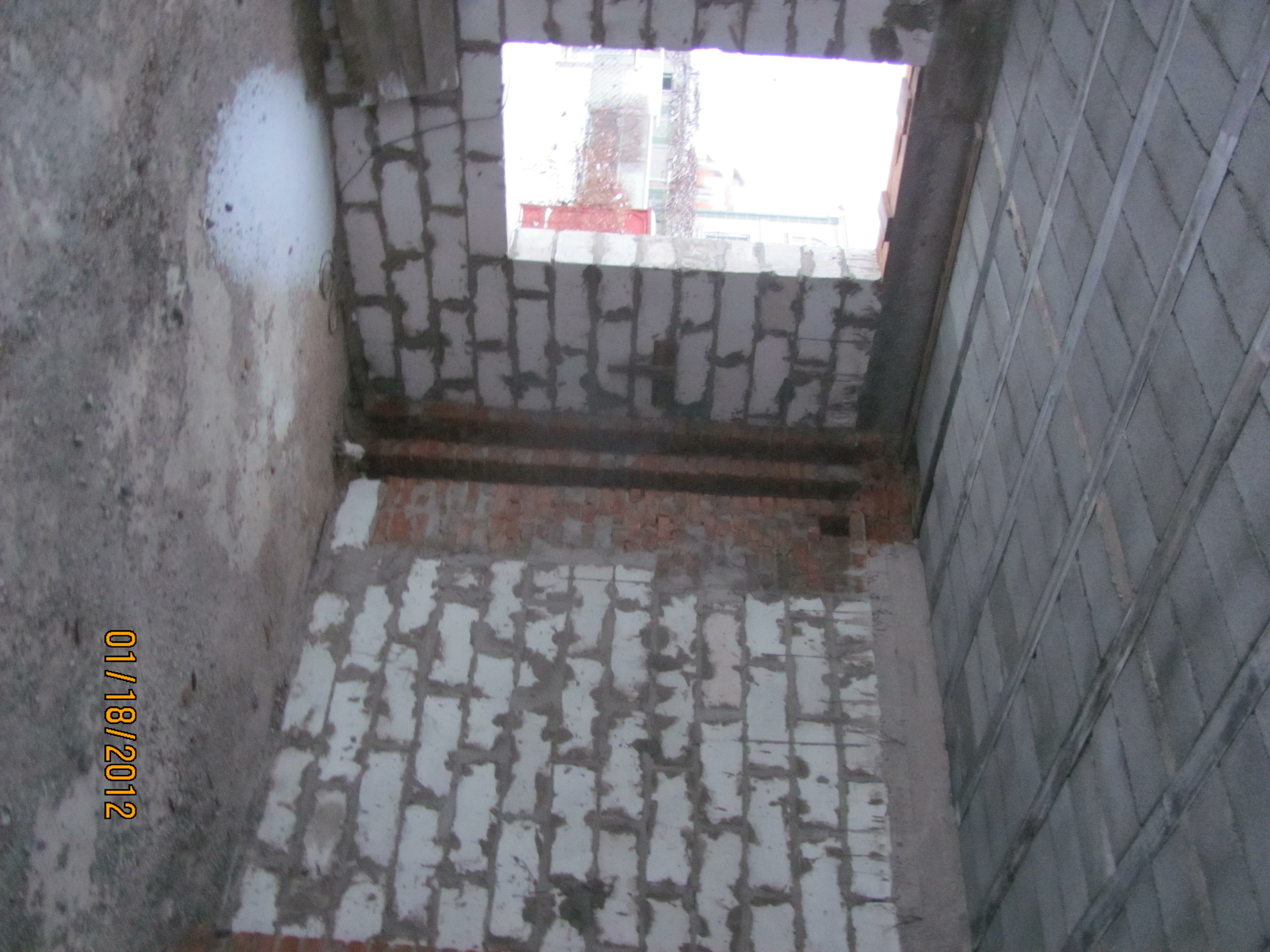

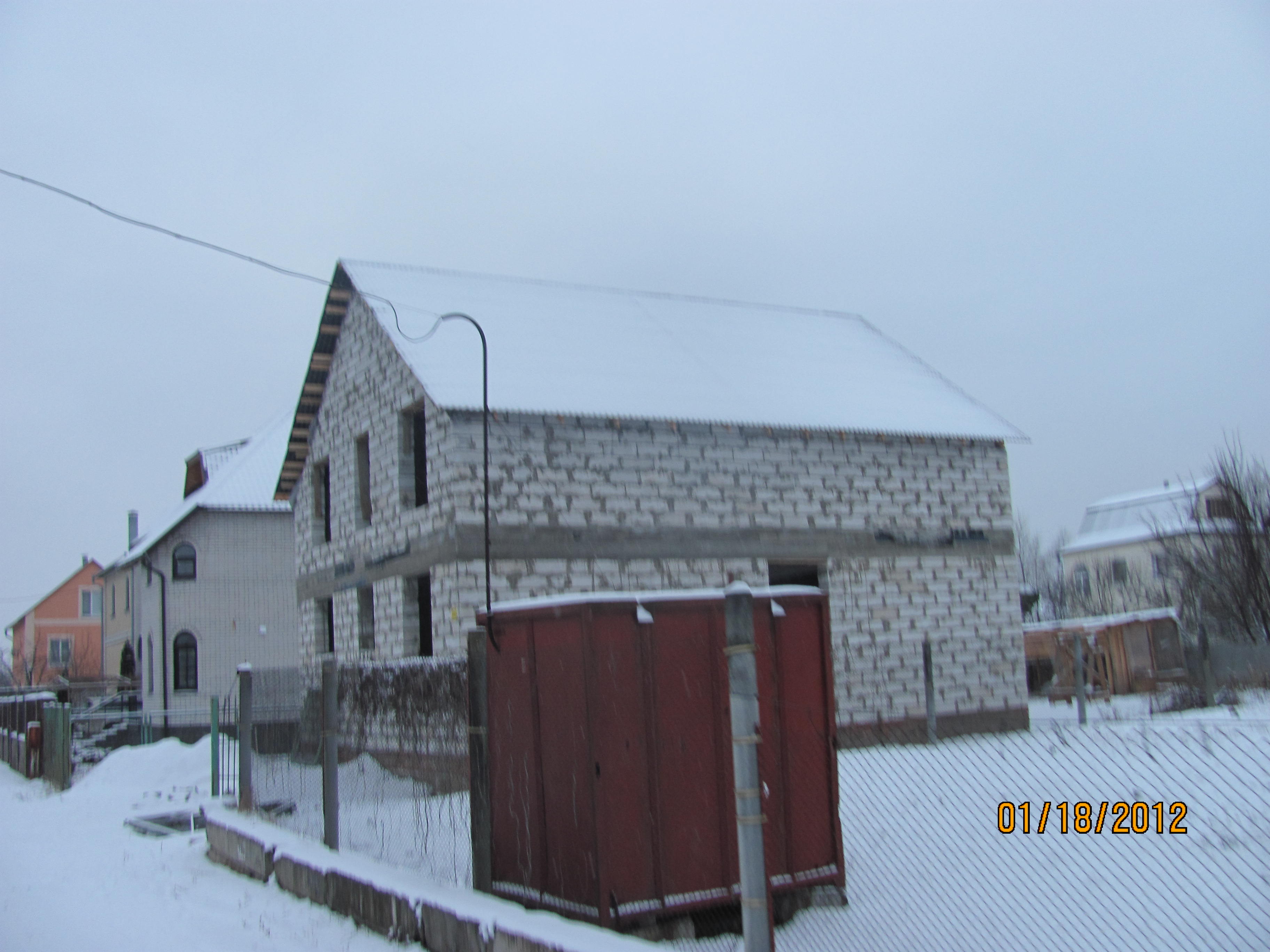

Разбавьте немножко свой рассказ реальными фотографиями стройки. Людям будет интересней участвовать в дискуссии.
Хорошо. Теща одно время фоткала чуть-ли не каждый день :-)
Утром завтра пофотографирую, что получилось на сейчас.
Будем ждать)))))

Сегодня послал деточку пофоткать домик. Завтра пойду сам это сделаю. Т.е. сказать что бы он не фотографировал нельзя. Но вот увидеть что-то на этом очень сложно...
