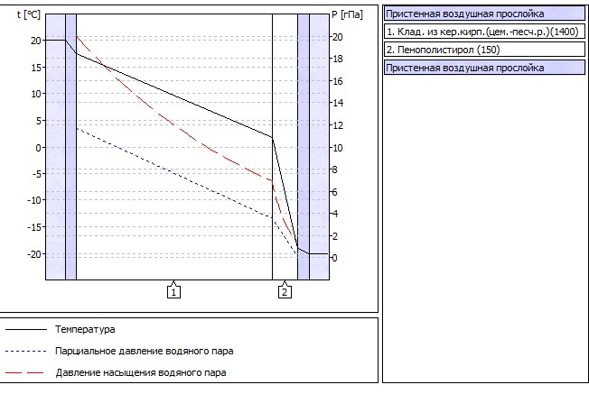

По поводу паропрозрачных утеплителей и их ненамокания - то вы возьмите, скачайте програмку которая показывает зоны конденсации и поиграйтесь с параметрами.
а где можно скачать такую программку ?
спасибо.
А где в этой програмулине можно выставить температуру наружного воздуха. По дефолту стоит -10С.
Во первых надо на вкладке Общие данные - нормативы и опции расчета поставить галочку в бокс рассчитать конденсацию влаги.
Потом на вкладке ограждающие конструкции создать стенку и в правом нижнем углу у вас маленькие иконки будут. Первая из них - открывает график распределения температур и конденсации влаги. Там же и параметры меняются.
Ок, спасибо.
Еще вопрос, как на этом графике точка россы обозначается, пересечением каких линий?
И какую относительную влажность выставлять снаружи?
На этом - никак. Ее нет. По умолчанию там стоят нормальные параметры. Зона конденсации будет заштрихована и справа надпись появится. Возьмите вместо кирпича газобетон - увидите. :) И температуру наружную поставьте градусов -20.

в любом случае точка росы будет в ГБ (при ГБ 30+10утеплитель+кирпич).
Тогда вопрос, что дает паробарьер изнутри? Стена ведь становится пароНЕпроницаемой для влаги, которая внутри помещения. И смысл тогда паропроницаемых стен?? Может я чего-то не понимаю, но поэтому и спрашиваю, поскольку не к кому обратиться
Паробарьер изнутри никогда не получается сделать 100%.
Всегда есть вероятность проникновения некоторого количества пара. Даже небольшая микротрещина, пропускающая мизерное количество пара может привести к попаданию пара в зону конденсации. И начинается процесс накопления конденсата.
И размеры этой микротрещины влияют лишь на время накопления влаги.
Поэтому стены стараются сделать максимально паропроницаемыми для ВЫВОДА пара, если он туда все же попадет. Т.е. с одной стороны - максимально возможная защита стены от проникновения пара в нее из помещения. С другой стороны - создание условий для выхода пара наружу.
