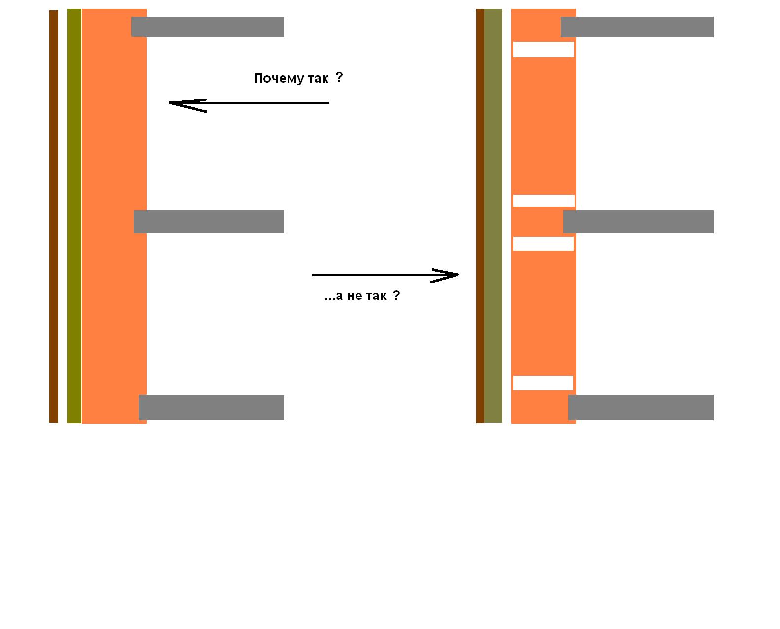

Если есть на форуме фанаты и пропагандисты паропроницаемых утеплителей, то ответьте мне на вопрос из вложенного рисунка.
Не фанат - но отвечу. :) Потому что вент зазор между утеплителем и стеной делает этот утеплитель абсолютно неэффективным. Стена контактирует с уличным воздухом.
Ну, что Вы, я еще не так плох мозгом.;)

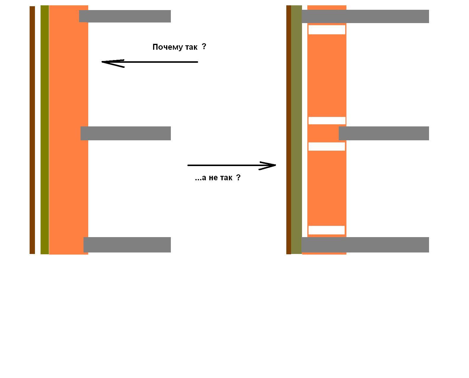

Чтобы было понятно давайте так (см. рисунок). Контакта вензазора с "улицей" нет.
Суть вопроса в другом. Вентилировать теплоизоляцию снаружи холодным, а иной раз морозным воздухом, ну, скажем так, не эффективно.
Почему бы не "сушить" утеплитель теплым комнатным воздухом (вентзазор после несущей стены), при этом уравнивая влажность в "сухих" и "мокрых" комнатах, соединяя их вентканалами в стене? Народ хочет, чтобы его стены дышали. Вот они и попробуют.
Потому что тогда еще хуже. Внтуренний воздух будет контактировать с холодным фасадом и нести холод в дом.
Вы, наверное не заметили - фасад не холодный. Он утеплен паропроницаемым утеплителем.
Неужели поверхность утеплителя, котнактирующая с теплым воздухом буде холодной?
Суть утеплителей (как мне говорили одни там...) вроде бы в том, чтобы максимально прервать тепловую связь между холодной и горячей поверхностью утеплителя.
Поэтому по идее теплый воздух не должен охлаждаться при обдуве утеплителя.

А фасад паропроницаемый? Если нет (клинкер например) - то нормально. Только ваты надо 18 см. :D Если паропроницаемый - то тоже не страшно, легкое намокание при температуре на улице ниже 10 градусов. Похоже только то что ваты надо много.

Просто это как бы слегка похоже на систему вентиляции старых кирпичных зданий, когда не было утеплителей.
В стенах делал вентканалы и стены были двойными.
По сути мы сообщаем все помещения в доме через теплый воздушный кожух.
как раз очень эффективно - в холодную пору он "суше" , "вытягивает" влагу из внутренних , более влажных слоёв стены.Просто "пускать" его надо в меру , вентиляционные приточные отверстия внизу стены зимой вообще должны быть закрыты. Например , при фасаде из кирпича - вполне достаточно микротрещин в швах кладки.

Так как нессущая стена играет роль только теплоаккумулятора ,к утеплителю должны быть применены все требования как при каркасном домостроении или утеплению изнутри помещения - т.е обязательная пароизоляция со стороны тёплого помещения и паропроницаемый ( или опять же вентилируемый) фасад .

По поводу отверстий. Обратите внимание : они не связаны с "улицей".

А почему его (утеплитель) не сушить с теплой стороны сухим домашним воздухом. Зимой при работающем отоплении в доме ну от силы 40-45%. И не нужна никакая пароизоляция.

Не получиться во 1-х , потому , что без пароизоляции водяные пары насквозь пронизают паропроницаемый утеплитель и будут концентрироваться ( повышать влажность утеплителя) у холодной , фасадной стороны . По этому вентилируемые зазоры и предусмотрены (всеми мыслимыми и немыслимыми нормативами . инструкциями и т.п. ) только с этой стороны , а не так как вы предлогаете.
И во 2-х как вы собираетесь вообще что-то осушать простым циркулированием воздуха в помещении ? Ведь для того , что бы ,пройдя определённый цикл (сняв порцию влаги с утеплителя) , воздух опять смог частично осушить утеплитель - ему надо как то избавиться от ранее набранной влаги ? Т.е нужен кондиционер, осушитель, какой ни будь влага- поглотитель адсорбент. Тем самым мы ВРЕМЕННО сможем запустить конвекционное частичное осушение утеплителя с тёплой стороны помещения но в ущерб нормальной, комфортной влажности в самом помещении.
