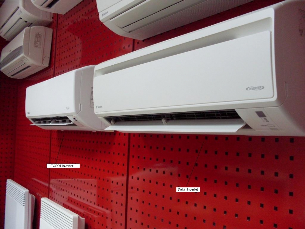

Чтобы Вы понимали в Германии,Франции вся сплитовка до 5кВт продается исключительно в супермаркетах бытовой техники и строительных.
Убили рынок лет 18 назад.Профессионалы только полупром и тяжелую технику продают - не интересно.
Да и зачем в Германию ехать, вот гостевал у коллег в Москве недели 3 назад.Так они там только облизываются с наших цен

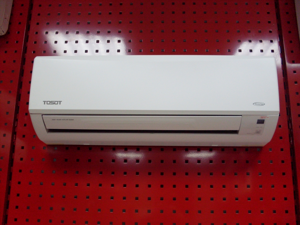

TOSOT 9ка инвертер у них стоит в рознице (ссылка устарела) 1 долл - 0,034 руб для справки
У нас TOSOT GK-09A 600 дол
Gree такой же в Москве стоит(ссылка устарела)
У нас Gree (ссылка устарела)
Там Gree дешевле у нас дороже почему - парадокс:D?
По разоблачению Дайкина вообще отдельная история.
Например Дайкин,в России 1241 дол, уже никто не скрывает,что с завода в Китаe идет в сертификатах перечислено, там у них с этим строго,четко указывается модель и адрес завода где собрали, господин Пу не дает расслабиться :D
Особенно был казус несколько лет назад, когда в Эльдорадо те же модели китайских Daikin по 370 дол выставили рядом с Daewoo и LG .А рядом в проф. фирмах 1240 долл :good:
Представители конечно же возмутились сказали (ссылка устарела)
Как бы отписочку дали :good:,скандал подняли :fool: с гарантии сняли.
Но 370 дол и 1240 долл разница большая.Много дилеров тогда прозрели и отвернулись от Дайкина. Цитата коллеги в точку:
"Интересно получается, жили-жили с высокой ценой на Дайкин, и никого это не удивляло. Причем эта цена была заявлена только на территории нашего славного СНГ (Россия ,Украина ,Белорусь). Но когда вдруг выявляется более-менее реальная цена - все ее считают "столь низкой"! Неужели никому не доводилось видеть в европейских супермаркетах оборудование того же Дайкина, но по ценам не намного отличающимися от продукции других не менее известных производителей? Получается: "А король-то голый!!!" А не кажется ли вам, что весь сыр-бор поднят не самим Дайкиным, а его "эксклюзивным дистрибутором" просто потому,
эра сверх прибыли на поставках закончилась."
А клиенты то наверное вообще в панике были.Жаль потребителей купивших Дайкин, в полной уверенности в неземной эксклюзивности. Понты оказались дешевыми, в прямом и переносном смысле.
А уж как менеджеров жалко, которые с пеной у рта доказывают и о заводской гарантии, экслюзивной работе до -25 С,оччень быстрой оттайке,инжекции и тд и тп.А потом вдруг опа - нежданчик "А король то голый :D " Вот и Ваш клиент на Победы ув Shaman34 возьмет калькулятор и посчитает и подумает как же меня нажухали :o
И я гарантирую в следующий свой киоск кондиционер, он будет брать уже в другой фирме :(
Маквей-Gree -Daikin та же история 1278 долл.
Sanyo-Gree-Daikin (ссылка устарела)
Ничего общего нет у этих моделек:D?Немного пульты наружки поменяли а так все то же.
Еще картинки есть.
Как говорится двое из ларца, одинаковы с лица.:good:
