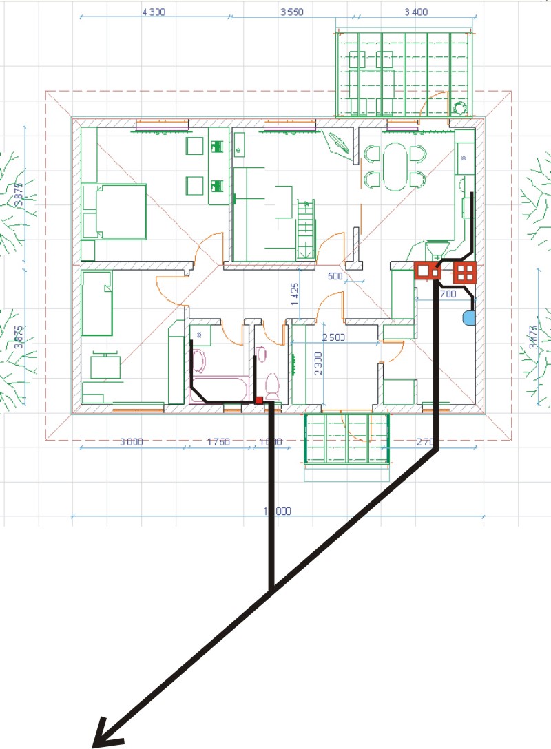

Подскажите пожалуйста по канализации, в частности, по фановой трубе. Накопилось много вопросов, голова пухнет, ничего не могу придумать.
Исходные данные: планируется одноэтажный дом с низкой крышей, фундамент - плита (исправить что-то потом будет невозможно), от дома до септика примерно 15 метров, для ванной и туалета - механическая вентиляция (грибки над крышей)
Как я поняла, объединять фановую трубу с вентканалами нельзя. А с дымоходом тт-котла можно? Что если сделать две кирпичные шахты (правда, они рядом), в одной - дымоход и фановая труба, в другой - вентканалы кухни и котельной? Первую сделать выше второй.
Может ли фановая труба находиться не возле унитаза? На картинке видно, что туалет и ванная у нас будет далеко от кухни и котельной, но делать фановую трубу возле туалета не получится, там наружная стена и окна близко. Если сделать её возле дымохода, то она будет служить для вентиляции септика, а от срыва гидрозатворов в санузле придётся клапан ставить от унитаза на чердак?
На картинке я схематически изобразила, как я всё это себе представляю. Трубы малого диаметра над плитой в утеплителе и стяжке, большого диаметра - под плитой.
Предупреждаю сразу - я совсем не владею вопросом и могла сказать или нарисовать какую-нить сакраментальную глупость. Исправьте пожалуйста.

Подскажем, только давайте определимся, что такое (по-вашему) фановая труба?
вертикальная труба от канализации с выводом на крышу, её цели: вентиляция канализации (септика) и предотвращение вытягивания воды из сифонов при смыве бачка, например, за счёт доступа воздуха
