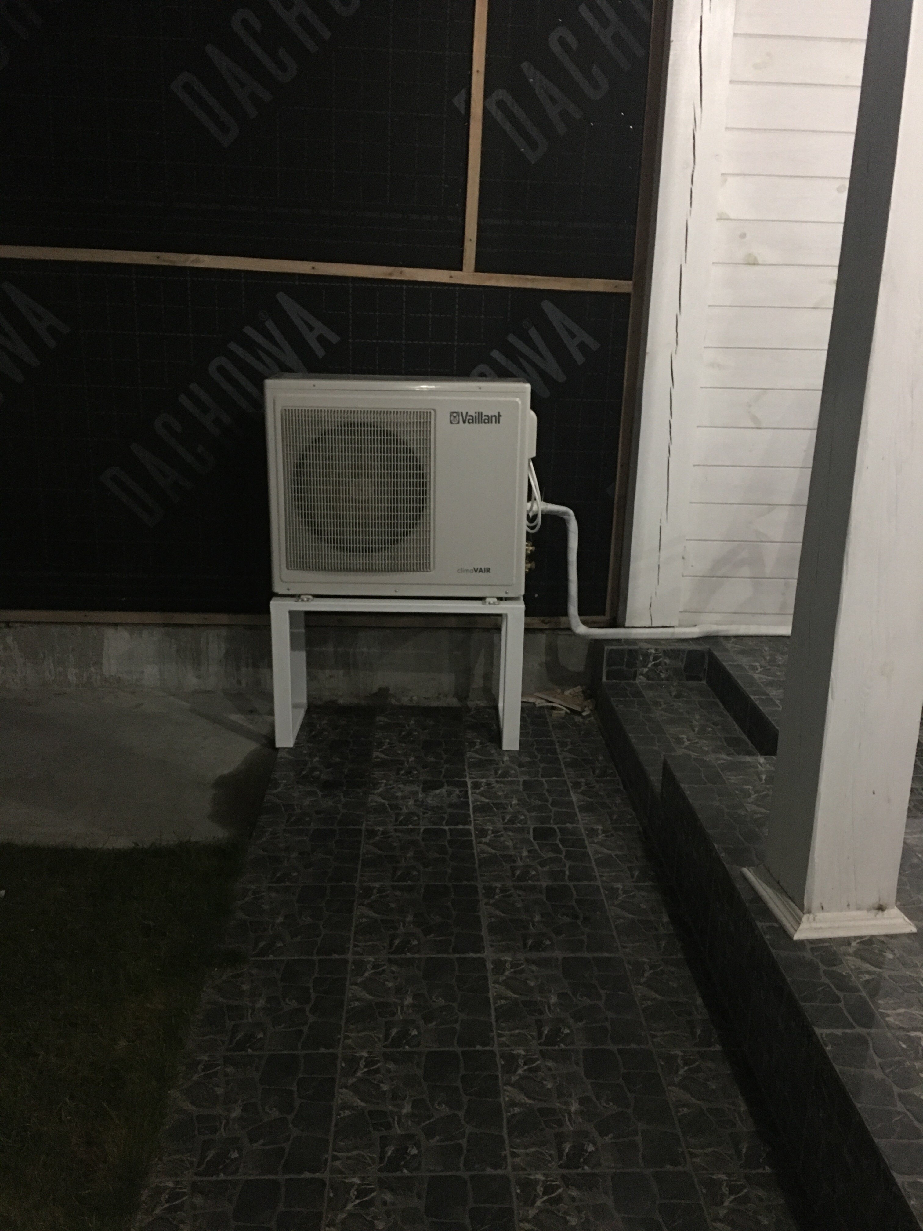

А вам его обязательно нужно повесить? Нельзя на подставку на отмостке поставить?

Если есть армопояс верхние анкера достаточно в них остальные в газик.Если только газик- сквозняк на шпильках лучшее и надежное решение.
Можно, конечно.
Но тянуть потом трубы через весь фасад... как-то совсем всё уныло и не аккуратно будет выглядеть, как на заводе.

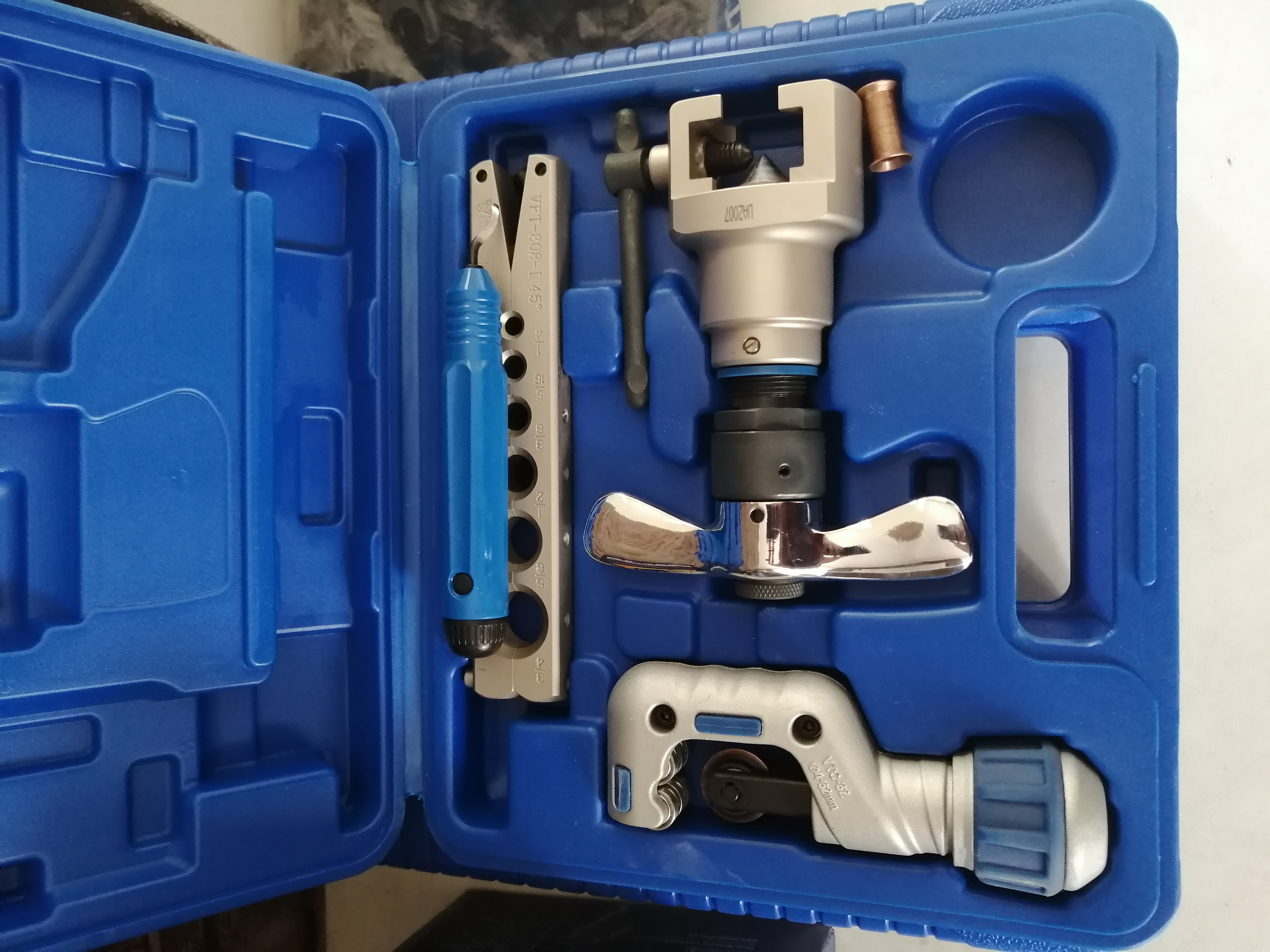

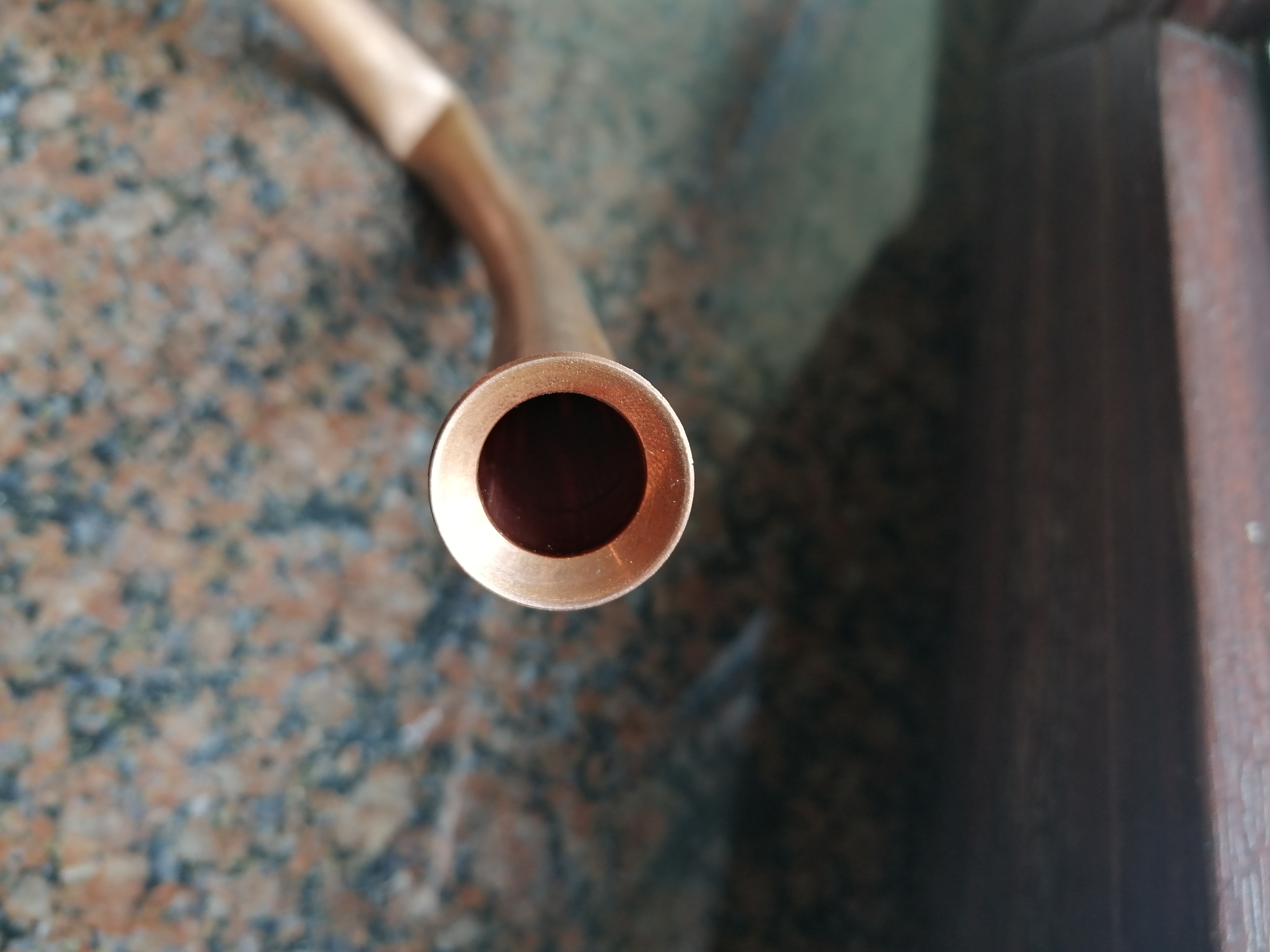

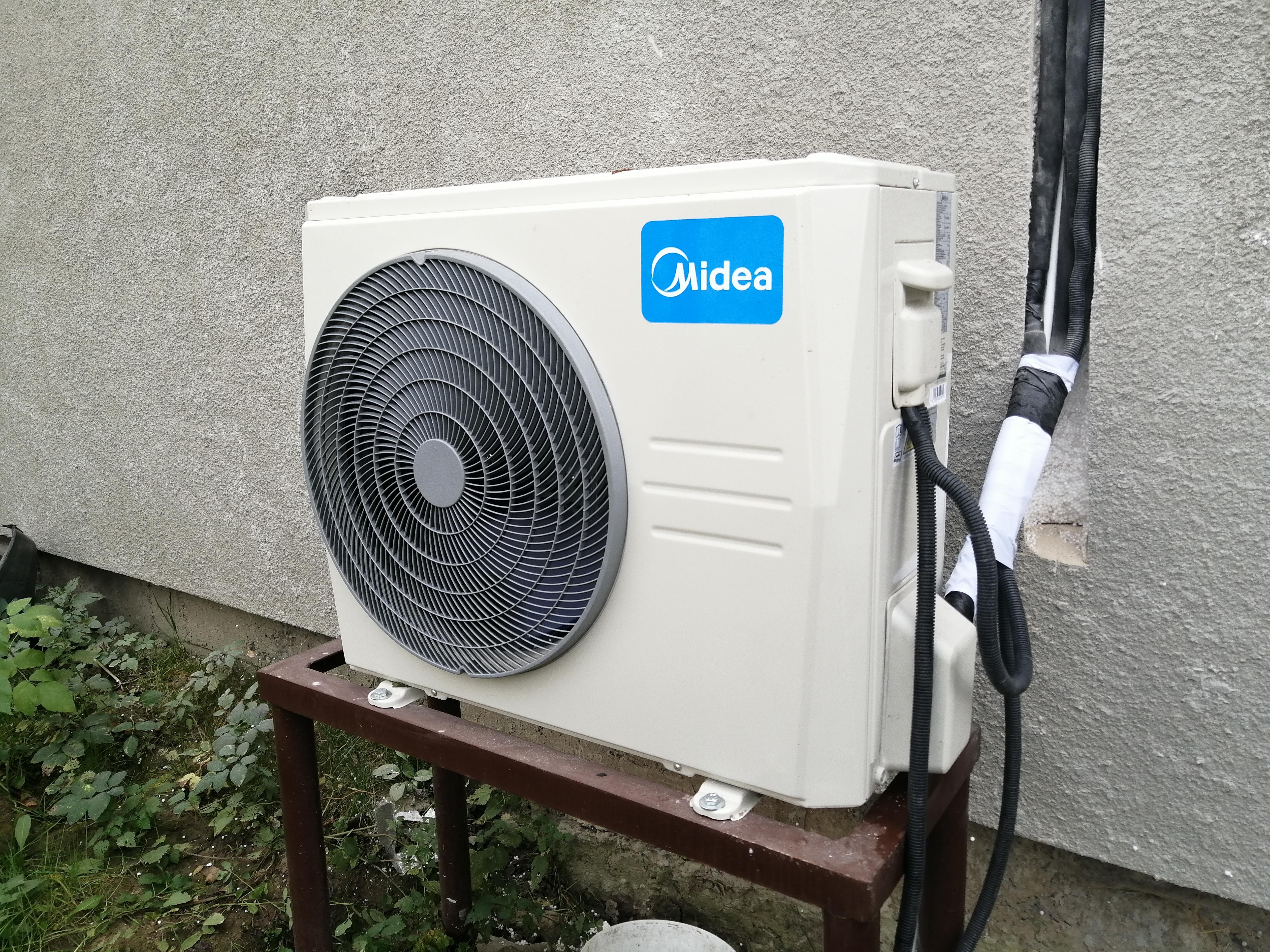

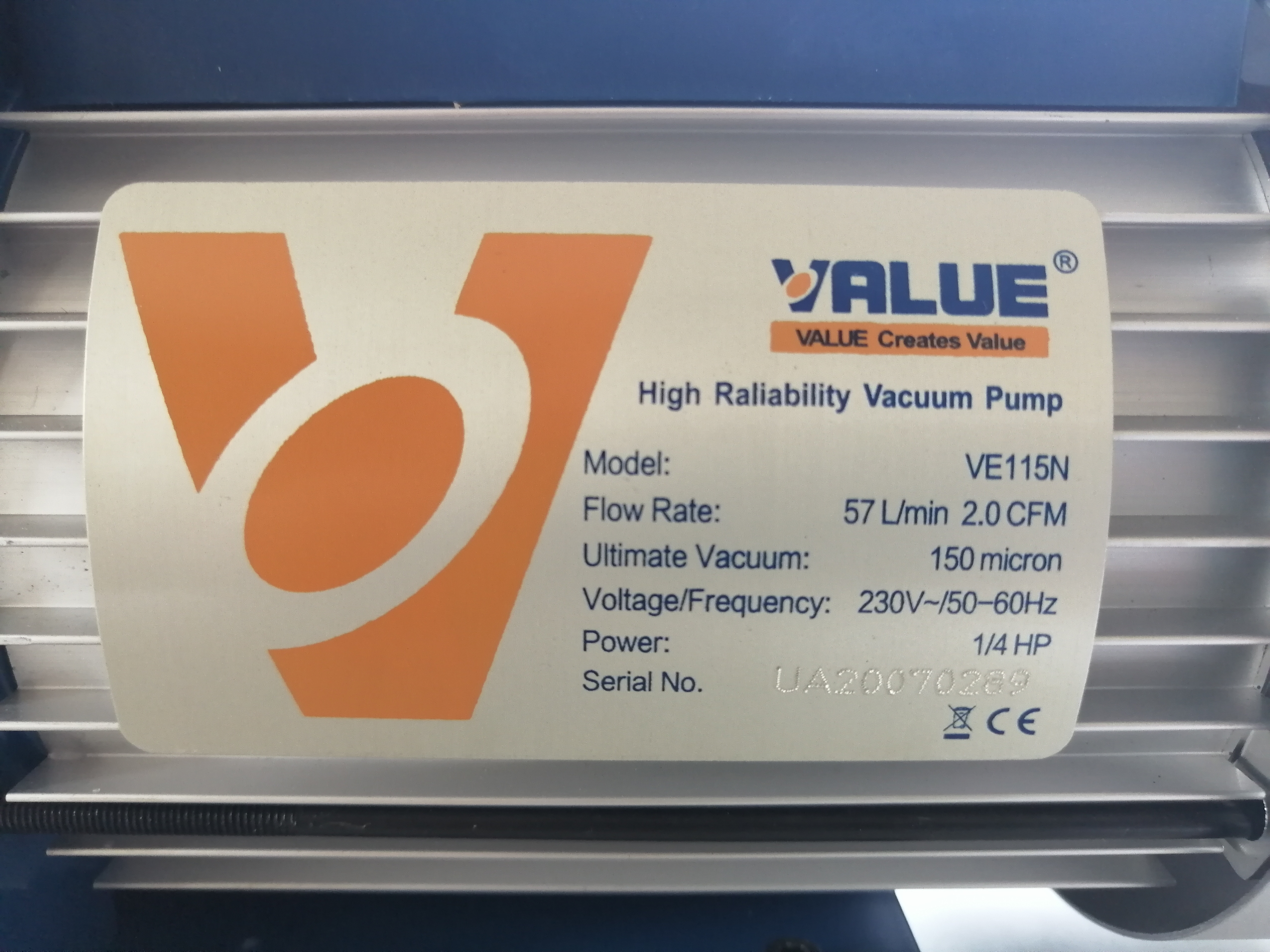

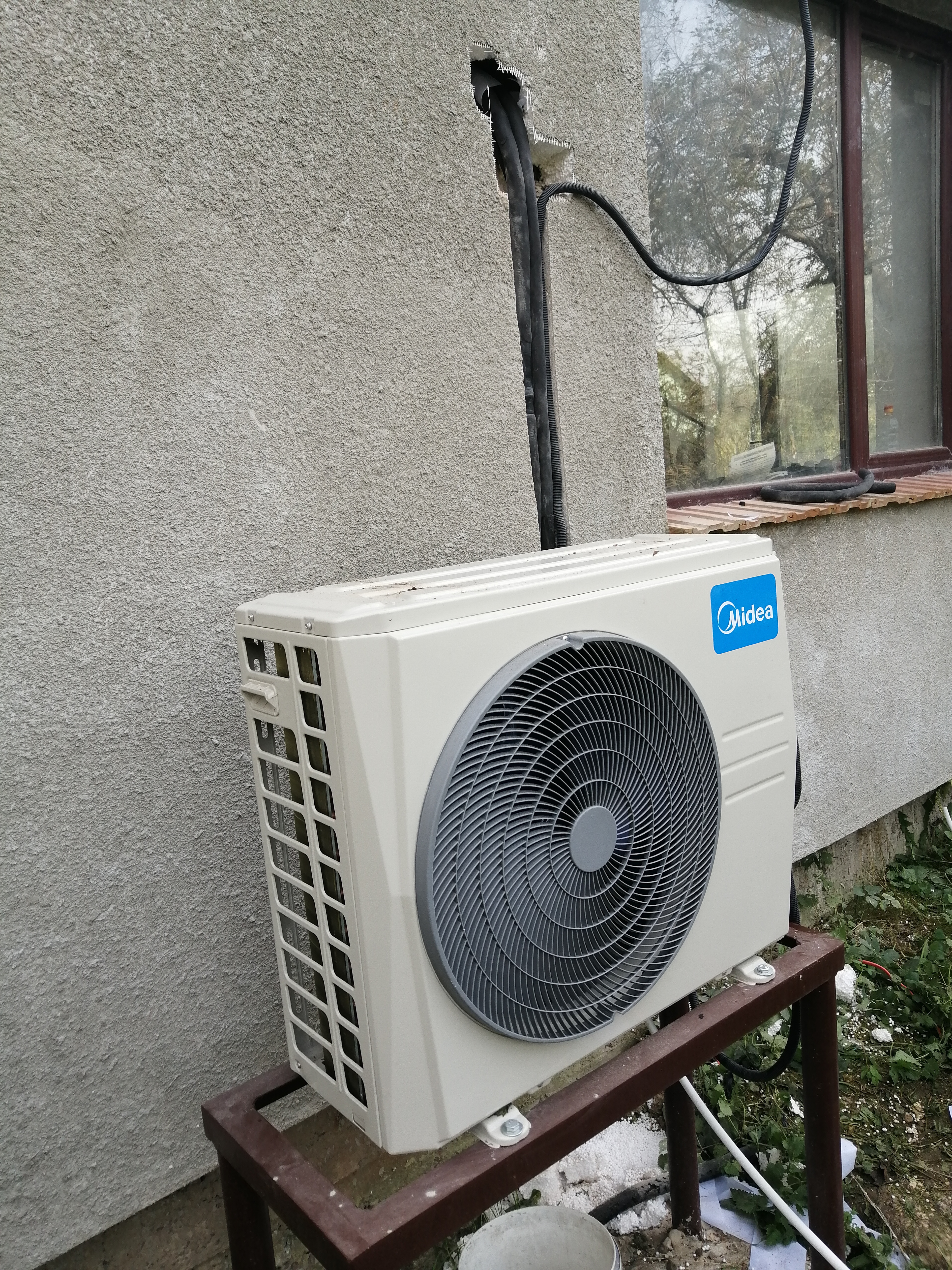

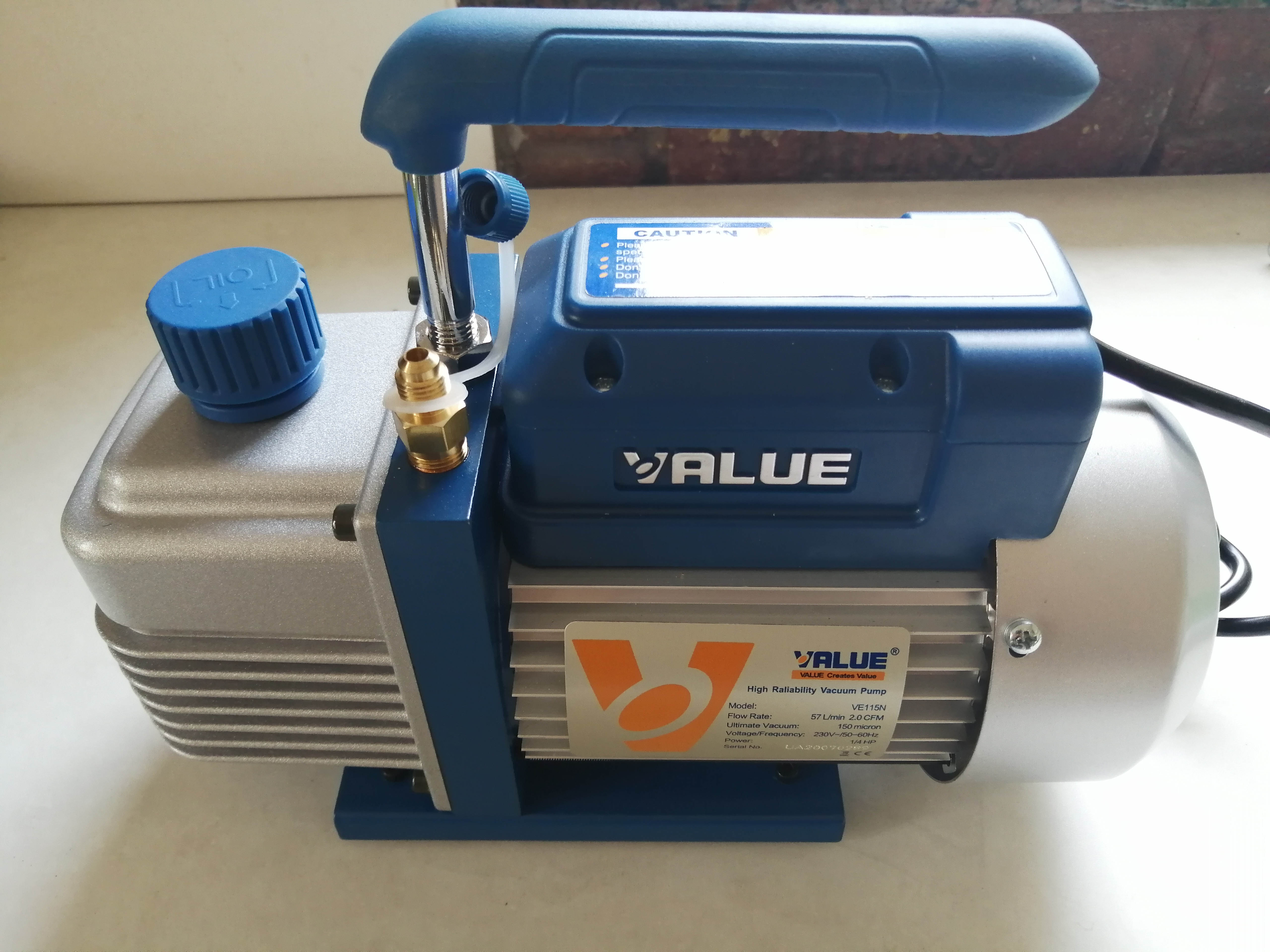

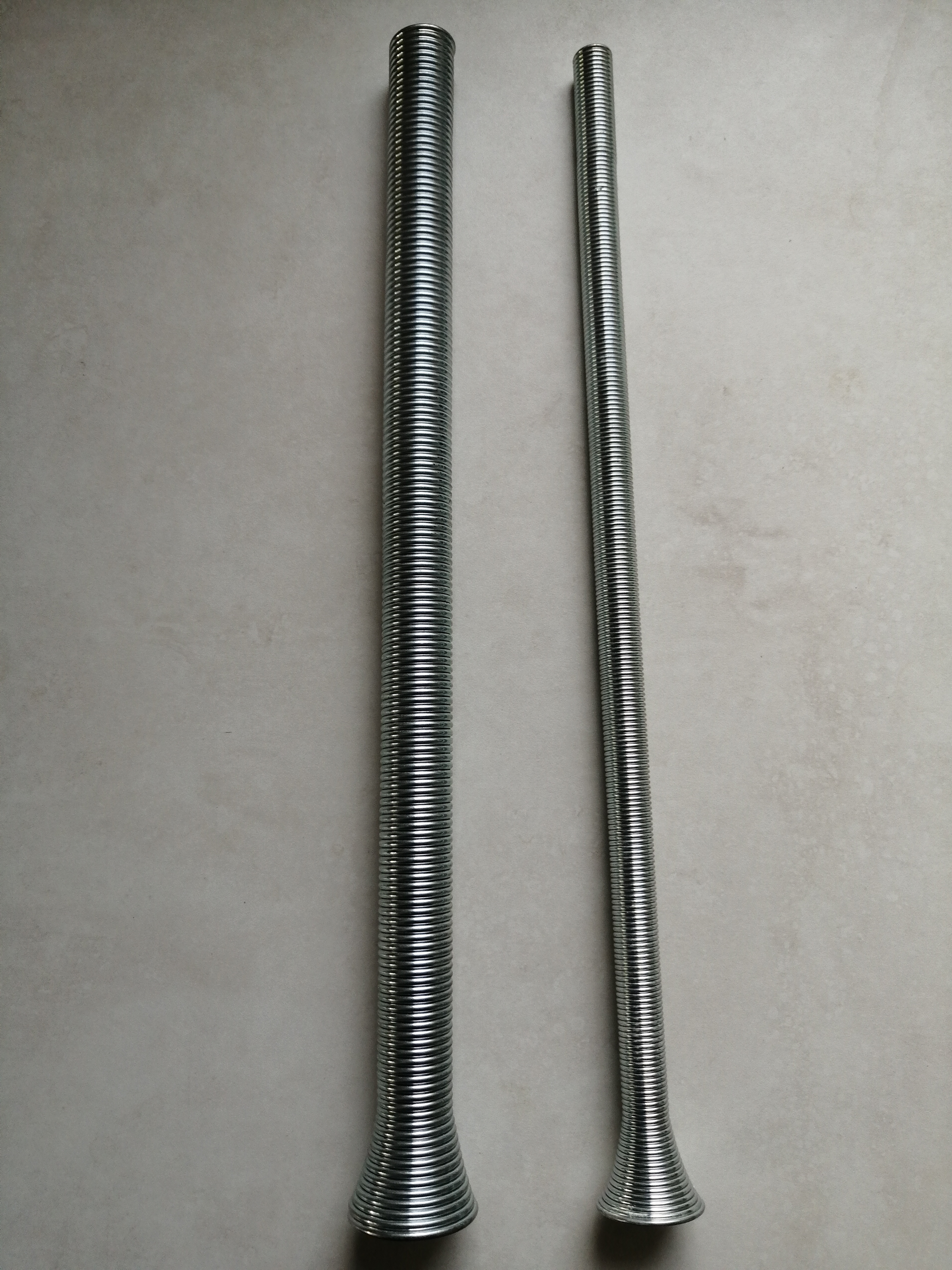

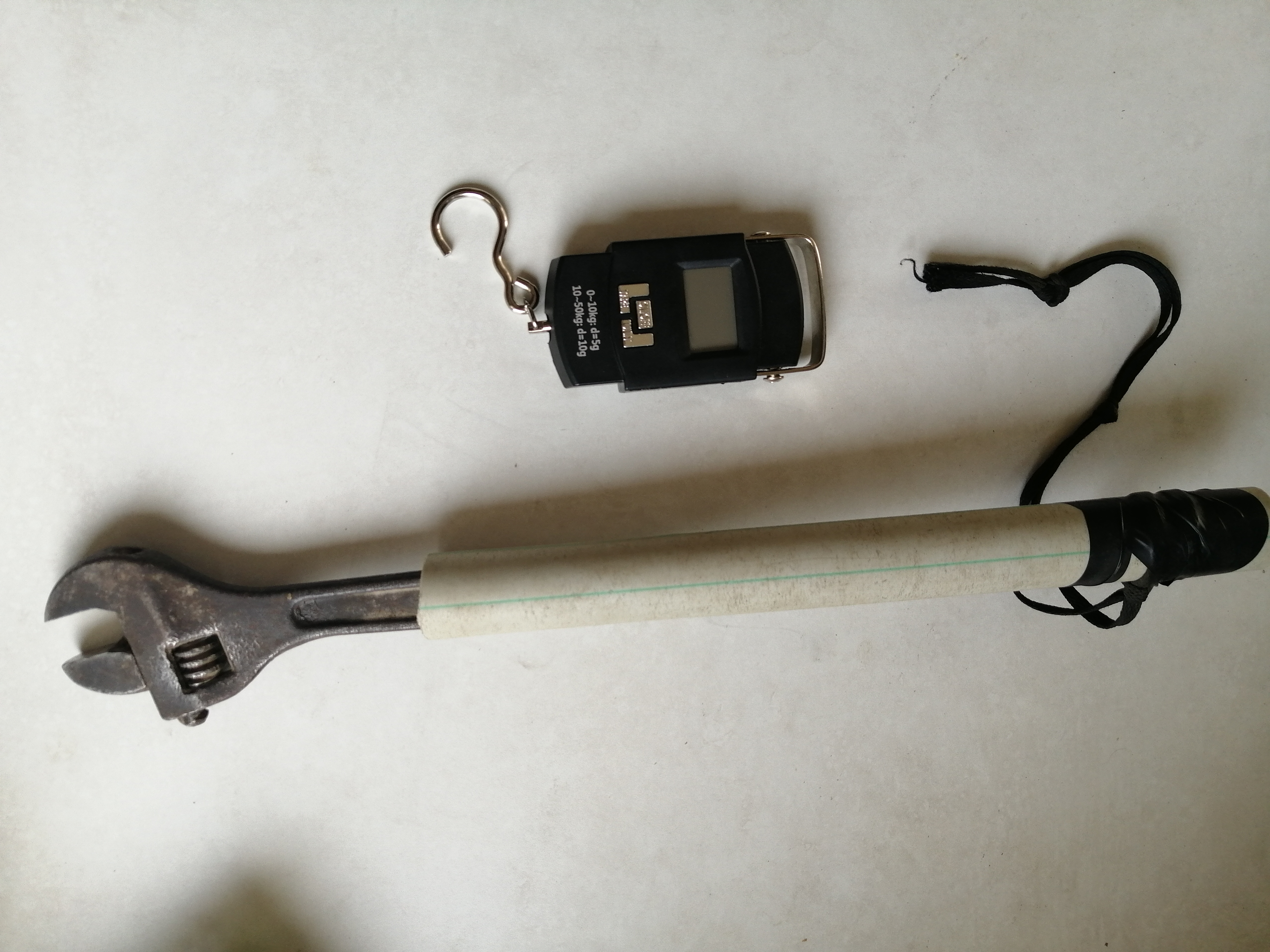

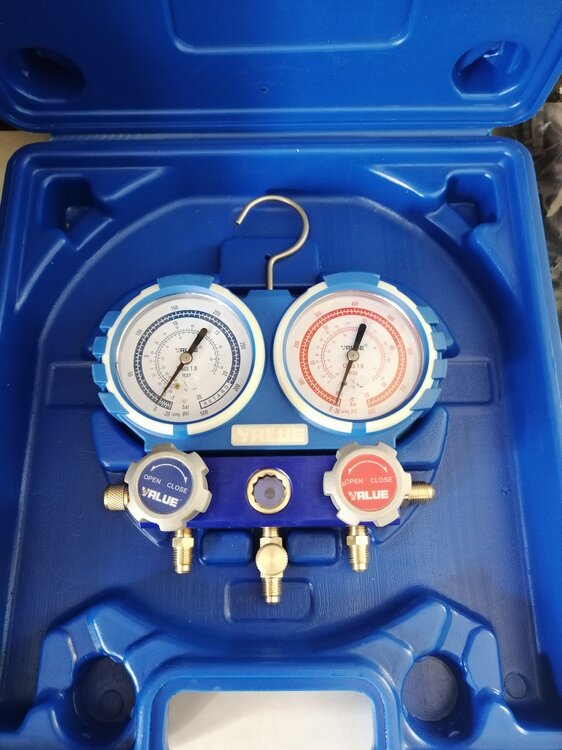

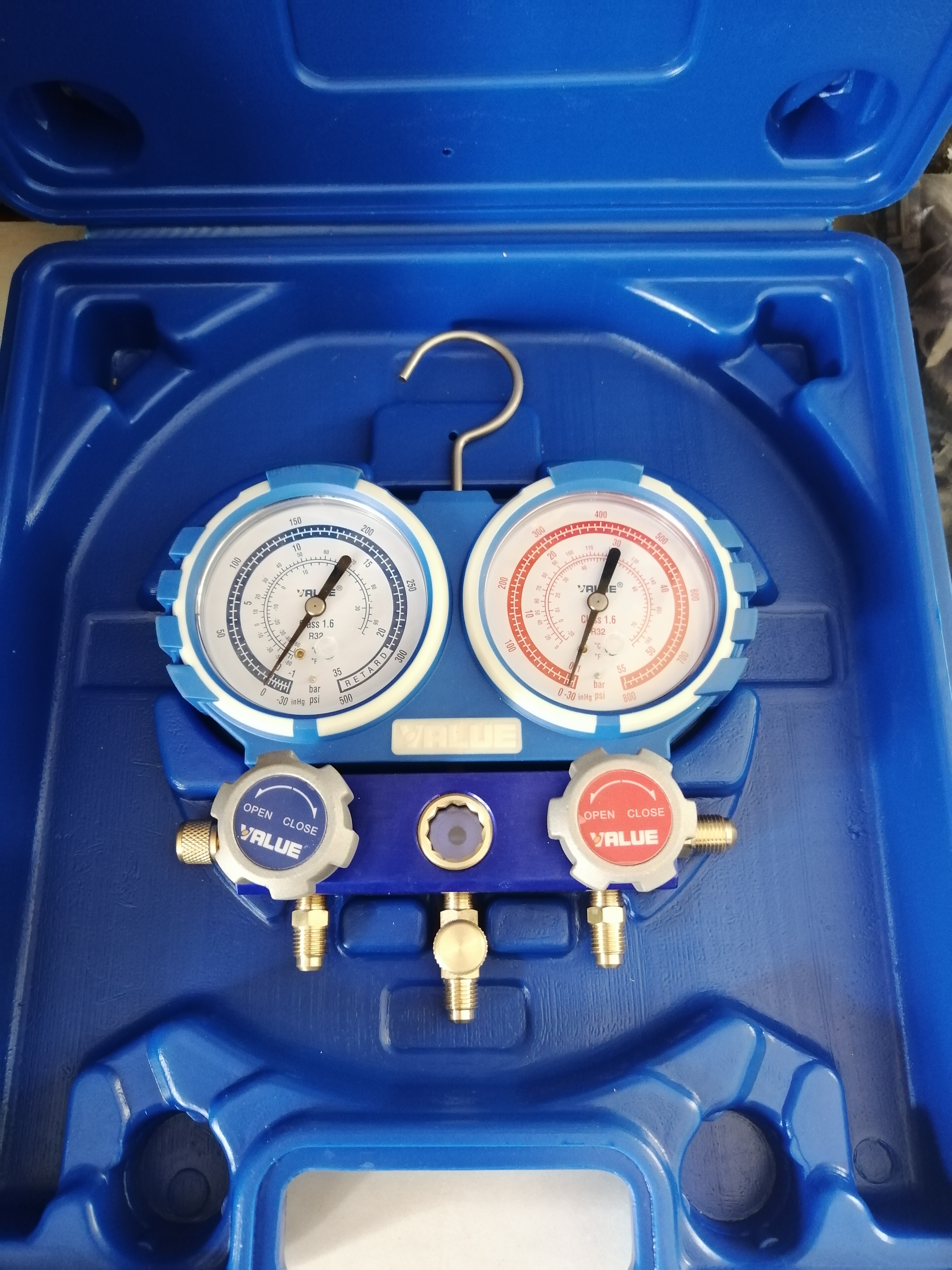

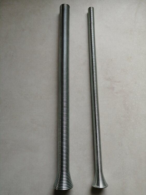

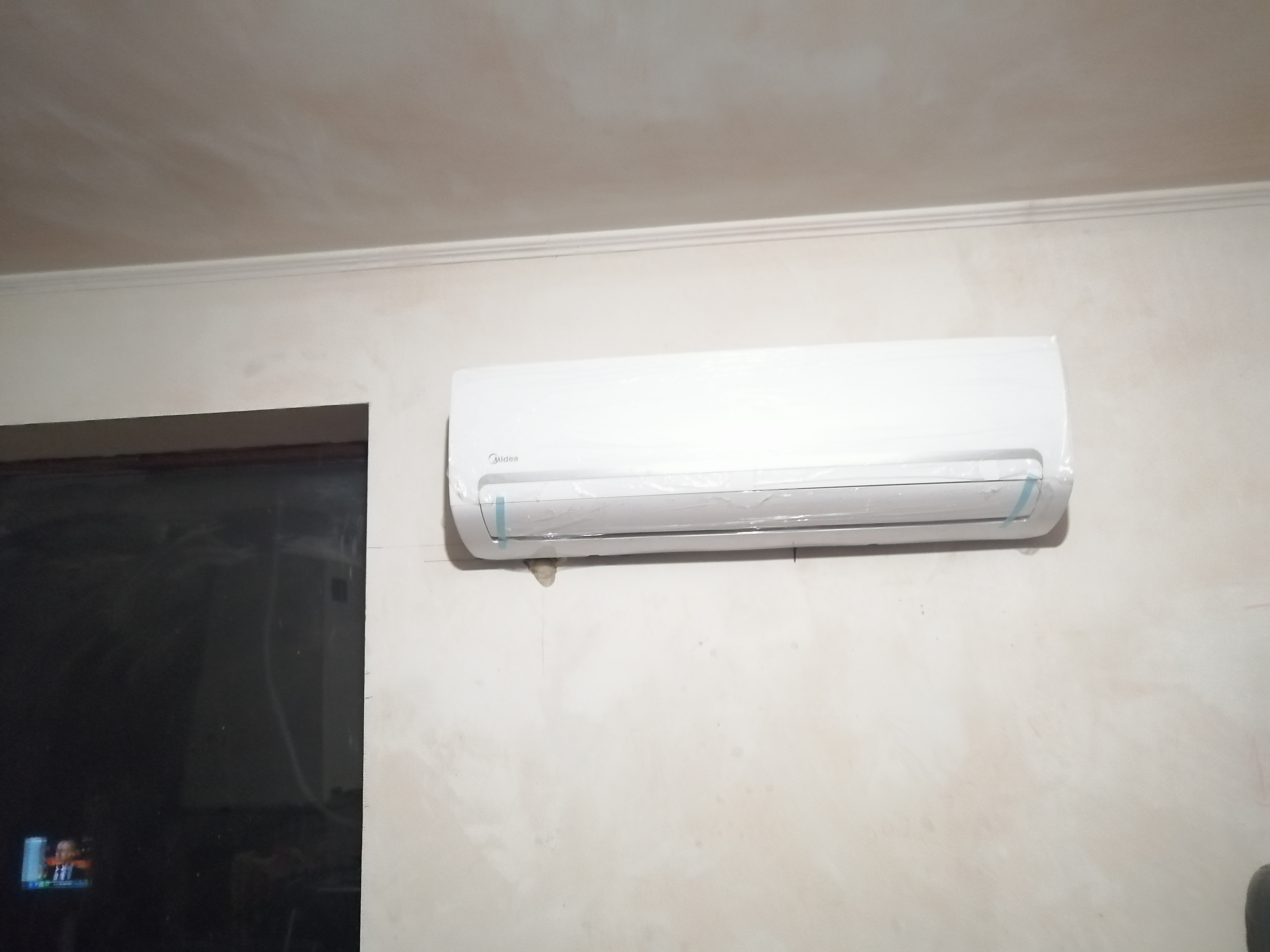

Встановив і я собі кондиціонер, Midea Mission 2 24-ку. Робив все сам, саме складне це було пропхати в стіну труби які вже приєднані до внутрішнього блоку, зараз би напевно зʼєднував би вже на місці. Так як я планую ставити собі ще декілька кондюків, сів, порахував і вирішив що вигідніше поставити його самому. Зараз потрібно прокласти трасу на майбутнє 14 метрів, знайомий монтажник змонтує за 3000, в ціну входять 3 метри труби, плюс по 350 за кожен додатковий, виходить ще 3850. Купив я інструмент, бур на 25. Бурити стіни з керамзитоблоків вийшло досить легко. Розвальцував, затягнув гайки саморобним динамометричним ключом :lol: (вага і калькулятор :ROFL::ROFL:) і відвакуумував годину. Запустив, гріє добре але повітря сушить просто атас. Є якісь ідеї як з цим боротись? Додаю декілька фото кондюка, інструменту і тестових вальцовок. Так що поставити в соло реально і не дуже складно. По цінах - інструмент - 4500, кабель 5*2.5 - 187, труби і ізоляця 1128+140
А инструмент во сколько обошелся?
Загалом молодець!
Вітаю Вас. Уважно стежив за вашим монтажем в вайбері в групі ХВАКЕРІВ.
Саме так, 10 років тому назад зробив і я. Зтого часу продаю і монтую кондиціонери - це тепер одна з моїх професій :unknown:
Встановив і я собі кондиціонер, Midea Mission Запустив, гріє добре але повітря сушить просто атас.

В режиме обогрева кондеем влажность никуда не уходит, разве что через вентиляцию.
Относительная влажность понижается.

Це при будь-якому обігріві так - кондиціонер тут ні при чому.
@yuragon, коли теплою підлогою грієш так не сушить. Видно тепло випромінюванням а не конвекцією передається, але це не точно.
