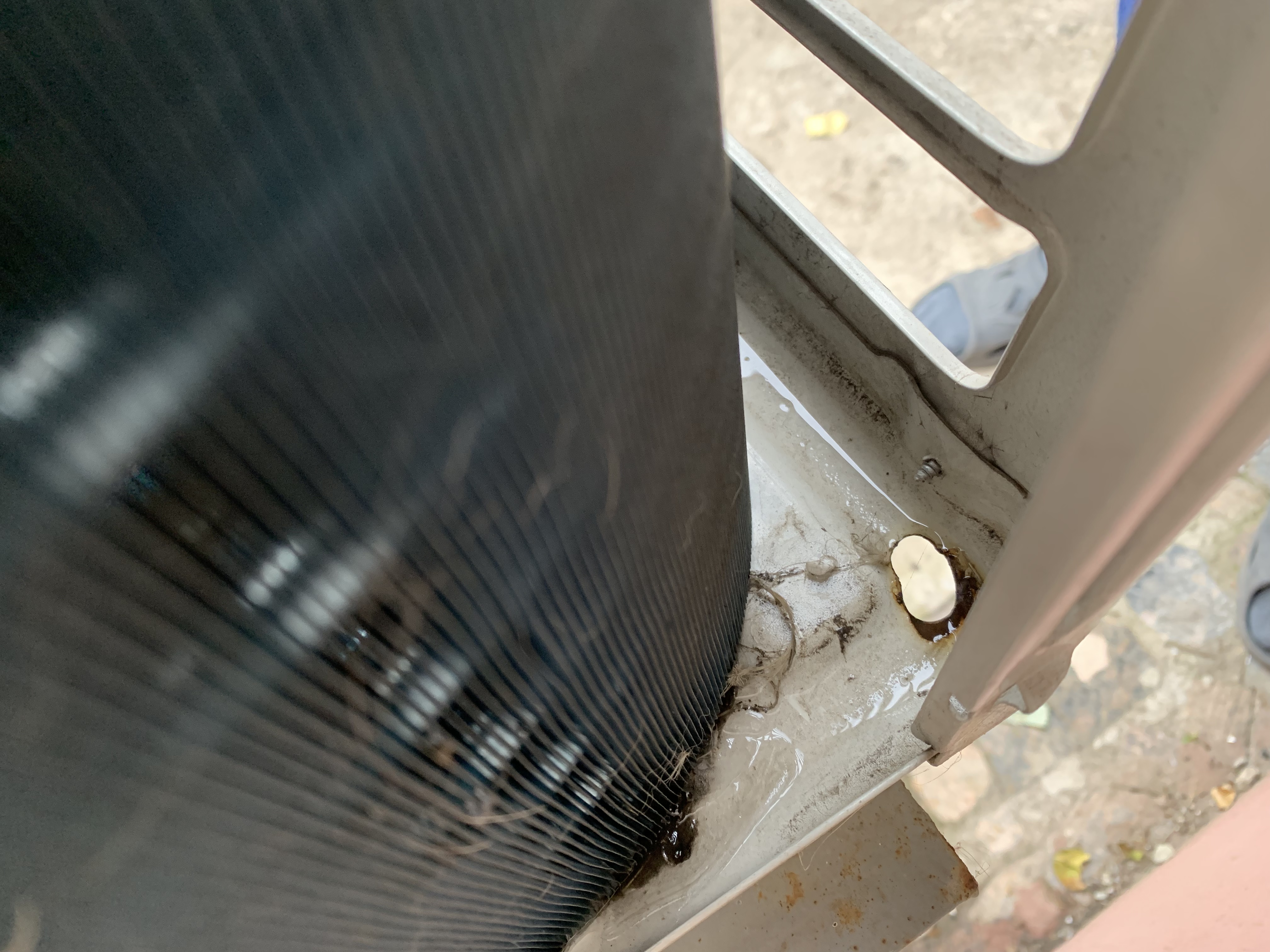

Разве так должно быть: в Midea Mission II при работе на обогрев с наружного блока вода капает не через пластиковый штуцер (не зафиксирован), а скапывает с днища на расстоянии 3-5 см от него, т.е. может вытекает и через вентотверстия?
Может капать через любые отверстия внизу наружного блока при разморозке. На мой взляд пластиковый штуцер лучше не устанавливать, меньше вероятность, что забьется грязью или льдом. Пусть лучше спокойно через его отверстие уходит вода.
у меня штуцер этот закреплен и труба есть отводящая воду с отмостки. Но таки при оттайке течет со всех щелей. И да если штуцер просто вставлен без прокладки то оно может по днищу растекаться...

За штуцером следи, при морозах может замерзнуть и вода начнет нарастать льдиной в поддоне

Они же вроде нужны для охлаждения зимой, или вы про подогрев поддона ?
Подогрев поддона. Гораздо лучше справляются с оттайками.
Ну поддона, да
Но должен работать по термостату когда ниже нуля, если включается в момент оттайки по сигналу четырехходового то не успевает прогреться, а учитывая что он создает преграду для воды получается со временем каток в поддоне
Да и 60 ватт кабель при постоянной работе это 40 кВт в месяц, ИМХО если нет явных намеков на его установку я бы не устанавливал
Кстати, в том который постоянно обмерзает кабель в поддоне есть и там где он есть - чисто, но вот внизу по бокам радиатора уже скапливается глыбка из льда

У меня на 24к вода тоже в углу, скапливалась из-за большего радиатора и выштамповки блока. Подогрева нету в поддоне. В итоге было принято решение по модернизации блока :), а вот и она. Теперь все окей:good:
Лучше так, чем переживать, что лед сломает снизу ламели радиатора или вообще порвет фреоновые трубки.
