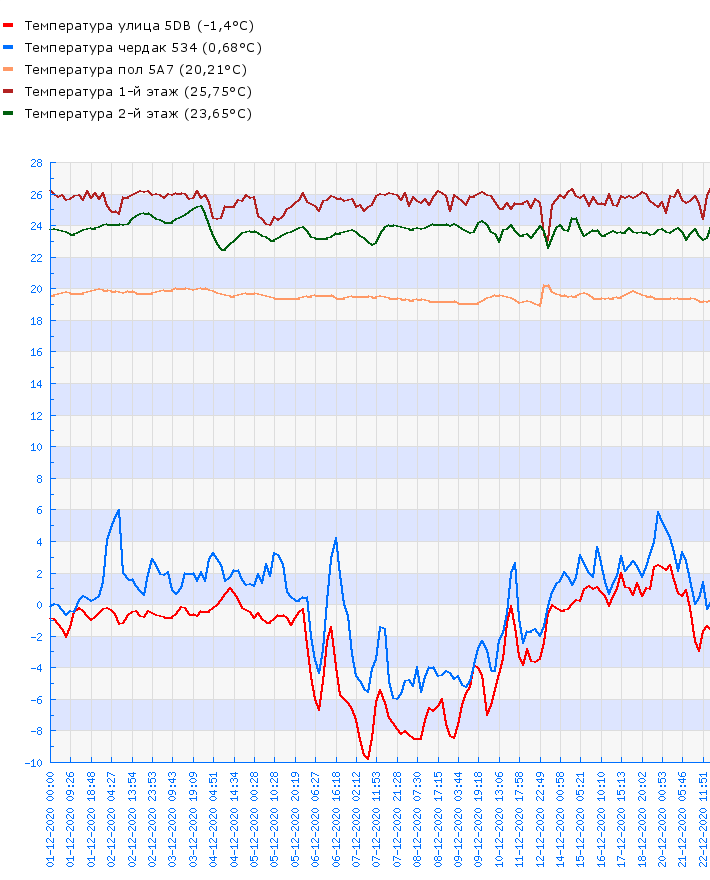

12 и 9 это примерно 5,5кВт при +7С
При -10 С падение производительности будет по физике процесса на 50%,
Имеем фактические 2,75кВт и хватает на 100м2 ?
Для очень хорошей изоляции дома и маленькими теплопотерями :hlop:
Что-то мало, 12 и 9 у медии по паспорту около 6.8 квт, а не 5.5 квт. А вот при -10, как раз будет в районе 4-4.5квт, при выставленной температуре на кондционере 20 градусов, что вполне адекватно для 100м2. Просто в минус, они начинают больше жрать и падает COP.
Примерно такой расклад был при обогреве кондиционерами. Провести подсчеты нереально так как: 2 вытяжки по 90 кубов, щелевая приточка, и один житель который любит похолоднее, ночью окно на летнем проветривании. Поэтому хз сколько оно давало тепла. Счет за ээ мне нравится.
А вообще да, без вентиляции хватает 2-3 квт. СИП+50мм ваты - сделаны криворукими строителями, но рассматриваю это как приточную вентиляцию :lol:
