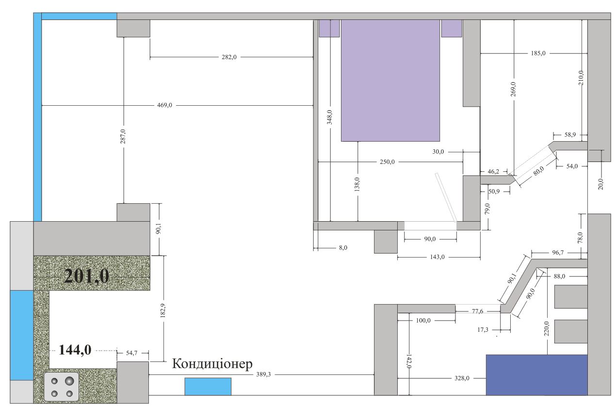

Уважаемые форумчане! посоветуйте пожалуйста кондиционер для помещения 50-60м2. План прилагается.
Есть возможность взять на хороших условия 2 бренда:Mitsubishi Heavi и Mitsushito.
Хочется инвертер, не сильно большой вн. блок и производительный.
Заранее благодарен!

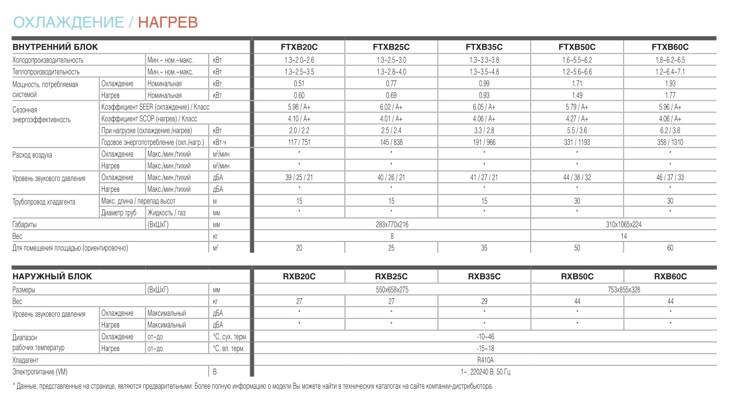

- каталог Daikin FTXB;
- брошюру разницы монтажных материалов и рекомендации по монтажу.
А лучше вышлите планировки - для Вашей южной стороны, хоть помещение небольшое, но №25 будет мало для остекления в 8м2.
Вам лучше выбрать №35 - он у Daikin FTXB чуть-чуть дороже стоит от №25.

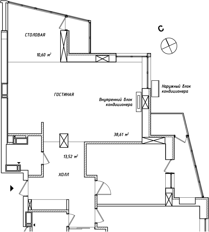

Здравствуйте! И у меня проблема с выбором. Прошу совета. Внешний блок планируем поставить под окно кухни (7 этаж). Внутренний-на стене кухни-столовой, (размер стены-3,89 на плане). Прошу прощения, что на плане без конкретики, могу вечером подправить. квартира однокомнатная 53 м.кв., но перегородкой отделена спальня. площадь гостинной+кухни: 16+14 м.кв. В гостинной большое панорамное окно буквой Г 4.30Х2.75. Начало ремонта, с понедельника будут электрики.

Поэтому и прошу совета.
Предварительно:
Mitsubishi H.I. SRK 50 ZM-S или Mitsushito SMK/SMC 50 HIG1.

Вообще Вам лучше выбирать что-то из кондиционеров на 6 кВт (5 кВт будет маловато).

Добрий день!
Планую встановити в будинок 7шт DAIKIN FTXB25C/RXB25C
Основні вимоги - інвертор, тиша, клас А або вижче, обігрів до -15 ну і ціна звичайно. Готовий розглянути й інші моделі в принципі, кімнати до 20кв. м.

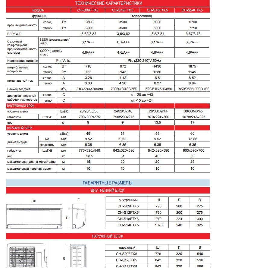

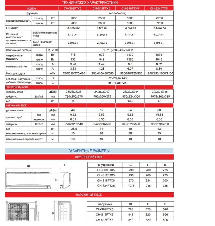

Обратите внимание на свежую модельку от Cooper&Hunter СH-S09FTX5 Класс энергоэффективности A++ Фильтр "Холодная плазма "
Размеры и характеристики здесь
Говорят лидер продаж 2015 года в USA

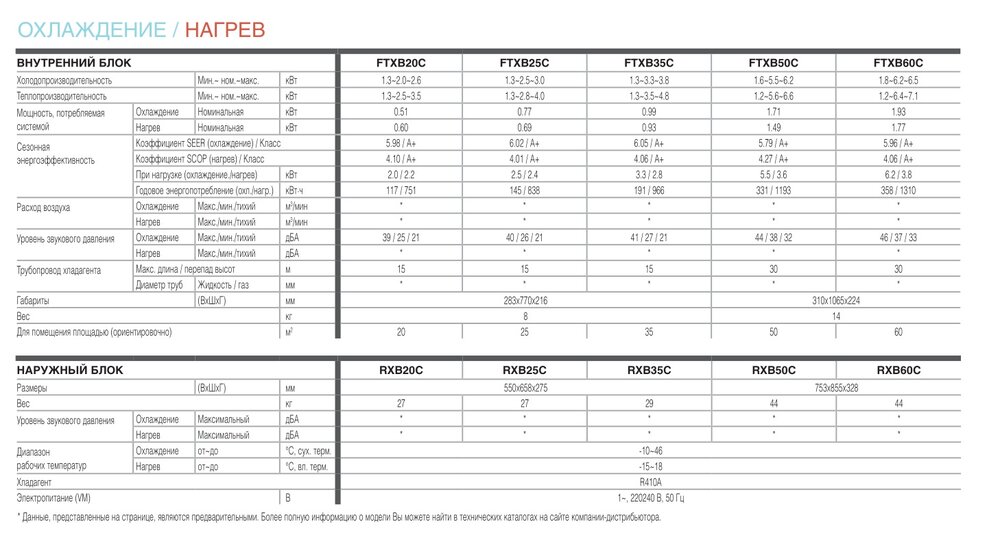

Берите Дайкины и не отвлекайтесь на китайщину =)
Замечу, что DAIKIN FTXB25C немного "пузатей", чем аналогичные внутренние блоки... Если вас не смущает это, то модель Ваша).

пузатість не лякає :)
по висоті він більше на сантиметра 3, а глибина мені байдуже :)
енергоефективність А+ і там і там, шум також схожий, плазми немає, ну сподіваюсь переживу :) і пульт без підсвітки

Немає, і не може бути за таку ціну, це стартова модель, догріватися можливо до -15С як пишуть у каталогах:).
Модель нова взимку ії ще ніхто не тестував.
Для того щоб повноцінно грітись потрібно дивитись моделі більш високого класу , які пройшли 3-4 зими.
Див таблички Сooper та Daikin порівнюйте та вибирайте і те і те закінчується:beer:
Купер 09 модель на 1,5 кг важча :) , зовнішній блок більше
Cезонні коєфіцієнти кращі SCOP 4.6 SEER 6.1 -це незначна економія кВт, якщо догріватись і при нинішніх тарифах
