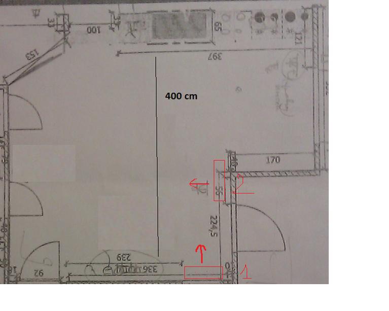

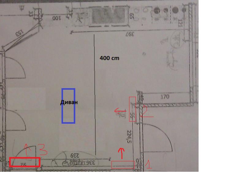

Подскажите где лучше ставить внутренний блок кондиционера
Планируется gree 12 инвертор, площадь помещения ( кухня-студия ) 33 м. кв.
Изначально планировался вариант №1
1. Поток будет направлен на рабочую поверхность кухни ? расстояние от стены где будет установлен кондиционер около 4 м. ( но возник вопрос не будет ли сильно мешать ( дуть) на жену у печки/ мойки?
2. над балконом ( сложнее установка) обдув будет направлен в сторону дверей ванны и туалета?
Заранее спасибо
Вчера был предложен 3 -й вариант, чтоб точно ни на кого не дуло, будут ли комментарии?

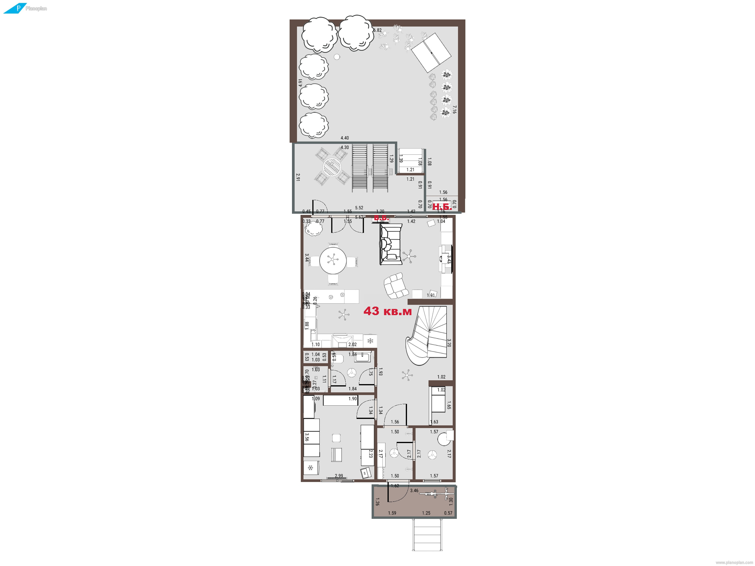

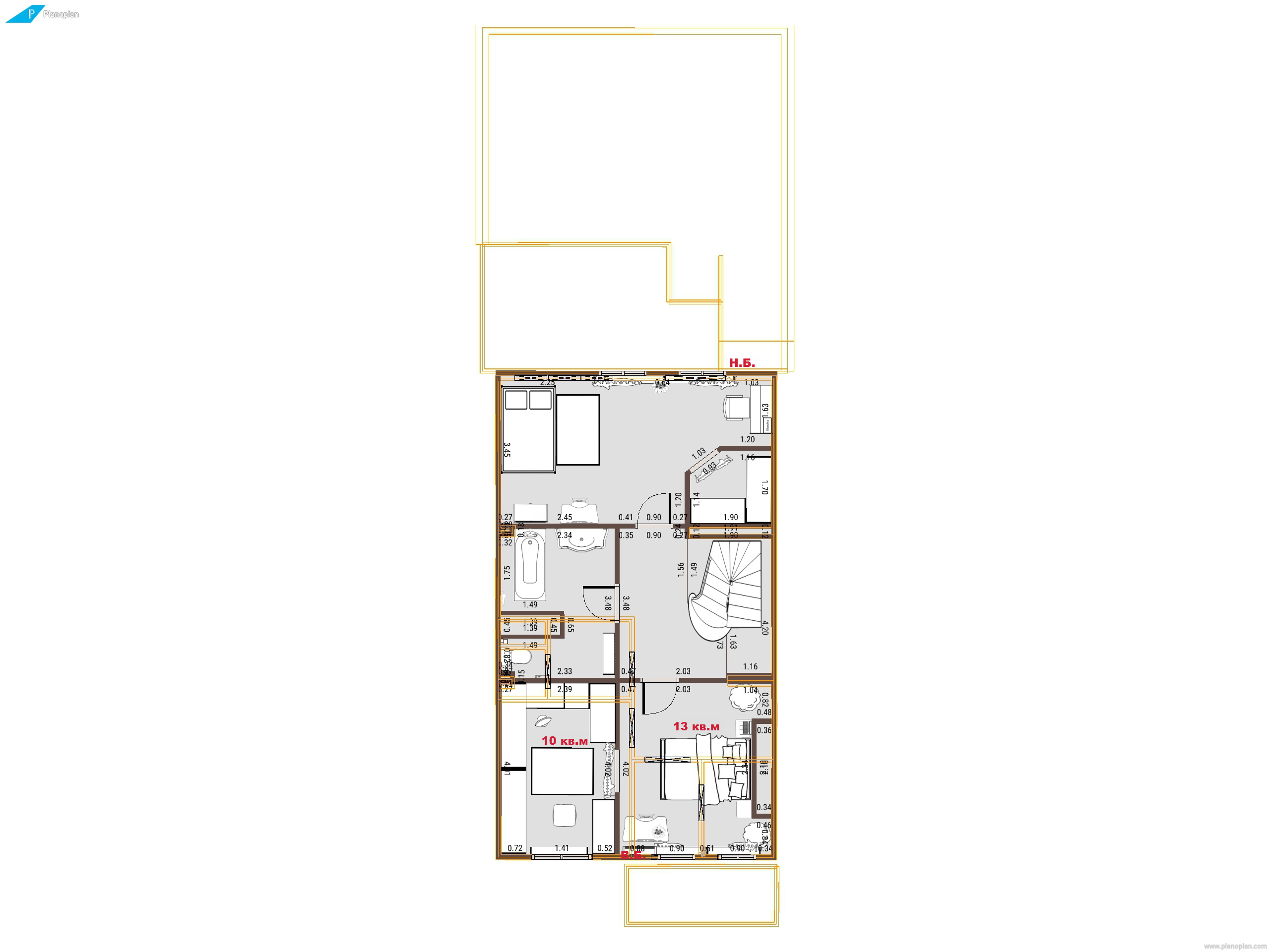

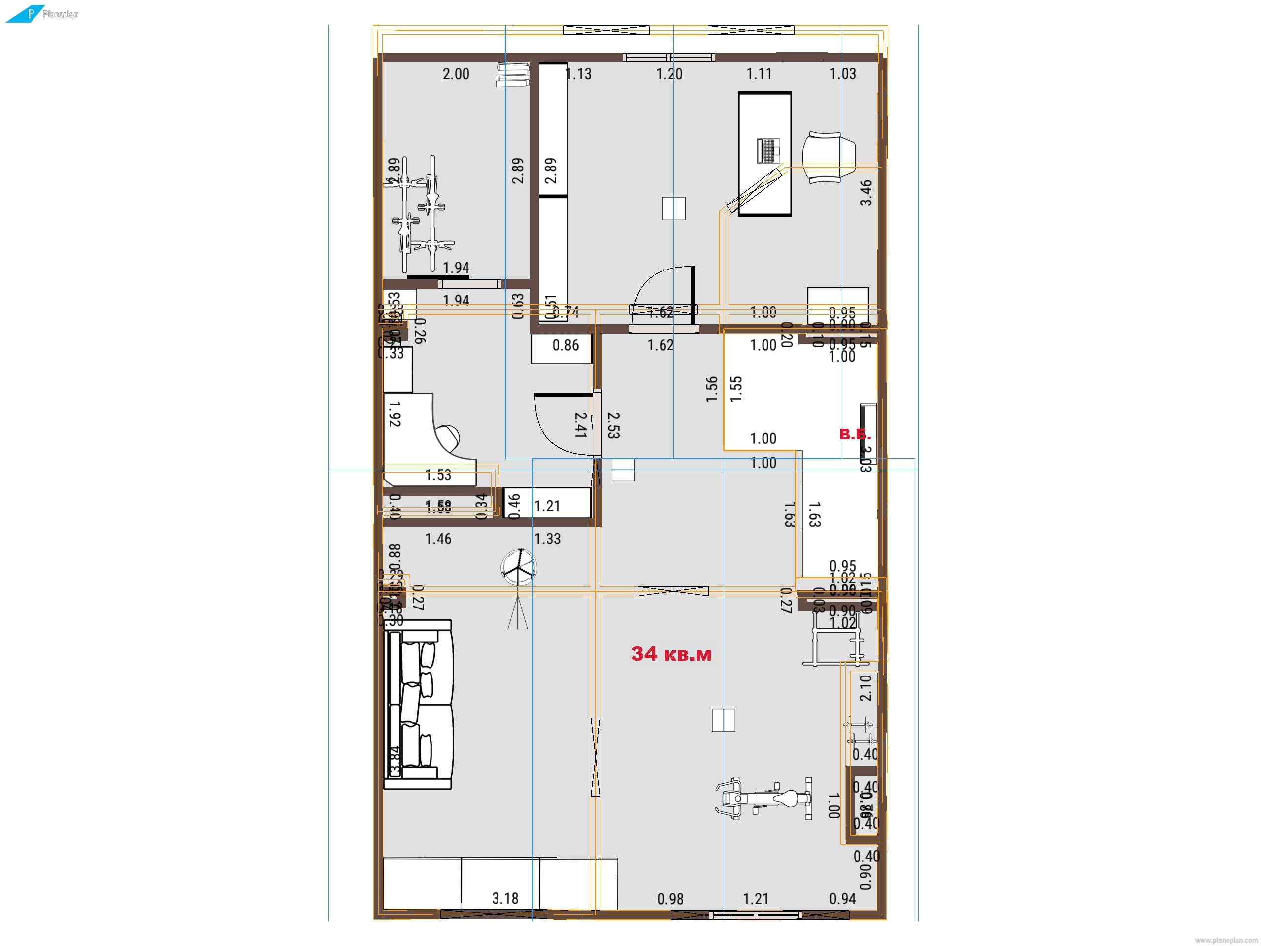

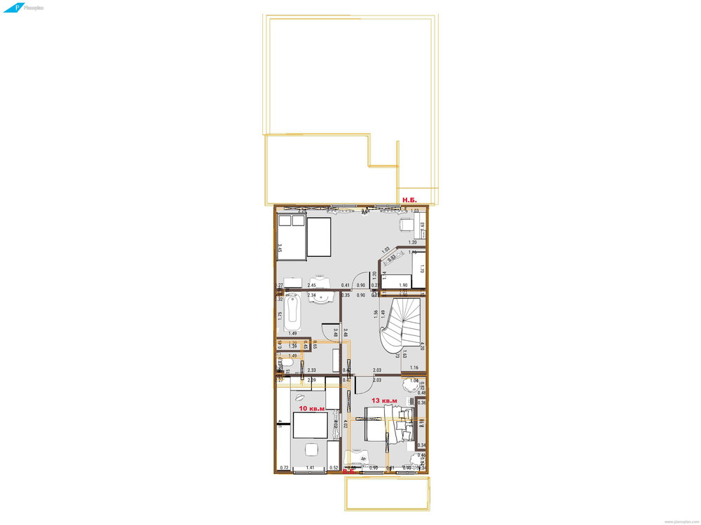

Добрый вечер. Интересует мульти-сплит система из 1 наружного блока и 3-х внутренних.
Основная задача - охлаждение. Для обогрева в минусовые температуры использовать не планируется (есть газовый котел).
Вводные - блочный таунхауз, 2 этажа+мансарда. Утепление - хорошее. Стены - 25 см блок кератерм + пенопласт 10-12см. Смежные с соседними таунхаузами стены - блок кератерм 38 см. 2-х камерные стеклопакеты.
Схемы этажей с предположительным размещением внутренних и наружного блоков прилагаются.
1-й этаж - 43 кв.м, кухня/гостинная. Остекление - 2.2 метра ширины балконных дверей (выход на террасу) + 1.4 обычное окно. Западная сторона. Просится 18 внутр. блок.
2-й этаж - спальня 13 кв. м + гардеробная 10 кв.м. Комнаты соединены аркой. Восточная сторона. 2 окна по 90 см в спальне, и 1 на 140 см - в гардеробной. Думаю 9-ки внутр. блок с головой.
Мансарда - 34 кв.м, восточная сторона. Крыша хорошо утеплена, керамическая черепица, форма - сложная, высота от 3 м. (только посередине) до 1.20. Окно небольшое. Скорее всего 12 внутр блок, но не уверен. Холод будет уходить вниз - учитывая лестничный проем.
Почему мульти-сплит - нет желания и физ. возможности (для восточной стороны) увешиваться наружными блоками. Поэтому наружный блок ставится на пол сбоку от терасы, где никому не будет мешать. Теоретически можно вывести 3 наружных блока на то место, где я нарисовал наружный - 2 на пол, и 1 сверху, но что это будет за конструкция....
В предыдущей квартире (в Одессе) стояла 18 GREE, охлаждала почти 65 кв.м кухни/гостинной с панорамными окнами, правда северная сторона и 9 GREE в спальне 25 кв.м. (восток). Оба неиверторные. И ту, и другую за 5 лет использования меньше чем на 23 (ночь - 24) градуса никогда не включали - прекрасно справлялись, иначе можно было задубеть)) Холод мы не очень любим, но когда на улице +35 и сумашедшая влажность (это я про Одессу) - без кондера никак.
Касаемо торговых марок - особых предпочтений нет. Положительно отношусь к GREE (за 5 лет без ТО никаких нареканий), много хорошего слышал про TOSHIBA. Можно конечно и на DAIKIN с MITSUBISHI ELECTRIC замахнуться - но хотелось бы понимать бюджет, и насколько оно необходимо ради 2-3 месяцев.
Сейчас меня интересует только выбор системы (возможно с покупкой наружного блока - а то под конец ремонта вечно денег на кондиционеры не хватает:() + монтаж трас (ремонт на стадии черновых работ). Установка будет не раньше осени, а то и ближе к зиме.
