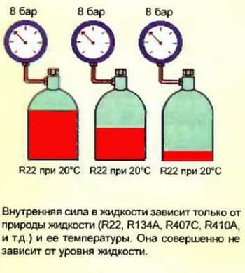

Моя любимая картинка для знатоков мерять давление

гениально!:lol: хотя является правдой, когда фреон находится в "статике", а не в "динамике", может раскрою тайну (она только доступна только мудрецам :lol:) наличие или отсутствие фреона в системе где работает компрессор меняет показания давления кипения и давления конденсации... дальше или диаграмма или таблицы для приведения показаний манометра к "стандартным" условиям. судя по вашей картинке давление в работающей холодильной машине будет всегда постоянным? не зависимо от того сколько там фреона? :pozor: гениально!

или вы не согласны с тем что на работающей машине: давление напрямую зависит от количества фреона в системе (при равных температурах кипения/конденсации)?
да где то согласен что не изотропные фреоны в состав которых входит несколько фреонов, при большой утечке фреона лучше заменить полностью, но когда: 1 провели монтаж и не дозаправили систему из-за длины трассы, 2 когда на заводе - не долили, 3 когда фреона "утекло" незначительно, в этих случаях - манометр и дозаправляем.
когда: большая утечка - полный слив и заправка по весам.
когда фреон изотропный - по манометру, всегда, если конечно по другим причинам не требуется эвакуация фреона.
так же помним про то, что любая эвакуация фреона приводит к частичной потере масла с вытекающими последствиями.
Покажу как на 70ке дайкин влить кило фреона и стрелка даже не шелохнется.

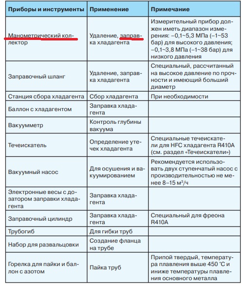

ваше "я покажу" вы уже показали с влагой в капилярке.. дальше можете плескать что угодно и куда угодно...:lol:
лажанулся раз - так будь мужиком признай ошибку.
из инструкции грее.. удачи в заливании
