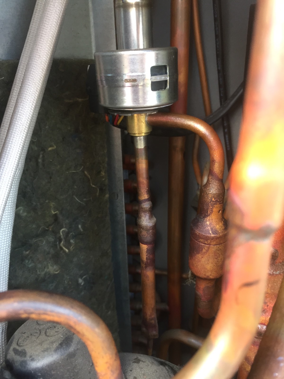

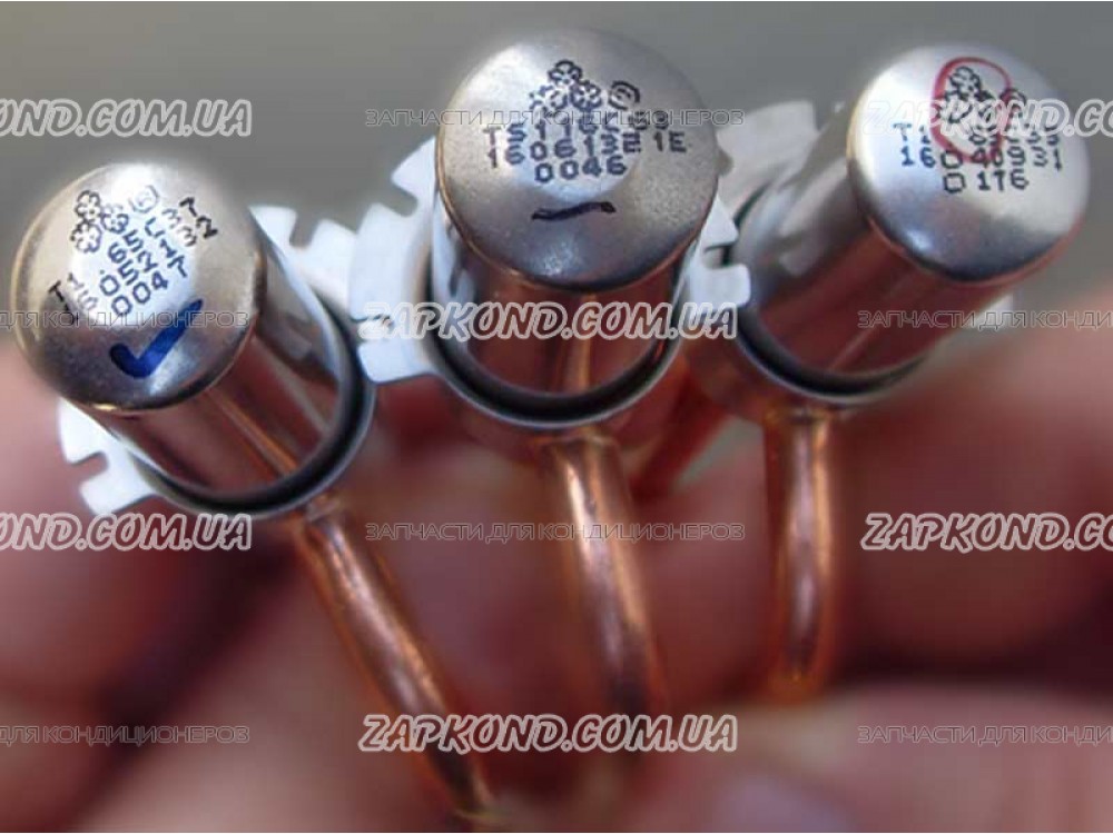

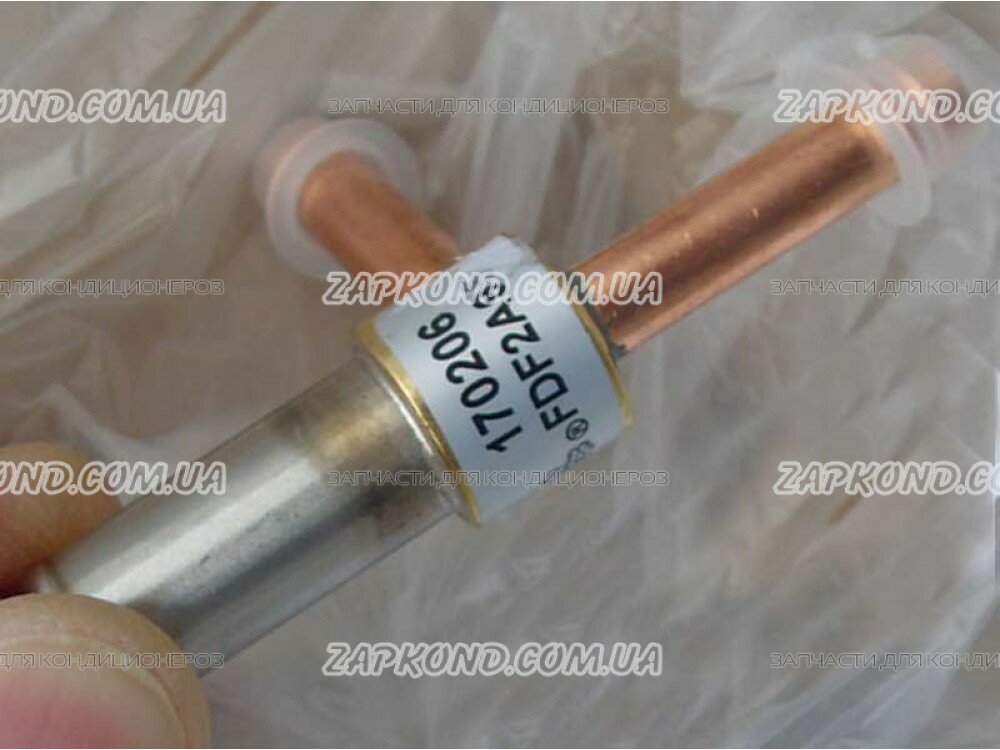

Товарищи кондиционерщики, я опять с ламерскими вопросами. :)
1. Где купить такую штуку?
2. Возможна ли замена на другой шаговый моторчик (внутренности) с сохранением штатных катушек, ессно одинаковых по диаметру гильзы. Будет ли оно крутится? Для примера два последних малюнка.
3. Есть ли смысл/возможность разобрать для почистить, потому как подклинивает.
Это как апендицит удалять самому себе.
Куда то же надо слить два кило фреона - надо станция утилизации или приблуда для слива.
Ну или в воздух, тогда плюс два кило фреона на заправку
Тут вам сервисник вменяемый нужен.
Пайка с азотом обязательно!
Ну и опыт , чтоб не перегреть клапан.
По работе с учетом выезда в наших краях от 100баксов + материалы.

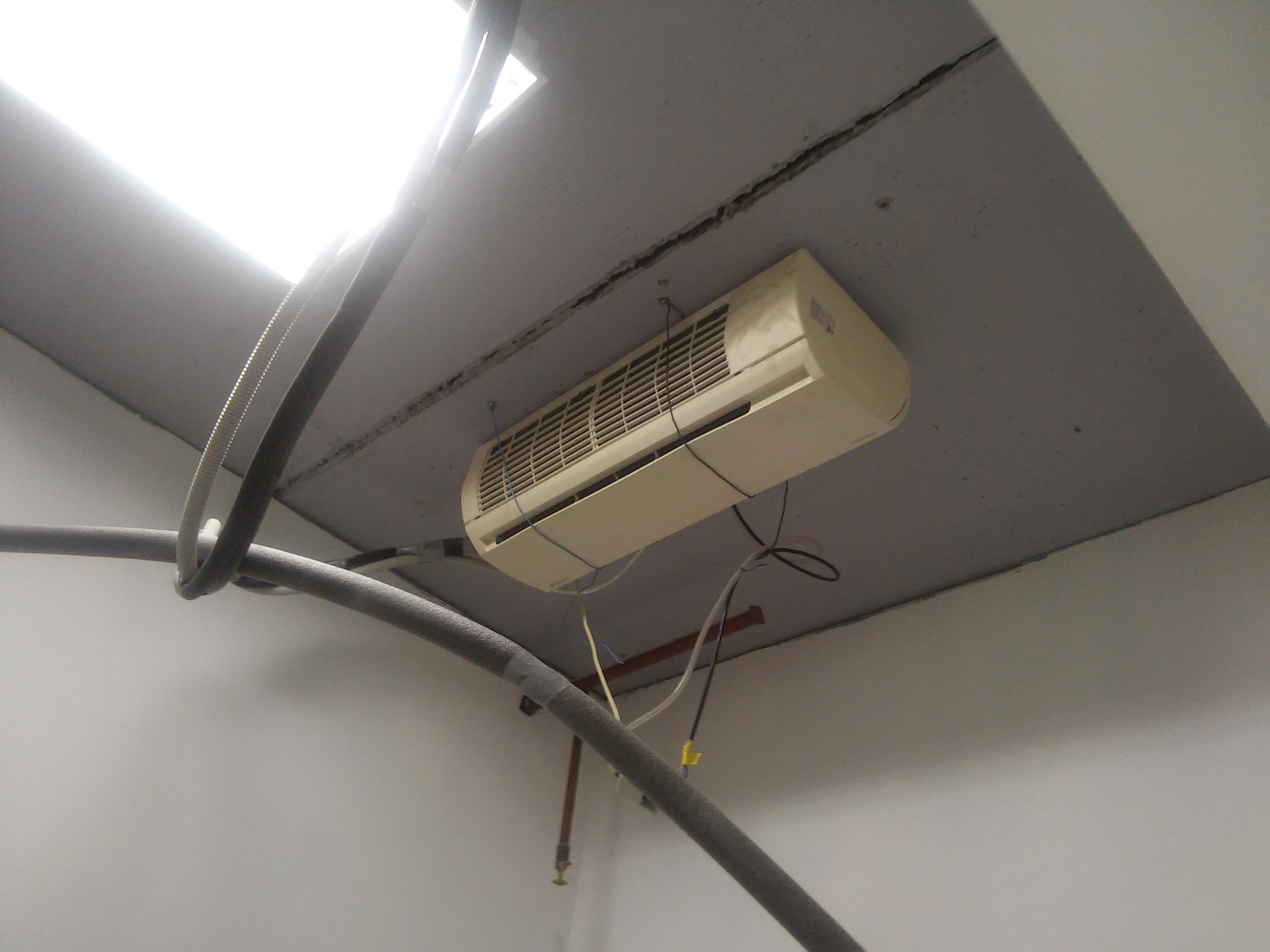

Если нет разницы то зачем платить больше. Если за меньшие деньги можно поставить вместо 12ой Мидеи 18ый Мицик без гордого лейбла "канальный"
Вопрос найти монтажник который согласится прикрутить внутренний блок горизонтально :oops:
что значит горизонтально? вниз соплом/щелью? нельзя...
это только методом тыка, можно сказать будет ли оно крутиться, скорее всего да, если моторчик будет родной. попробуйте на алиэкспрессе. но сами вы не поменяете..
так?:lol:
Ага
Ну конечно не так топорно.
Надо будет переделывать сток воды и снимать кожух
Лайфхак-просто повернуть кондер на 90"
Все придумано уже, а такие *доработки* не будут работать
Вот вам домашка-посмотрите как у канальника идет забор и раздача воздуха и как у сплита,и вот это вот е#алажабагадюку сразу отпадет.
Почему?
Канальник я только на видео видел, конструкцию
Обычный внутренний блок разбирал полностью самостоятельно.
Не вижу там никакой разницы кроме расположения ванны для конденсата
И там и там по ходу тока воздуха идет испаритель, потом вентилятор
Более того. Постоянно вижу что сейчас ставят канальники без разводки вывода (правда зачем такое для меня загадка), как обычный сплит
Видимо речь о больших канальниках и о комерции.
Дома бвлр бы странное решение если это не лофт-хайтек какой то с шестиметовыми потолками.
Плюс не забываем , что есть высоконапорные канальники и когда продуть нужно далеко , то никакой сплит не справится.
