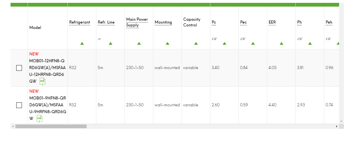

Одно из направлений у меня отопление, часто получаю спам от поставщиков по кондиционерам. Кондиционер Мидея продается в опте на самом дешевом ценовом уровне.Немного дешевле идет только самый самый эконом idea и osaka . Розницу , правда рисуют дорогую:lol:
Также напрягло то, что их показательно удалили с Eurovent
www.eurovent-certification.com/ru/search-engine#/details/5216887/1?results=4542&tradename=14149098&participant=70&range=5216968
Наверное не очень там все хорошо.Так бы просто удалили без следа , а не подчеркивали бы красным DELETED :shock: Такое бывает когда на сертификацию дают одни продукты , а по факту в продажу идут совсем другие:(

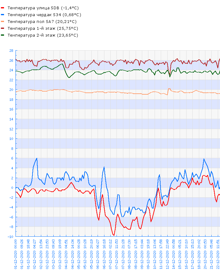

Примерно такой расклад был при обогреве кондиционерами. Провести подсчеты нереально так как: 2 вытяжки по 90 кубов, щелевая приточка, и один житель который любит похолоднее, ночью окно на летнем проветривании. Поэтому хз сколько оно давало тепла. Счет за ээ мне нравится.
А вообще да, без вентиляции хватает 2-3 квт. СИП+50мм ваты - сделаны криворукими строителями, но рассматриваю это как приточную вентиляцию :lol:
Спасибо:good: немного смутило 100 м2 и обогрев 9 + 12 кондиционерами :shock:
Из практики расчета теплопотерь ограждающих конструкций на 100м2 нужно минимум 5,5 кВт электрокотел или 11 кВт таких псевдо- тепловых насосов.Это если принять, что нету окон и вентиляции, утепление пола, потолка, стен класса А по евронормам. Общие теплопотери такого энергосберегающего дома будут от 55 Вт/кв.м (расчет для самой холодной 5ти дневки (-22С) )
Для уличной T=-1,4С хватит, если ,конечно, не обмерзнет . COP около 2,7 с грубым учетом оттаек. Как бы лучше и экономнее,чем электрика , но и не идеал.
Тогда судя по этой логике, лейба NEW в таблице это "Наверное все офигенно у них, если бы это был обычный тепловой насос - просто бы тихо добавили в список" :shock:
Я, например, как обычный потребитель в этих сертификациях не разбираюсь, и о причинно-следственных связах появления/удаления продукта в них ведать не хочу :unknown:
сертификат на мой старенький МХИ тоже бесследно улалили , но от этого этот кондишн не поплохел .
вот евровент на мидею :
