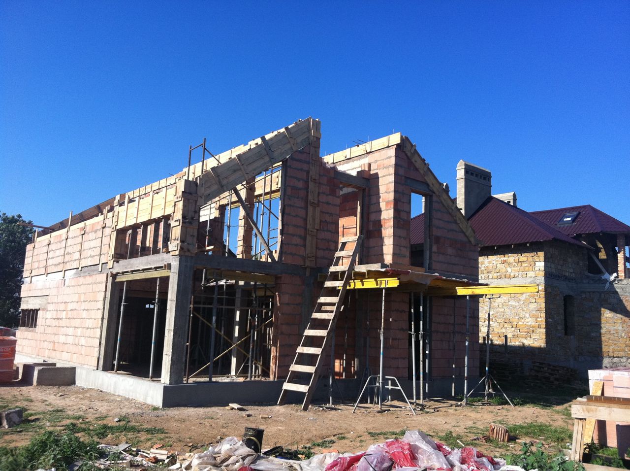

Вчера готовились, а сегодня заливают, западные армопояса, и балки.

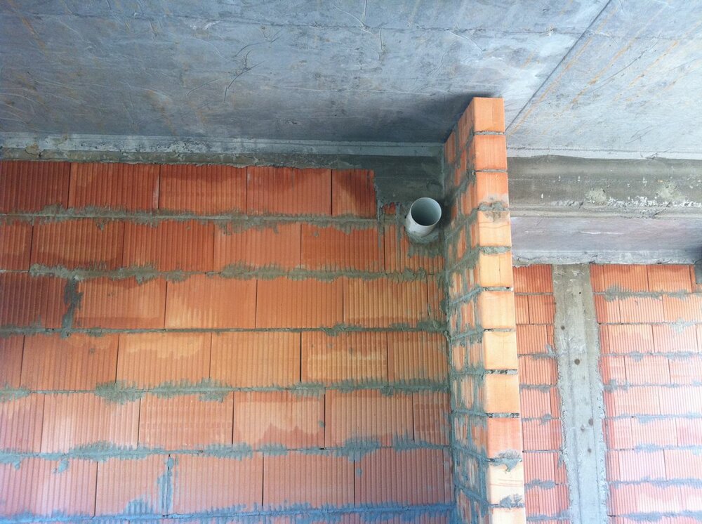

С мостиками холода как справлялись,или думаете?
Во-первых весь фасад будет покрывать навесная система scanroc с минераловатным утеплителем 12см. Во-вторых бетонные перемычки и армопояса на 5см утоплены относительно наружной плоскости стены и будут утепляться дополнительным 5см слоем мин.ваты. Исключение составляют наклонные армопояса фронтонов и одна колонна на южной стене - сложно было сделать качественно опалубку.

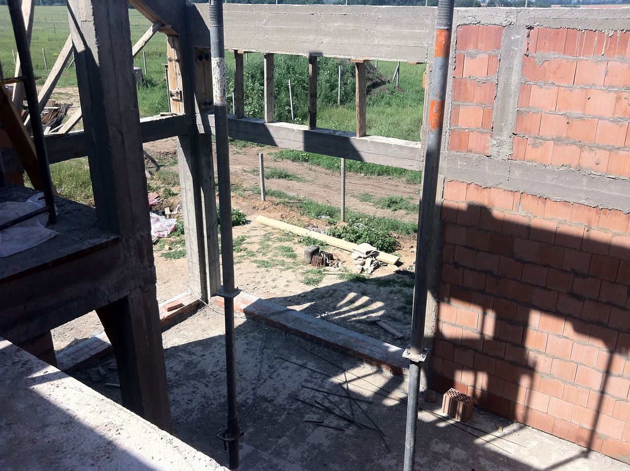

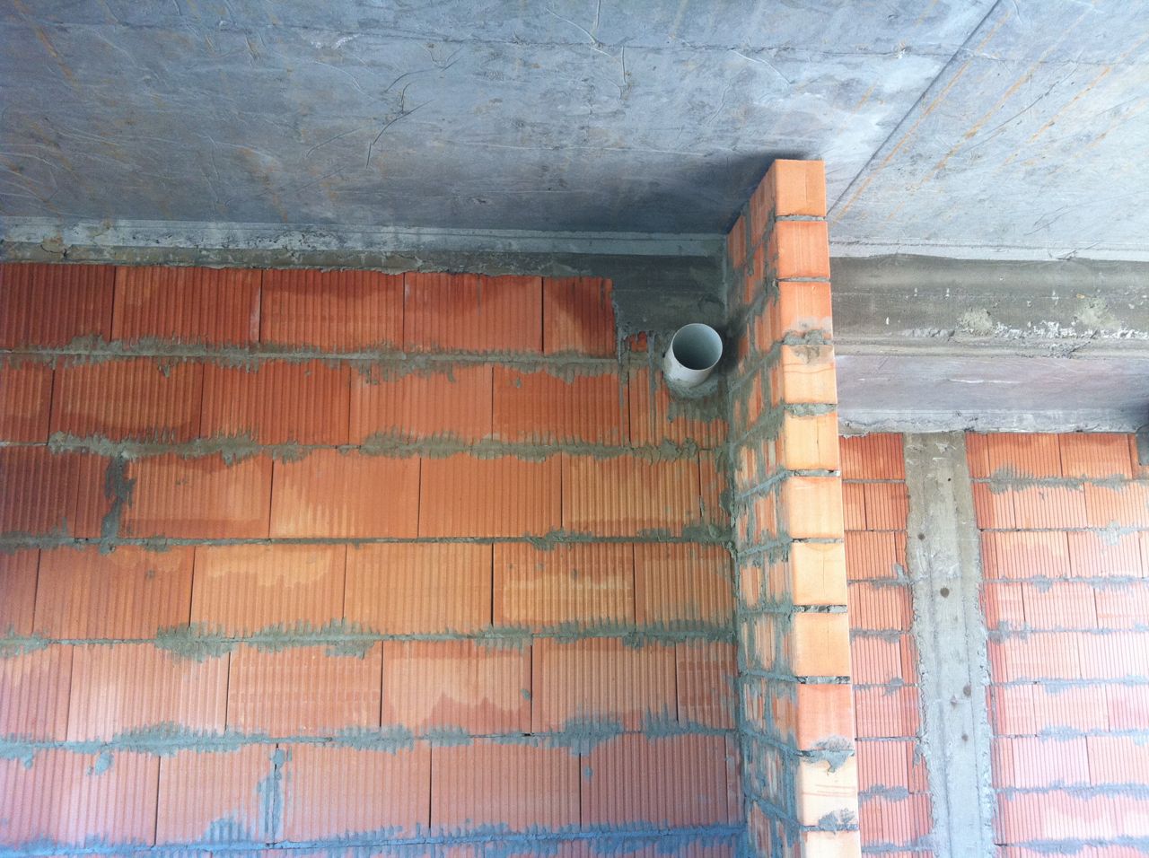

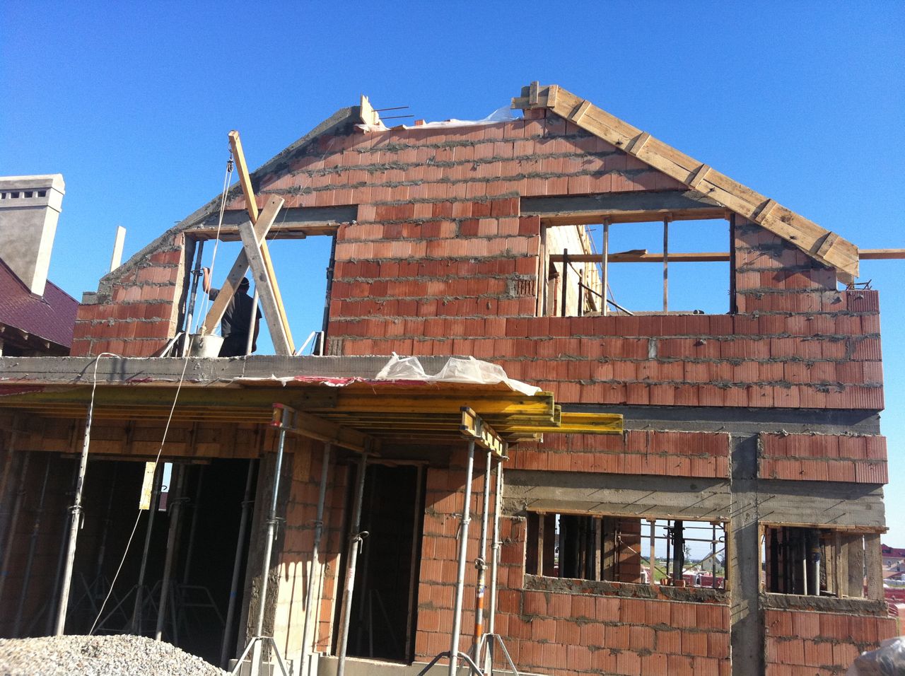

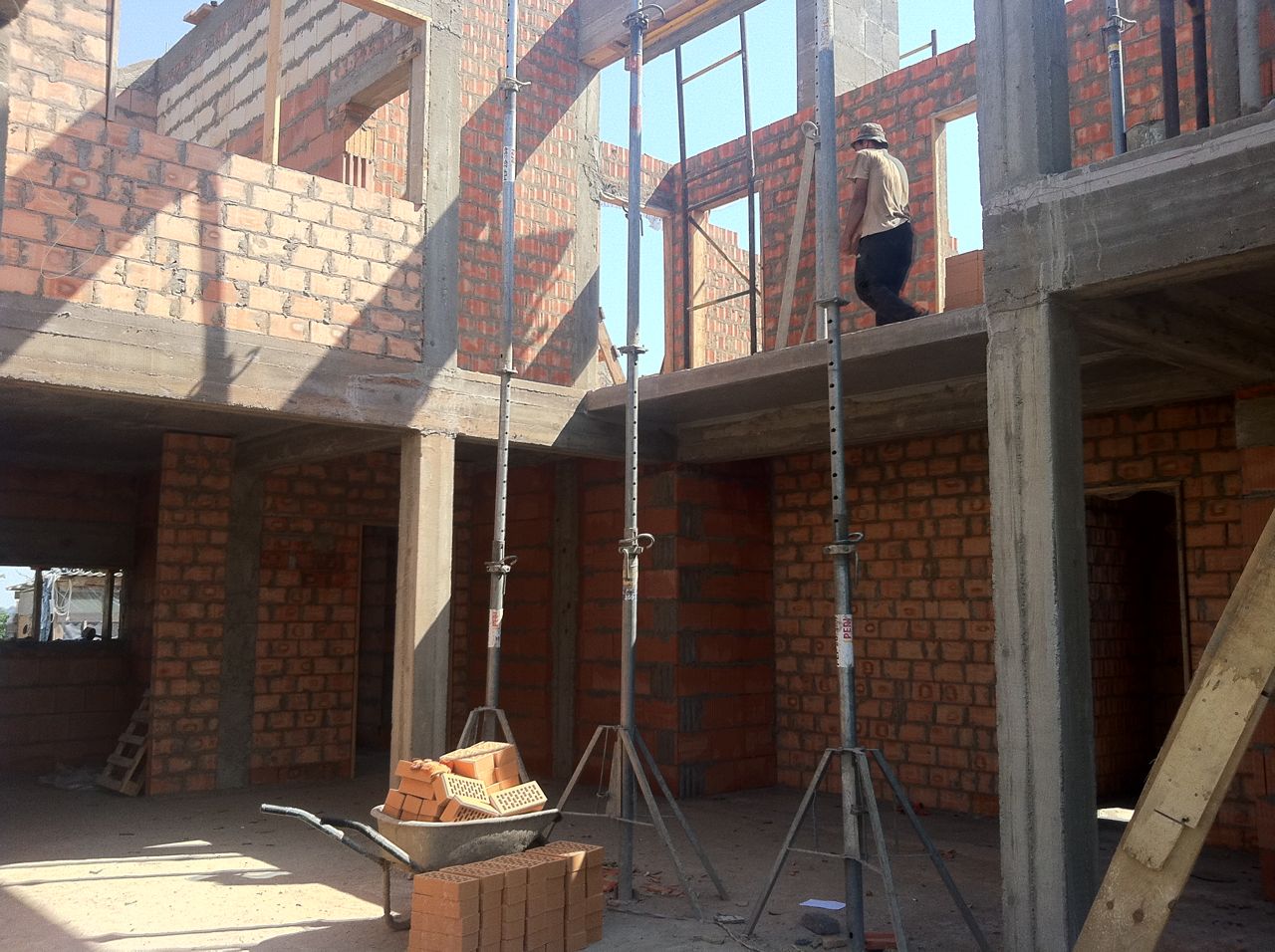

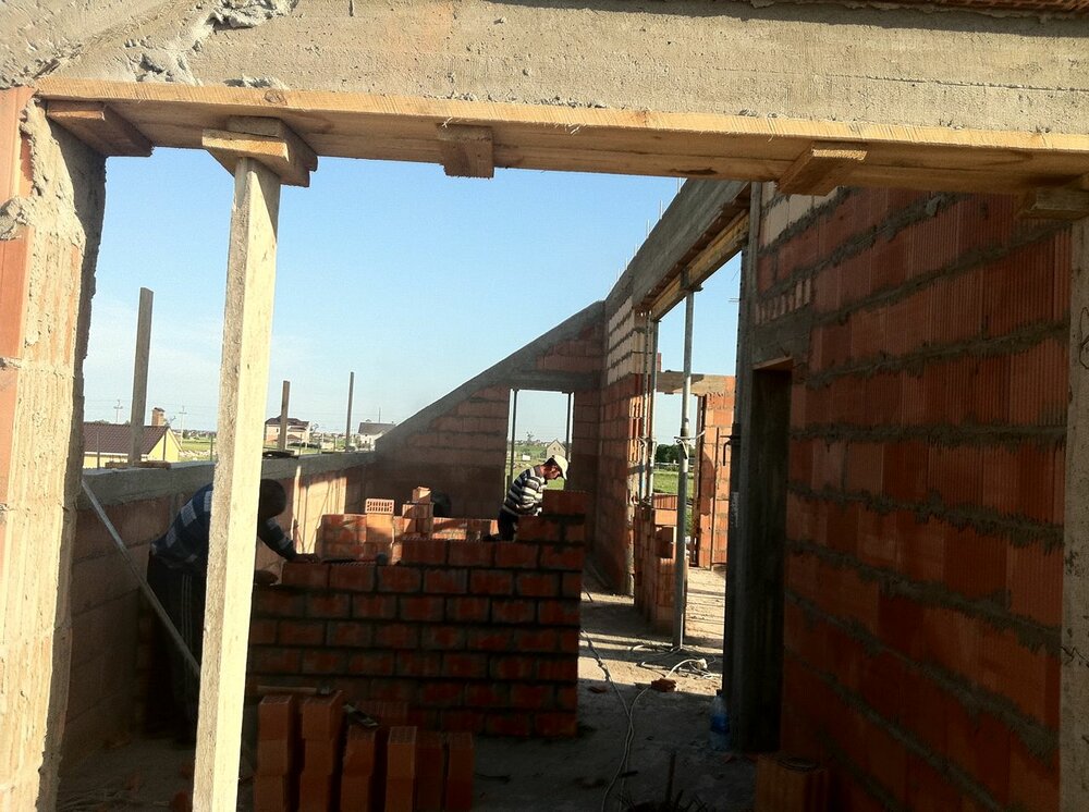

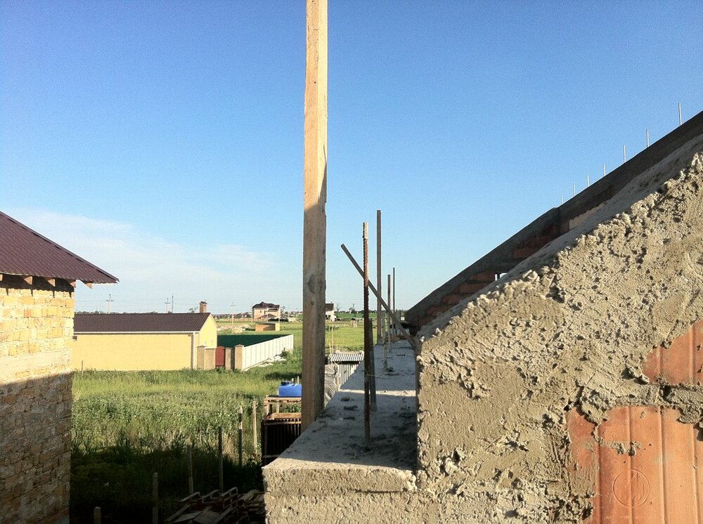

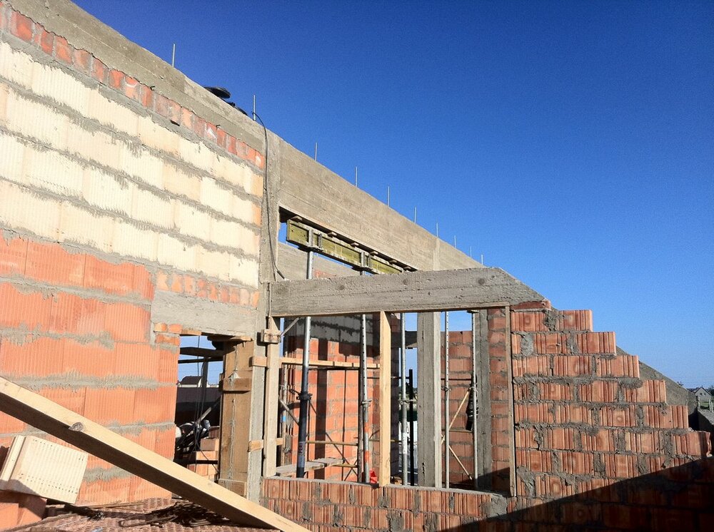

Вчера весь день разбирали опалубку и сегодня утром я сдал арендованные стойки, треноги, короны и ригеля. Пришлось правда продолжить аренду на 11стоек, которые подпирают недавно залитые ригеля/балки на втором этаже, их снимать пока рано.

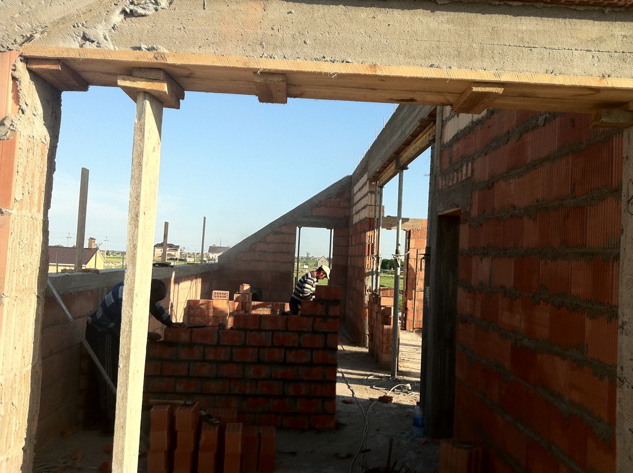

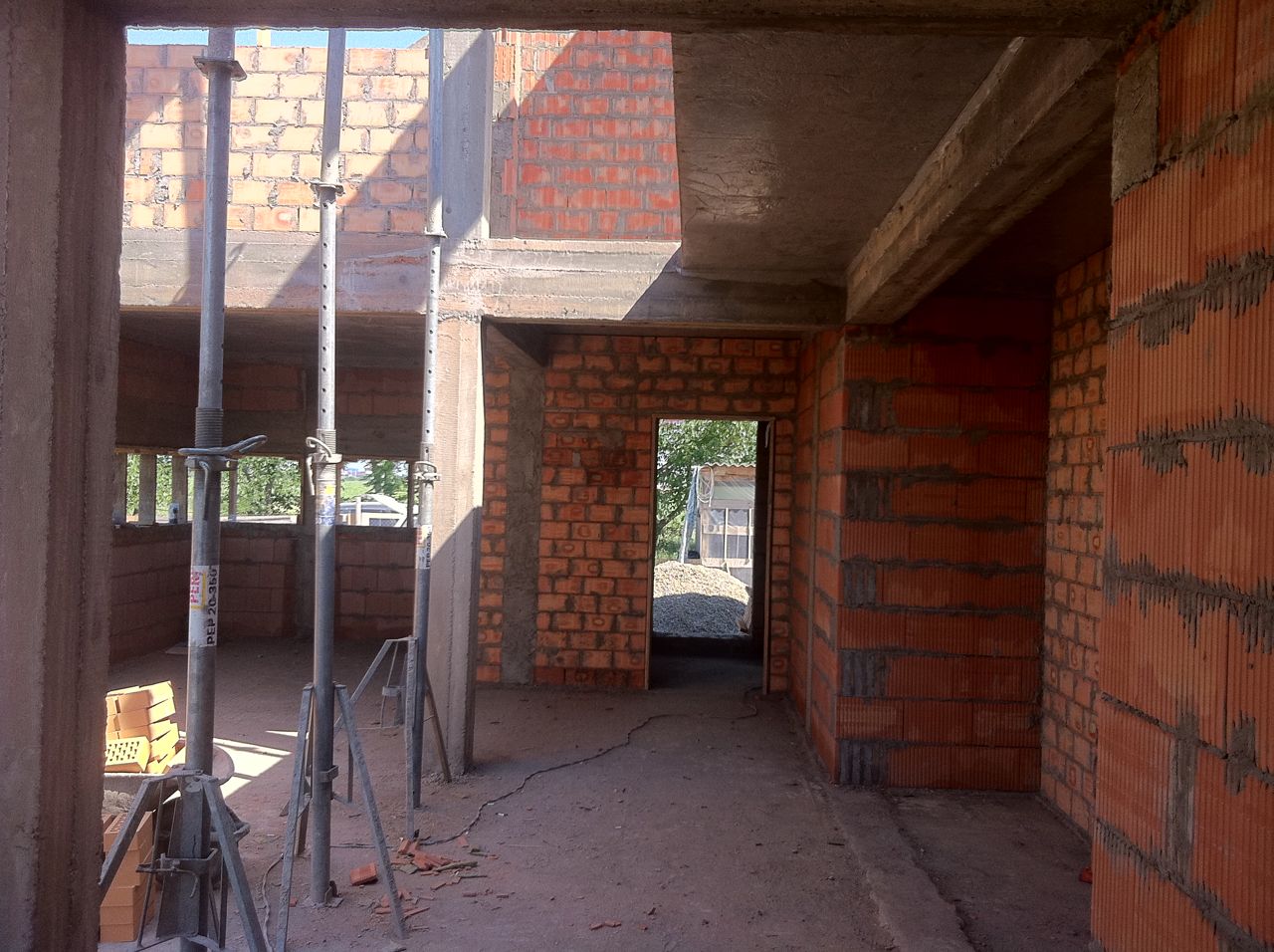

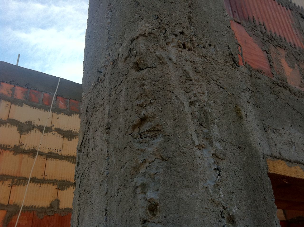

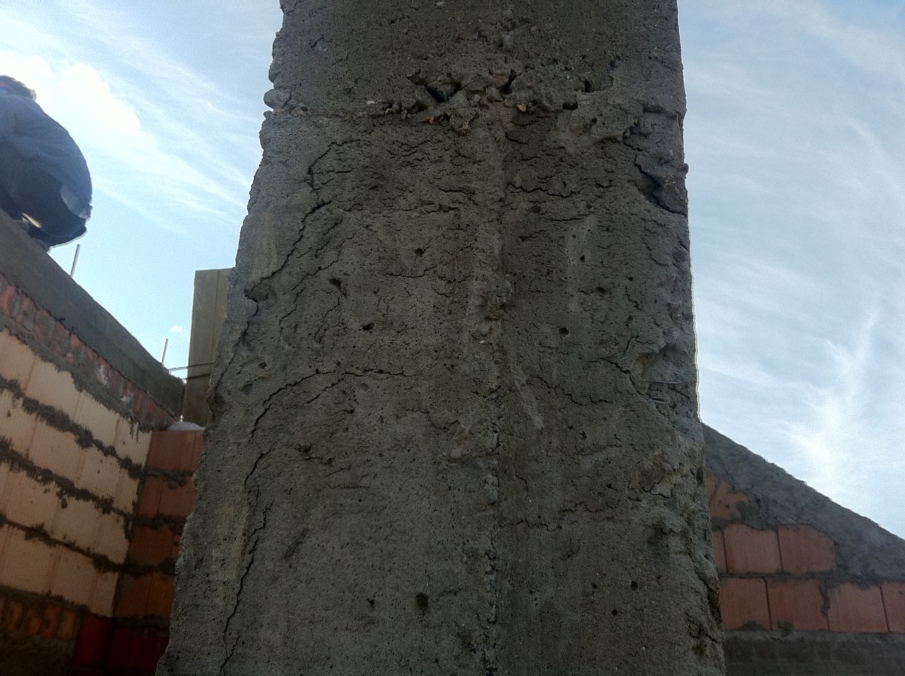

Неприятный момент обнаружился, который говорит о том, что нельзя нагружать свеже-залитые перемычки даже если они подперты и в опалубке!
одна из перемычек в стене второго этажа одним концом лежит на стене, а другим замоноличена в колонне. Так вот, колонну залили на 3-4 дня раньше до уровня перемычки и при этом не снимали опалубку, затем, когда стену выгнали до того же уровня, залили перемычку. Получившийся проем всего метр шириной и горизонтальную доску опалубки подперли лишь в двух местах на концах проема, и это было первой ошибкой. А через день над этой перемычкой выросло 4 ряда 25-х керамический блоков! Я этот момент прощелкал, в результате по центру перемычки образовался прогиб в 1-2мм. Но не в прогибе дело, а в колонне. На участке пересечения перемычки и колонны образовались поперечные трещинки. Похоже конец колоны подымался вверх поскольку несколько дней сверху этого узла бетон еще небыл залит и реактивный момент ничем не компенсировался! Думаю было бы меньше последствий слишком ранней нагрузки этой перемычки если бы подперли ее снизу по центру проема и сразу долили бы колонну выше этого узла! Но конечно же правильным было подождать несколько дней!
На первых двух фотках можно увидеть эти дефекты, возможно с этим надо что-нибудь сделать, тогда маякните пожалуйста.
Все это результат невероятной спешки строителей, они получают оплату сдельно за выполненный объем работ и не терпят простоя. А правильно спланировать работу или не могут или не хотят!
Самый серьезный урок для всех - не ведитесь на поводу у строителей, которые летят сломя голову, на стройке много вещей где спешка недопустима!
Думаю, на каждой стройке наступает момент, когда все подустали, и строители бывают небрежны в работе. Хозяин подустал контролировать рабочих, они от "придирок" хозяина. Деньги то уже посчитаны (полагаю немалые) - осталась неделька и все... какое планирование? Можно было поставить подпор посередине - а ходить как? Это ж аккуратно надо, а вдруг собью?
Как с этим бороться? Можно немного остудить пыл и спешку угрозой штрафных санкций. Типа за свои деньги купите анкеровочную смесь (недешовую). Но это зыбкая почва - смотрят "рыбьими" глазами - типа - за что?
Вообще у вас все отлично строится, и с большим запасом по прочности.
Хотя дать колонне или перемычке несколько дней не помешало бы отстояться (неделя - 50% прочности бетона).
И разговор о спешке с ними, думаю, все разрешит.
А что за "анкеровочная смесь"? Можно детальнее про нее?
Гугл в помощь - много их. mkvadrat.com.ua/catalog/shop.browse/23 Принцип в том, что очень большая сила сцепления с бетоном, высыхает быстро. Т.е. заделываются анкера - не вырвешь. После твердения не усаживается, а наоборот чуть расширяется, заполняя объем. Если трещинка небольшая/неглубокая -можно заделывать ею (на фото не оч. хорошо видно). Уверен, что трещинка в колонне не до арматуры идет - так - для очистки совести можно подмазать.
Может, бетон просто подсох быстрее, чем нужно, в этом месте.
Про "реактивный момент" в вашем посте не понял, кстати.
Да уже нашел! Спасибо за наводку!
Если строить эпюры изгибающих моментов для этой перемычки, то в середине эпюра направлена вниз а на концах вверх. Момент направленный вверх я назвал "реактивным", я думаю именно он "виновник" этих трещин.

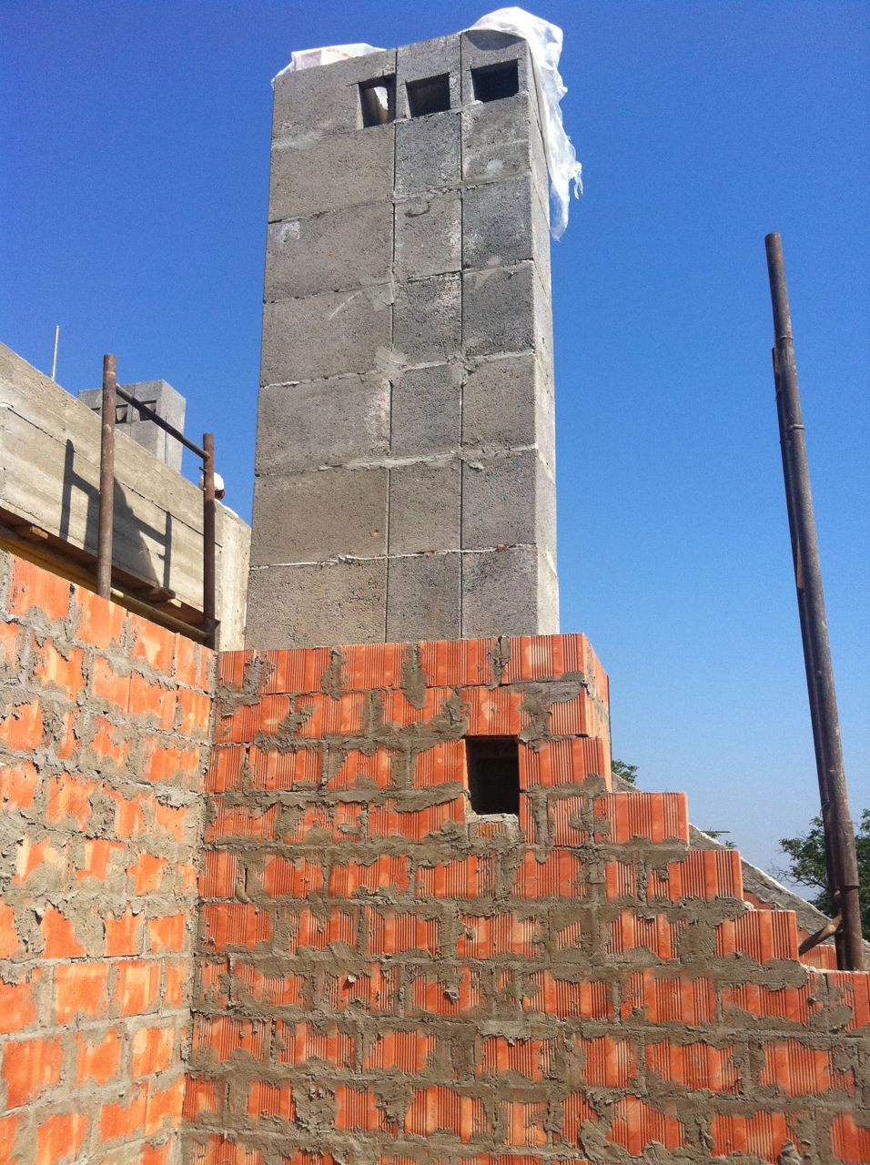

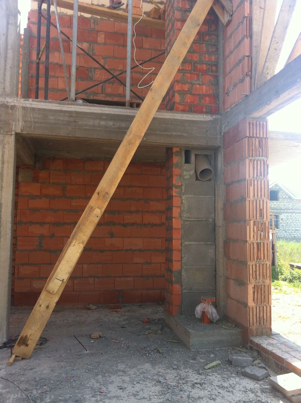

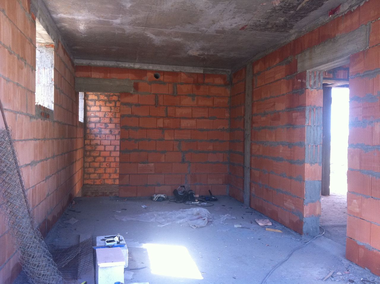

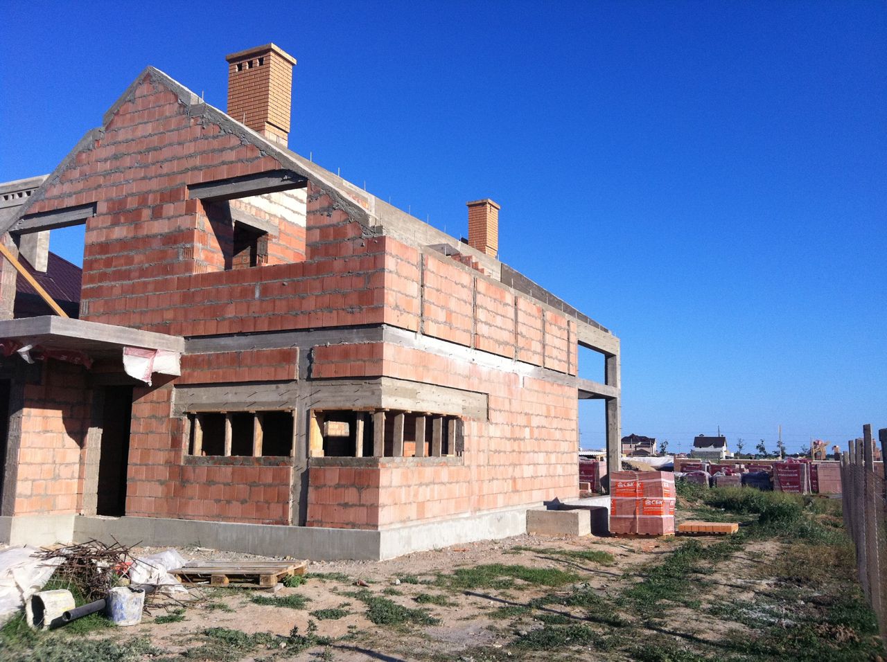

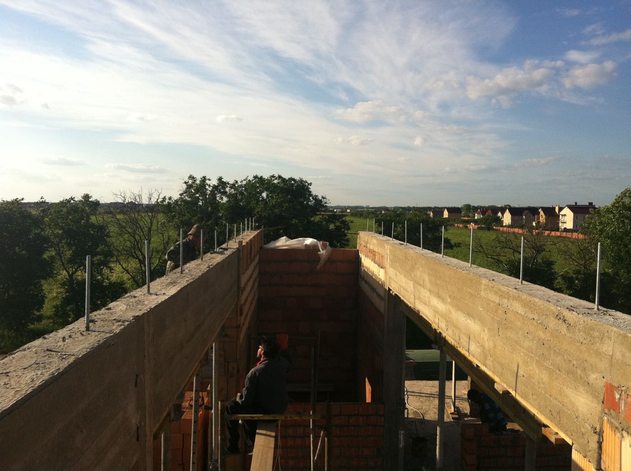

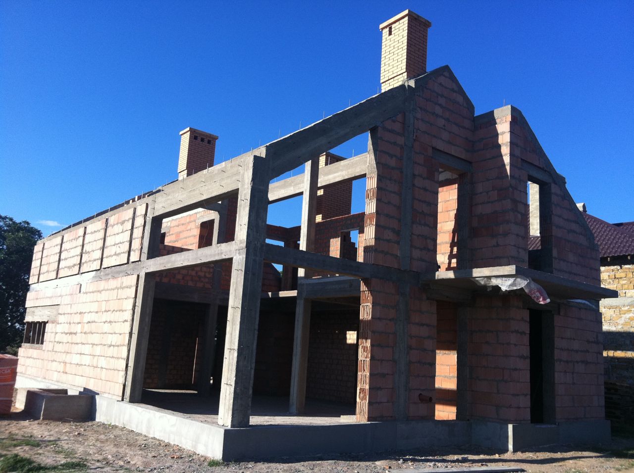

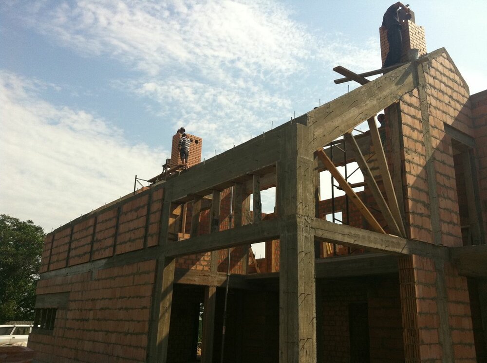

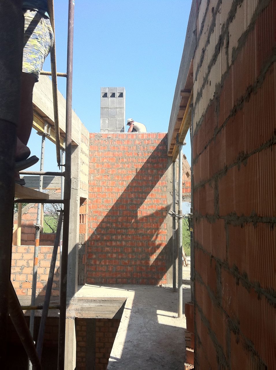

Строительство коробки неумолимо близится к финалу. Так на сегодняшний день первый этаж принял законченный вид. На втором этаже/мансарде выстроены перегородки и строители заканчивают дымоходы. Сегодня начинают обклад дымоходов клинкером.
Расшивка клинкера получается весьма не плохо! Жаль только, что с земли это мало видно, но зато надеюсь, что к дымоходам не прийдется возвращаться никогда, клинкер Керамея походу должен переносить все капризы погоды десятки лет.:beer:
На первых 2х фотках состояния на 19:00 вчера. А на последней 9:30 сегодня...

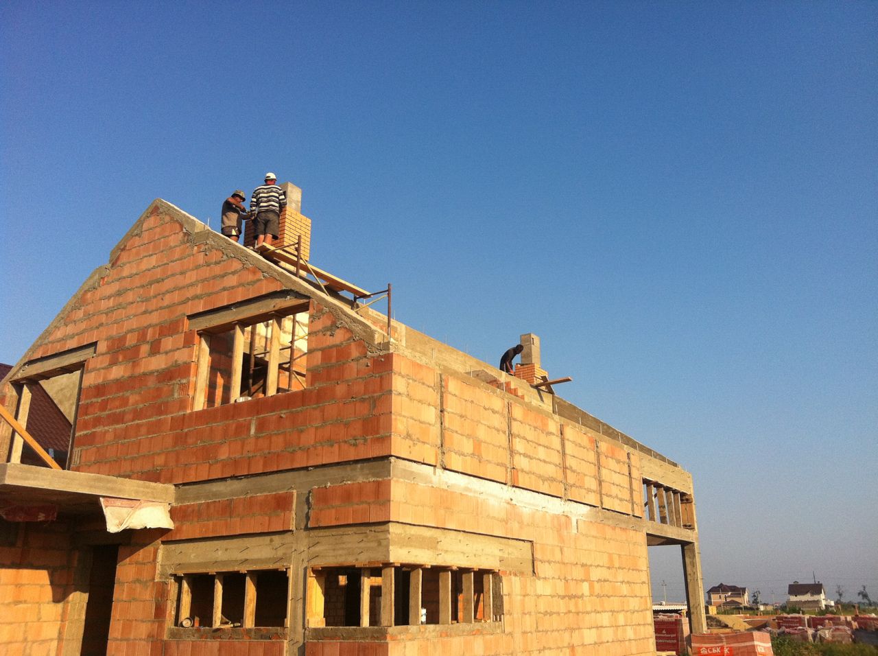

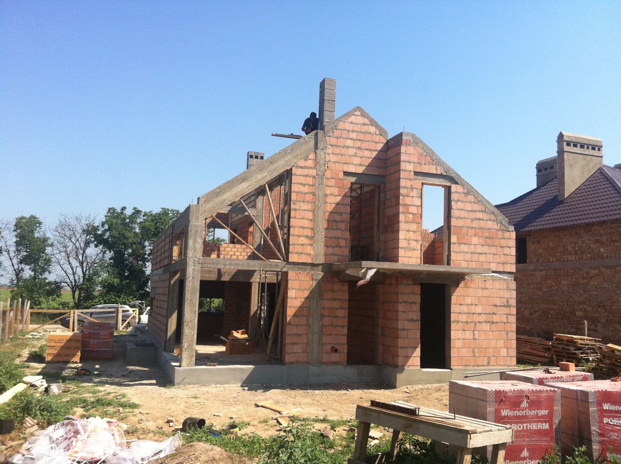

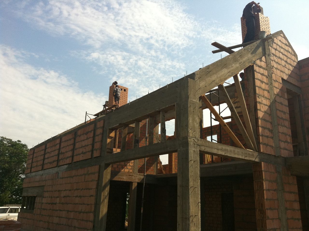

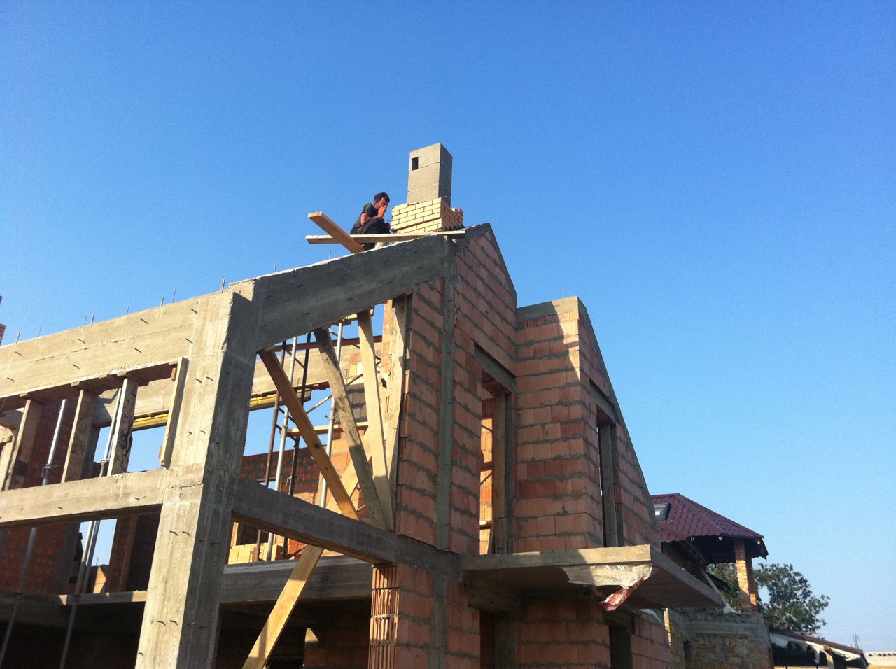

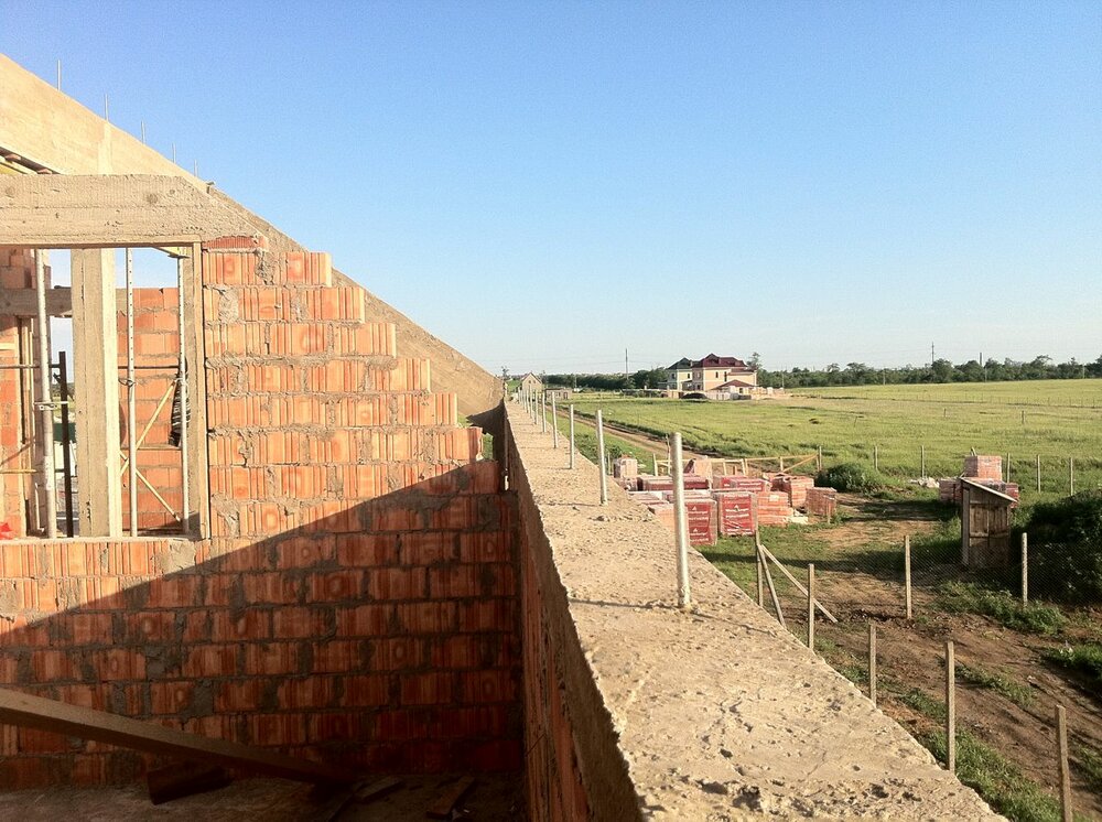

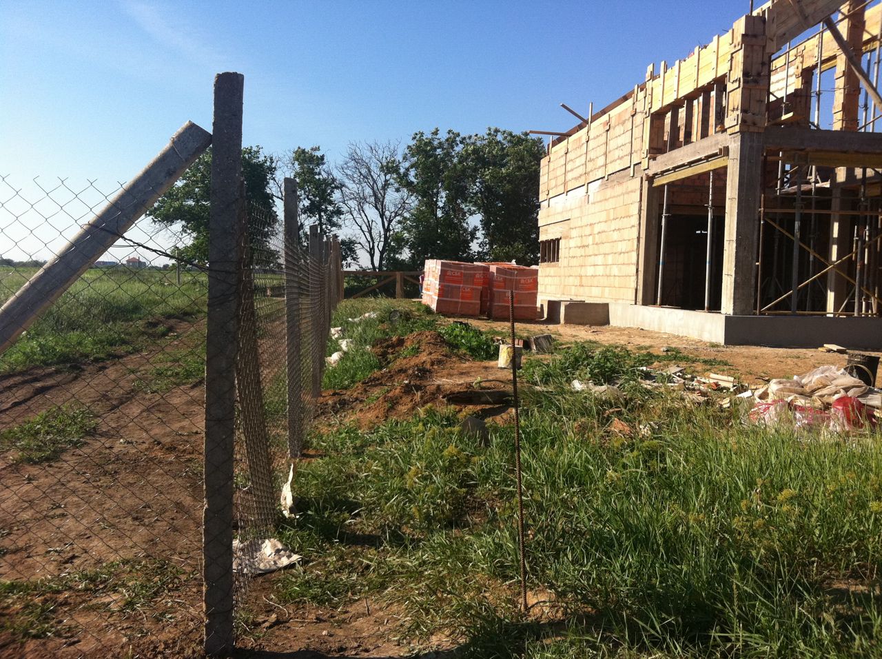

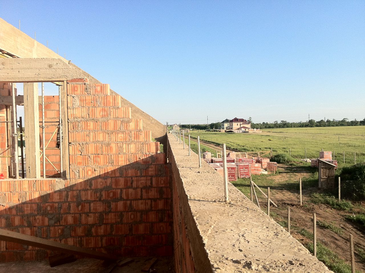

Сегодня вечером у меня был повод праздновать - мои строители закончили обклад дымоходов и это последняя из запланированных работ по возведению коробки. К обеду мы окончательно перемеряли и подсчитали объем выполненных работ, я рассчитался и мы пожелали друг другу всего наилучшего. Крышу будет делать другая бригада, но с ней пока тормоза - я уже 2 недели жду смету.
Праздника души не получилось - сборная Украины свела на нет все приподнятое настроение :( Сейчас смотрю шведов с англичанами и надеюсь на ничью, что даст нам больше шансов.
А пока результат строительства за 1.5 месяца такой:

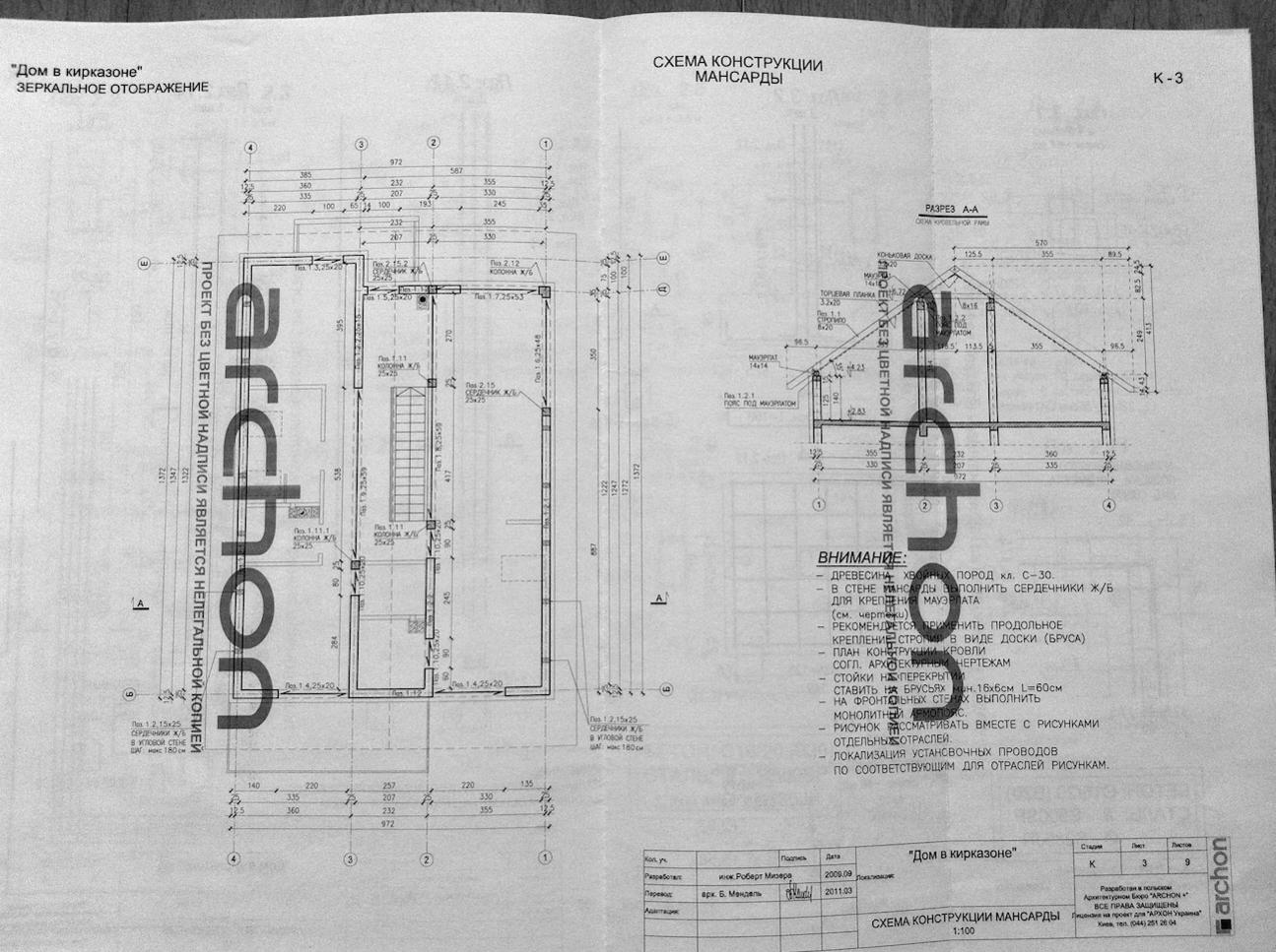

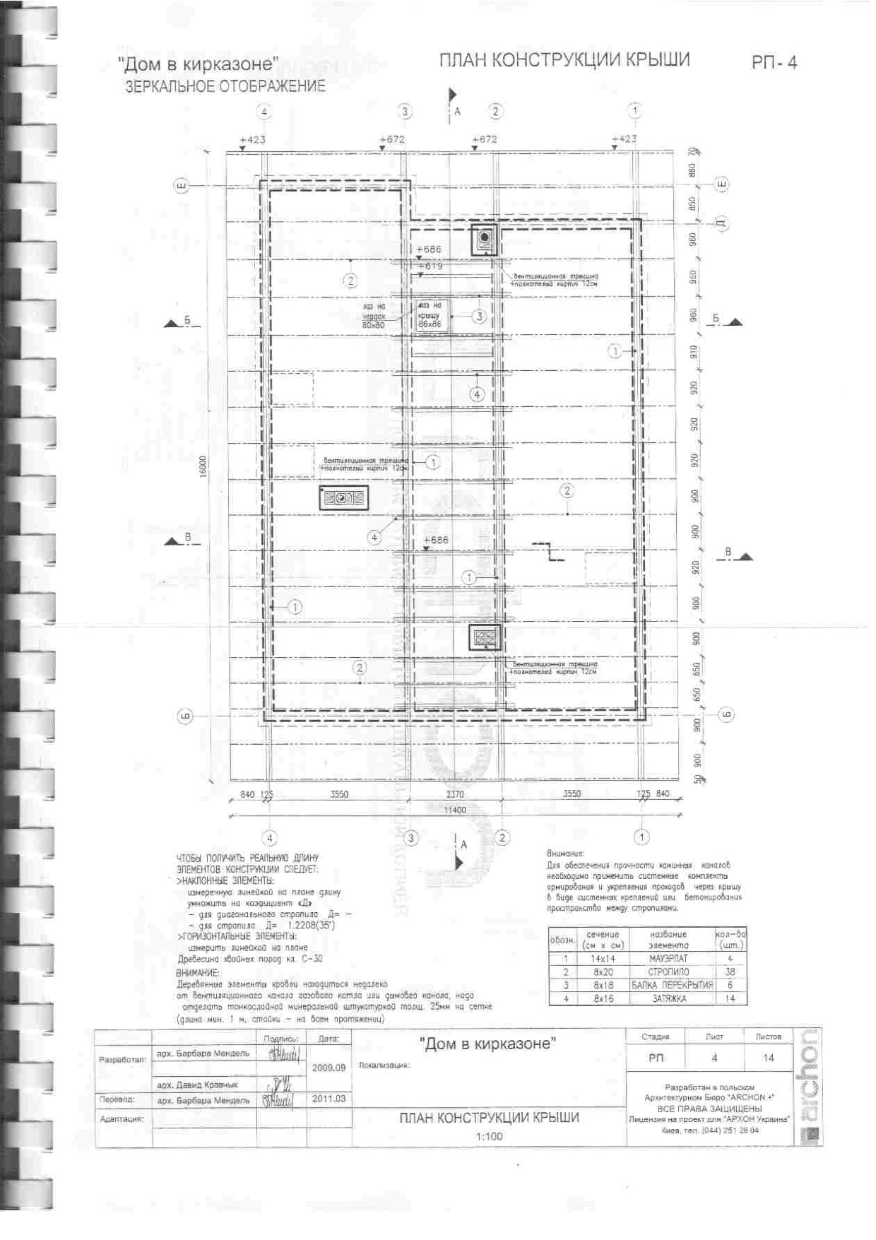

Посмотрел мат-лы на стропилку. Точно стропила 200х100?. 285 м.пог., стропила по 7 метров без "бабок"?
Как расчитывали? Угол наклона крыши? Распор везде на стены от стропил? Какую нагрузку на стропилку принимали?
Мне кажется - усложняете стропилку - может ошибаюсь.
Делал шаг стропил у себя под ширину матов. - подробности в моей теме.
Все просто - есть проект, от него и отталкивался. Единственное сделана замена-усиление для стропил 200x100 вместо 200x80 и мауэрлатов 160x160 вместо 140x140. Сечение обрешетки пересчитано с учетом снеговой нагрузки для Московской :) области. Шаг стропил оставлен проектный(90 - 96см).
Стропила наслонные, опираются на нижний и на верхний мауэрлаты. В местах опирания стропила зарезаются как на чертеже.
