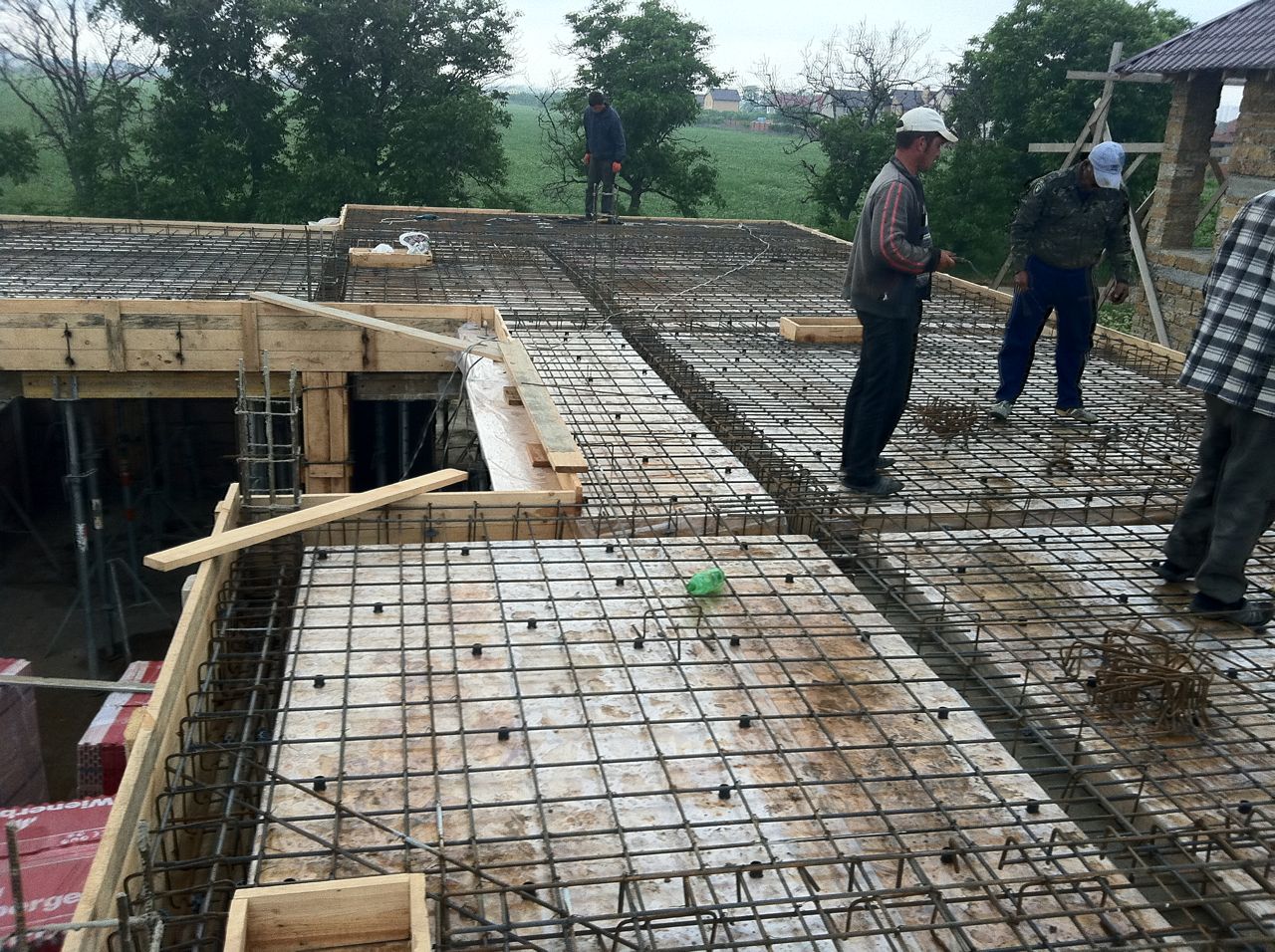

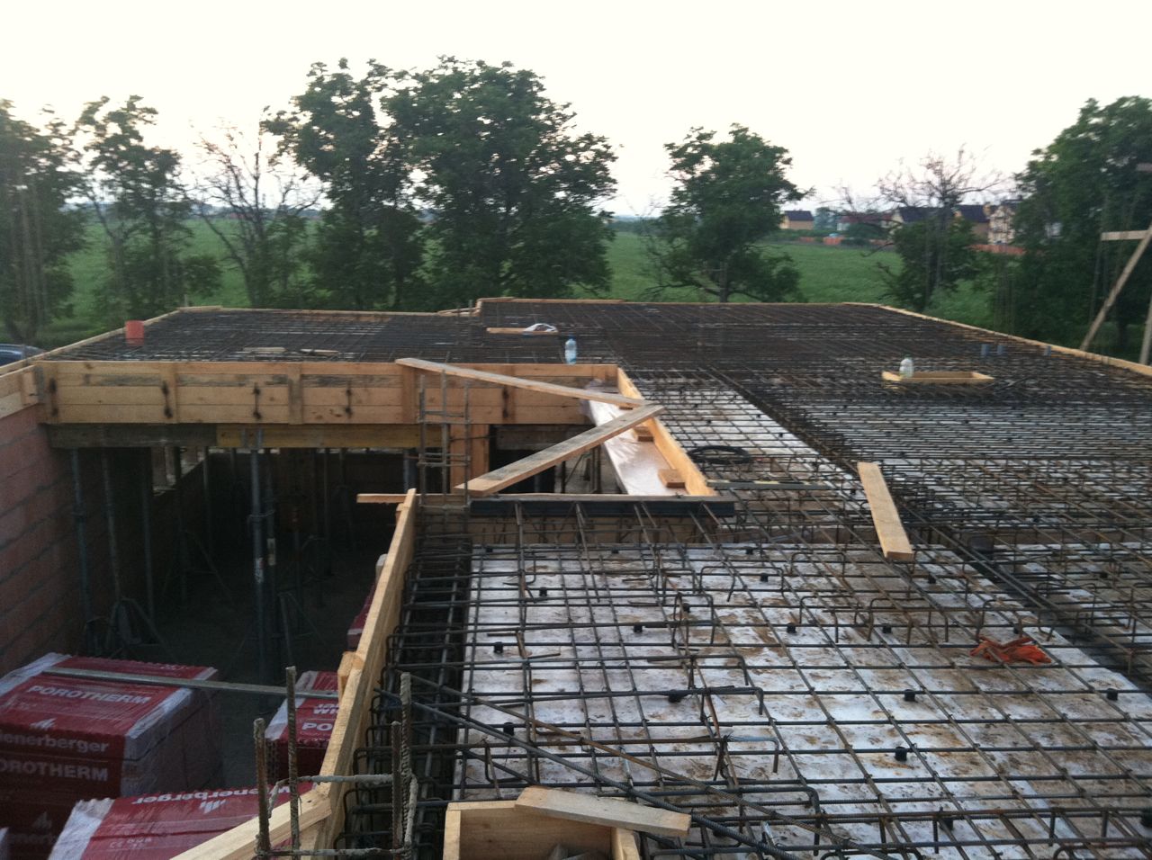

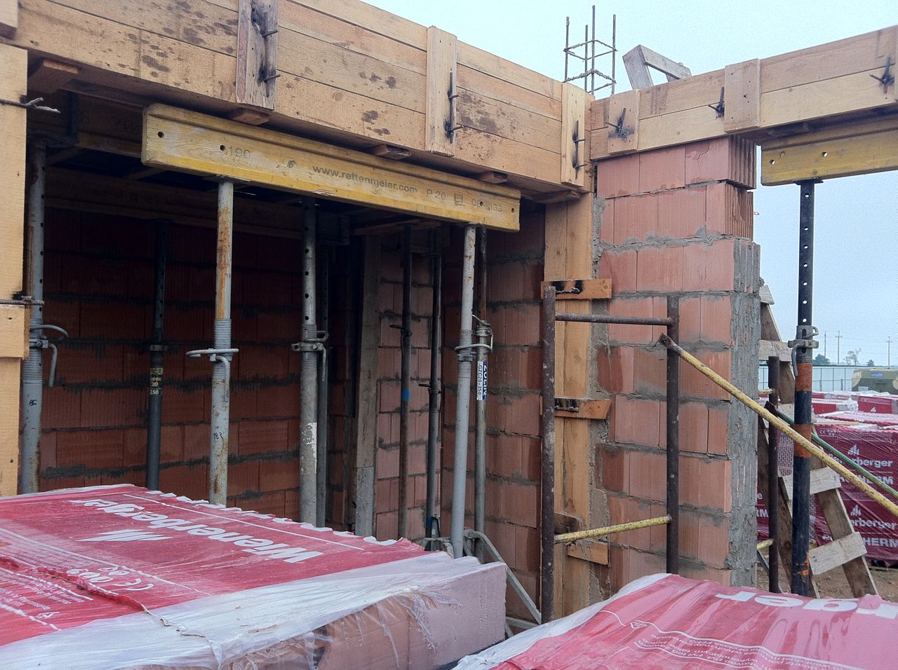

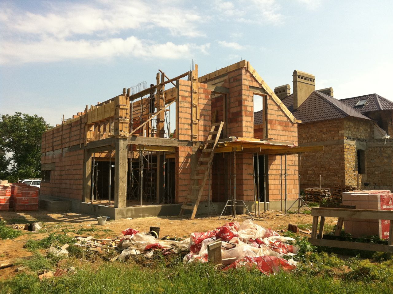

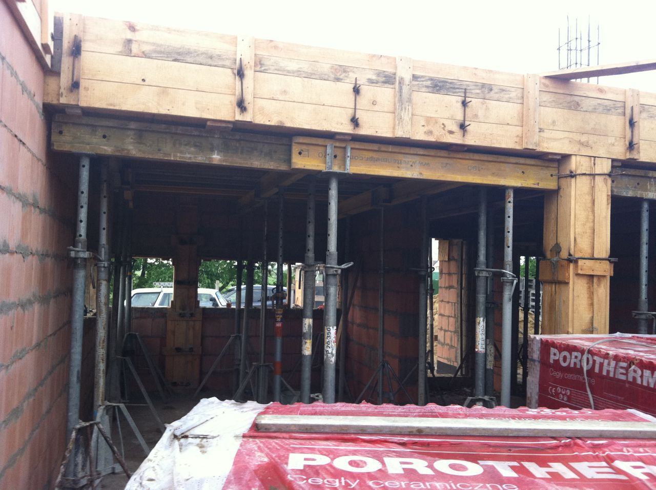

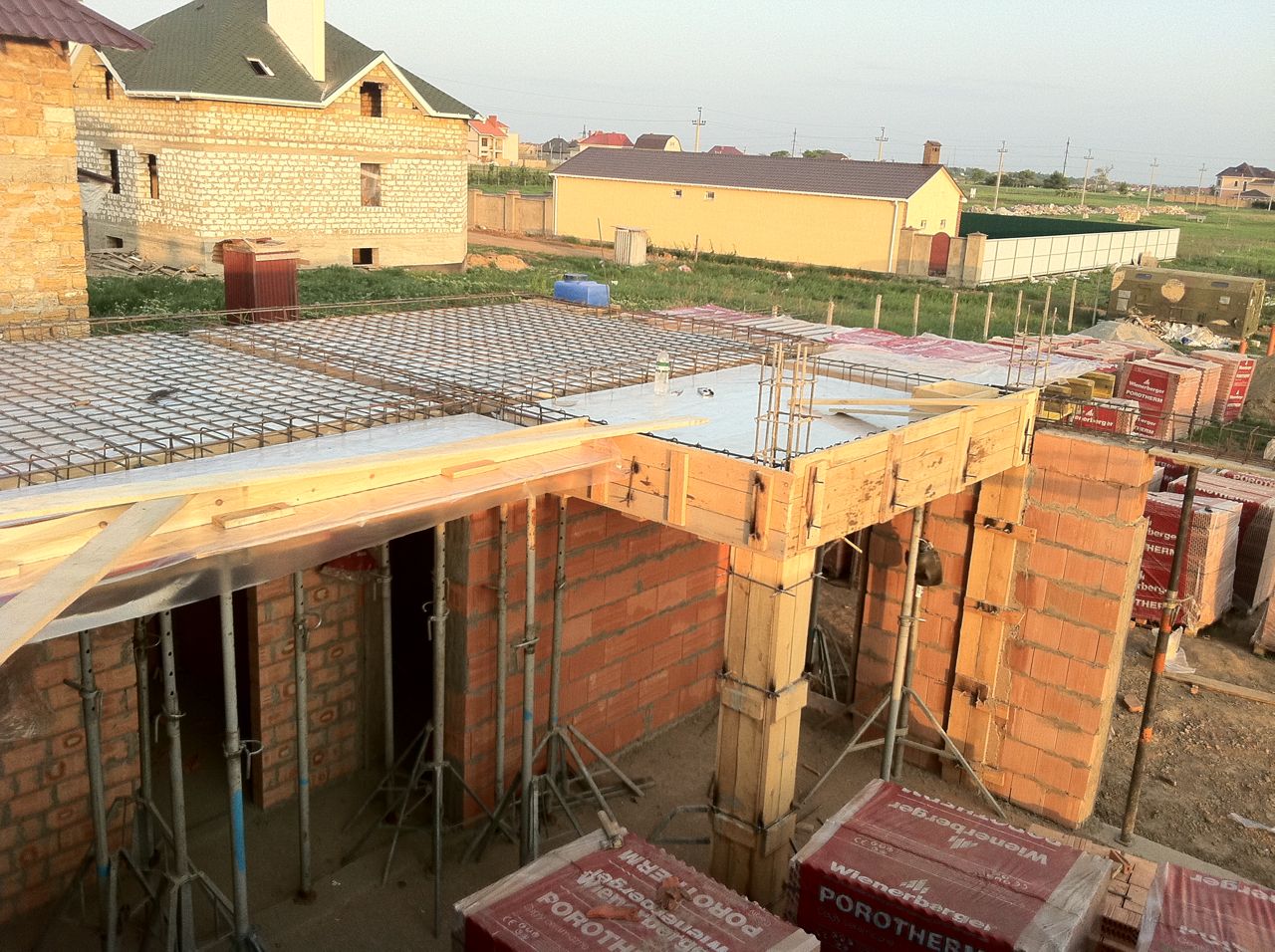

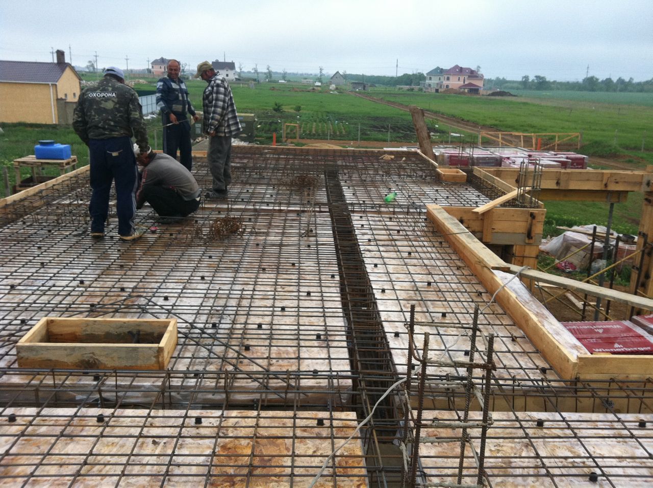

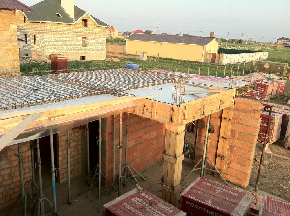

Как видно из фоток мои строители уже поставили большую часть опалубки и завтра перейдут к армированию плиты перекрытия. Пока планируем заливаться во вторник, но боюсь не успеем с подготовкой.

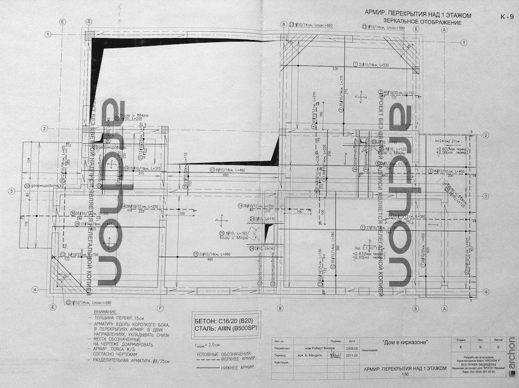

Интересные решения по армированию плиты предложены в оригинальном проекте. Польский конструктор максимально оптимизировал верхнее армирование уйдя от простой сетки.

Сегодня мой бригадир признал, что к завтрашнему вторнику никак не успеть с армированием и всей опалубкой перекрытия. Адекватный срок заливки утро четверга, но поскольку бетононасос будет доступен только утром в пятницу, то перенесли это мероприятие на 8:00 пятницы!
Надеюсь, что получившийся запас по времени позволит хорошо подготовиться и сделать все как надо.

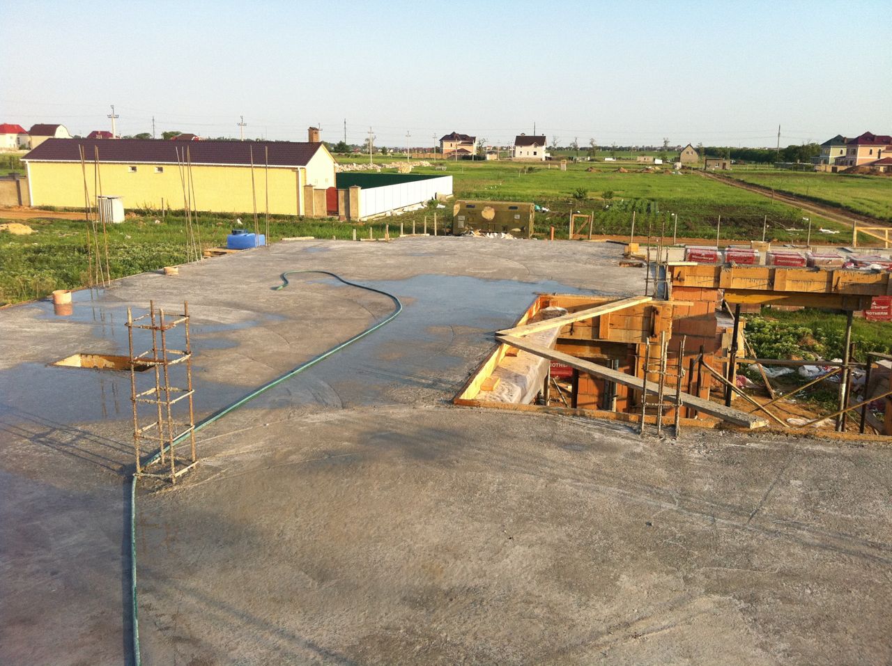

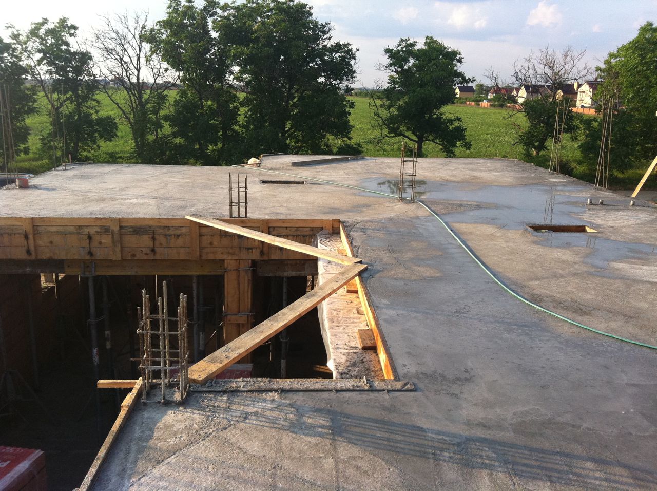

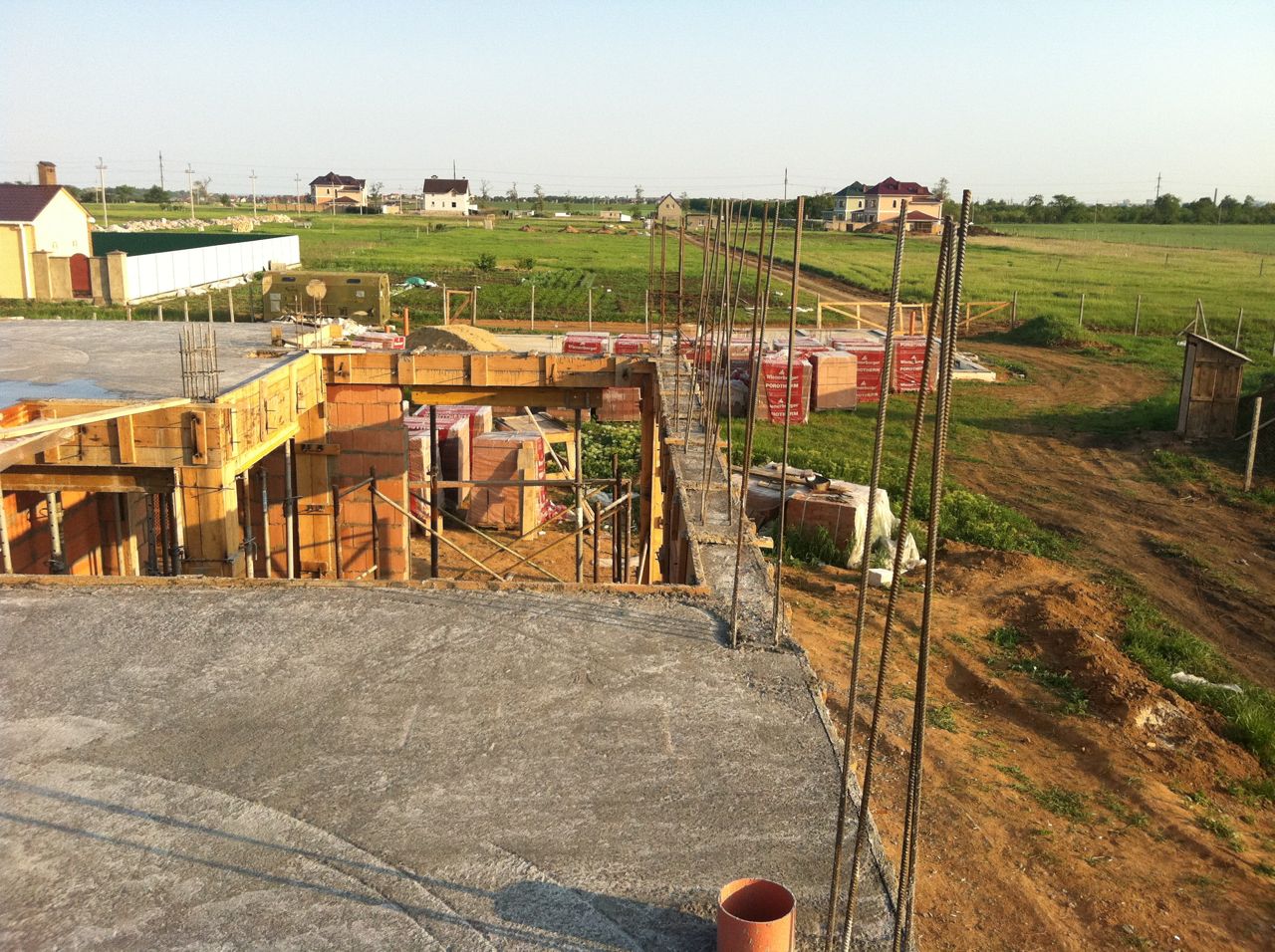

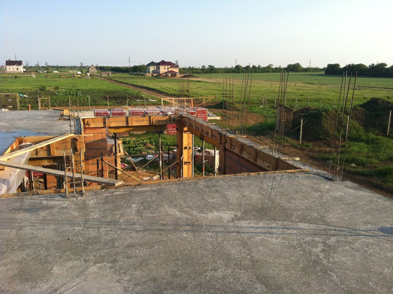

Сегодня залили плиту перекрытия над первым этажом :beer:
Если коротко, то все получилось вроде ок.:beer:

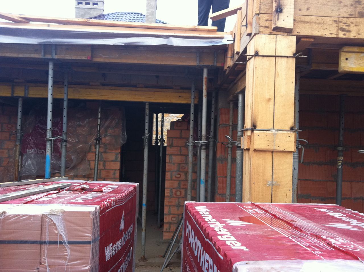

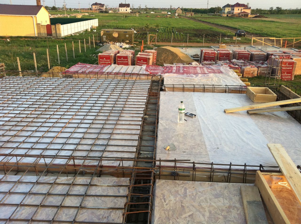

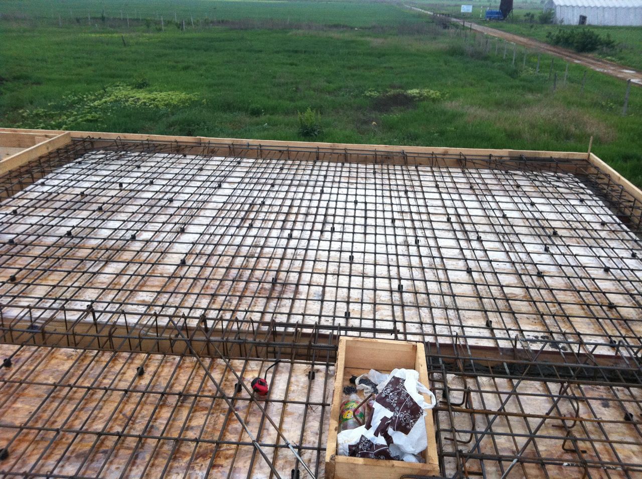

Но на протяжении последних дней мне пришлось изрядно понервничать, и не раз пожалеть, что я не увеличил диаметр основной арматуры перекрытия в расчете на косяки строителей!
Каждый день находил косяки и заставлял переделывать как надо! Чертеж строители мои читают не всегда верно :( Приходилось все пояснять.
Один из самых серьезных косяков я обнаружил во вторник вечером. Шаг самой нижней основной арматуры в нижней сетке не выдержали, вместо проектных 14см, арматуру завязали с шагом 15, 16, а иногда и 17см!!! Обнаружил достачно поздно, успели все связать, из требуемых 95 ниток положили 83, сэкономили 12 штук :(. Чтобы не развязывать все и не срывать заливку в пятницу, решил докупить #8 арматуры и доармировать в каждой ячейке сетки по центру пролетов(1/3 пролета) и через одну ячейку к краям пролетов. В результате потратил дополнительно порядка $300 на доармирование и получил лучшее армирование, чем в проекте.

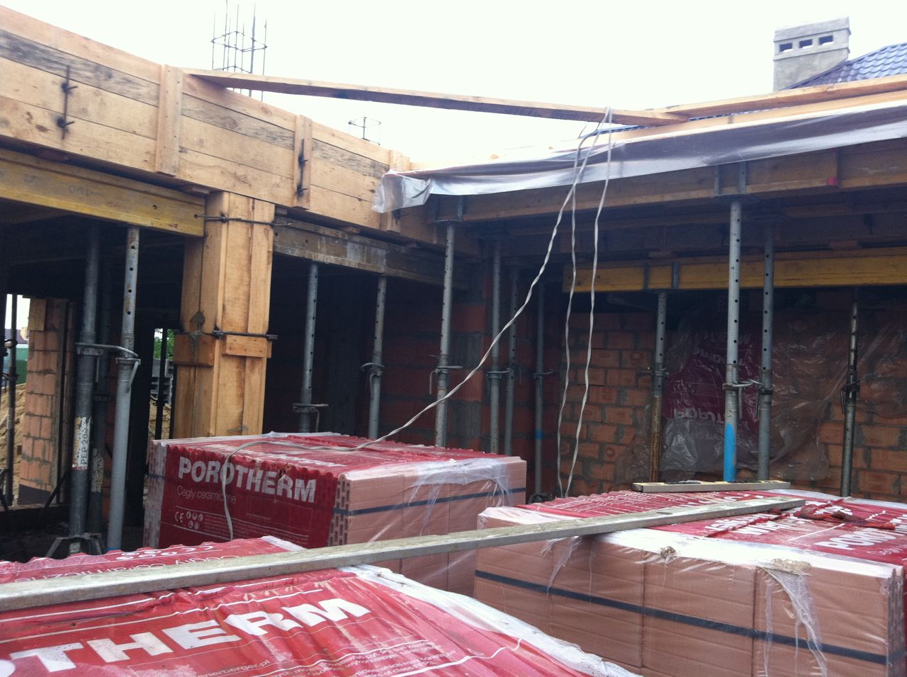

Несмотря на приличный запас по времени, щели в опалубке заделывали сегодня перед самой заливкой :(
OSB плиты предварительно застелили пленкой и застеплерили ее. Так что у меня останутся почти новые OSB. Народ, кому надо подержанные плиты, продам со скидоном через месяц :)

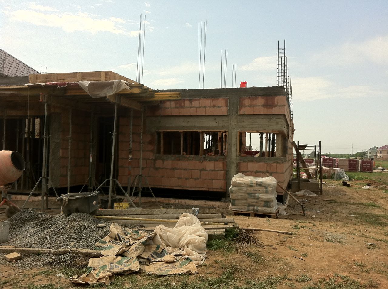

Пока бетон набирает прочность решил чем-нибудь занять строителей, чтобы они не рвались в бой продолжать кладку хотя бы до среды(5 суток с момента заливки):

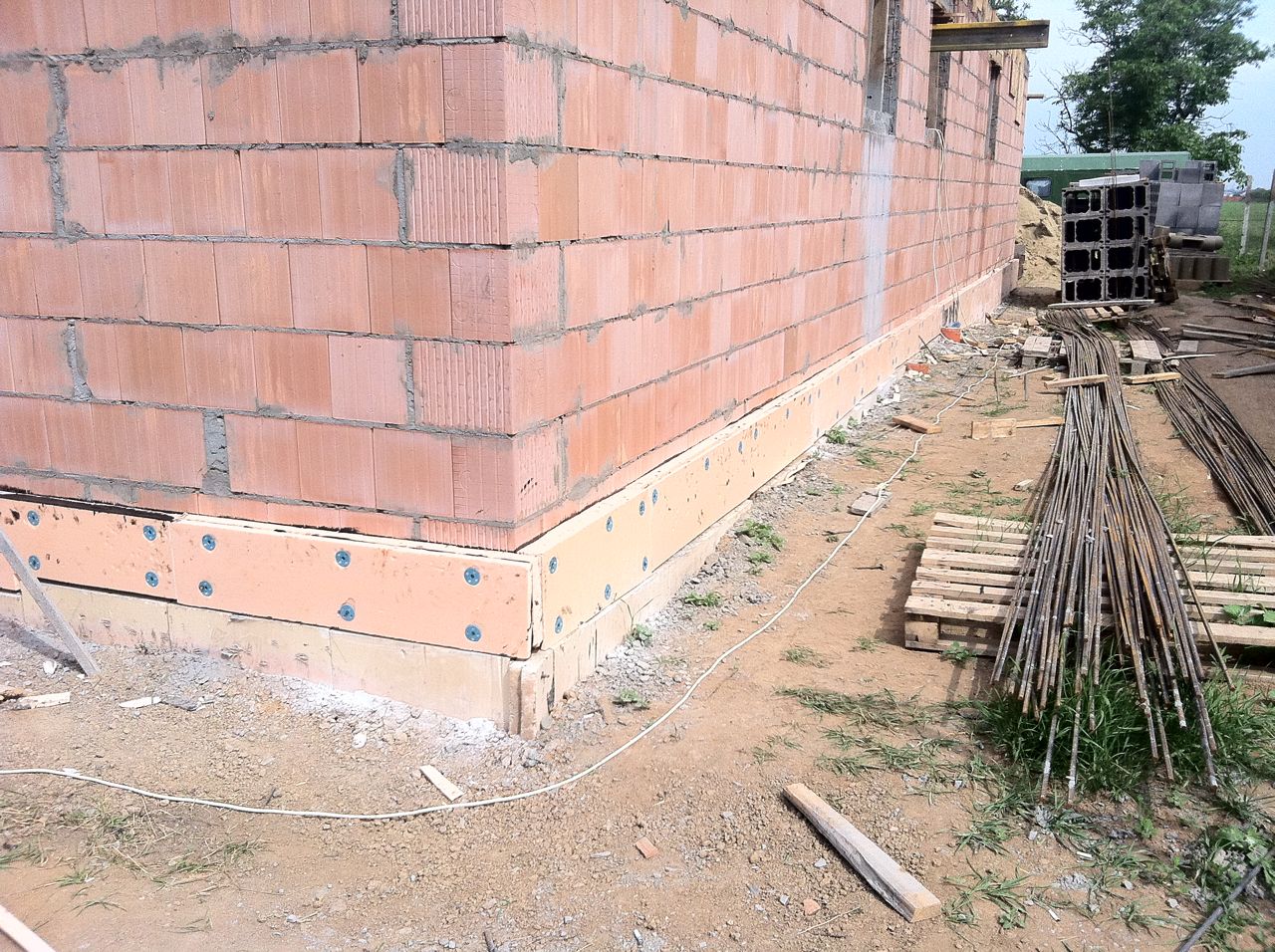

1. Гидроизолировать и утеплить надземную часть цоколя. Отштукатурить под облицовку камнем.
2. Завязать арматуру сердечников и колонн второго этажа.
3. Уложить блоки вентканалов и дымохода(Schiedel) в подвале и на первом этаже. Обмуровать вентканалы блоком 2NF.
4. Снять вертикальную опалубку.
5. Подготовить(выровнять) поверхность под кладку стен второго этажа.
6. Достроить оставшуюся часть временного забора.

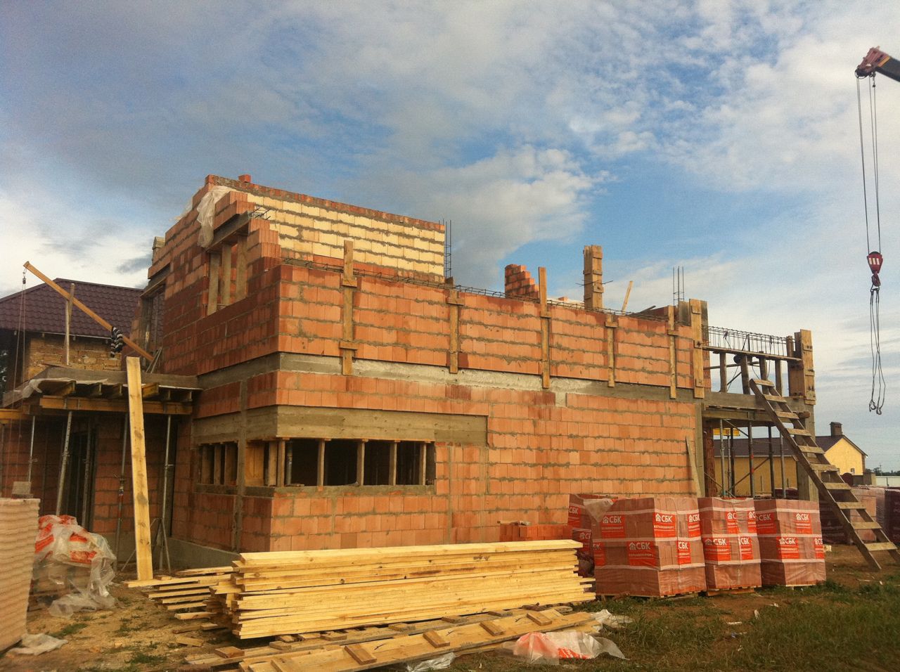

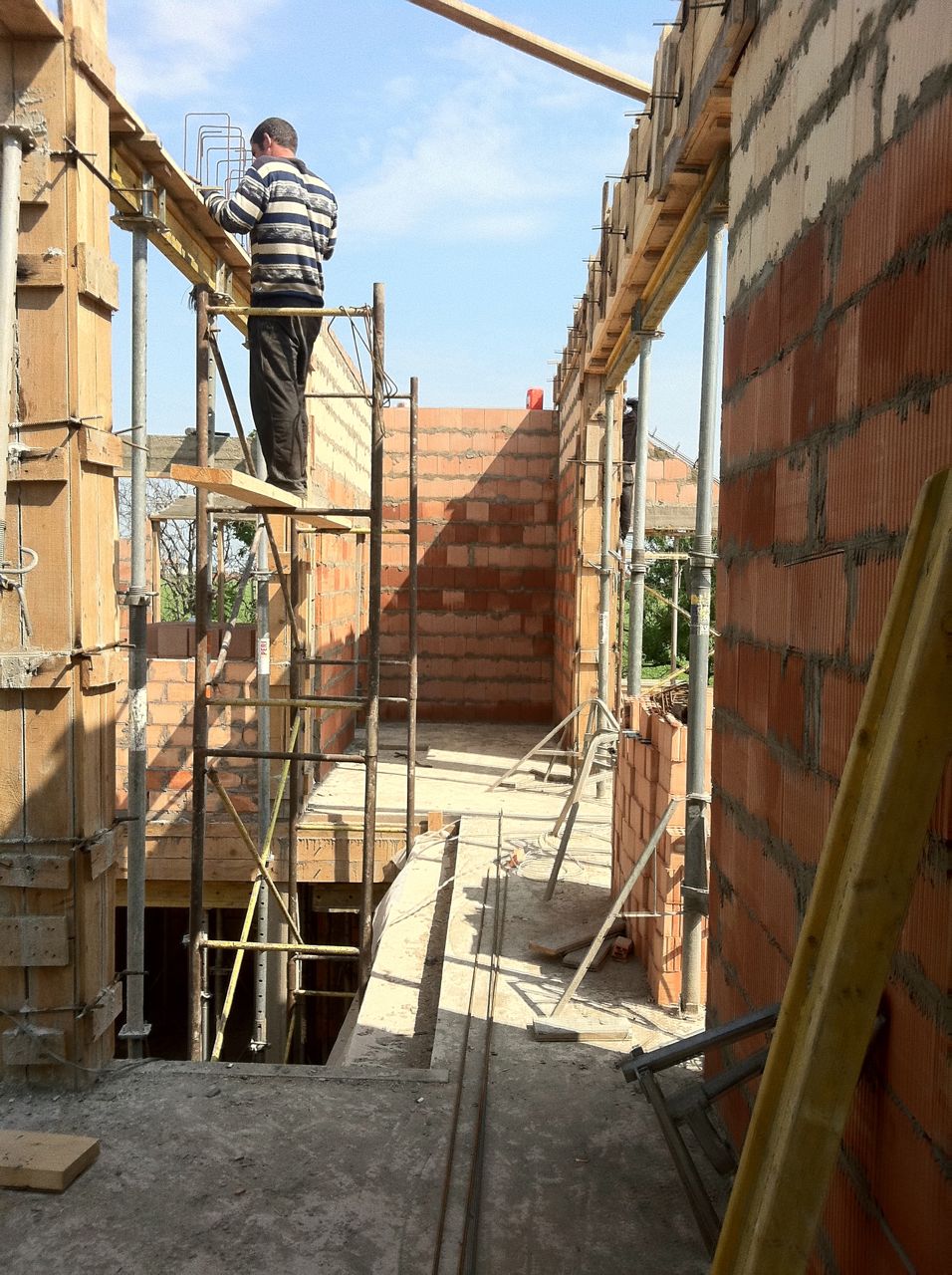

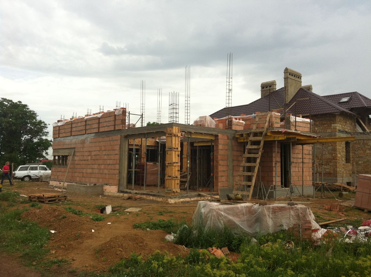

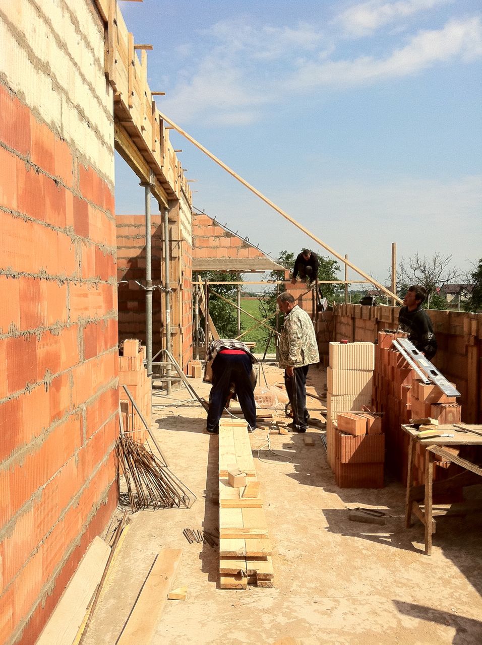

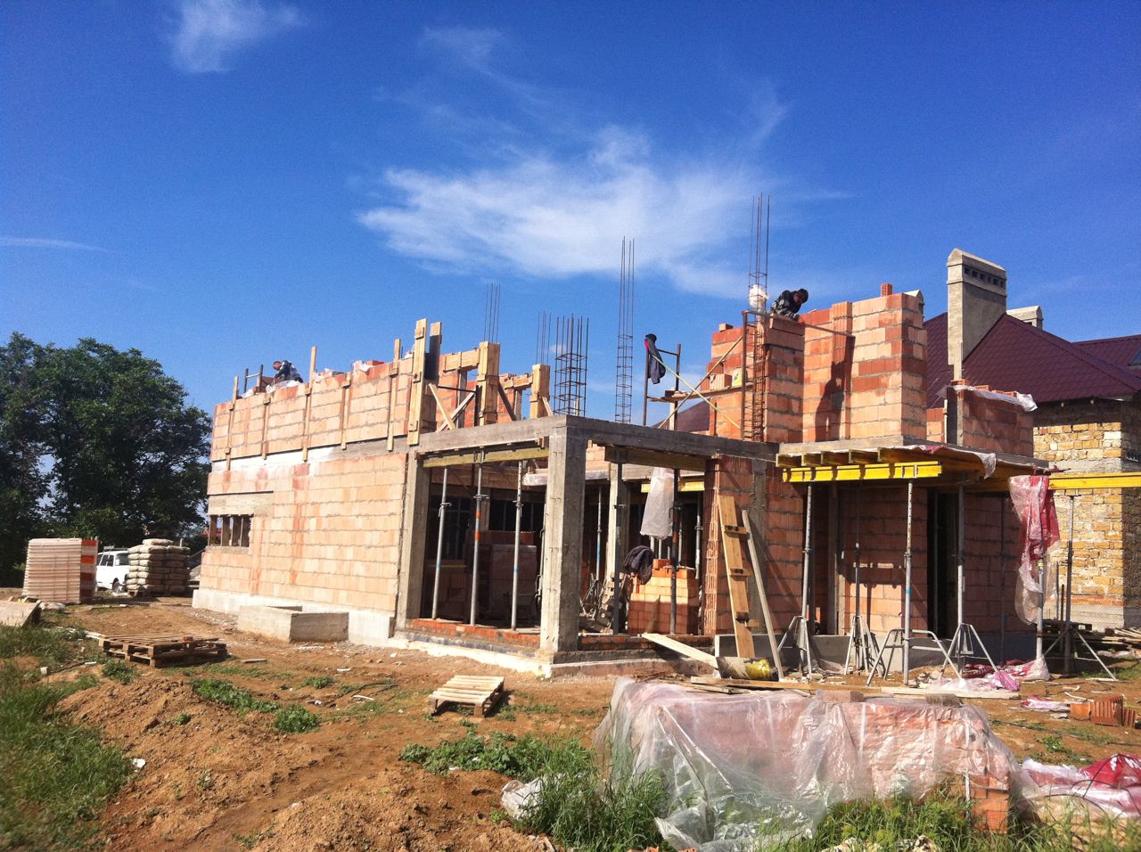

Во вторник разметили углы второго этажа и потихоньку начали кладку.
К сегодняшнему утру выросло 4 ряда и зарядил дождь.

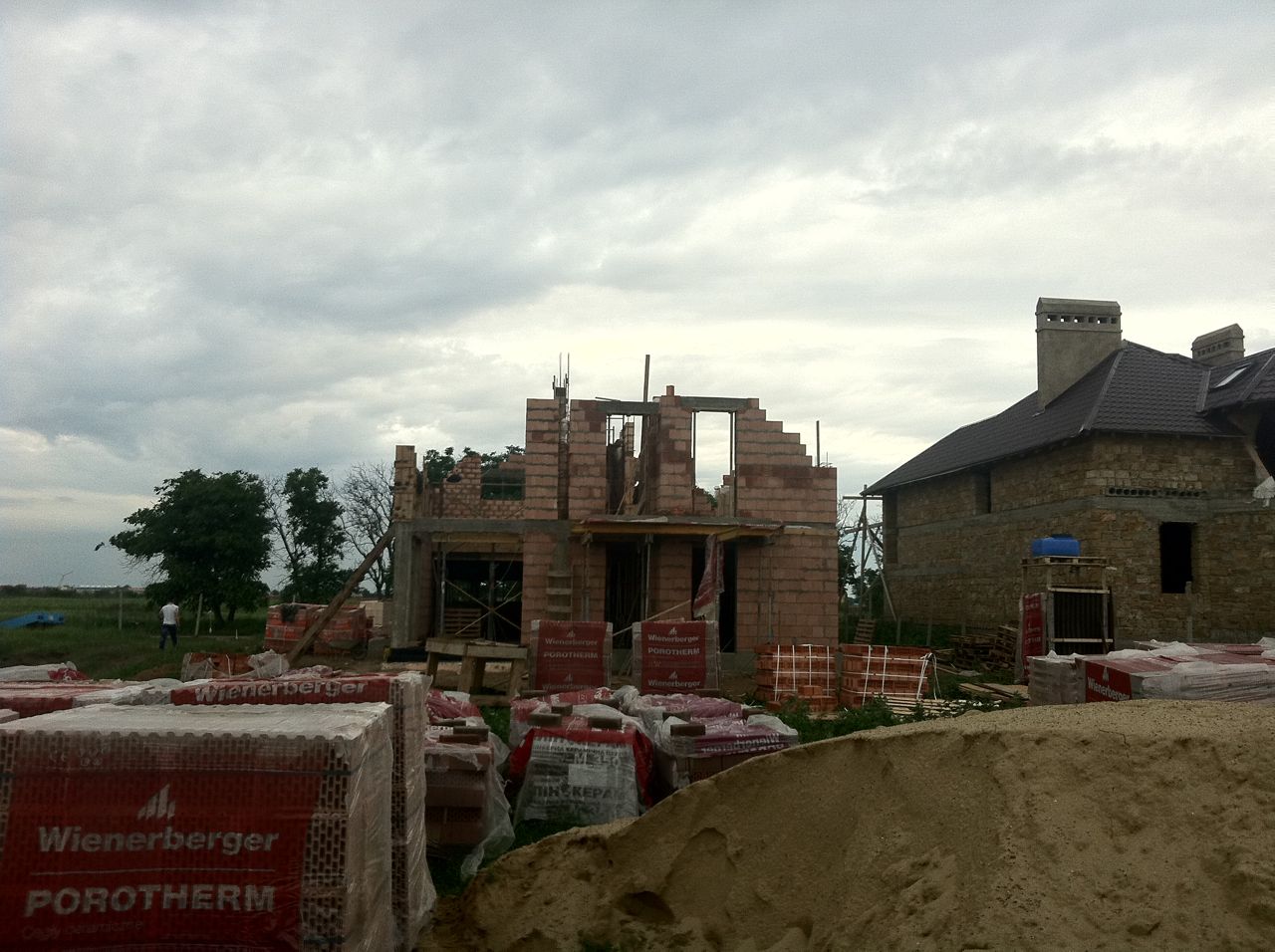

Дождик может и неплохо, но поле обеда зарядил ливень и не прекращался аж до темна! через проем "второго света" к 20:00 залило первый этаж порядка 3-4см глубиной. И тут я понял, что это уже проблема! С перепугу в эпицентре купил насос карчер. Но он оказался мало пригодным- недостаточная глубина, ему нада от 5см и выше:(
Короче опустили насос в ведро и два человека наливали в ведро воду совковыми лопатами. Так в потемках немного откачали.
А по городу местами машины потонули - ливневка не справлялась, забита походу.

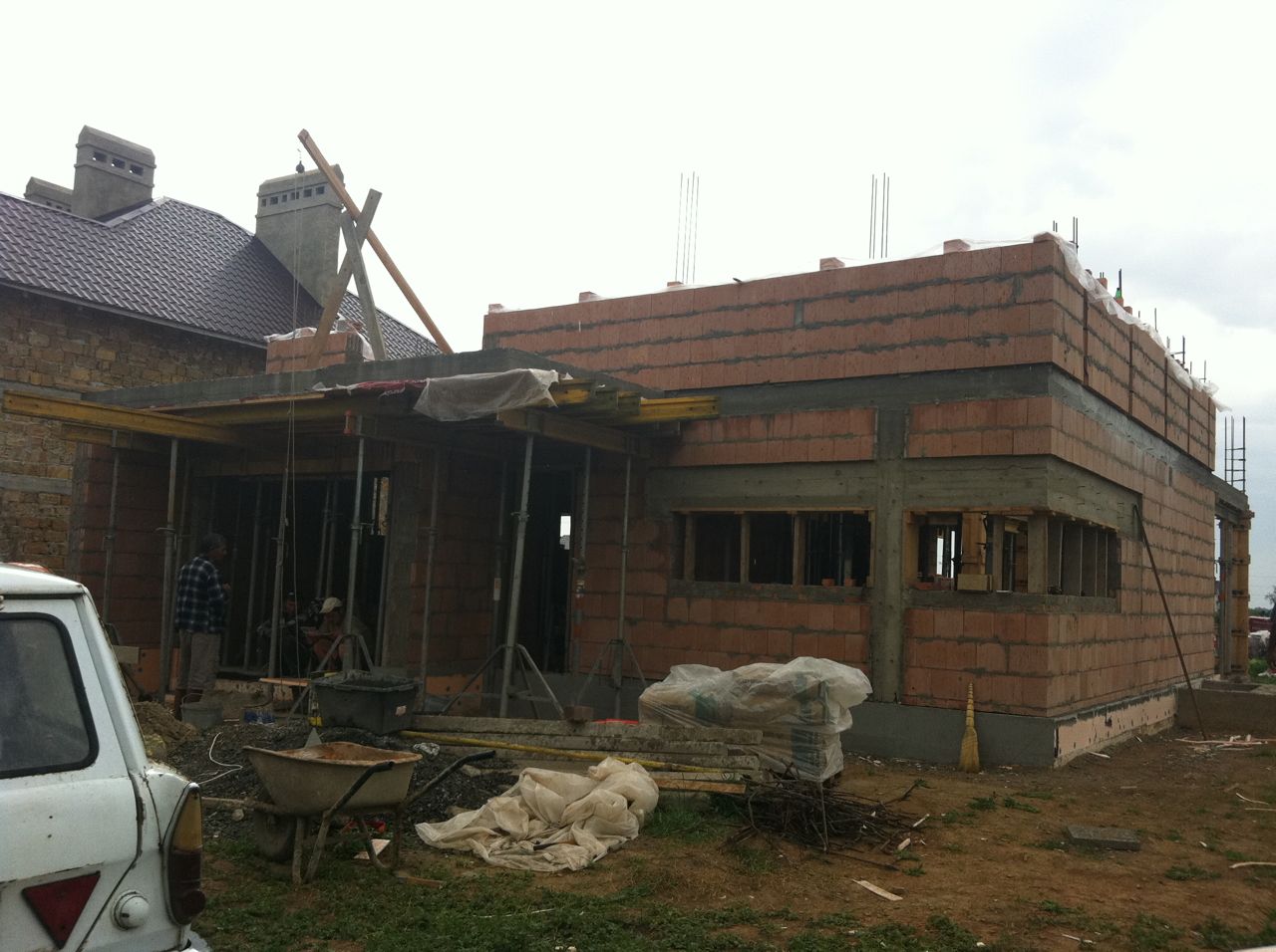

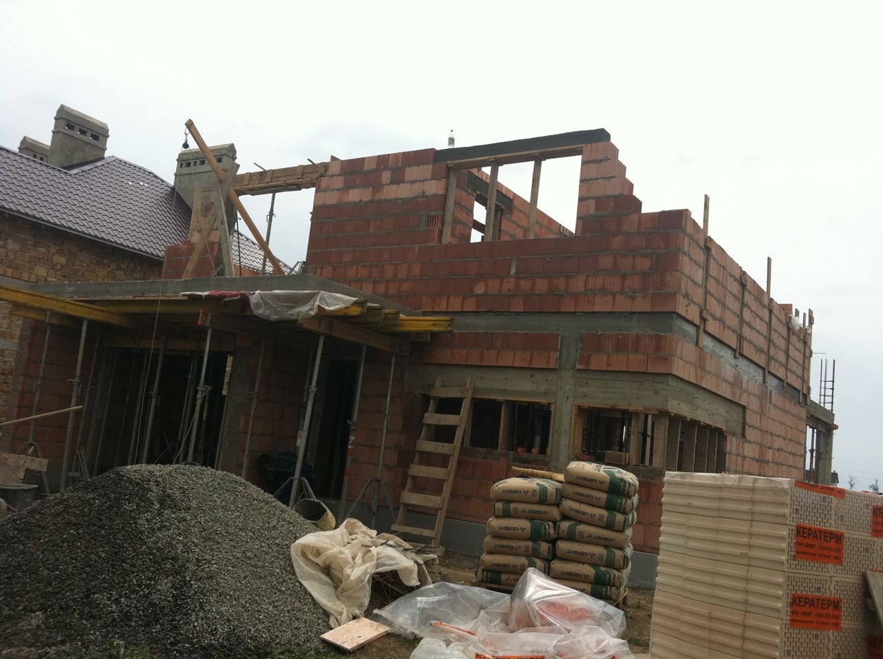

Вчера закончилися блок Porotherm 25. Не хватило 3 паллеты. Это было запланировано, поскольку 3 паллеты не влезали в "целые" фуры. Ради 3 паллет дополнительную фуру гнать глупо - золотыми блоки получатся.
Думал недостающие блоки заменить блоком 2НФ, который всегда есть в Одессе на складе, но не вышло - с перевязкой проблема, размеры не совместимы!
Короче, докупил в Эпицентре 3 паллеты Кератерма 25, им доложат 4 ряда внутренних стен перпендикулярных фронтонам.

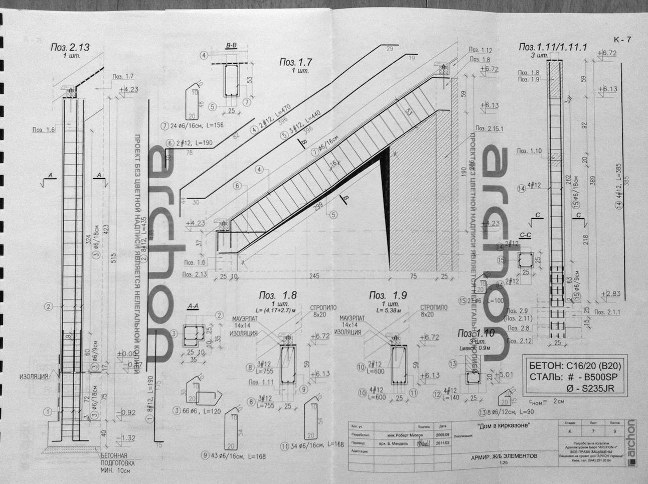

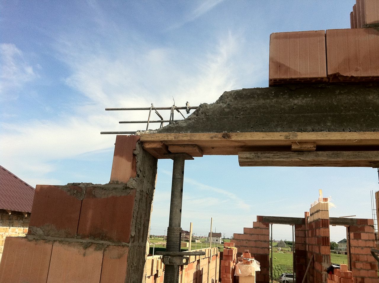

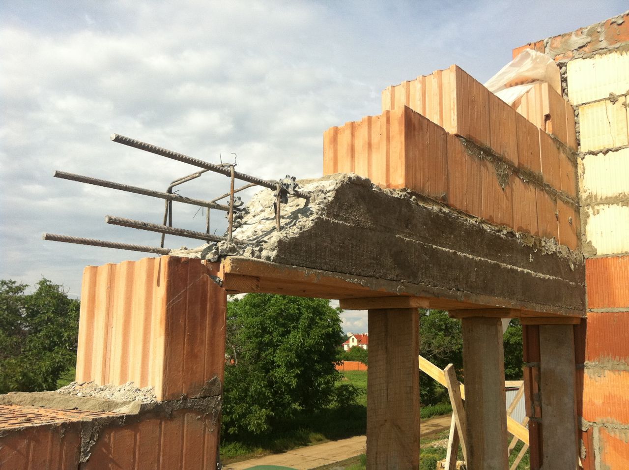

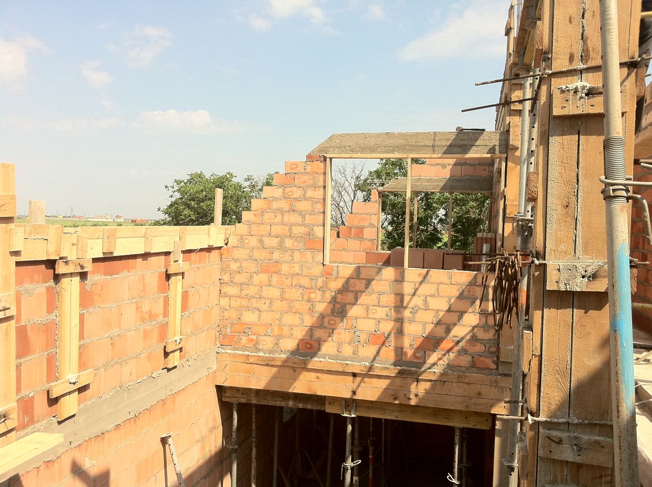

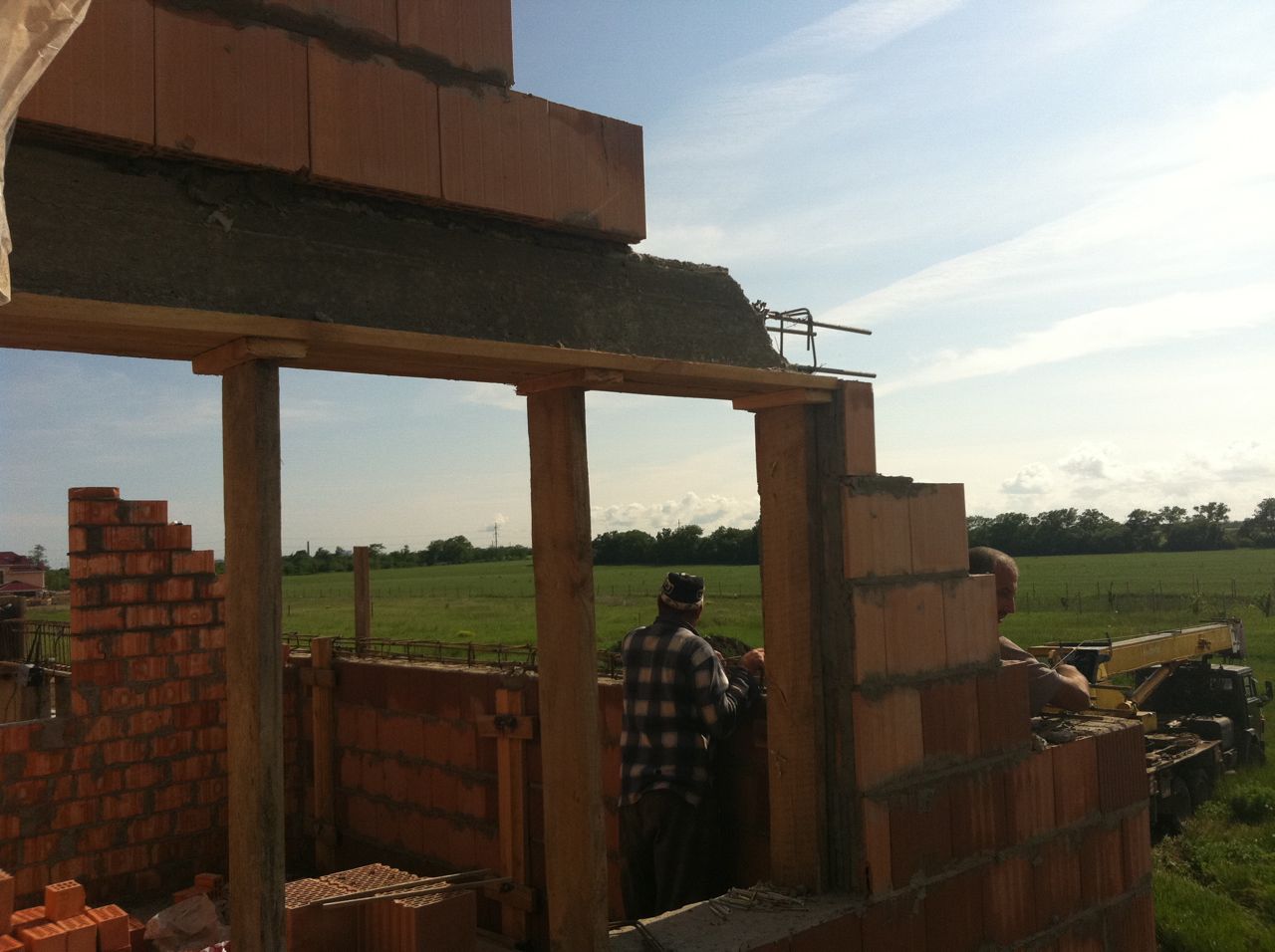

Вчера обнаружился новый косяк:( Узла примыкания перемычек и косых армопоясов на северном фронтоне в чертежах не оказалось и строители залили перемычки над окнами в северном фронтоне. А вчера они наконец натянули шнур как должны проходить нижние арматуры косого армопояса фронтона. Обнаружилось, что перемычки срезаются армопоясом как раз в месте опирания. Короче перемычки должны быть связаны с армопоясом и замоноличены, а они залиты уже 2 дня как полностью!
Короче решили аккуратно раздолбать концы перемычек и связать их с армопоясом.

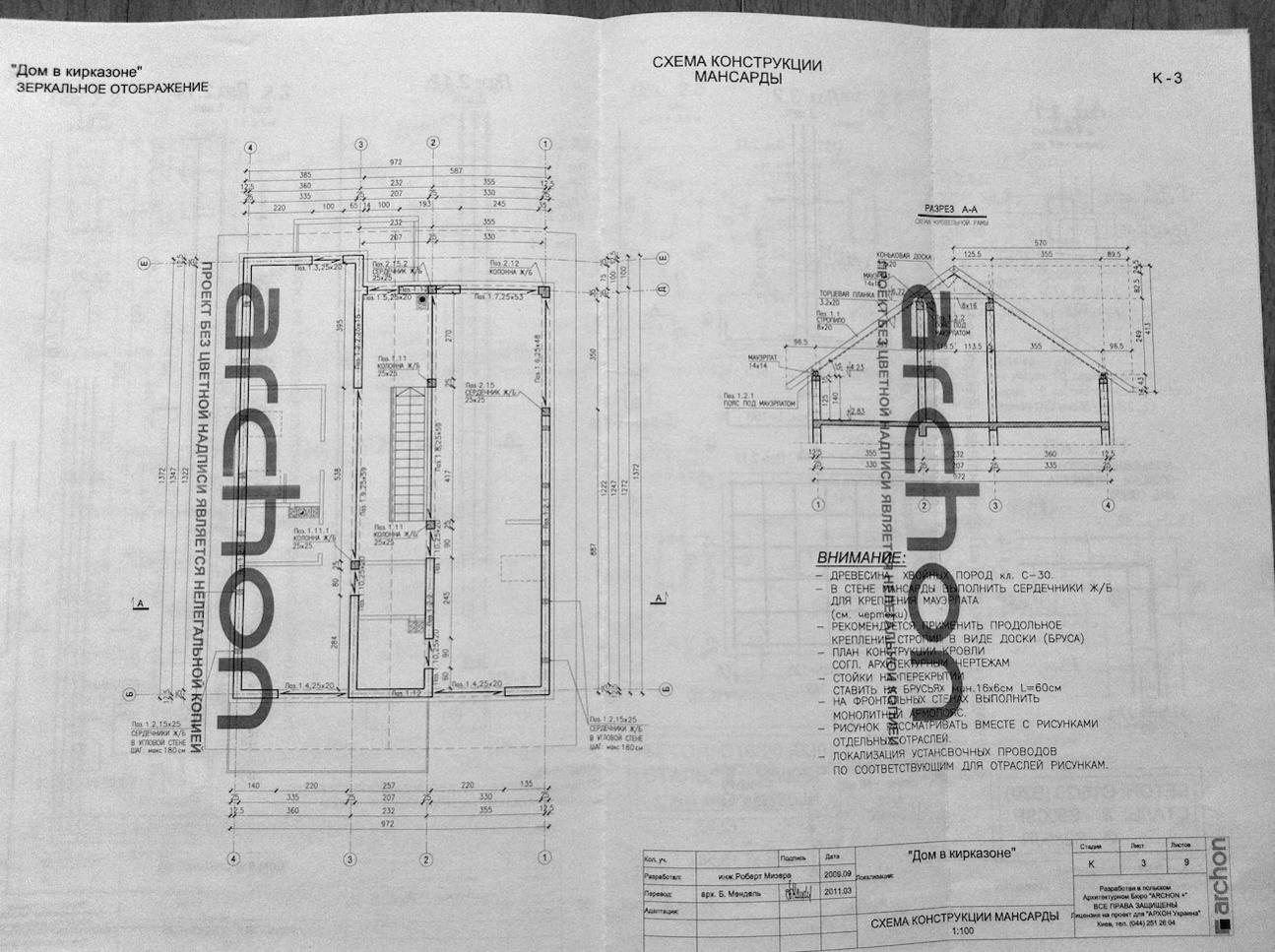

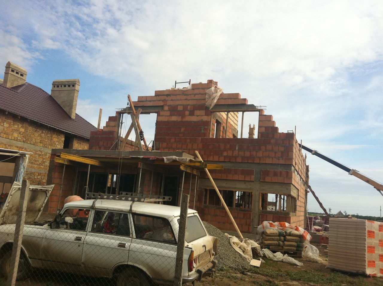

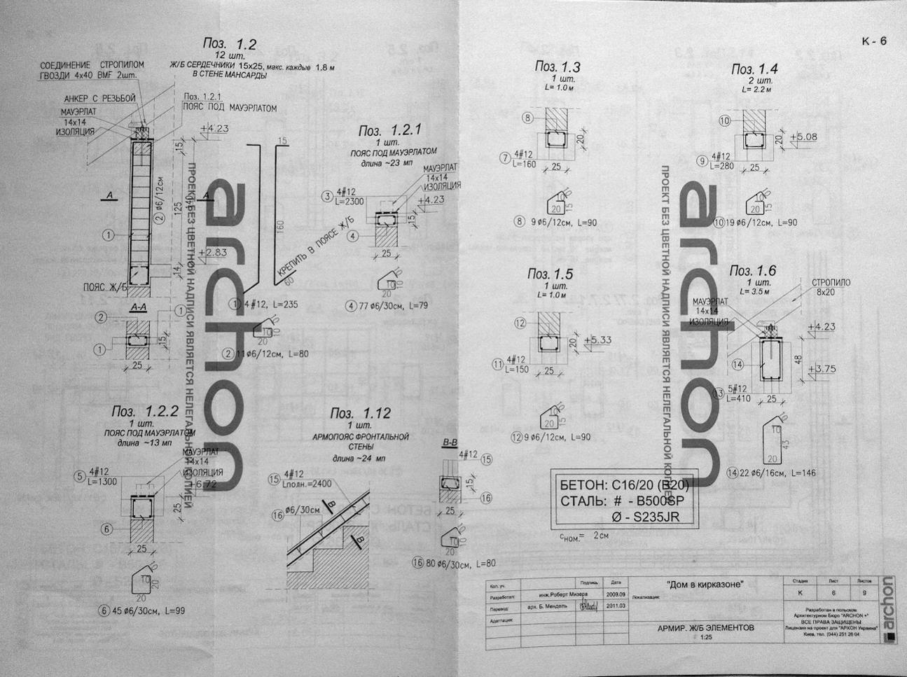

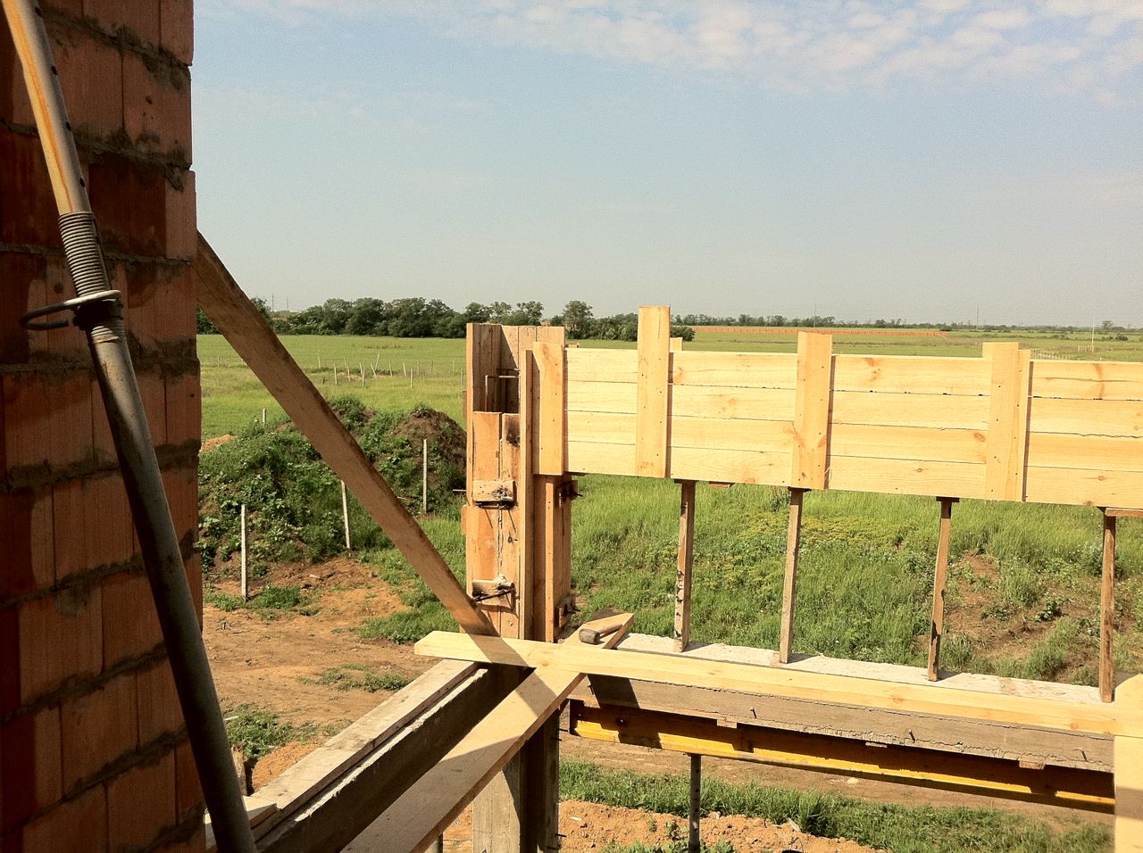

Сегодня строители попробуют залить два восточных наклонных армопояса над фронтонами. Сложность заключается в том, чтобы попасть в нужный угол, оставить щель для подшивки дюймовой доской, ну и сделать достаточно ровно. Утром пол часа объяснял как это сделать, потому что то, что уже нагородили(опалубка и армирование) никак не попадет в нужные размеры. И так вот как надo сделать:
1. Приварить вертикальные араматуры-маяки на концах армопоясов по центрам будущих мауэрлатов.
2. Отбить по нивелиру уровни верхних плоскостей мауэрлатов за вычетом 4см. 4см нужно опускать вниз, чтобы получить щель между будущим стропилом и армопоясом фронтона чтобы пролезла доска подшивки. Напомню у меня наслонные стропила, соответственно есть 4 мауэрлата: 2 нижних наружных и 2 верхних внутренних. Уклон кровли 35град.
3. Натянуть шнуры между соответствующими араматурами-маяками нижних и верхних мауэрлатов. В результате получится наклонная плоскость верха наклонного армопояса.
Вроде все объяснил строителям, но сижу на работе и нервничаю. Боюсь, чтобы опять косяк не получился. Наверное поеду сейчас на стройку контролировать процесс.
Выкладываю утренние фотки и чертежи с деталями наклонных армопоясов, может кто заметит ошибку в моих рассуждениях - маякните как можно быстрее.

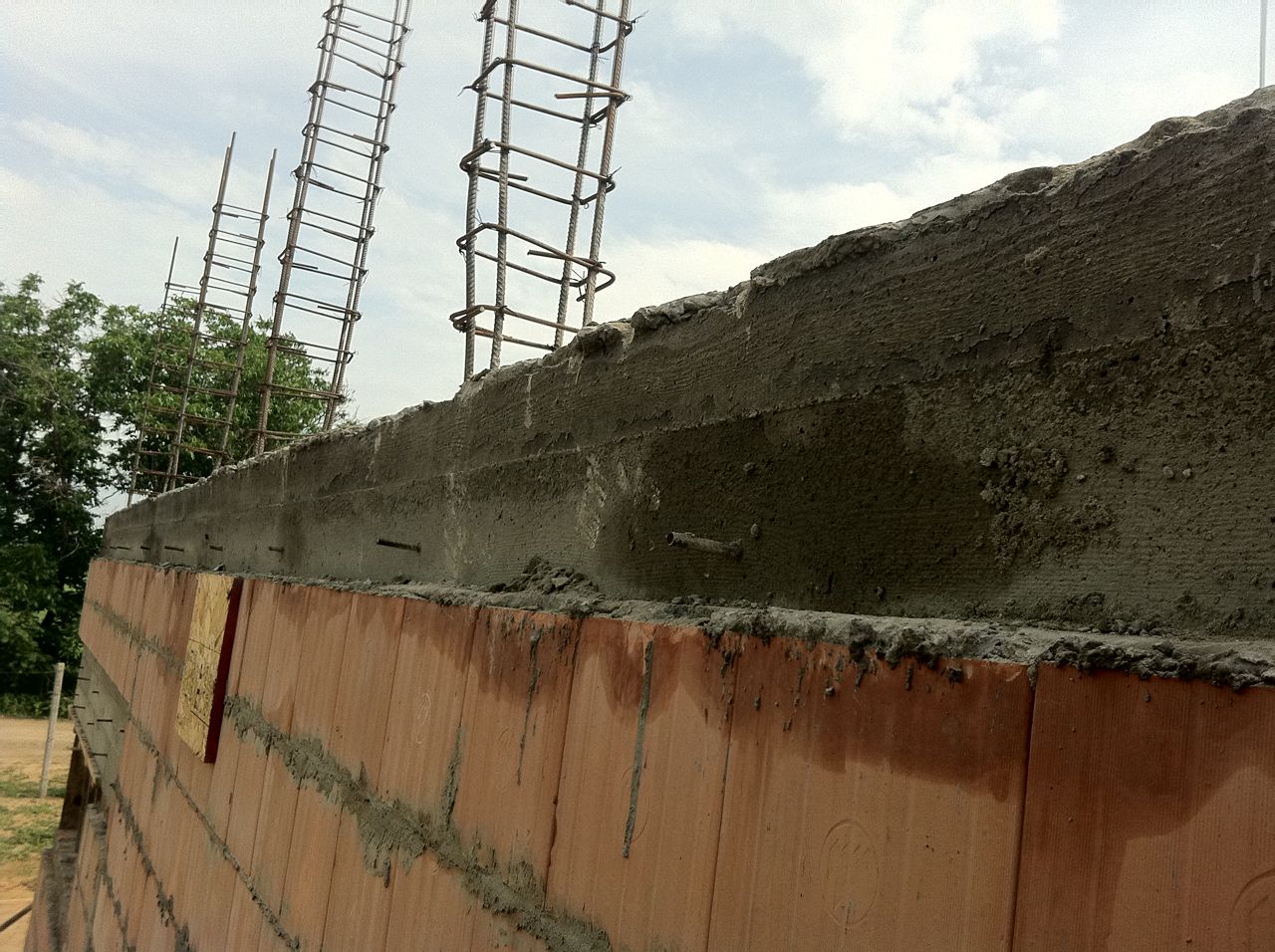

В пятницу залили половину(восточные) армопоясов. Похоже нормально!
