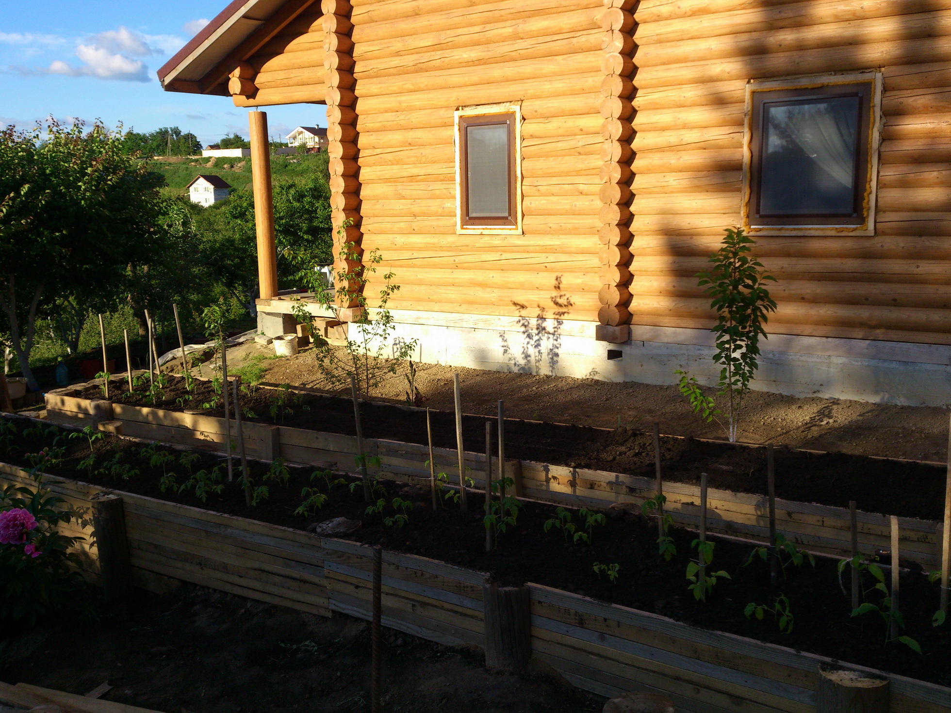

как вести с полей? :beer:
Патрик? как там домик? как дела? Что нового :drinks:

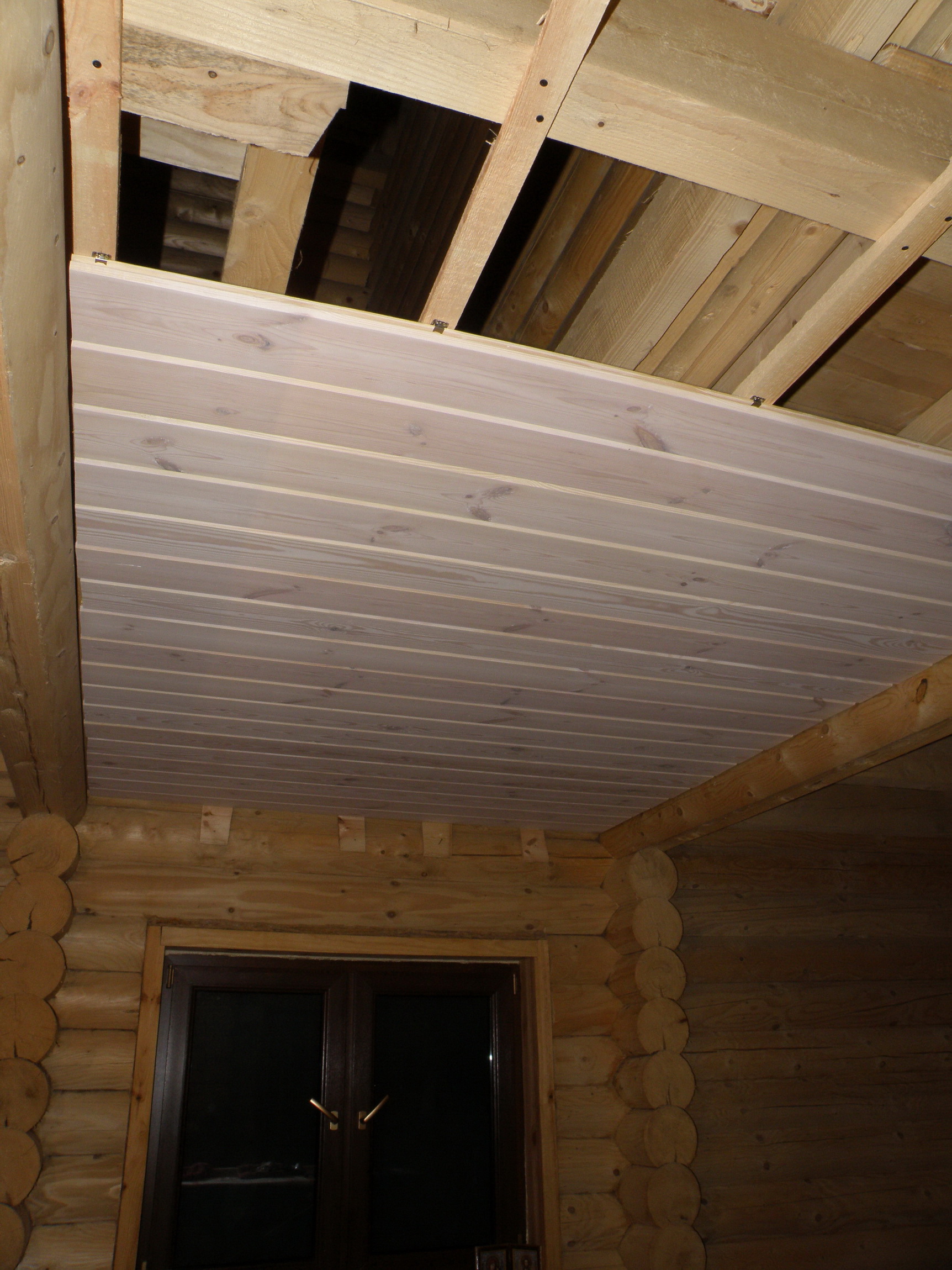

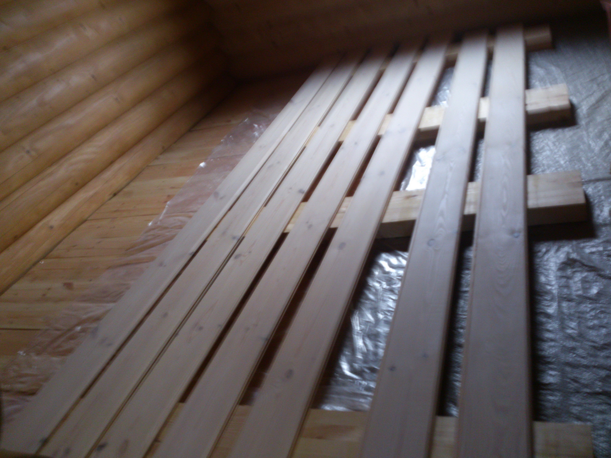

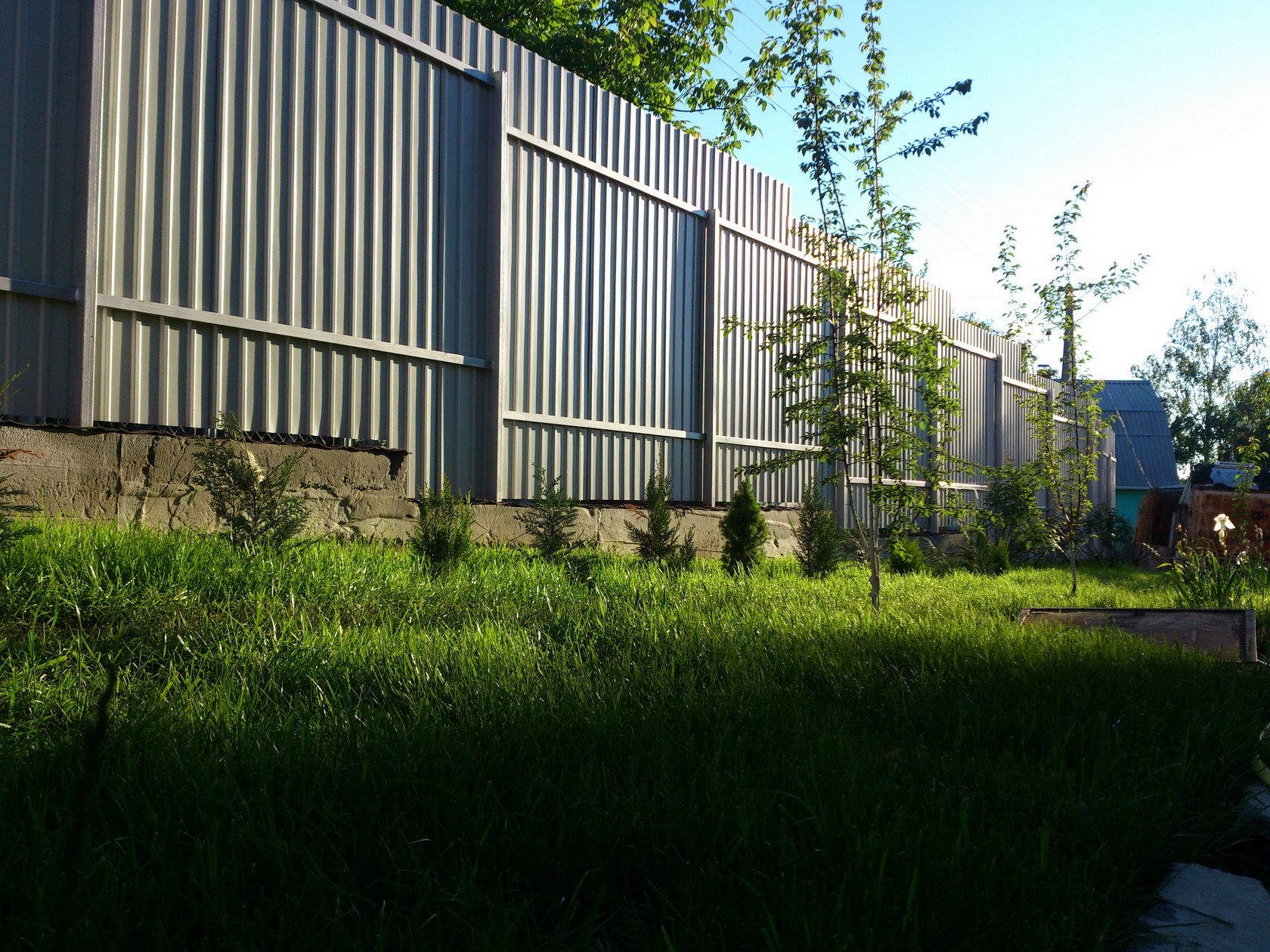

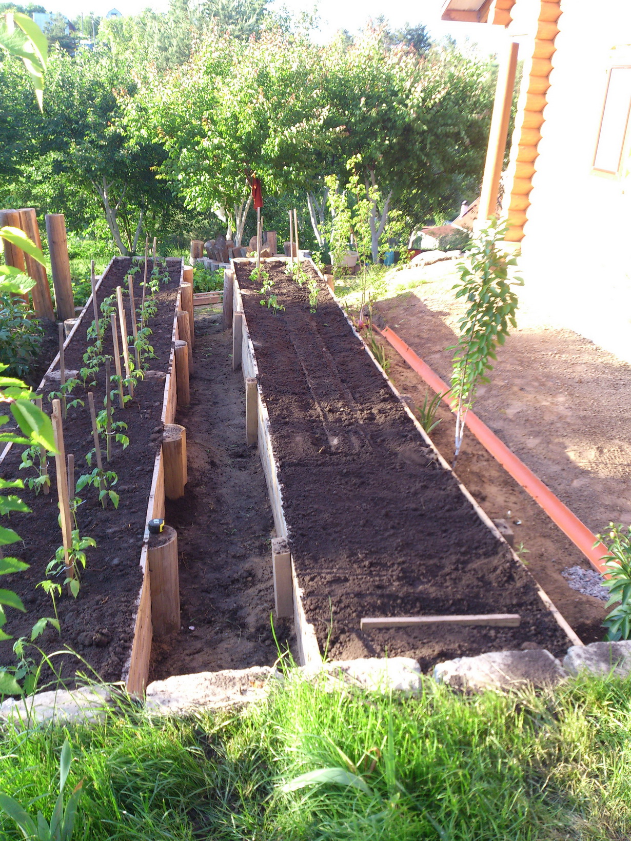

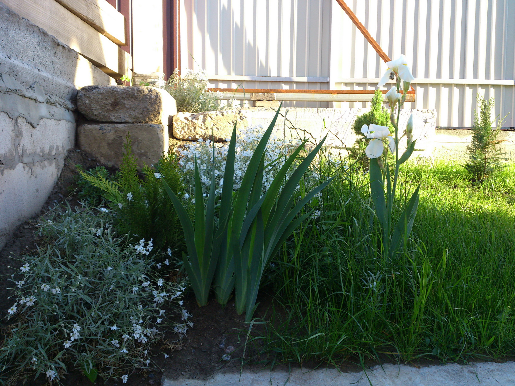

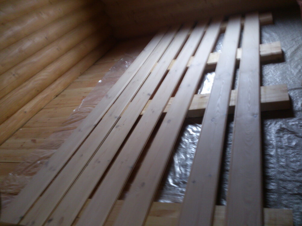

Фотки прикрепил - рассматривай, в этом году "отримую насолоду від життя" :) (работы на участке не спеша - "в радость") дочка (7 мес) больше "в загороднем доме" чем я.
Я же это лето посвятил "внутрянке" (потолок, електрика, канализация, вода) паралельно сад и ландшафт... но пока законченого вида нет - поэтому и неспешу выкладывать фото...
Мне показалось или на самом деле дом собран из двух пород, сосны и смереки?
смерека і ялиця... у сосны же характерные темные сучки

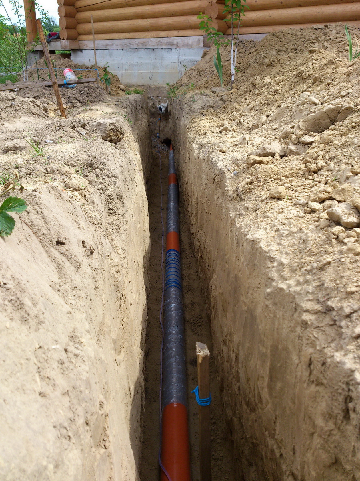

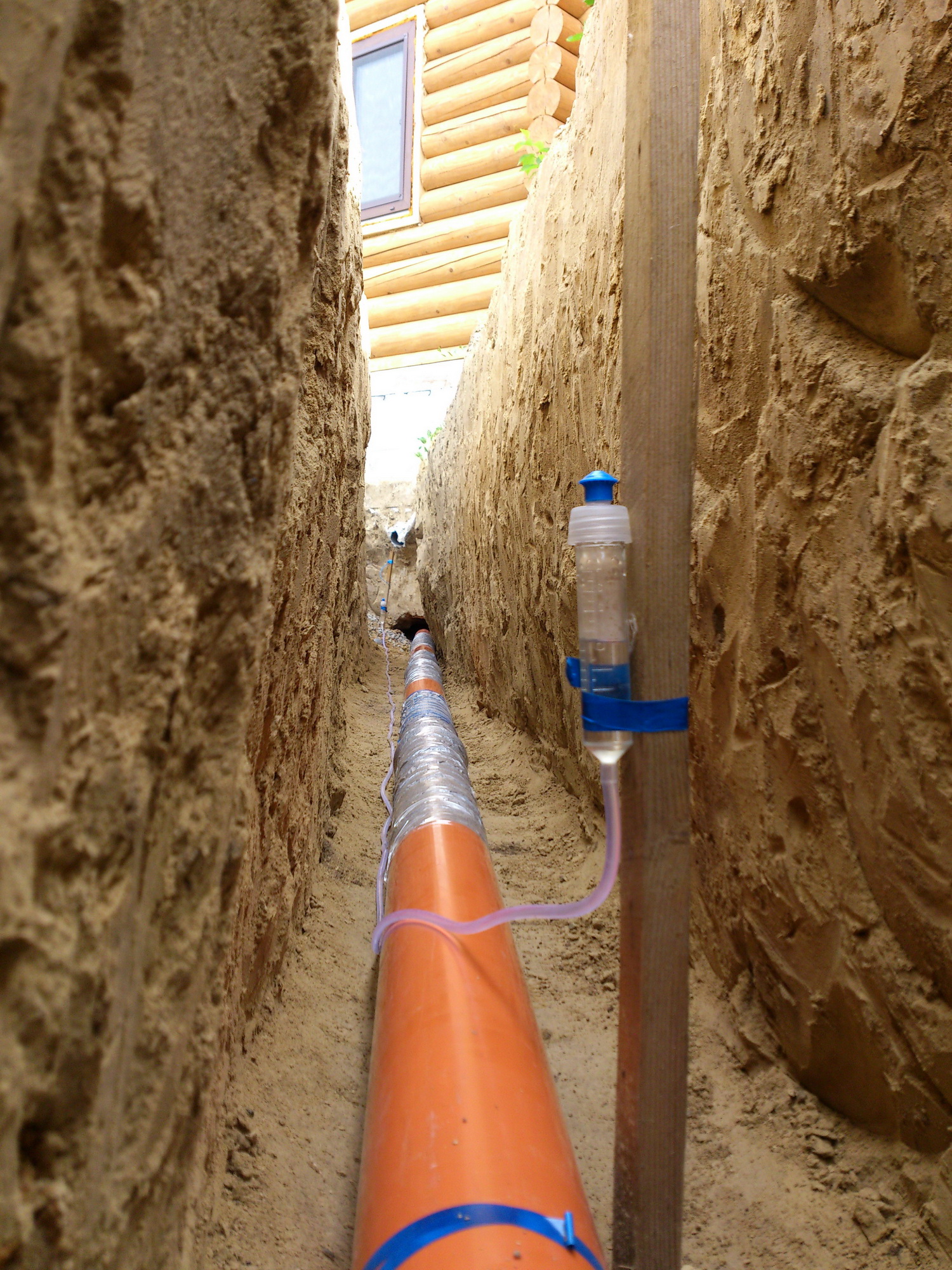

А чем канализация обмотана и ЗАчем?
знаю что смысла обматывать небыло, но гидроизоляцию старую некуда было девать, решил обмотать места стыков труб, а вообще "типа" с целью продления срока службы стыка и/или надежности соединения при монтаже-сборке моими кривыми руками :)
