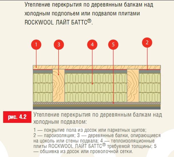

Branko, грозиться надавать кучу советов :smile: - может еще кто в курсе - необходимо в комнате сделать пол - кто какой пирог посоветует?
главное условие что-бы под пирогом было подполье (воздух будет заходить через продухи и циркулировать под полом, то есть конденсата недолжно быть)
фото: www.stroimdom.com.ua/forum/showpost.php?p=1565712&postcount=229
вот так предлагает рокквул:
Да вроде все тип-топ. Сначала думал между пп.. 4 и 5 также поставить пароизоляцию, но видимо Рокквул считает, что вся влага будет выводиться через продухи. Если так то не надо.

По поводу пирога пола.
без продух
У самого будет (снизу верх):
- песок
- 80мм стяжка
- Пароизоляция
- 150мм лаги заполненые минватой или льняной кострой (у себя в ветке писал)
- Пароизоляция
- ОСБ 18мм
- подложка 3мм
- Ламинат/доска паркетная

Патрику- В рисунке есть две неточности.
1. под половой доской должен лежать не паробарьер, а гидробарьер.
2. а между минватой и нижним подбоем должен лежать паробарьер.( на рисунке нет ничего абще) Ну и по сложности рисунок не прост. На практике делается гораздо удобней для рабочих .
Вся нижняя часть пола обязательно должна быть обработана ИМПРОЙ за два раза. Ну и душники обязательно должны быть. На зиму они закрываются, весной открываются.
