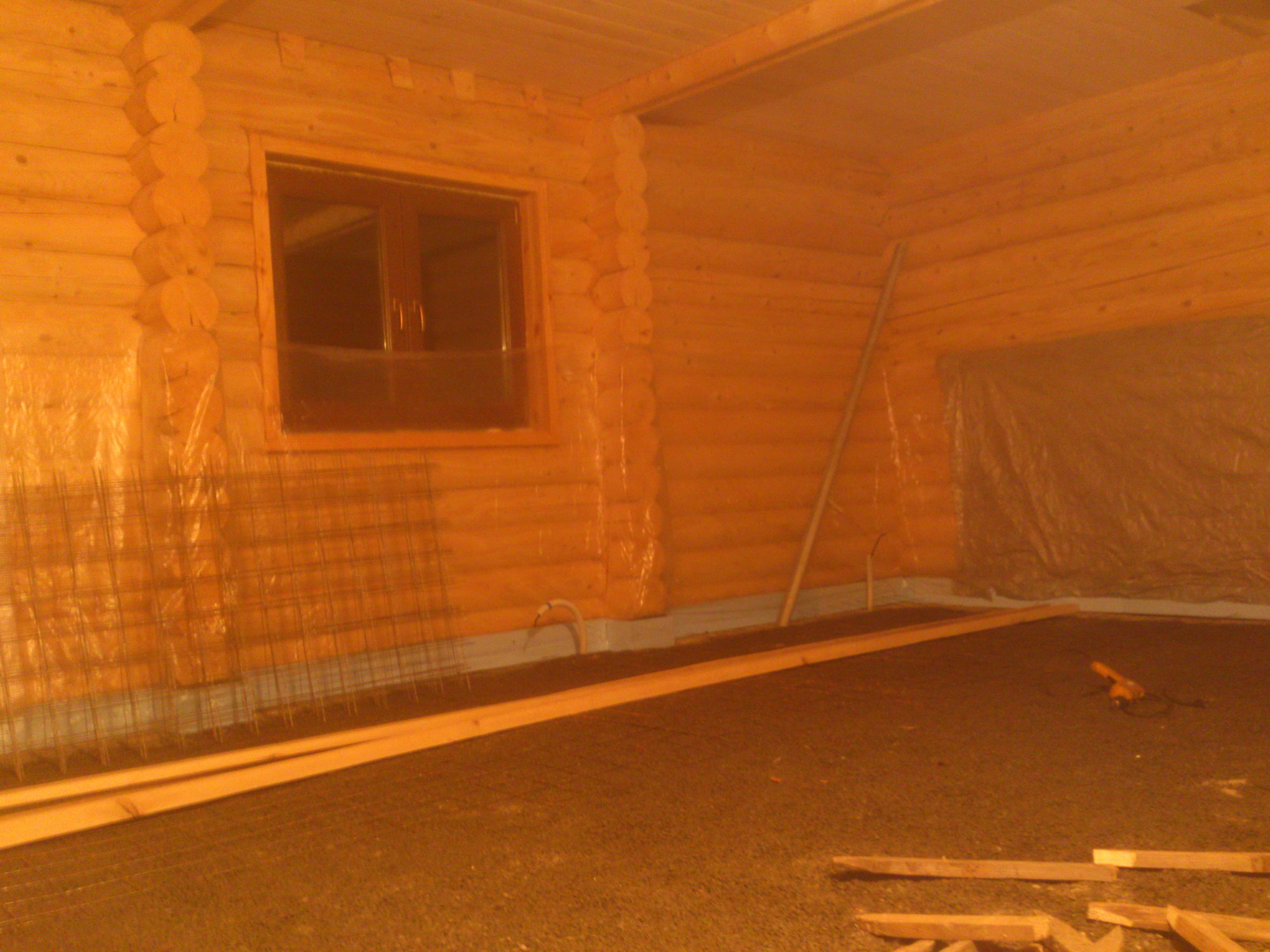

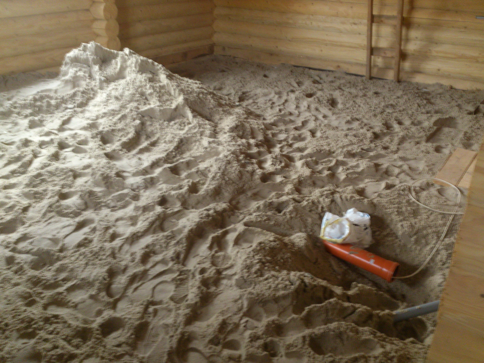

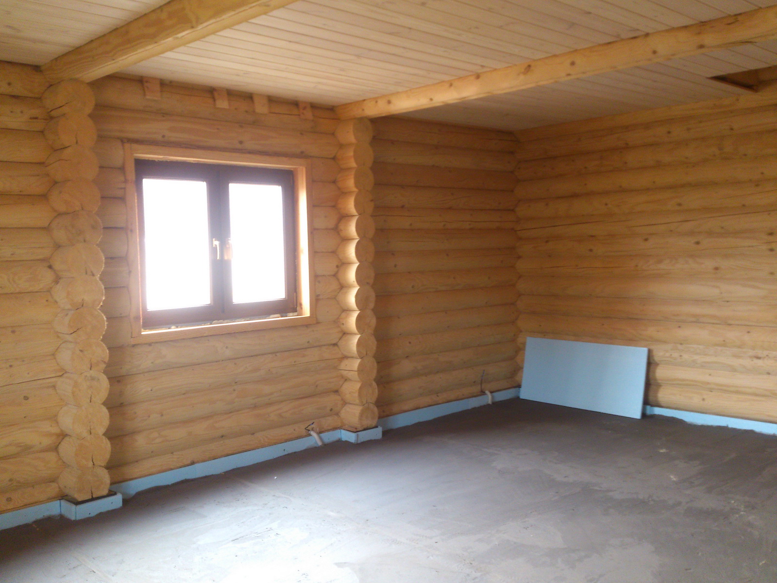

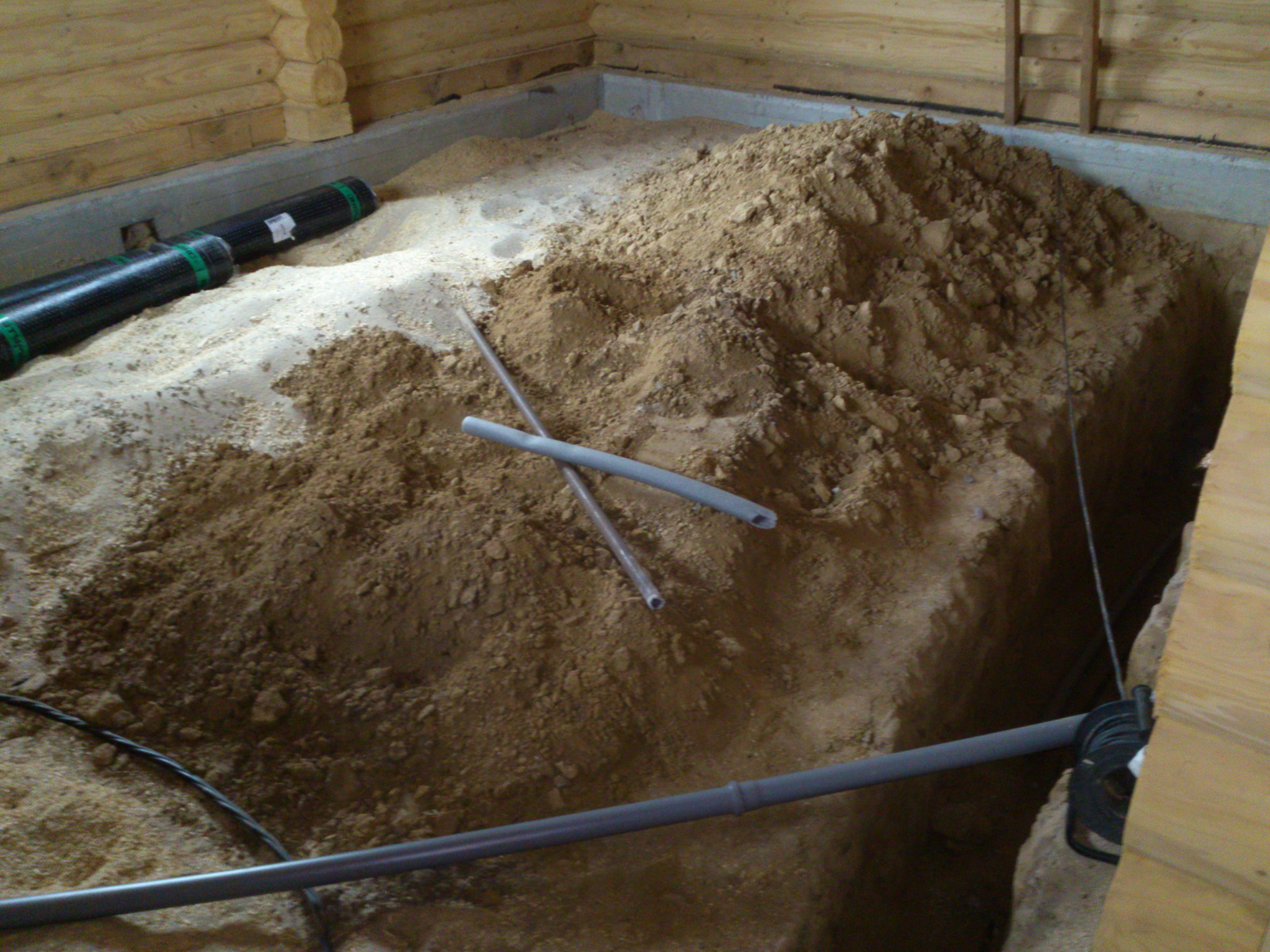

Выехал :), лето в основном провели на участке (то есть на зиму вернулись в Киев). В свободное от сада, огорода, газона, басейна время подбил потолки, завел електричество, воду и канализацию в сруб (теперь остаеться только все это подключить). Решил на первом этаже обойтись без деревяного пола - засыпал все песком, мелкой щебенкой, положил сетку и залили 6 см стяжки, - дальше положу ЭППС (8см), "теплый пол", чистовая стяжка и поверх нее плитка.

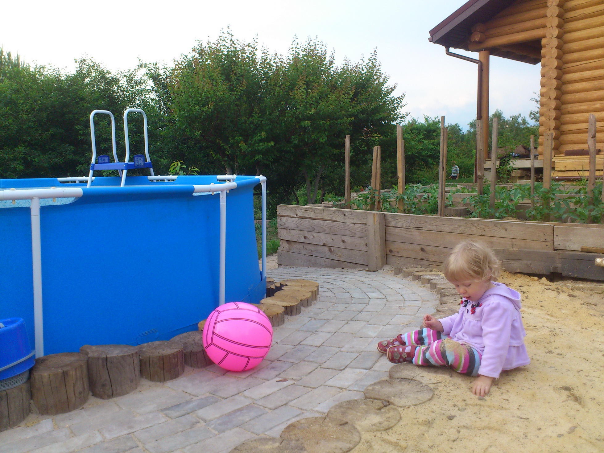

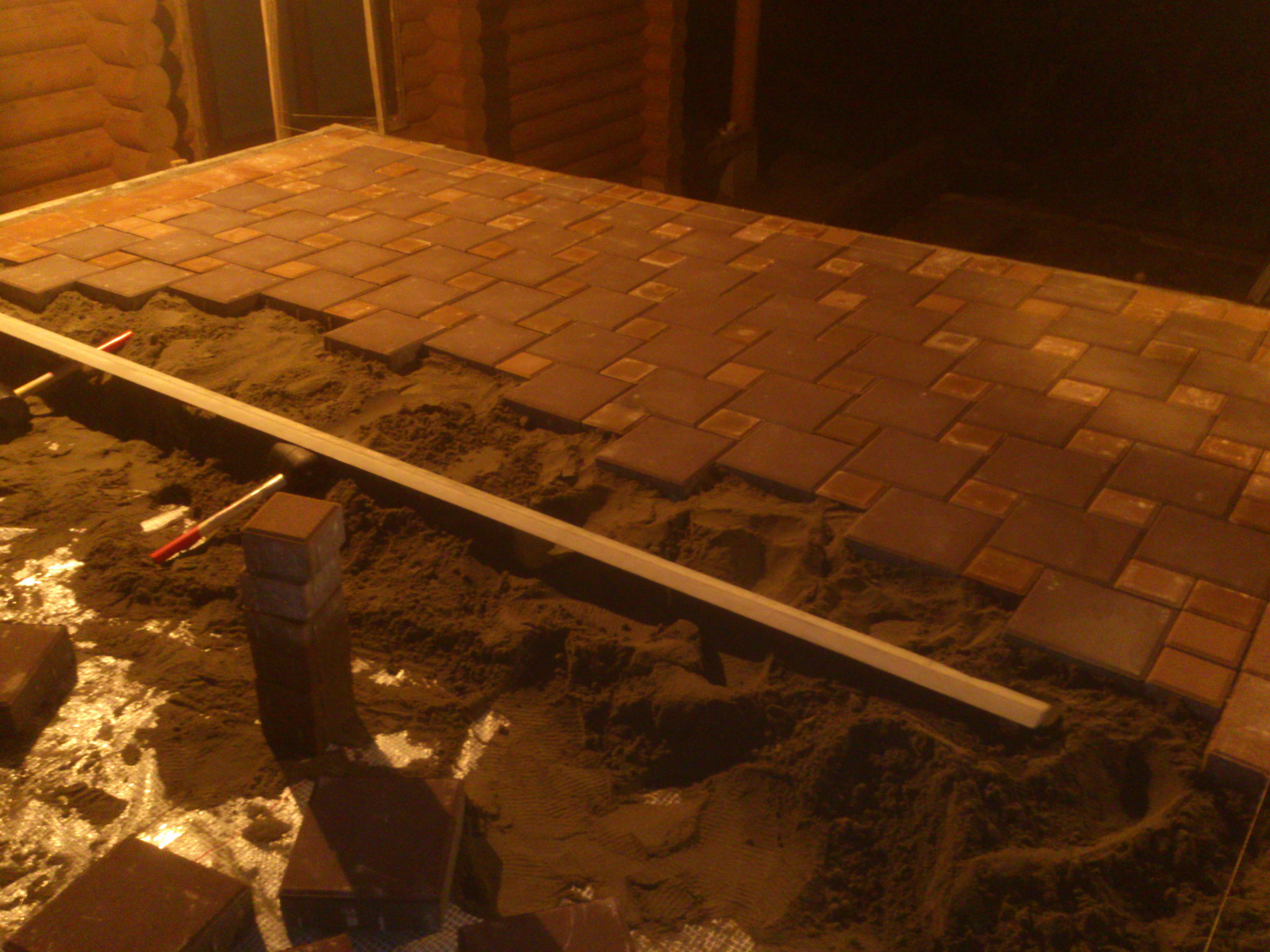

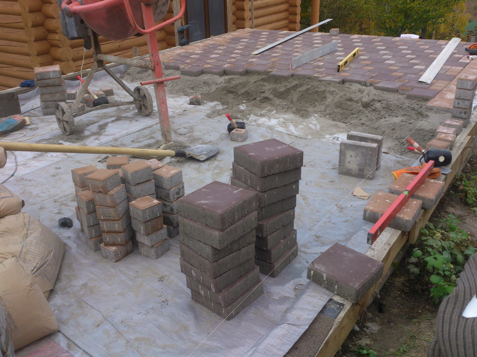

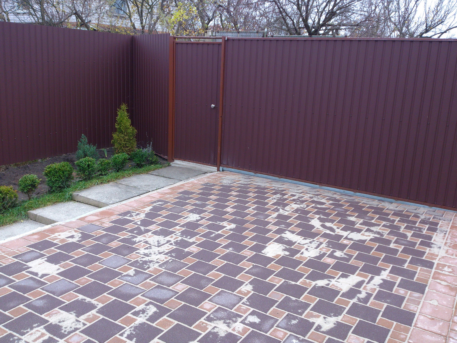

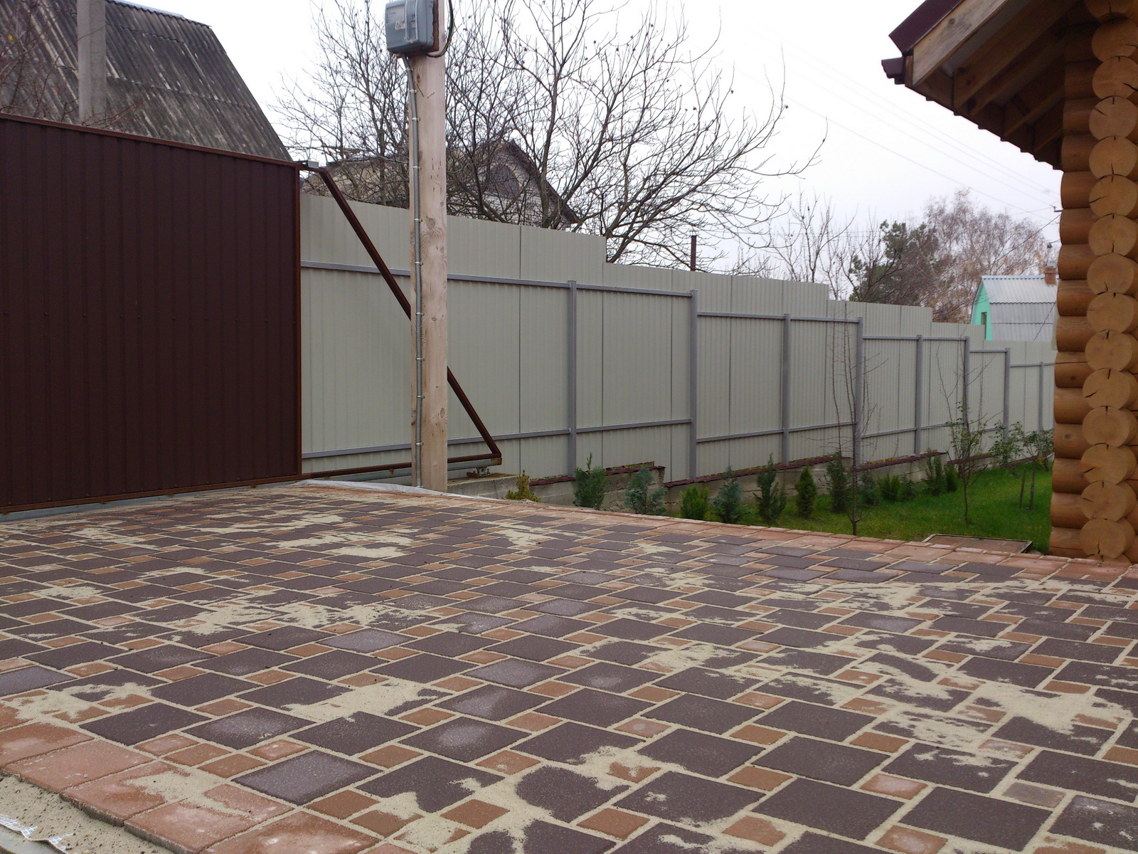

после сезона дождей :) - все таки отвлекся от сруба и загерметизоровал крышу техпомещения (который являеться заодно и заездом для машины) и вместе с двоюродным братом за два уикэнда положили поверх тротуарную плитку, теперь кроме кучи оборудывания по обработке дерева овладел еще одним навыком...

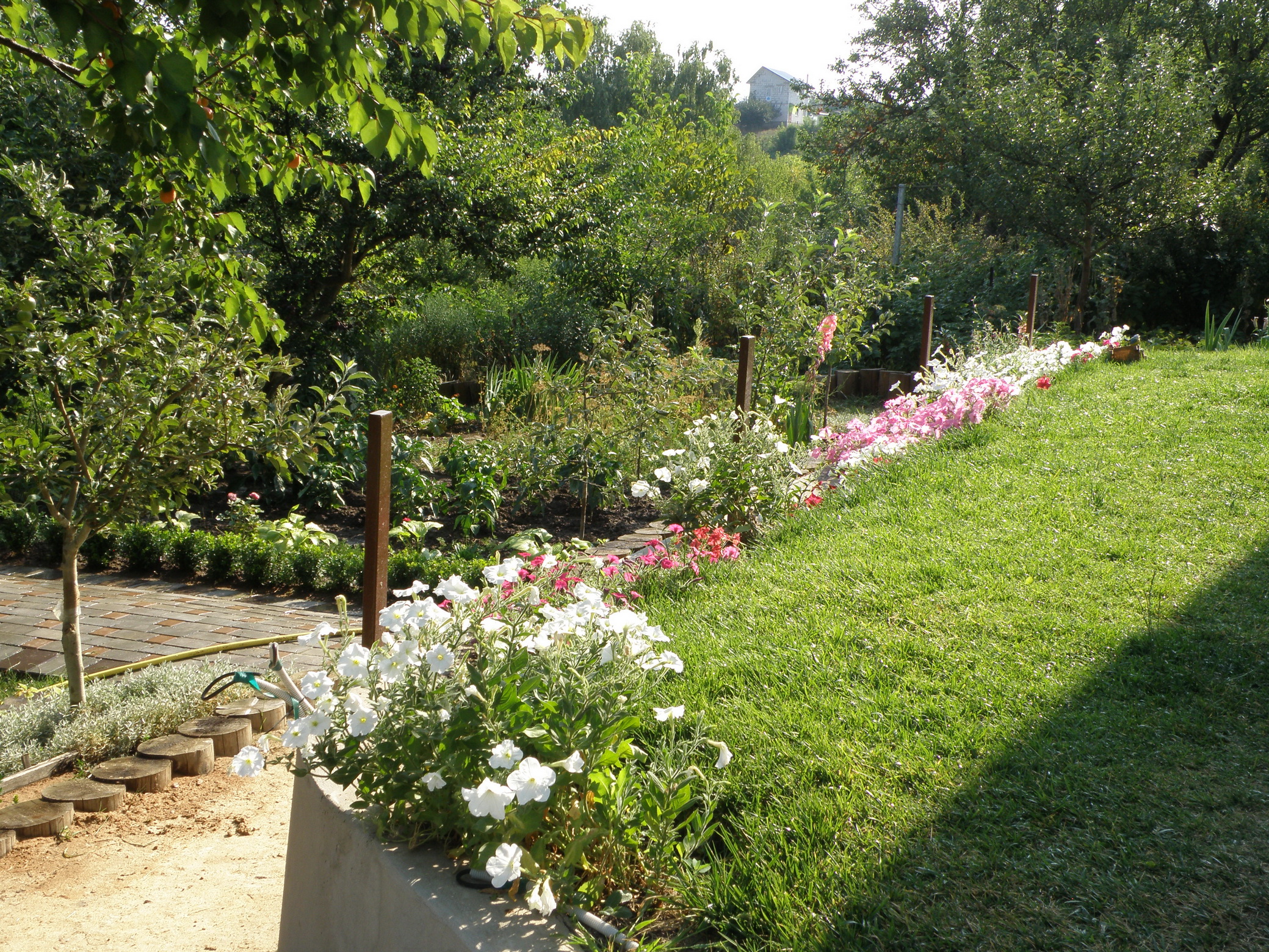

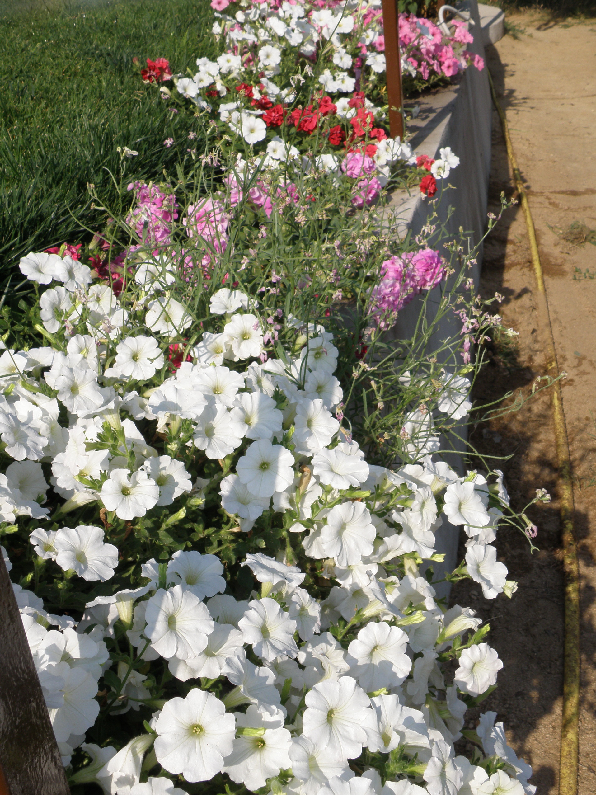

Делюсь опытом как украсить поляну перед домом. В феврале можно купить черенки петуний, сурфиний (я покупал у MANгуста www.stroimdom.com.ua/forum/showpost.php?p=3696371&postcount=55), весной высадить прямо в землю, попросить жену раз в три дня обрывать отцветшие бутоны :), ну и еще пару раз за сезон удобрить можно. Дешево и не хлопотно.

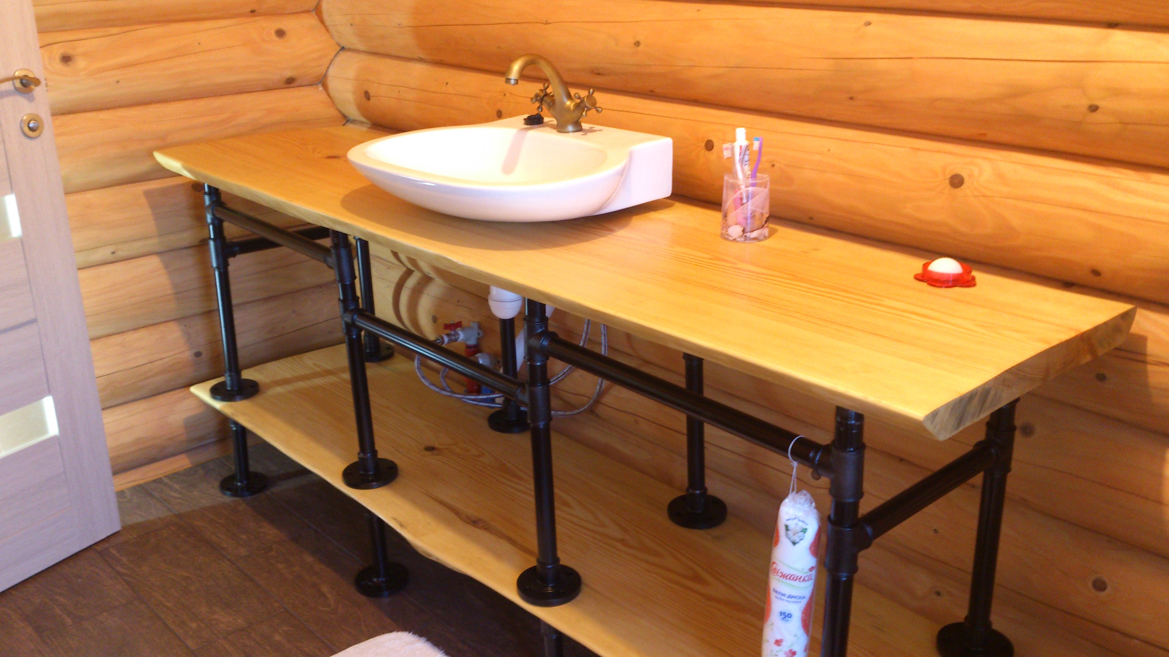

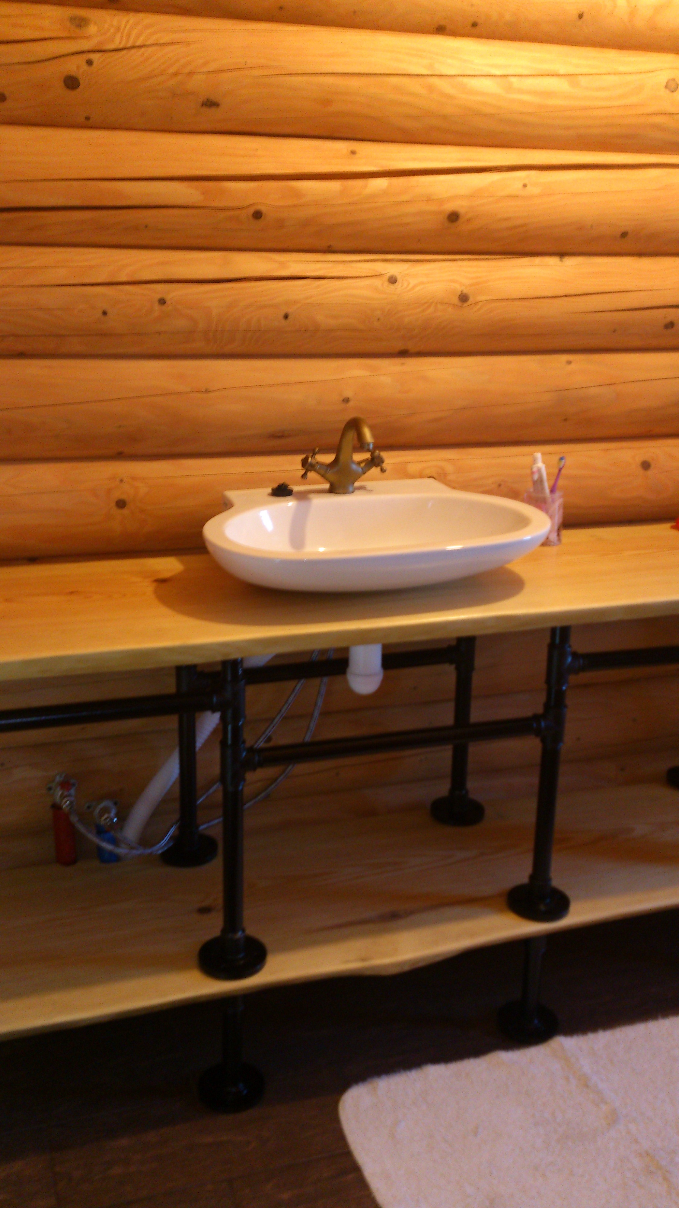

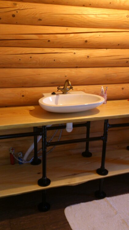

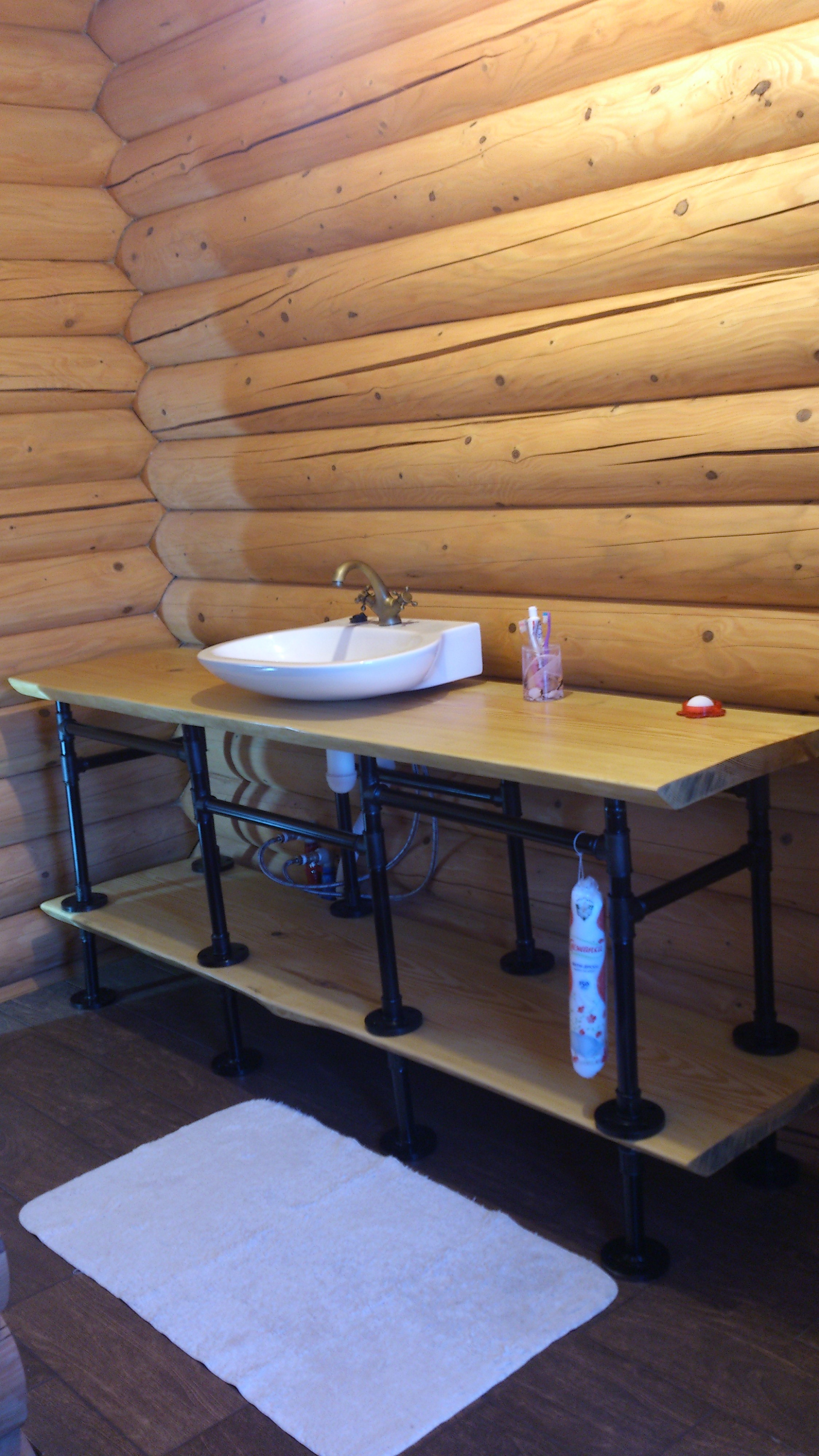

Дом, утопает в зелени сада и огорода :grin:. На майских закончу мелкие недоделки: наличник, светильник, порожек, rustic bathroom wash-hand stand и др. тогда выложу фотки (до, в процесе и result) :)
  • 2 місяці потому...
Ребенок на указание папы: "левый вентиль - гарячая вода, правый - холодная", задумалась: "хм, и как мне сделать теплую?" :).
У меня в детстве не было однорычажных типов смесителя - в ванную комнату хотел именно с двумя вентилями.

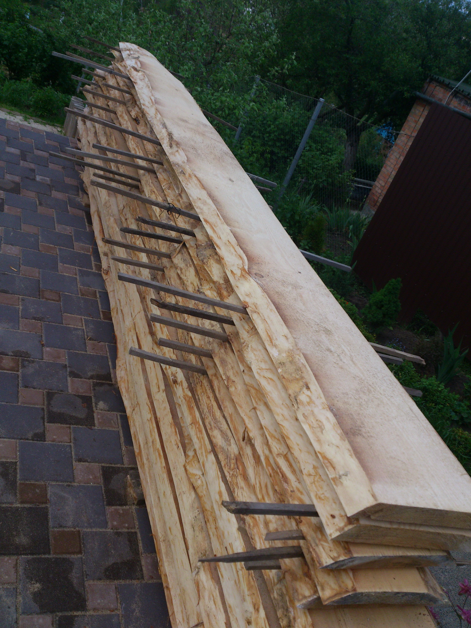

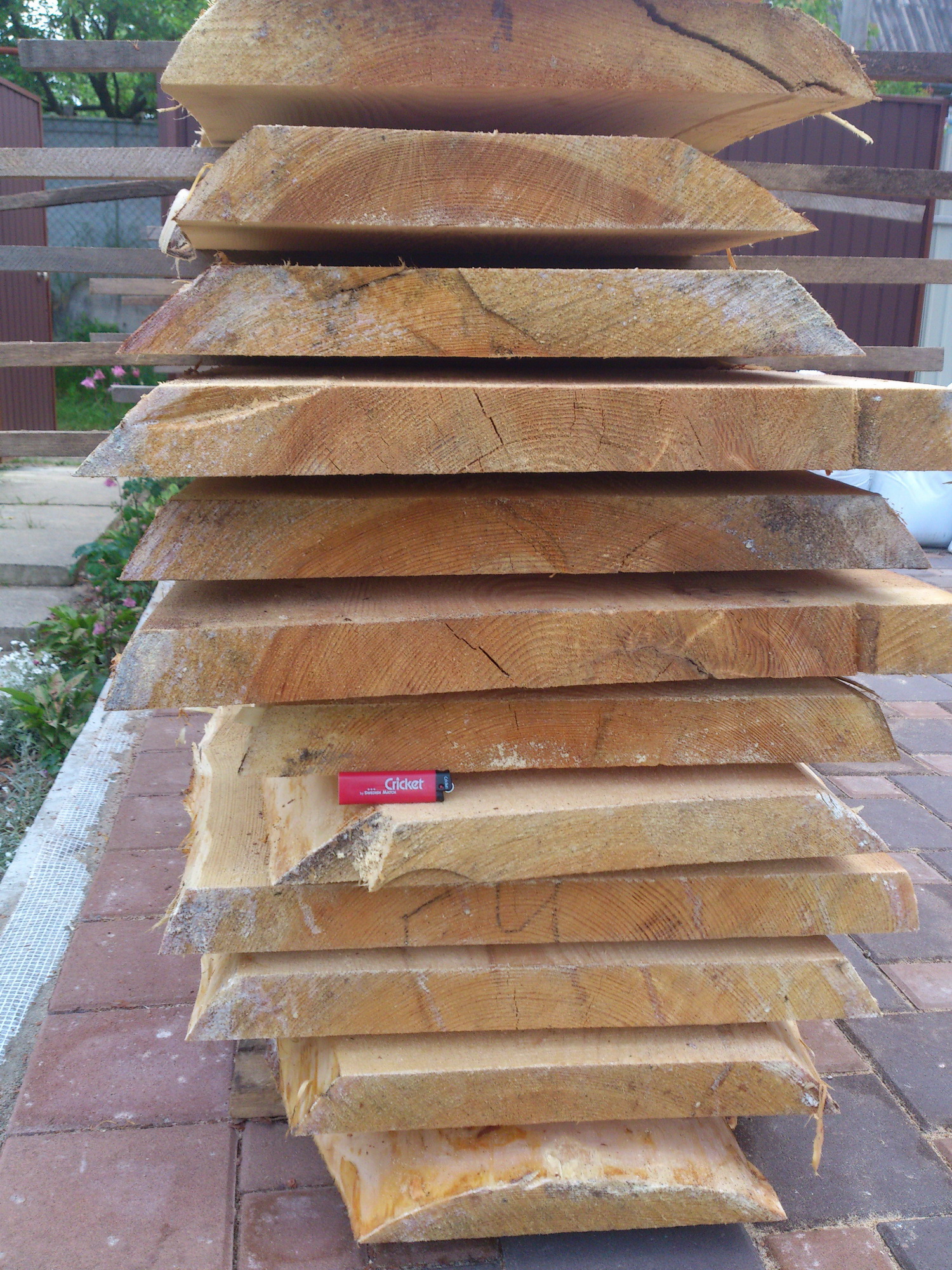

Cмеситель с Китая - $ 35.28, умывальник - уценка с Агромата 450 грн., масив дерева с лесопилки - около 1000 грн. (за кучку что на фото 2 года назад) соответственно 2 года вылежалось под навесом, фланцы и другие резьбовые соединения - 3 тис. грн., трубы и гонорар местному токарю за нарезку резьбы - 1500 грн., масло Hard top Oil (Borma Wachs) 750 ml - 706 грн., два балончика черной краски - 200 грн.
