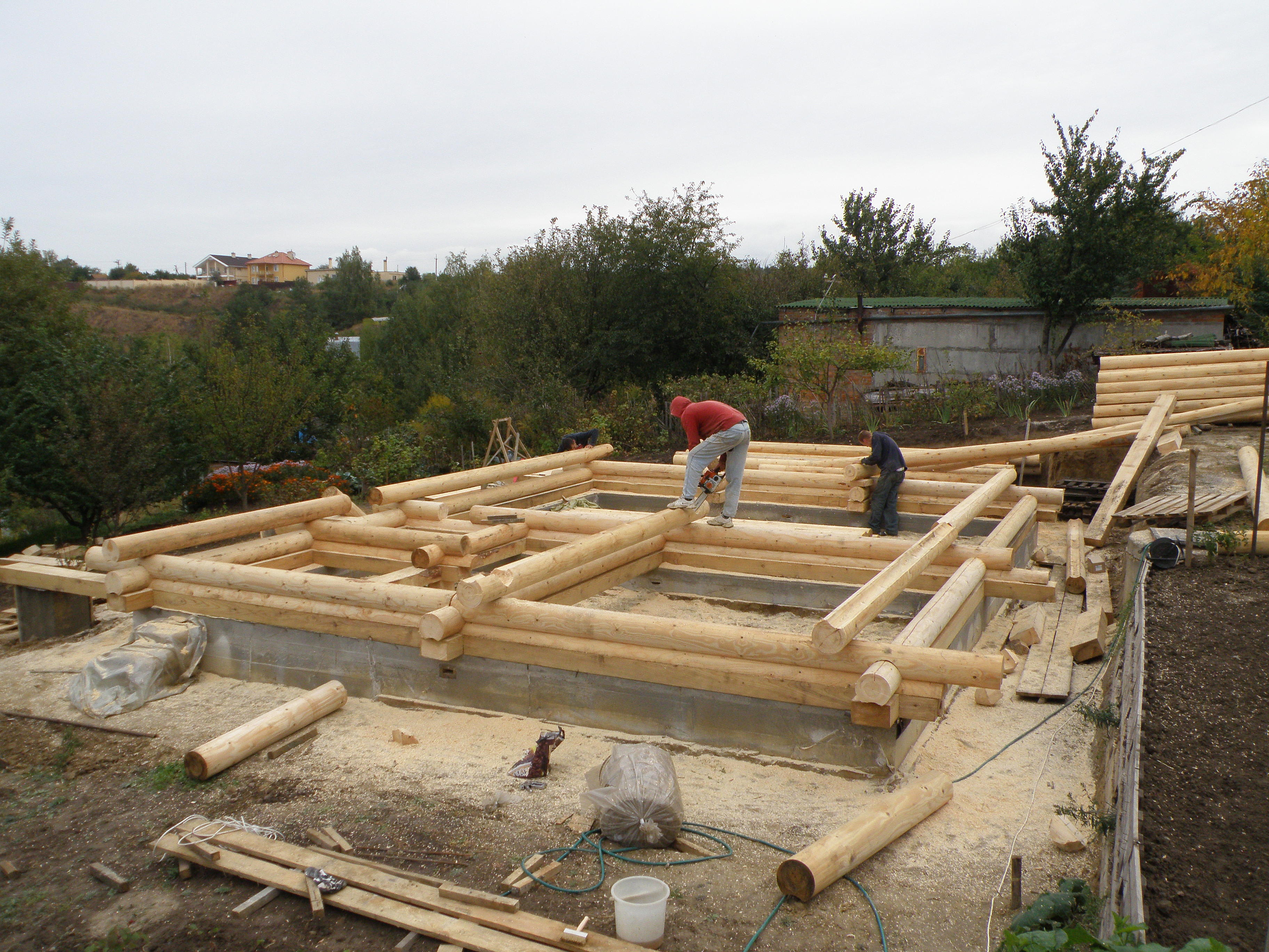

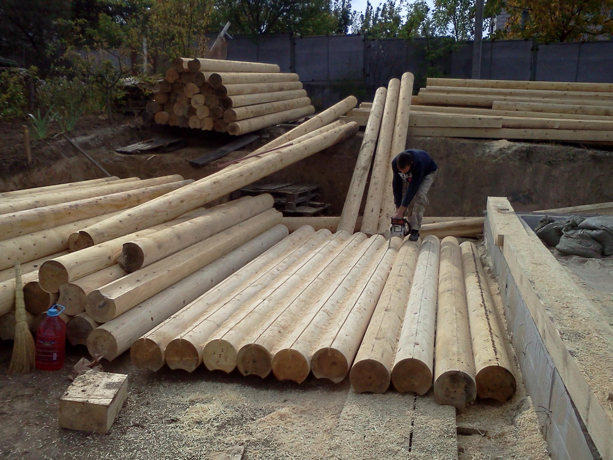

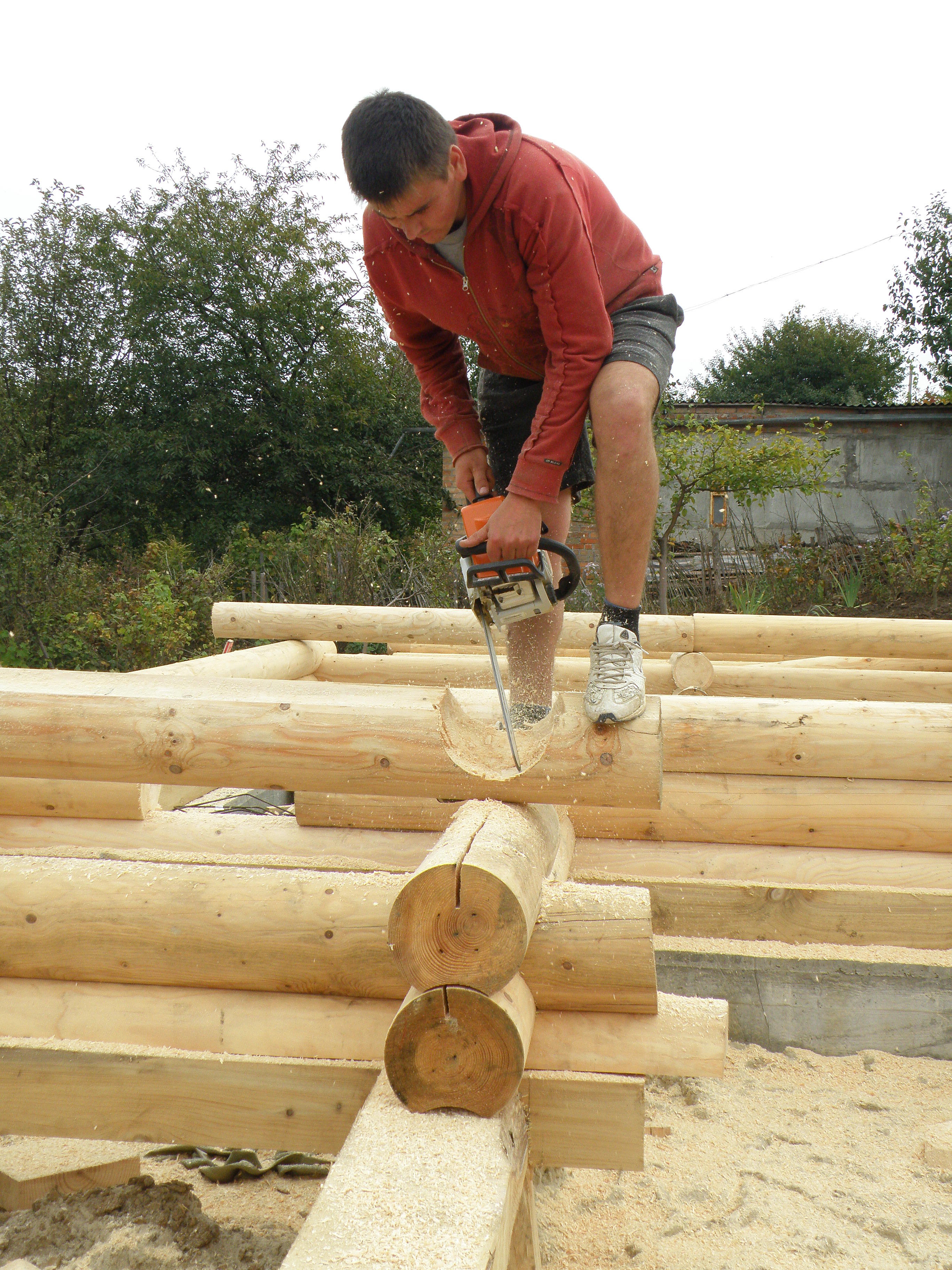

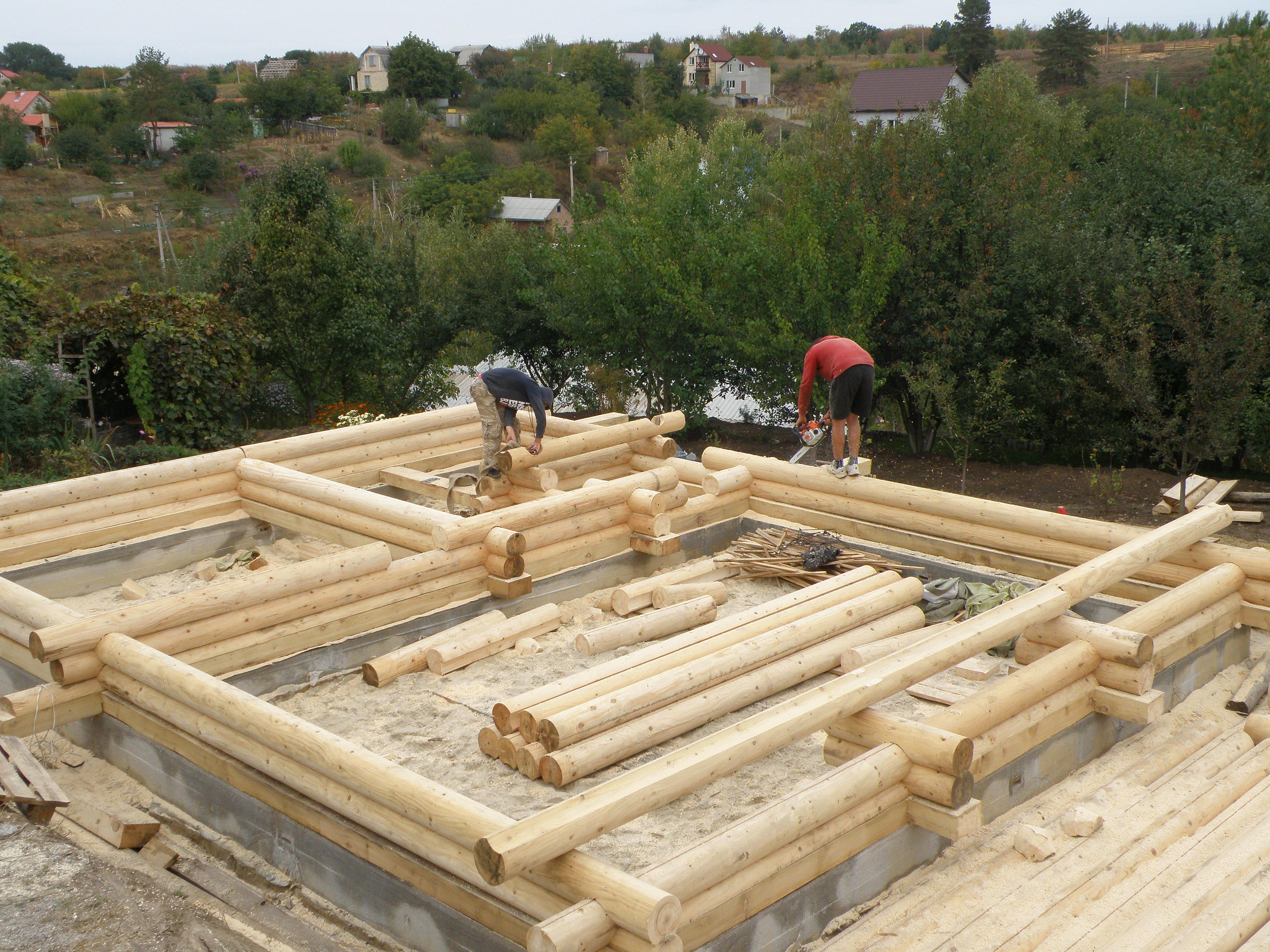

Пропил обязательно - это мое было условие при договоренностях с Львовдеревбудом (дерево то почти свежее - пропил как раз уместен, да и время я спецом подбирал начало осени - когда в смереке и ялыци останавливаются соки)
С пропилом по глубине смотрите что бы не перестарались. Насколько я помню грамотный пропил - 1/3 ∅ бревна с учетом паза.
Соки останавливаются зимой. По этому лес зимней рубки меньше рвет (не скажу что прям намного меньше, но в некоторых моментах ощутимо).
Имеется в виду появление крупных рваных боковых щелей от кручения. Паутина видна в принципе у всех.
По поводу венца - не спрашивал с какого дерева, но завтра у ребят праздник (они не работают) сгоняю в Епицентр - куплю антисептик для него.
Перед перевозкой должны были обработать транспортным антисептиком. Его обычно хватает до момента сборки (3-4 мес.). Для успокоения души можно по нижнему венцу пройтись чем то недорогим типа ОГНЕБИО. Если не обрабатывали перед отгрузкой - то обработать ВСЕ в обязательном порядке. Хотя бы ОГНЕБИО.
Исключение: паз и чашки. Их лучше обрабатывать СРАЗУ Неомид400, потому как после сборки доступа туда уже не будет никакого (фактическая глубина проникания всех этих анти- огне- био- отбели- не более 1-3 см.).

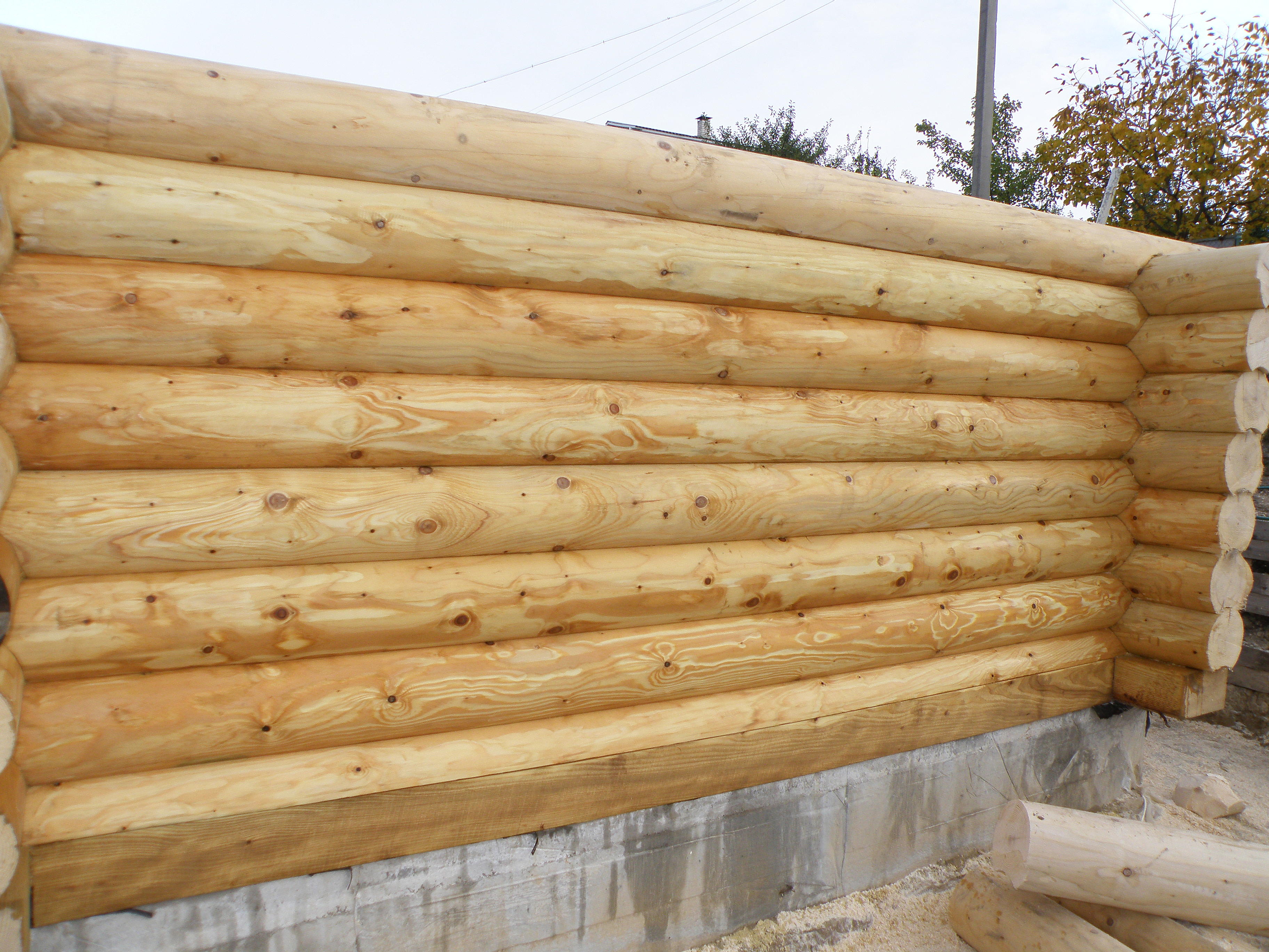

Терзают сомнения - видел при разгрузке на некоторых бревнах - в чашках точки синевы - отбеливать, пройтись антисептиком - или забить?
Если там нет катастрофы - то забить. Транспортный антисептик как раз и призван остановить все эти нехорошие процессы на период постройки. Потом вам еще предстоит шлифовка, отбеливание по надобности, вскрытие финишным антисептиком, затем база, затем финишное покрытие - будет куда тратить финансы.
50 коп не забудьте под углы положить :beer:

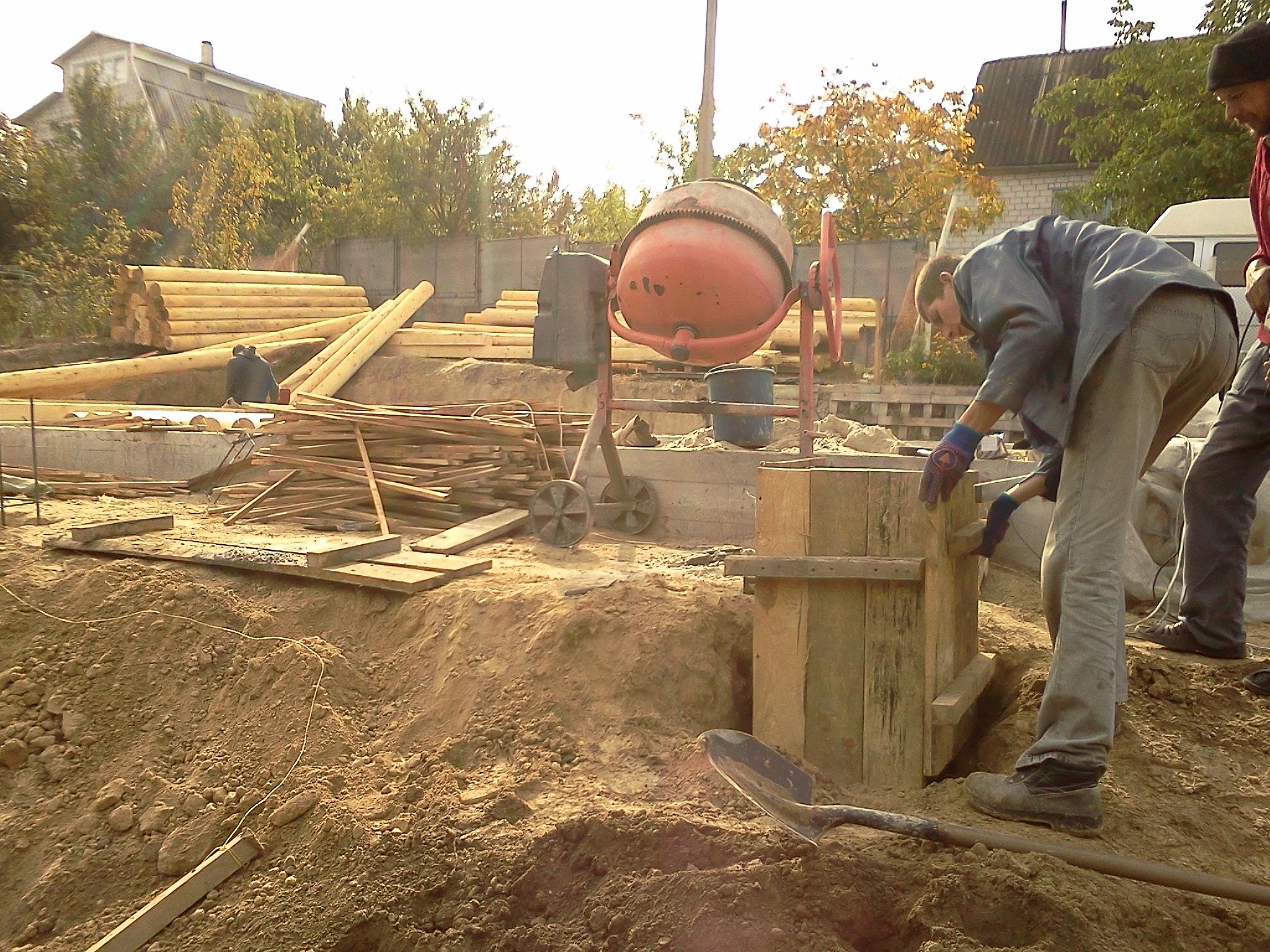

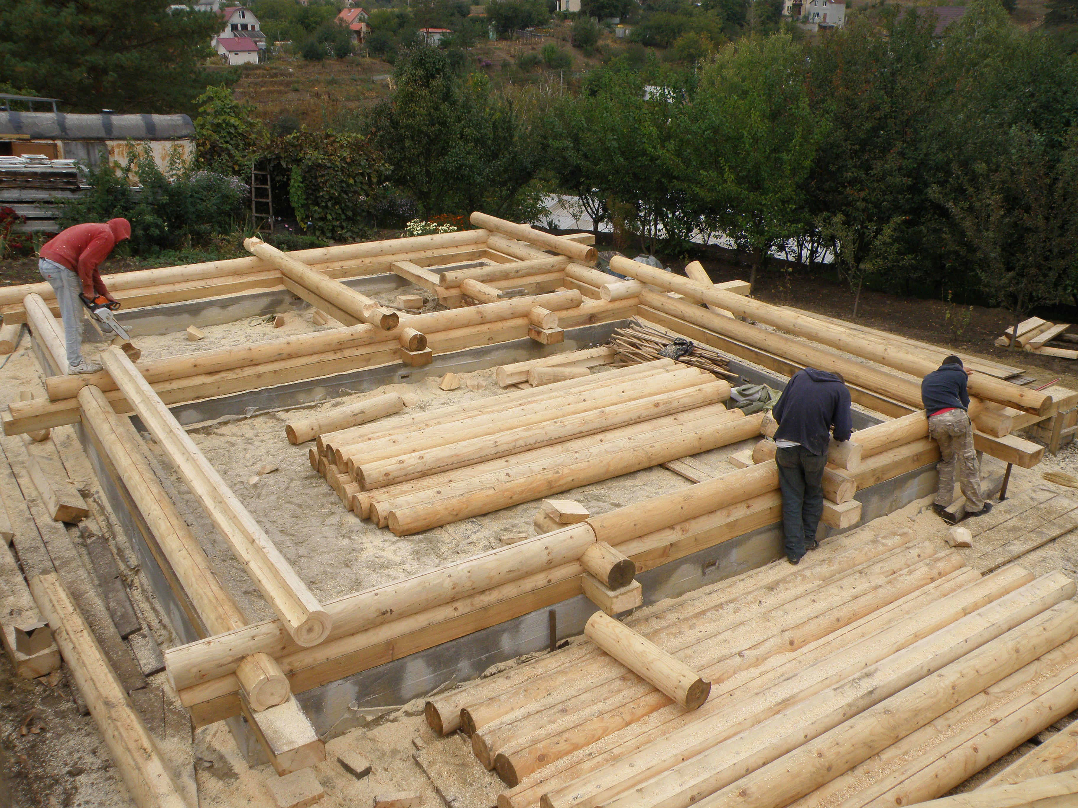

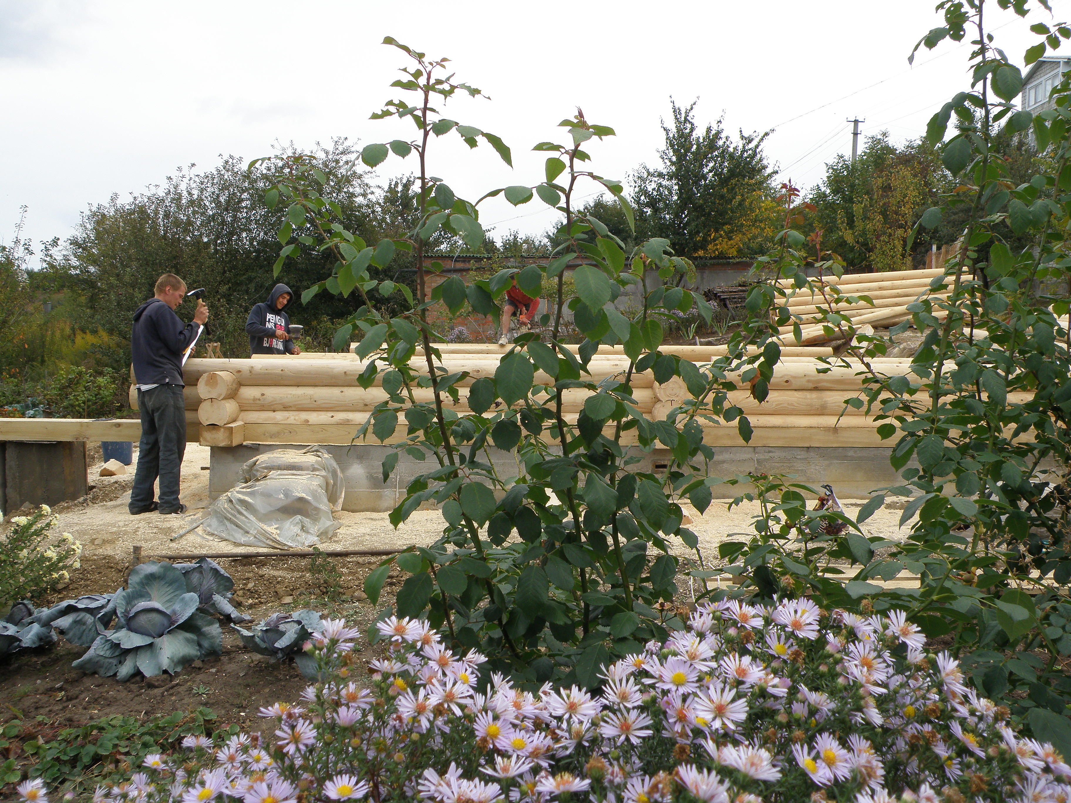

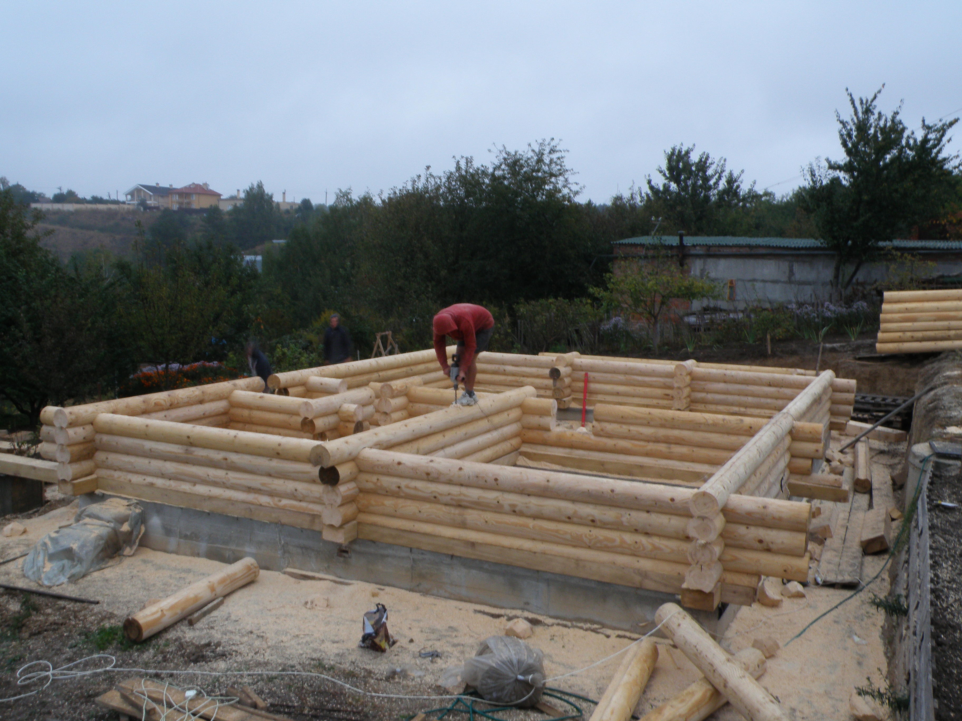

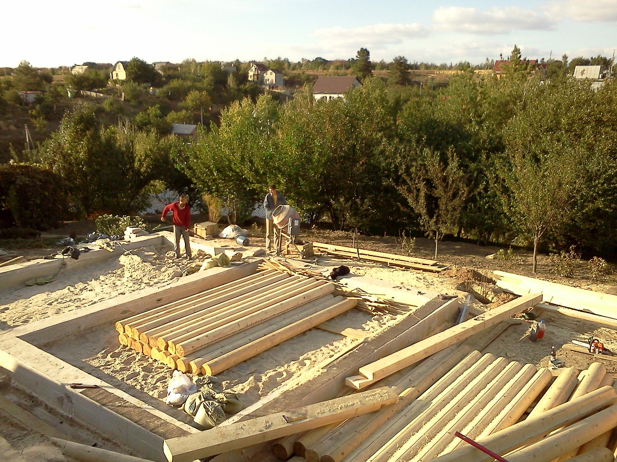

Вчера залили столбики под будущую веранду, "срубостроители" тем временем сделали пропилы в бревнах, укладка венца была запланирована на сегодня (из-за заливки столбиков) - но сейчас дождь :(
Купил 1 км. льняного утеплителя - 3800 грн.

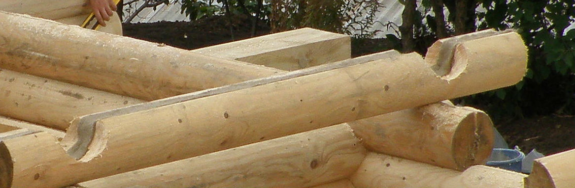

Кто может сказать, компенсационный пропил правильно делать сверху или снизу бревна. И почему?

Я сверху сказал делать. Лучше, если трещины (особенно глубокие) направлены вверх – там они будут накрыты пазом верхнего бревна. При этом в них не будет попадать влага, не будут образовываться «мостики холода» и происходить другие негативные для дерева и дома процессы.
Для задания направления образования трещин и производится разгрузочный пропил в верхней части бревна, глубиной около трети диаметра. Пропил позволяет снять нагрузку (внутренние и внешние напряжения) с бревна и указать требуемое направление сосредоточения внутренних сил, неминуемо возникающих в бревне в результате усушки и давления верхних венцов.
Вообще сам компенсационный пропил весьма спорная вещь. Однозначного мнения нужен он или нет - до сих пор нет. Ходит байка о том, что якобы компенсационный пропил является ничем иным, как технологическим пазом при обработке бревна на станках роторного (протяжного) типа. НО при всем при этом фины на своем современном оборудовании до определенного времени его таки делали специально. С другой же стороны те же фины относительно недавно отказались от пропила после ряда экспериментов и исследований, правда нужно заметить, что на высушенных бревнах (после камерной сушки массива).
Интересно и то, что в зависимости от диаметра количество пропилов встречается разное. Сам лично видел 2 сверху, 2 снизу, правда не на 1/3 бревна (сантиметровые).
Из своего опыта могу сказать что там, где на бревнах пропил был правильной глубины - трещина пошла по пропилу максимум до середины бревна. Там, где пропил был толстым и коротким (1-2см), он практически не треснул, зато такие бревна имеют большие боковые рваные трещины.
Для себя решил пропил делать снизу по причине предотвращения попадания влаги в середину бревна (при стекании, при затекании в торец, конденсировании и тд..).

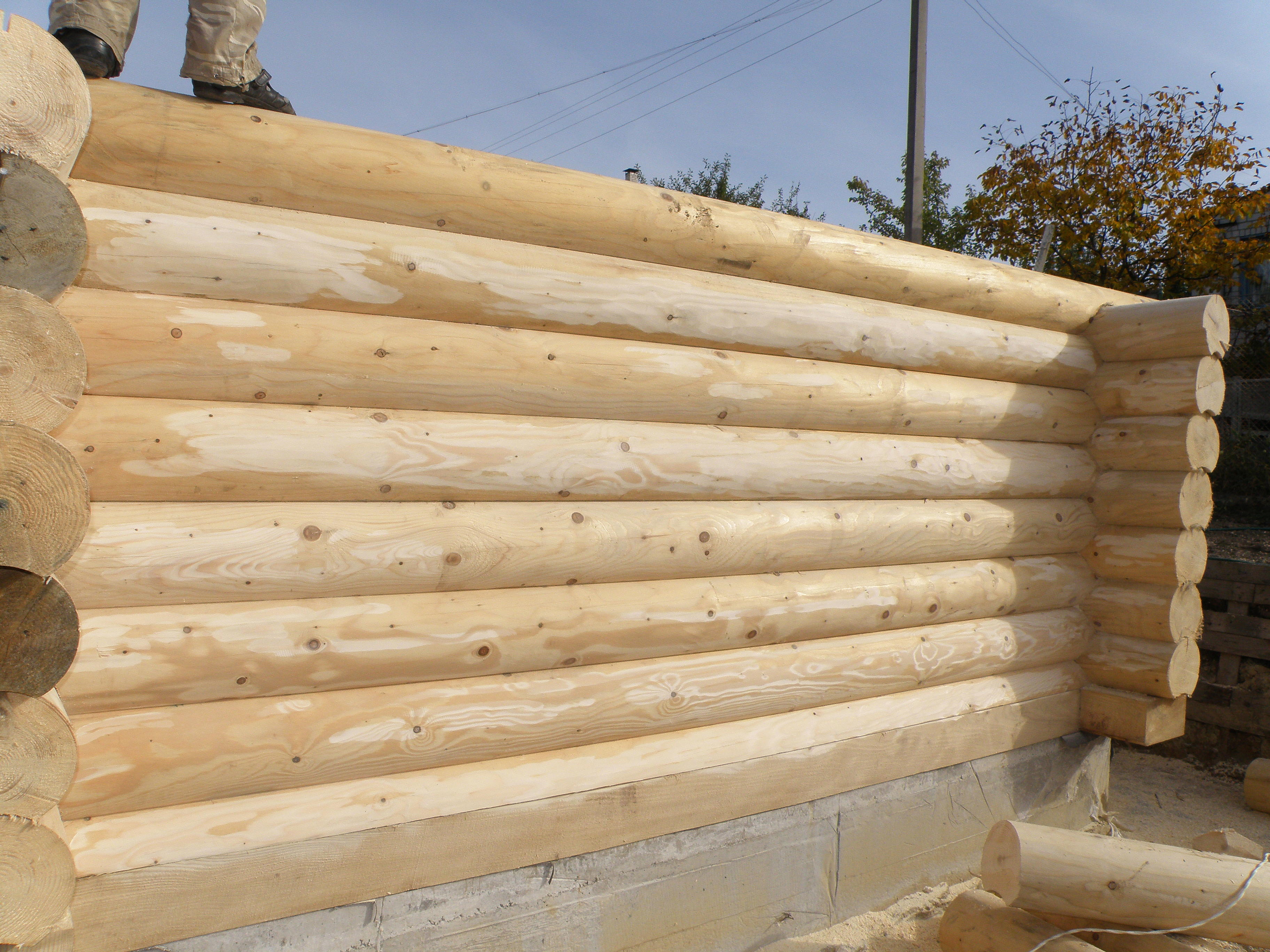

У меня компенсационный пропил сделан вверху. Но бревна трескаются в большей части внизу. Как раз в центре выемки. Но и по пропилу идет трещина. А вот с боковых сторон есть крученные трещины только в 4 бревнах на весь дом. А так - тонкие паутинки. Я думаю, это из=за пропила.

У меня пропил сверху, а трещины преимущественно снизу.
По моим наблюдениям пропил очень спорная вещь. Очень часто трещины просто обходят его. У меня на торцах бревен почти все трещины внизу, есть несколько сбоку. Только три бревна на весь сруб треснули почти до середины. Так и не смог выявить закономерность от толщины бревна и размера трещины, процесс хаотичен и не упорядочен.

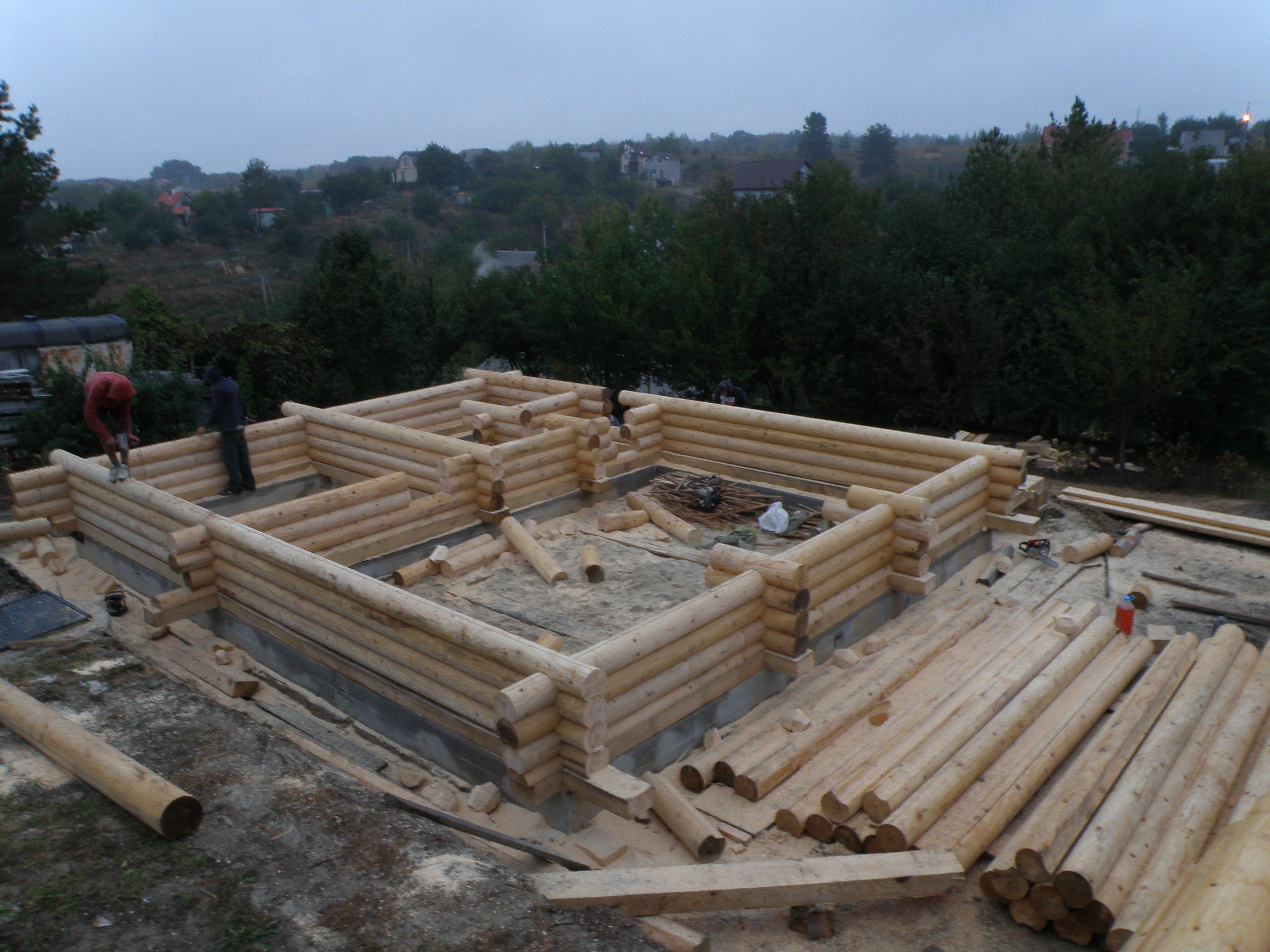

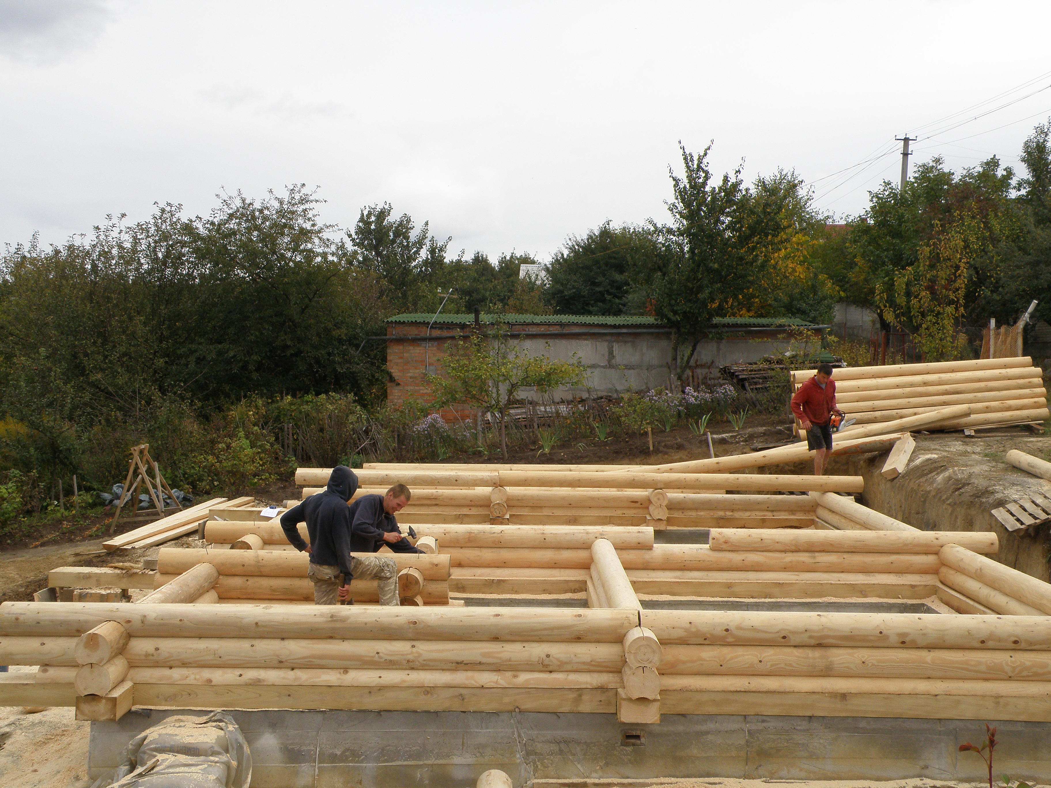

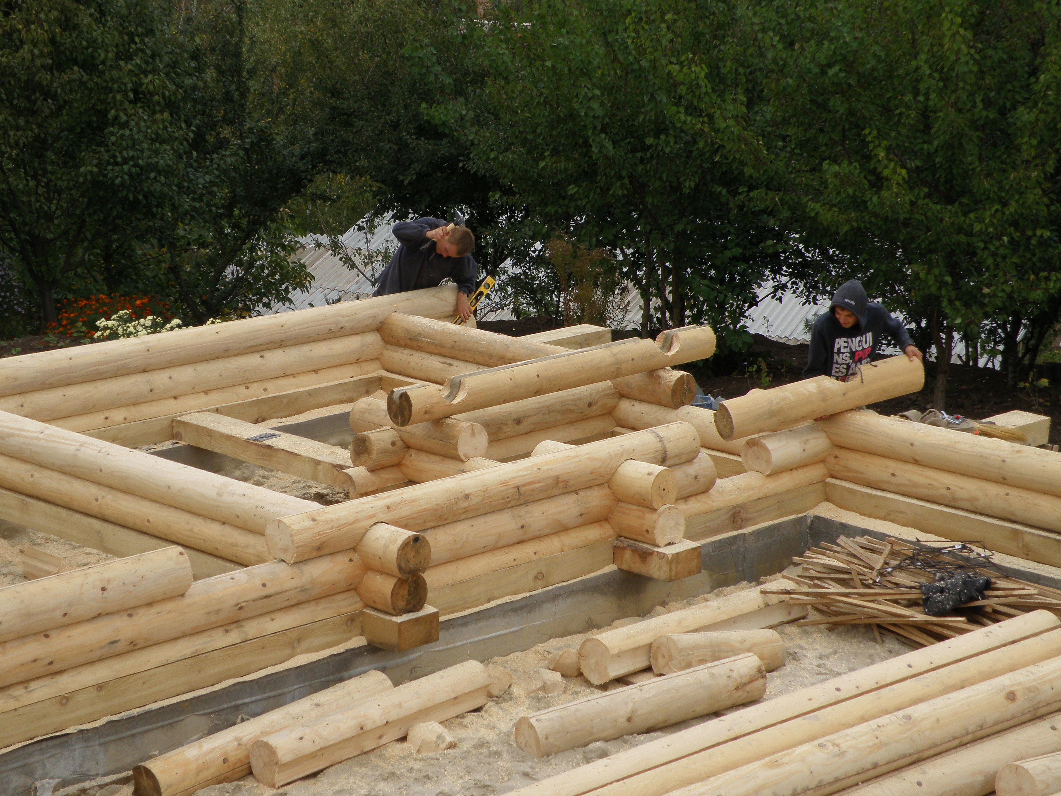

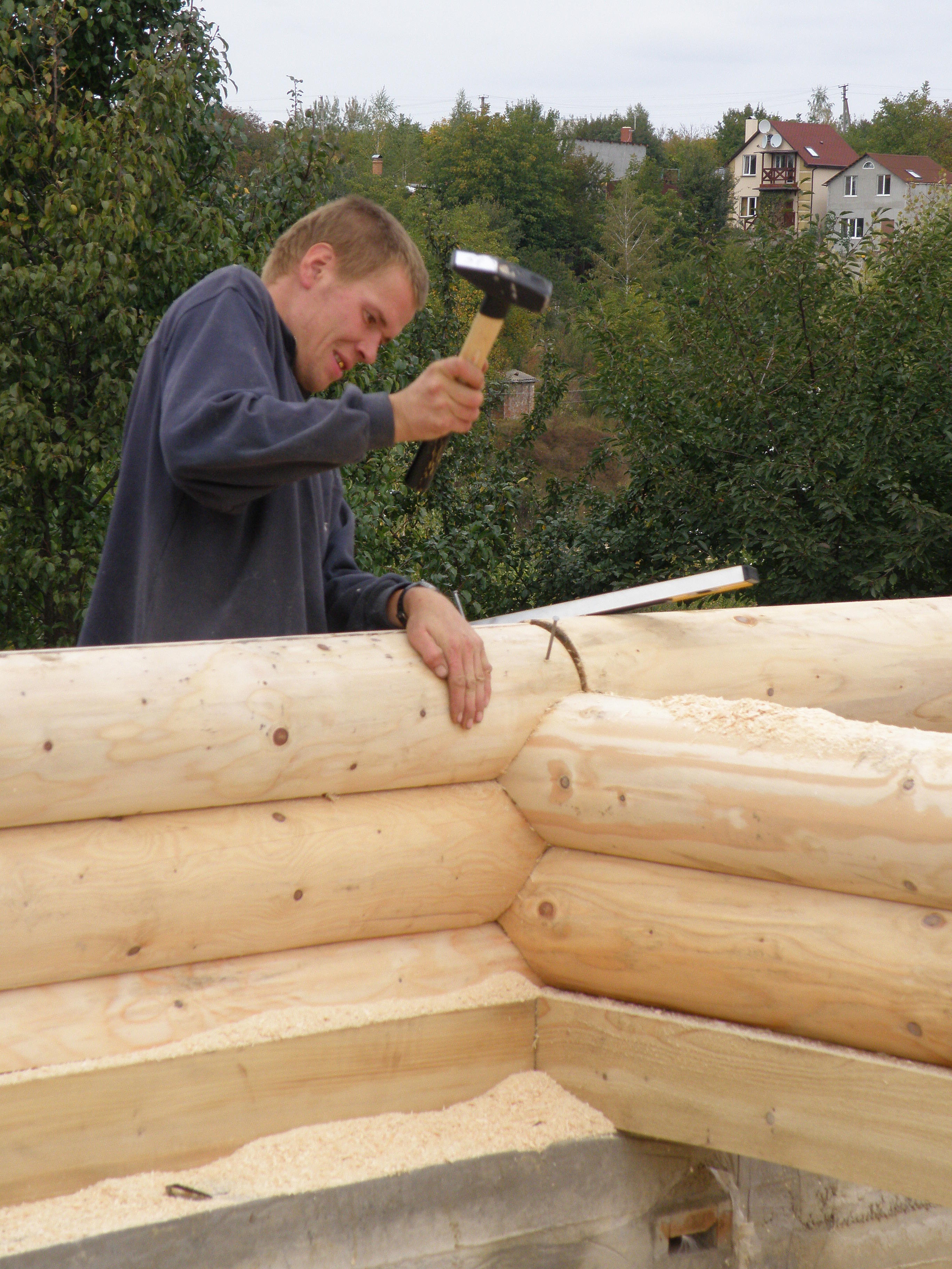

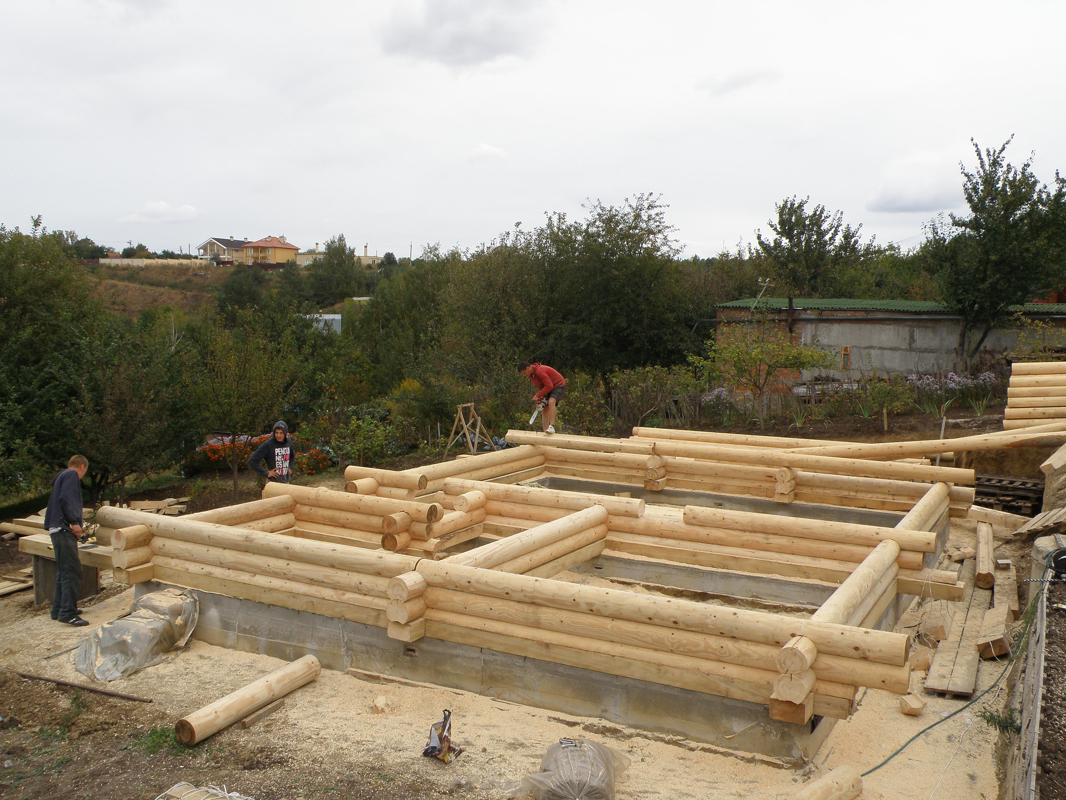

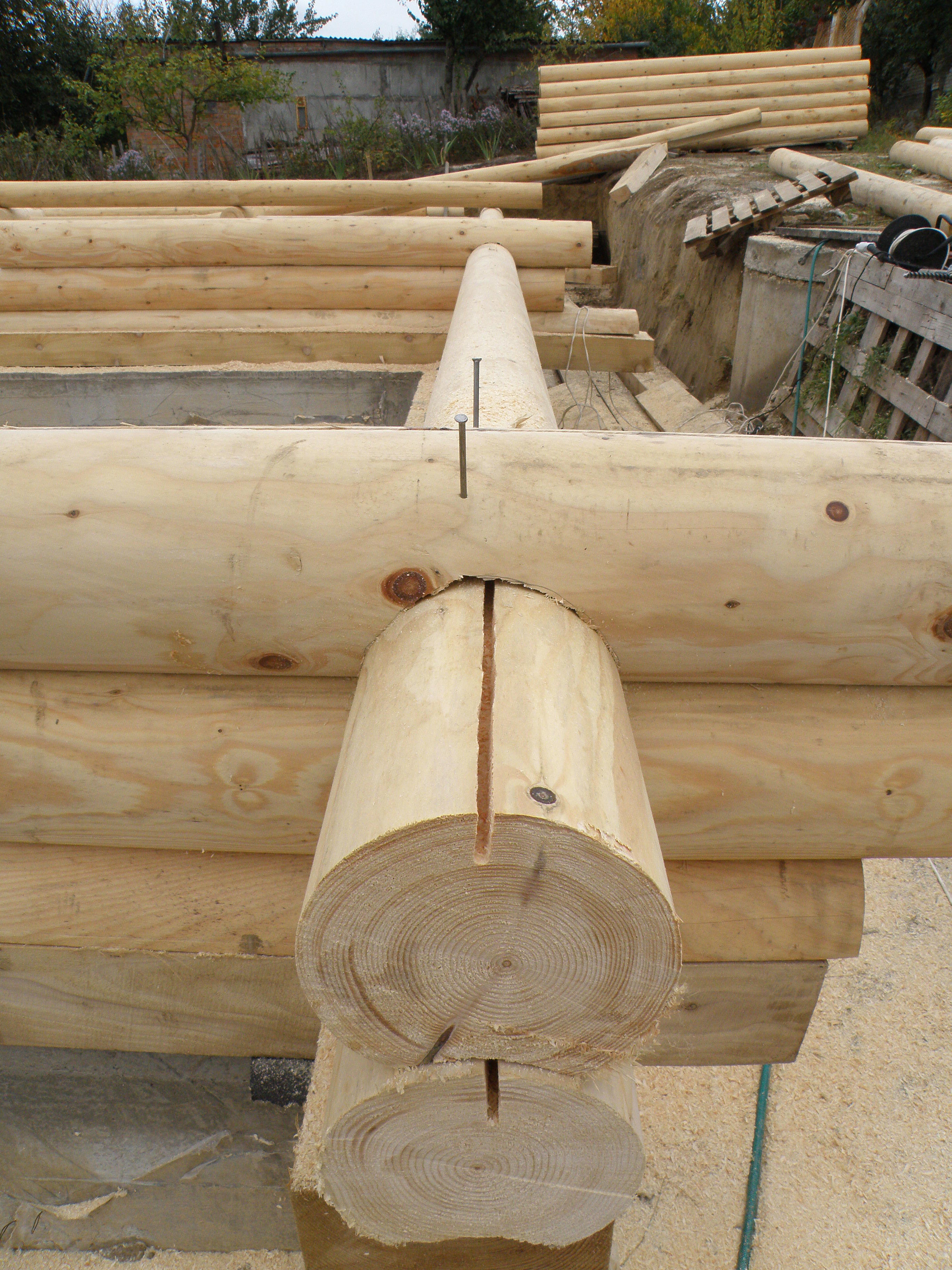

Что-то не вижу уплотнительной ленты. Решили без нее?
Нам перерубы гвоздями не забивали и впринципе я не знала даже, что так делают...
А транспортным антисептиком решили пройтись по уже собранному или вообще не будете?
Я тоже обратил внимание что нет утеплителя и впервые вижу крепление чашки на гвозди... Что то новенькое.
Я почему на это обратила внимание, потому что не могу понять, как будет происходить усадка с гвоздями. Они просто не дадут это сделать и бревно может зависнуть. Мы тоже сруб собирали на гвозди и уменя в ветке даже фотка есть как это делали. У нас не просто били гвозди, а сверлили отверстие более чем на половину бревна, а потом в нижнюю часть били гвоздь. Как нам объяснили это делается для того, чтобы гвоздь не мешал усадке. Типа шпилька - вроде бы как дерево связано, но не совсем жестко. И то на втором этаже, где нет приличного веса (крыша у нас легкая) есть брус немного подвисший. Но у нас же есть шип, который хоть как-то препятствует продуванию, ну и пермачинка пошло туды ведро:( Я бы советовала очень прояснить этот вопрос будущему хазяину.
Льняная лента есть - 8 мм. ширина (на фотках выше видно, фотографии высокого качества), вот пример:

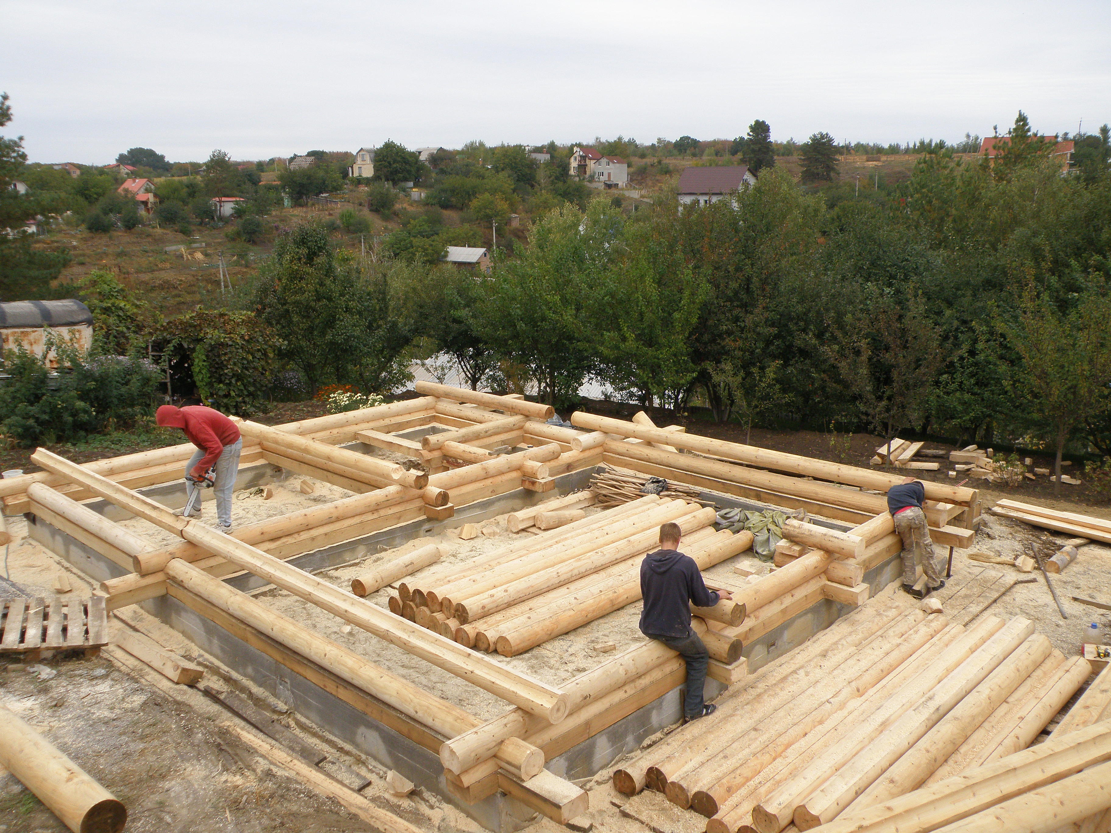

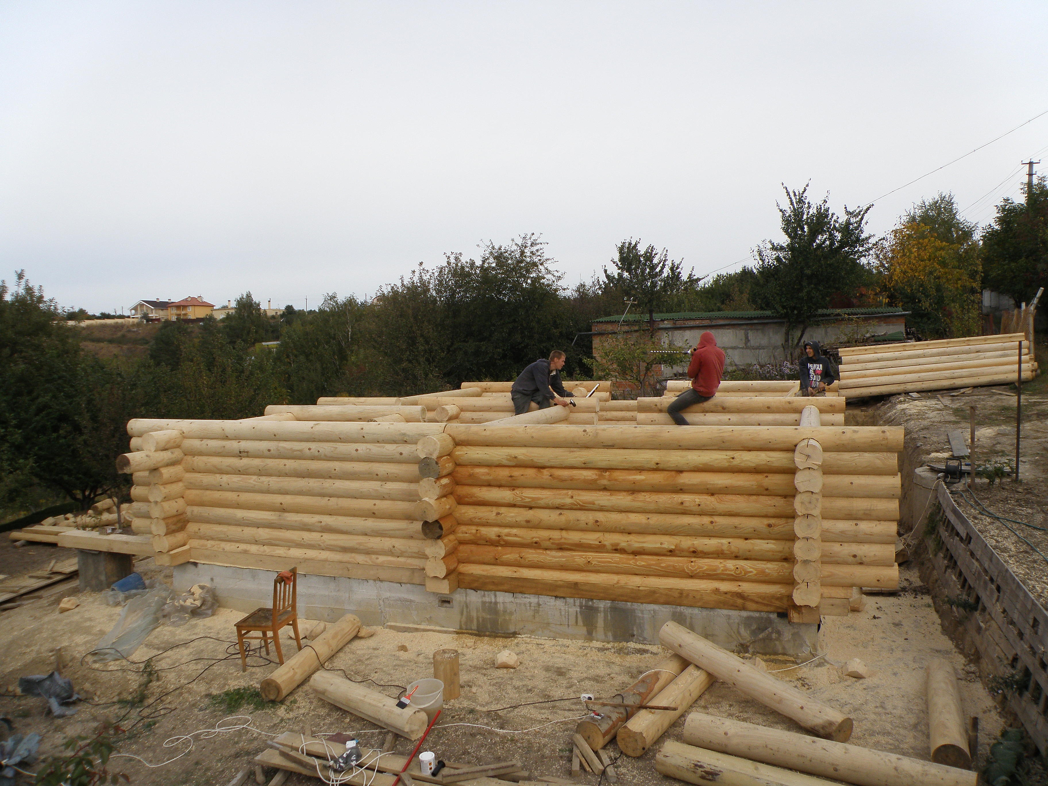

Завтра пройдусь шлифмашинкой по поверхностной синеве и некоторым темным местам (грязь) и покрою неомидом 450, потом буду смотреть по погоде.
Крепят клиньями - которые загоняют посредине бревна - на фотографиях выше видно как сверят отверстия, два гвоздя вбивают на соединительных чашках.
И еще... пропустила может, пол у Вас какой будет?
с полом еще не решил - хочется сделать систему "теплый пол" - но про ее укладку еще ничего не знаю (продухи в фундаменте есть - на всякий случай)
Нагеля называются эти клинья. Круто когда они дубовые.
Фух, ну и отлично, потом уже увидела, что не разглядела:rolleyes: Хотя про гвозди так и не поняла, если честно:D
А по полу, мы изначально тоже планировали по лагам, но я панически боюсь мышей, поэтому все же решили лаги срезать, залили стяжку и сделали теплый пол. Очень довольна. Только вот поскольку мы фундаментную плиту и стяжку не сделали до возведения сруба, то ой как нелегко нам пришлось в дом через двери носить щебень, песок и раствор... уууу. У Вас может выйти та же ситуация, если все же надумаете бетонное основание.

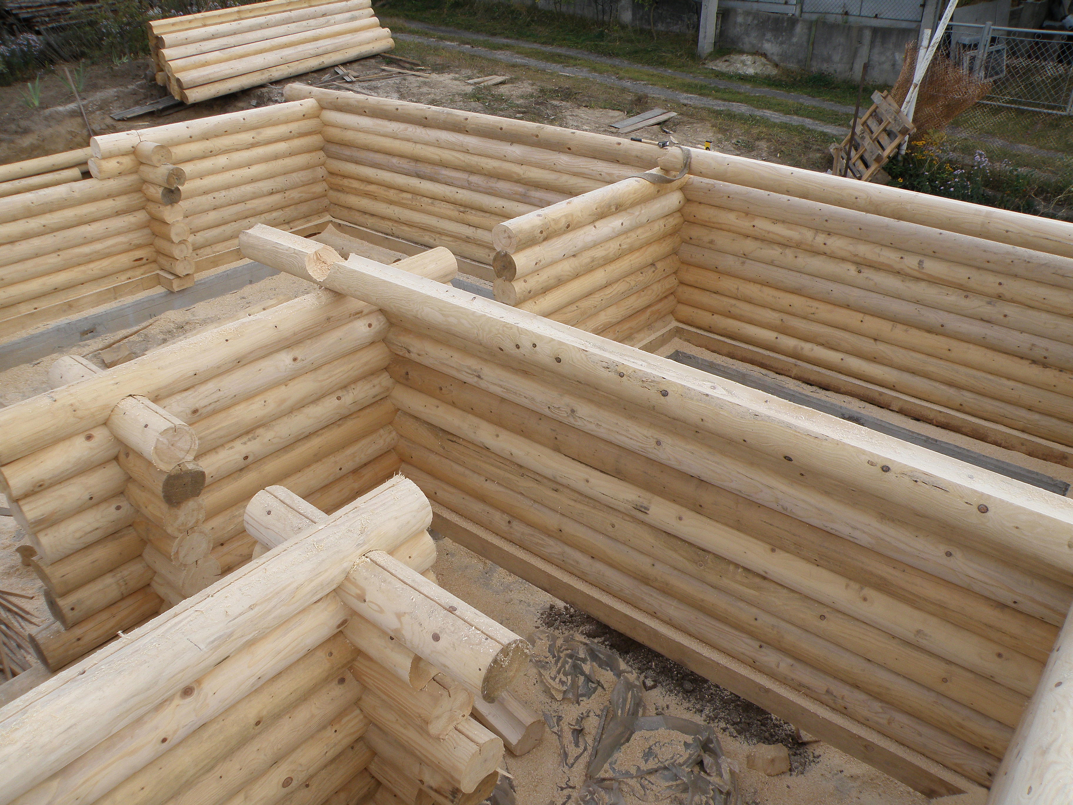

Cегодня вскрыл Неомидом - часть стены (перед этим прошелся наждачкой по проблемным местам).
