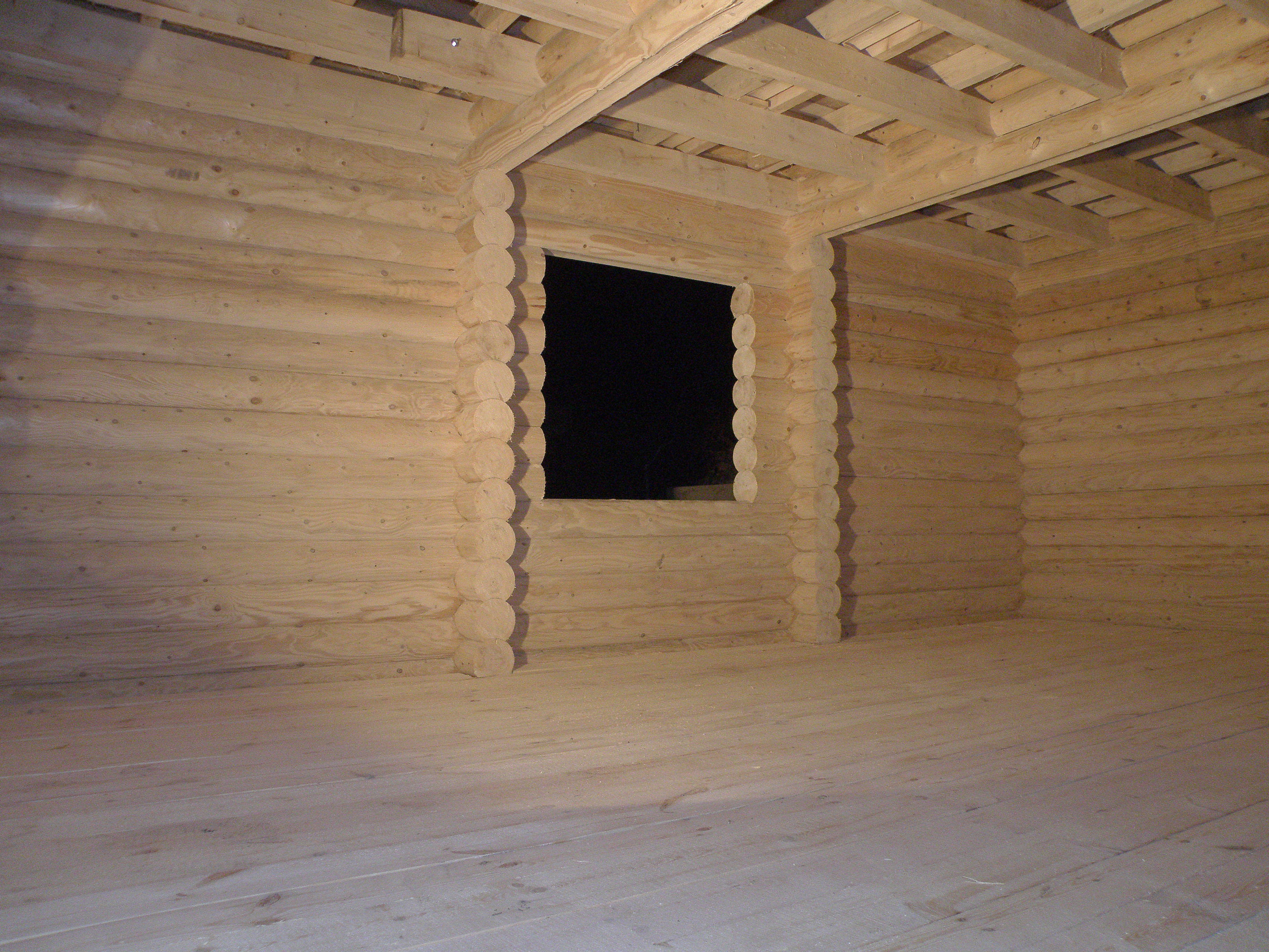

а вы когда делали окосячку?
сборка сруба
сушка (технологические пропилы вместо окон и дверей, т.е связаные бревнами, брусом)
после шлифовка
конопатка
окосячка
это правильная последовательность?
В принципе последовательность правильная, только подготовку к окосячке надо бы делать во время сборки сруба. То есть решить, какой именно окосячкой вы будете окосячивать :) и соответсвенно или вставить бруски в проемы или оставить невыпиленное бревно в премах, чтобы эти самые проемы не повело.

Я делал через год после сборки дома и очень жалею об этом. Моё мнение - делать сразу после сборки.
(Может мы немного разное под окосячкой понимаем. У меня это бруски в оконных и дверных проемах, врезанные в торцы бревен. уже коробку окон мне делали сами оконщики.) Так вот, эти самые бруски надо врезать сразу после сборки, иначе, как и написала Оксана, проемы поведет (у меня повело).

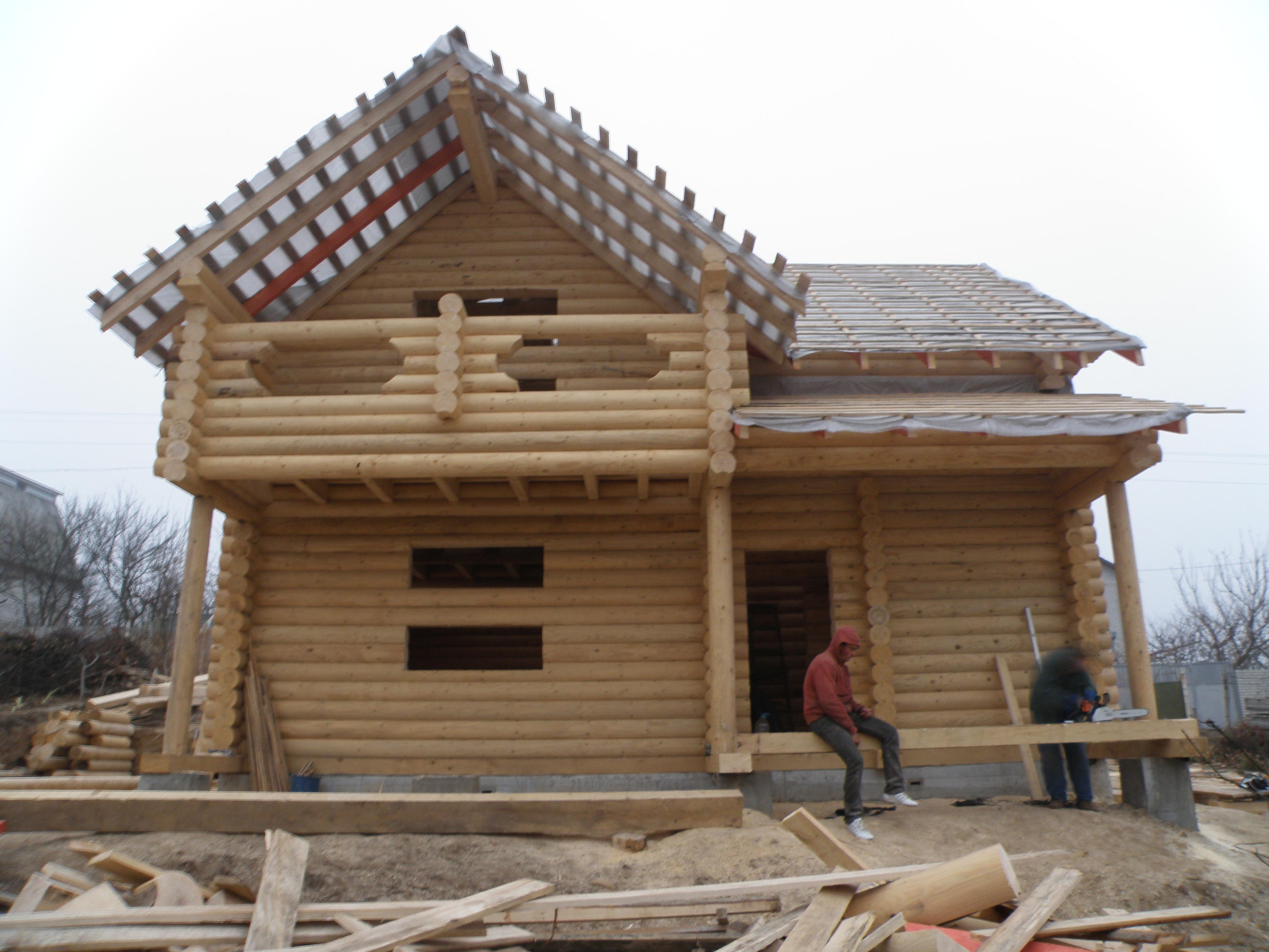

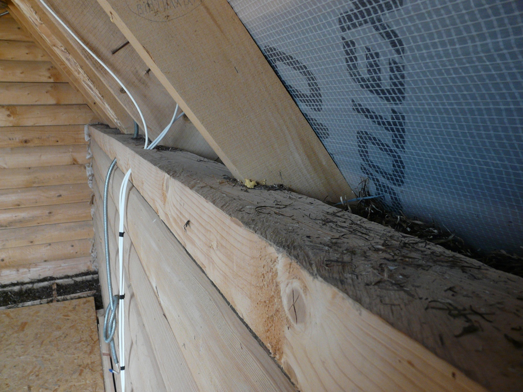

Но смысл в том, что у нас стропила будут скользить по верхнему венцу, выполняющему роль мауэрлата без креплений железных. типа как-то так оно врезается, специальным образом. Я не спец. Может передаю слова его не правильно. Может у patrik4ua такая же технология?
Скорее всего, они имели ввиду, что стропила будут вставлены в пропилы в верхнем венце и ничем не будут крепиться. Так как у Патрика. Можно и так, но лучше еще поставить скользячки. А самое главное не делать мертвое крепление в коньке, чтобы угол между стропилами мог меняться во время усадки.
Мне вместо деревянных брусков поставили металлические трубы прямоугольного сечения. У кого какое мнение?

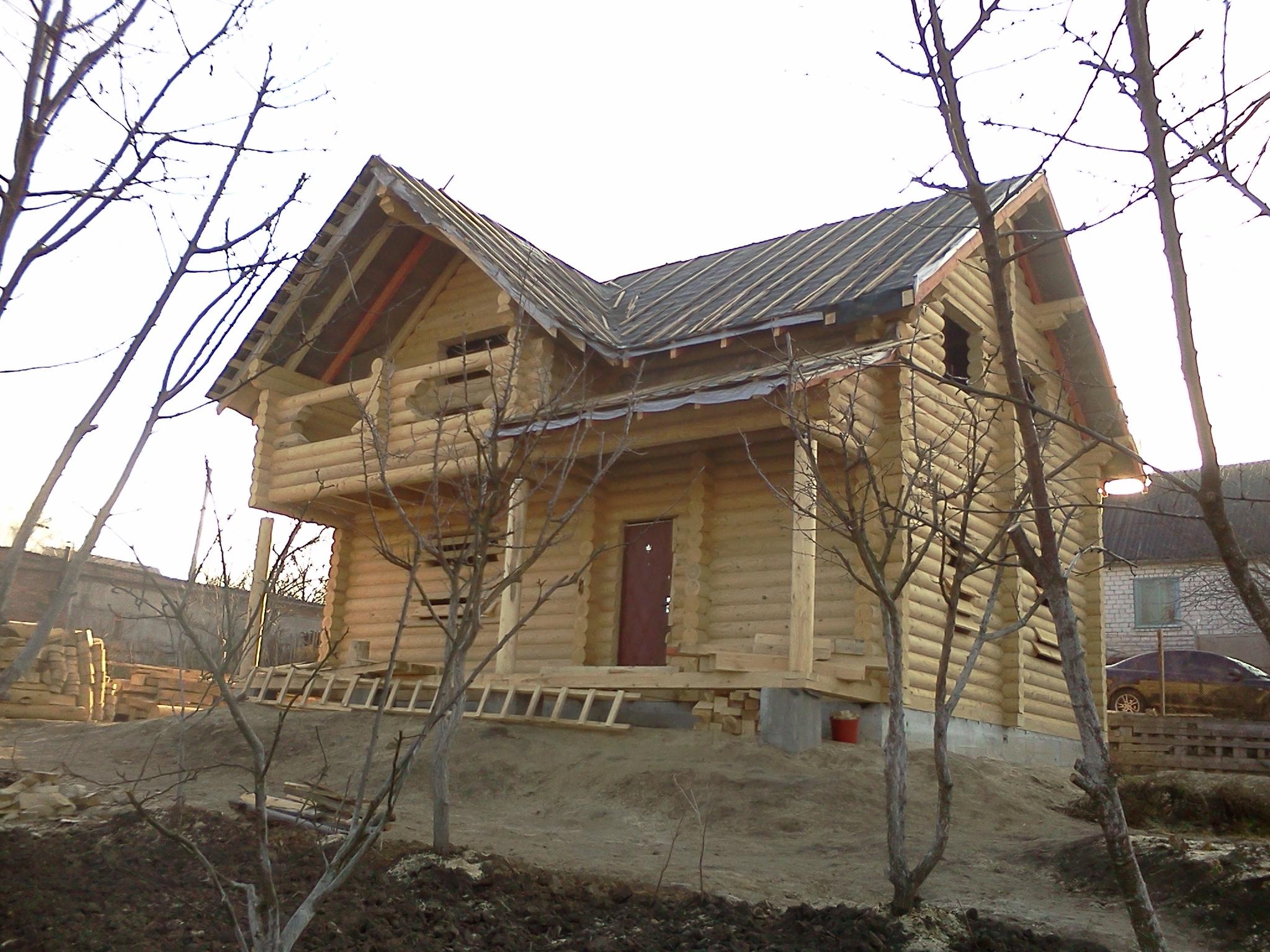

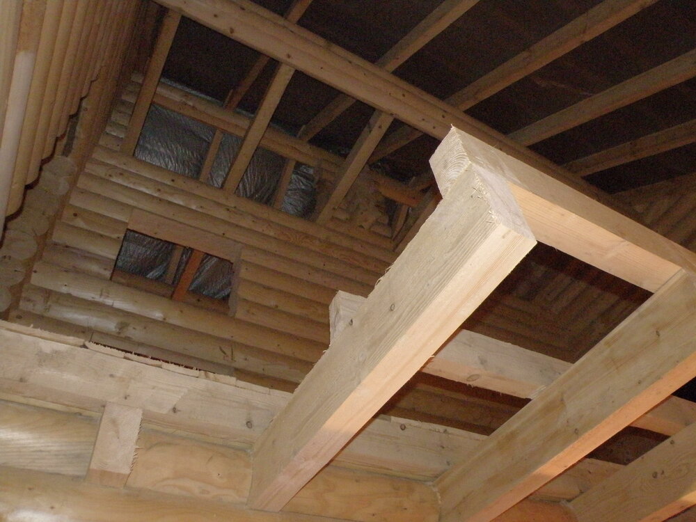

Вот так сделано у нас:
Итого осталось установить столбы, необходимо докупить plastina.com.ua/categories/all/products/127/product/baza_reguliruemaya/ , установить балки для пола террасы, накрыть рубероидом крышу (положен черновой пол:) - комнаты сразу же преобразилась)
Вопрос - сверху деревянной колонны поставят компенсаторы, а как закрепить снизу террасный столб (подборка для балкона)?

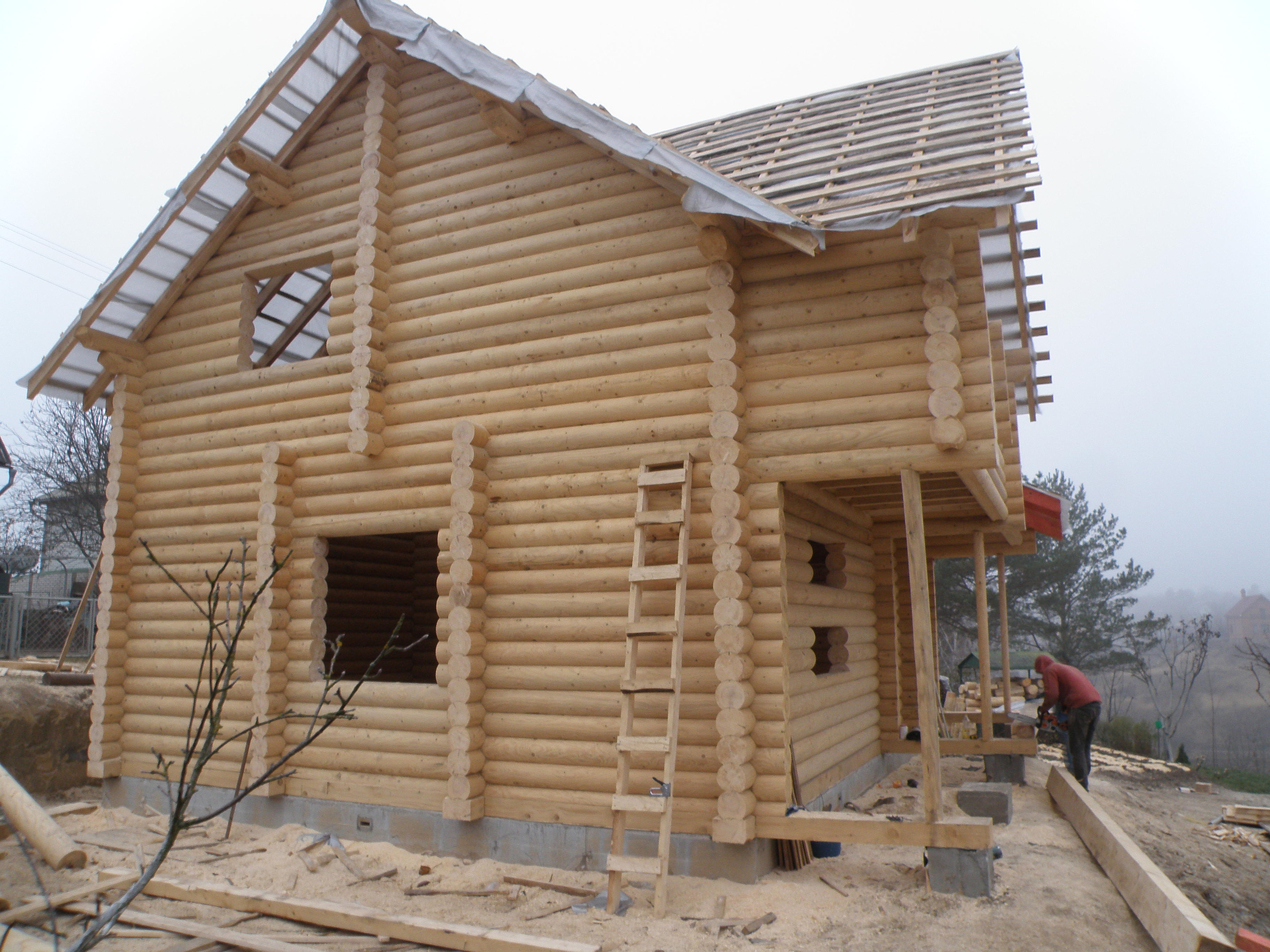

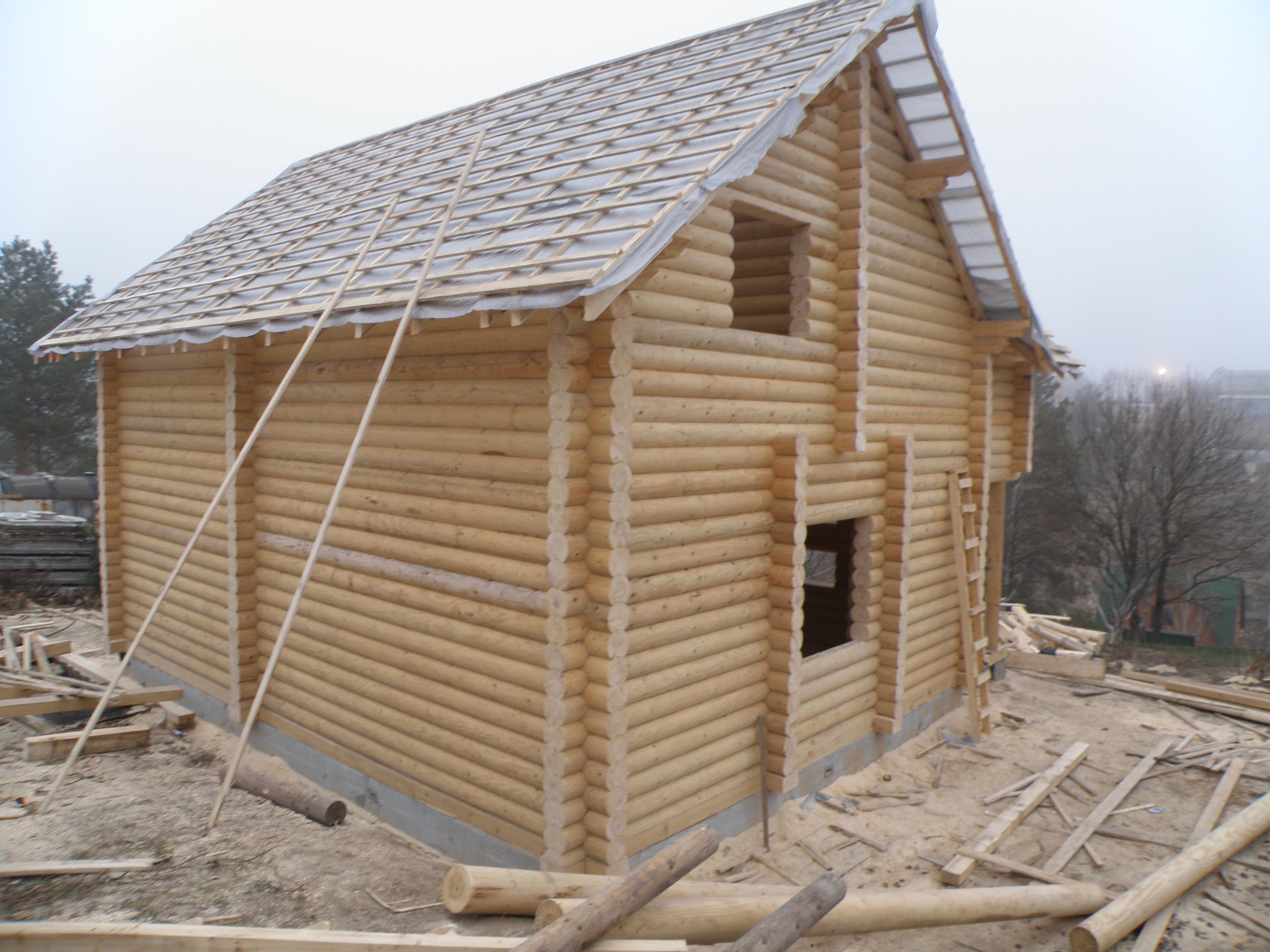

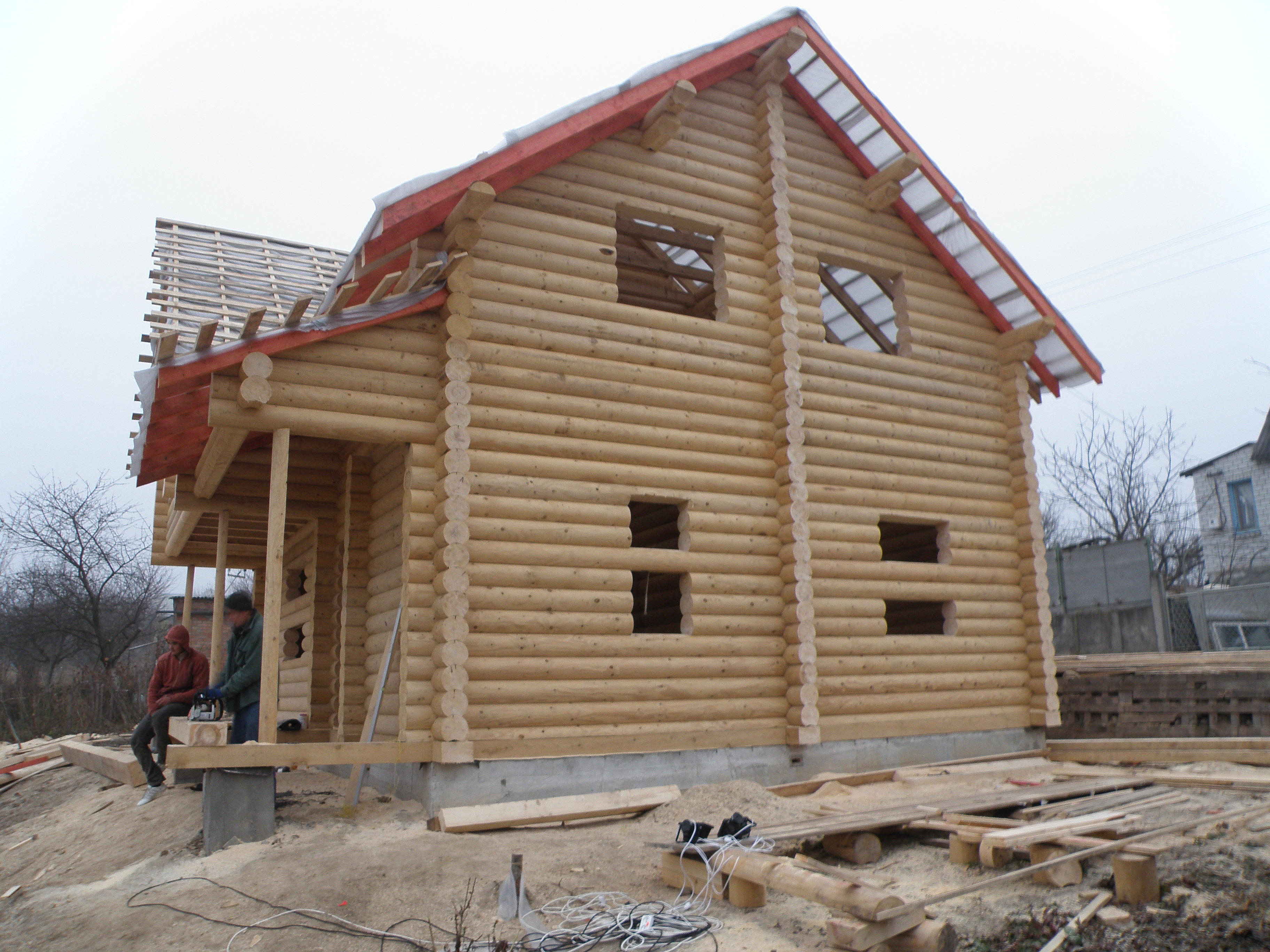

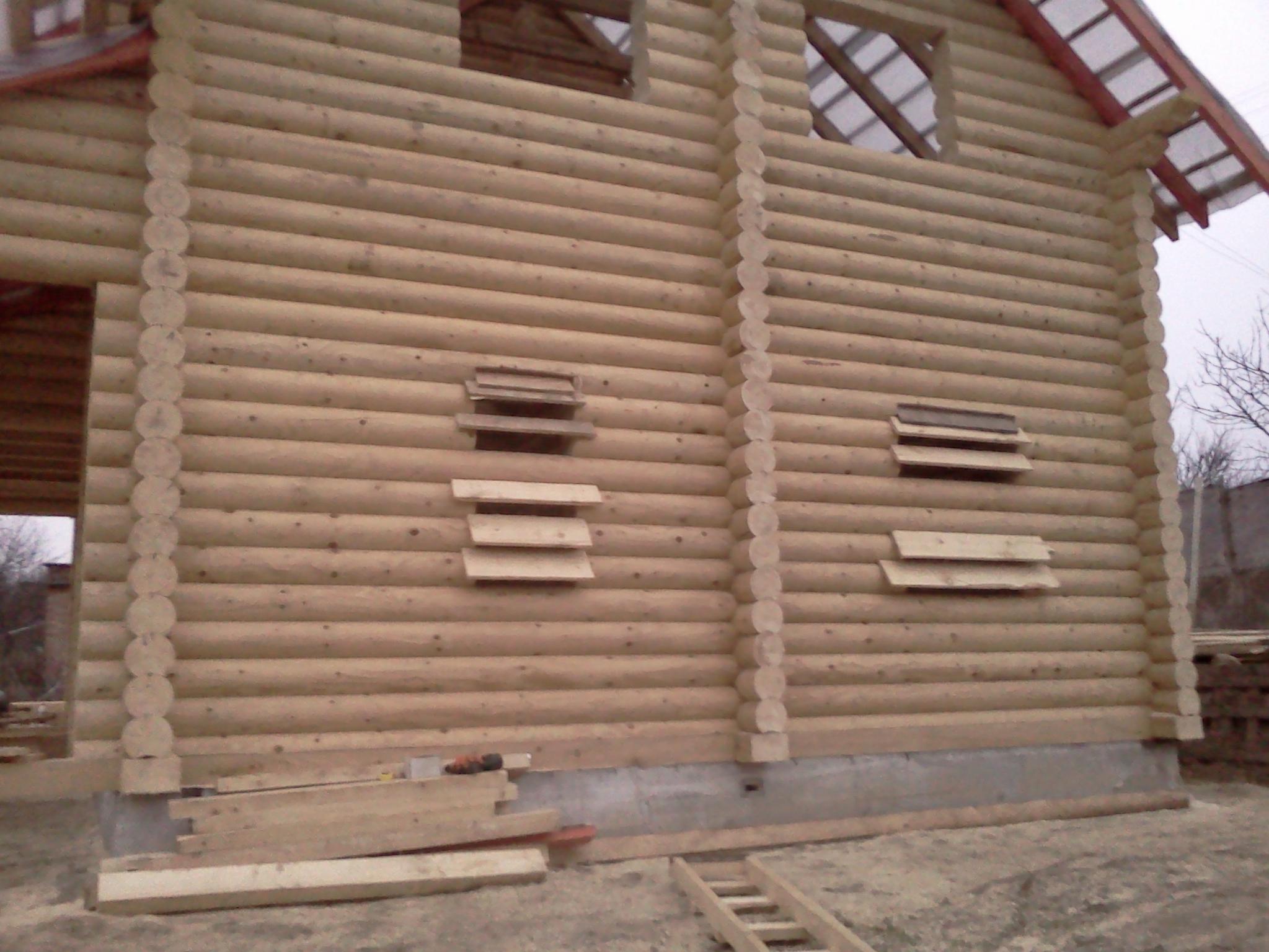

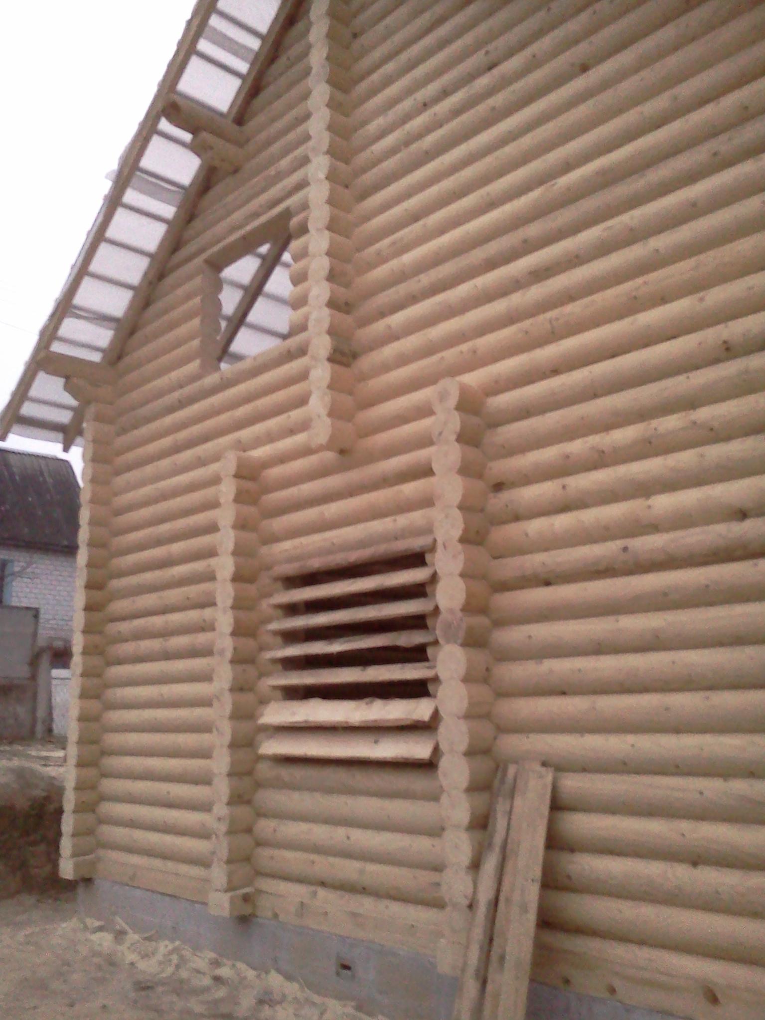

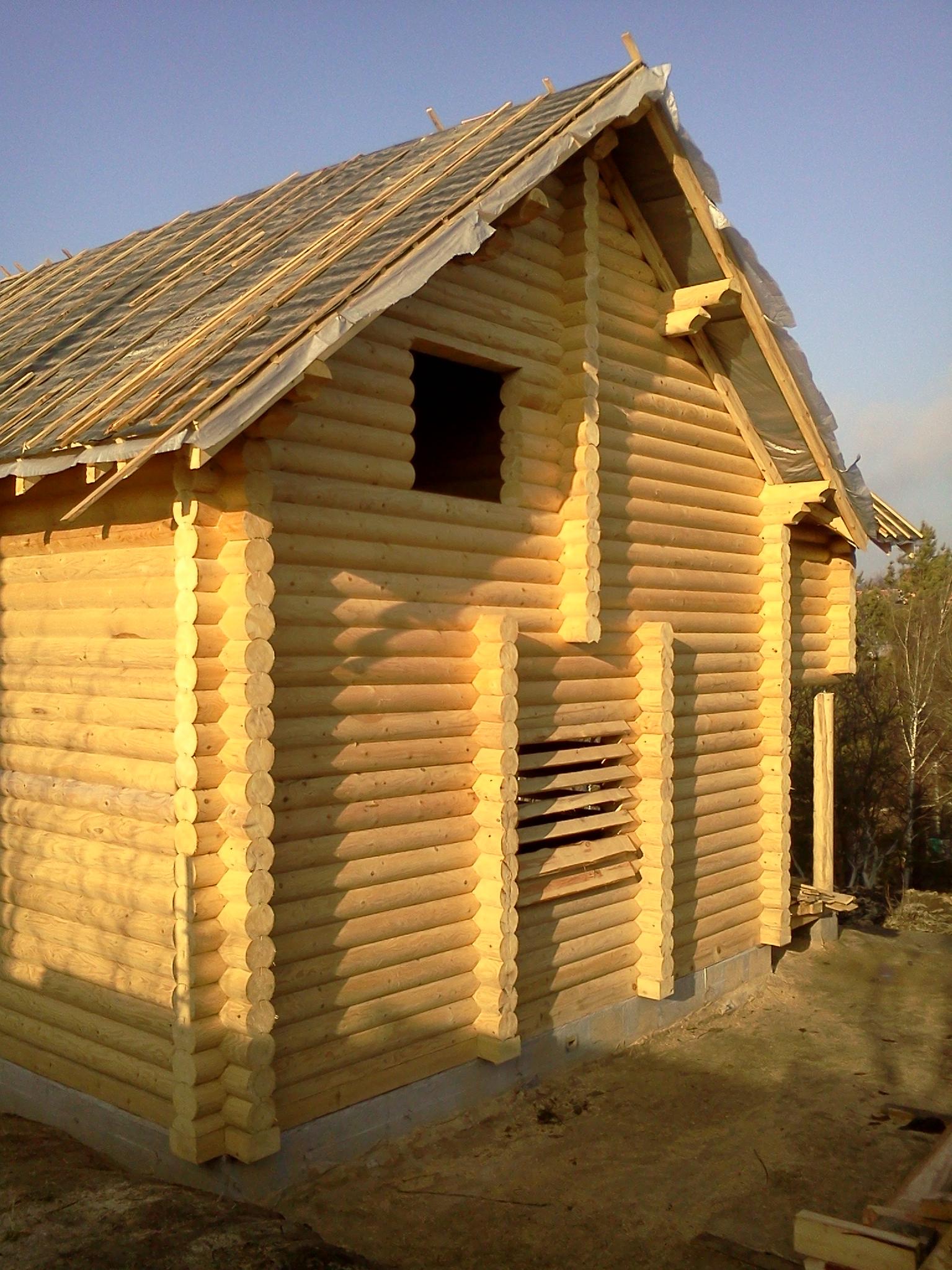

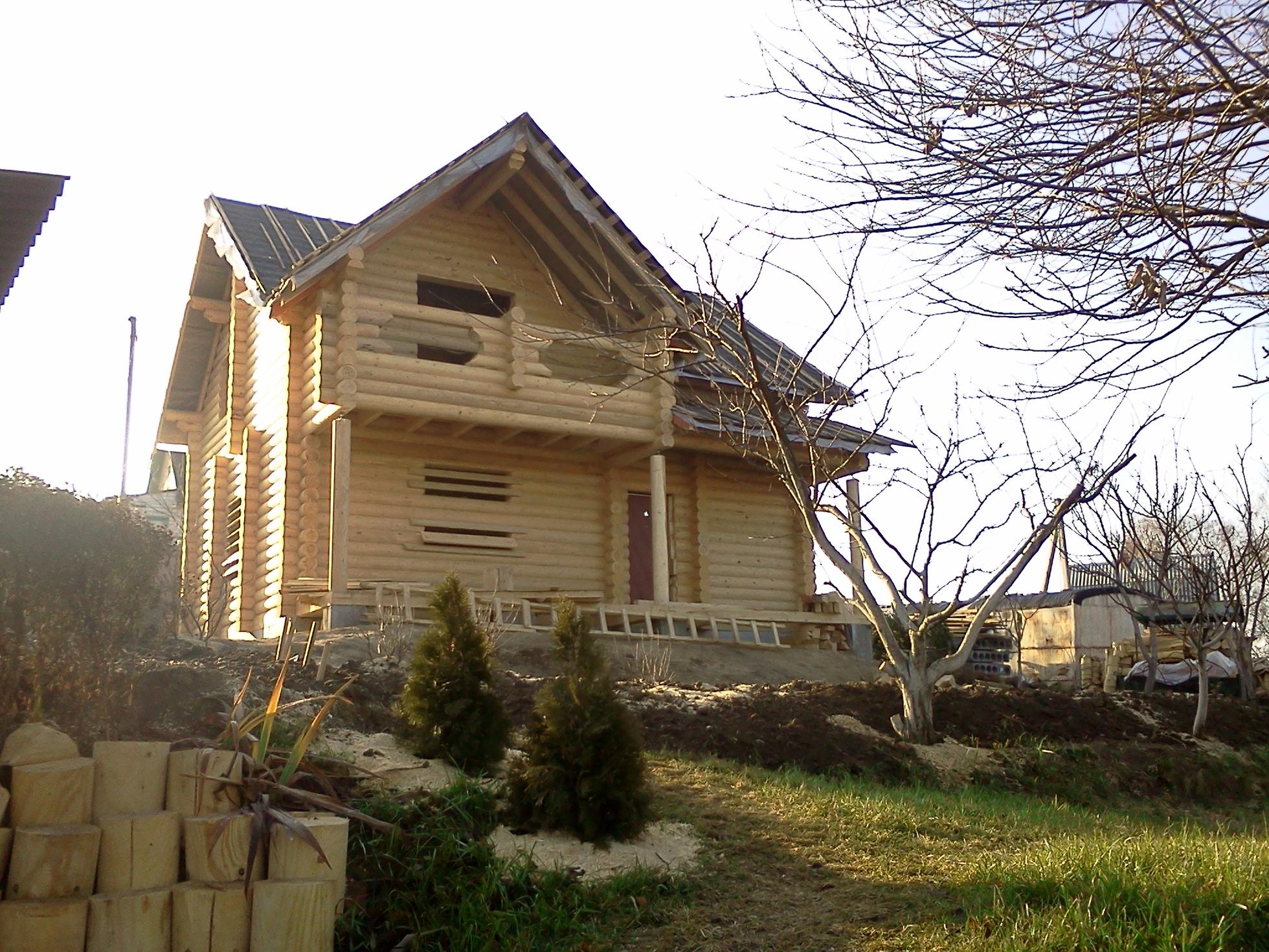

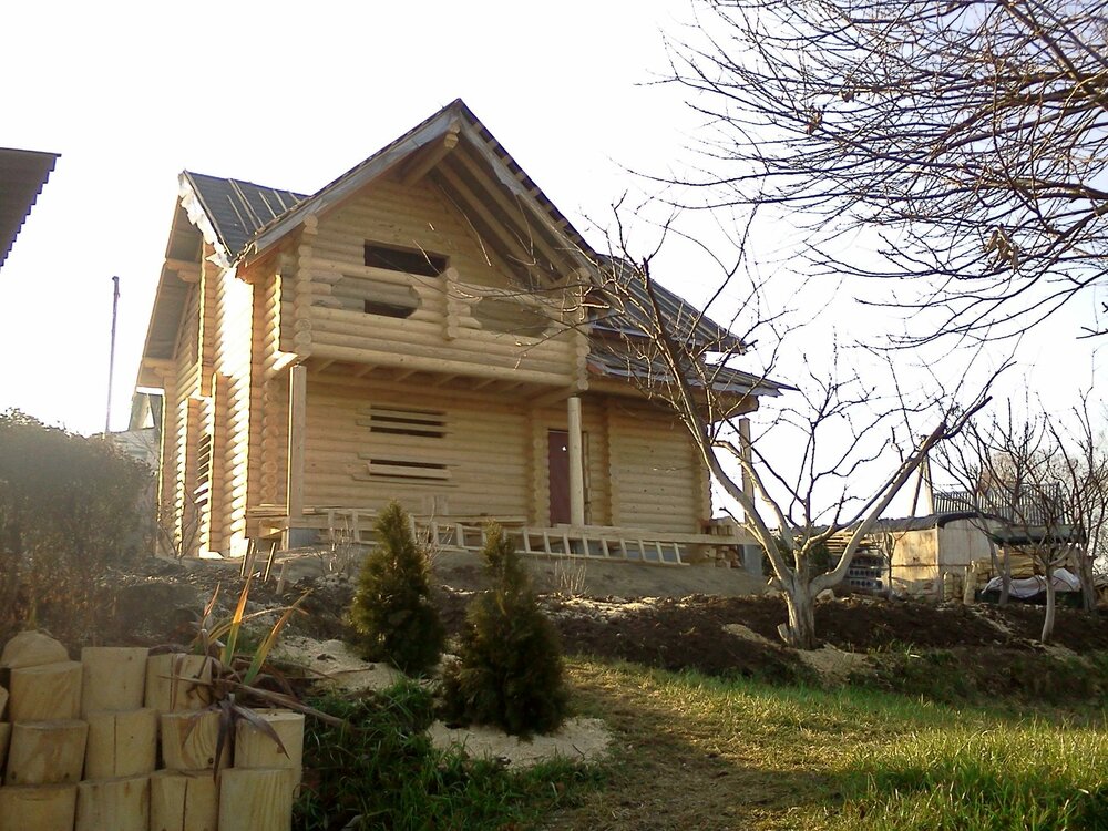

Вот таким образом решил защитить сруб от попадания осадков во внутрь через окна:
  • Лайк 6
Крутые жалюзи!!! И зачем из металла делают?!
Мне кажется от снега не спасет:( А верхние окна не будете закрывать? Они наиболее подвержены осадкам, особенно косому дождю.
От снега спасет - доски под углом (одна над одной) - верхние на выходных закончу. Кроме этого хочу еще натянуть
мембранную или "дышащею" пленку, которая обеспечивает высокую защиту от попадания атмосферной влаги. Одновременно с этим такая пленка остается проницаемой для водяных паров, выходящих изнутри здания.
patrik4ua, ми натягували просту пленку (целофан), просто робили у кожному вікні (целофановому) по декілька дірочок для того щоб повітря по зрубу гуляло.
Мы тоже так сделали осенью, а зимой уже снег из дома лопатами выгребали. Порвало целофан в клочья ветром. Для высокого дома на равнине это не вариант.
Жалко фото у мене немає , нам робочі тоді зробили щось типу чорнових коробок для вікон і по ним іще дошки набили, ну якщо на аркуші паперу в клітинку намалювати коробку вікна, наприклад 3 клітинки на 3 клітинки то дошки були як лінії всередині цього намальованого віконця ( сподіваюсь, зрозумієте що маю на увазі). Так у patrik4ua функцію цих дошок - тримачів клейонки його "жалюзі" дерев'яні виконають :rolleyes: думаю що так.
Ну с мембраной, это совсем другое дело:beer:
Хотя я так не заморачивался бы. Скорее всего забью обычной пленкой, да оставлю сверху щель в 5 см.
