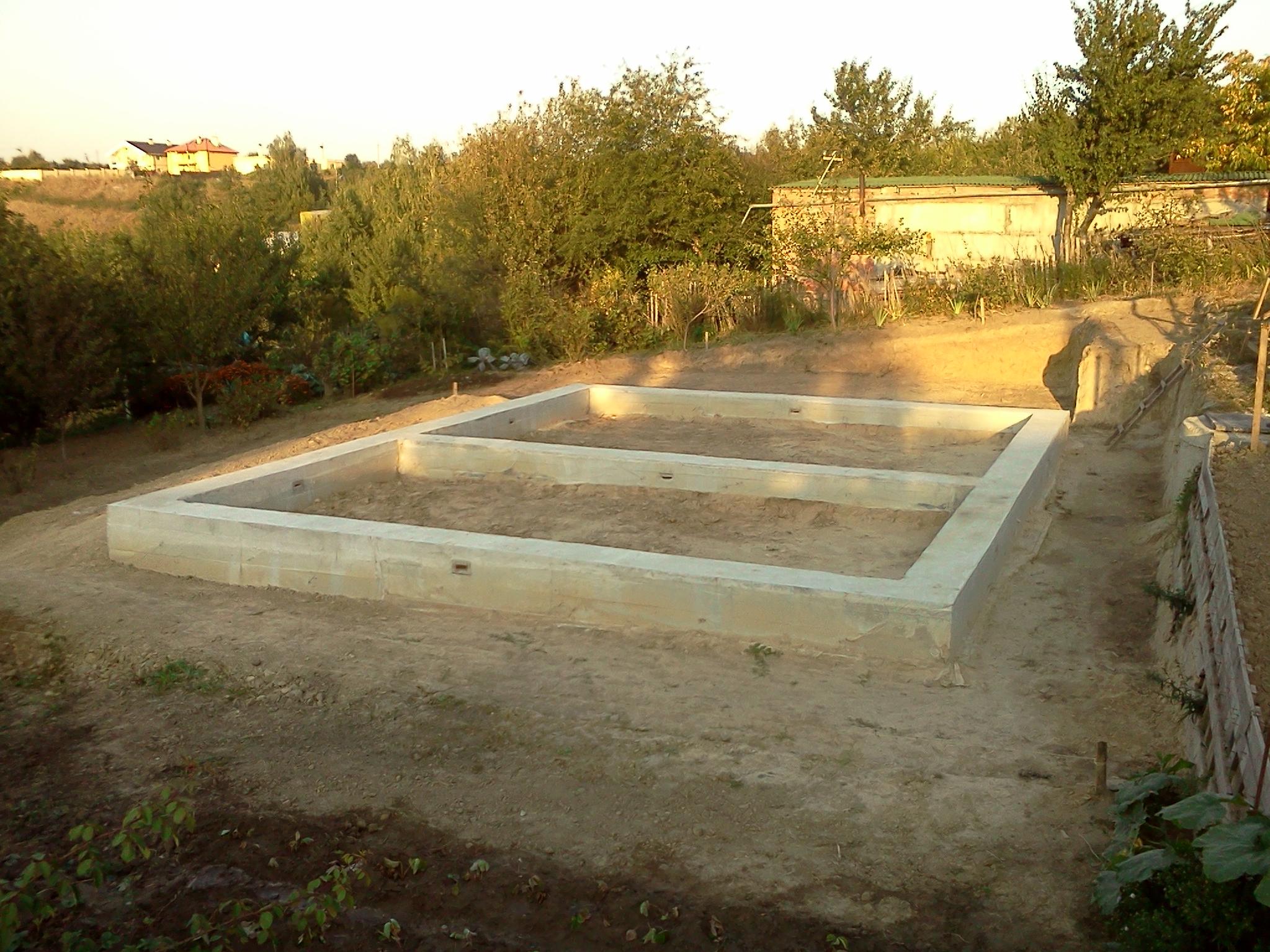

Во сколько, в итоге, весь фундамент обошелся - от разметки до заливки?
30 000 грн., хоть можно было и дешевле, много вещей переплатил - строю для себя - поэтому и фундамент глубже, марка бетона выше, арматуры больше и т.д.

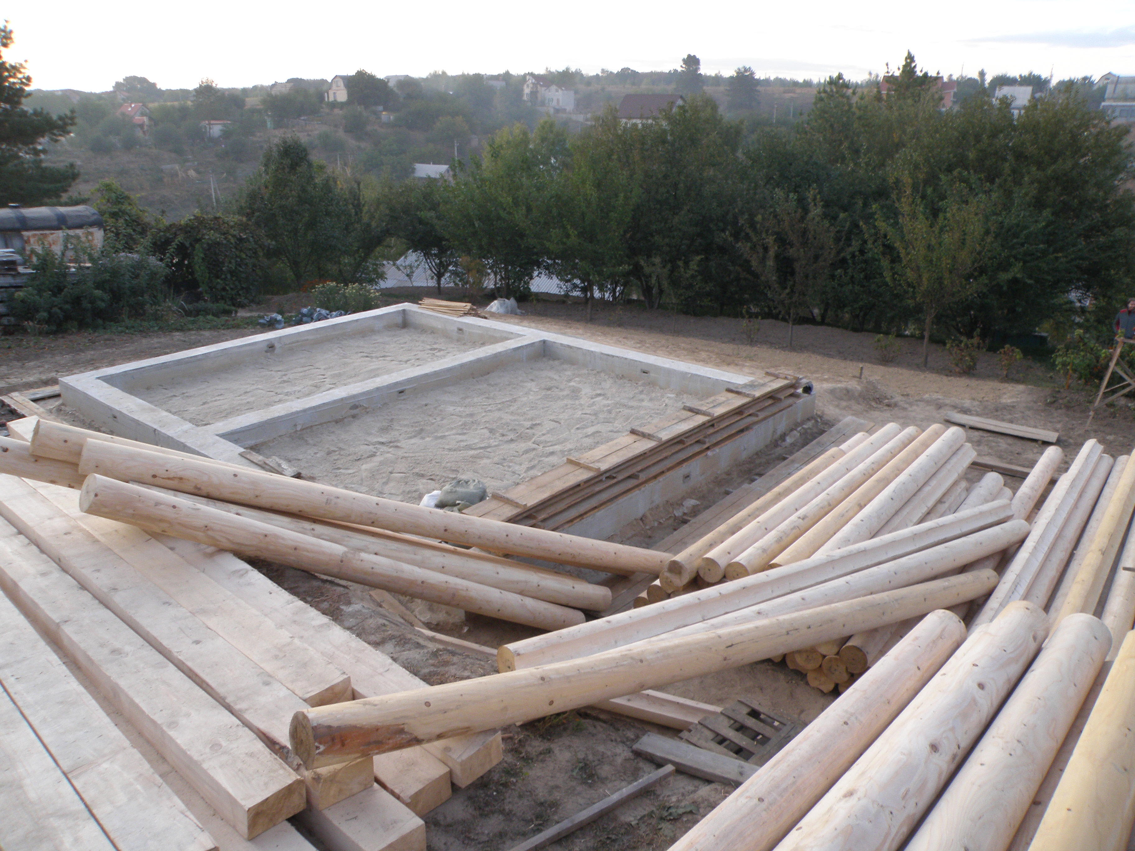

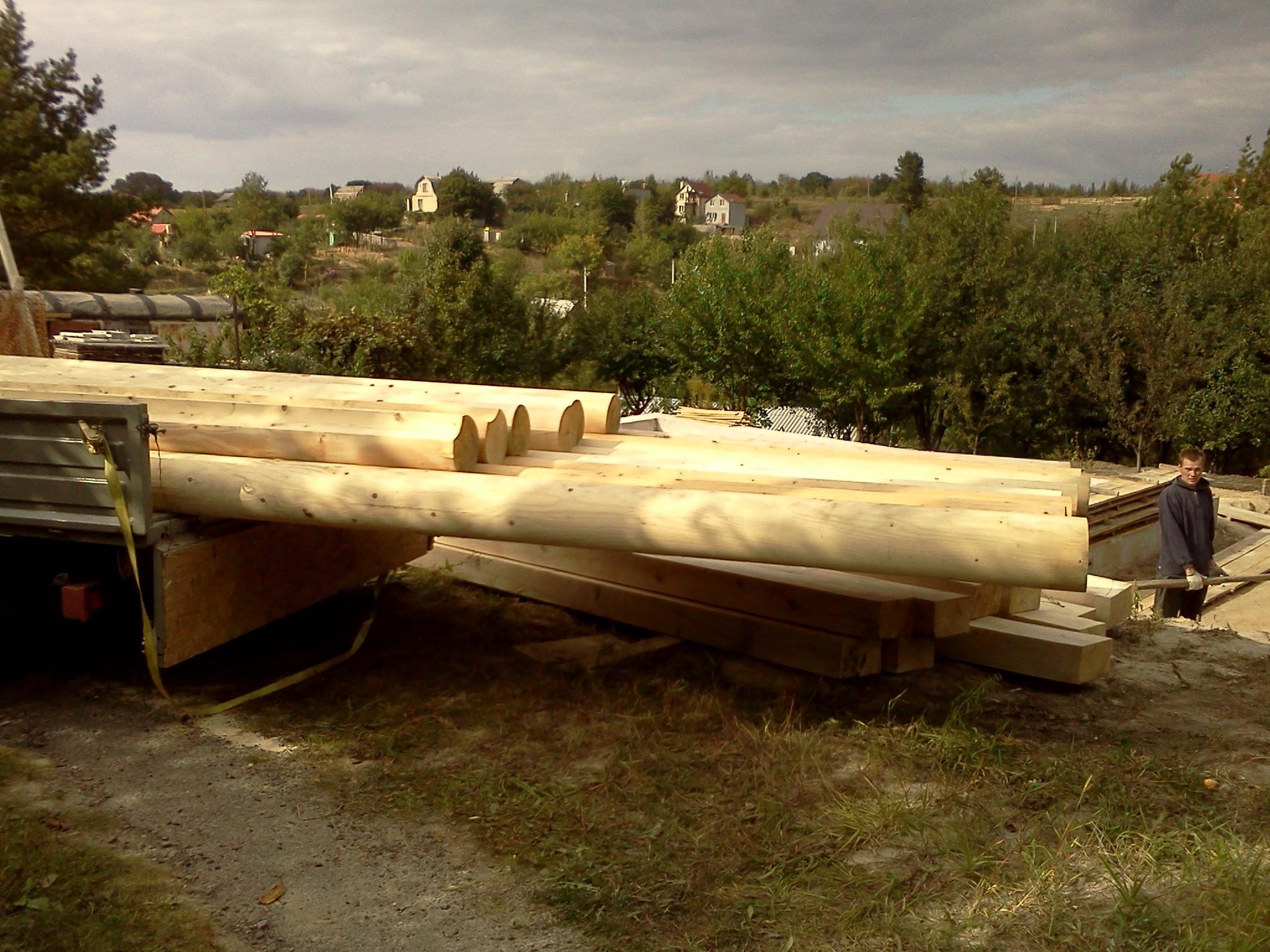

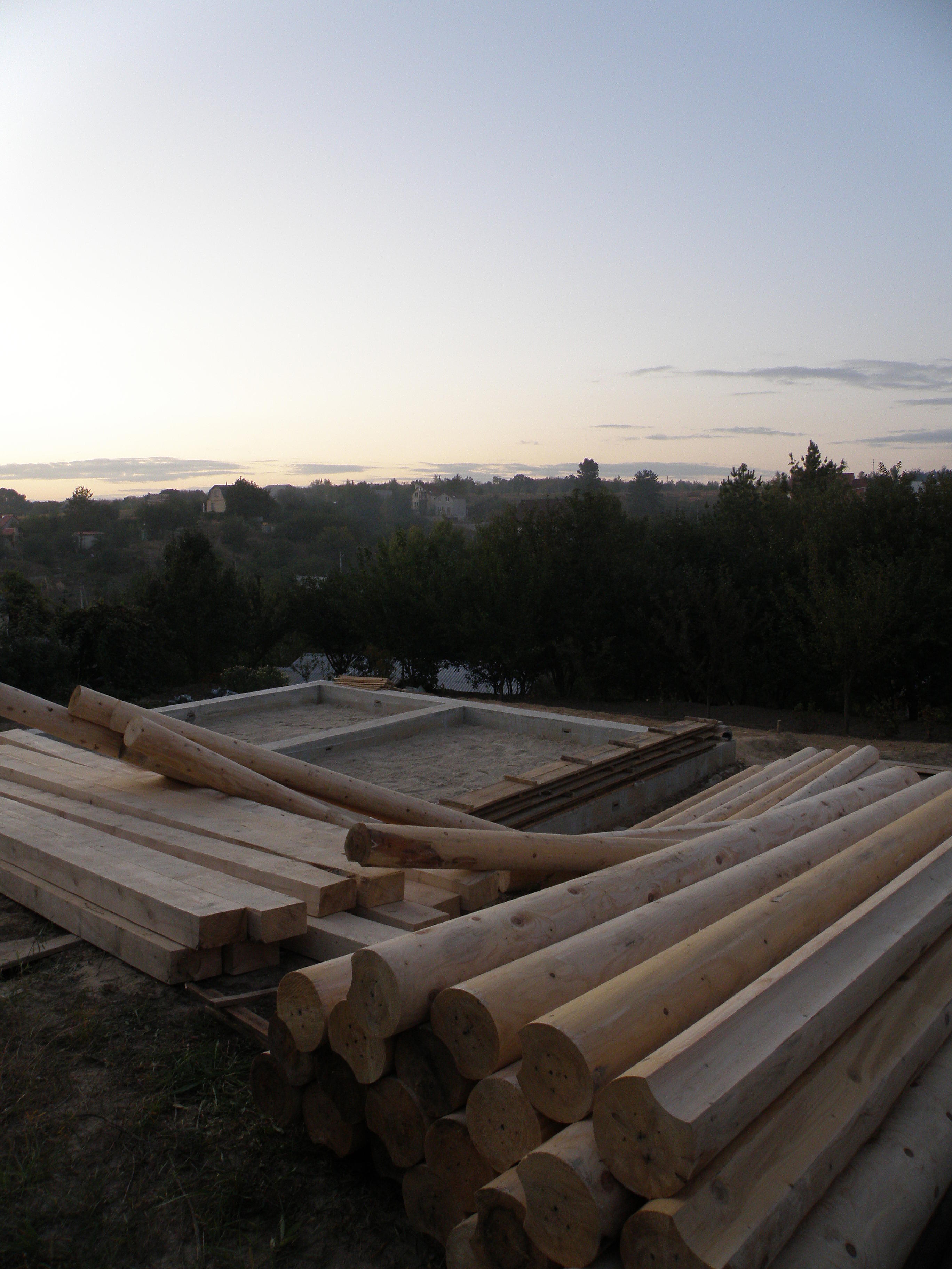

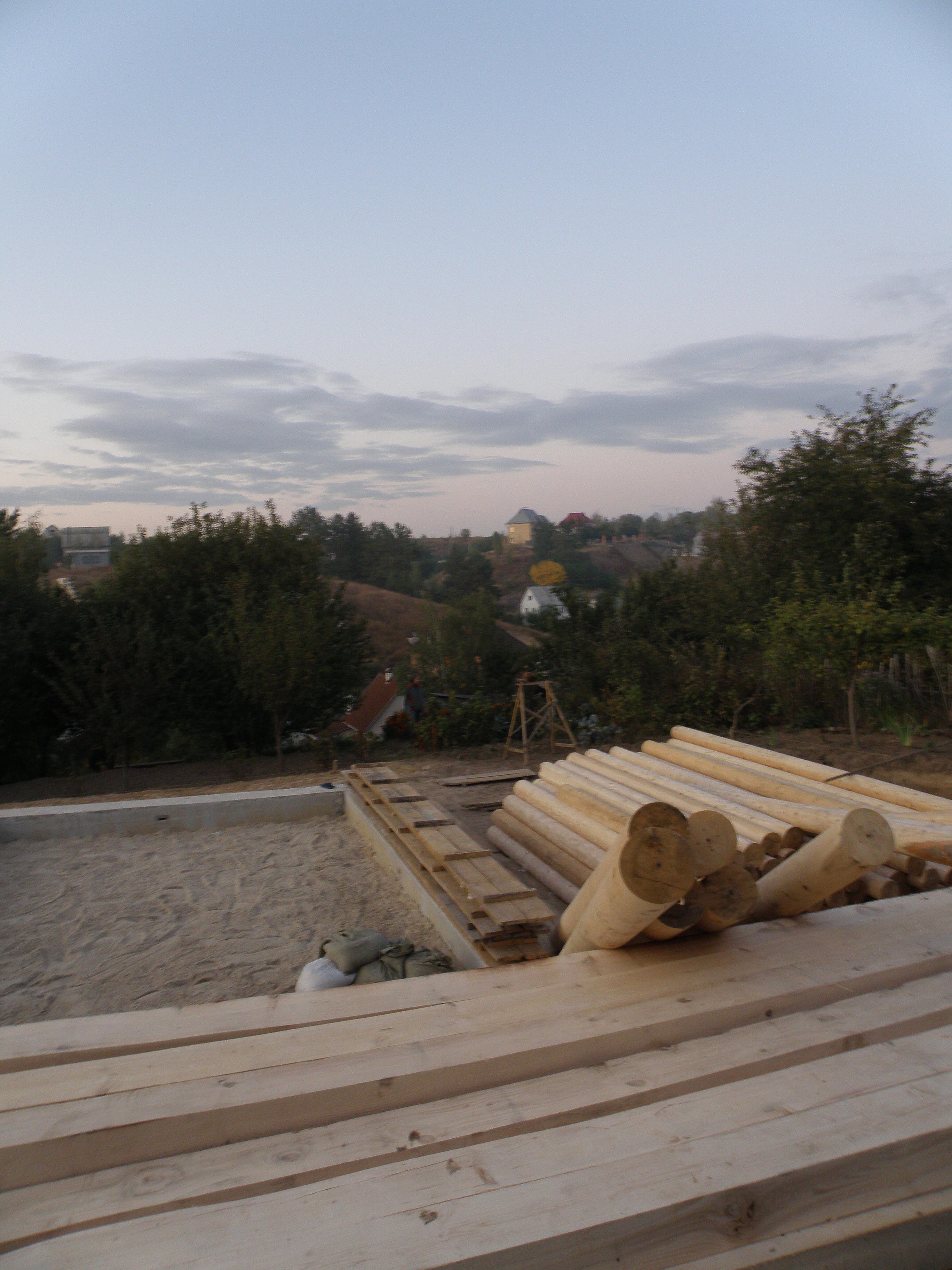

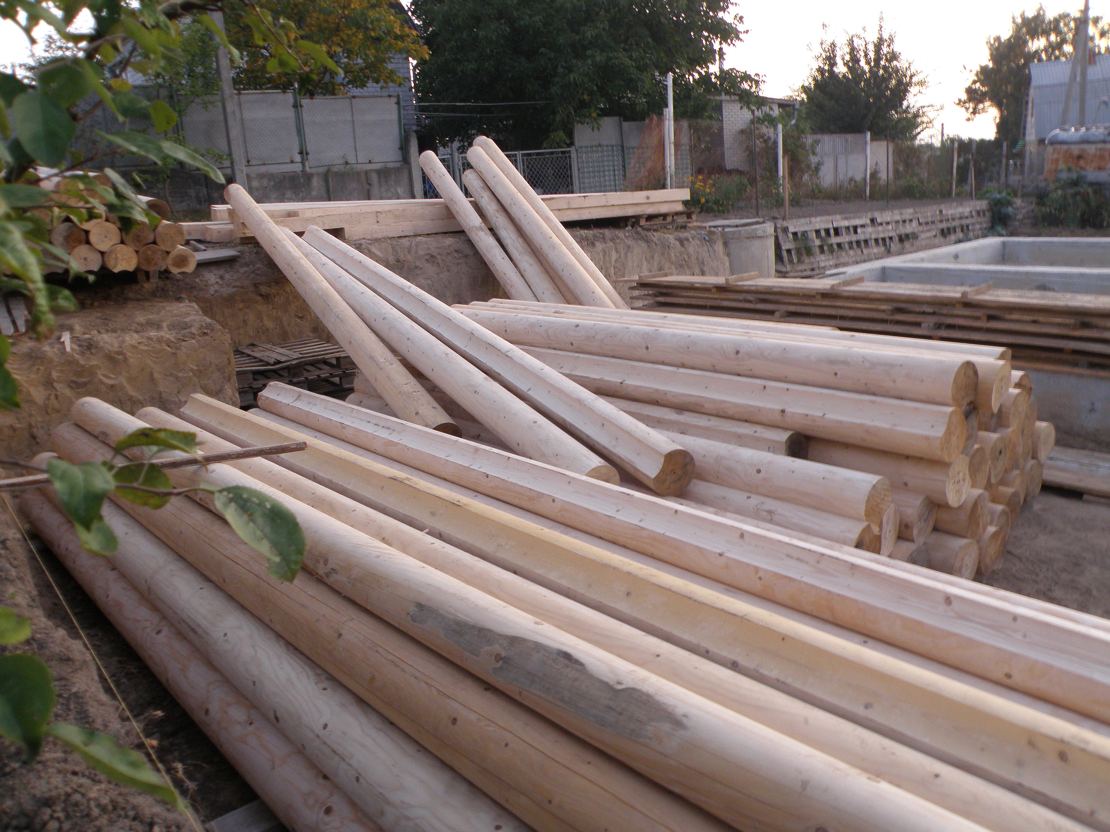

Ребята - спасибо за то что принимаете участие в обсуждении строительства моего домика.
Вчера приехала первая партия дерева, и первый сюрприз - машина не смогла заехать в мою улочку. Директор, который отвечает за мою стройку - быстро нашел Газельку (100 грн. час) с помощью которой пришлось и подвозить дерево к участку, при этом сам участвовал в перекладке бревен с машины на машину. Дерево действительно тяжелое - что-бы ускорить процесс сам помогал ребятам, сегодня мышцы целый день ноют.
Процес разгрузки занял около 10-ти часов.

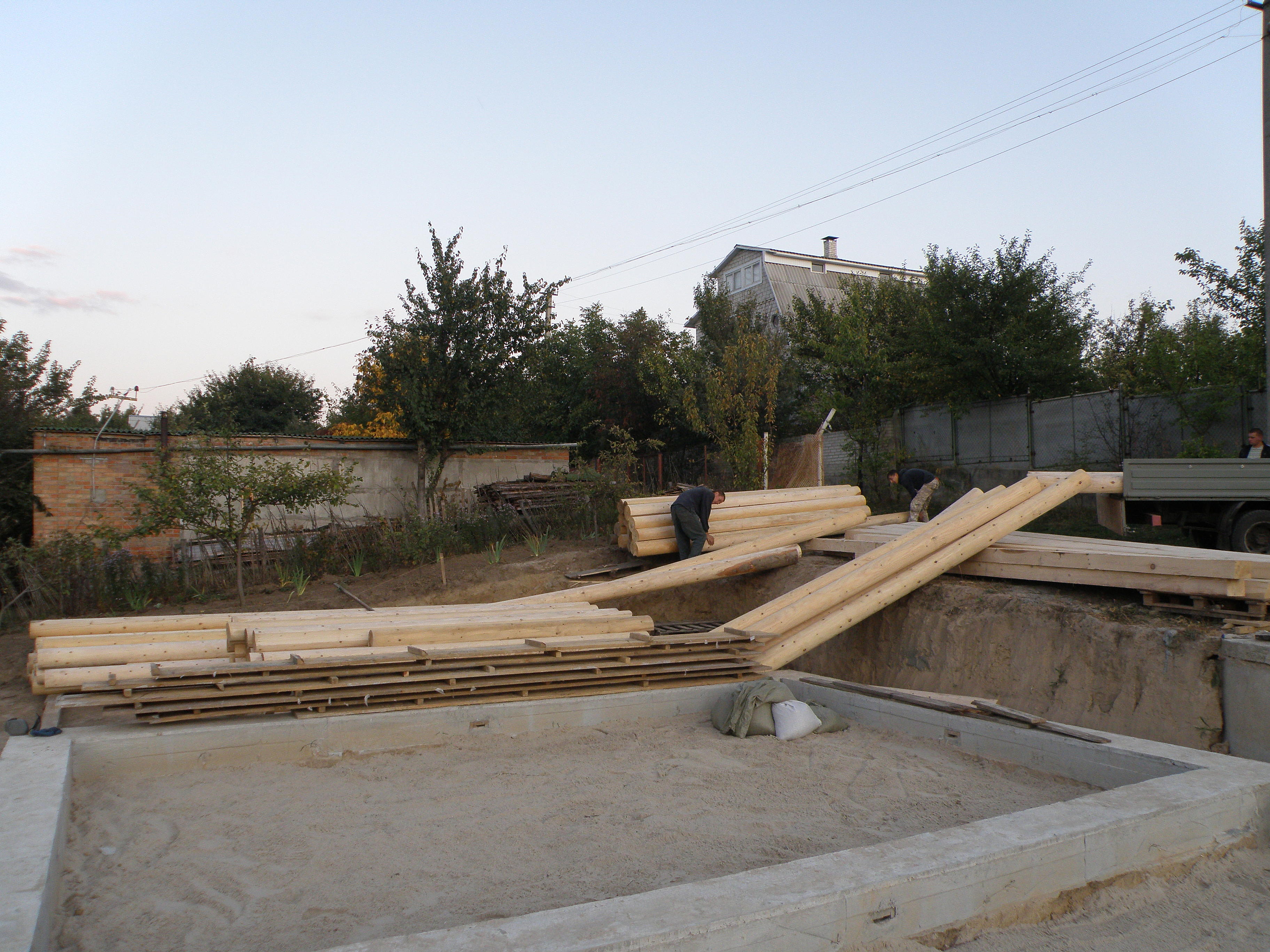

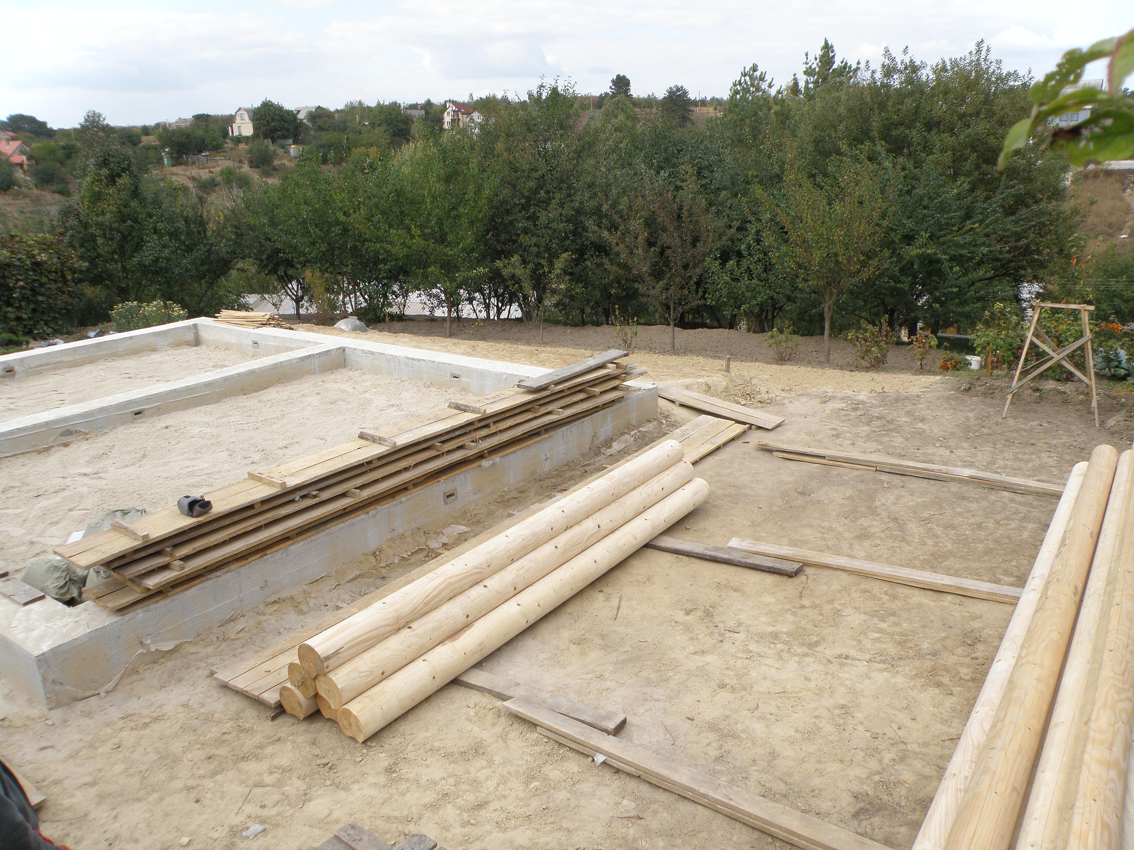

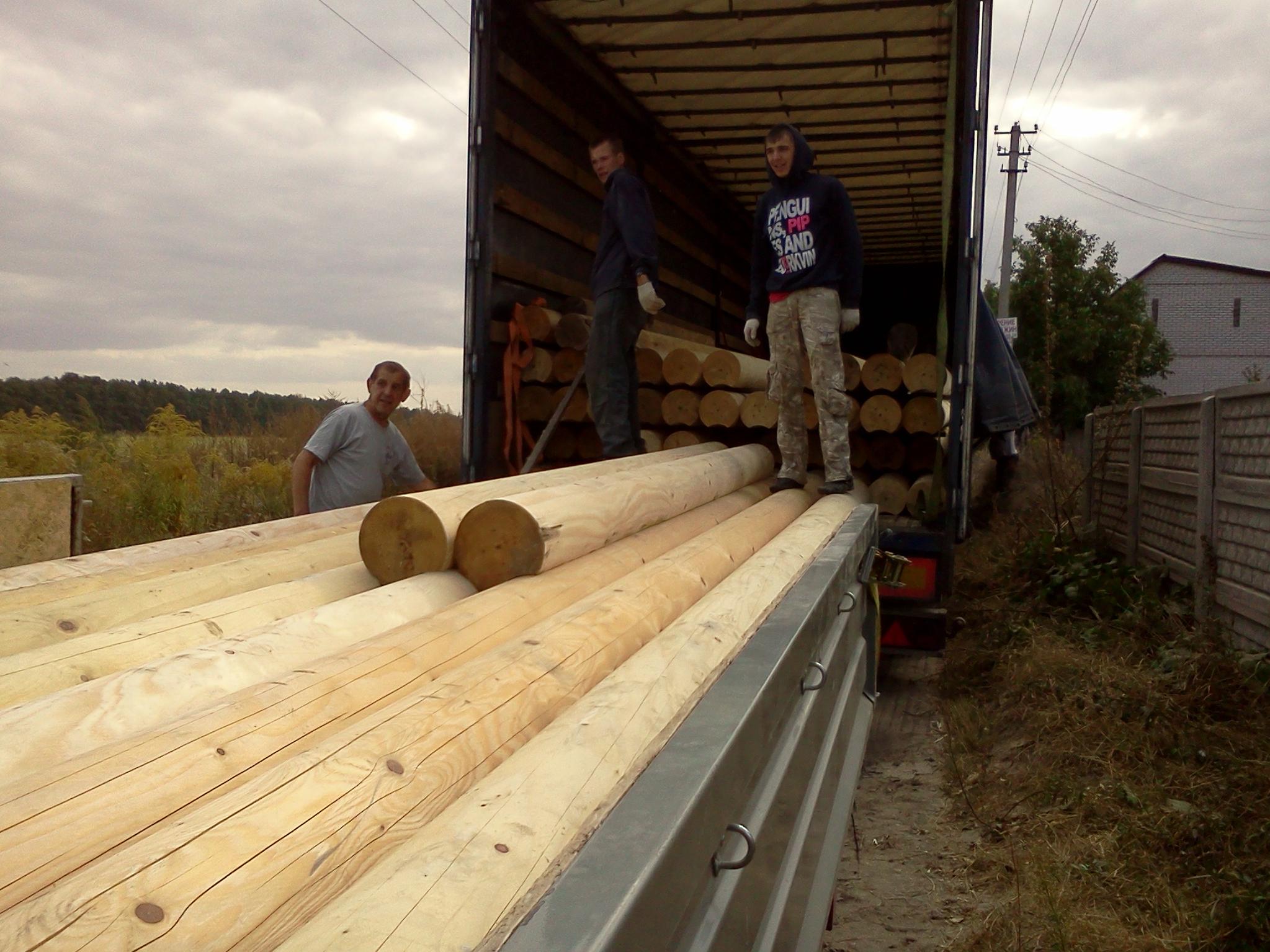

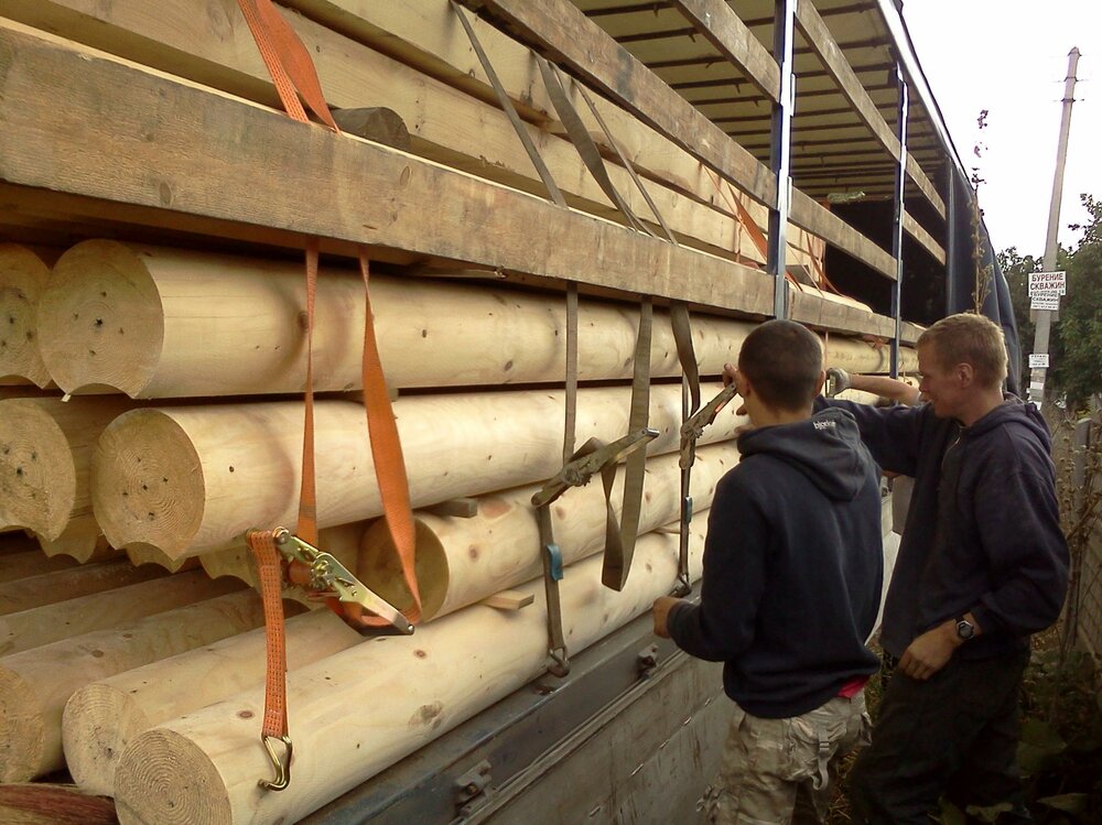

Вчера приехала первая партия дерева, и первый сюрприз - машина не смогла заехать в мою улочку. Директор "Львівдеревбуд" - который отвечает за мою стройку - быстро нашел Газельку (100 грн. час) с помощью которой пришлось и подвозить дерево к участку, при этом сам участвовал в перекладке бревен с машины на машину. Дерево действительно тяжелое - что-бы ускорить процесс сам помогал ребятам, сегодня мышцы целый день ноют.
Самое нижнее бревно, так называемая пидвалына у Вас дубовая или тоже смерека? Ее особенно тщательно антисептиком пройдитесь.
А компенсационный пропил будете делать? Говорят помогает. Ну и начнут собирать, строго следите за чашками, я так понимаю рубить будут чашки? Уже интересовались у них спец оборудование или так - бензопила+топор?
А бревнышки красивые;) уххх свежачок!:D
Пропил обязательно - это мое было условие при договоренностях с Львовдеревбудом (дерево то почти свежее - пропил как раз уместен, да и время я спецом подбирал начало осени - когда в смереке и ялыци останавливаются соки) чашки вручную - бензопилами - во Львове смотрел их работы - копейку нельзя просунуть - идеально делают.
На всякий случай взял отпуск - полторы недели буду с бригадой, посмотрю как работают.
По поводу венца - не спрашивал с какого дерева, но завтра у ребят праздник (они не работают) сгоняю в Епицентр - куплю антисептик для него.
Терзают сомнения - видел при разгрузке на некоторых бревнах - в чашках точки синевы - отбеливать, пройтись антисептиком - или забить?
1. Ковырнуть, посмотреть насколько глубоко
2. Сфотать и показать нам:)
