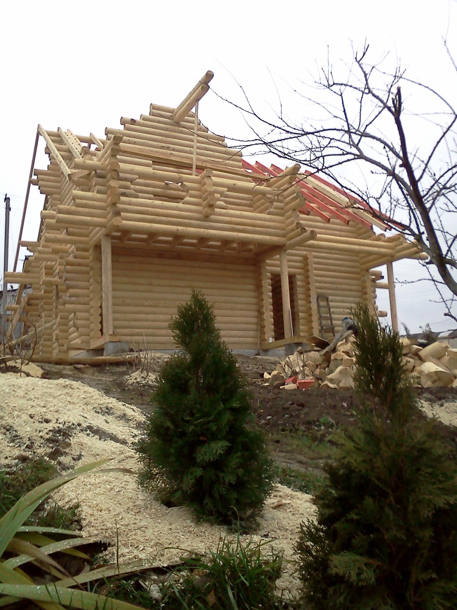

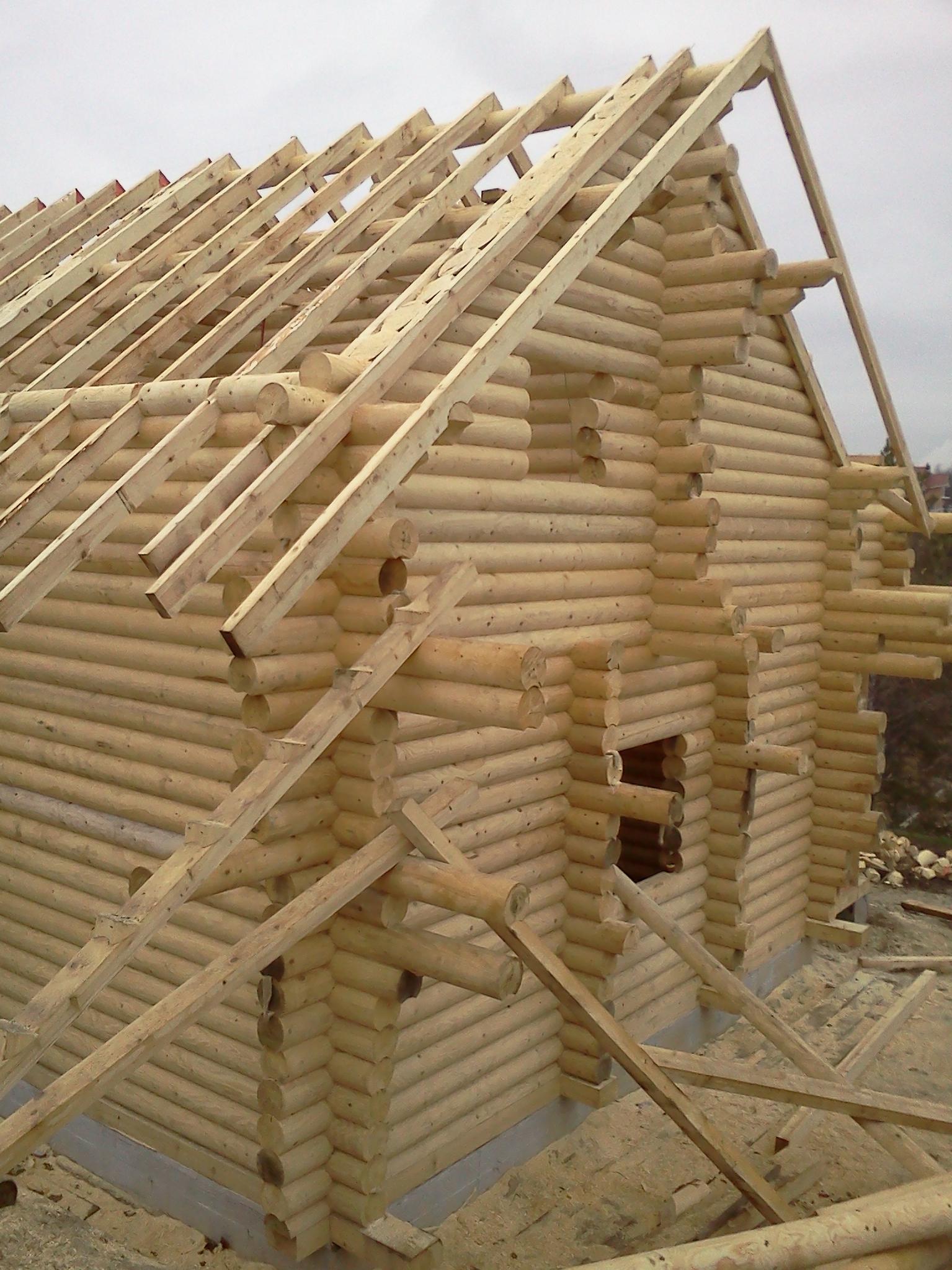

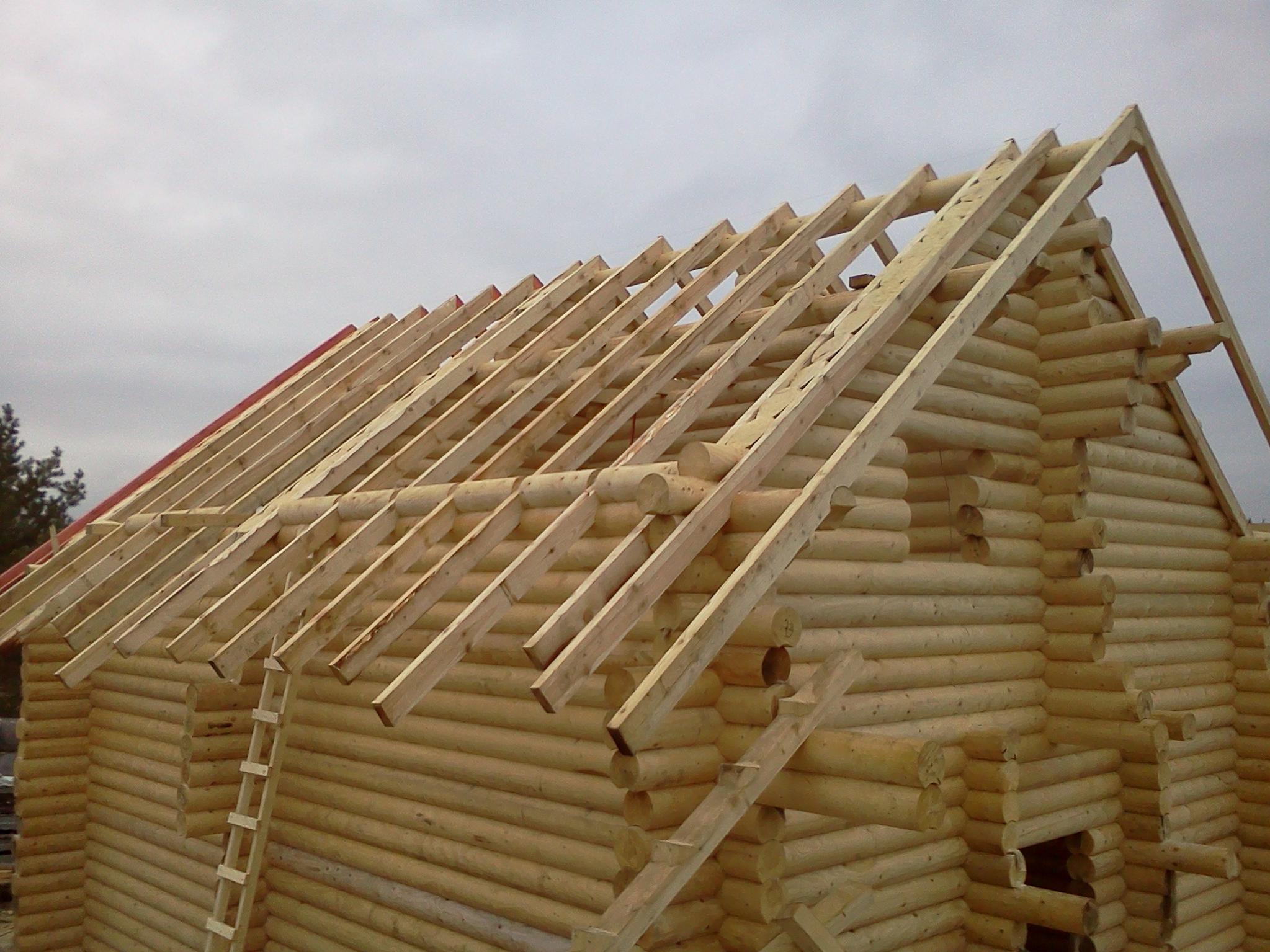

Садиться же будут все стены, вместе с коньком или я чего то непонимаю, как правильно должно быть, ткните мне ссылкой на фото плиз.
Стены и коньковое бревно лежащее на фронтонах будут садится на разные величины, и поэтому стропила должны двигаться, оставаясь прикрепленными к коньку и мауэрлату.
Ниже один из вариантов:
plastina.com.ua/categories/all/products/129/product/plavajuschee_kreplenie/
hermes-sz.com/upload/documents/Uzly_krepleniy_sruba%202.pdf
Еще можно стропила на коньке крепить в нахлест друг к другу, а не в стык. И на один болт, что бы они, стропила, садясь могли менять угол наклона крыши.
Поддержу насчет скользяшек. Меня вот тоже строители уговорили: "Зачем? Стена вся садится. Мы всегда так крепим"... Прошел год. Верхние венцы фронтонов виснут. А поздно...
Помимо проблемы, озвученной Женей, есть ещё одна. Есть ли жесткое крепление бревен на фронтонах к стропилам? Если есть, то гарантированы приличных размеров щели между бревнами ближе к стропилам.
Если бревна к строплам не прикреплены, то вследствие усыхания бревен возможно появление щелей между между наклонной частью бревна и стропилой ближе к коньку. Ну, это если не порвет соединение в коньке или в мауэрлате.
Моё мнение - ещё раз с пристрастием пытать строителей. Опираться чисто на логику и геометрию, неаргументированные отказы не принимать.

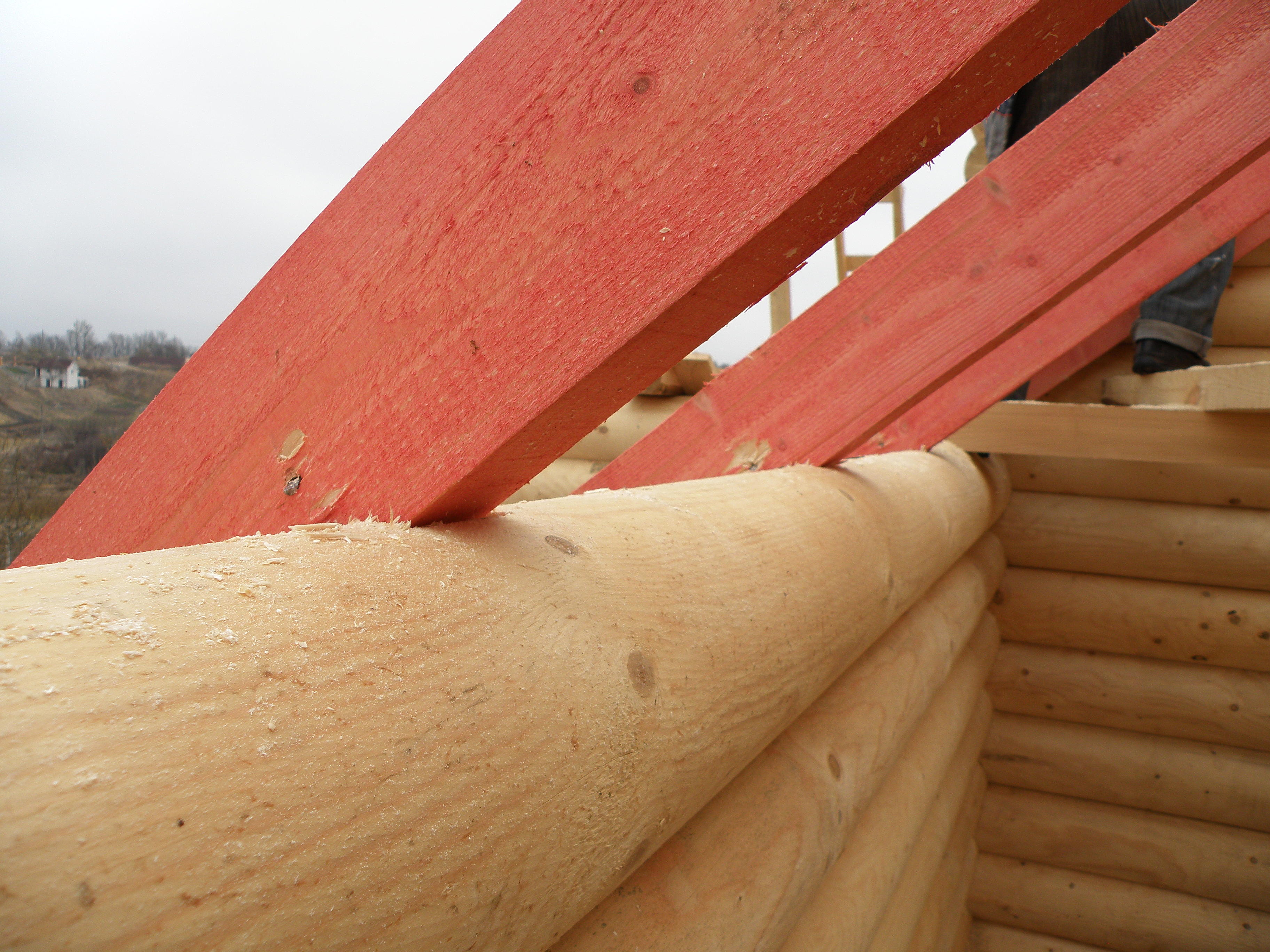

Хотел спросить, в точке опирания стропил верхний венец выглядит пропиленным насквозь???
Стропила красного цвета чем-то обрабатывались?

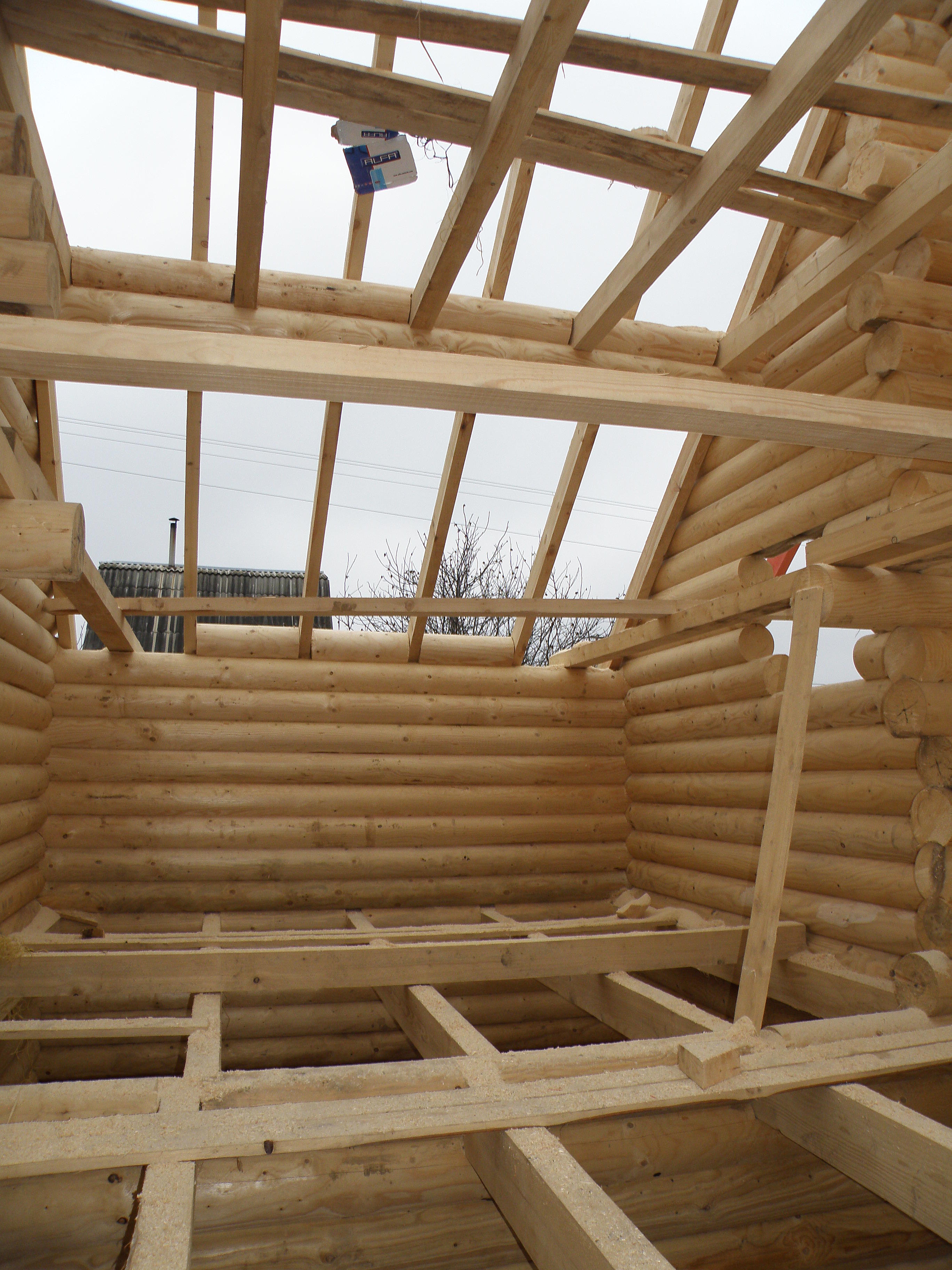

стропила лежат на верхнем венце так: www.stroimdom.com.ua/forum/attachment.php?attachmentid=145026&d=1321131944
потом дополнительно между стропилами ложиться брус:
www.stroimdom.com.ua/forum/attachment.php?attachmentid=145027&d=1321131957
который крепиться нагелями к нижнему бревну, этот брус будет подрезаться для нормального провиса гидроизоляции.
угу - начал обрабатывать Неомид - огнебио, но потом увидел что его надо оччень много, плюс то что огнеобработку нужно делать каждые три года, в итоге взял Неомид био (транспортный антисептик) - защищает на 8 мес., весной уже при полной шлифовке и покраске дома - обработаю стропила и перекрытие сруба.
(ссылка устарела)
Может я чего не знаю, а зачем кладется это порезанное бревно?

Если в коньке стропила сбиты только гвоздями, то надеюсь это даст возможность крыше поменять угол во время усадки. Главное не крепите жестко стропила к верхним венцам (мауэрлату) иначе боковые стены могут выгнуться по дуге.
