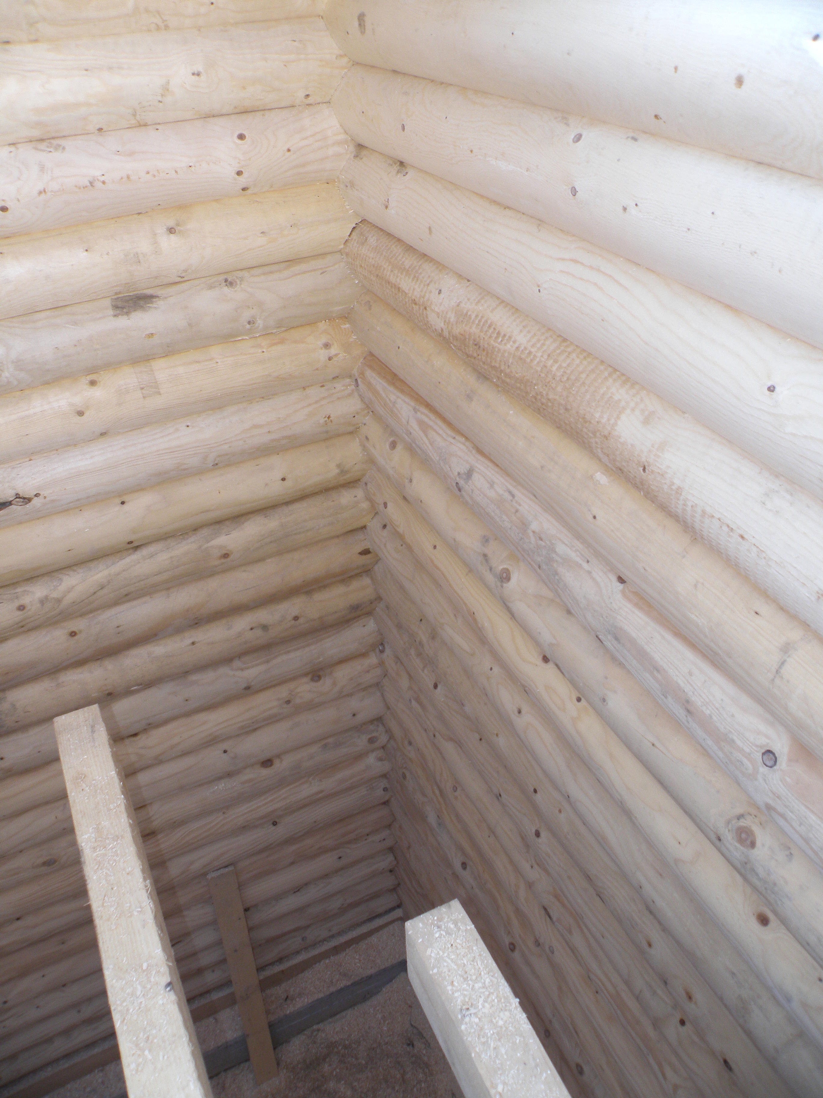

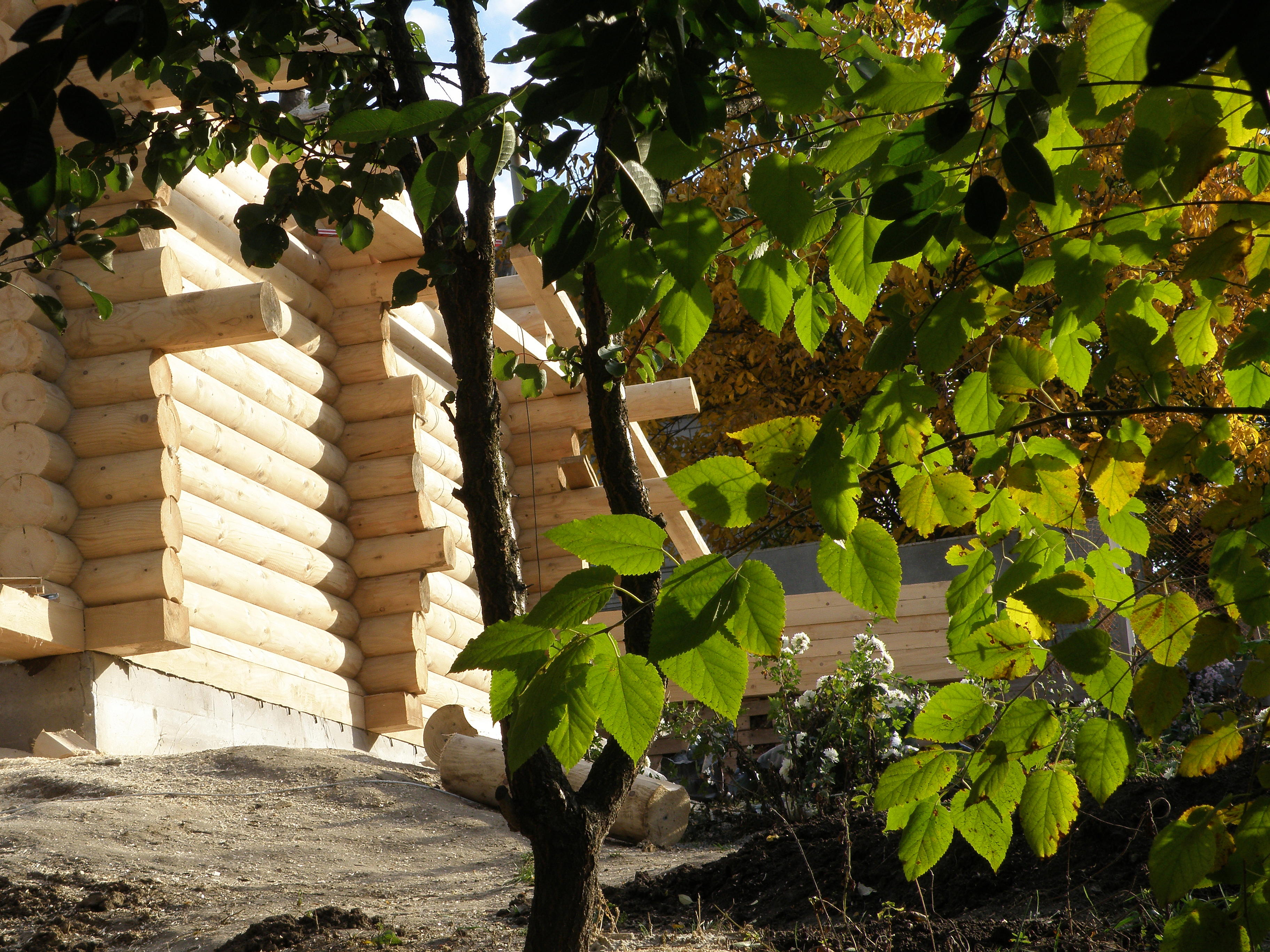

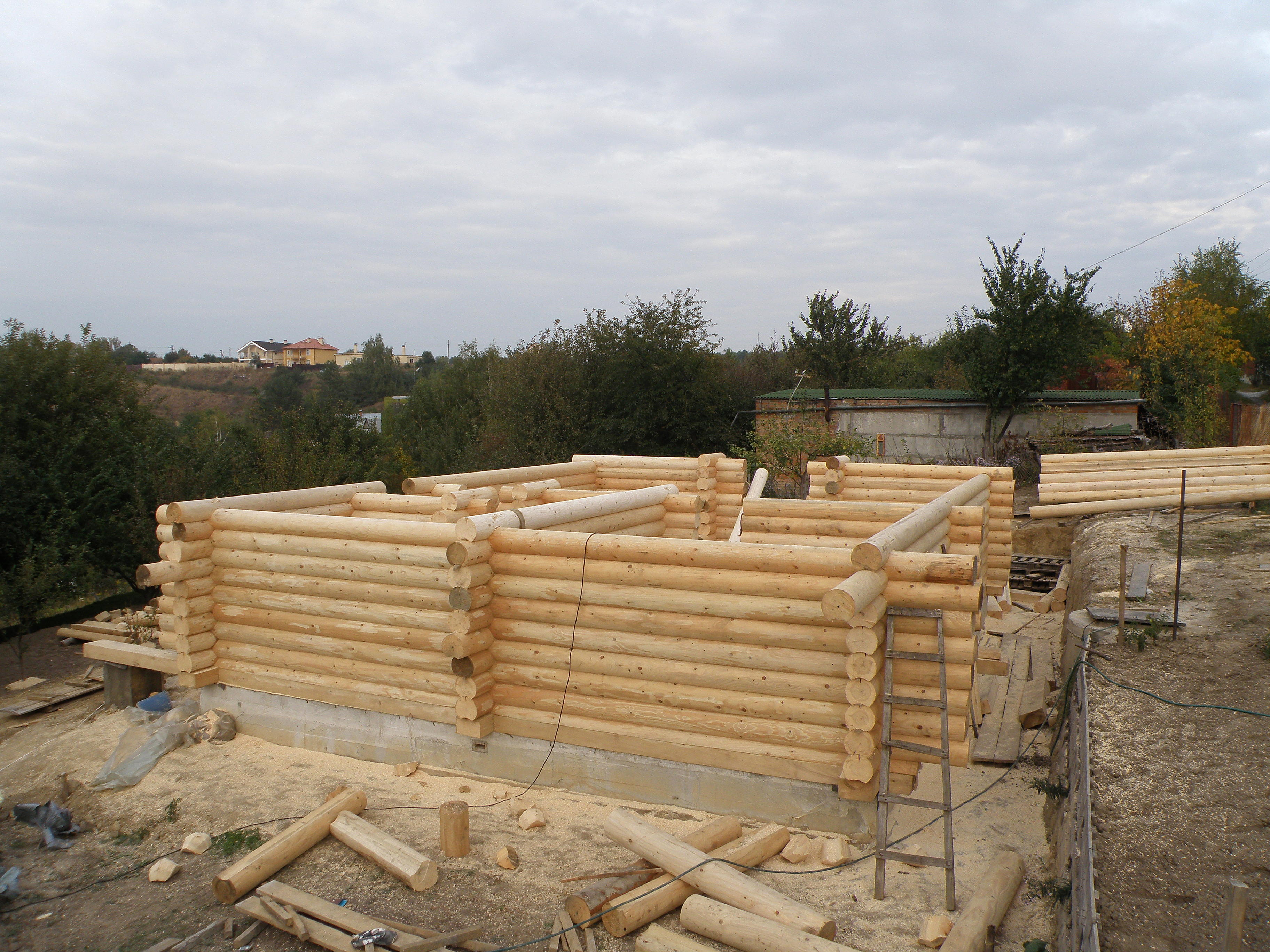

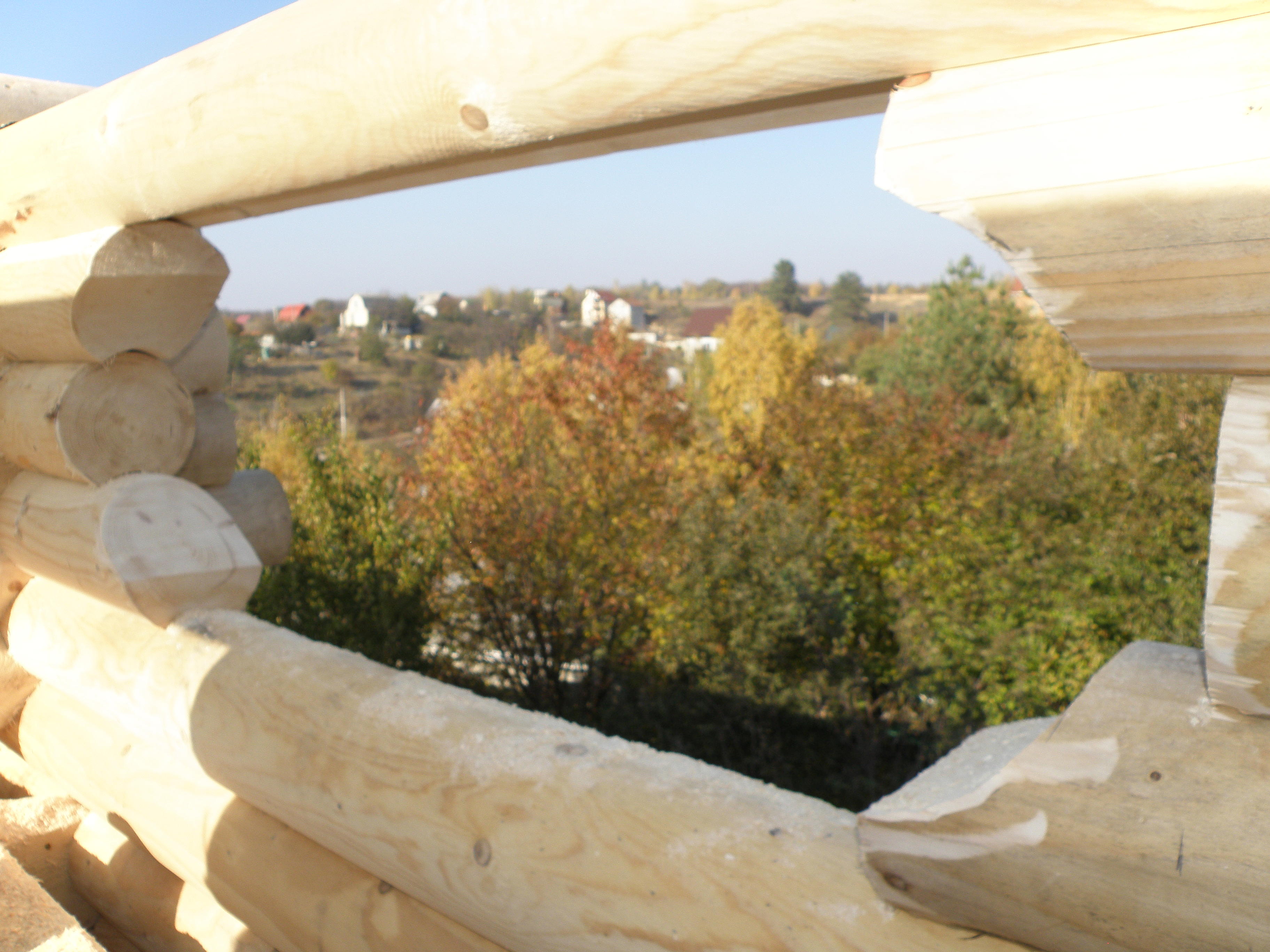

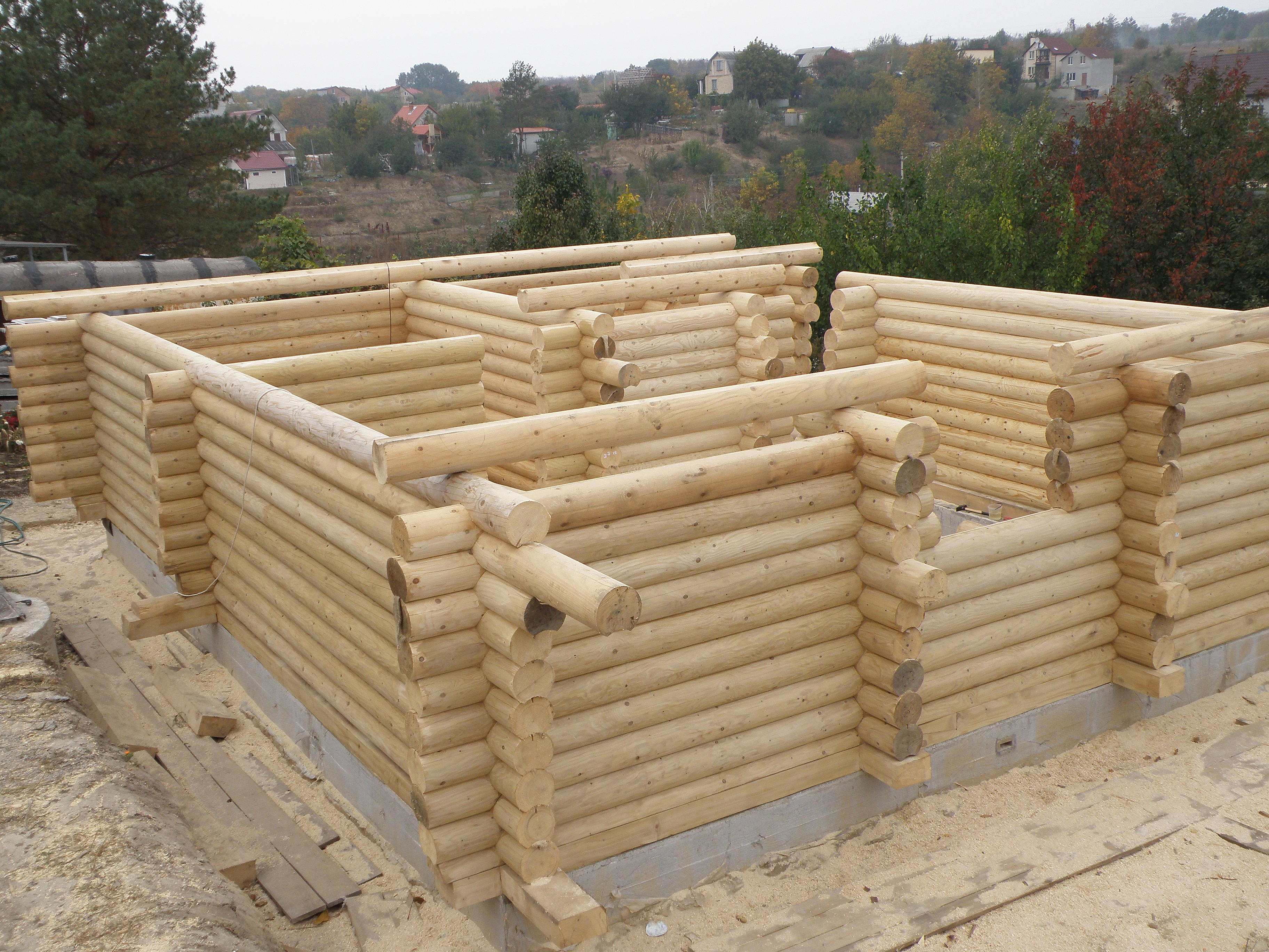

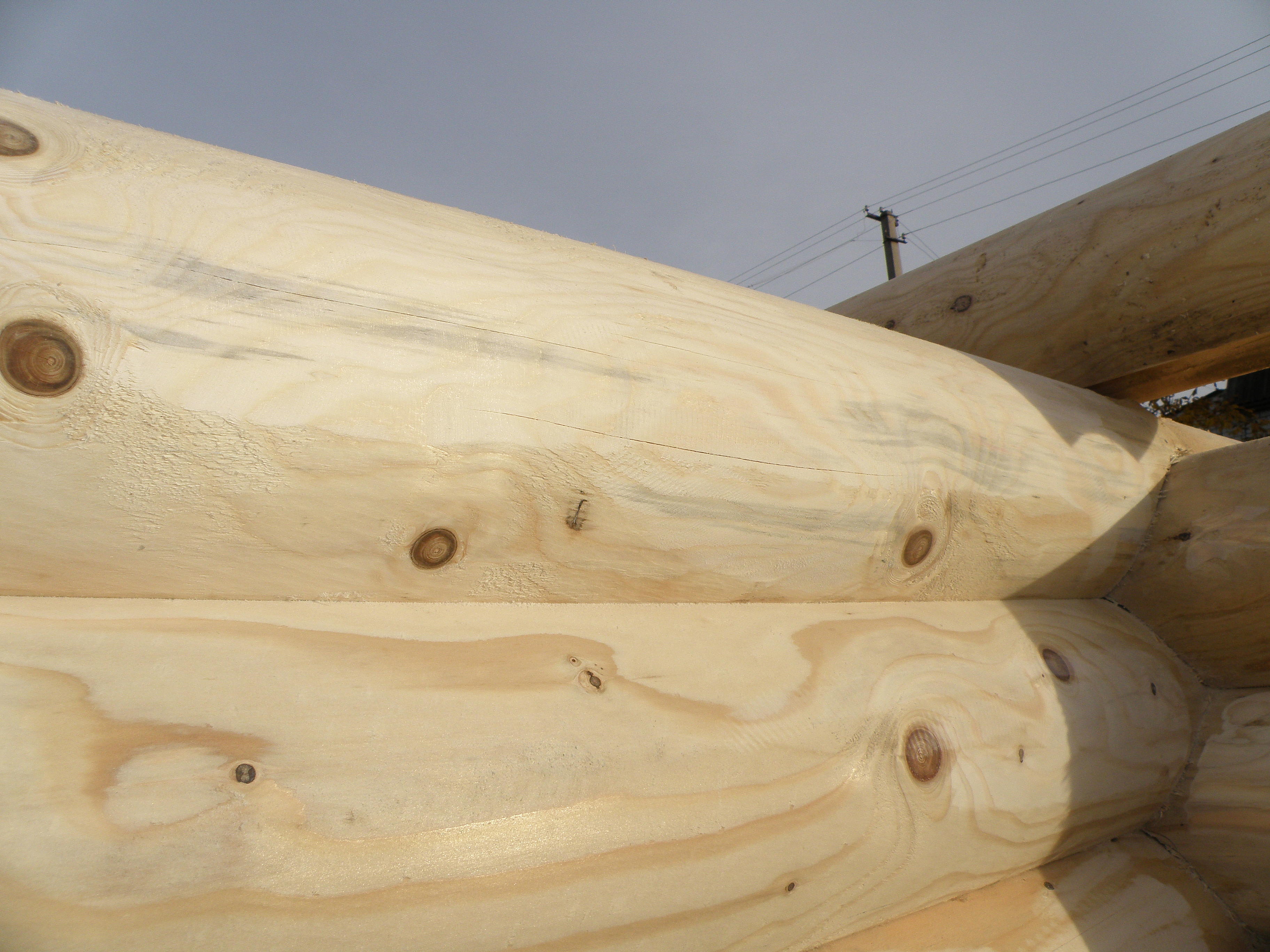

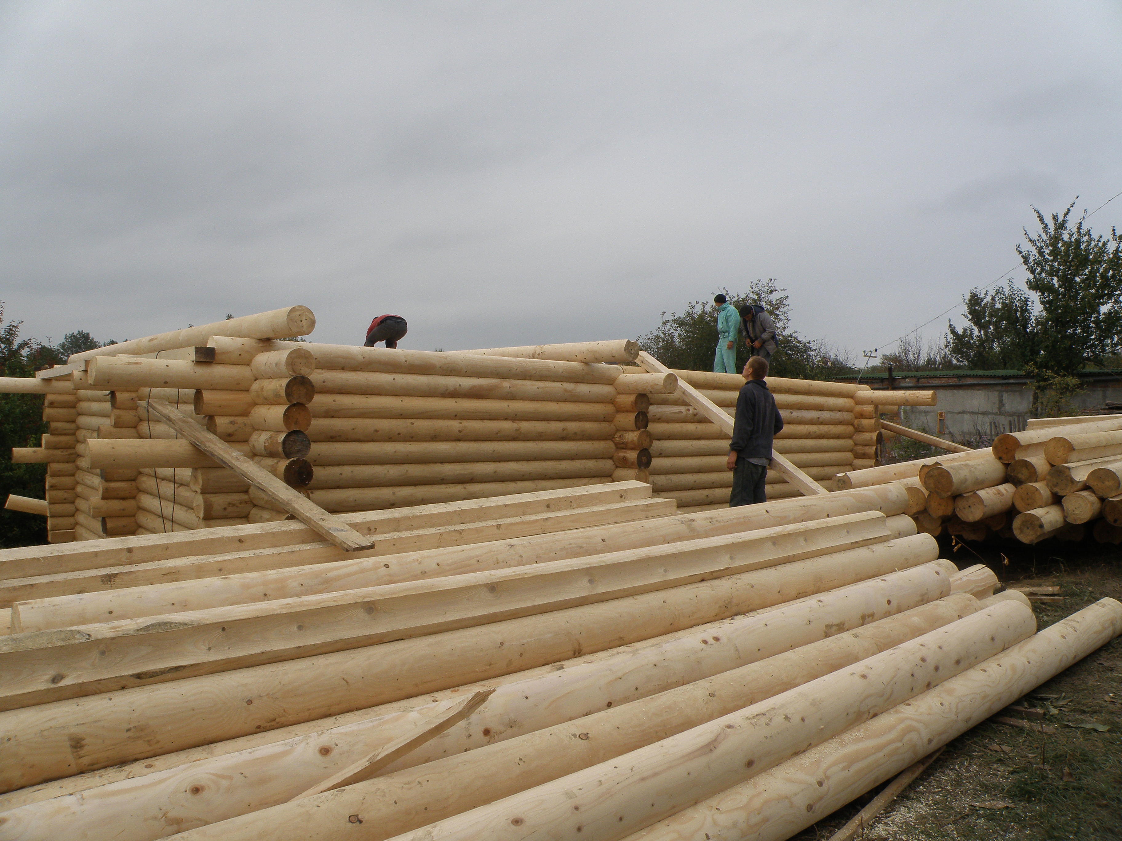

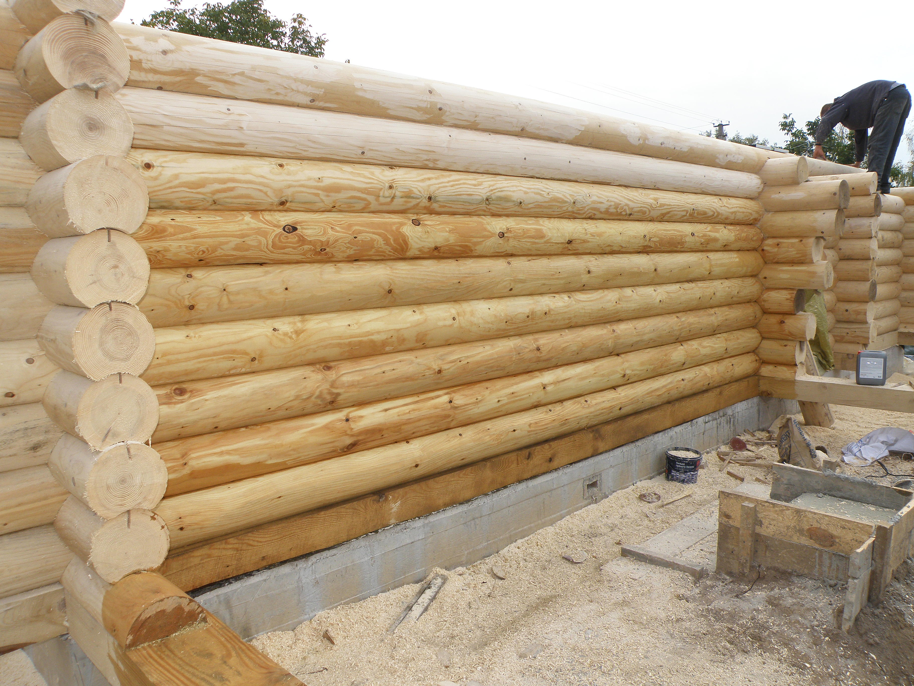

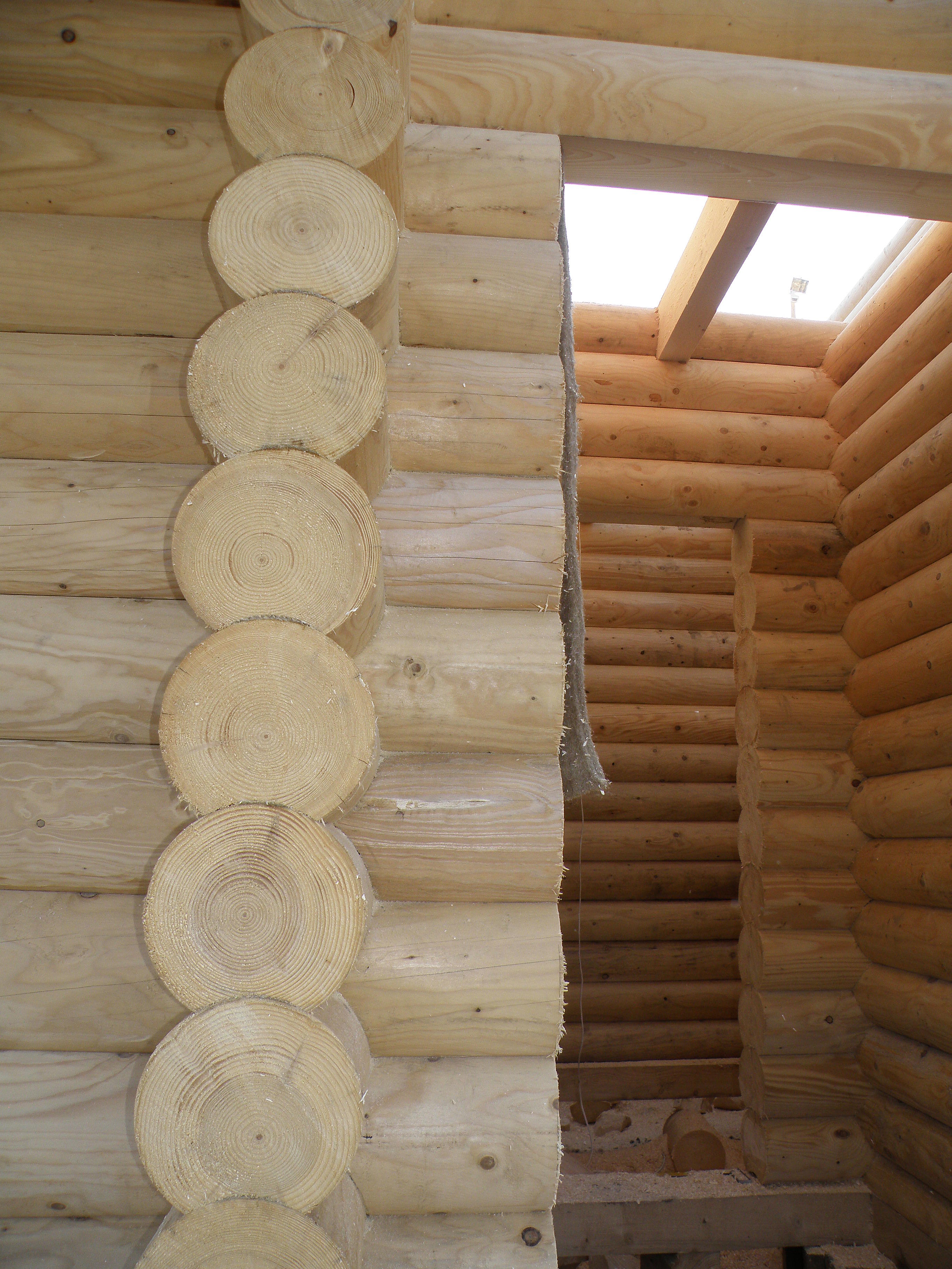

А вот такое неотшлифовывается - интересно после вскрытия краской - черноту будет видно?
Если темной, то не будет видно.
В помощь от такой черноты неомид 500 либо бюджетный вариант - белизна хозяйственная:)

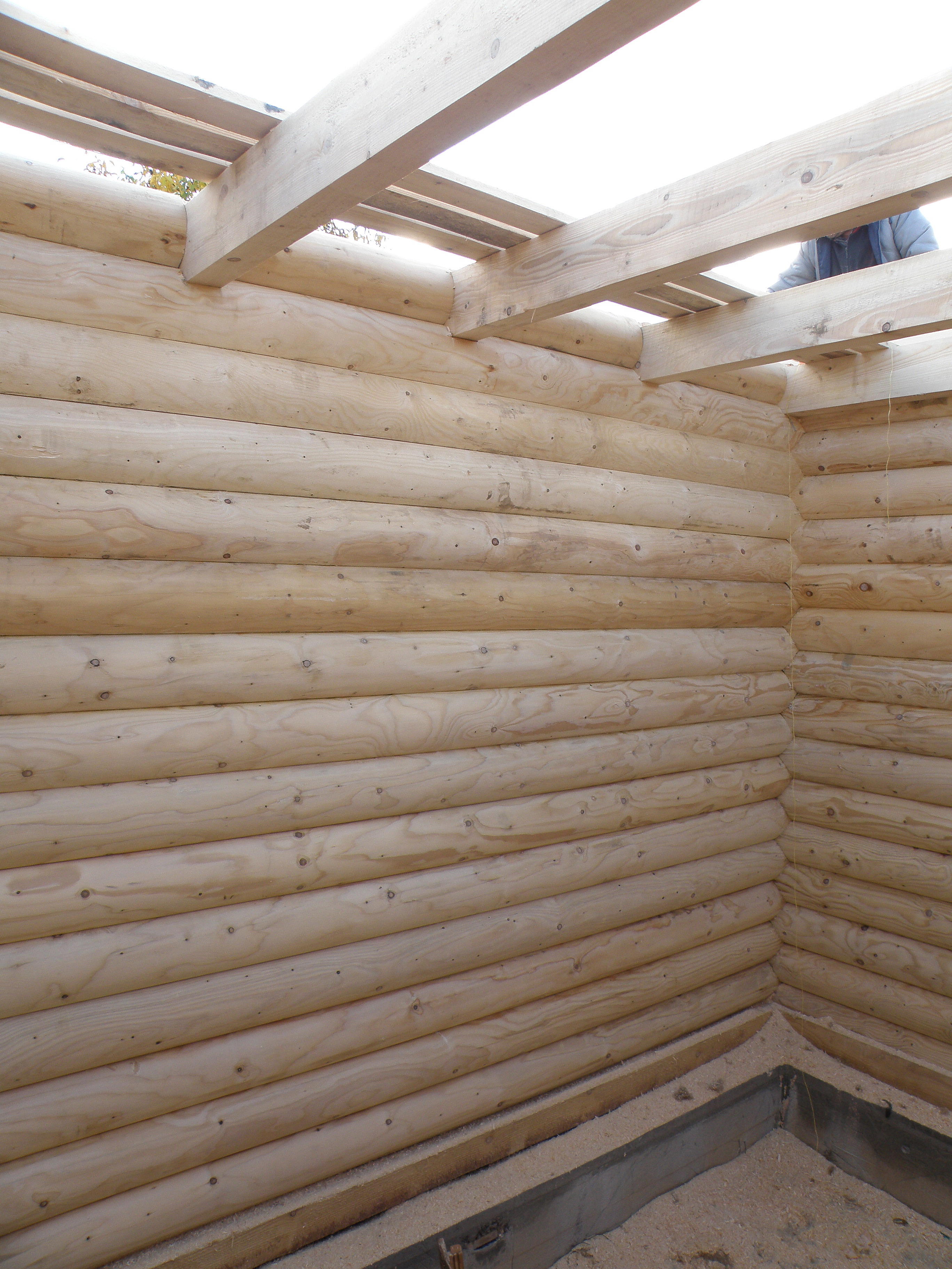

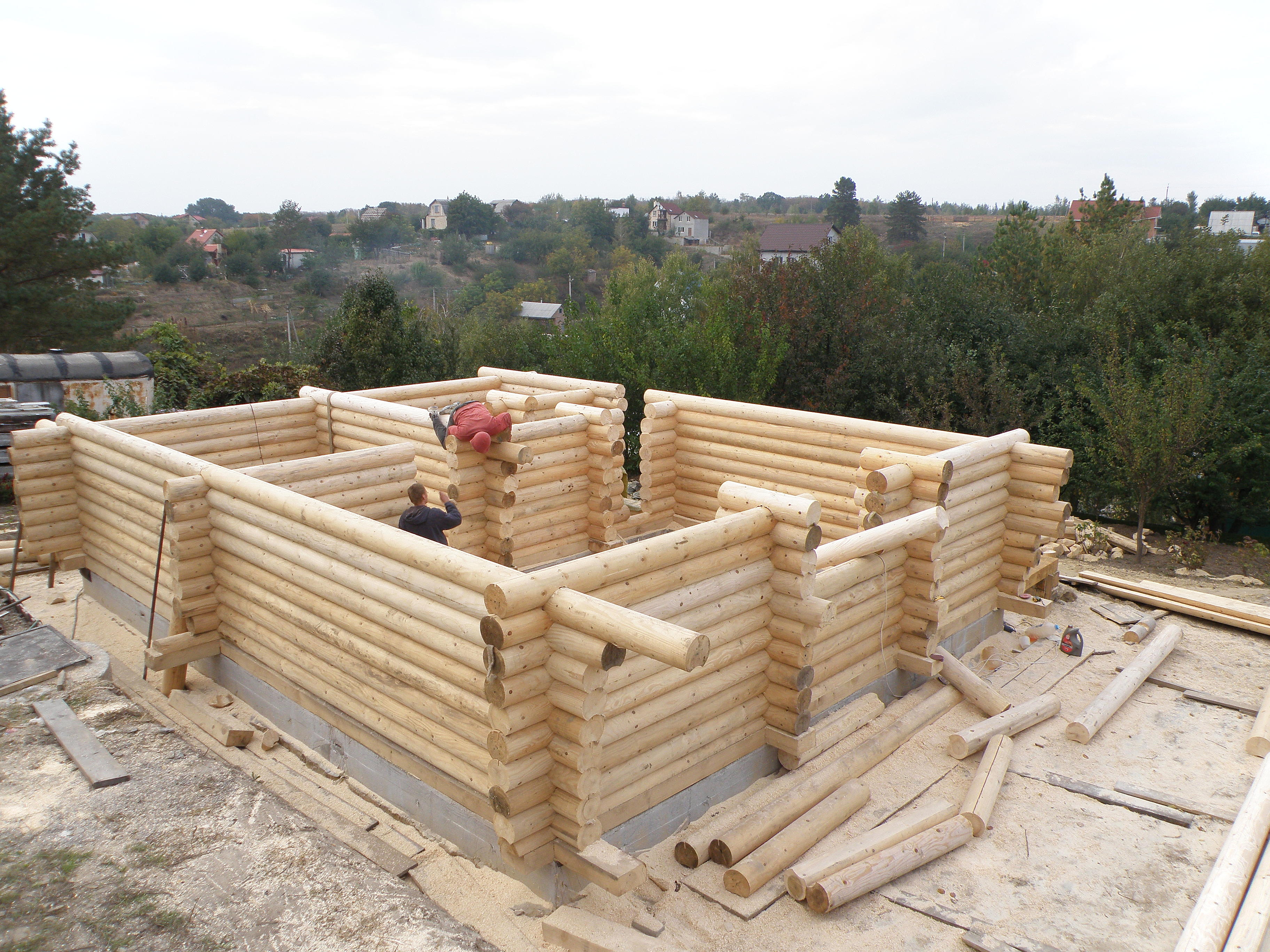

Самое нижнее бревно, так называемая пидвалына у Вас дубовая или тоже смерека? Ее особенно тщательно антисептиком пройдитесь.
На фото очень напоминает смереку или сосну. Если так, то в чем смысл класть такой брус?
Венец из смереки - а что именно смущает?

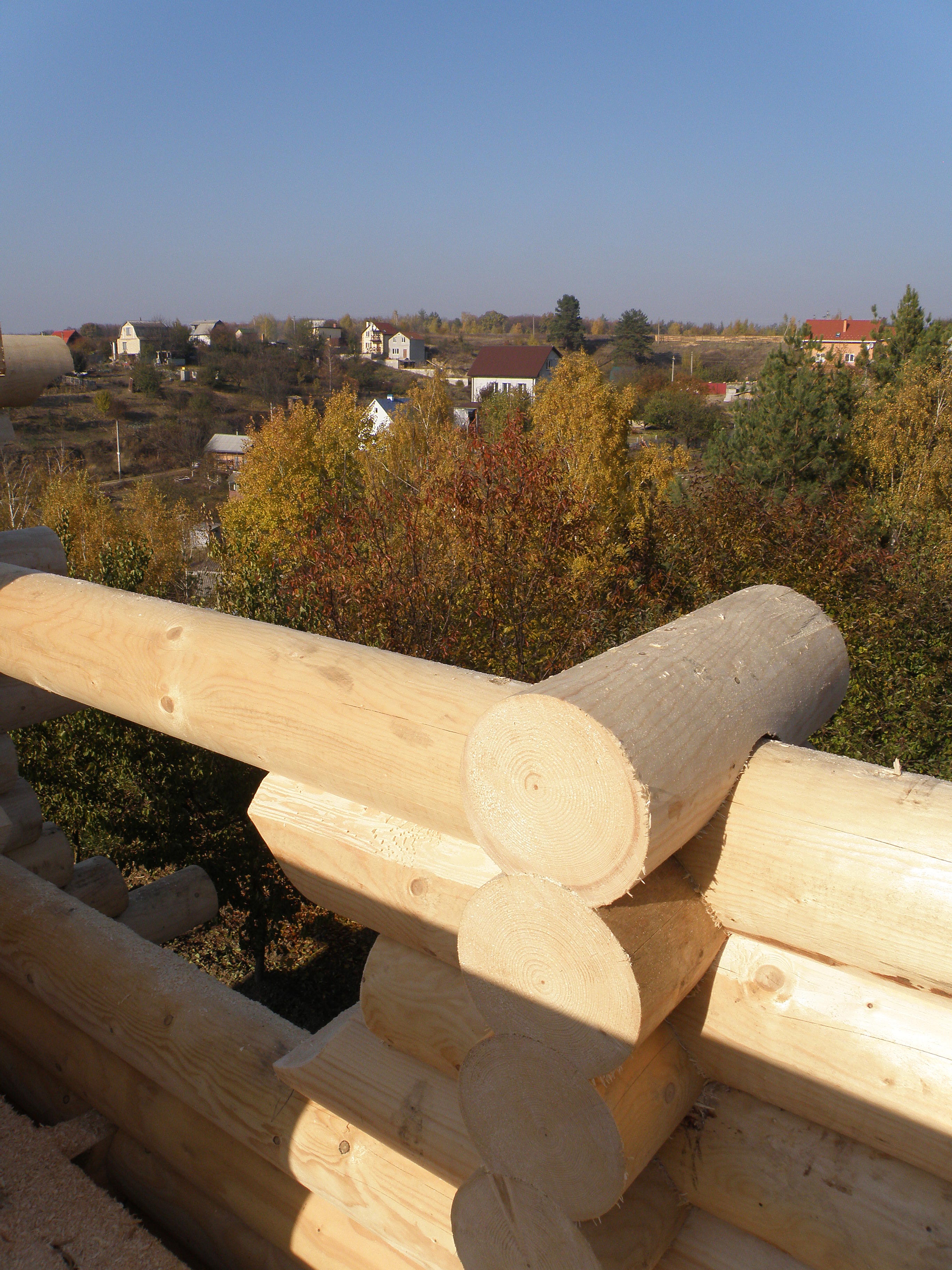

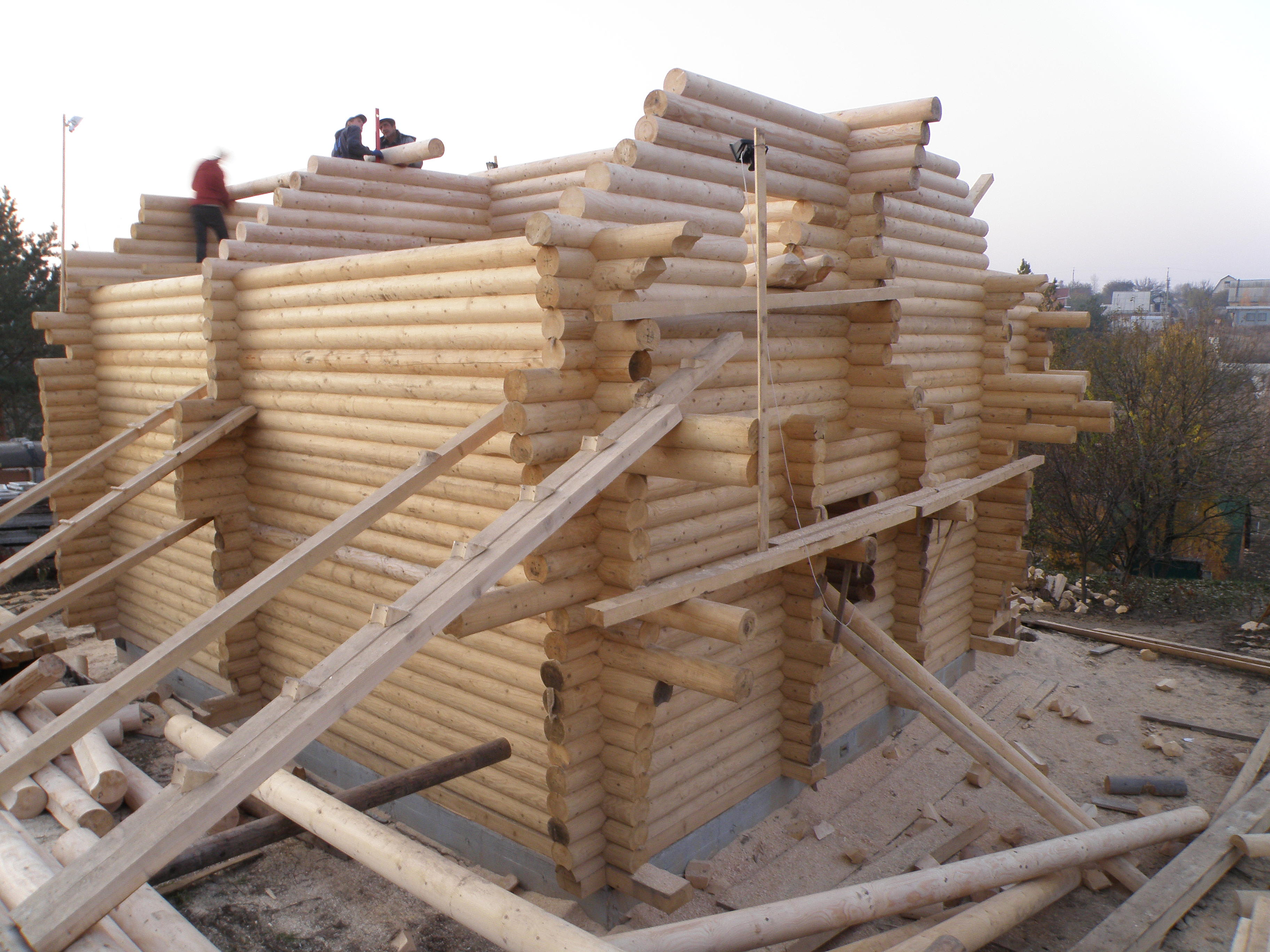

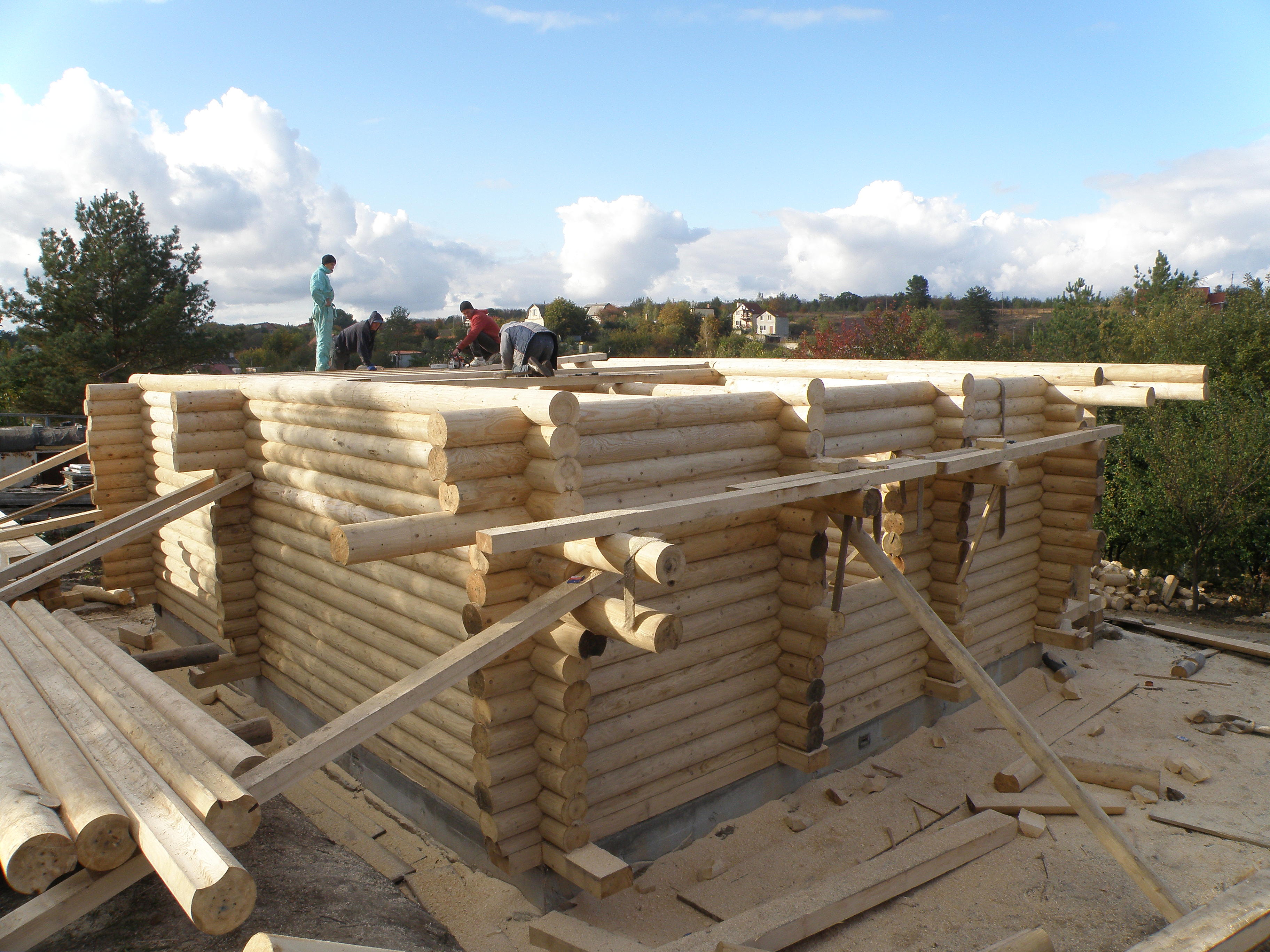

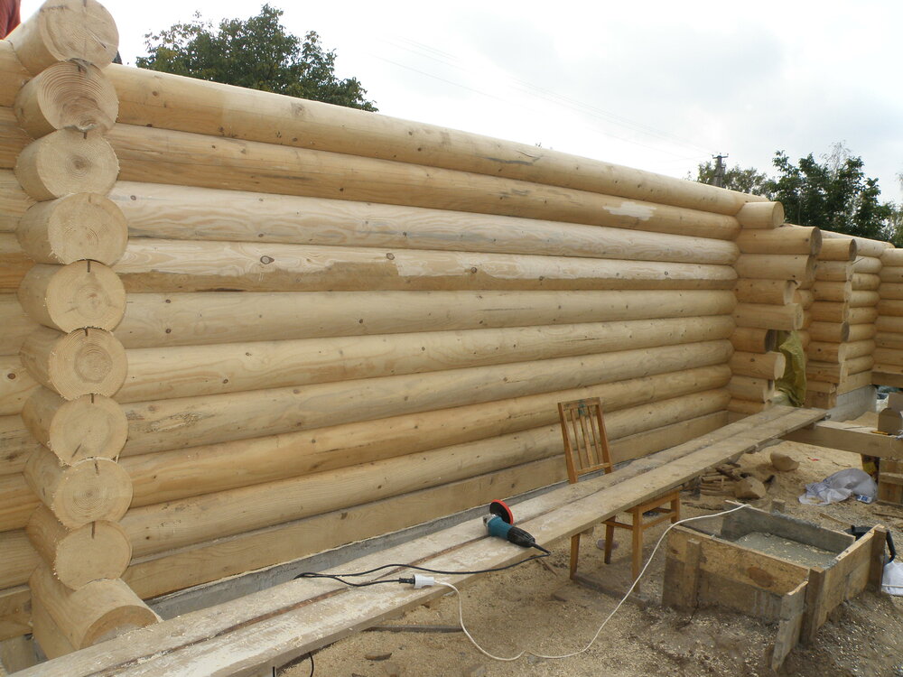

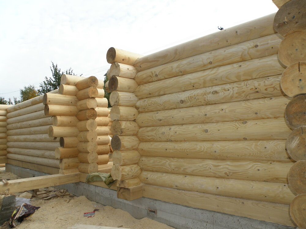

пока ребята собирают сруб, я продолжаю шлифовать и вскрывать антисептиком:
Обычно если под первый венец кладут брус, то дубовый. Именно он максимально подвержен негативному влиянию влаги. А из смереки можно было бы и не класть.

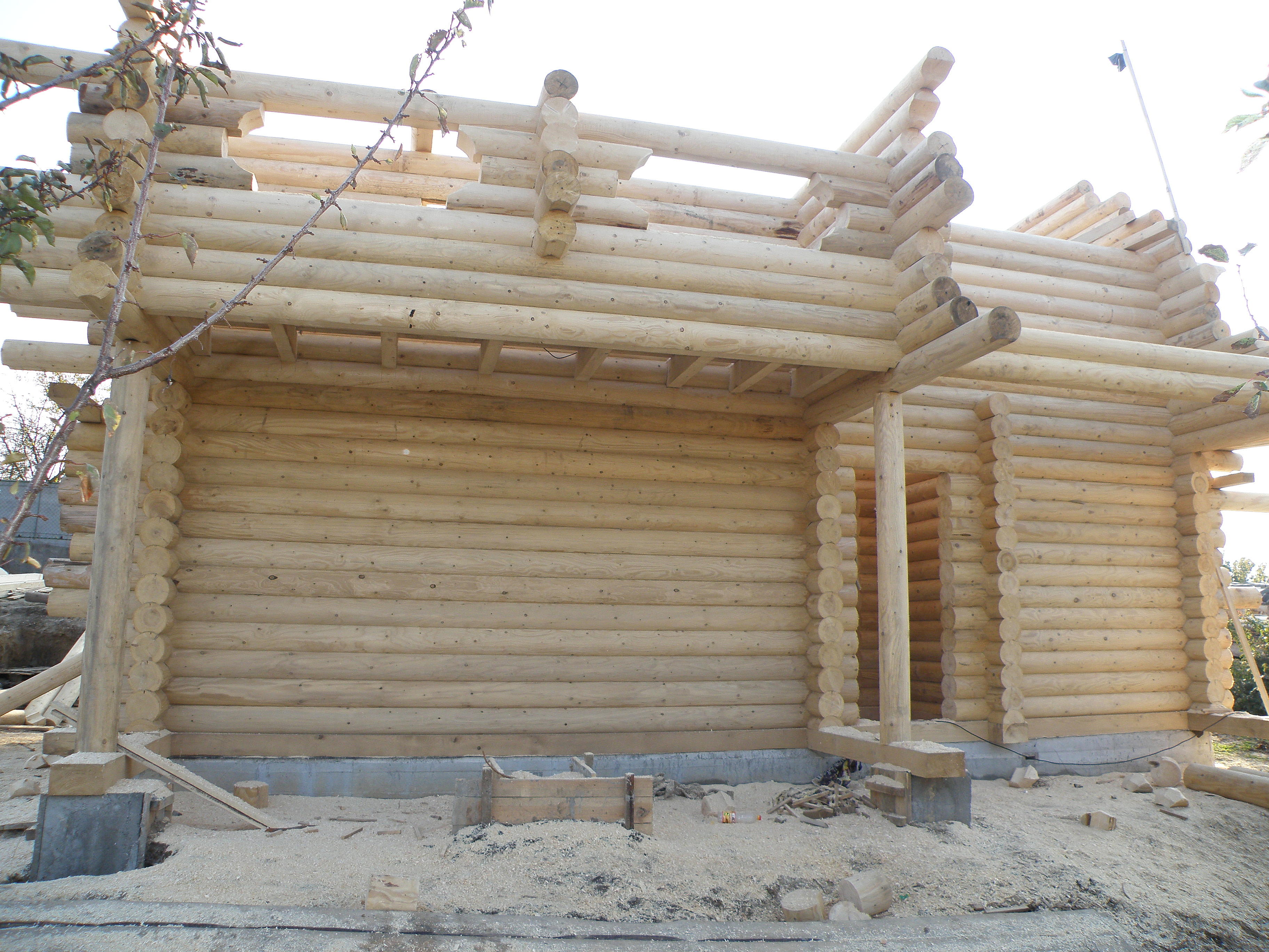

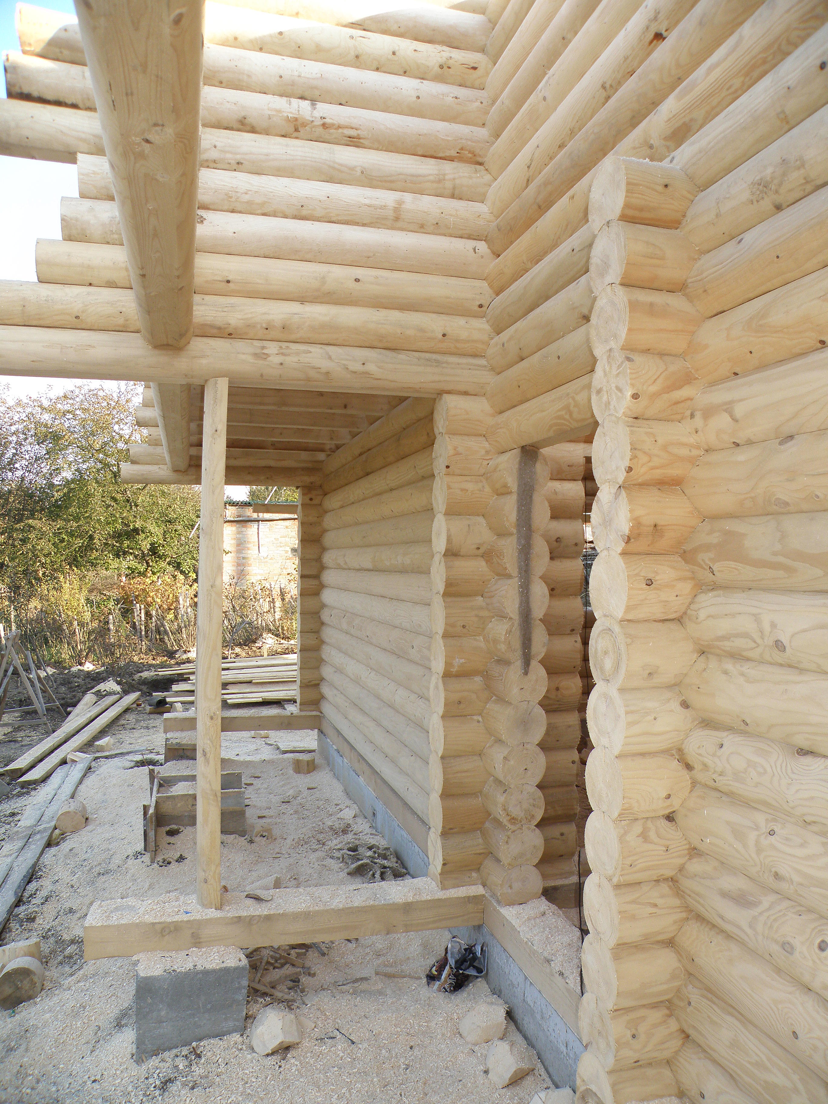

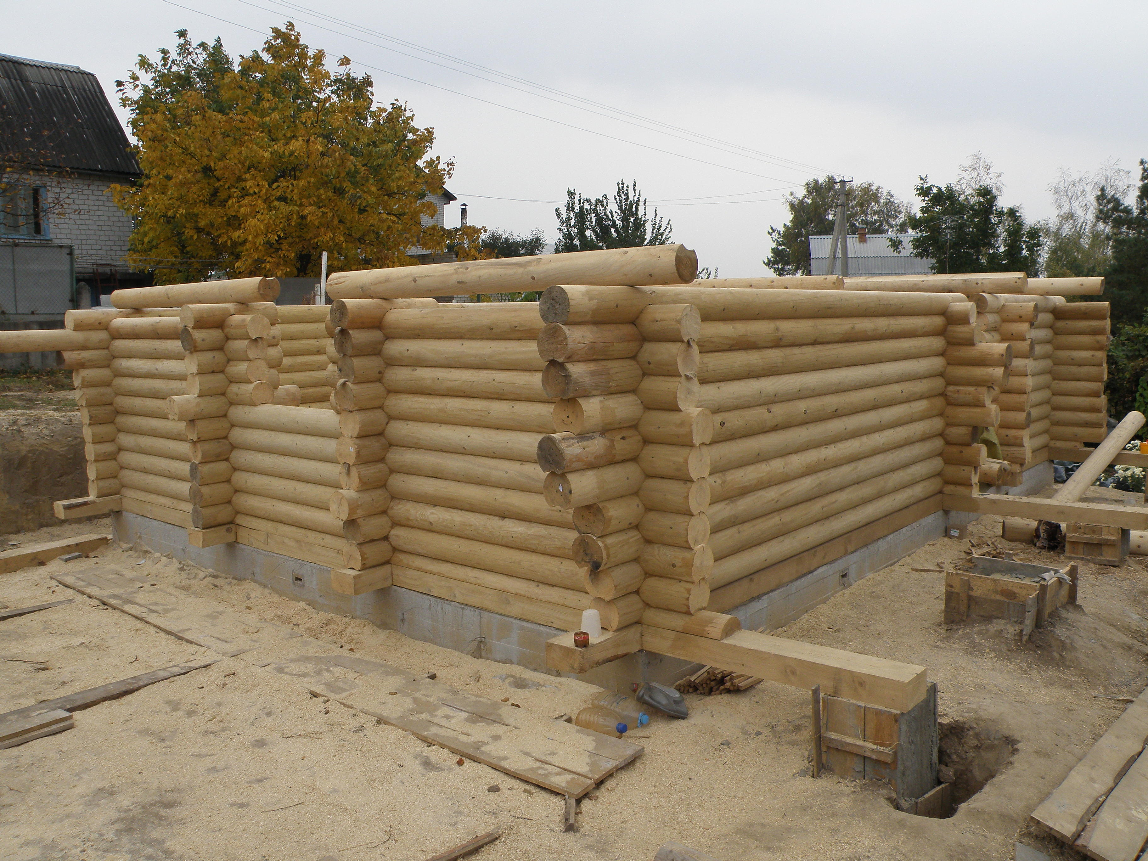

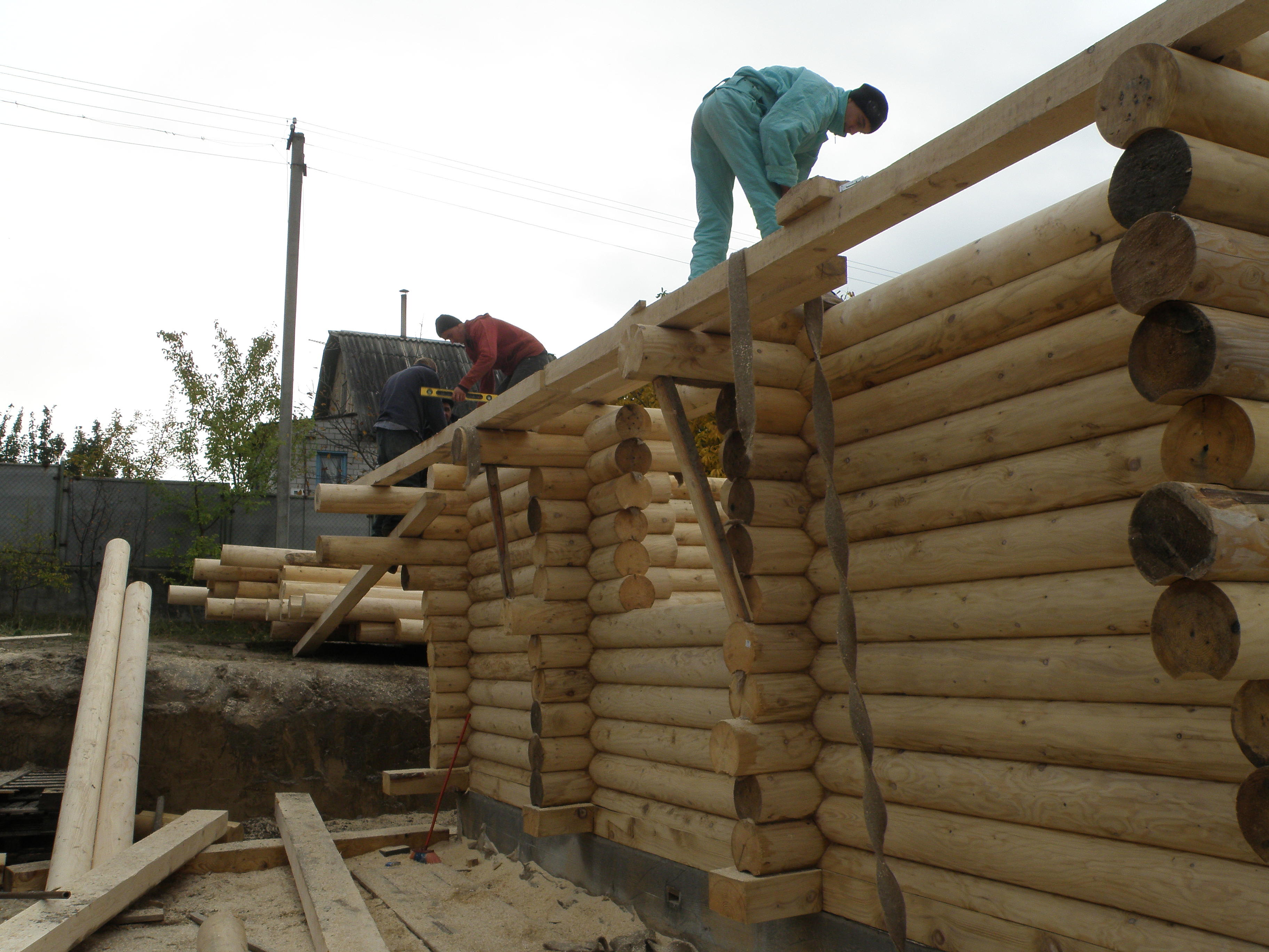

Завязку же надо из-чего то делать (тем боле у меня терраса на столбиках), решили со смереки в самый раз, пропитать антисептиком - покрасить и все будет ок.:)

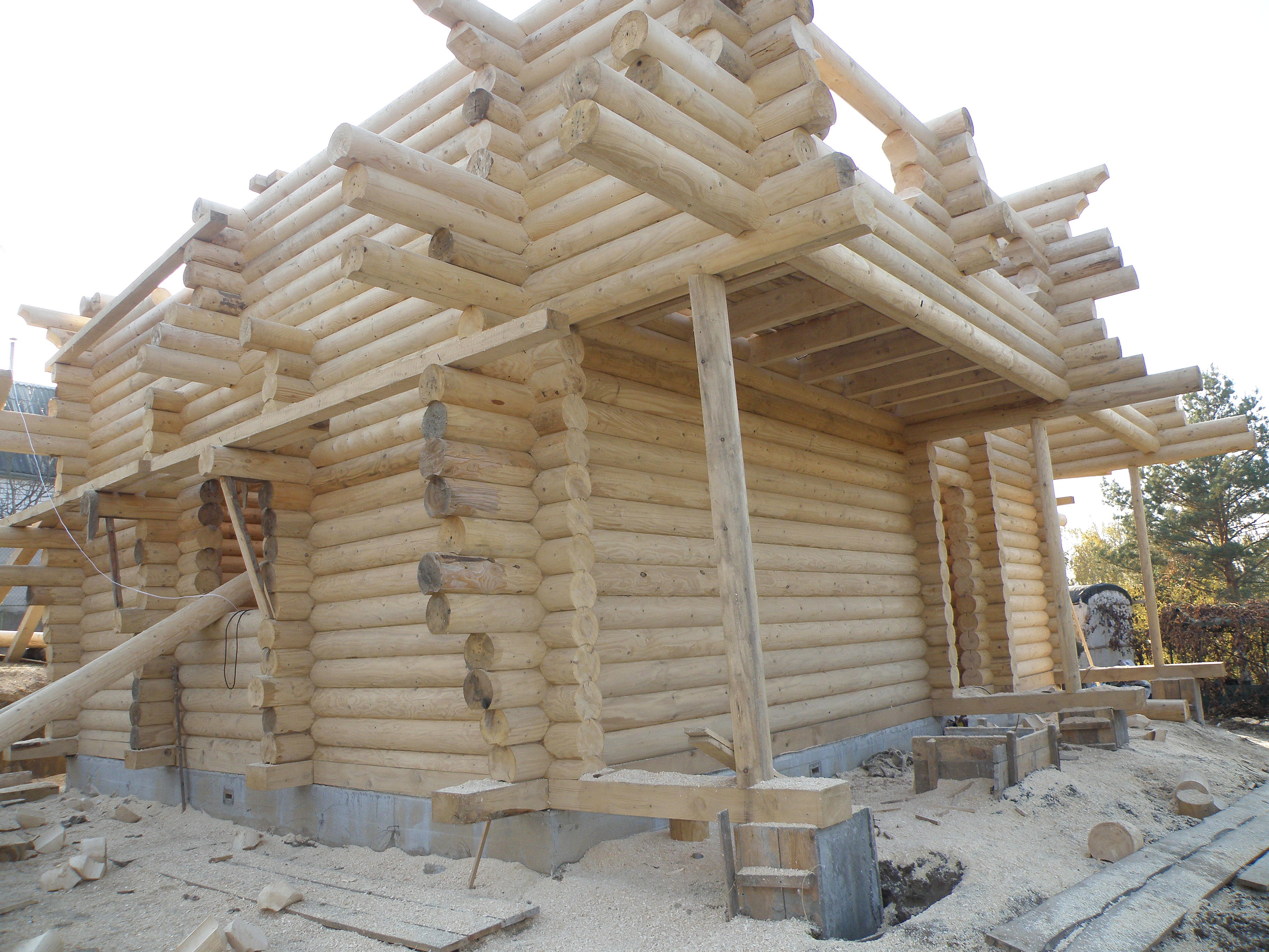

фотоотчет за сегодня прилагаеться..
Многие завязку вообще не делают :). Пропитайте ее как следует.

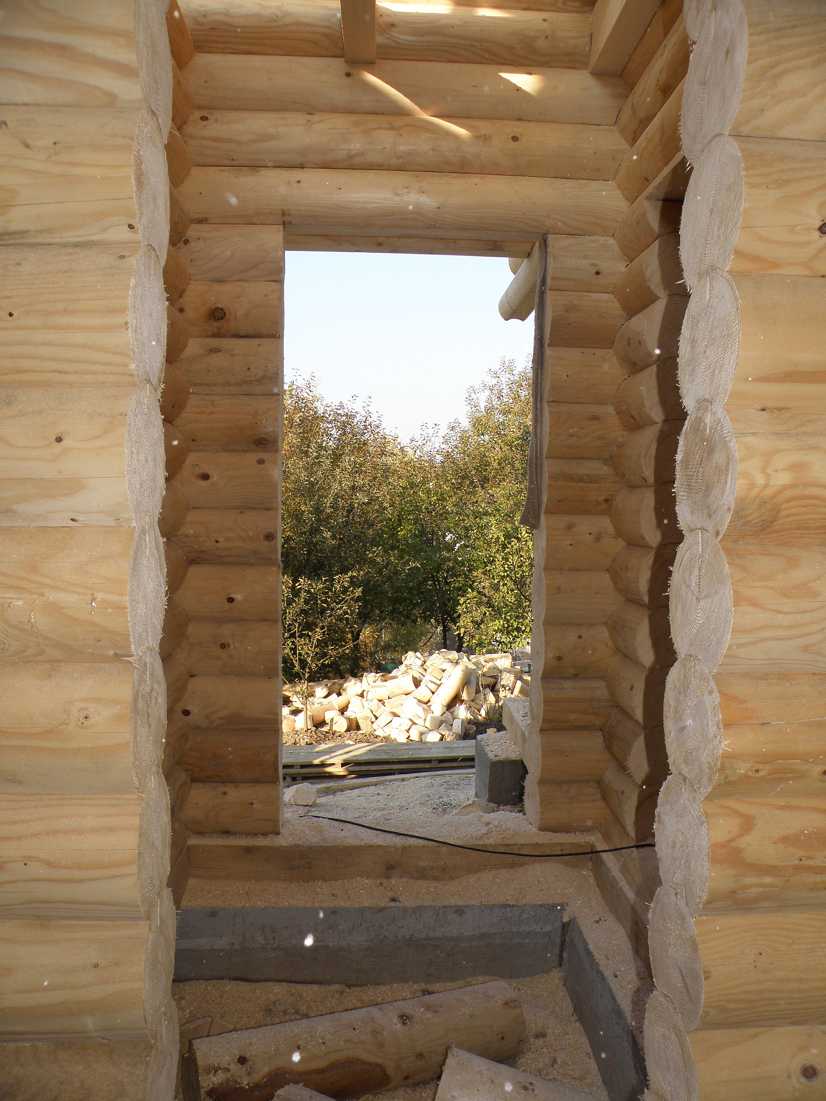

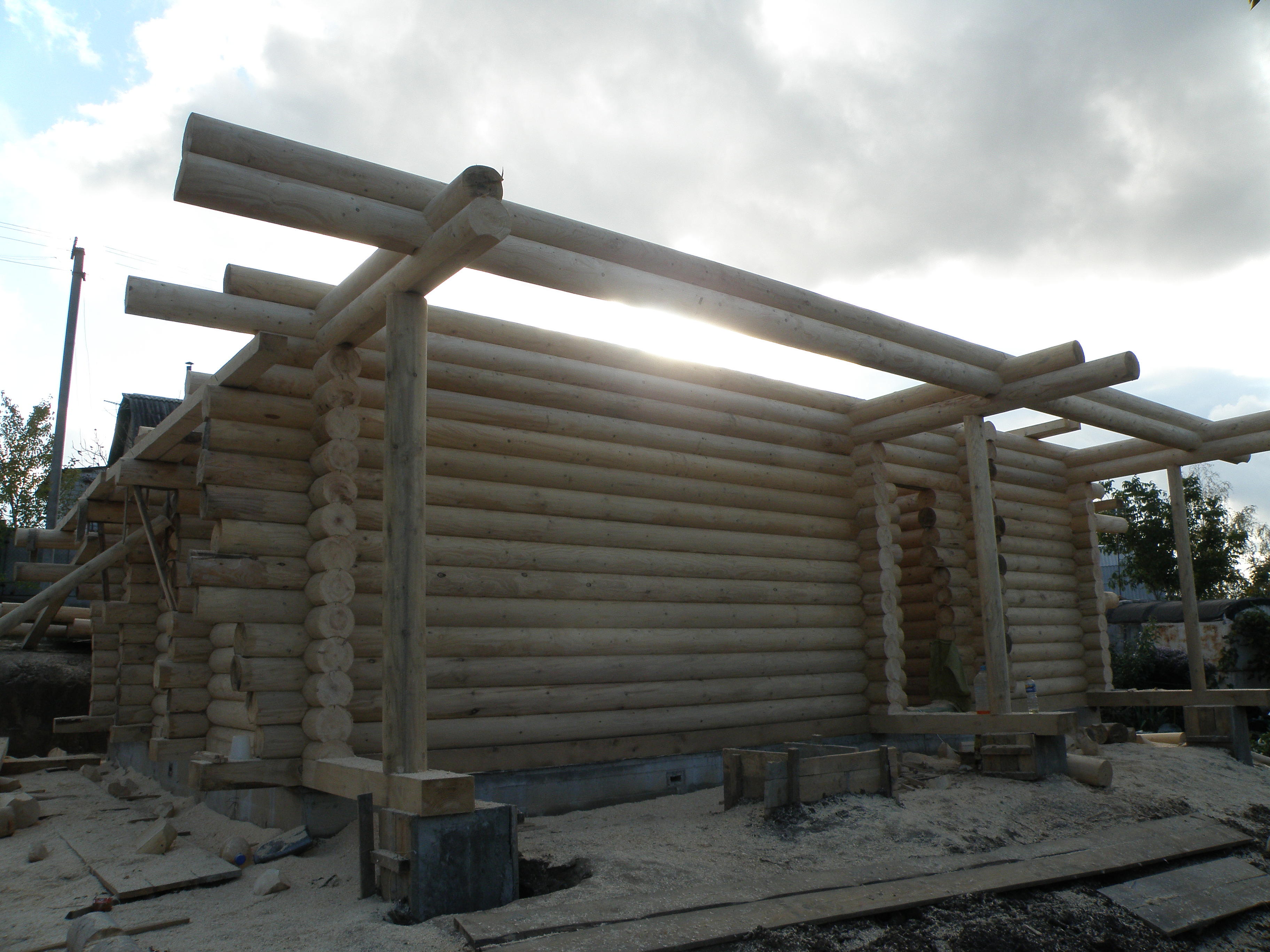

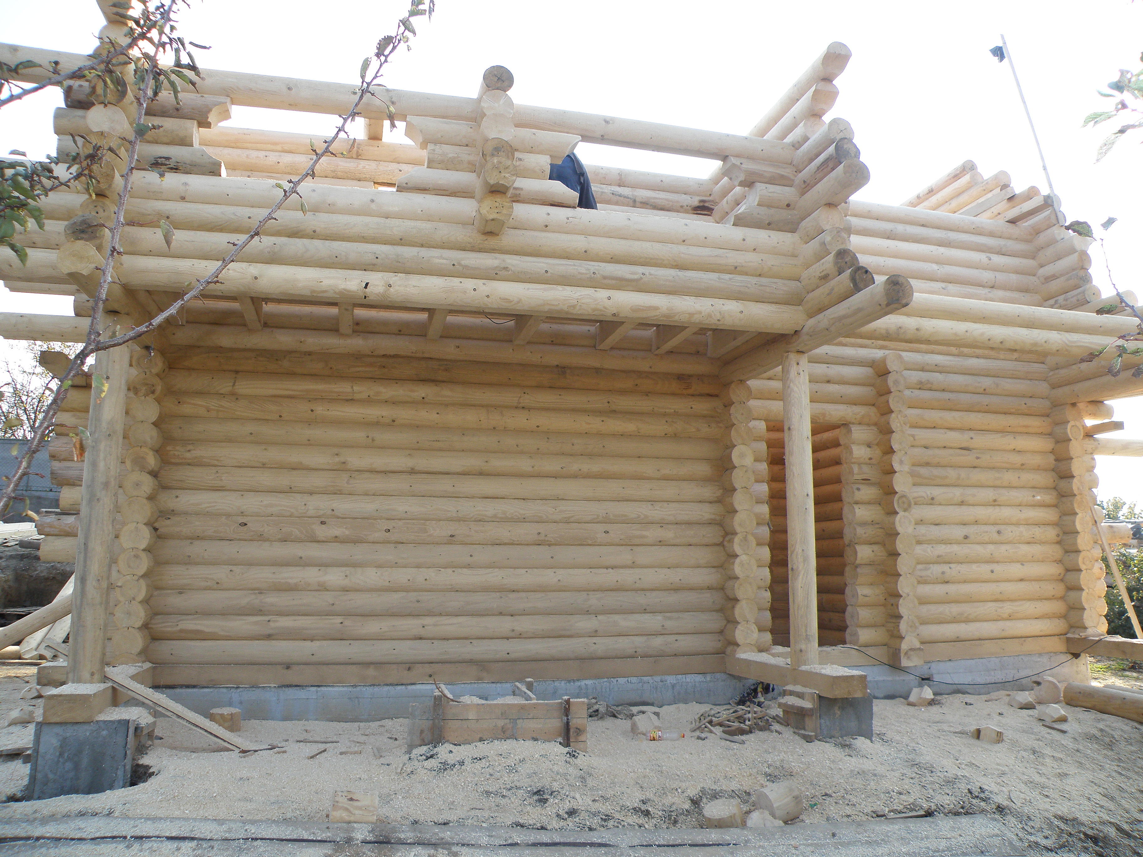

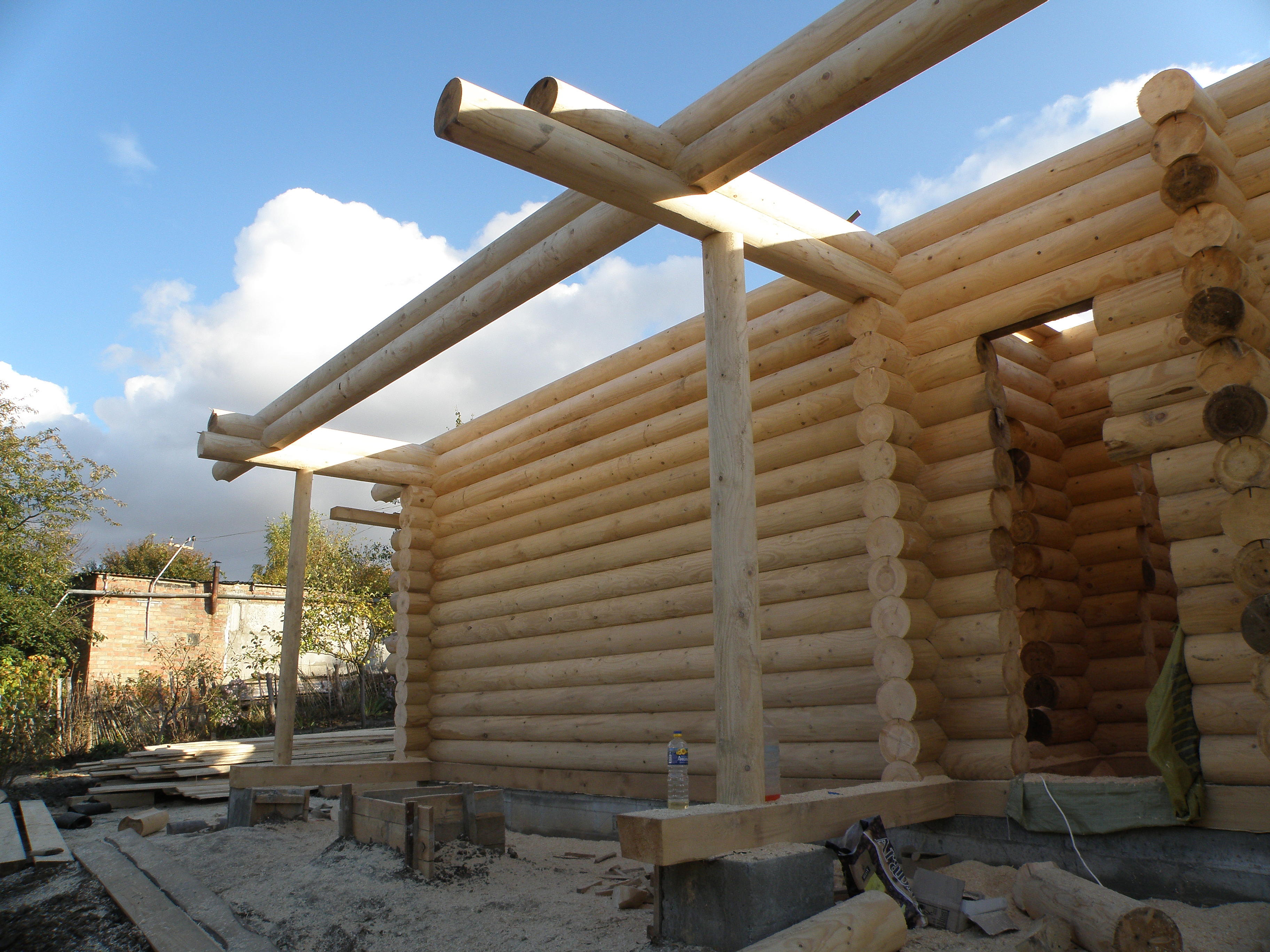

Уровень чистового пола у Вас будет выше подкладочного бруса?

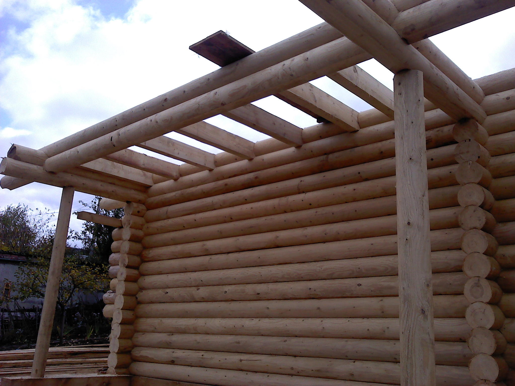

Насчет террасы, как по мне столбики было бы правильно связать с основным фундаментом, чтобы они не жили самостоятельной жизнью. Ведь на них будет приходить нагрузка от балкона и крыши.
И еще террасу лучше сделать чуть ниже первого венца, чтобы под него не попадали осадки, да и пол Вы там тоже будете мыть.
А вообще домик красивый получится :wink:

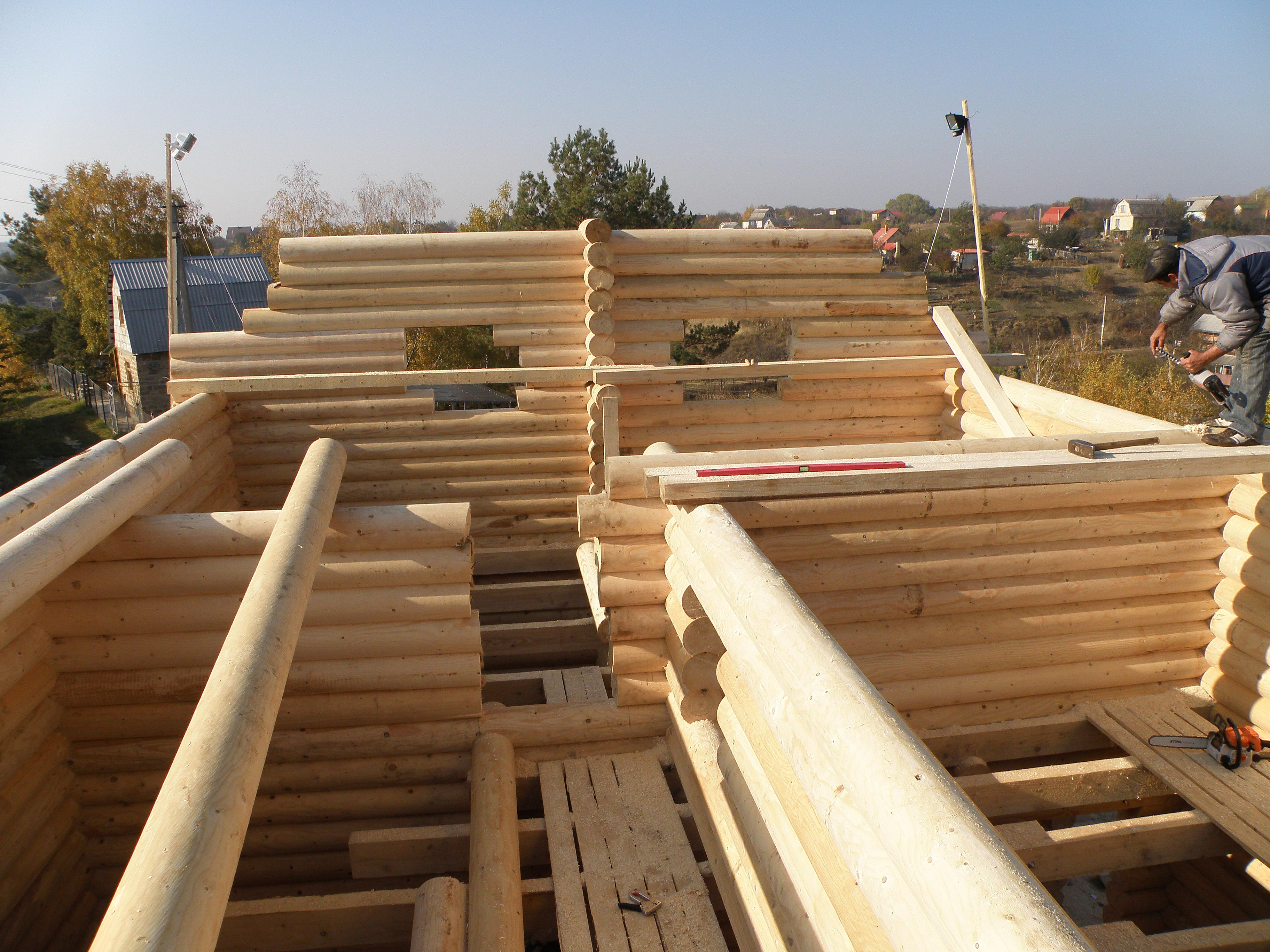

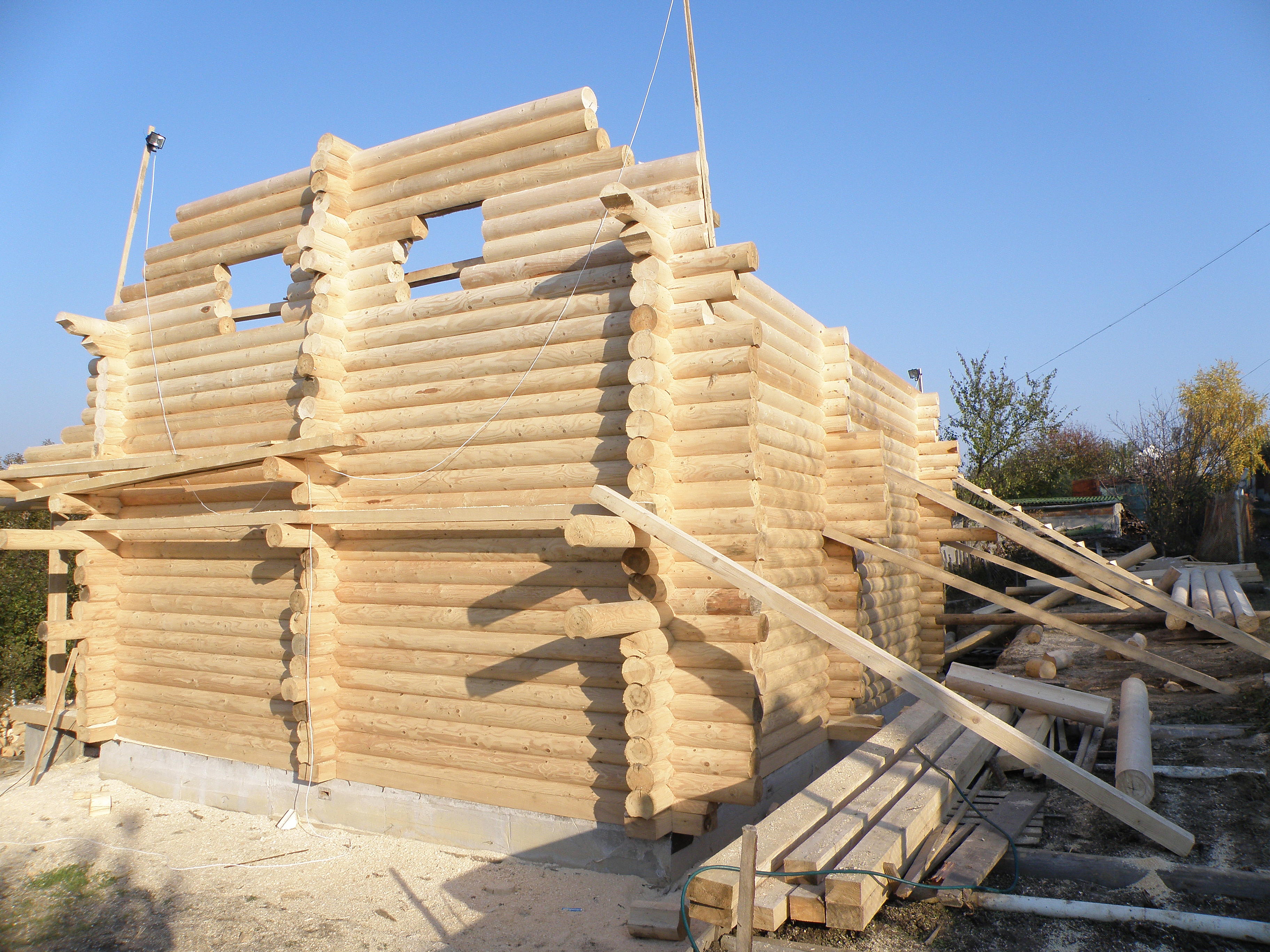

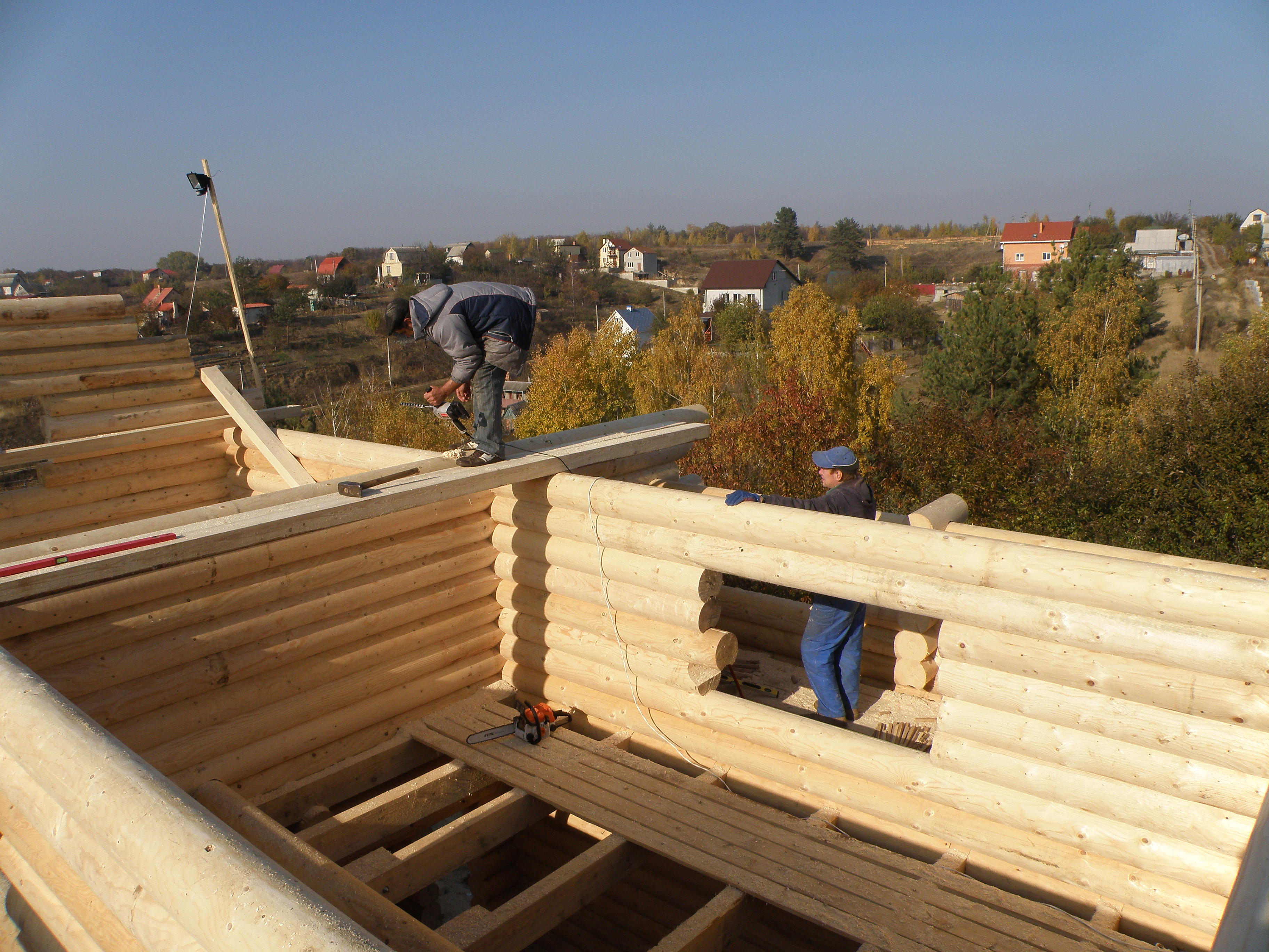

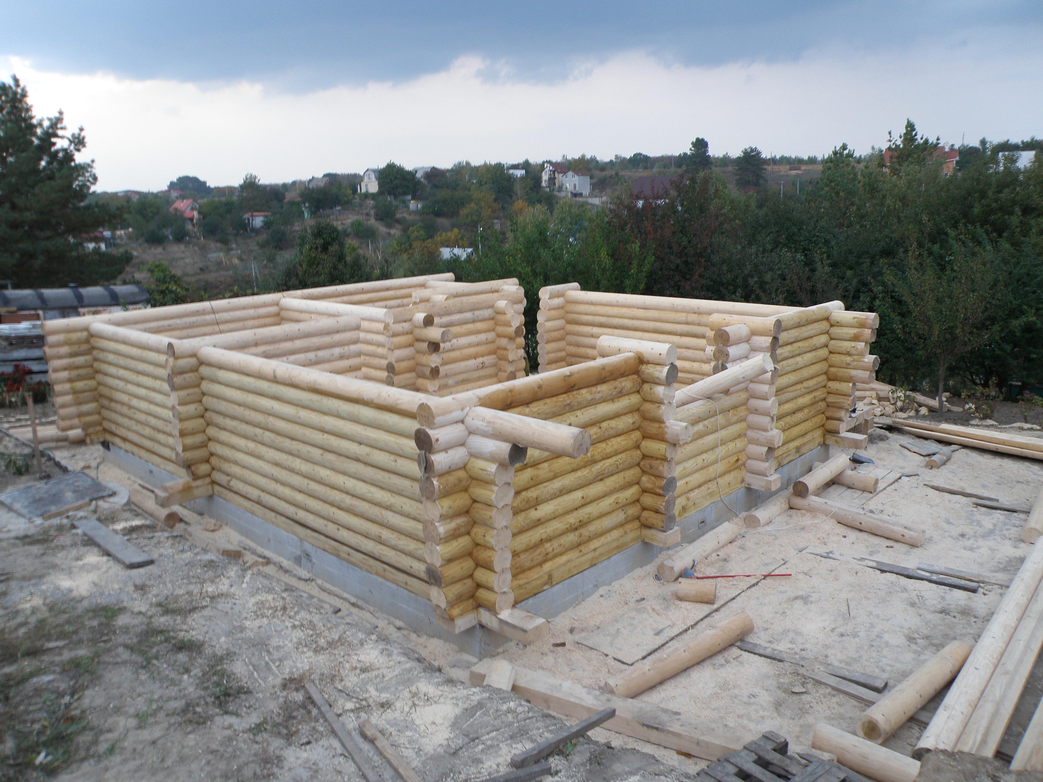

пару фоток перед дощами, и пару сегодняшних (привезли машину с деревом и перекрытием первого этажа) :
  • Лайк 6

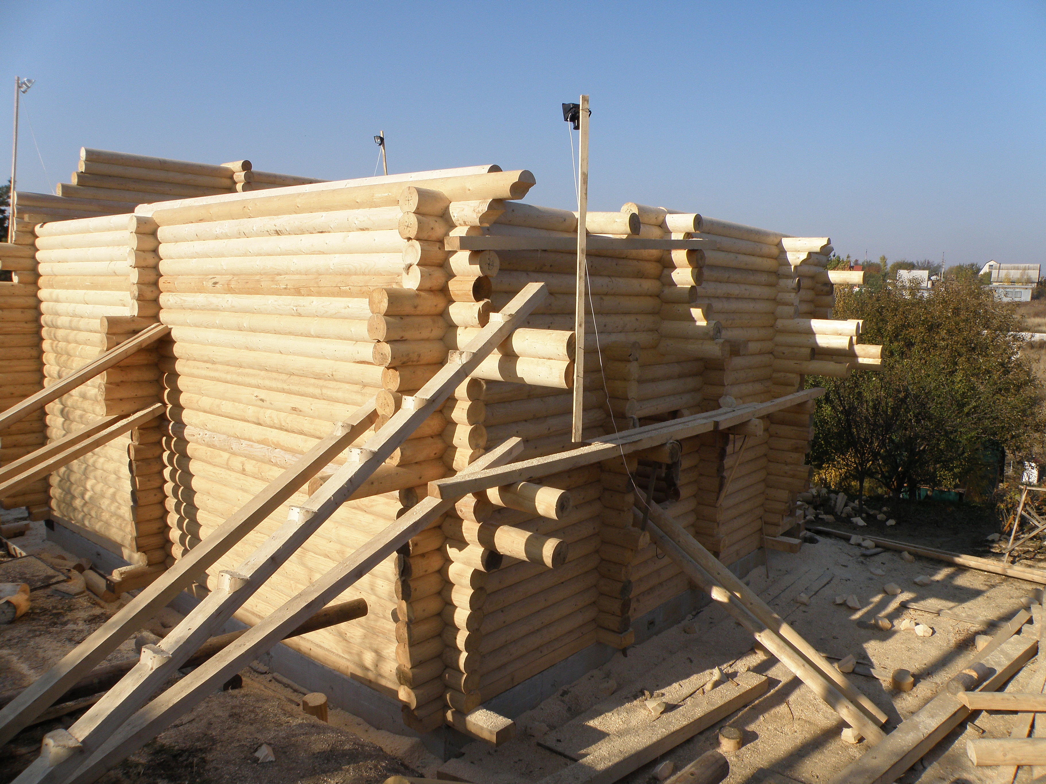

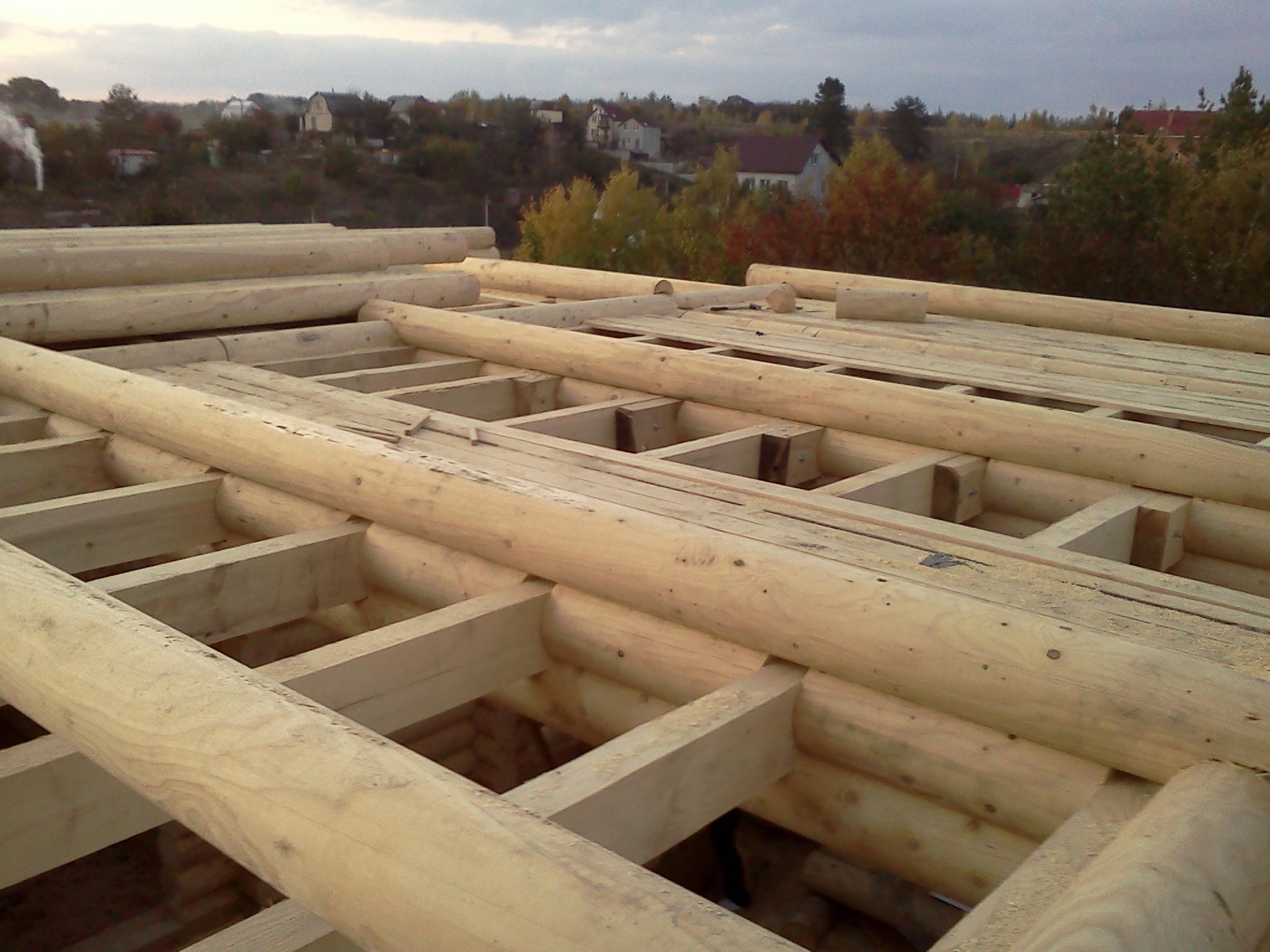

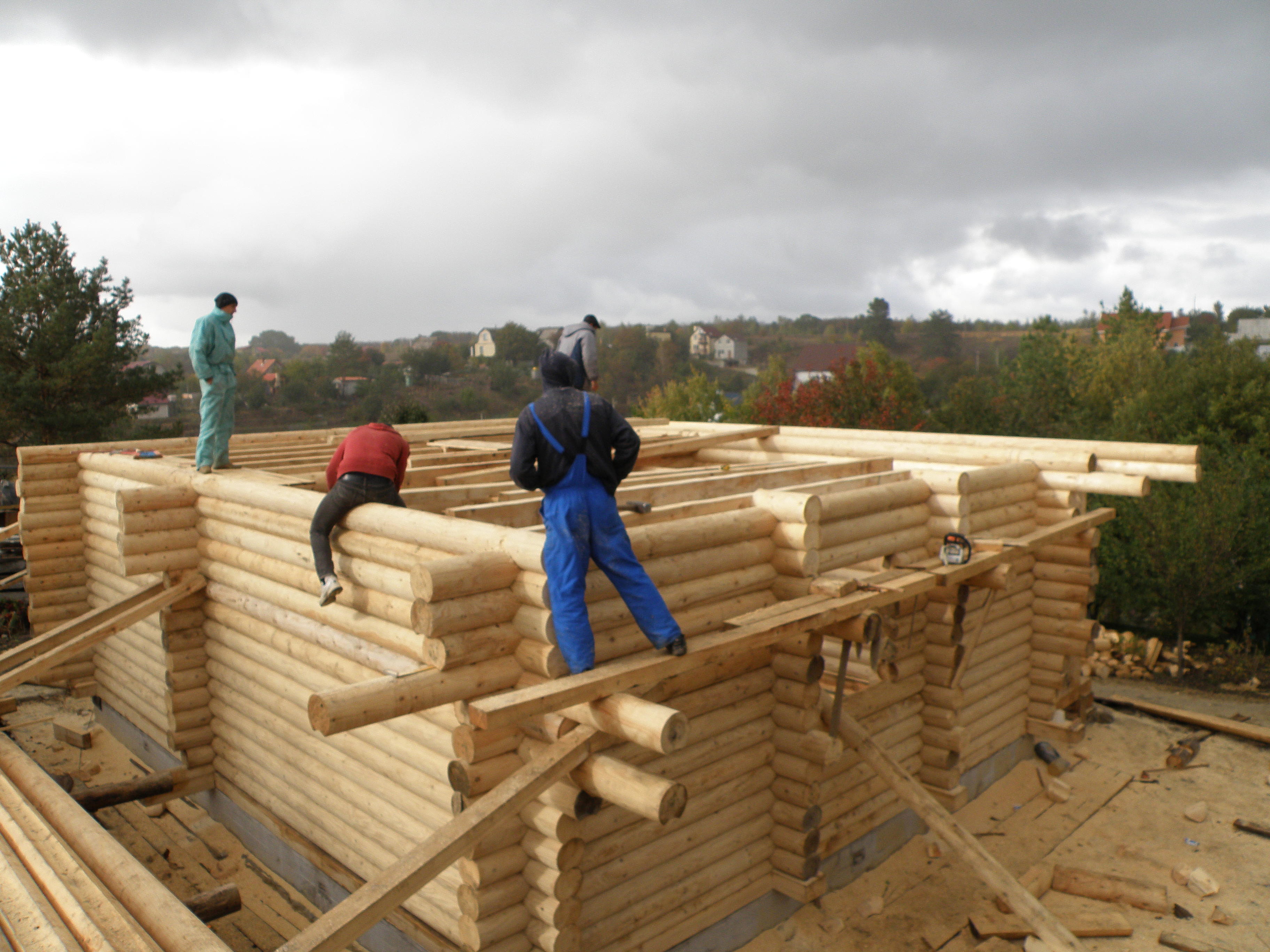

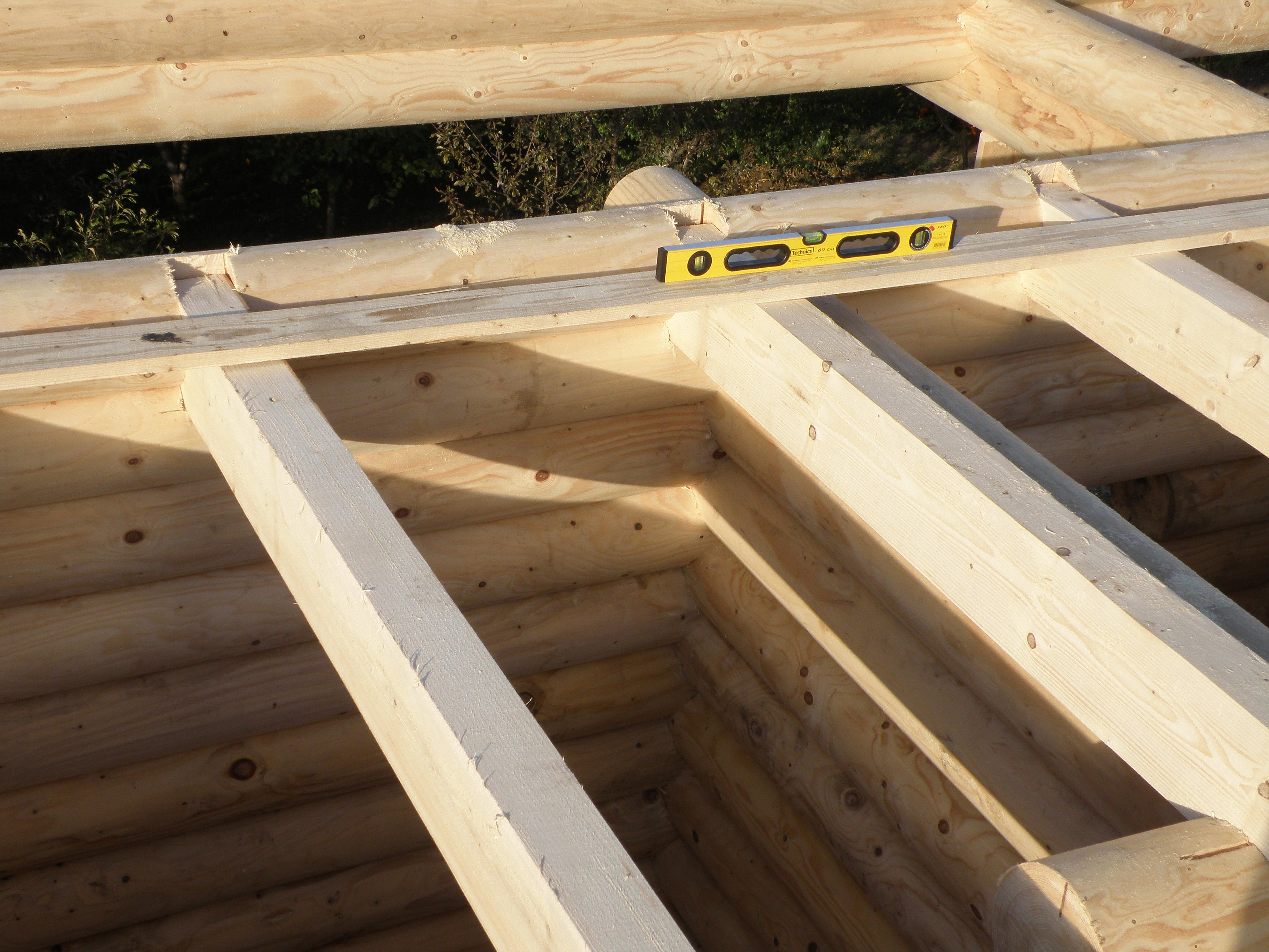

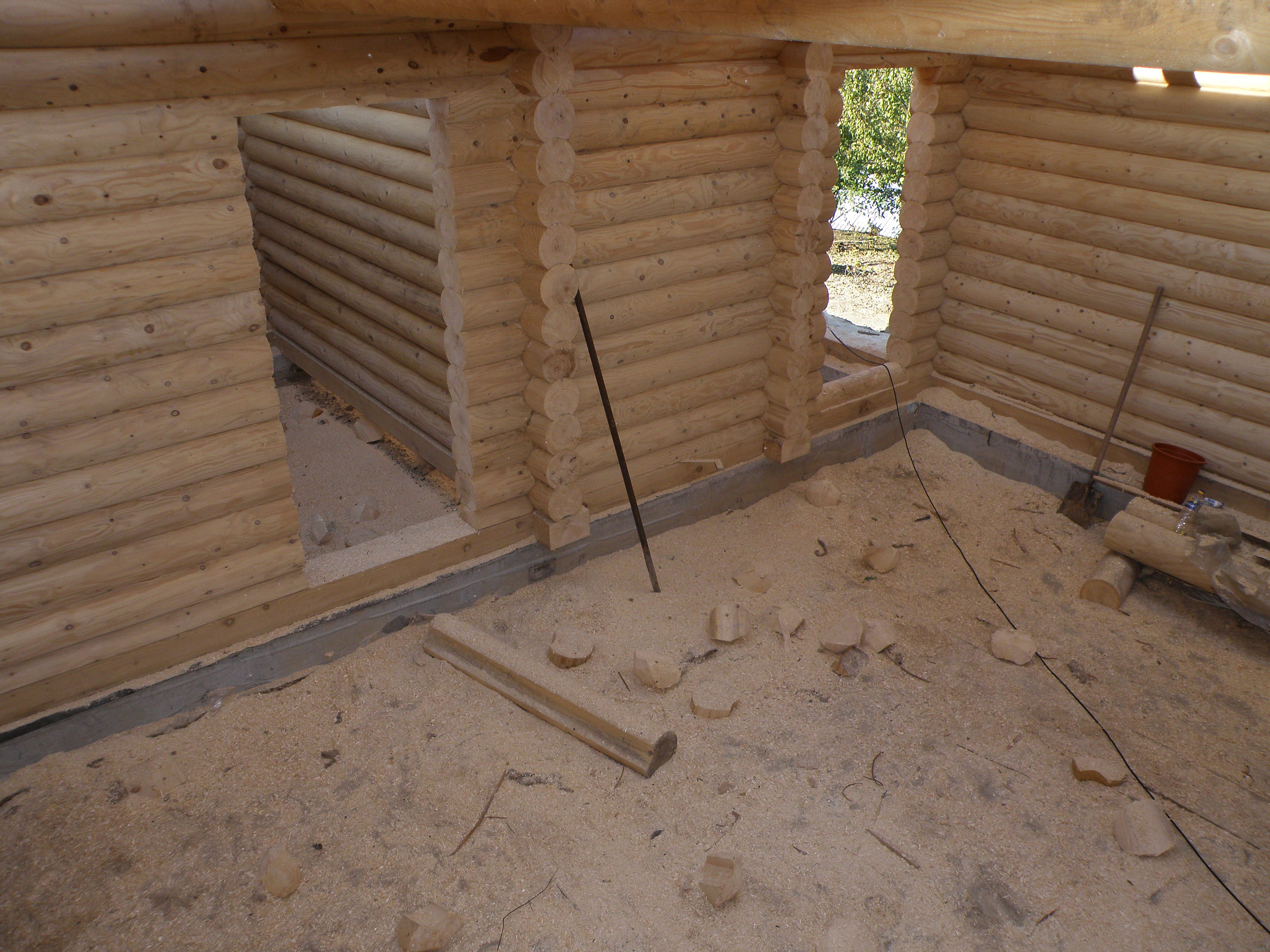

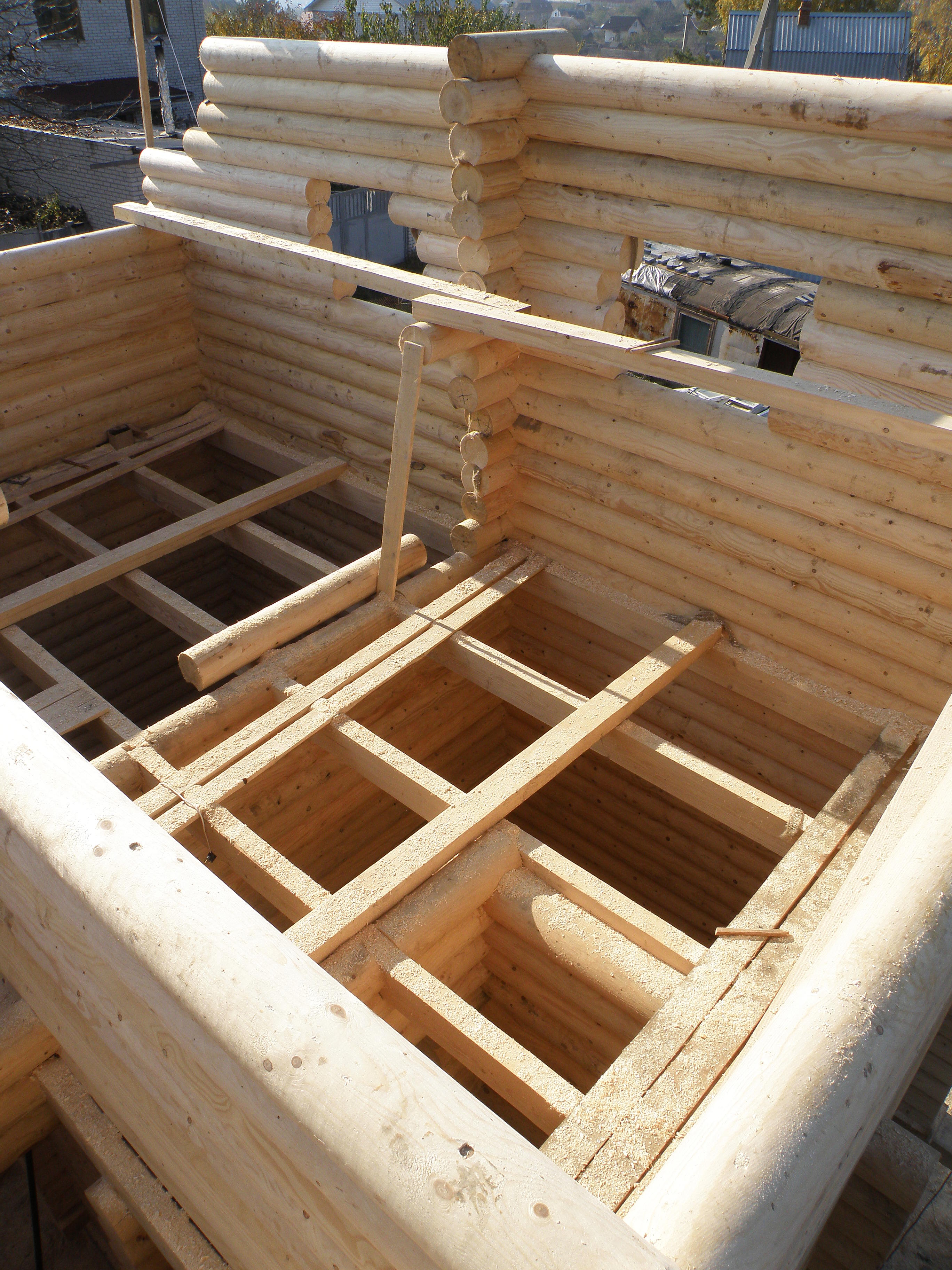

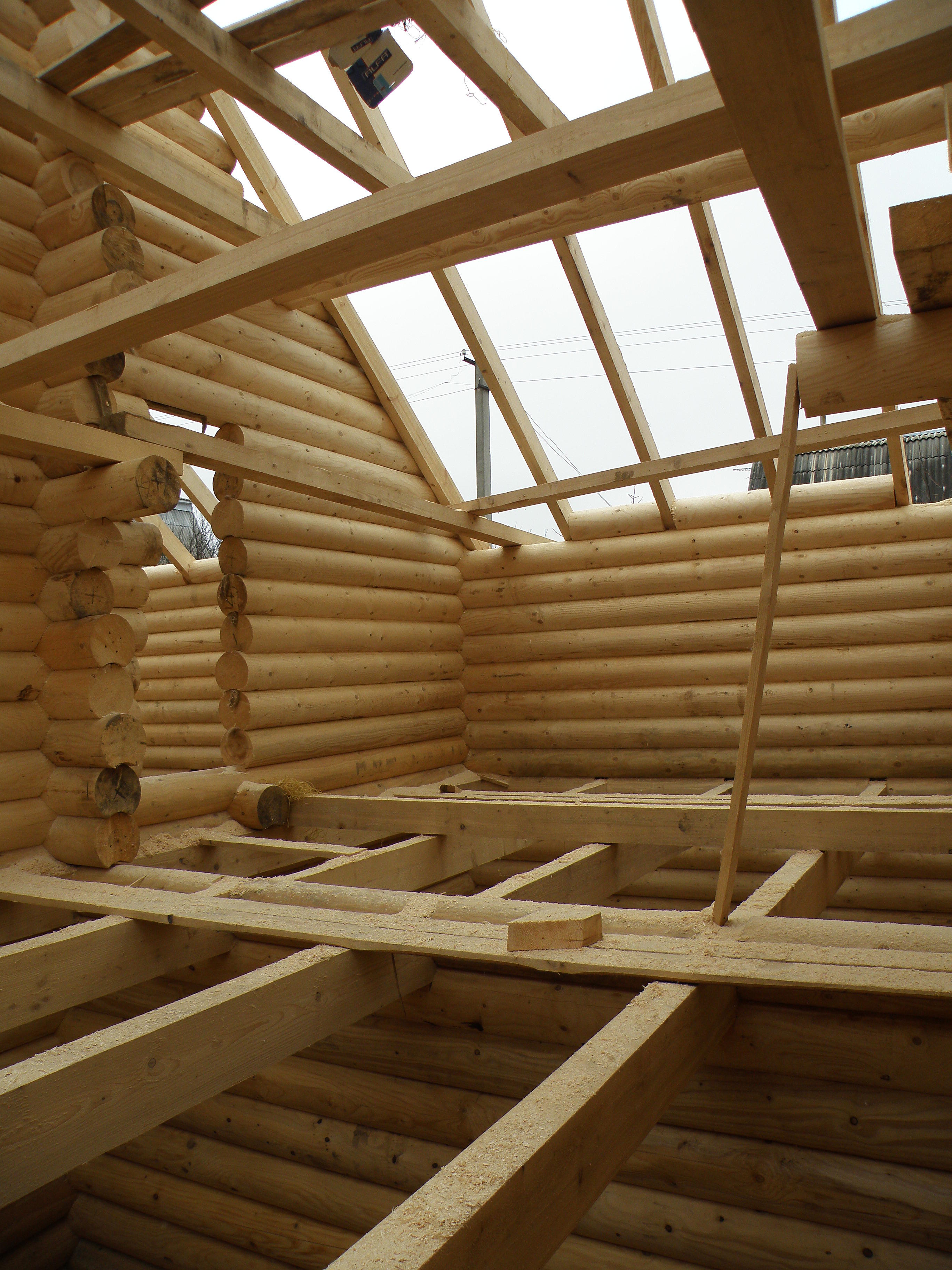

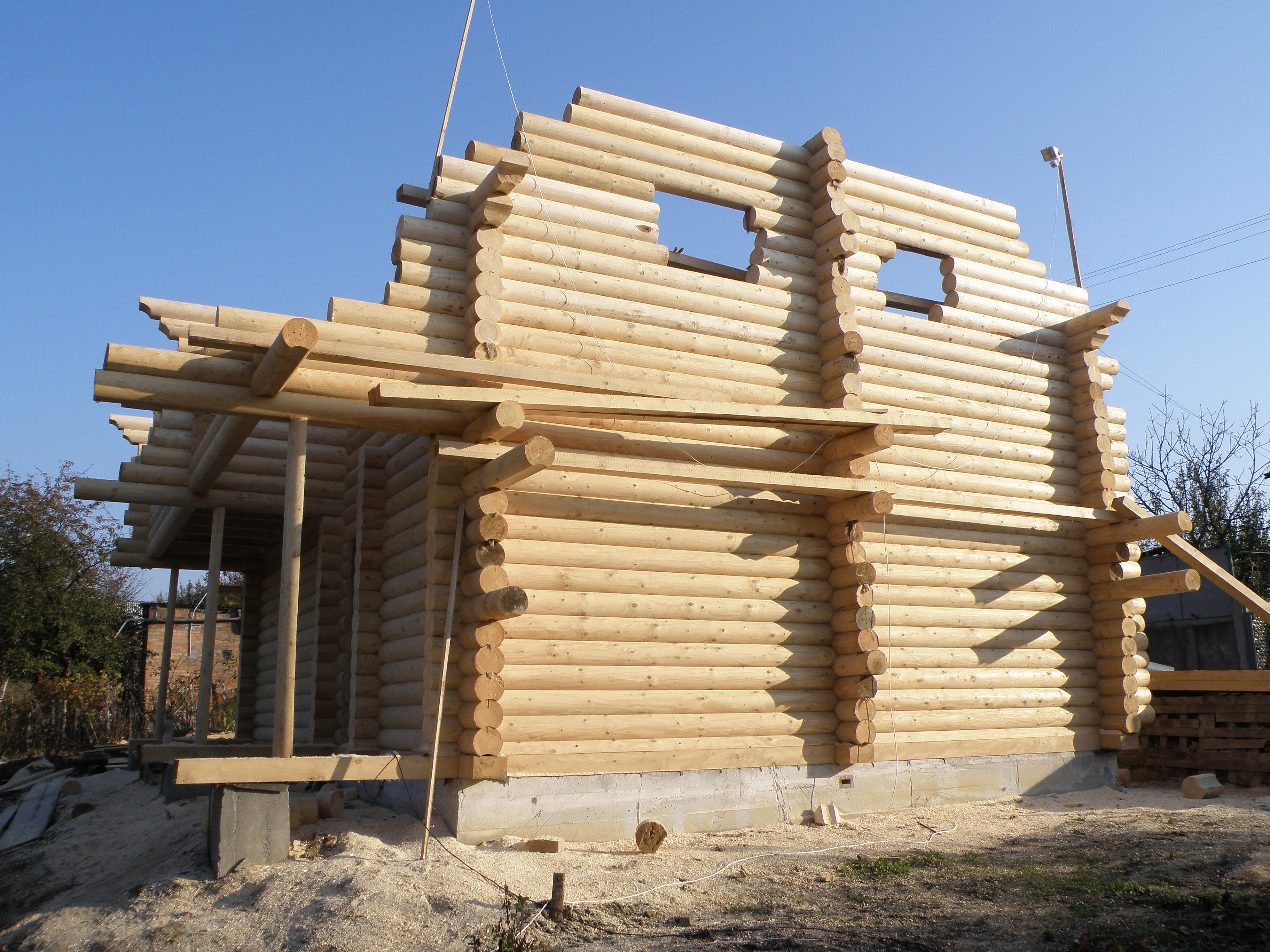

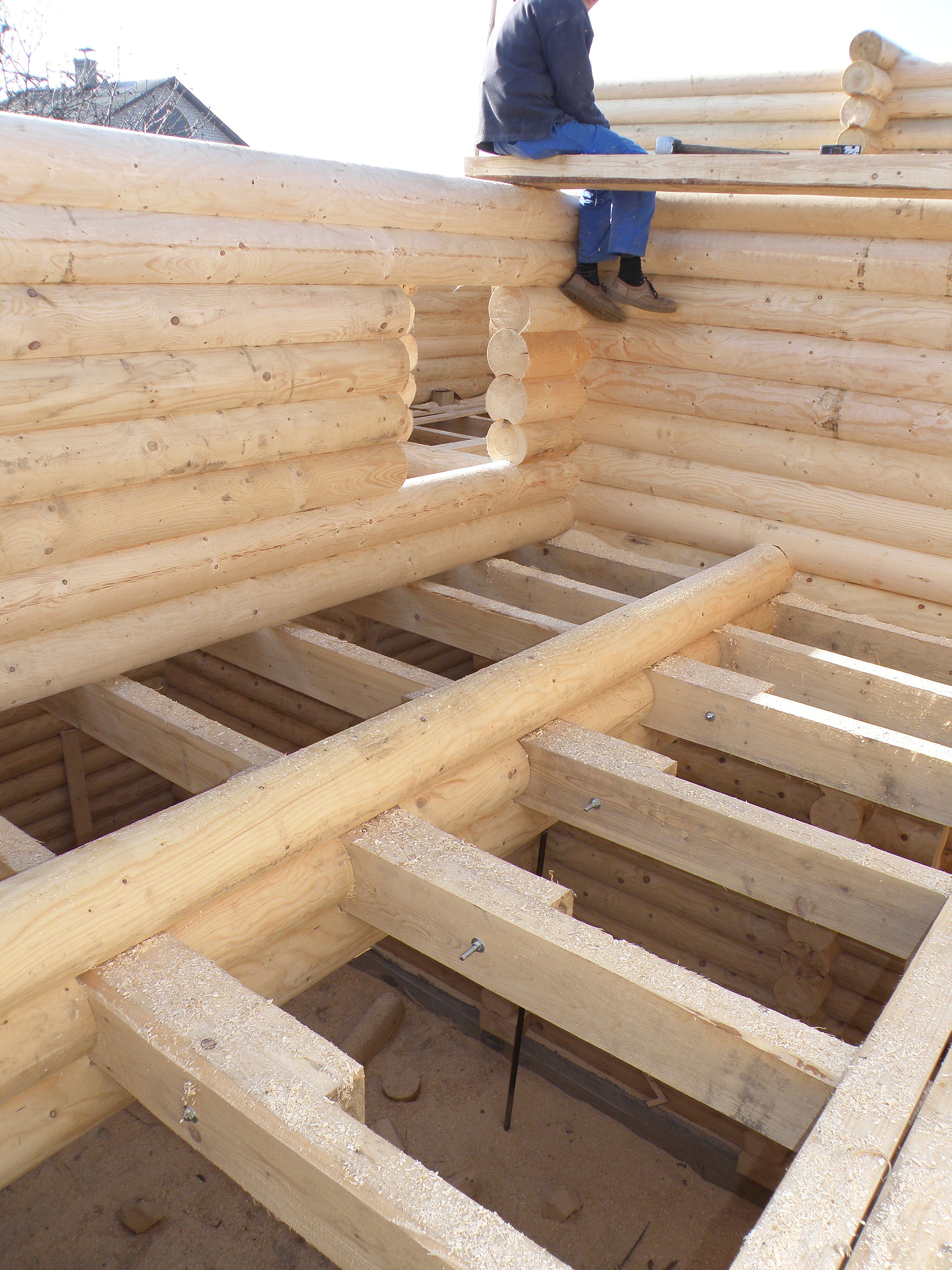

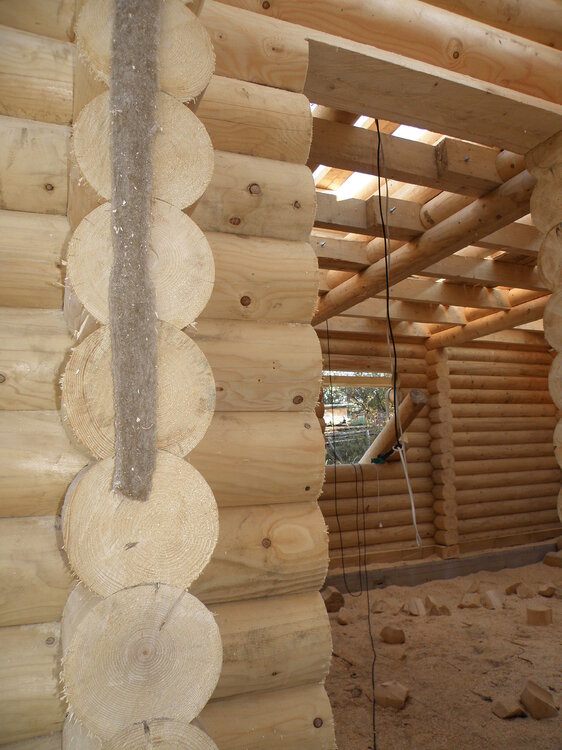

фотоотчет за выходные, лаги:

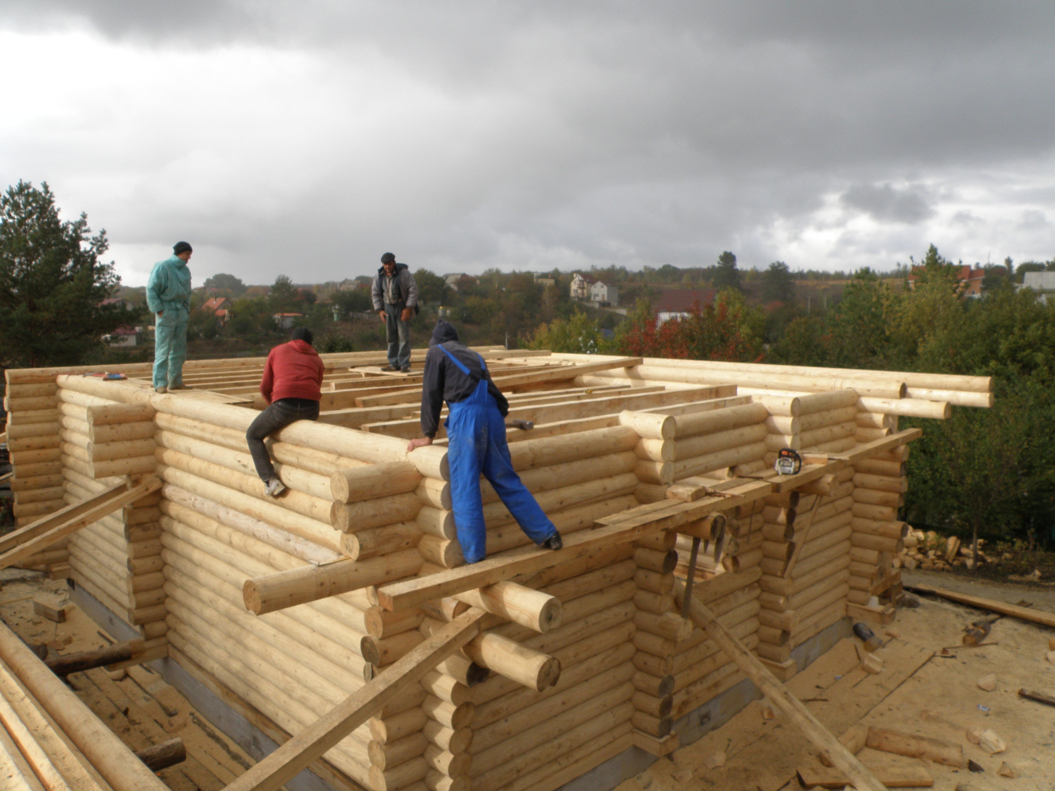

На крайней фотки бревна, которые подпирают - это временное или так и будет? Если они остаются, то их нужно подкручивать, насколько я в курсе, а у Вас там совсем маленький зазор на усадку.

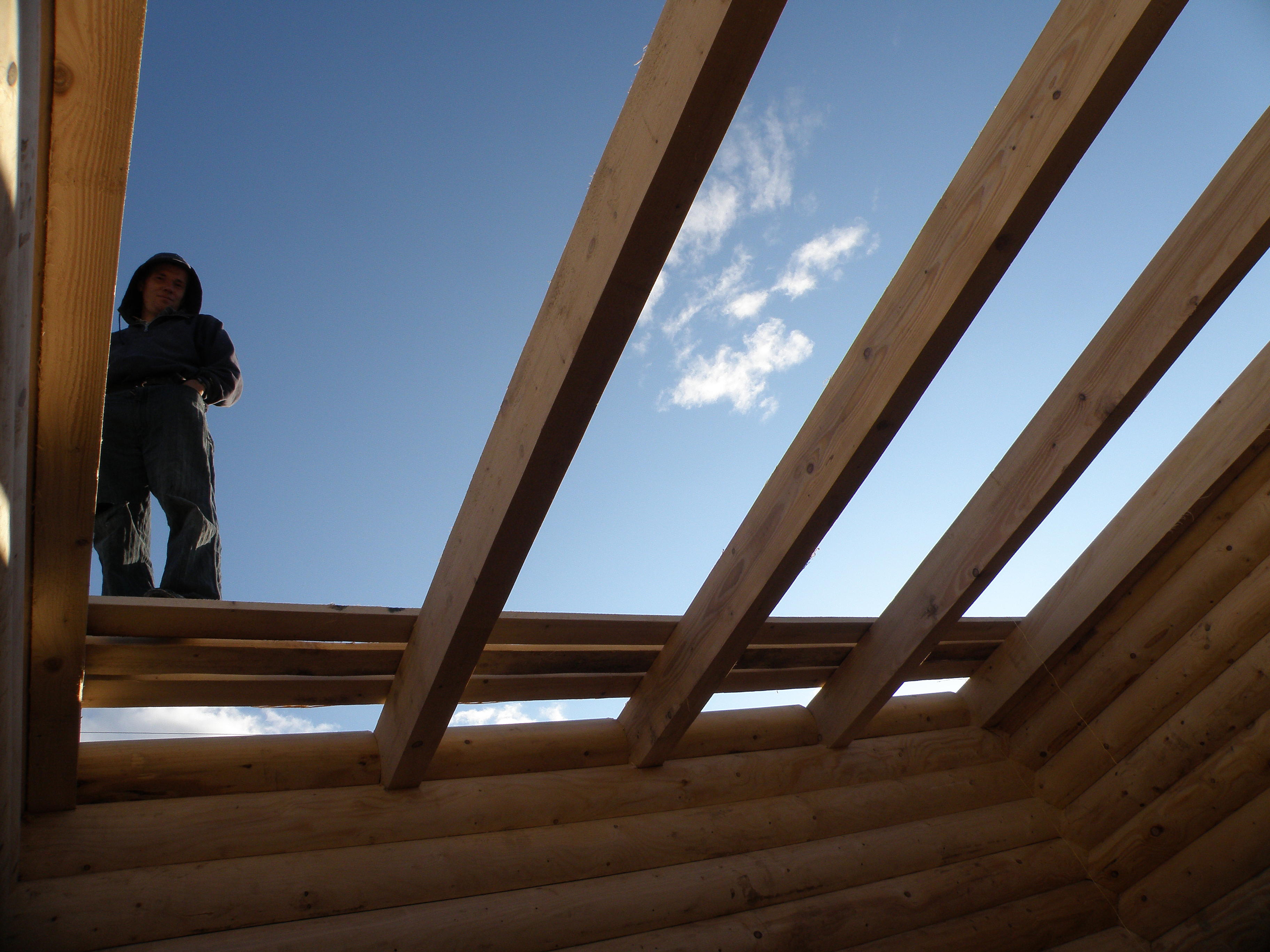

Брус (лаги) у Вас срощеный? Какое сечение? Какое расстояние между ними. У нас не срощенные 200х200 с установкой в "ласточкин хвост" и все равно трошки гуляют...
бревна которые подпирают временные - рабочим до сих пор не привезли "компенсаторы", сказали что как только привезут - они закрепят бревна
лаги вроде 200*150, растояние 0,65 м - так как ширина комнаты 6,50м плюс балкон 1,60м они привезли 5-ти и четырех метровые лаги (в чертеже планировались цельные - все что я думаю по этому поводу уже высказал бригадиру) собирались ложить в стык - сказал класть в нахлест метровый и крепить двумя шпильками плюс поверх лагов будут еще ложиться бревна - которые не позволят им гулять.
Ирина все вы правильно подметили - это и было предметом моего "фе" бригадиру, кроме этого увидел что поподаеться 200-ое бревно (где-то на глаз 3% от общего количества) вместо оговоренного 220-го.
200 бревно не критично конечно, но не смертельно. Хорошо было бы его пустить в самый верх в работу. У нас стропилка мало того что срощенная, так еще и не хватило до того размера, который планировался. Из-за этого крыша получилась не совсем то, что хотели... Ну а вообще помимо "фе" пытайтесь выбить компенсацию за эти огрехи.
По кол-во сантиметров для компенсации посоветуйтесь у кого такая система, а то у меня столбов нету, я не в курсе сколько достаточно.
Также старайтесь потихоньку убирать опилки и прочий мусор постепенно. Даже не представляете, если этого не делать к концу строительства в мусоре утопиться можно. А плохая погода не за горами...

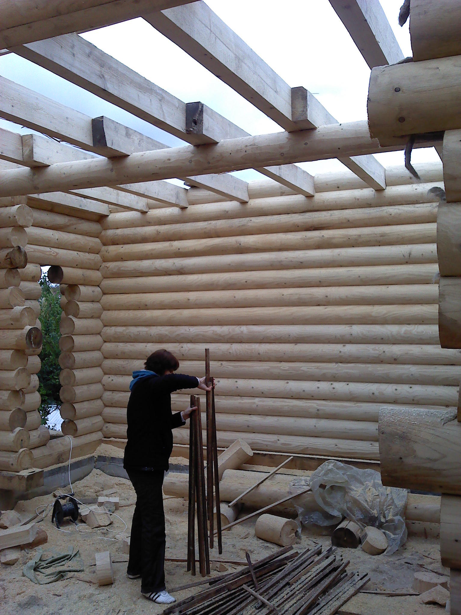

Нам тоже балки перекрытия 150*200 ставить будут с интервалом 80 см. Думала, это нормально. Пролет 6 м. Ни одной опоры и перекрытий ниже не будет. Может нужно мощнее или чаще?
patrik4ua любуемся Вашим домом! Красивый!
Ирина Ч. Вот у Вас уже глаз, видно, что построились! Сразу видите детали, я пока только любуюсь и понимаю, сколько всего еще не знаю...
Спасибо, конечно, Людочка, но я Вам хочу сказать, что прожив уже практически год в своем домике еще учусь и учусь. На многие нюансы начинаешь обращать внимание уже после того, как построился:D, когда в чем-то вдруг чувствуешь дискомфорт.
У нас расстояние между балками 60 см. Думаю 50 было бы лучше. 80 ИМХО совсем много.

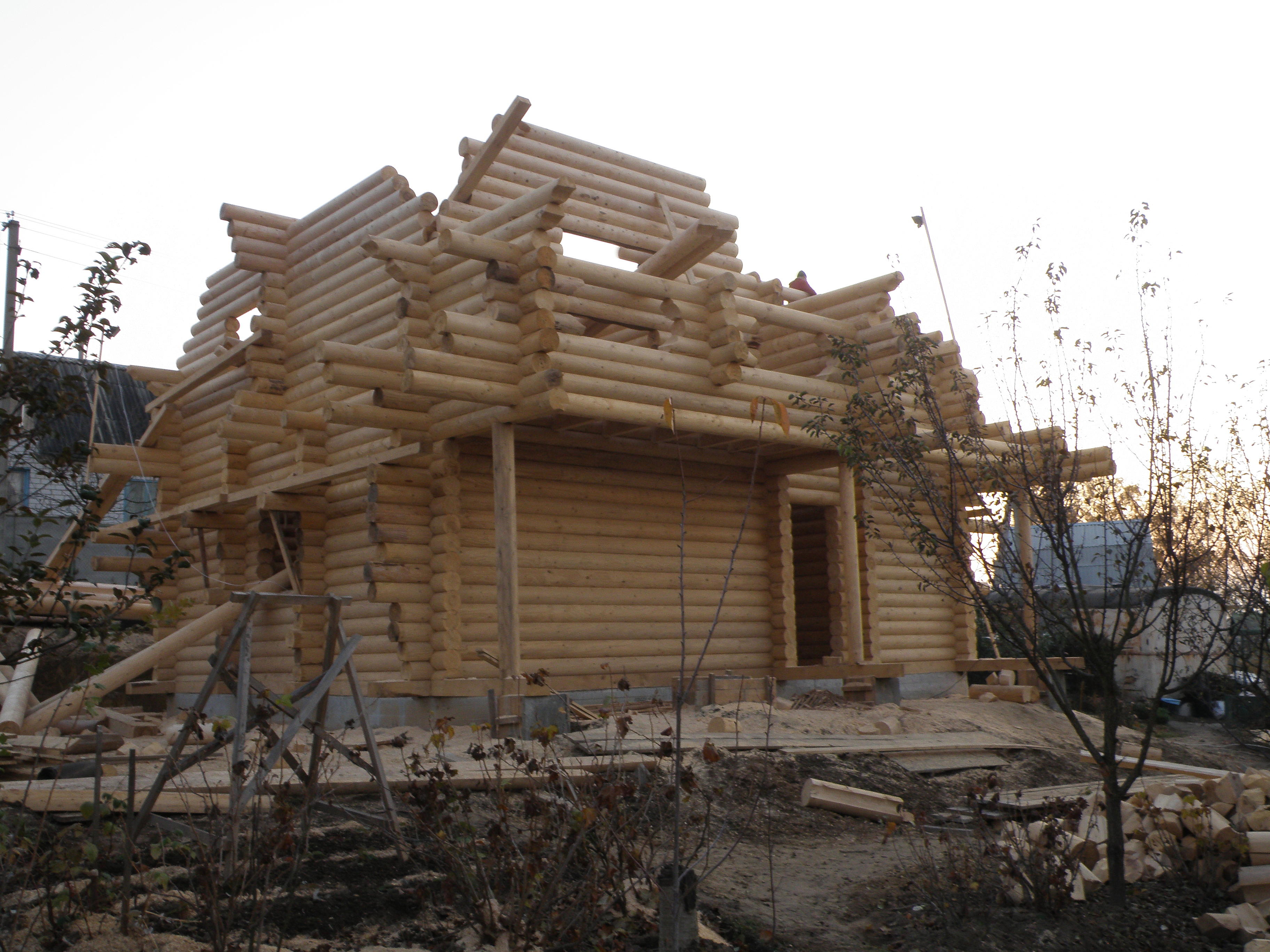

завтра должна приехать новая машина с деревом и с рабочими - неделя простоя заканчиваеться

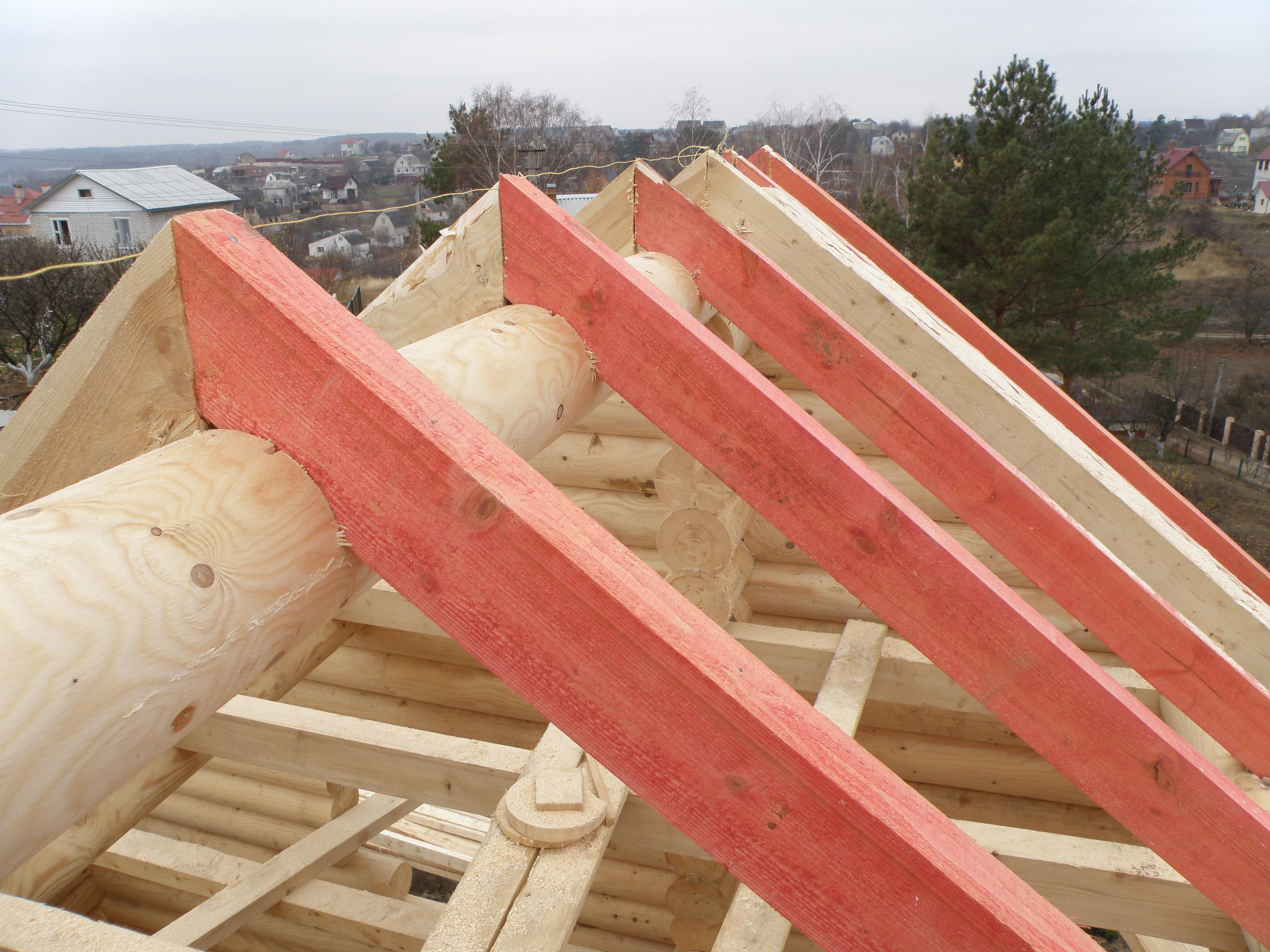

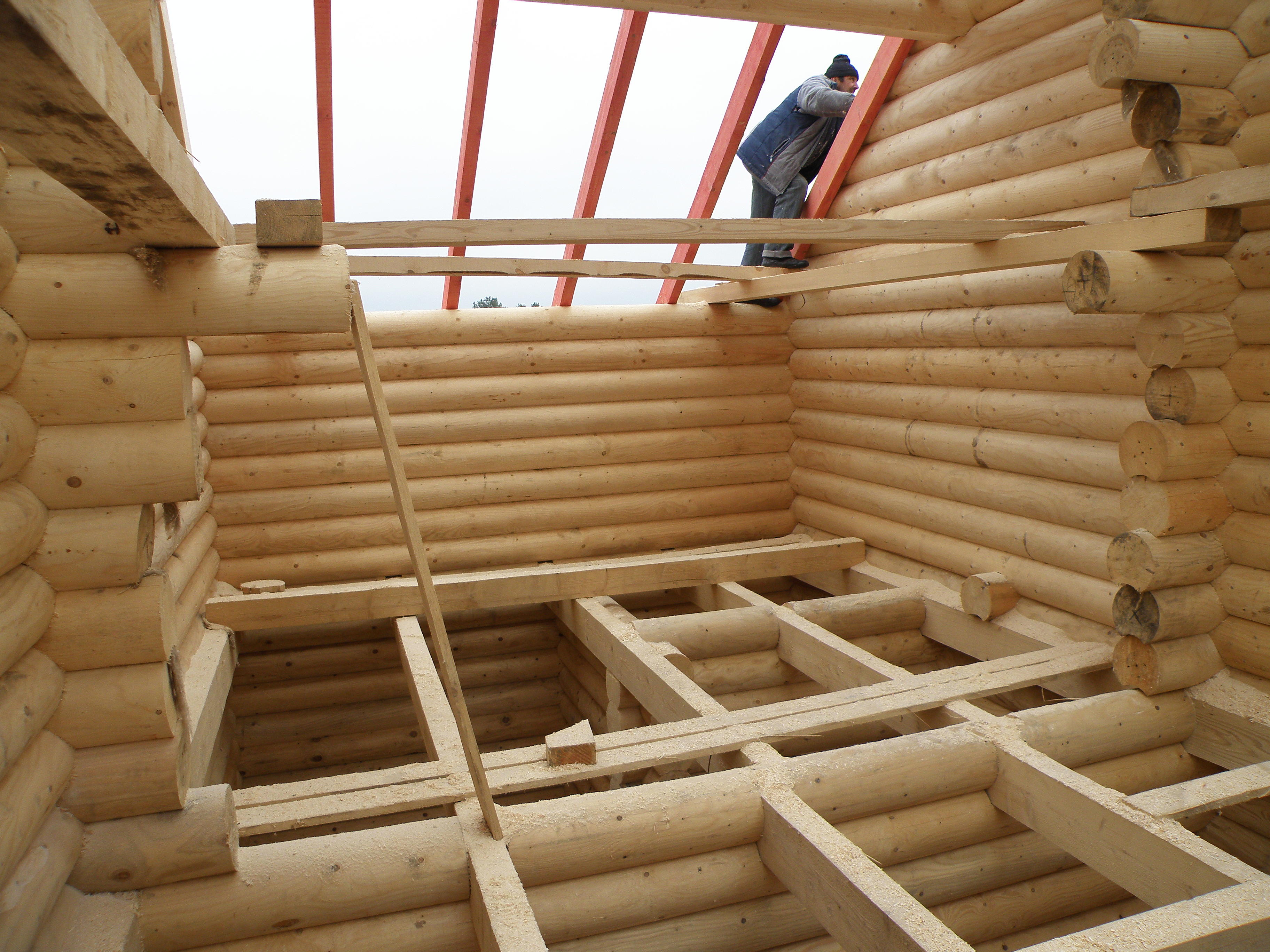

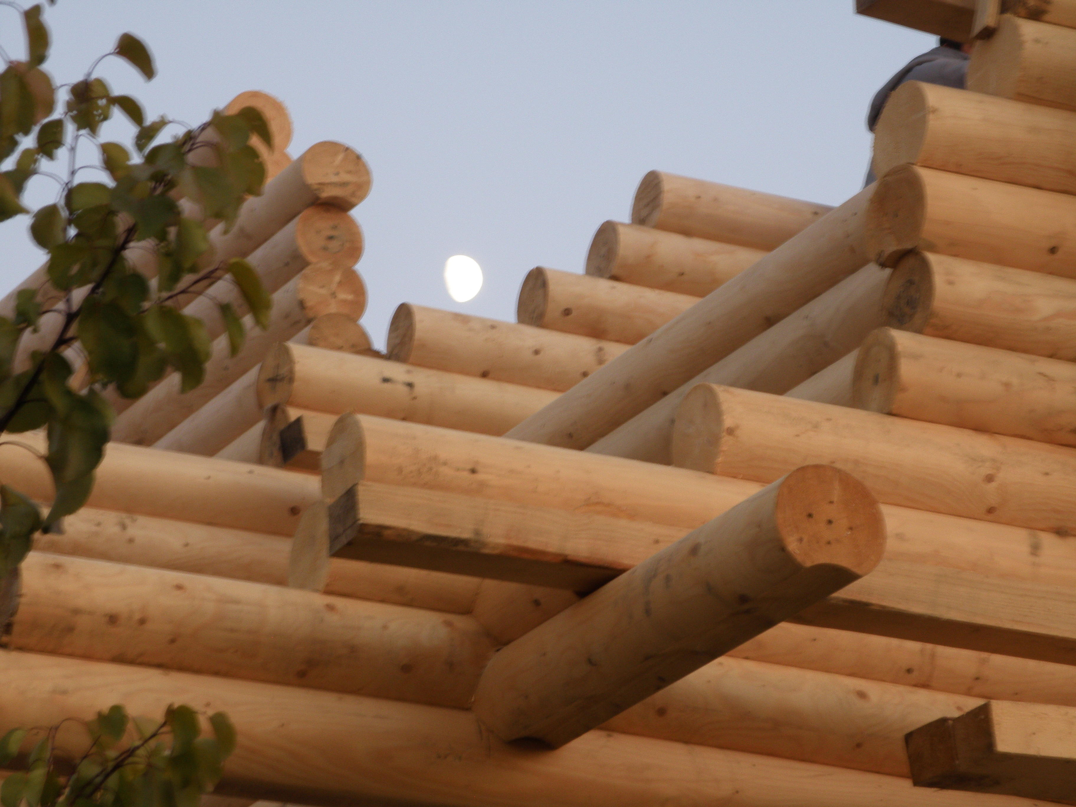

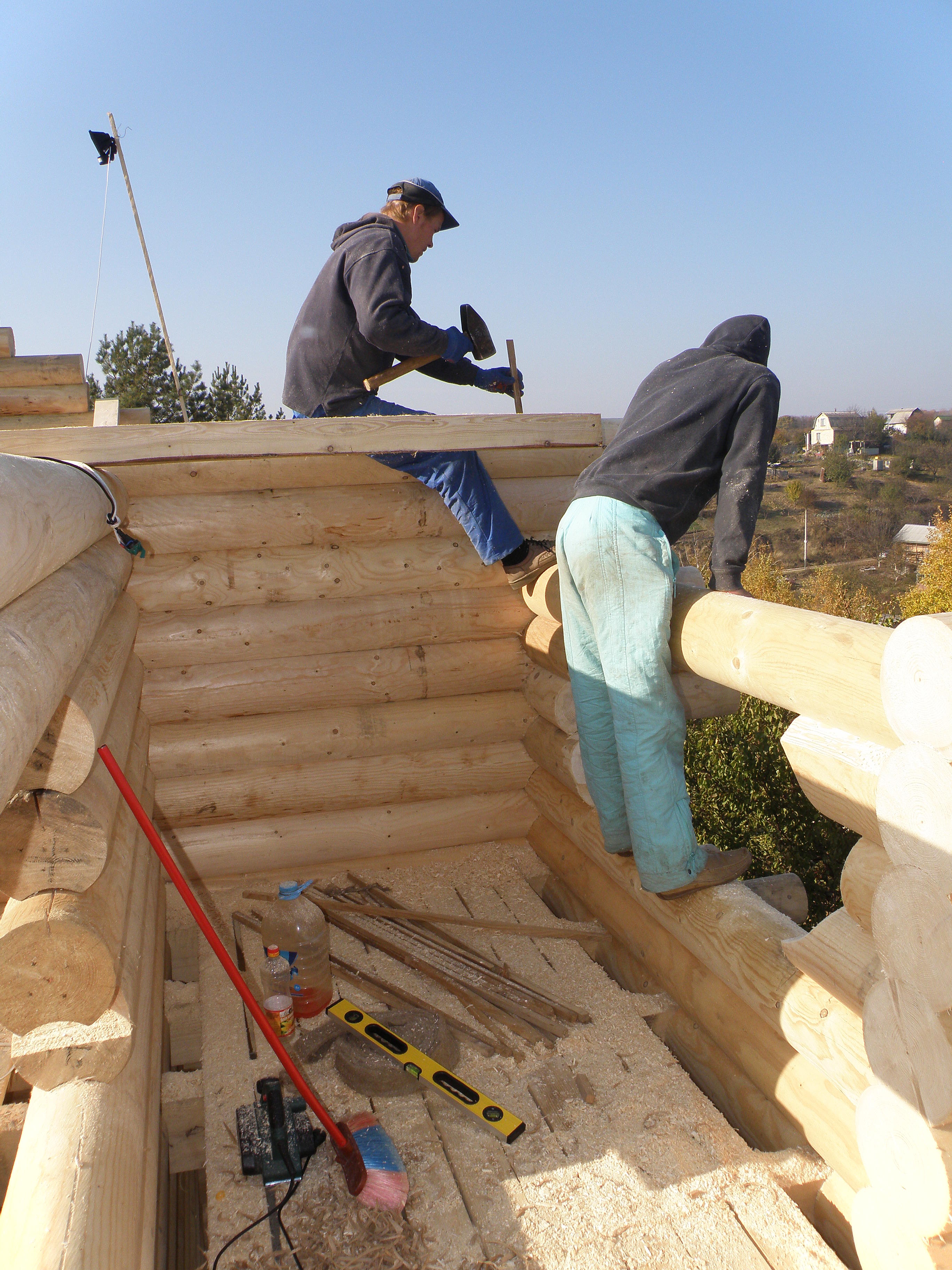

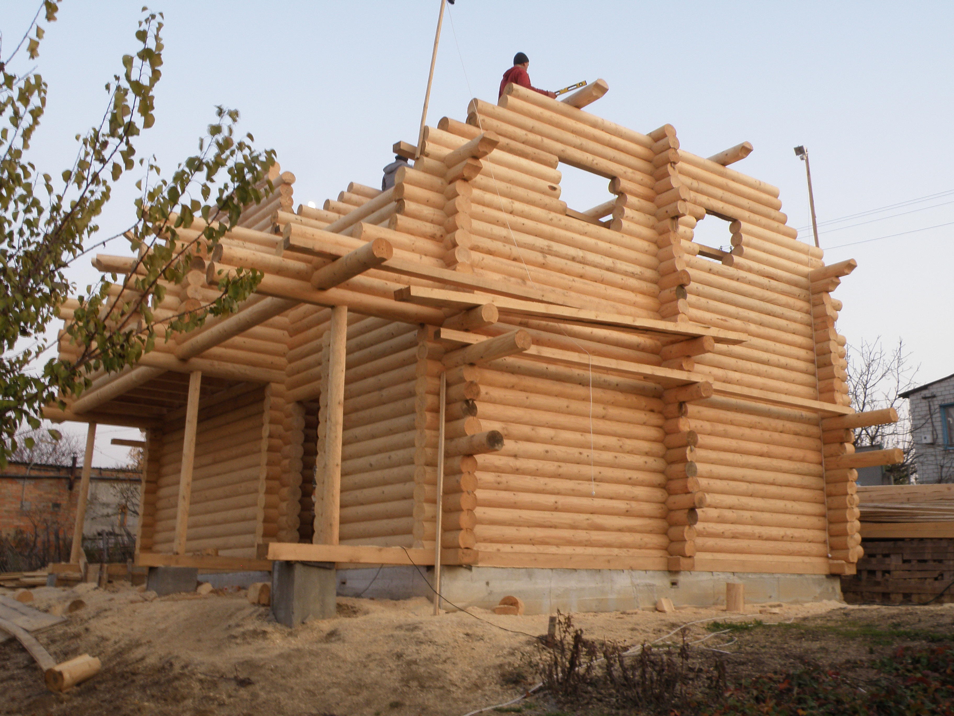

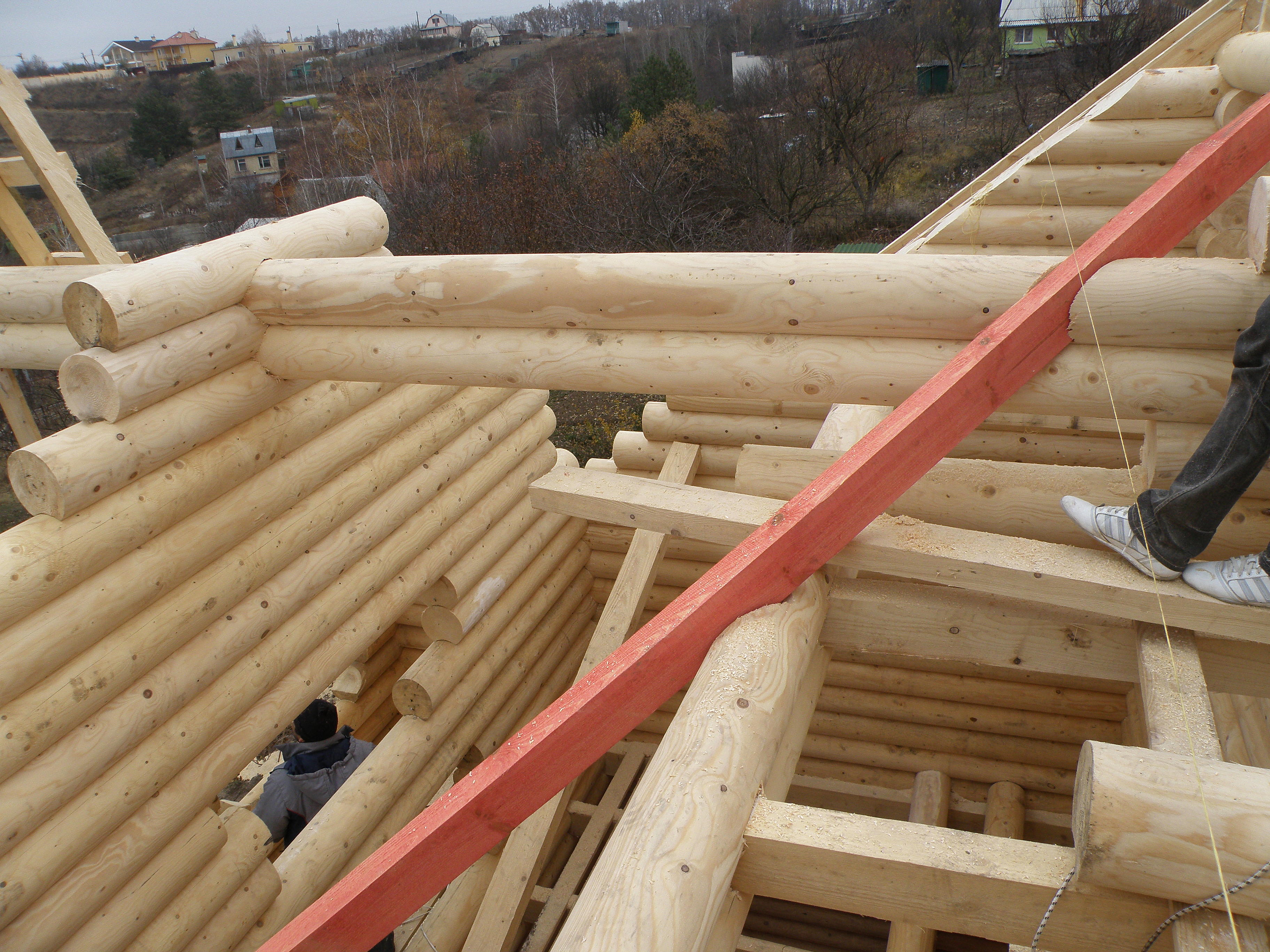

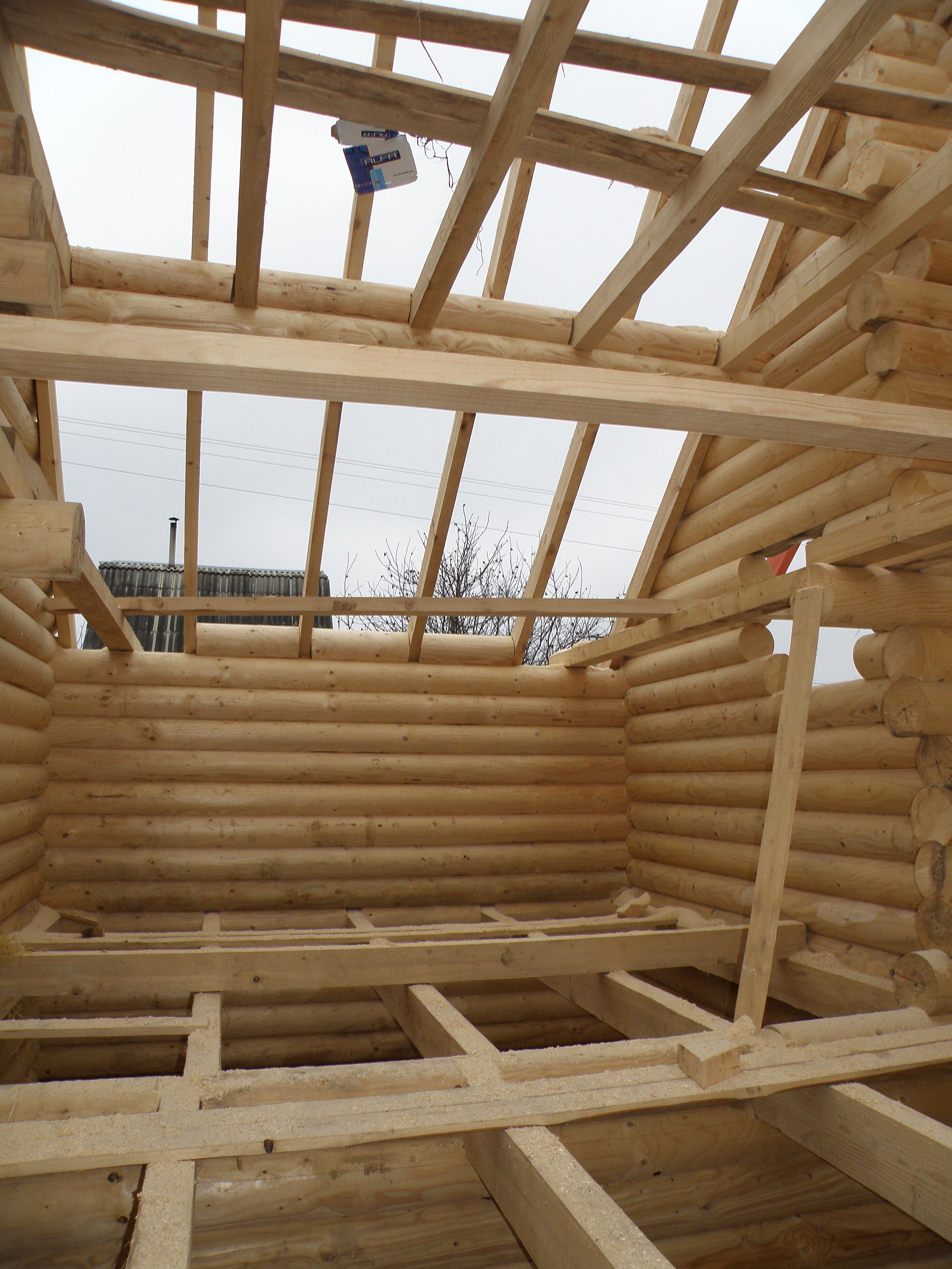

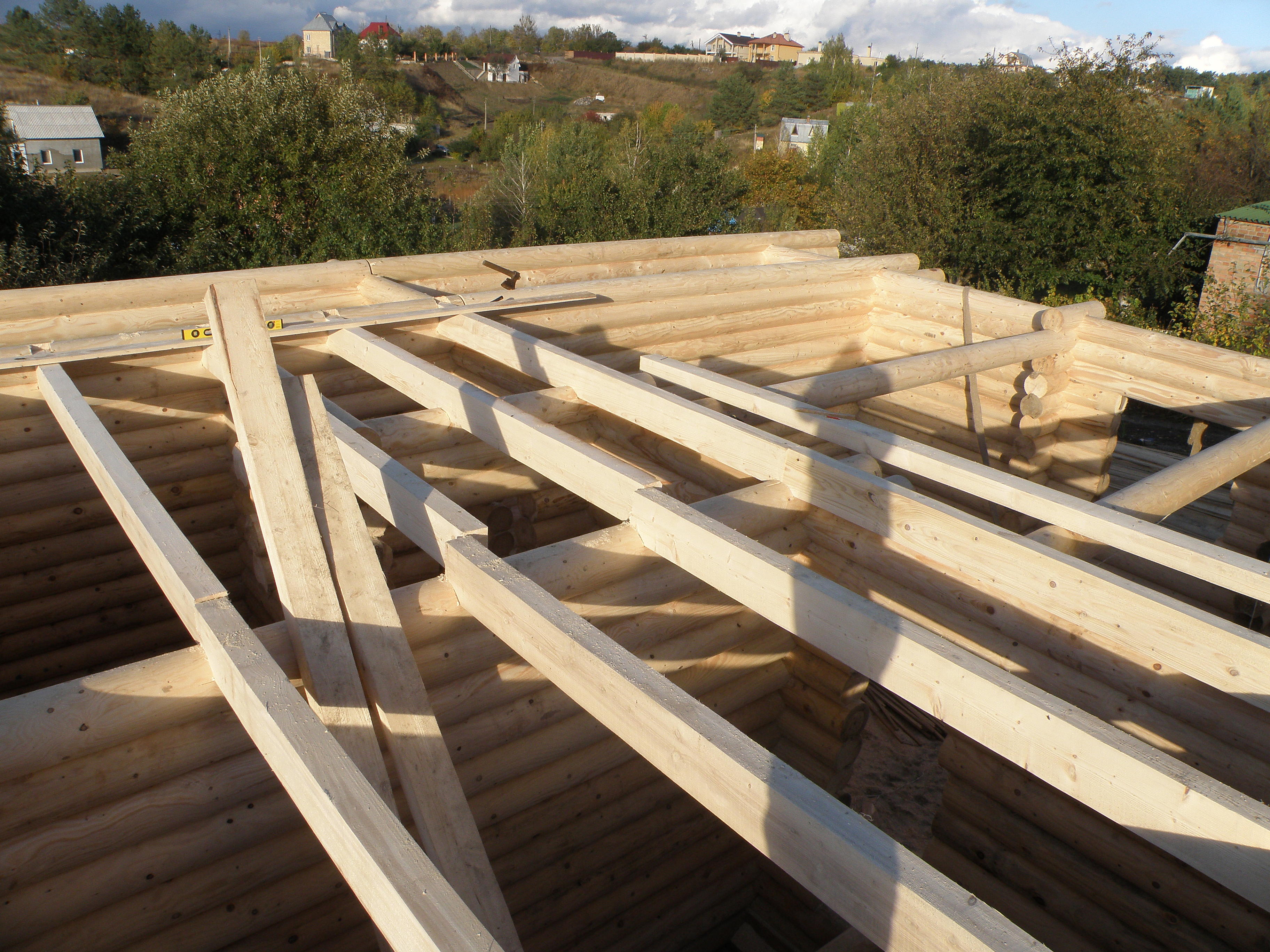

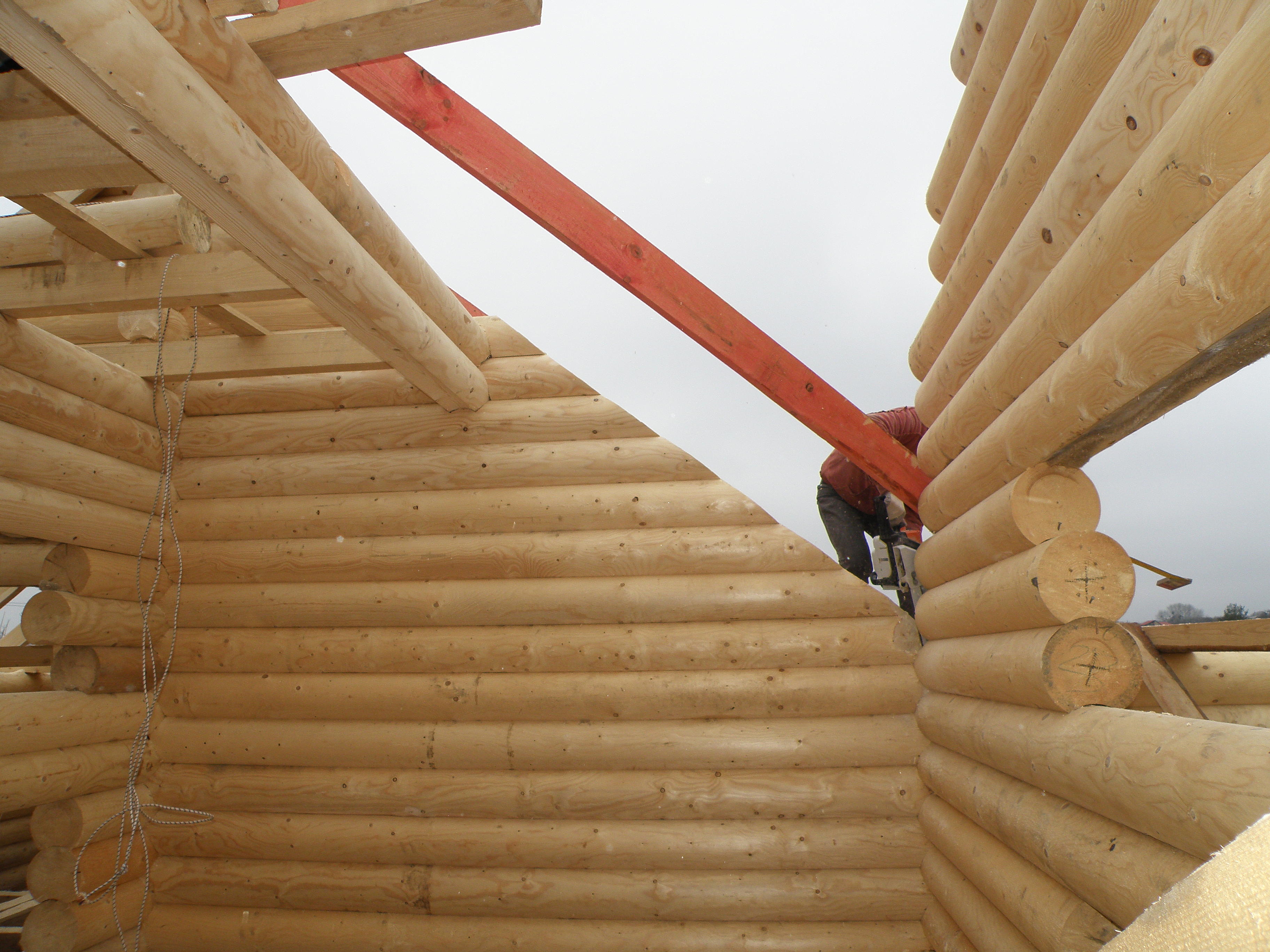

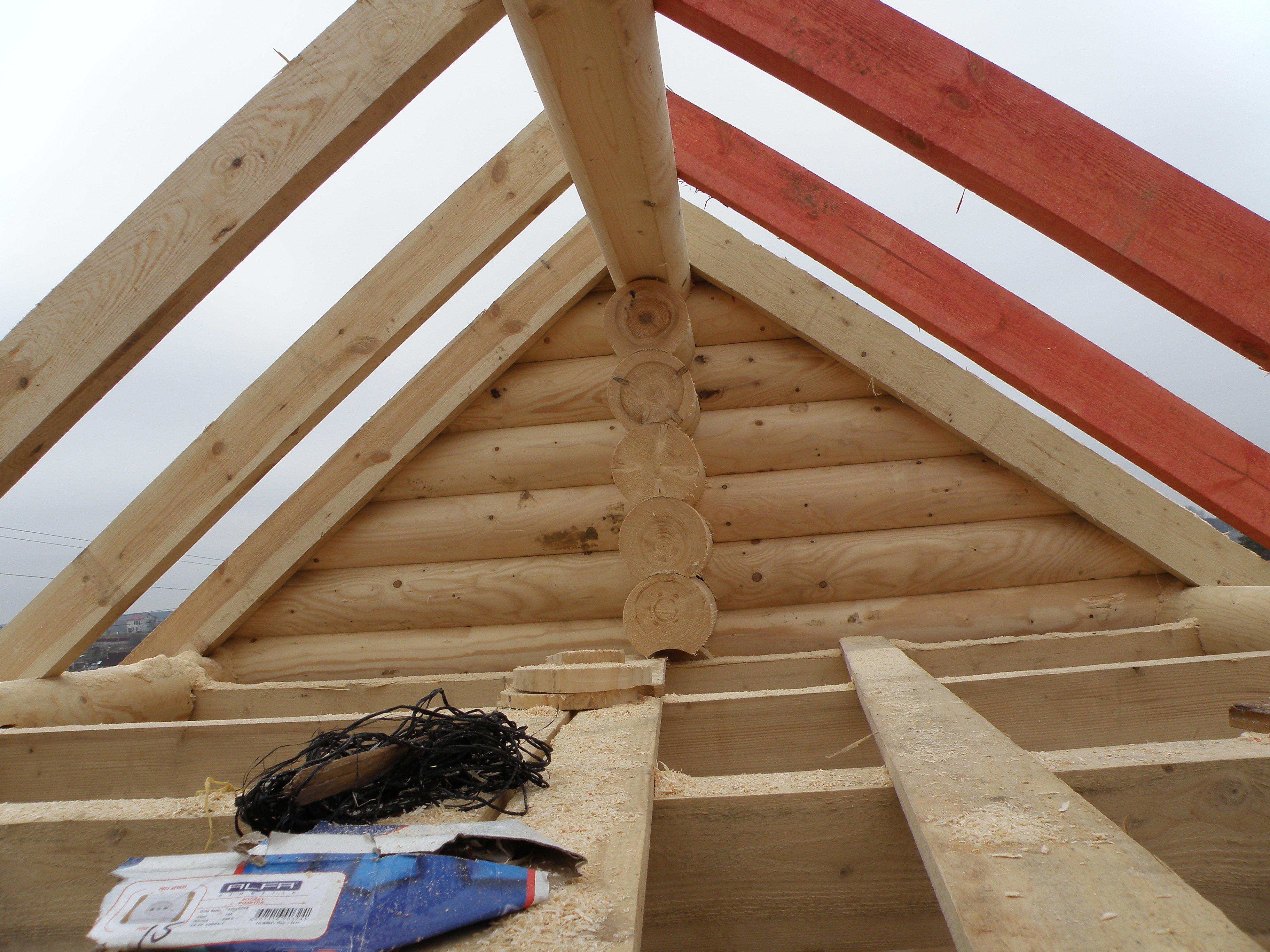

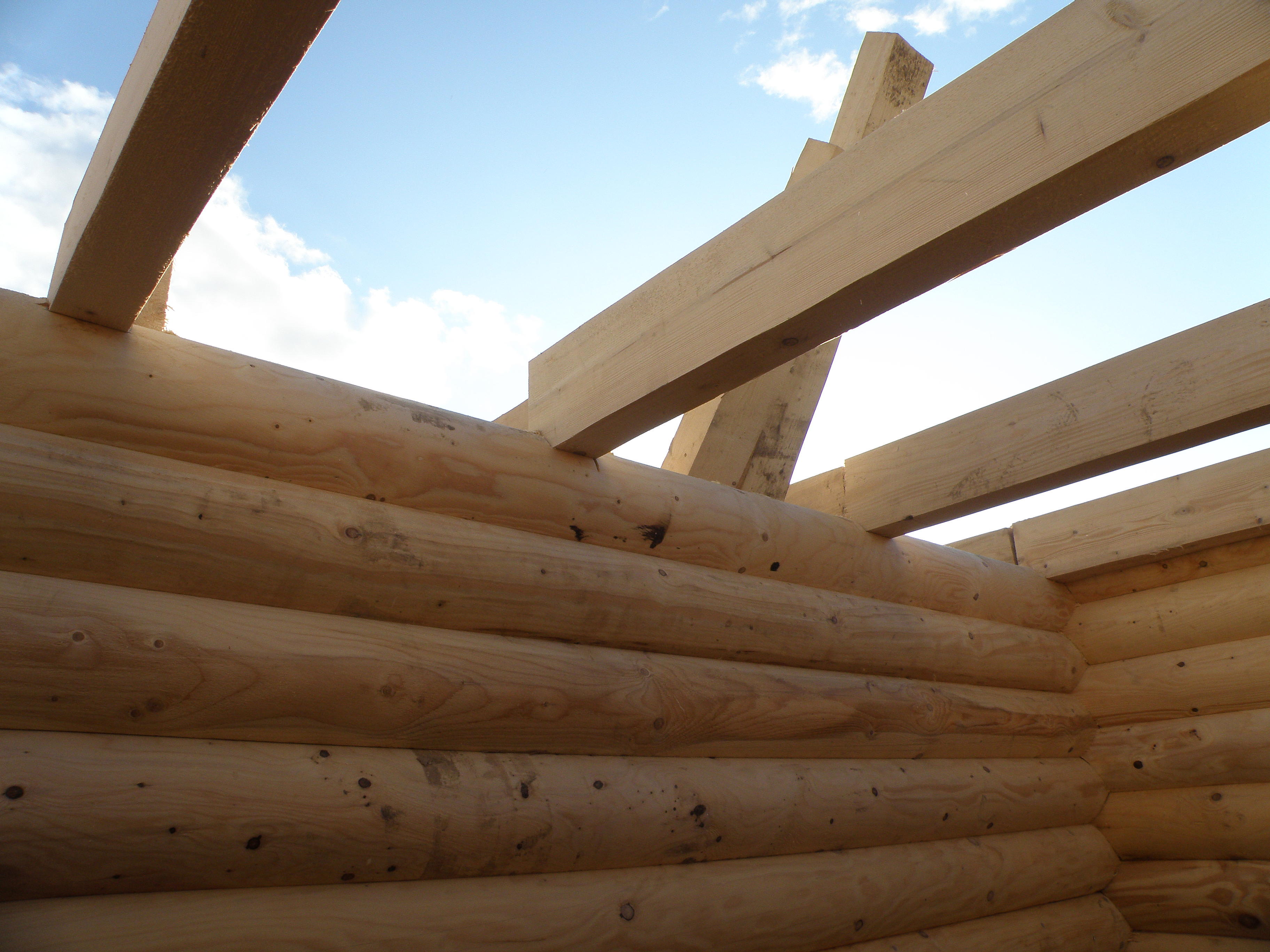

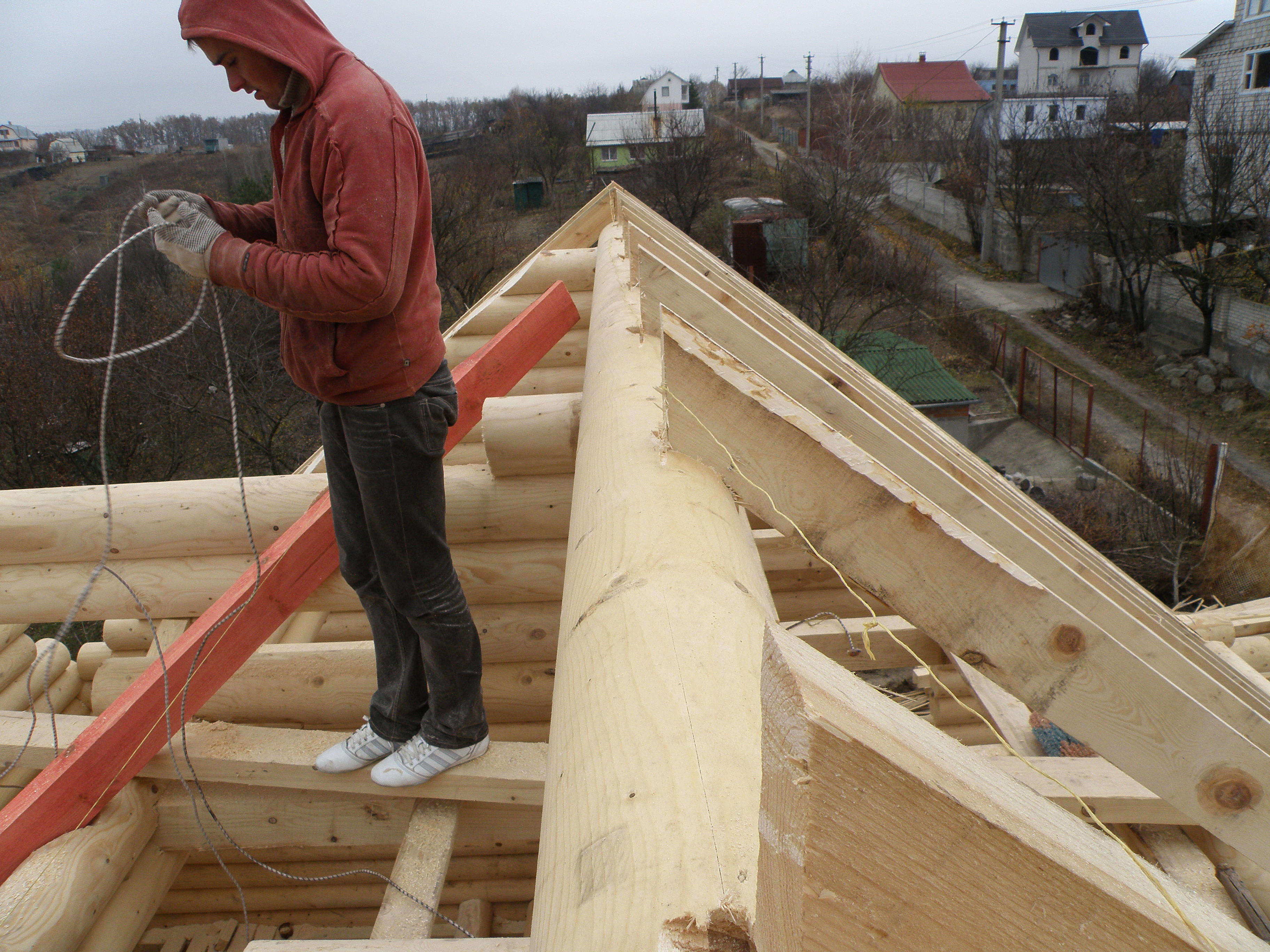

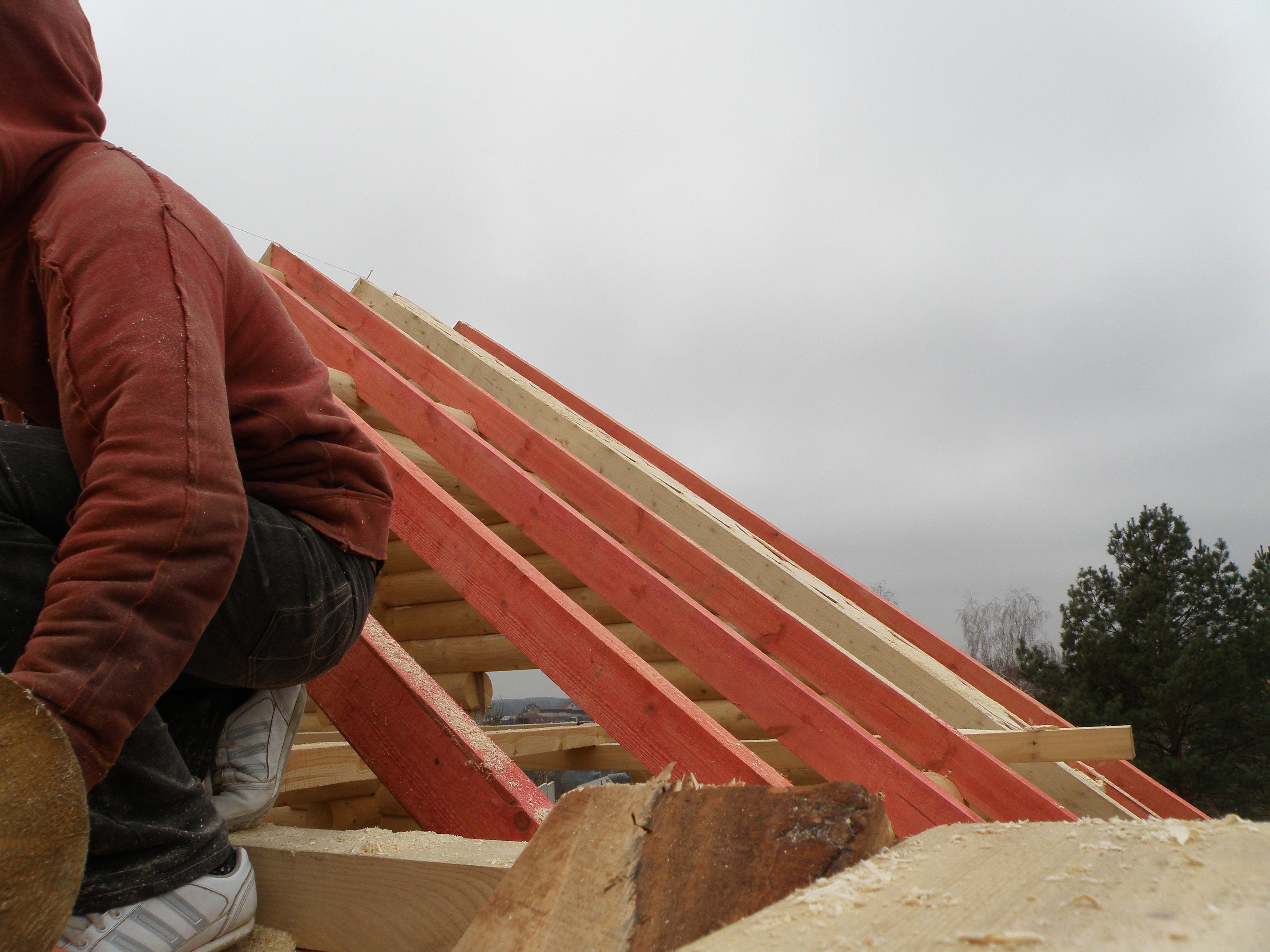

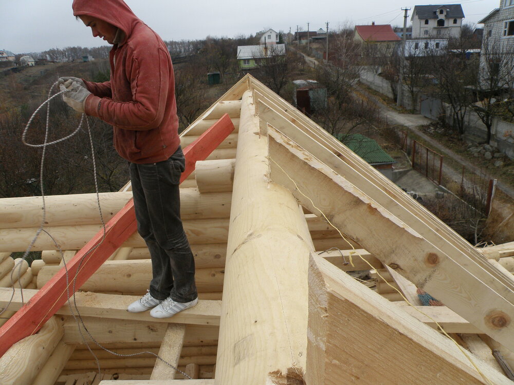

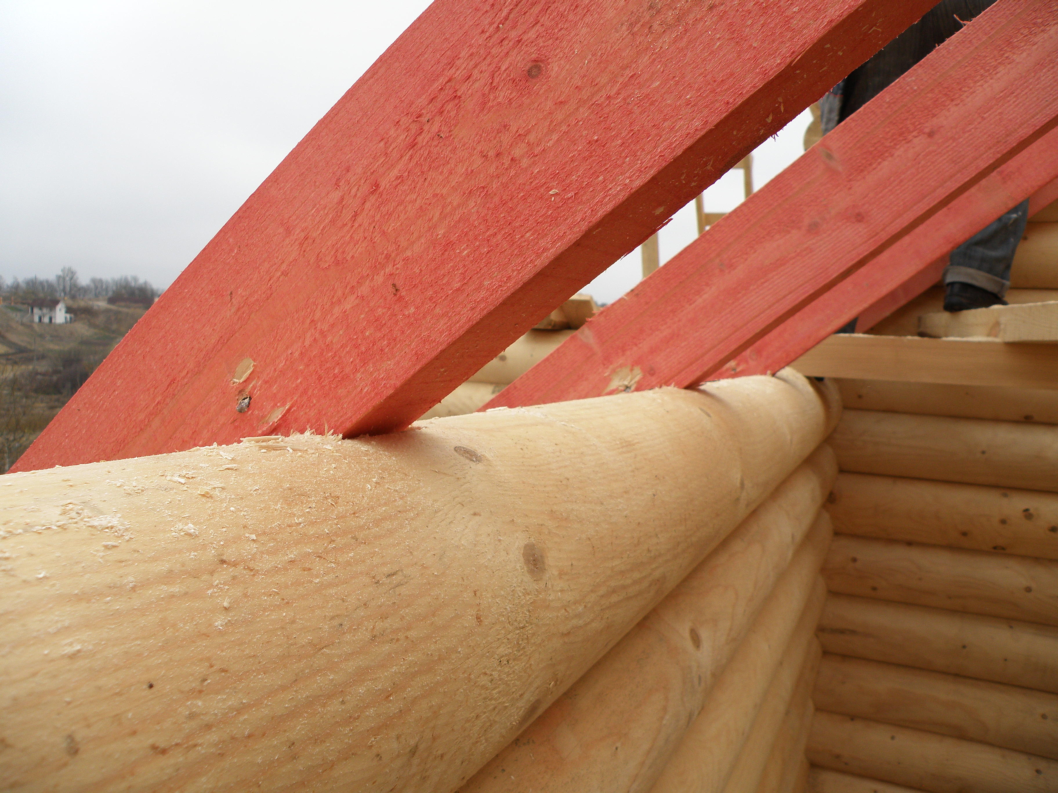

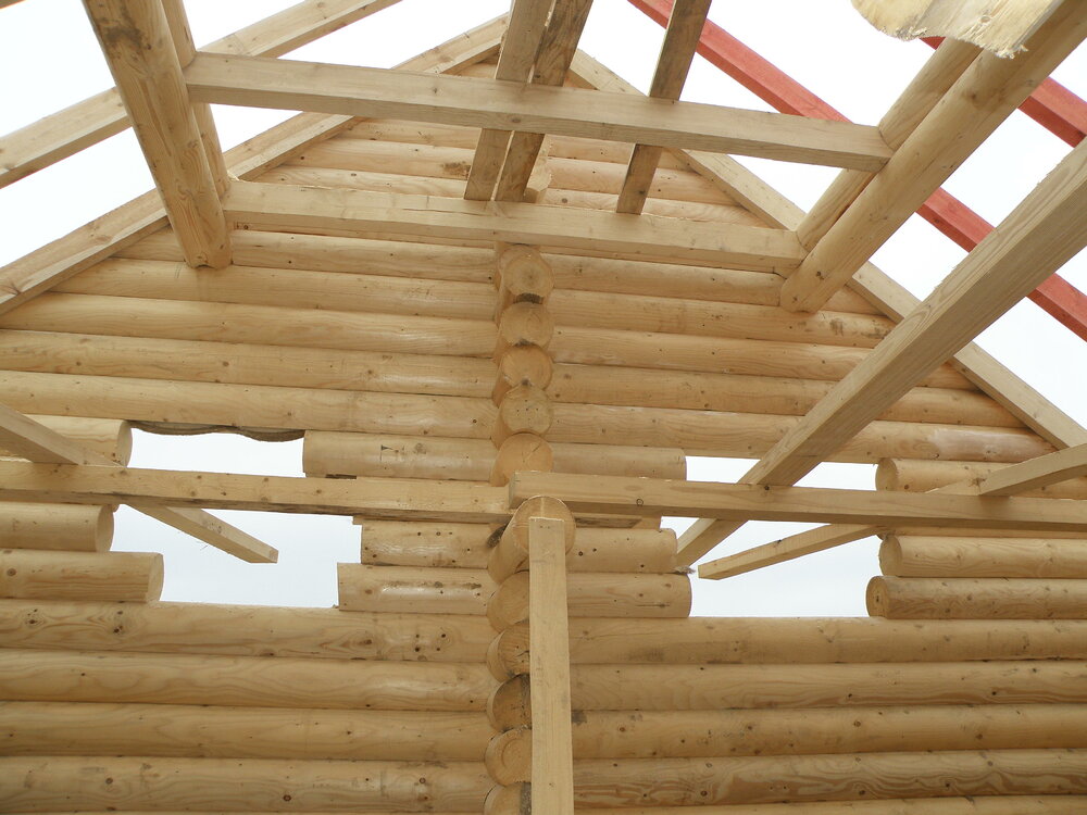

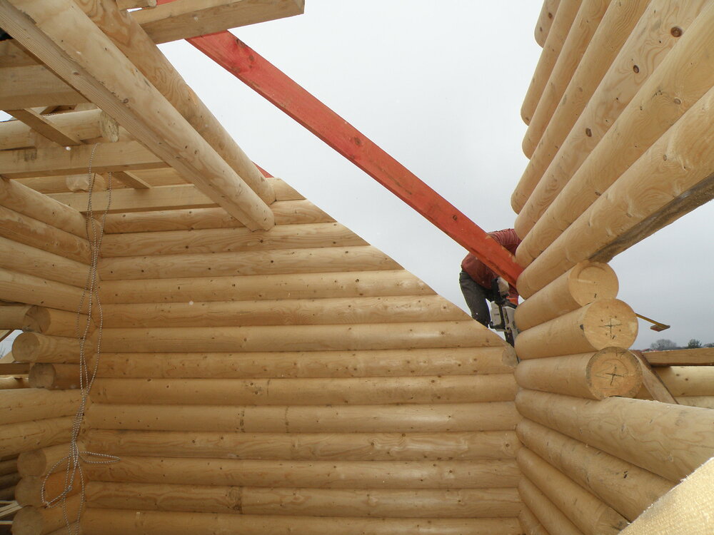

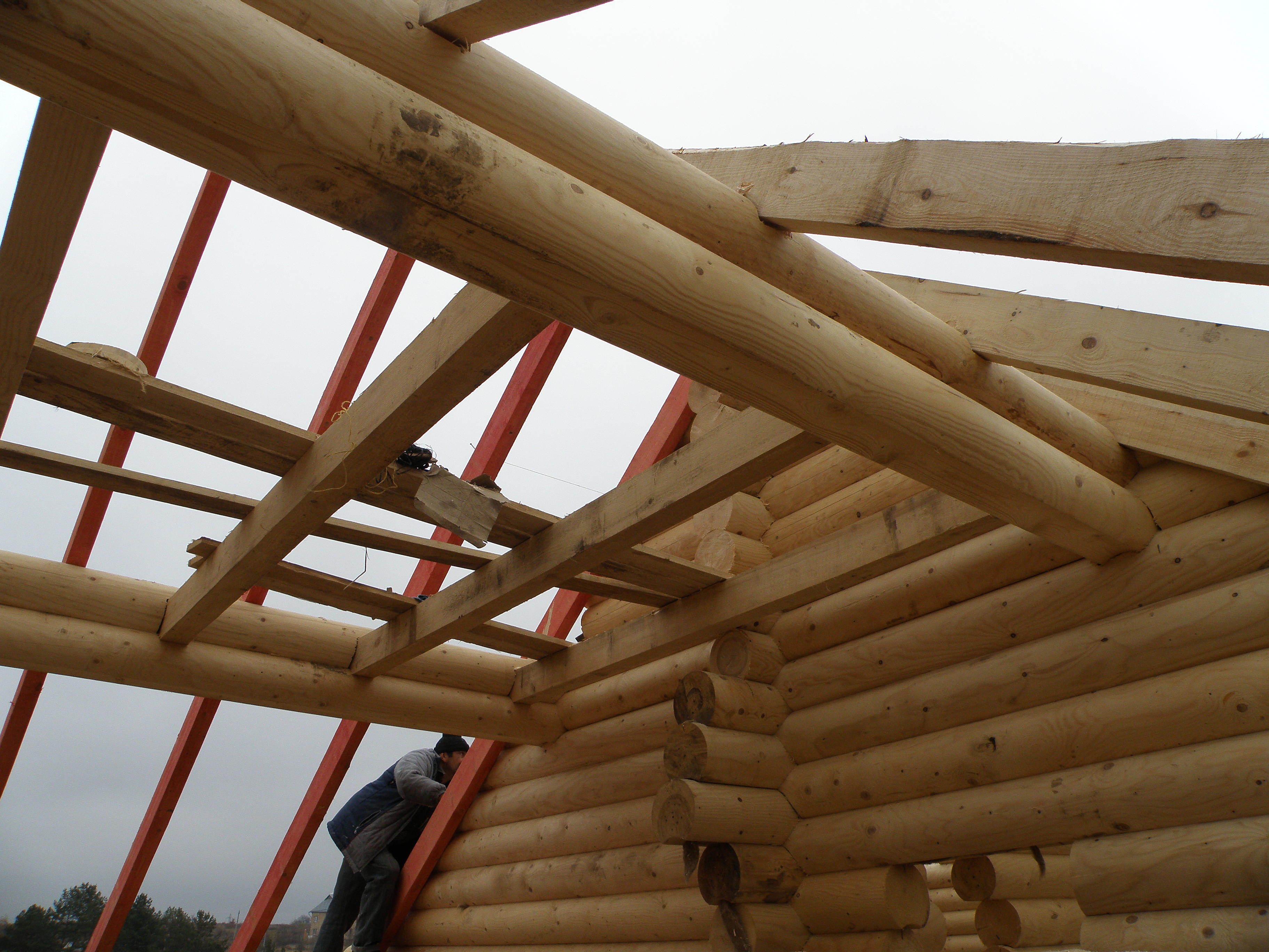

Есть вопросы по креплению стропил в коньке. Стены будут садится, и стропила будут в движении. При таком стыке они просто зависнут над мауэрлатом, которым является последний венец стен. В итоге крышу подорвет... Странно. На срубах так не делают!
Детально рассмотрев фотографии, могу поспорить что стропила оторвет от мауэрлата в процессе усадки сруба. Или порвет соединение в коньке.
  • Лайк 7
Поддержу. Patrik, делайте скользящие стропила. Пока ещё не поздно. Обсудите это ещё раз со строителями. Пусть они объяснят, как будет компенсироваться усадка.
Садиться же будут все стены, вместе с коньком или я чего то непонимаю, как правильно должно быть, ткните мне ссылкой на фото плиз.
