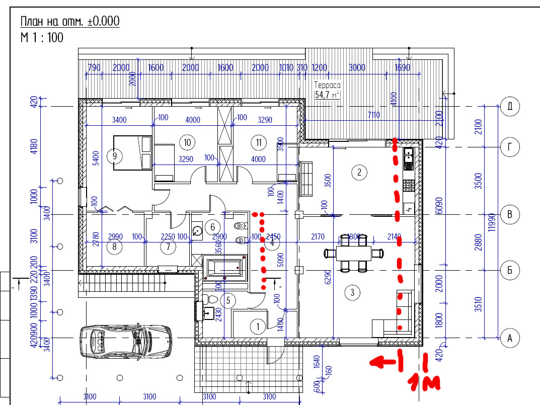

На счет санузла согласен, я бы тоже со спальни в общий коридор перенес + второй маленький с/у тоже верно, слив одну трубу. Навес получился под одну машинку? Как по сторонам света?

Получается что сейчас лестница с подвала съела часть гаражного пространства, колоны необходимо перенести на юг, что в свою очередь увеличит площадь кровли, и стоимость.. Ох уж этот цоколь!!

отвечаю по вопросам.
1. стороны света.
окна с трёх спален и терраса выходит на восток. зал выходит окнами на юг и запад.
2. по поводу сметы на крышу скажу чуть позже т.к. только сегодня буду полностью забирать проэкт и отдавать строителям на смету. начинать строиться буду скорее всего уже с весны.

Вы знаете, много раздумывали по поводу маленьких спален. да, это минус, но просто в общем проэкт понравился. а еще, по-моему для ребенка, подростка главное иметь свой собственный "угол", а его размеры это уже вопрос второстепенный :)
Мне нравится, единственное это большая площадь общей комнаты и кухни (59 м), может правую стену на метр/два влево? Тогда -10/-20 метров.
С нижней стеной тоже можно поиграть, на метр вверх. С/у большой можно чуть в право, в сторону коридора увеличить, два метра для коридора достаточно.

А вот это интересный момент. Расположение по сторонам света не очень удачное, повернуть проект возможно на 90 градусов по часовой? У вас тепло потери большие будут при вашем варианте.

59 метров многовато, потолки в таком случае должны быть минимум 3,2, а лучше 3,5. Делал бы 40-45 м2.
По каридору, очень было бы хорошо что бы при входе вы попадали в расширение, как бы визуальный эффект хороший, а на месте где вы хотите ванну сделать проситься шкаф купе в который войдут вещи гостей, если их много, собственно в проекте так и есть, подумайте его вернуть

потолки и так будут 3,5 метров. это было одно из условий при проэктировании - высокие потолки.
и потом, откуда взяласт цифра 59 метров, не пойму... зал 38 метров
обоснуйте :)
зал выходит по проэкту 38 метров, я считаю, что для дома это нормально при том, что в зале буду ставить еще и красивый итальянский стол.
кухню опять же уменьшать не хочу т.к. буду ставить вдоль стенки (та, кот 3,5м) кухню, напротив нее остров длиной примерно 1,5 метра и мягкий диванчик под второй стенкой (кот. 3,5м). между кухней и залом буду ставить раздвижные стеклянные двери - не хочу, чтобы запахи с кухни при готовке шли в зал. а так основную часть времени двери будут открыты.
что касается коридора, то шкаф там ставить не буду. тамбур у меня шириной 1,4 и длиной 2,5м, я думаю там найдется место уже, где гостям раздеться. а ту стенку, где вы предлагаете разместить шкаф, я буду скорее всего декорировать ламинатом или кирпичем и поставлю какой-то красивый комод. опять же уже занимаюсь подборкой интересных работ фотографов, кот повешу на стенку
