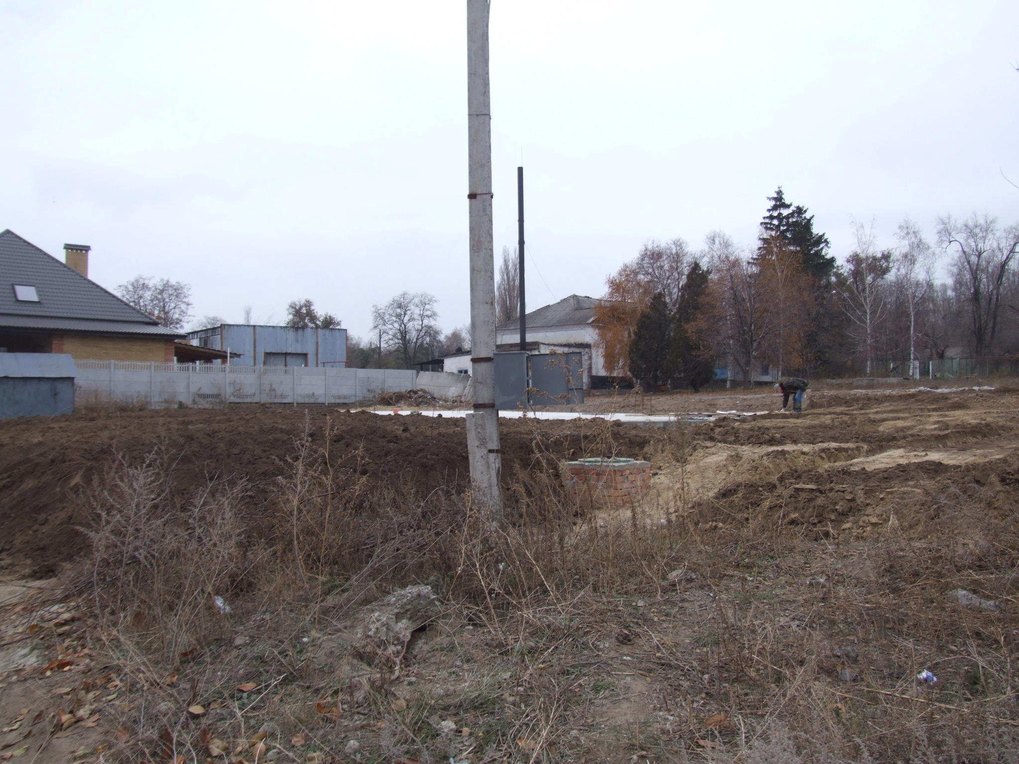

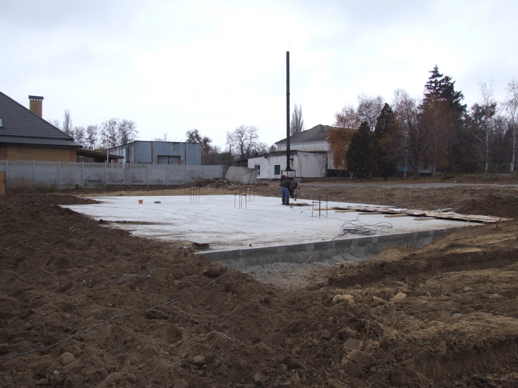

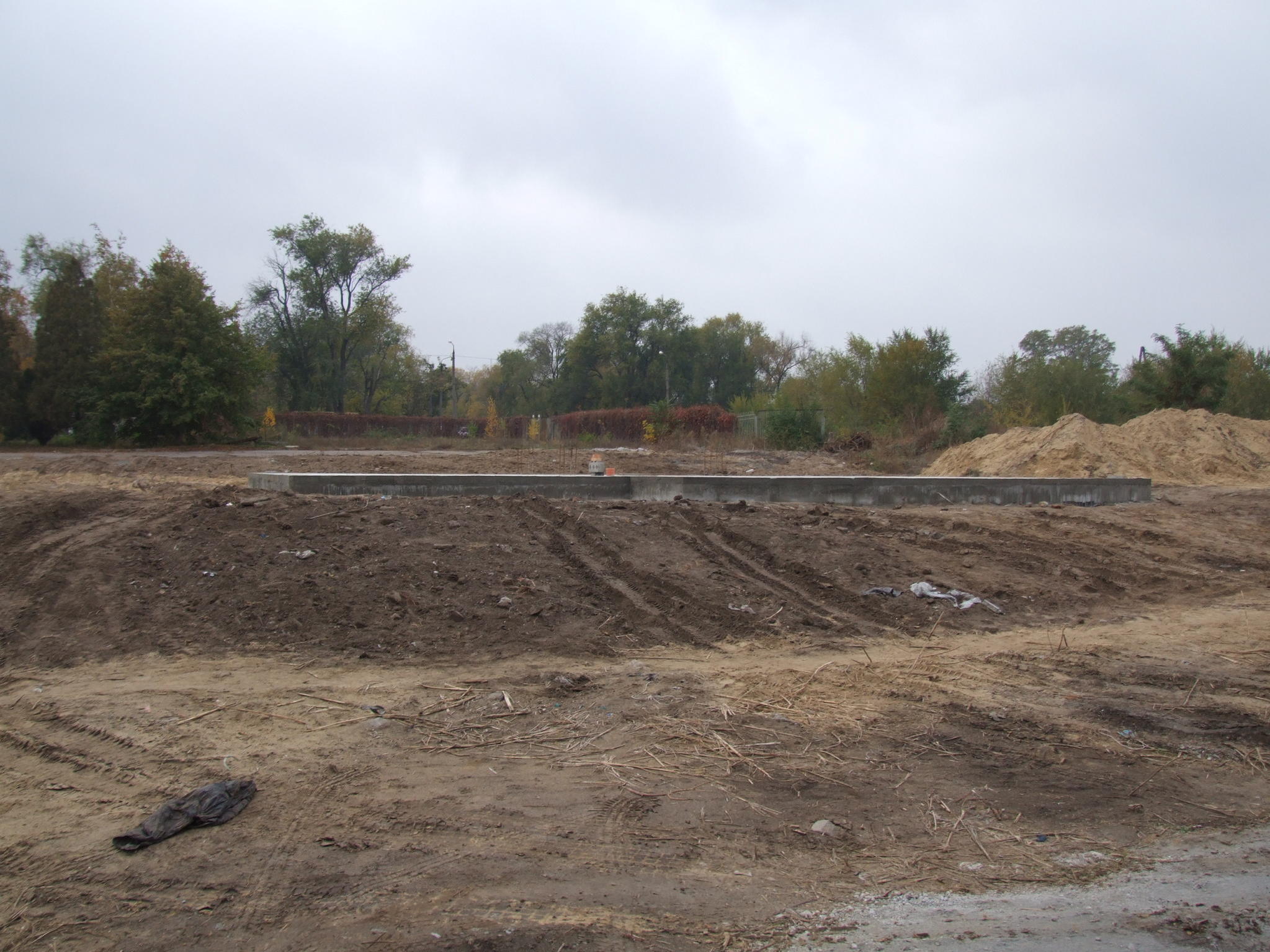

завез еще 30 камазов грунта по 200 гривен и разровнял его,перед снегом и весенними дождями.так выглядет сегодня участок.

Шара просто по 200гр.:)

ну очень боюсь строить 56м.кв. и 35 м.кв. террасы на насыпном грунте (грунта напомню засыпали на 1,5 - 2 метра) и еще на этих террасах 15 колонн
Пристраивать террасы и т.д. на насыпном ни в коем случае нельзя!!! При таких слоях подсыпки без послойного уплотнения подмокшие суглинки могут проседать на 5-15 см за год, и так несколько лет подряд. Только, ТОЛЬКО! в случае послойной трамбовки слоями по 20-25 см с промежуточным контролем. В Вашем случае, видимо, следует опирать фундаменты на столбчатые фундаменты, подошвы которых будут прибл. на глубине подошвы основного здания.:beer:
мы будем привязывать фундамент террас к фундаменту дома и стенам подвала. у нас будет еще основной фундамент под наши колонны глубиной метр и шириной 400. да это повлечет за собой определенный фин. потери, но куда деваться ...

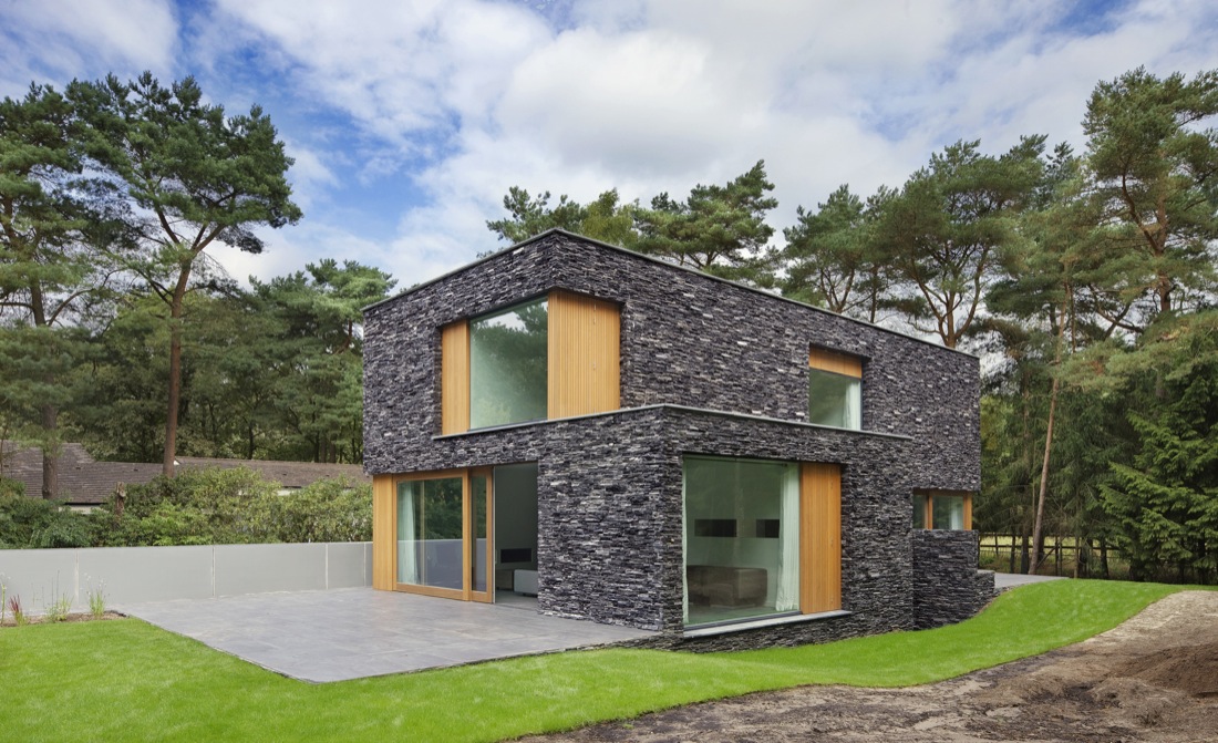

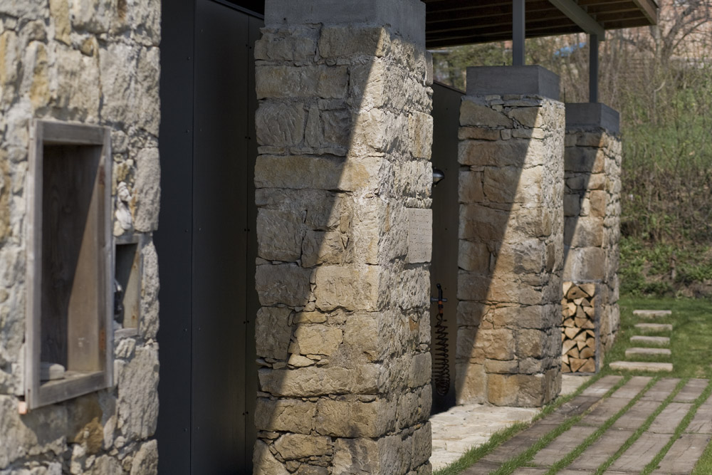

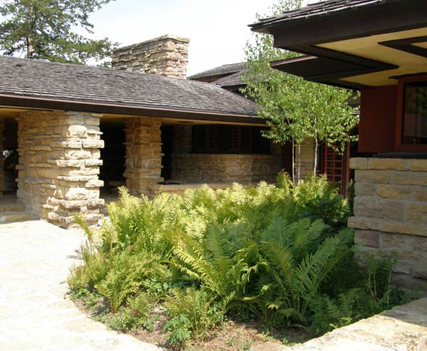

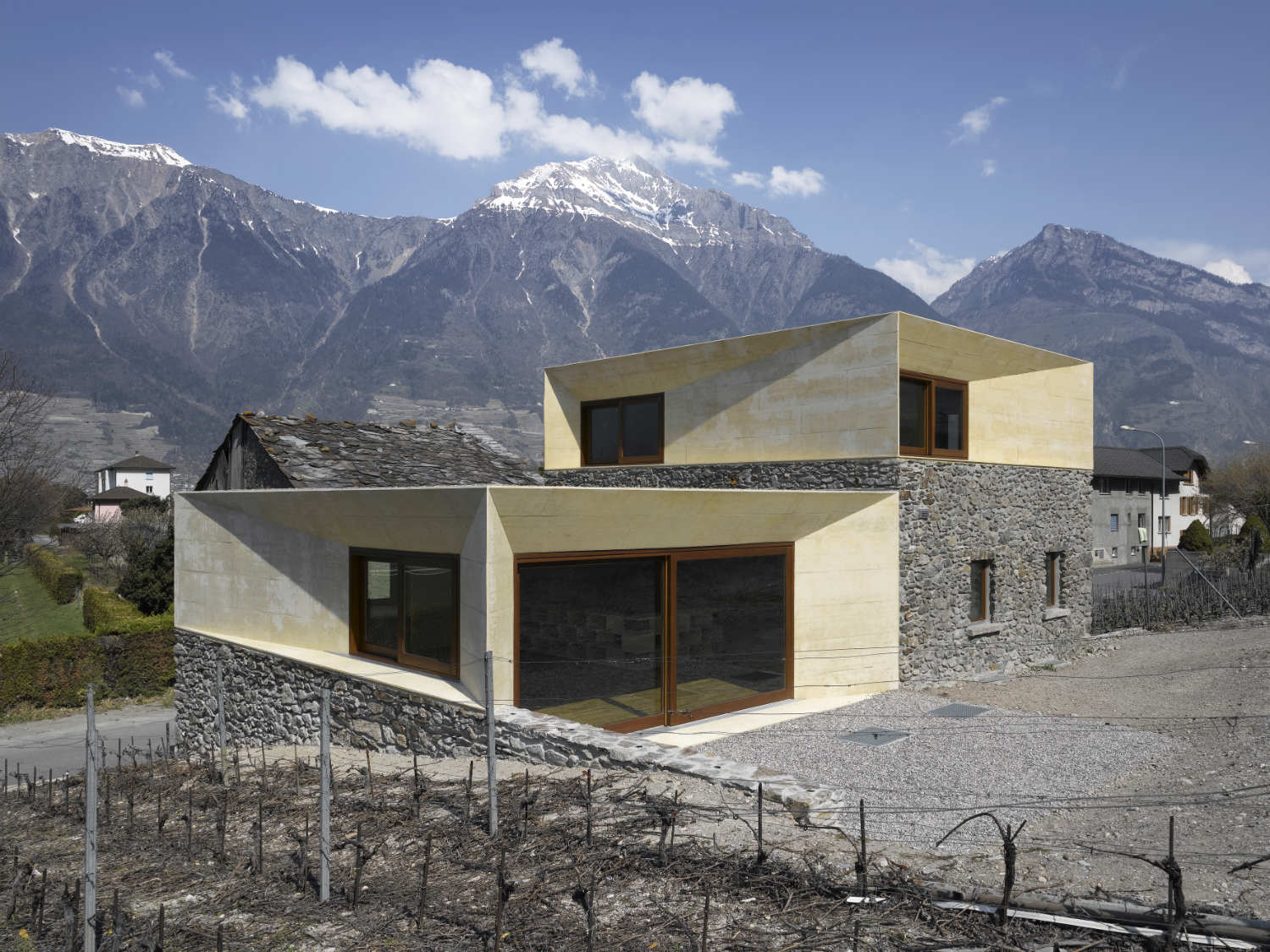

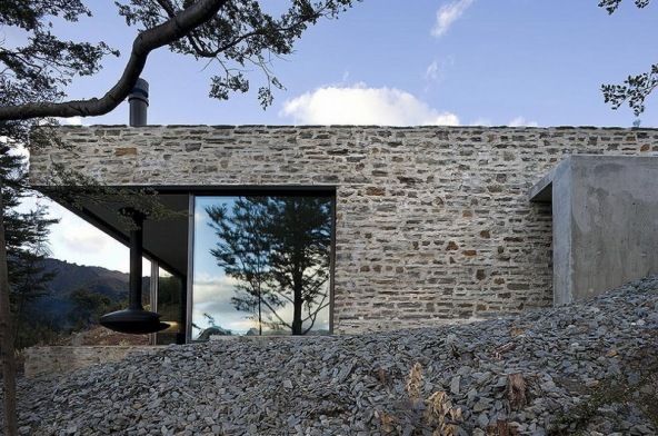

Для эстетики:
может к газоблоку, с наружной стороны, еще каменную кладку сделать (именно каменную кладку, можно и не формованный камень, а не плитку под камень)? или у вас ограничения по финансам и возможностям по толщине стен?

Для эстетики:
вы знаете, сейчас тоже задумались об этом. но есть ограничение по толщине стен - фундамент 400, хотели газоблок 380 и утеплитель 50, и под камень получается уже и нет фундамента. хотя идея нравится

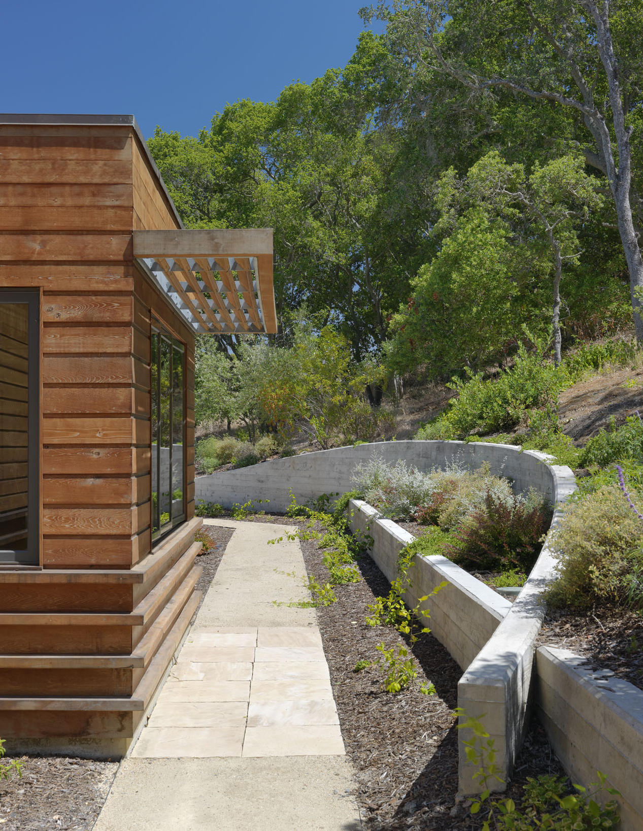

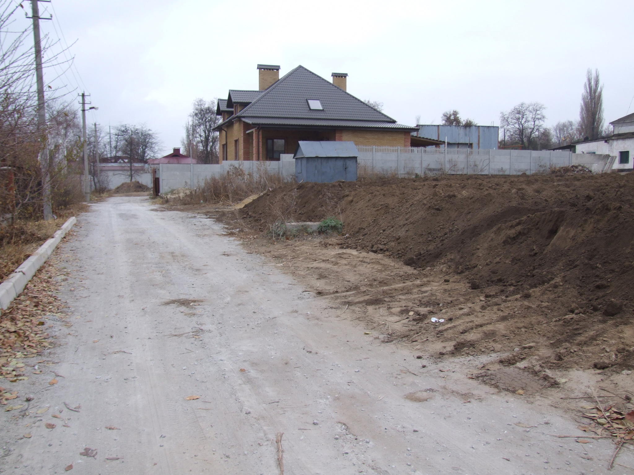

хотели не сам забор, а подпорные стенки. у нас земли насыпано с одной стороны (пост 129) на 80 см выше уровня дороги

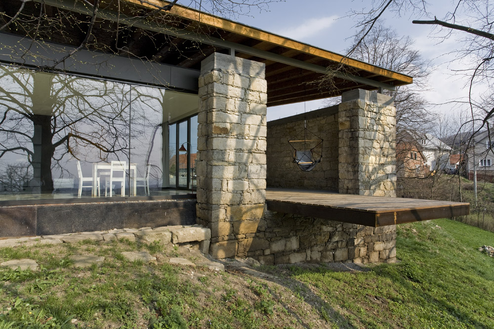

Если только подпорные - варинаты есть, но, опять таки, только после того, как сама эстетика дома родится. В фото, чтоо я выложил раньше - последнее фото затесалось - именно по подпорным стенам как самодостаточной красоте. К чему бы это? Хотя, признаюсь - чисто случайно затесалось! :D
