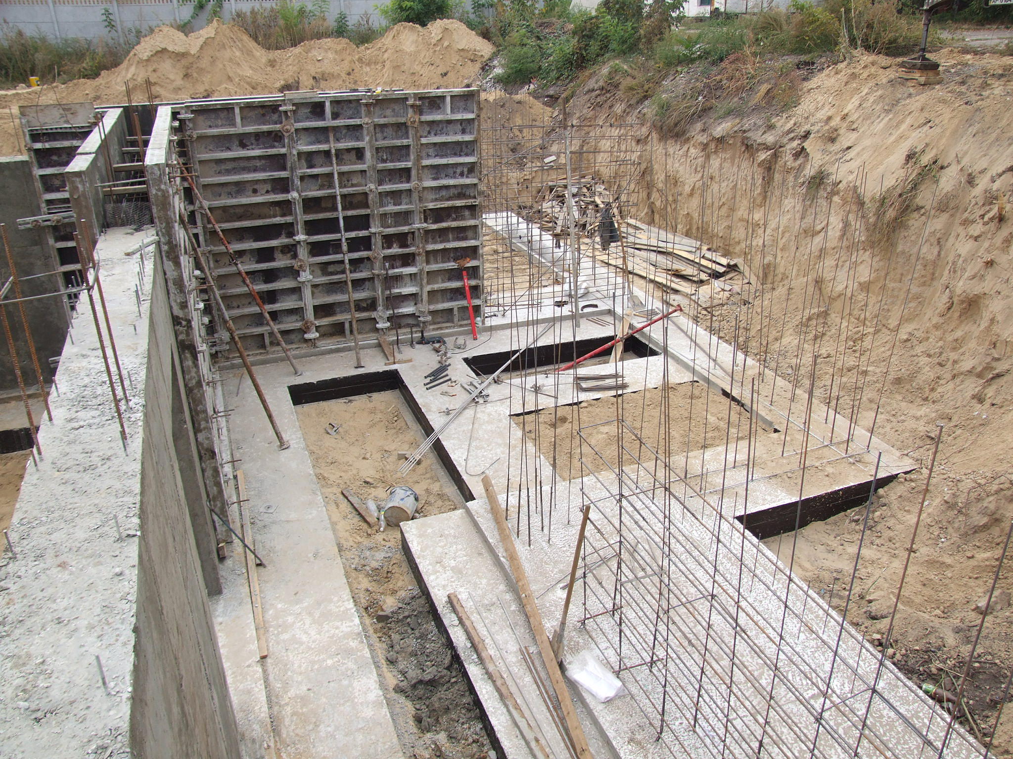

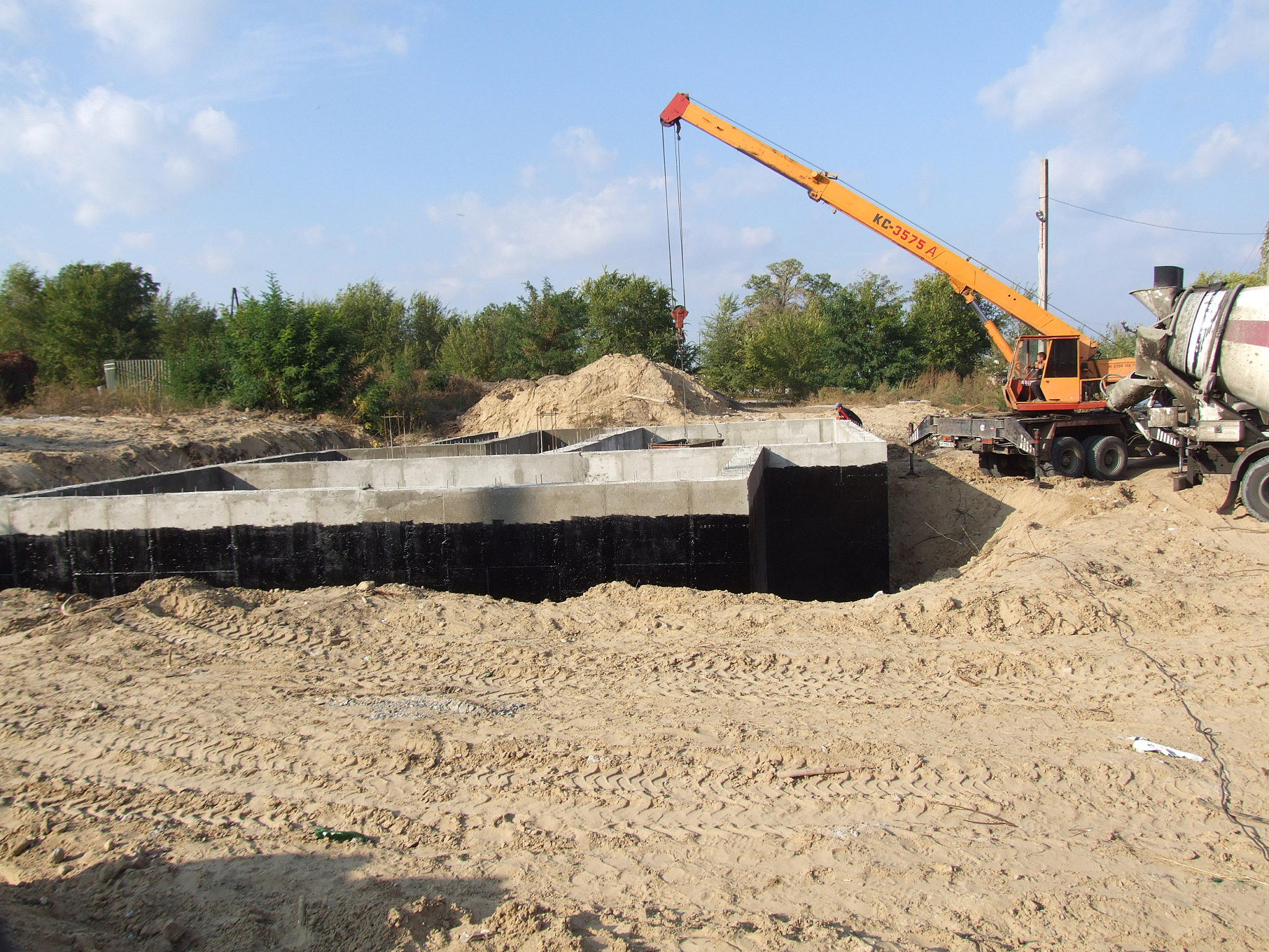

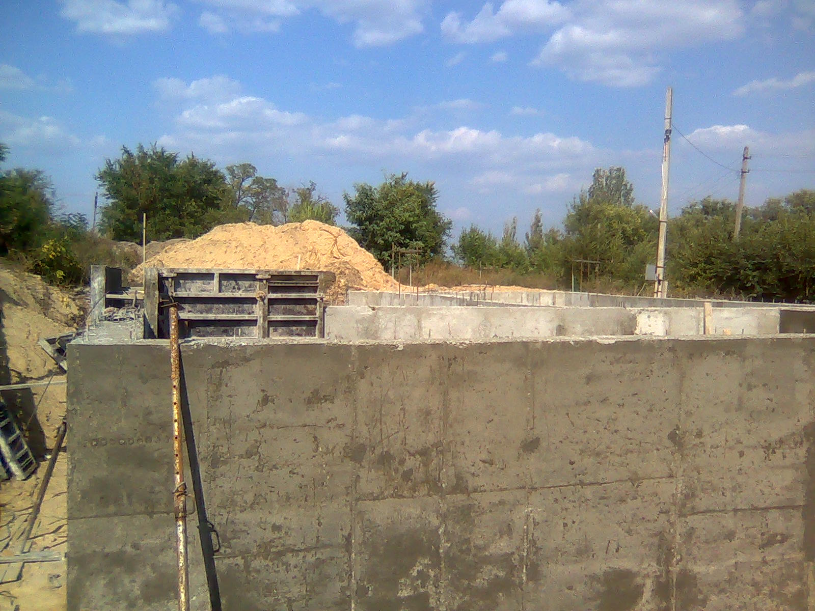

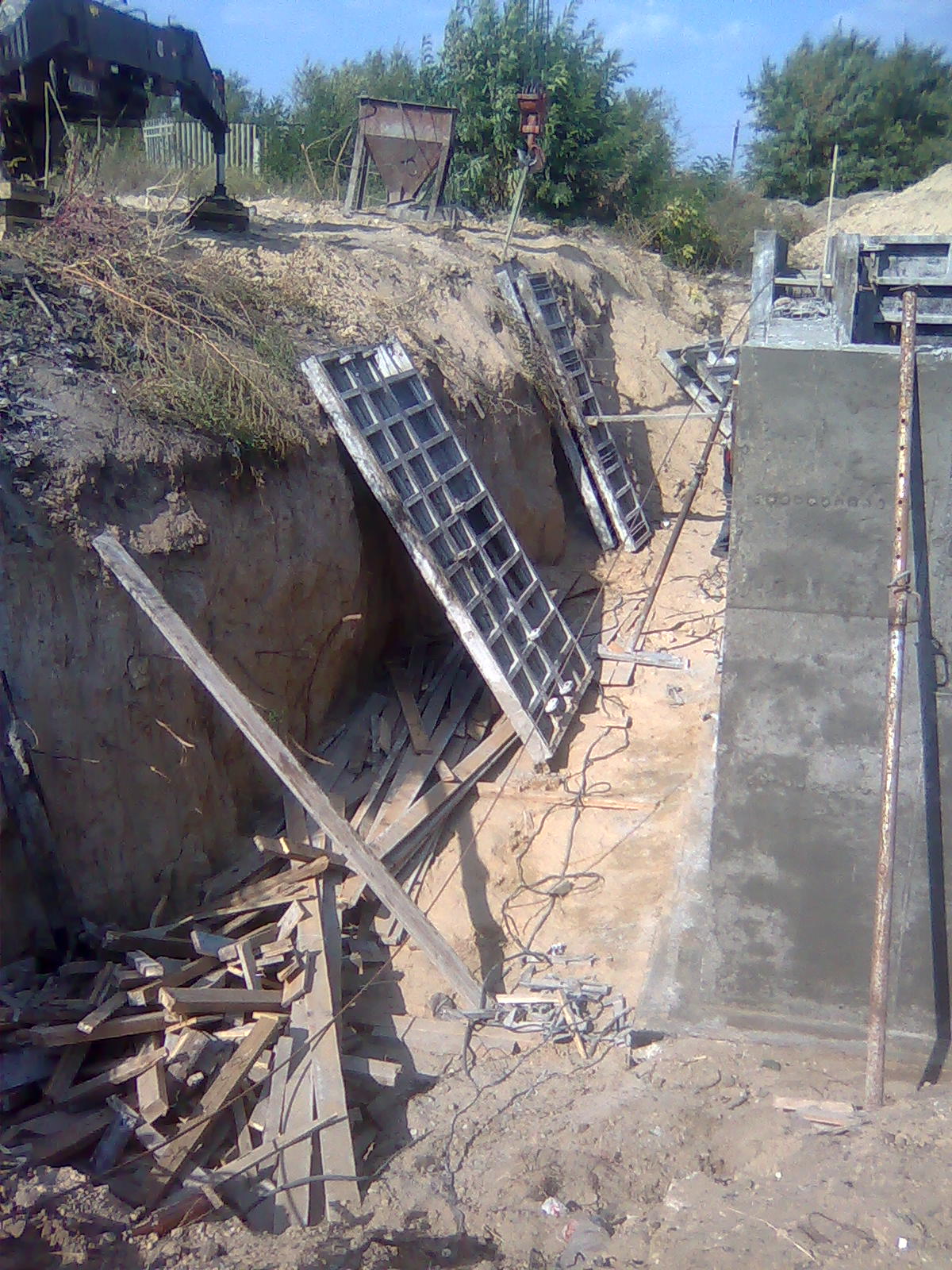

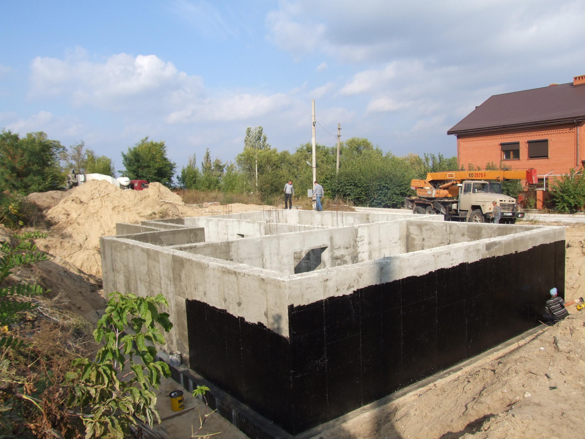

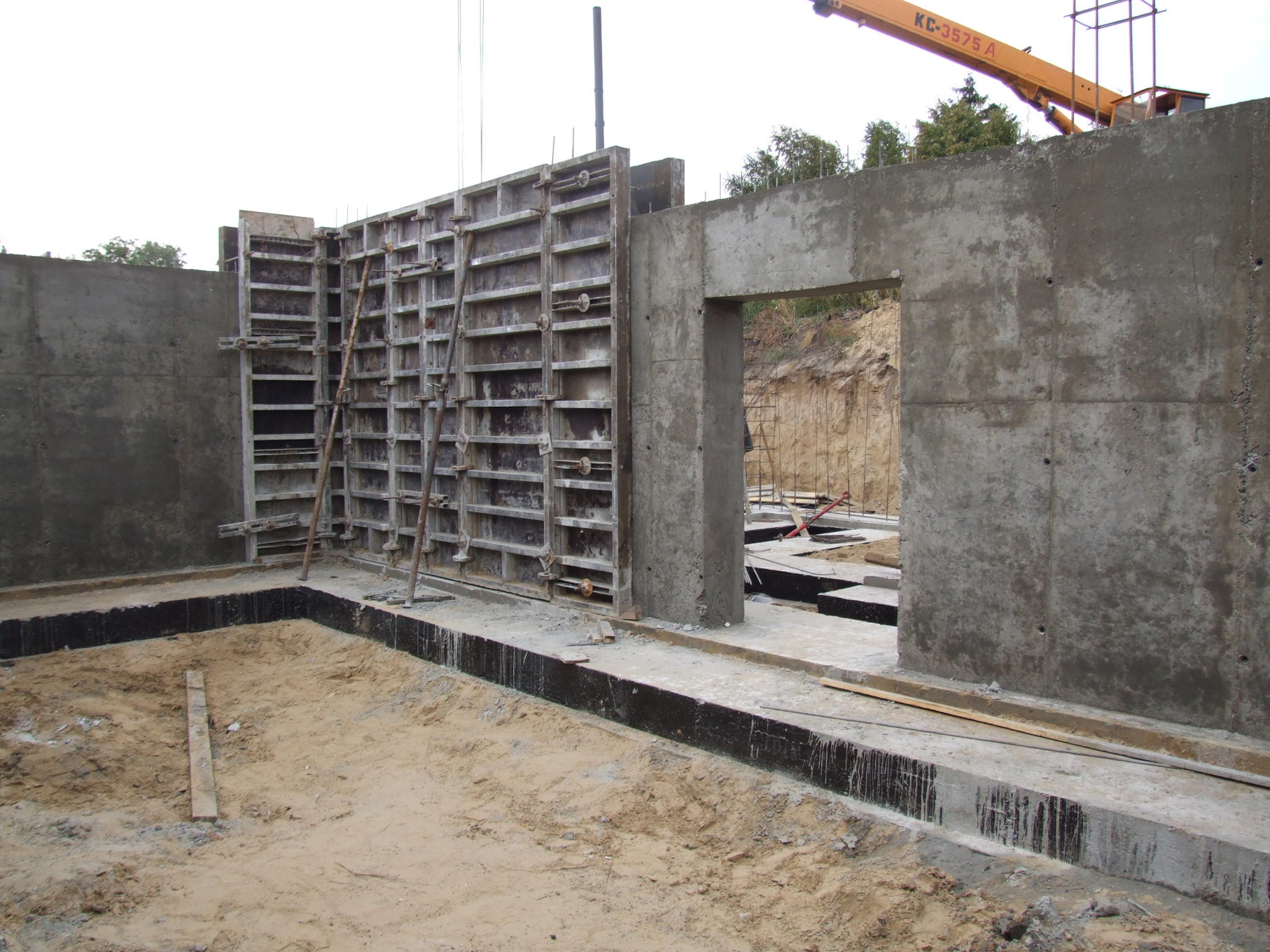

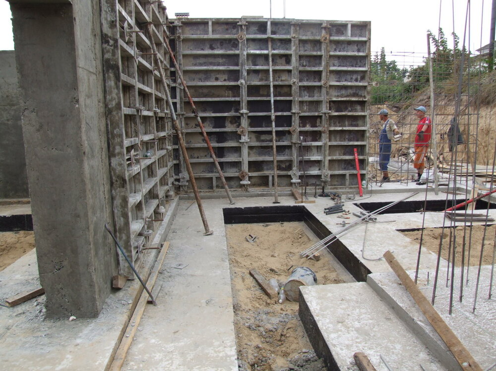

это что можно было пстроить за 5 рабочих дней! было использовано на стены монолита 45 кубов бетона еще 45 кубов и стены подвала будут готовы !

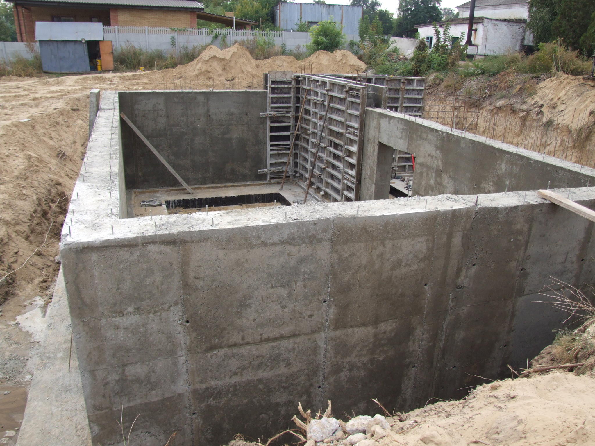

так - на 23 сентября 2011 года выглядет то ,что называется подвалом!

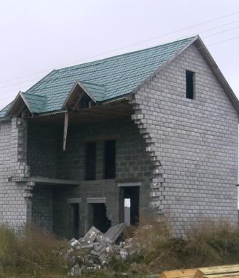

Если у Вас дом одноэтажный, с легкой кровлей, тогда не страшно. А вот под плиты перекрытия не советую теплоблок, т.к. один построенный по этой технологии в России двухэтажный дом с плитами разрушился (на фото).
Чего-то я не уловил связи....
Очевидно в этом доме не было армопоясов и фасадная стена была с большими проемами, над которыми должным образом не были устроены перемычки/балки. Что досоверно известно об этом инциденте?
ПС И еще более детально изучив фотку, я вообще не понимаю как ЭТО могли строить.... Там сумашедшие косяки в технологиях и понимании как это вообще должно держаться и работать... Стоит правда отдать должное кровле - она и без стен устояла:D
Да Вы совершенно правы, без косяков бы не рухнуло, НО учитывая наших украинских строителей, 99% из которых халтурщики и над ними нужно с револьвером стоять, любая технология в наших реалиях должна быть дуракоустойчивая.
Ну значит правильнее было бы заострить внимание не на самом материале теплоблок, сколько на том, кто с ним будет работать и из него строить. :) Сам материал не противопоказан к использованию в подобных конструкциях. Но поломать можно все что угодно при "умелом" подходе :)

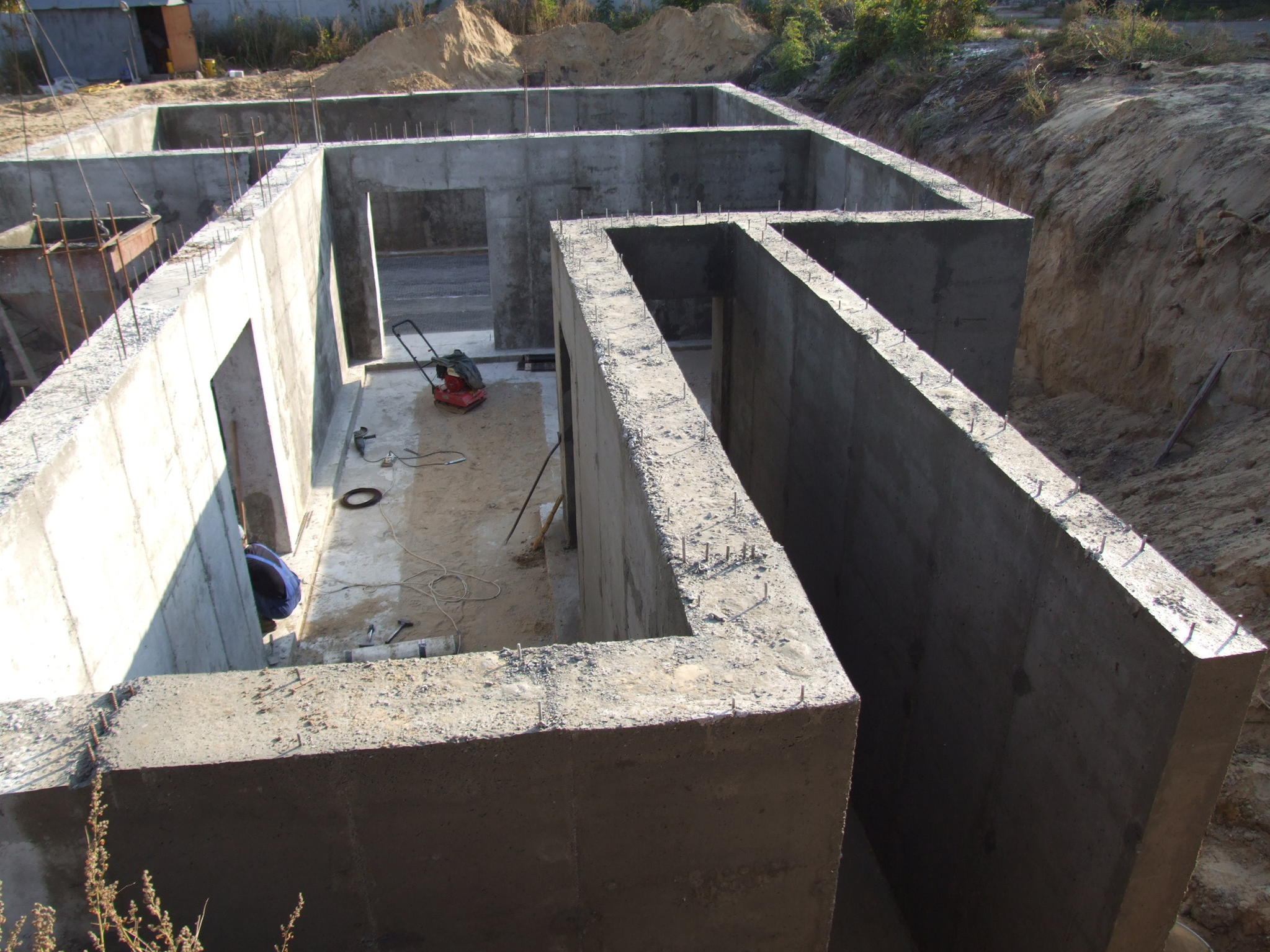

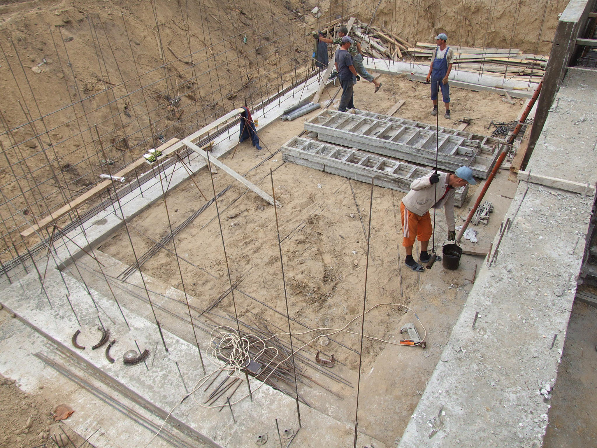

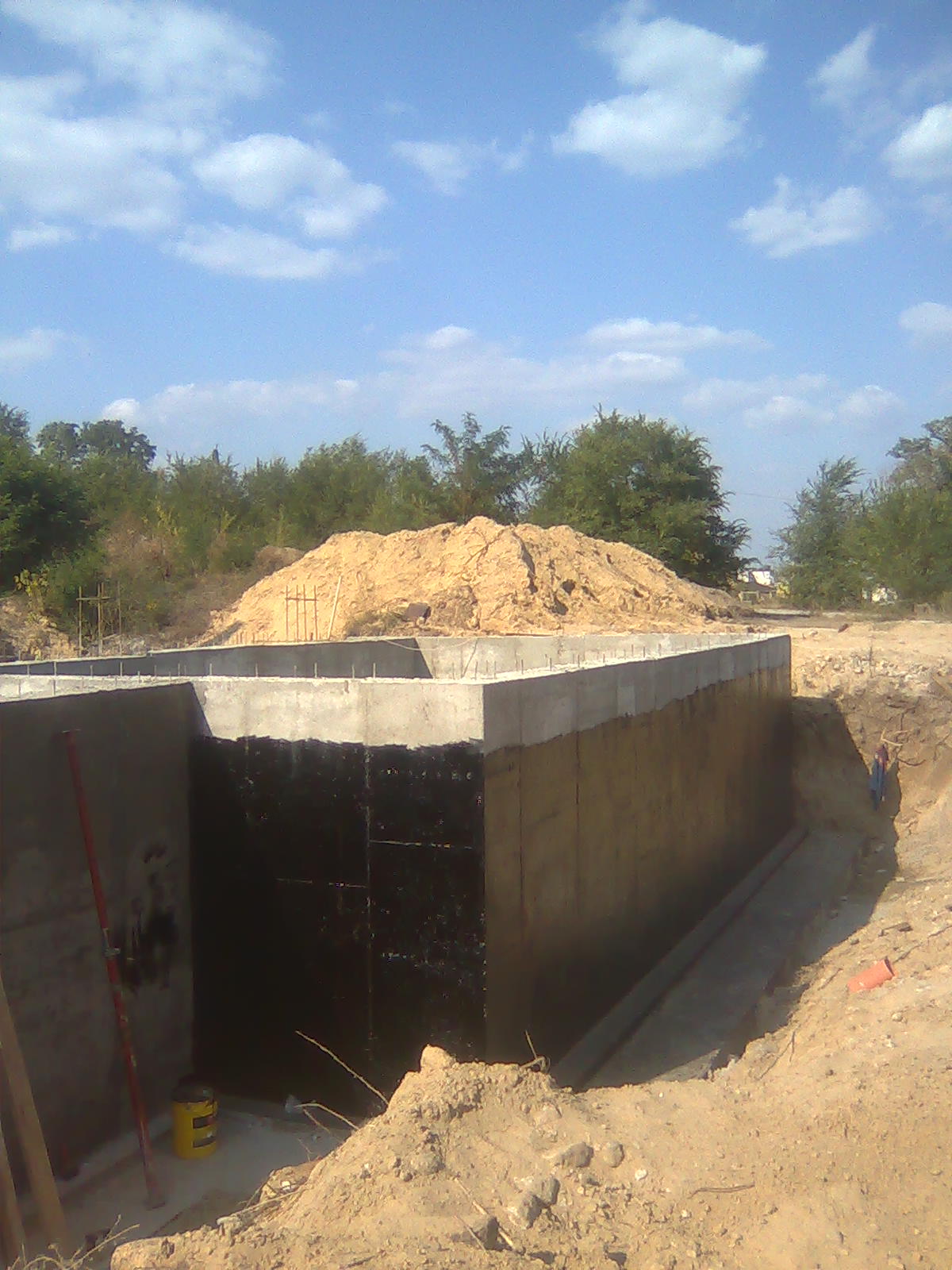

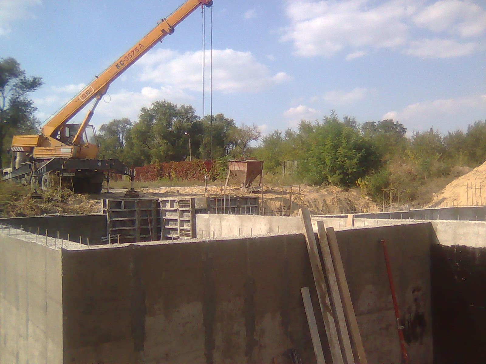

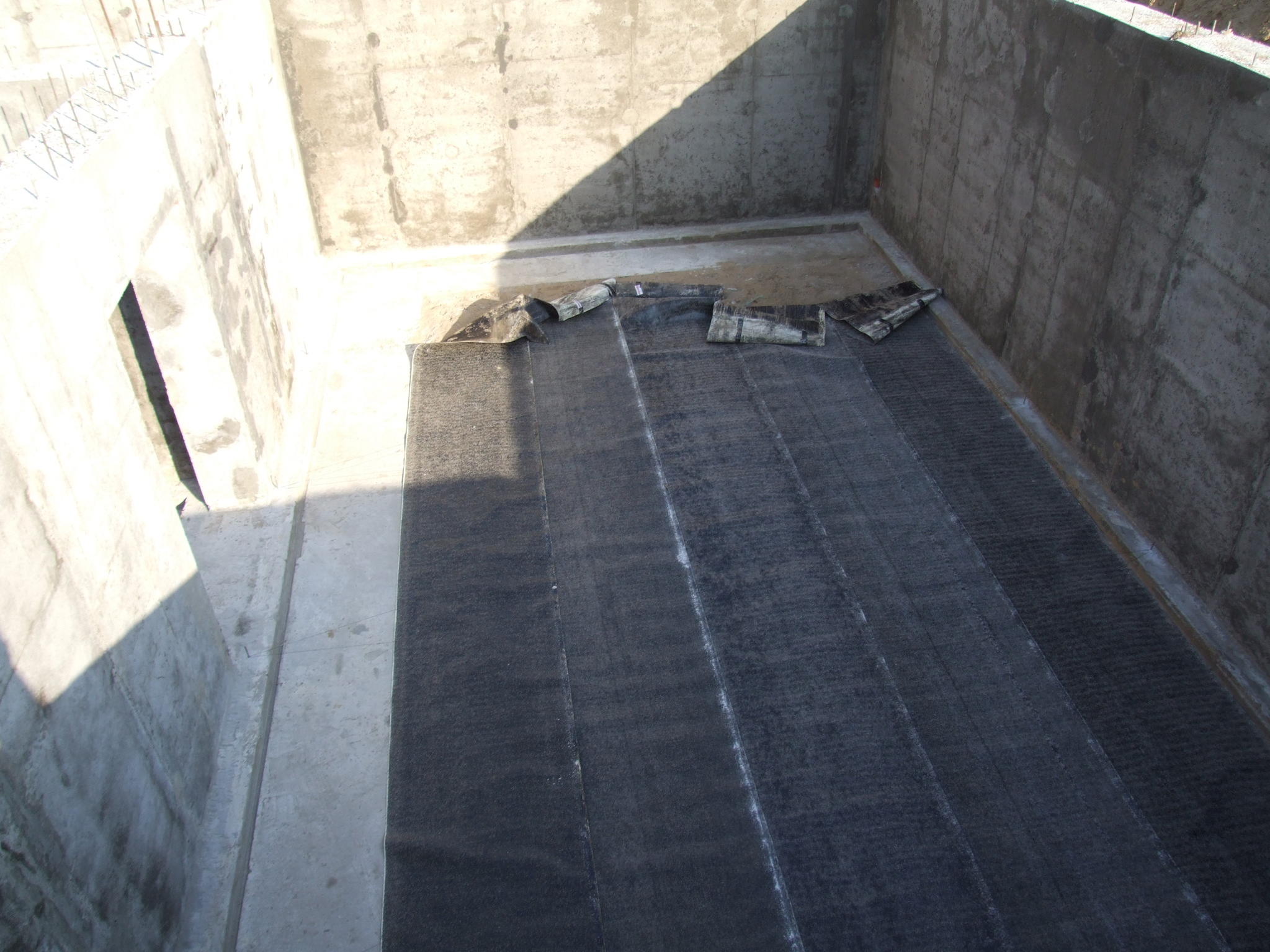

жена приехала сегодня на стройку - вот что сделано. не залили только стенку, где лестница и вход в подвал. на этой неделе будут делать стяжку и на следующей уже лить перекрытие. :D
то ,что можно построить за две недели рабочего времени!!!!!!залив 200 кубов бетона!!!и использовав 5 тонн арматуры!!

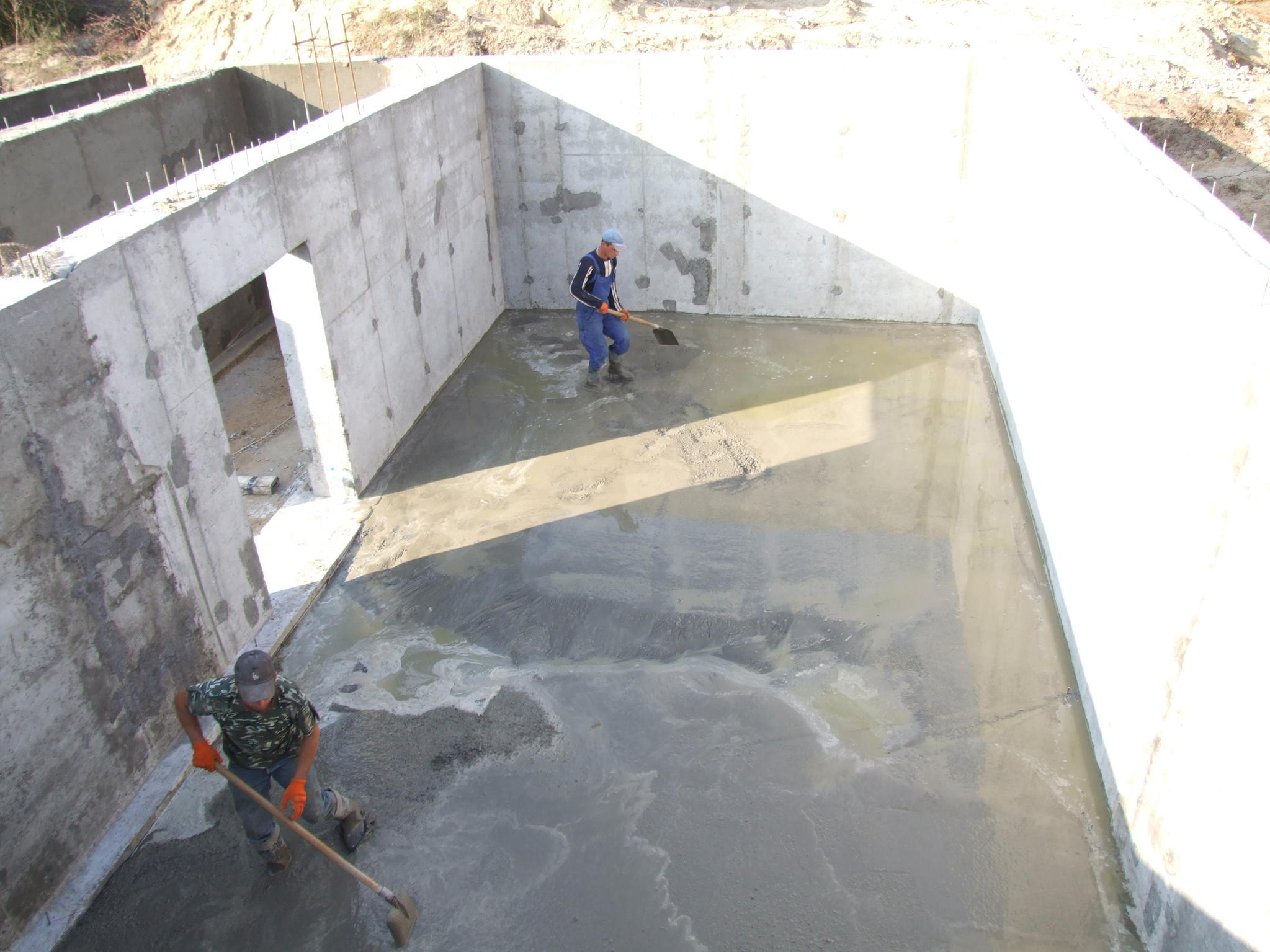

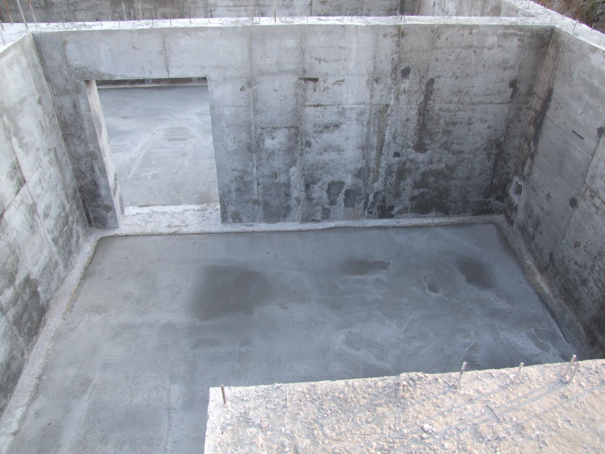

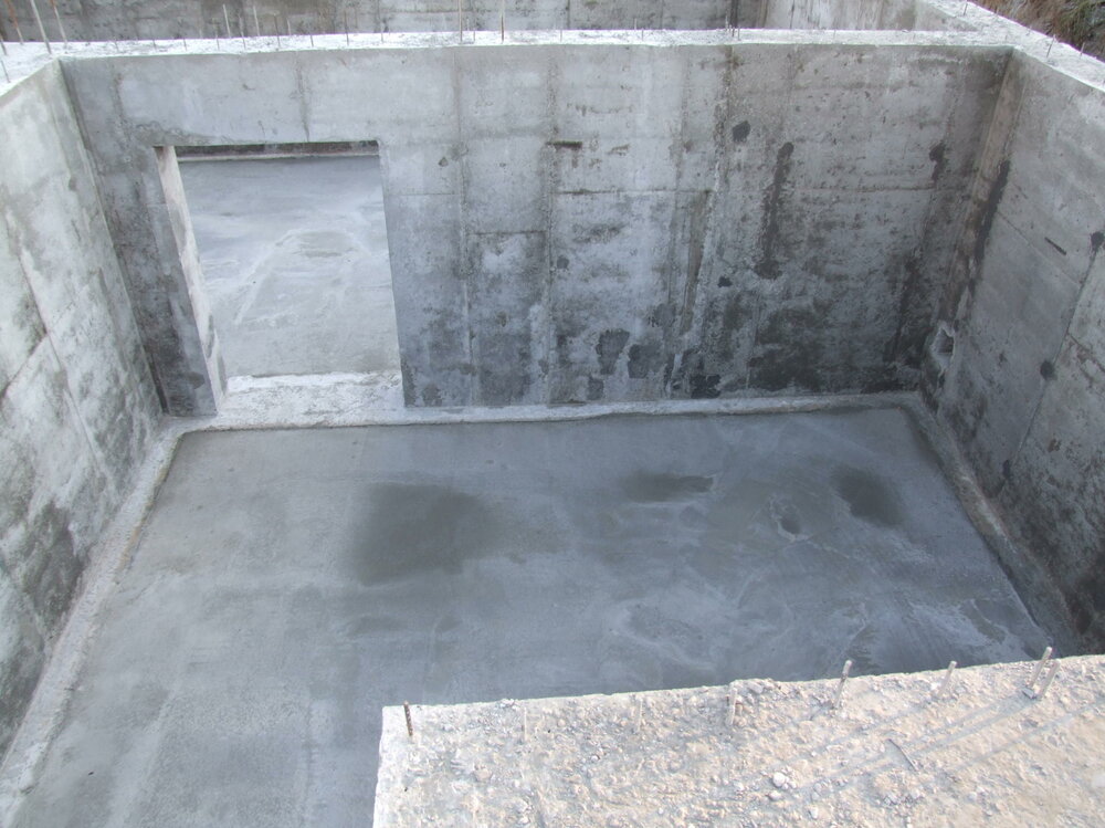

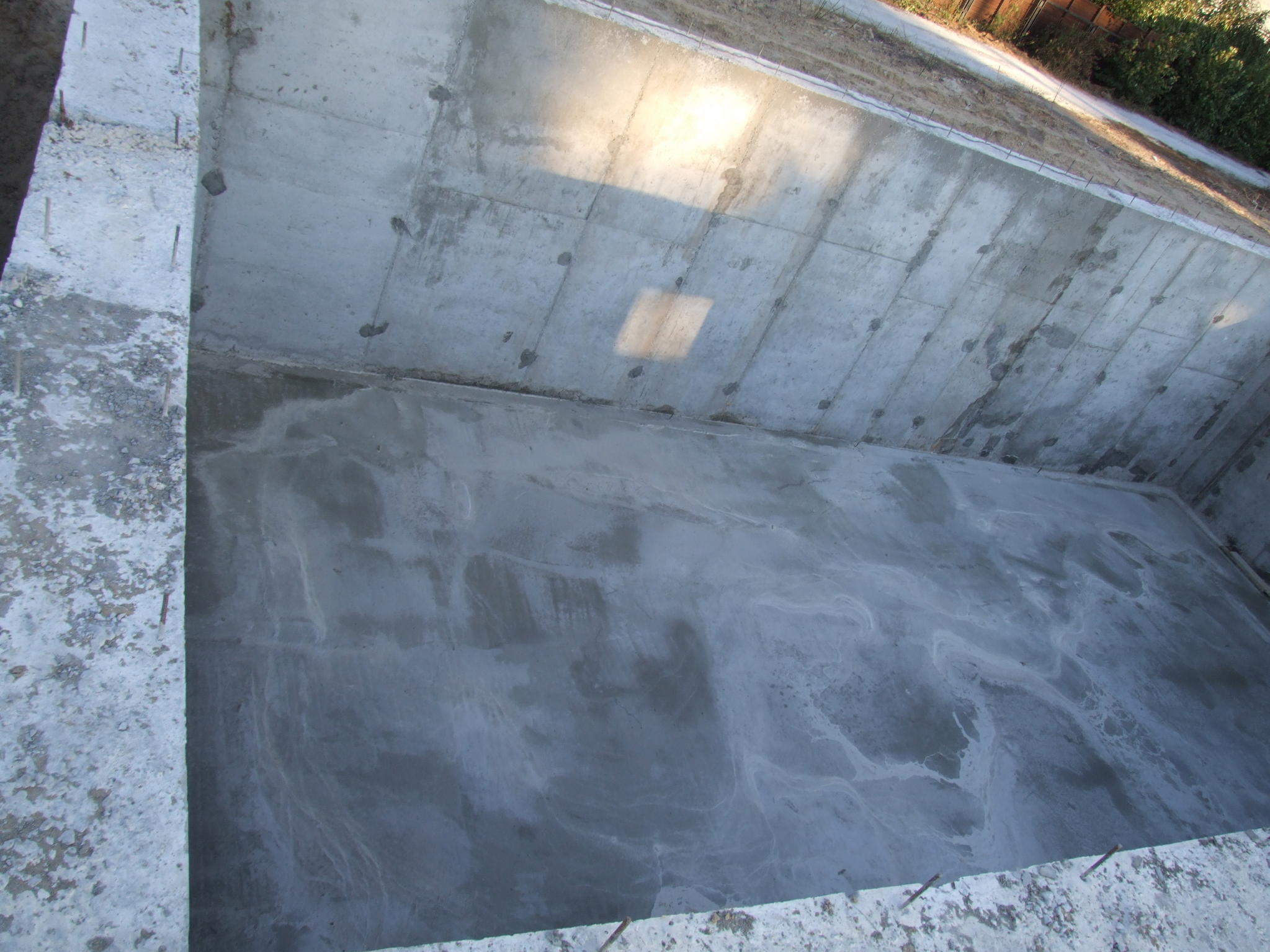

фото стяжки . Еще добавили 15 кубов бетона !
Ляпота! :)
Вот только в очередной раз думаю, почему бы при таких затратах и объемах бетона и арматуры не делать сразу плитный фундамент? :) И черновой пол и основа под стены цоколя в одном флаконе, и с гидроизоляцией всего этого хозяйства потом меньше головняка ;)
Ляпота! :)
отвечая на ваш вопрос, наверное, будет правильно сказать только одно - не задумывался даже над вашим предложением!!!все делается по проекту ,и может быть вы мне не поверите, но ни одного косяка пока еще не было со стороны прораба и строителей. наверное, такое бывает редко?может быть иногда за это стоит переплачивать ??
Охотно и с радостью верю - такое бывает :)
Вопрос был риторический:D
Особенно для тех, кто строит по своему проекту, как я.
Ну и проектировщикам стоит иной раз задуматься над такой штукой как плитный фундамент. Экономия на вашем, в том числе, варианте - сущие копейки - дополнительно полтонны арматуры, а может и того меньше и кубов 10 бетона. Зато сколько бонусов дополнительных:rolleyes:
хотел бы задать вопрос о том, что такое в вашем понятии плитный фундамент ?представление имею но еще не обсуждал это , просто на будущее лично для себя удилите пару строк спсибо .
Ну так она и есть - монолитная плита :) Во многих темах можете посмотреть, кто делал цокольный этаж. У меня, у Игоря_М, да и у других. Армированная железобетонная плита.
в чем видите экономию??
Некоторая, не очень большая экономия, выходит в вашем варианте :)
Об этом я и написал выше.
Что представляет собою полный пирог вашего фундамента под стены цоколя+пола подвала? Это невысокий и широкий армированный ленточный фундамент под стены цоколя. Для обустройства этого фундамента надо выставить опалубку, которая будет ограничивать не периметр плиты, а периметр ленты, что добавляет материала на опалубку + добавляет трудозатраты. Что собою представляет пол цокольного этажа? Это "облегченные" армированные железобетонные плиты, которые "живут" своей жизнью, фактически отдельно от ленточного фундамента. Что имеем в итоге? Несколько меньший расход арматуры и бетона в случае вашего фундамента, но зато бОльшие трудозатраты по обустройству такого фундамента и пола цоколя. В плитном фундаменте элементарно в едином технологическом цикле реализуется гидроизоляция всей плиты (ее основания). Если грунтовые воды близко, то как малой кровью организовать хорошую гидроизоляцию основания фундамента, выполненного из отдельноживущих ленты и плит? Усадка ленточного фундамента под нагрузкой и плиты пола будут в итоге различными.
При плитном фундаменте нагрузка здания будет более равномерно распределяться на бОльшую площадь основания за счет армированной железобетонной плиты, соответственно можно расчитывать на меньшую несущую способность грунта. :)
