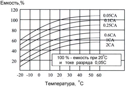

Еще:
- количество циклов заряда-разряда
- значение тока разряда относительно емкости АКБ
- работа АКБ при температурах ниже нуля

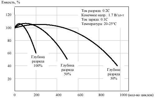

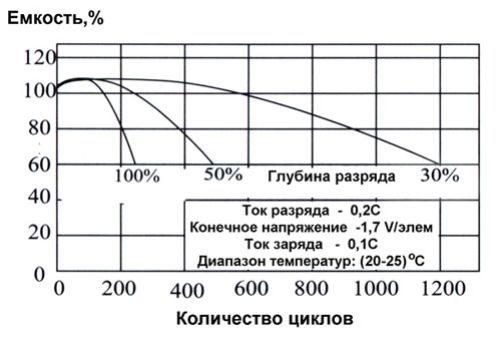

CSB GPL series 12В 100Ач год назад 2150 грн
Даже при ежедневной разрядке до половины - через 1,5 года половины ёмкости как небывало, через два - выбросили (и загрязнили окружающую среду, которую так бережём).
Может есть акумы дороже, но не думаю, что ситуация радикально другая
Даже при ежедневной разрядке до половины - через 1,5 года половины ёмкости как небывало, через два - выбросили.
Так, это типовые характеристики хороших АКБ для УПС.
По ним видно, что при самых благоприятных обстоятельствах, их ресурс (50% емкости) закончиться через 3 года, при ежедневной разрядке.

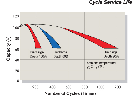

Добрый день.
Аккумуляторы CSB зарекомендовали себя как надёжные и долго-служащие блоки.
Впервые сталкиваюсь с рекламацией по этой модели.

Ув. Solar-Serg, график приведённый мной выше взят с сайта CSB.

Гелевый АКБ.
Автомобильный АКБ.
Обратите внимание на то , что гелевый АКБ имеет выигрыш только в случае разрядного тока меньше-равно 30%С .
При разряде током 50%С Вы получите тех же 500 циклов, и выбросите аккумулятор.
Но, при этом, заплатите в 2...3 раза больше.
