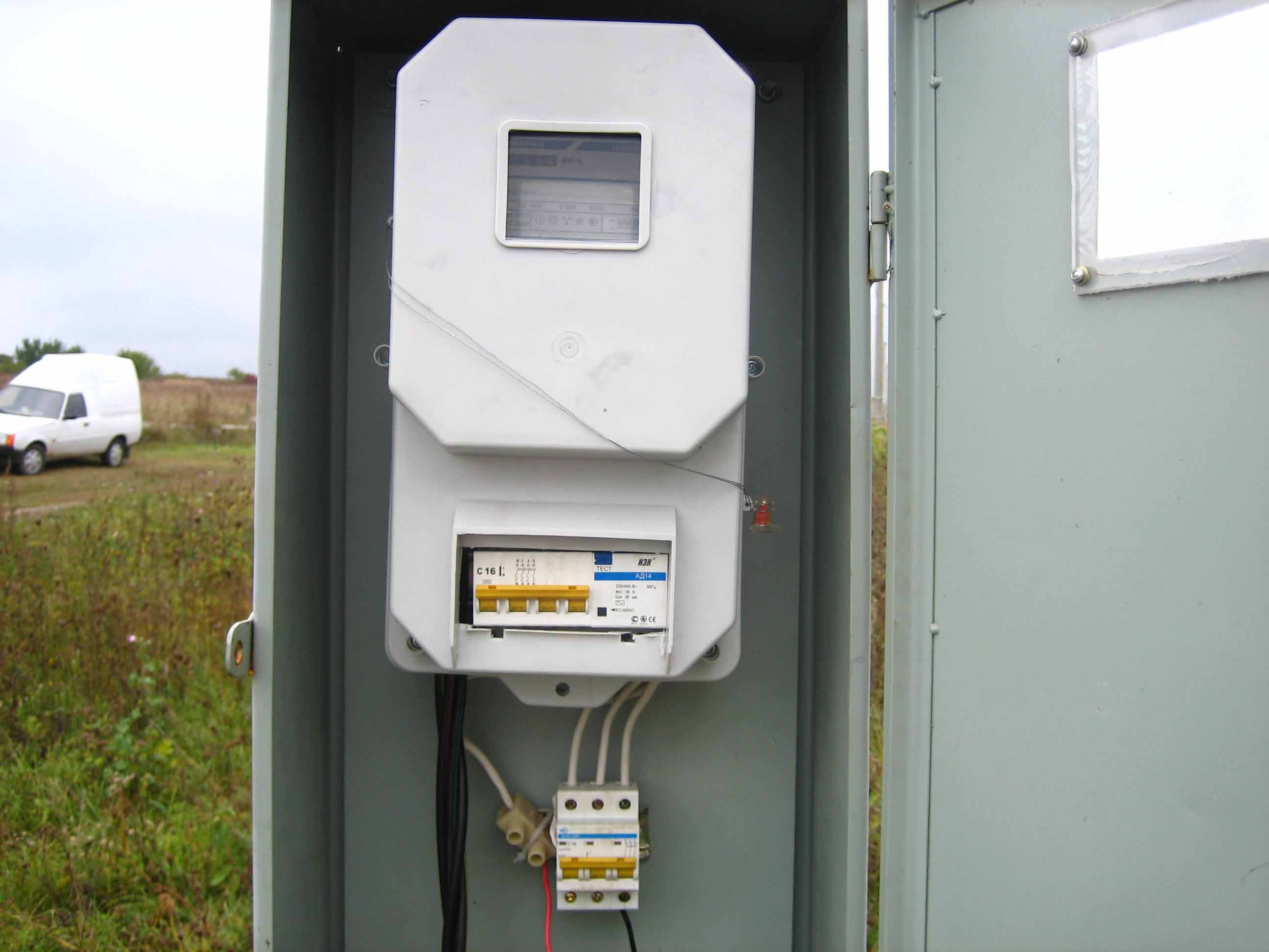

Сейчас слева на столбе висит электрический счетчик, который мы должны повесить на фасад гаража - если гараж ставить все же справа, то надо будет переносить, а с электриками такая долгая история...
У нас в Киеве по новым правилам электрический счетчик должен висеть только на улице на столбе. В качестве защиты - металлический короб. Если для Вас такой вариант преемлем - вариант гаража справа предпочтительнее. Если нет, то не огорчайтесь, стройте гараж слева. Потом оформите заднюю стену гаража перголой с въюнами и вид из кабинета на гараж будет поприятнее, а в спальне на втором этаже все равно шторы повесите, да и окна там наверняка повыше крыши гаража будут (крышу односкатной сделайте)

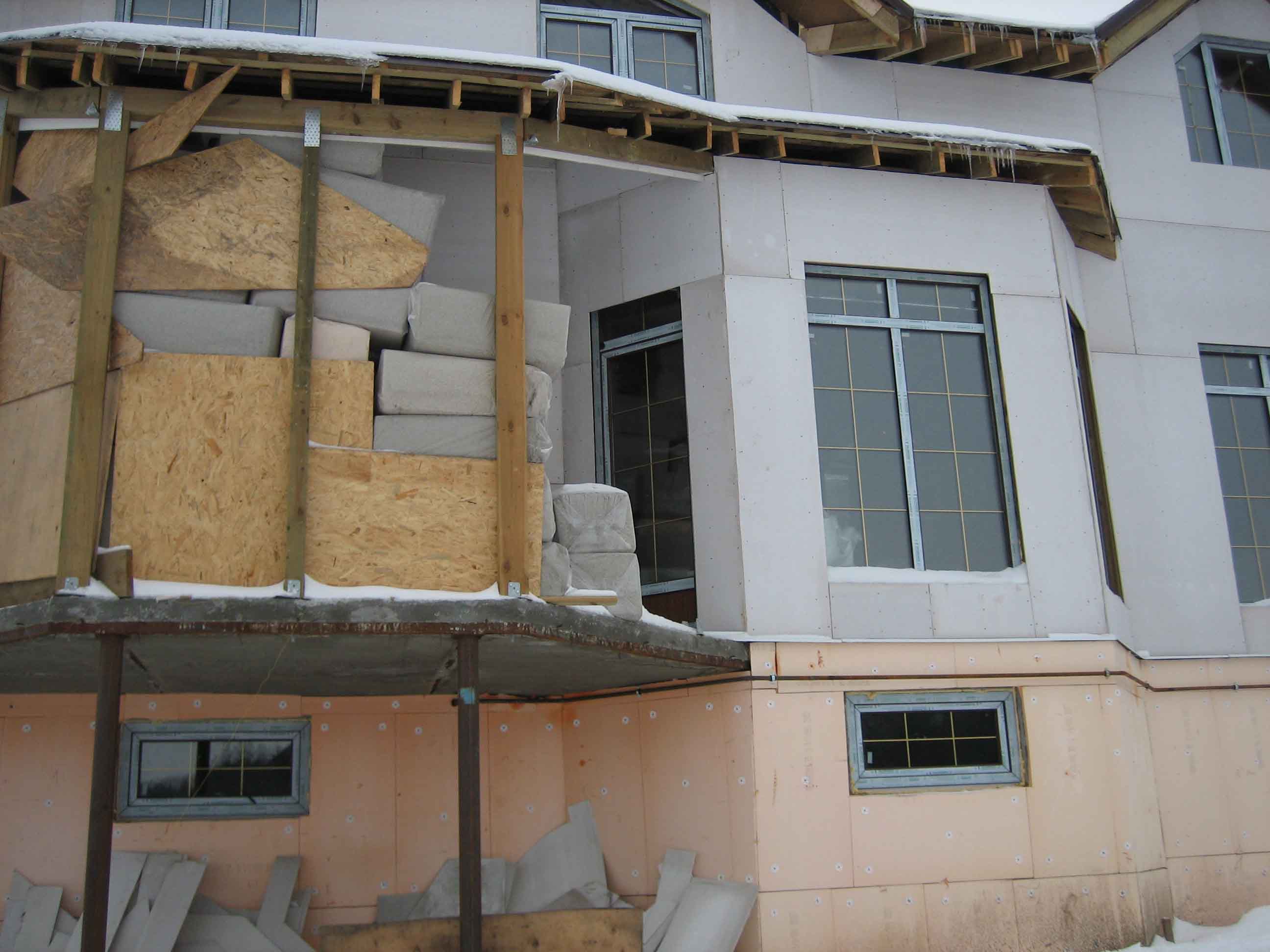

Дверь у меня точно такая же как и окна. Правда магнезитка на фасаде еще не подгонялась под проемы, поэтому дверь и окно выглядят не симметрично.
