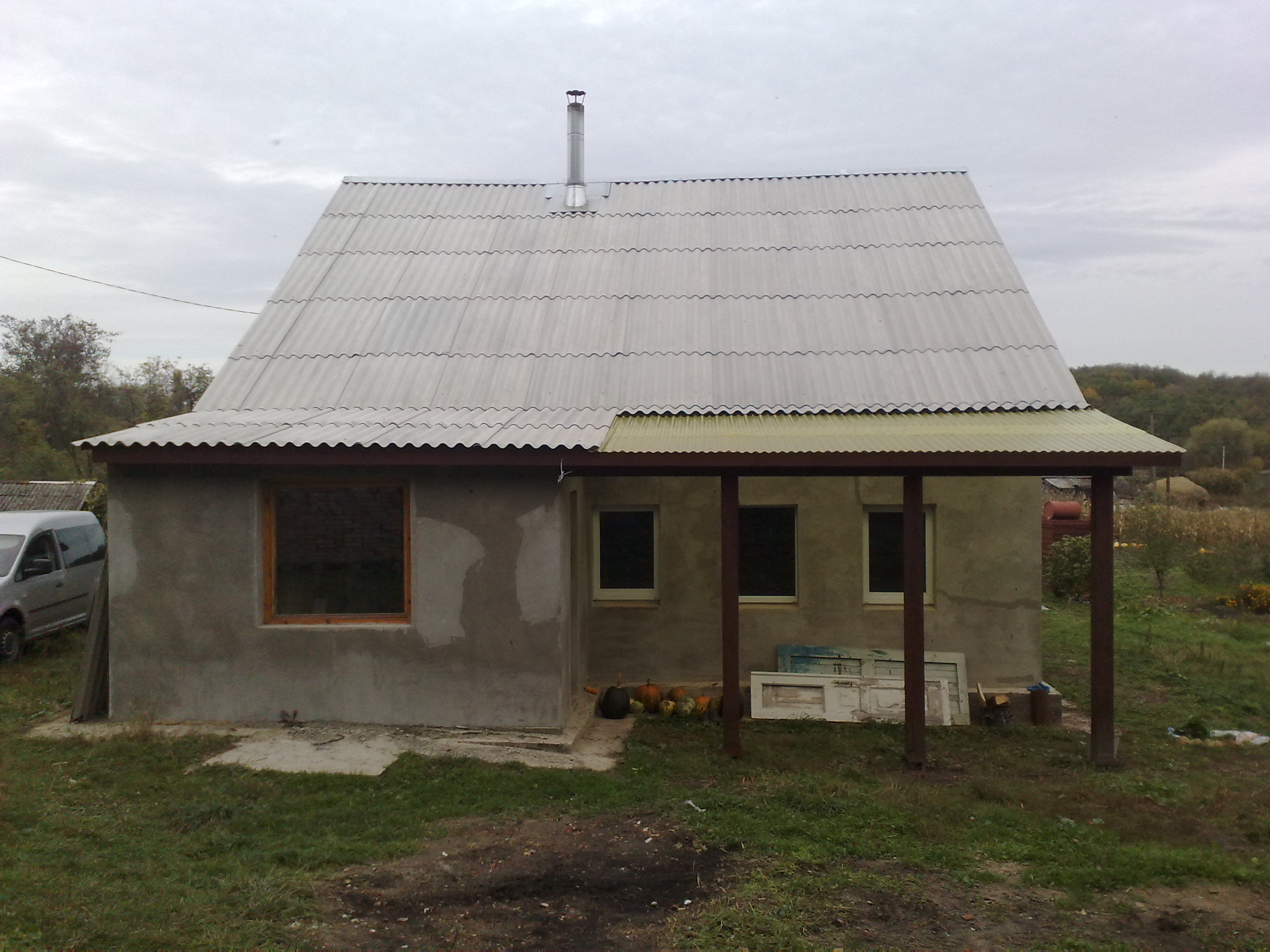

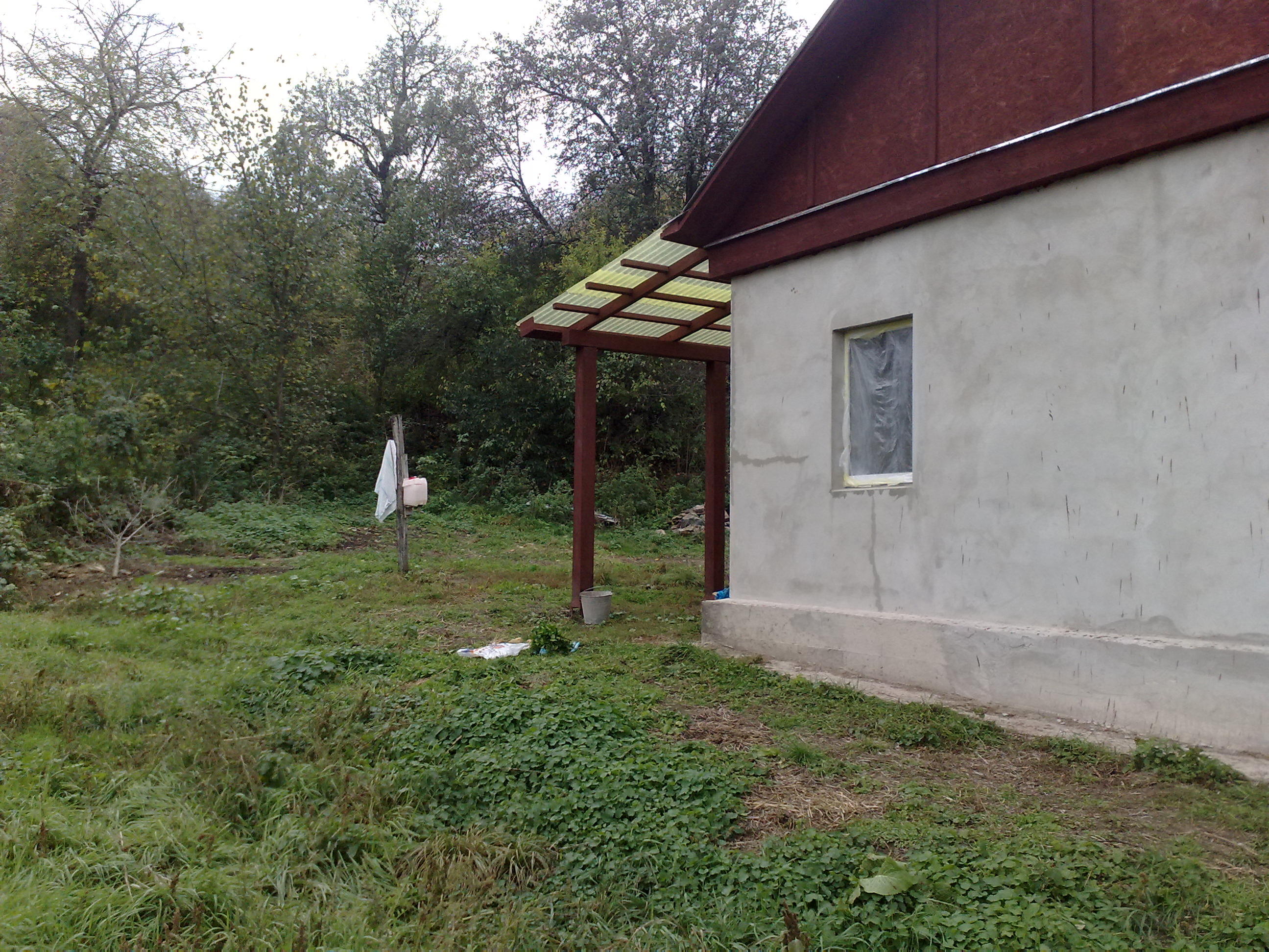

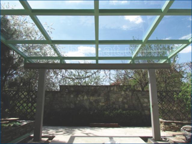

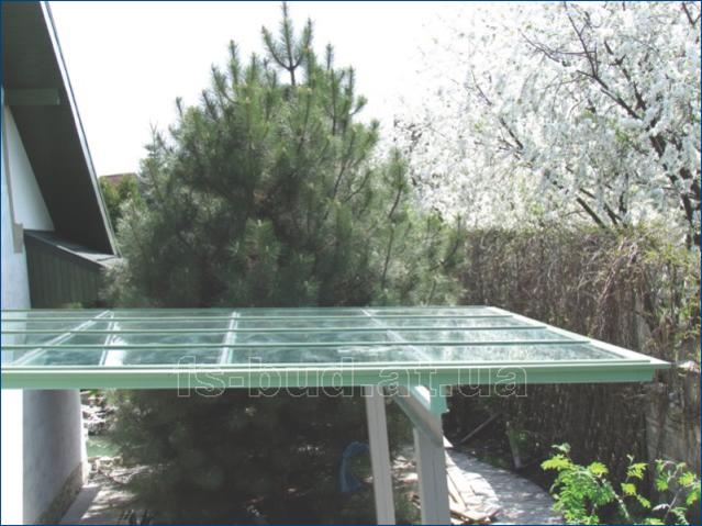

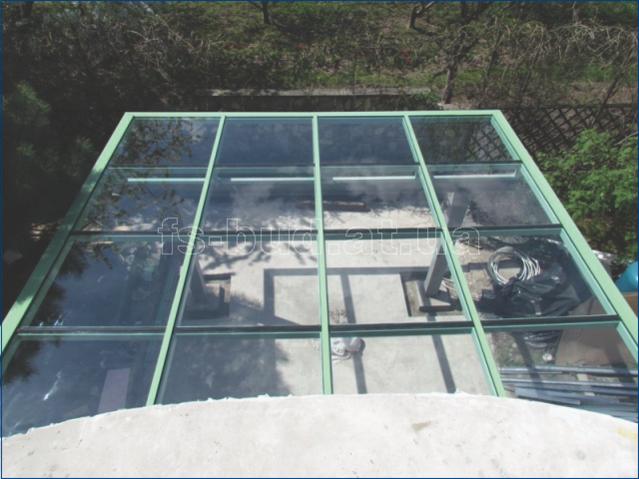

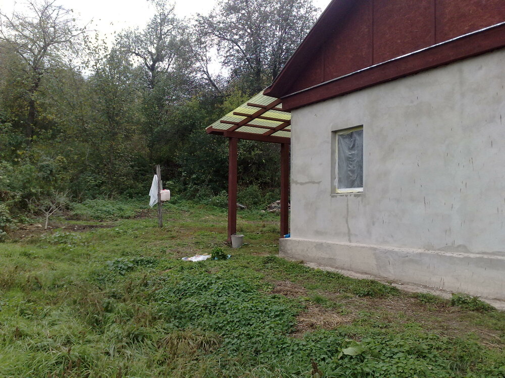

Вот что у нас получилось :)
Дерево покрыто шведским составом :)
вот писал об аналогичном варианте судя по фото:
www.stroimdom.com.ua/forum/showpost.php?p=1716483&postcount=21

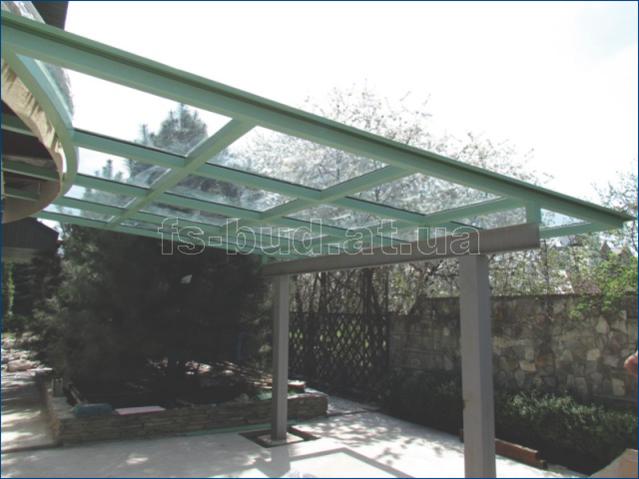

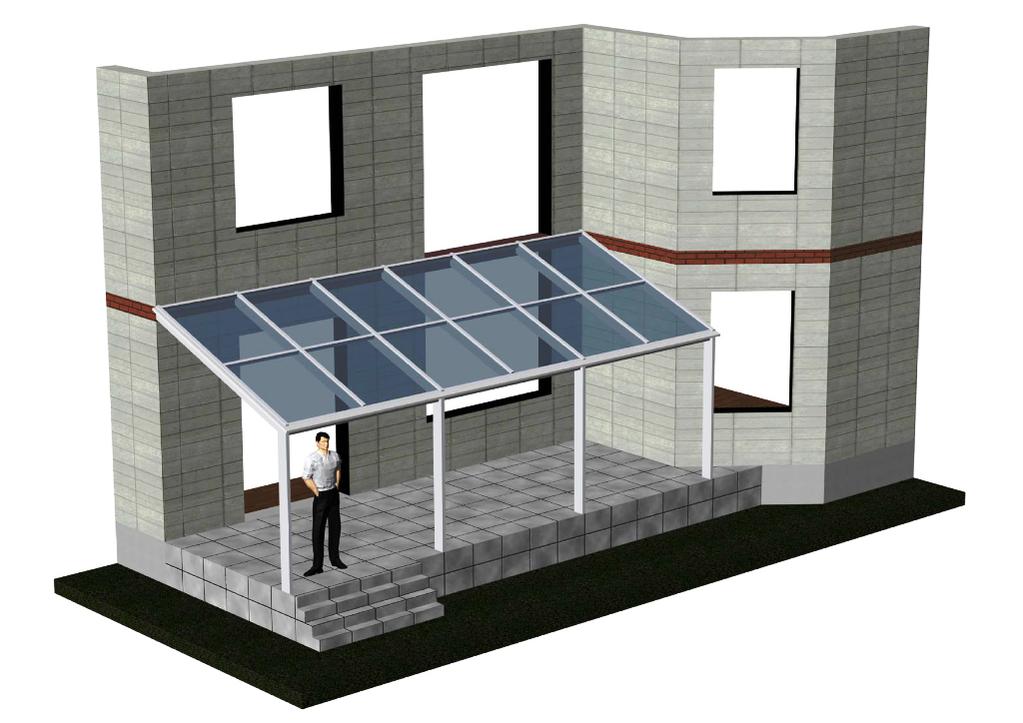

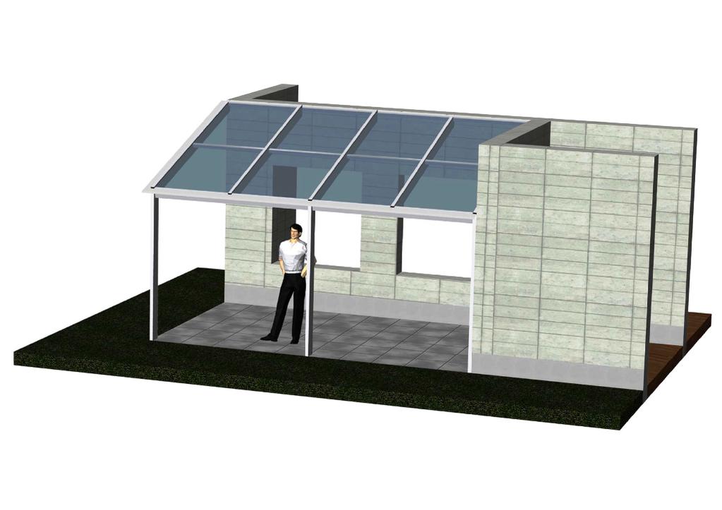

Может у кого-то есть фото стеклянной крыши?

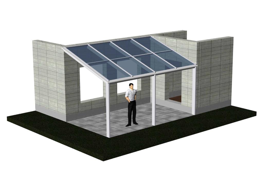

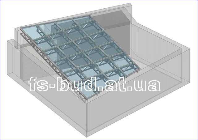

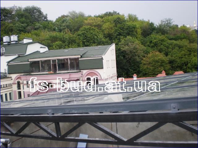

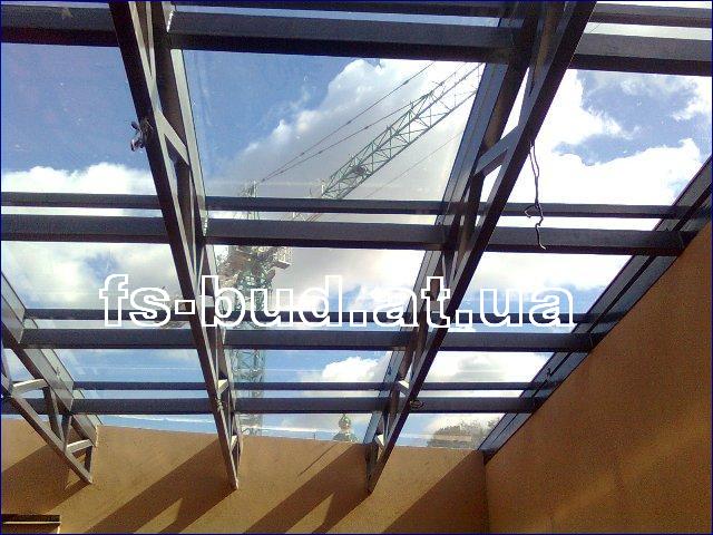

Вот парочка фото и моделей стекляных крыш. Здесь видео моделей
и
Почему никто не думает о крыше из стекла? :)
Ведь стекла есть сотни различных видов, как по свето-пропусканию, так и по солнце-защите. С массой различных оттенков. Если судить о цене, то основную стоимость террасы забирает сама конструкция, а не стекло. Но зато со стеклом будет смотреться очень и очень эстетичнее. Да и стекло долговечнее.
100% :good:

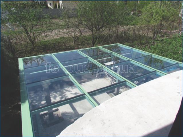

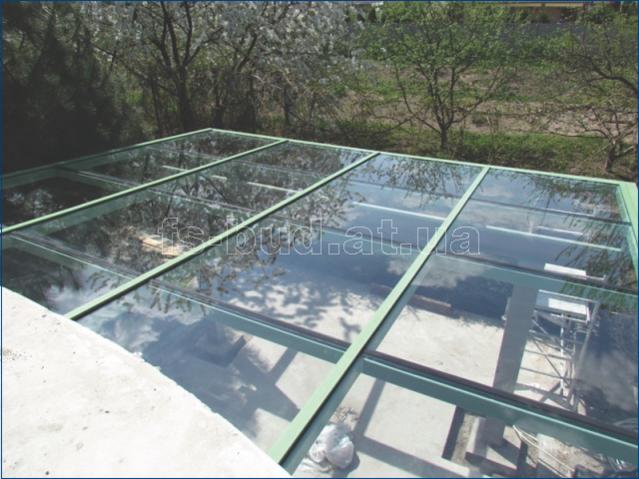

Спасибо, но почему никто не говорит о цене? Сколько может такое стоить?

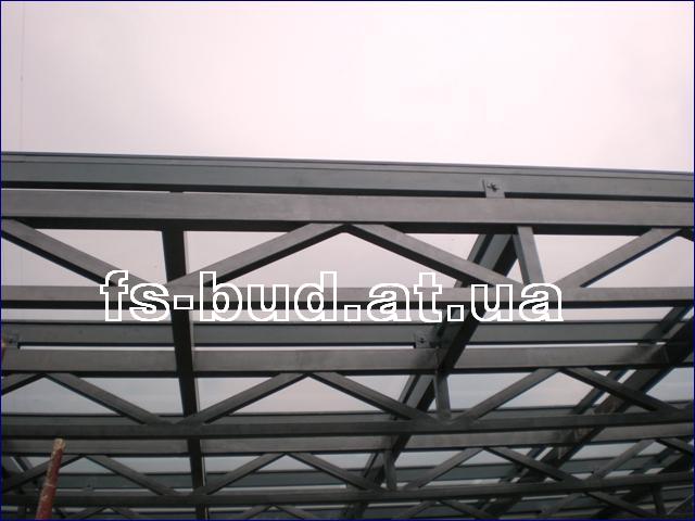

При использовании самонесущего каркаса из алюминиевого профиля (с заводской порошковой покраской в печи) и самым дешевым заполнением (стекло 6мм, прозрачное, закаленное). Стоимость будет около 250-270$/м.кв. от площади навеса (крыши). Основную стоимость тянет алюминиевый каркас (соотношение стоимости каркаса и стекла: каркас в 5 раз дороже стоимости стекла).
Для удешевления можно использовать несущий каркас из стали, но идеально покрасить сталь не получится, в процессе эксплуатации придется один раз в 1-2 года перекрашивать или подкрашивать (что не есть удобно и теряется внешний вид).
А вот чтобы у алюминия что то случилось с порошковой покраской - так мы столько не проживем...
Также алюминиевый профиль возможно покрасить под структуру дерева любой породы, под мрамор.
Ruslan R, Вы хотите сказать, что каркас с фермами на фото 7,8,9,10 изготовлен, сварен из алюминия и целиком покрашен порошковой краской с запеканием в печи?
Выглядит здрово!Подскажите насчет практичности, как выглядит эта крыша в процессе использования
, наверное требует мытья поверхности крыши? Какой угол наклона стеклянных крыш, насколько они прочные, чтоб выдержать шапку снега? Как собрана эта конструкция -как стеклопакет , каркас резинка стекло?
