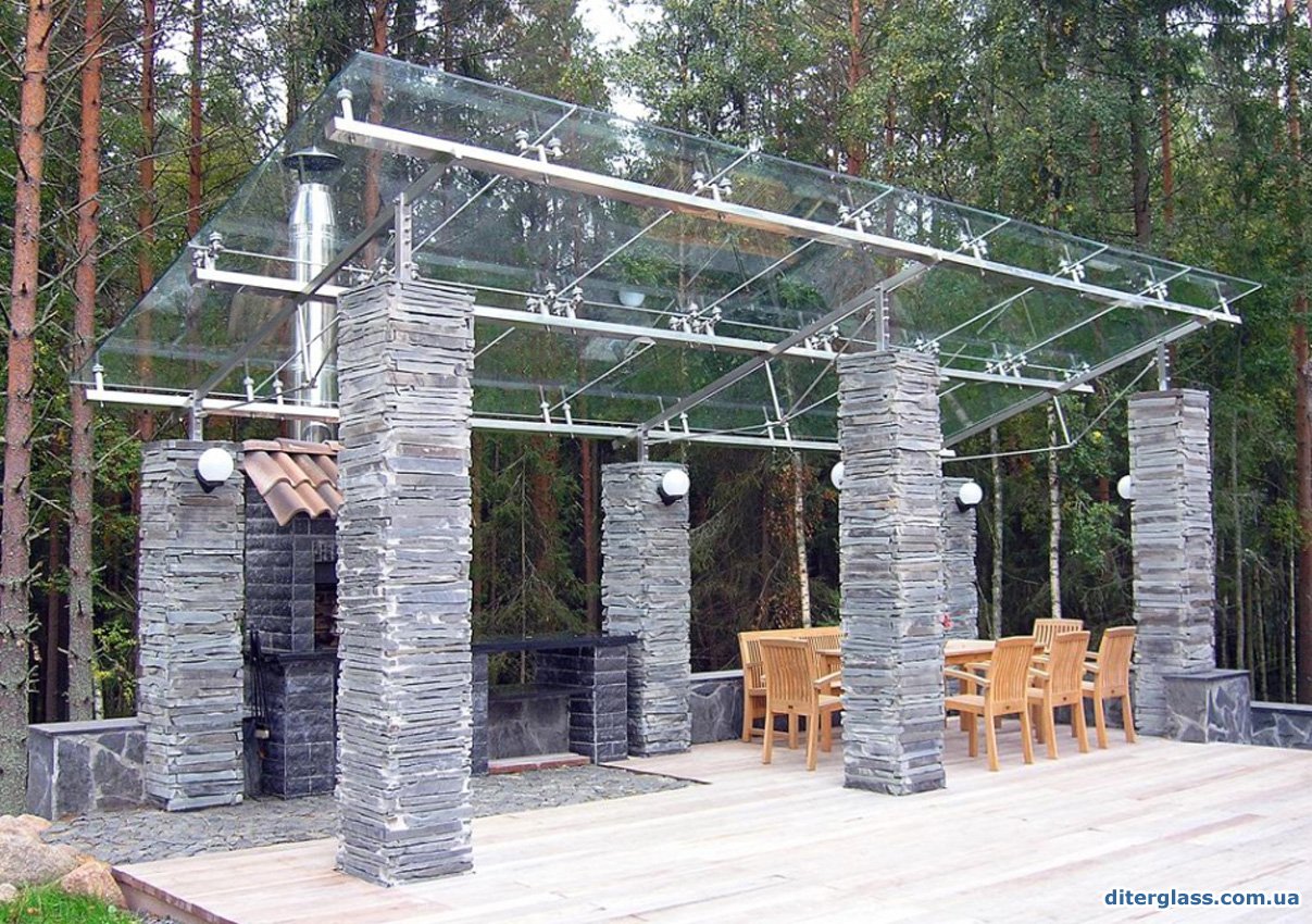

В стекле можно еще использовать спайдерные крепления смотрим фото 1 и фото 2.
Но как выше говорил стекло на обычный брус, так как он будет являться несущим элементом, я бы не рискнул ложить. Необходимо использовать только клеенный брус (а это очень дорогой материал и заказывать его лучше за границей).
Обычный брус в процессе эксплуатации будет подаваться деформациям по всем плоскостям, что не допустимо для стекла.
Так что только поликарбонат можно ложить на обычный брус.

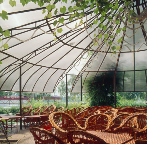

Очень жарко под навесом из сотового поликарбоната летом - испытано частыми посиделками у моих друзей. Я изначально тоже хотела поликарбонат, но их опыт меня разубедил. Не знаю, может есть какой-нибудь особый вид поликарбоната, который не имеет такого "парникового" эффекта - специалисты пусть меня просветят. Или ставить его на террасах расположенных на не солнечной стороне... Теперь я присматриваюсь на маркизу. Если, конечно, маркиза с нужными мне размерами 4,5*8м не будет стоить, как "за рідну маму")
Можно спасти ваших друзей - поставить над поликарбонатом автоматическую маркизу на направляющих.
Недостаток маркизы - боится сильного ветра и снеговой нагрузки (т.е. в этот период необходимо ее закрывать).

На фото летнее кафе. Поликарбонат "бронза". Видно пятно тени. Даже в сильную жару, при низко посаженной кровле,тут достаточно комфортно.В кровле "просечки", а вверху под шариком горловина через которую нагретый воздух не скапливаясь уходит наружу.

1262208697_glass-awning-on-spider-system.thumb.jpg.04395b8461f8a49784fab4ae9d276b37.jpg
Данное стекло используют как для навесов так и для ограждения. Вот только что это за стекло и т.д....???
По картинке сказать какое стекло- сложно. Это может быть 10мм, а может быть триплекс.
Для перил тоже могут быть разные вариаенты. Это зависит так же и от размеров листа. От 6мм, до триплекса(варианты). Вероятнее всего для ограждений будут предложен именно триплекс из двух стекол.
Самый правильный вариант это конечно триплекс из 2-х закаленных стекол:
- 12мм (6.6.2) около 135$/м.кв., без сверления отверстий (стоимость для заказчика)
- 16мм (8.8.2) около 160$/м.кв., без сверления отверстий (стоимость для заказчика)
- 20мм (10.10.2) около 180$/м.кв., без сверления отверстий (стоимость для заказчика)
Толщина зависит от размеров и точек крепления стекла. И стоимость спайдерных креплений (из нержавейки) будет подороже чем стоимость самого стекла (не дешевое удовольствие).
