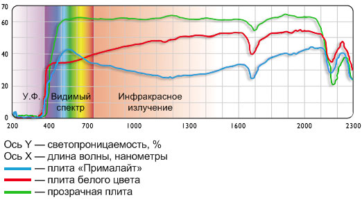

К сути спора.Можно ли констатировать, что по рефлекторным, светооталкивающим характеристикам спец. сорта поликарбоната близки к рефлекторным стеклам? Я так понимаю, что Вы перешли по ссылкам и увидели графики?!
Честно признаюсь- по графикам ничего не поняла. Не сильна я в графиках. Мне бы таблицы с циферками- было бы понятнее.

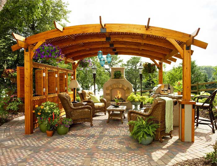

Добрый день,
Хотим сделать террасу деревянную с прозрачной или частично прозрачной крышей. Проблемы с дизайном, помогите фотками, советами и идеями. Спасибо.
www.peredelka.tv/do/archive/rechnoy-kruiz/index.phtml
Вот здесь то, что Вам подойдет.
Обалденная терраса с подробными чертежами и ходом строительства.

Поскольку график-графическое изображение фунциональной зависимости. Этак я Вам под каждую величину длинны волны (во всем диапазоне) должен буду поставить значение пропускания.

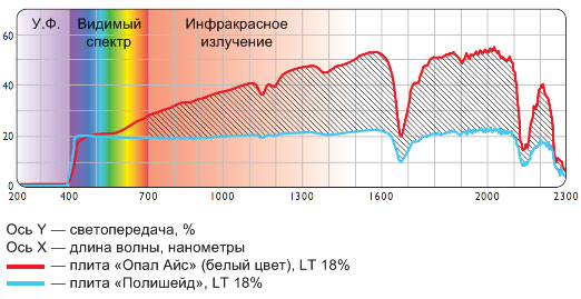

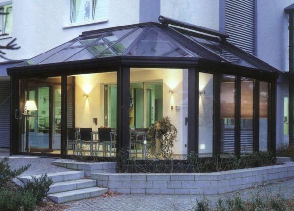

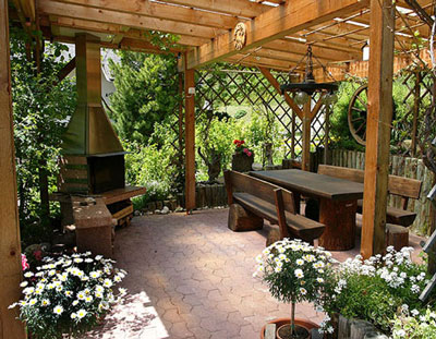

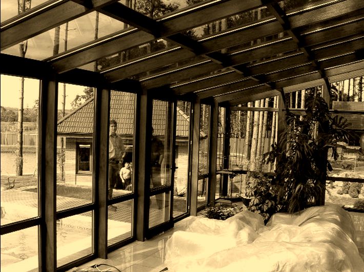

Хочу вернутся к истокам спора в котором противники поликарбоната утверждали , что под поликарбонатом "жарко,парко,душно" , а под стеклом комфортно.Напомню, что у поликарбоната кроме прозрачного есть еще другие цвета. В том числе бронзовый и опаловый, которые я рекомендую всем не особо "заморачивающимся". А так же специальные сорта с рефлекторными и другими специфическими характеристиками. Прилагаю графики на которых отражено процентное пропускание света определенной длины волны в зависимости от типа и цвета поликарбоната. Напоминаю , что за нагрев отвечает диапазон инфракрасного излучения.
  • 1 місяць потому...

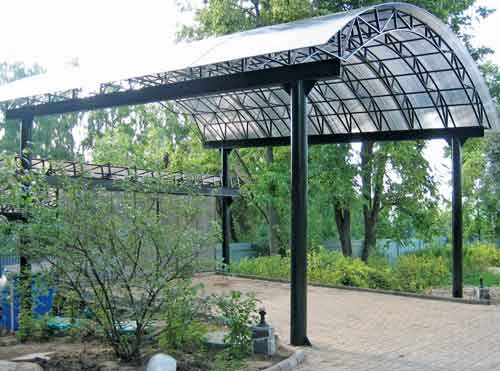

Фото №1-поликарбонат сотовый
№2-стекло
№3-стекло
№4-монолитный поликарбонат
Да здравствует многообразие во всех его проявлениях!

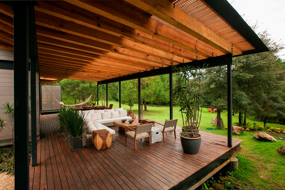

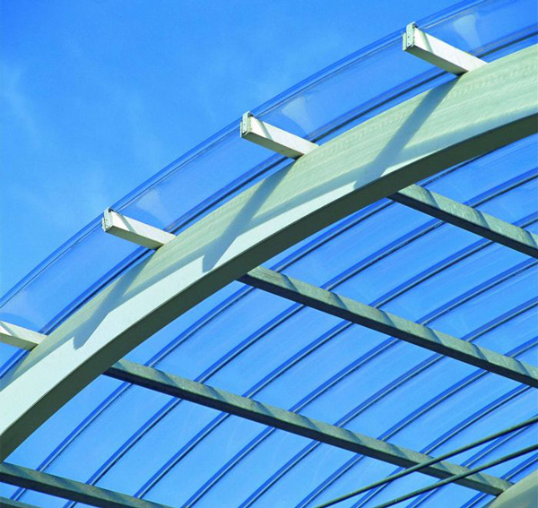

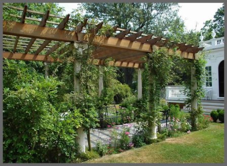

А что в качестве прозрачной крыши?
Судя по всему деревянные планки под определенным углом к солнцу, чтоб в самый зной было где спрятаться от палящих лучей ...
Мексика все-таки....
www.alejandrosanchezgarcia.com/#!Casa San Sen/cqw
Змінено користувачем Teletrek

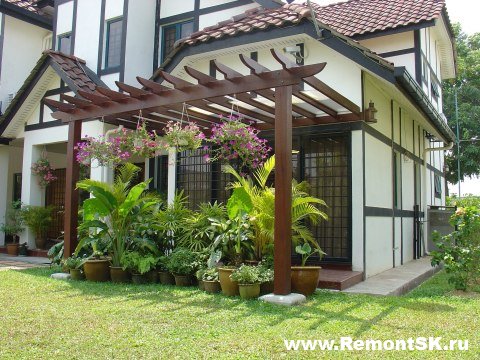

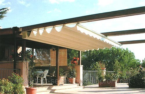

Может так
На Вашем фото скорее всего опоры для вертикального озеленения... Хотя вроде как и просматривается с края пластик полупрозрачный..

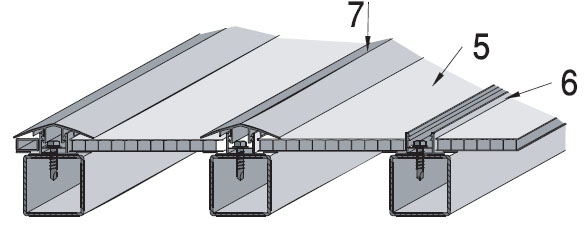

Как дотянуться шуруповертом до мест крепления листа к стропилам в районе стыковочного профиля, если ширина листа 2,10 м? Или на сотполкар (СПК) можно опираться (в районе прилегания к стропилу, возможно через лист ЭППС)? Или более правильный вопрос - как это делают проф. установщики? )
Вопрос еще проще - СПК можно крепить прямо на дерево или для жескости конструкции между стропилами и СПК необходима металлическая обрешетка? Размер ската 3,6х8,0 м (одна длинная сторона примыкает к дому).
И, пожалуй, последнее - обрезки СПК длиной 2,40 придется выкинуть или у продавцов бывают варианты?

Анкор Плюс, прочитал инструкцию по монтажу СПК с вашего сайта. Получается, что листы крепятся только к тем стропилам, на которые выпадают соединительные профиля/планки? Т.е. только по краям листа? А остальные 2,10 м свободно лежат? Или нужно принудительно резать листы на шаг стропил для более частого крепления?
Нет. Их тоже нужно подкреплять от возможного ветрового подрыва с низу. В лучшем случае алюминиевыми профилями, в чуть более худшем, но не критично-шайбами.

Получил недостающие ответы на свои вопросы в магазине.
1. По СПК таки можно лазить, но опираться на лагах и что-то подкладывать для бОльшей площади опирания.
2. Можно прямо на дерево.
