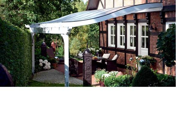

Честно скажу, навесы на фото Руслана вообще не нравятся. Как теплица на крещатике.
Наверно если б деревянная основа была, было бы душевнее.
І я так вважаю. Хоча б ось, для прикладу

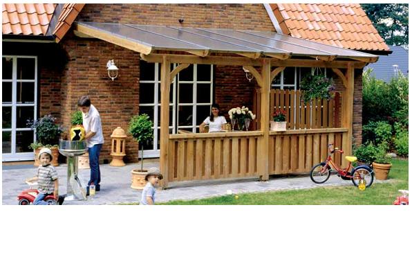

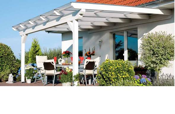

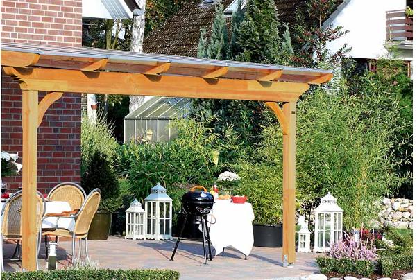

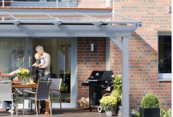

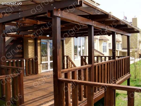

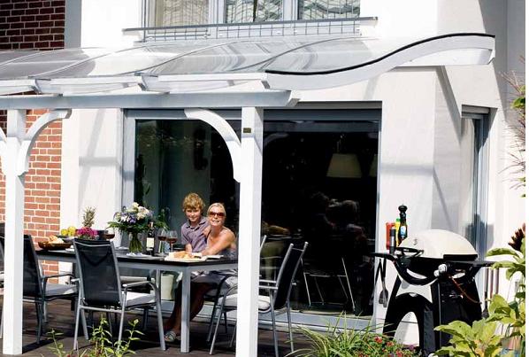

Могу ошибатся. На фото 1,2-сотовый поликарбонат.3,4-стекло.5,6-монолит.
Можливо, але мета була показати, як ці матеріали виглядають в поєднанні з деревом.
А здесь что алюминий задекорированный под структуру дерева плохо выглядит?
Технология сублимационного трансфертного перевода позволяет придать полимерным порошковым покрытиям вид дерева (разных пород), мрамора.
Руслан, у меня есть кусок трубы из чермета, так даже менты от деревянной палочки не отличают. :) Диаметр приблизительно 35мм

Ну вот терраса с поликарбонатом,
у нас принципиально будет такая же. Поэтому со стеклом я не могу представить ее
