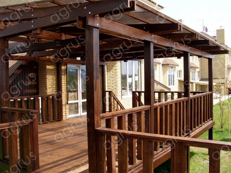

эти картинки стали для нас примером нашей будущей террасы
Только там водосточка еще не установлена.
Вы уже построили или только планируете? Крыша - поликарбонат?
Судя по фото на сайте Агруса-поликарбонат сотовый.

в процессе. Крыша-поликарбонат
Уважаемая olimpiya, сударыня!
Позвольте дать Вам несколько советов по монтажу поликарбоната для Вашей террасы, дабы потом у Вас не возникало чувство неудовлетворенности, недоделанности.
Поскольку в качестве прототипа Вами выбрана конструкция компании Аргус на ее положительных и отрицательных качествах и остановимся. Поправлюсь. Компания Аргус безусловно большой и хороший (без иронии) специалист по работе с деревом. Но как говорят в Одессе-работать с деревом и поликарбонатом это две большие разницы. Надеюсь Аргус меня поймет и простит (если есть за что).
Итак.Положительно.
Дерево очень хороший материал для поликарбонатных кровель. И очень жалко, что мало кто выполняет такие работы.Аргусу мой респект.
Без дополнительной обрешетки (как на прототипе) Вам не обойтись. При том же шаге, толщины поликарбоната 10 мм будет вполне достаточно.
Отрицательно.

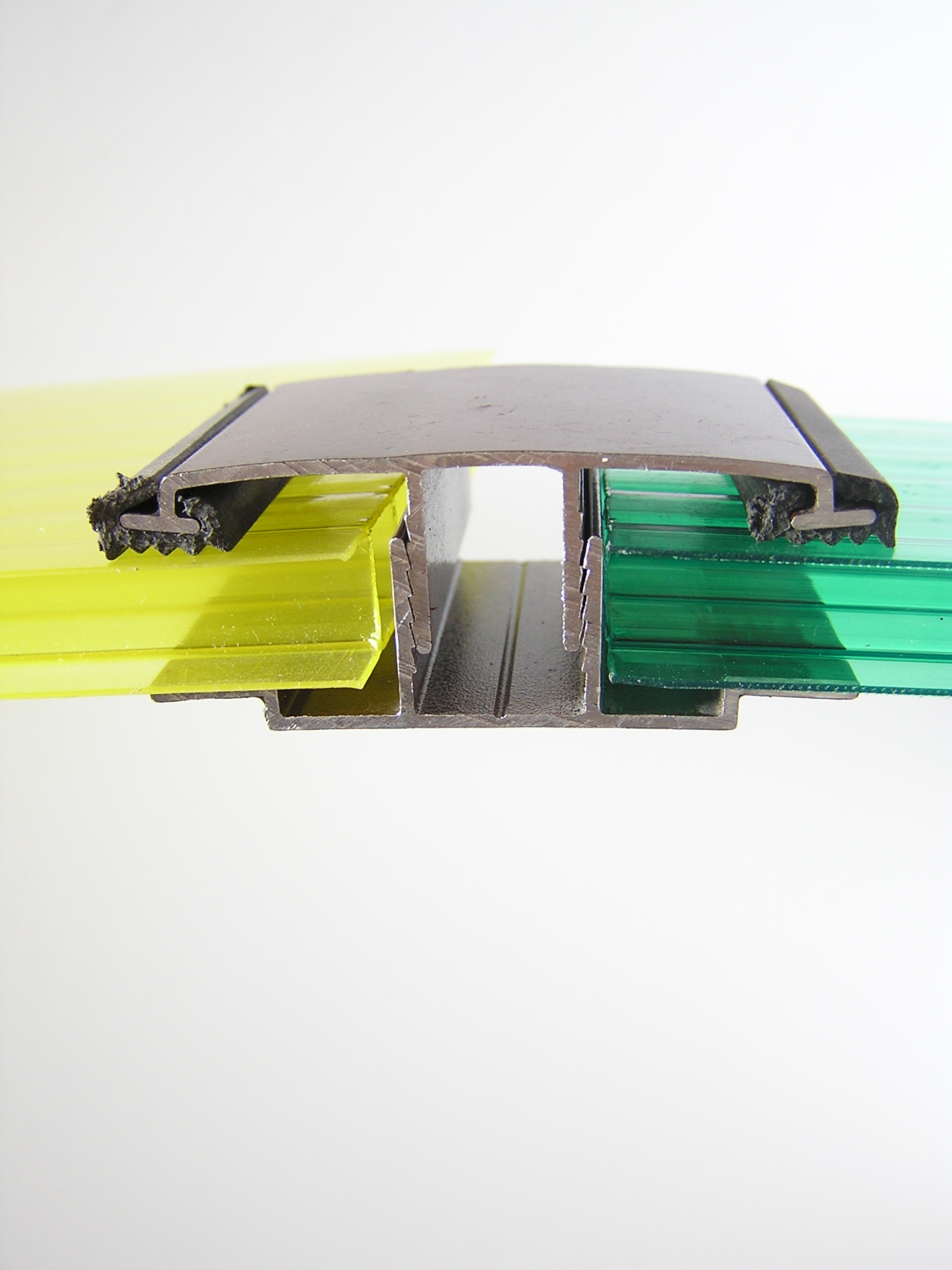

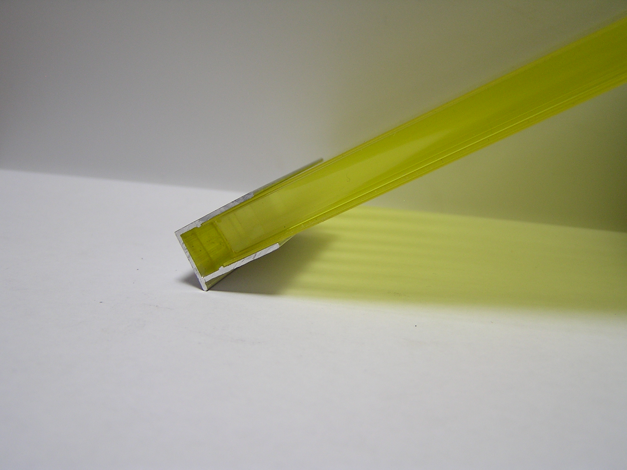

1.У прототипа не решен вопрос водосточки, а свес поликарбонатного листа очень маленький. В итоге, вода сливаясь с кровли затекает по кобылкам стропил (если я не правильно называю этот элемент,поправьте). Вам если будете делать водосточку придется ее крепить к торцу кобылки (у Вас угол наклона больше). Тогда свес поликарбоната в рынву. Если водосточку не будете делать-свес 100-150мм дальше кобылки.
2.Умоляю, не применяйте стыковочные и торцевые профиля из поликарбоната. ГАвно и отстой (извините за моветон) Только алюминиевые, крашеные порошком. И дело не только во внешнем виде (хотя и в нем) Вся пыль и грязь смываемая с Вашей крыши вместе с водой обязательно попадут под прозрачный профиль. И НАВСЕГДА испортят внешний вид прозрачного покрытия. Вода конечно же попадет и под алюминиевые профиля .Правда значительно меньше за счет более плотной посадки и уплотнителя. Но даже в этом случае ее не будет видно под непрозрачным алюминием. А благодаря дренажным каналам в тоцевике ПТО (отсутствующим в поликарбонатных торцевиках)и разьемном профиле ПСБ-ПСК даже эти ее небольшие количества свободно выйдут наружу. Только не забудте просверлить в торцевике дренажные отверстия (оконщики поймут о чем я говорю, правда когда сами монтируют поликарбонат никогда этого не делают). И не экономьте на нижней паропропускающей ленте. Без нее в соты позалазят паучки (им там комфортно), а если заклеите сплошной-может скопится влага.
Ссылок на профиля не даю-забанят, а фотки выложу.

обрешетка будет , с каким шагом не знаю. Терраса на картинке выше, это терраса 10-летней давности. Хочется верить у Агруса что то поменялось, по крайней мере мне об этом говорится :)
В данный момент я занимаюсь тем, что делаю чертежи для небольшого "тендера" для нашей крыши ибо поликарбонат Агрус нам делать не будет. Такие были договоренности изначально, т.к. мы понимаем , насколько важно выдержать технологию при монтаже.
При выборе исполнителя для монтажа поликарбоната для нас будет играть цена, но и конечно же нюансы также будут играть не малую роль.
п.с. вы автокад сможете прочесть?
Я, конечно, не Olimpiya, но где-то рядом :)
Так вот отвечу, фотки террасы выше это всего лишь наглядный пример, того что у нас будет..
Вот сборка именно нашей террасы, фото недельной давности.. Сейчас уже готовность 80%
Нашу террасу тоже делает Агрус, и она уже почти готова, но монтаж поликарбоната будет делать кто-то другой, кто на этом специализируется.. Я вам сегодня отпишу в личку, когда будет готов чертеж с размерами.
Дополнительная обрешетка будет.

olimpiya, автокад получил.Открыл.Шо могу сказать.
1.Целесообразным считаю только стропилину выходящую из угла здания в угол кровли террасы (переломная).Назначение второй косой стропилины мне не понятно.
2.Раскрой листа не очень (длинна свесов по гипотенузе 3250 и 1880) но если будете брать поликарбонат 12-ти метровый то можете прекрасно вложится в 2 листа с микроскопическим отходом.
3.Как и говорил, самым сложным (но принципиально решаемым) узлом будет перелом из одной плоскости в другую.
4.Ну и грамотное примыкание к стене и другие мелкие (но очень важные) ньюансы.
В принципе, мужчина с чудным ником "Крематор" (кого он там кремирует?) может многое сделать своими ручками. А я помогу советами.
ее я сама дорисовала :), я не знаю как будет на самом деле
