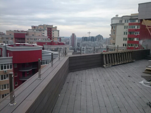

Необходимо определиться с материалом заполнения. Поликарбонат это один бюджет, а стекло в разы больше бюджет. Будет ли отапливаться данная терраса - от этого зависит толщина поликарбоната 25-32мм или стеклопакет однокамерный - это для отапливаемой террасы. Также нужно будет предусмотреть безопасность схода снега с крыши планируемой конструкции, чтобы внизу ни кого не убило (для этого устанавливаются металлические сетки), можно конечно оставить проход, не всю террасу перекрывать, а не доходя до парапета 800-1000мм (тут тогда нужно предусмотреть водоотвод, чтобы воронка не оказалась внутри конструкции).
P.S. Маркизы сюда не рекомендовал бы - высота большая, соответственно и ветровая нагрузка не маленькая. Улететь могут.
И очень желательно чтобы это была закрытая конструкция (не навес, а зимний сад), от хорошего порыва ветра может и навес улететь.
Вот кстати делали подобное остекление террасы на 10-м этаже.

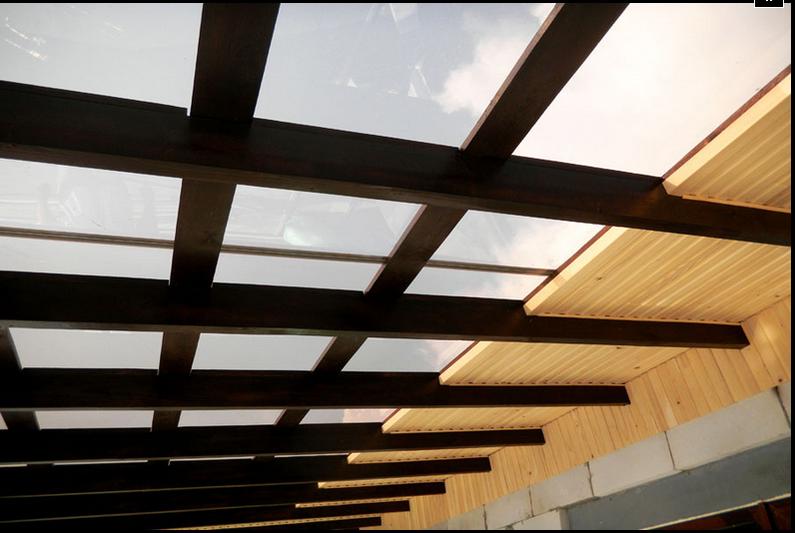

Друзья, слежу за темой, т.к. стоит такая же задача. В связи с чем и прошу помощи зала. Ниже привожу план терассы и вопросы, которые больше всего волнуют:
887687545_Image1.png.9888f68585311b5df2bbe4f35d0cb1fc.png041120131517.thumb.jpg.863fbdf50a350efeaa8be109e54c1b57.jpg
Исполнение накрытия понравилось такое:
Размер ячейки, примерно 70х70. Примерная площадь 70 м2.
Вопрос - какой поликарбонат лучше подойдет для этой задачи (ветро-снего нагрузка)?
Не будет ли он порван деревом (оно же играет под воздействием влаги, тепла, холода)?
Буду признателен за любые советы и критику))) :-)

Спасибо, склоняюсь к ячеистому, в силу привлекательной стоимости и подходящего стандартного размера.
Принял во внимание Ваши рекомендации относительно правильного выбора и установки, но... размер ячейки для него не маловат ли? Не провалит зимой? Сколько кг нагрузки на м2?
Похожую террасочку смотрите с 12-ой странички этой же темы.
С небольшим отличием. У вас на кровлю террасы ещё снег с верхней крыши будет сходить. Так что на толщину меньше 10 мм поликарбоната и не расчитывайте. А то и 16. Всё остальное можно сказать только увидев размеры.

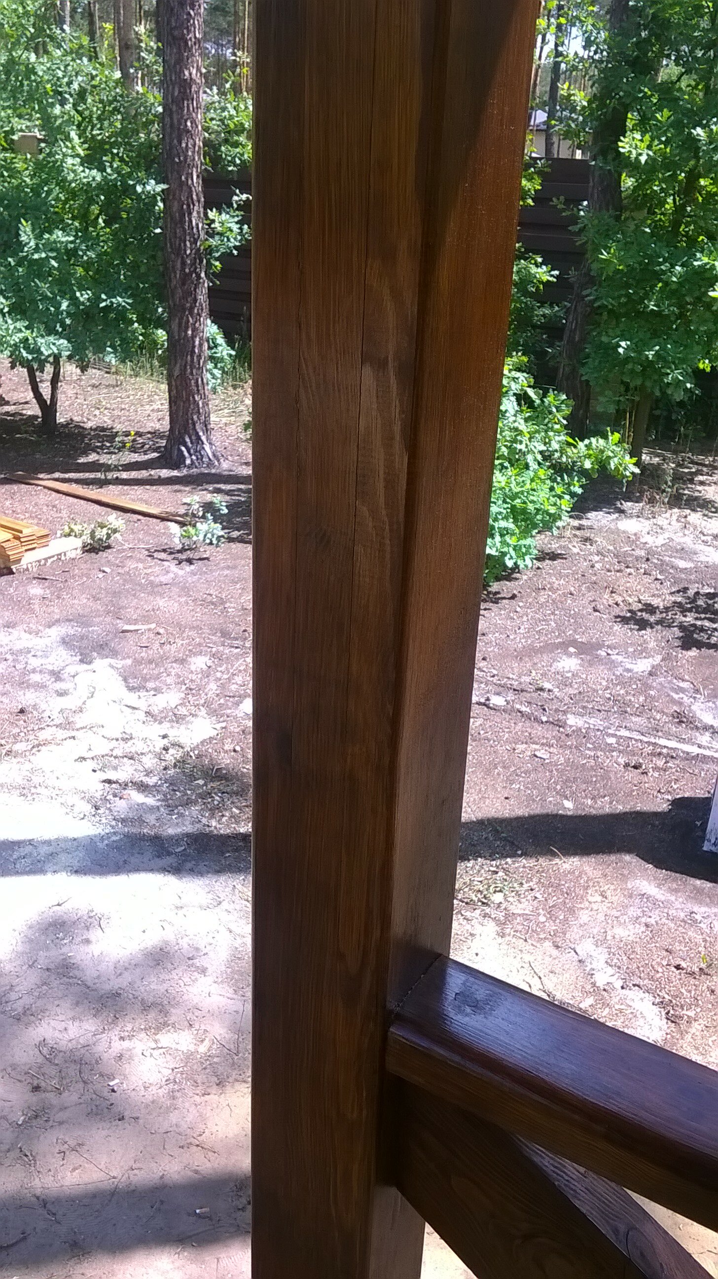

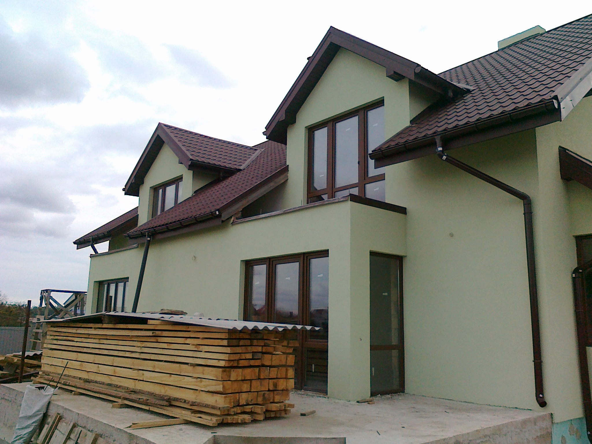

Посоветуйте пожалуйста, из чего можно сконструировать конструкцию такого типа (цветы и буквы в расчет не берутся :)).
Планируется крыльцо в примерно таком виде и терраса (3х4м). Крыша террасы - что-нибудь прозрачное.
На стойки я думал взять брус или квадратный профиль, а мне посоветовали вылить их из бетона, не тяжеловаты получатся?
делайте из бруса деревянного, на крышу можно поликарбонат или стекло..
Вариант №1

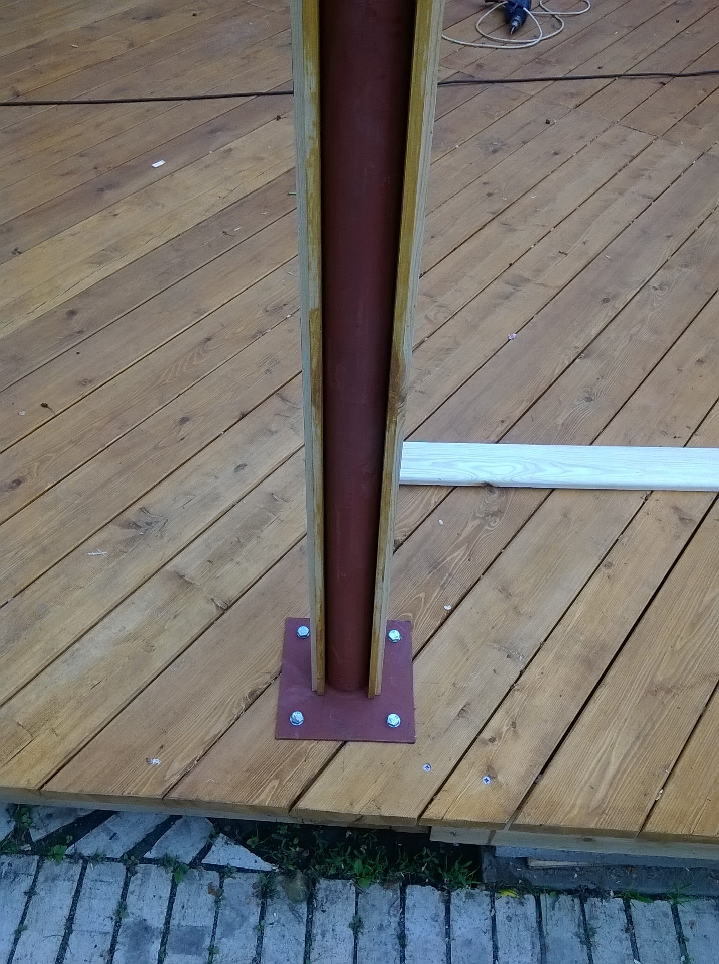

Металлический легкий каркас обшитый деревом.
WP_20160520_13_23_59_Pro.thumb.jpg.dd9126db00c84386e0a49f527886a6bd.jpgWP_20160601_10_40_07_Pro.thumb.jpg.2b704d1b8593e908581c241bfef54d4c.jpgWP_20160519_12_34_29_Pro.thumb.jpg.25fb72dcb2e6e9c15e5037226346e209.jpg

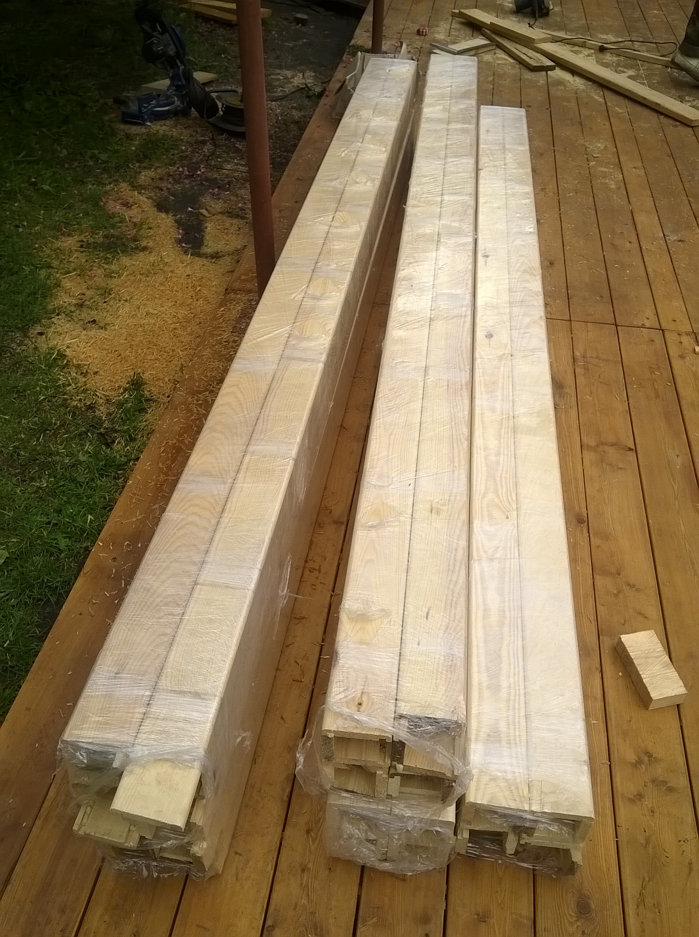

Вариант №2
Все из дерева, стойки из клееного бруса (дольше сохранится внешний вид)
Вариант №3
Тот же металлический каркас, но обшивка уже термодеревом.
WP_20160602_11_38_25_Pro.thumb.jpg.35f1205976f0203dc83b5d1278b560a2.jpgWP_20160531_18_36_21_Pro.thumb.jpg.47bdd34b3a354d41147bfd4d4a83cd7d.jpg

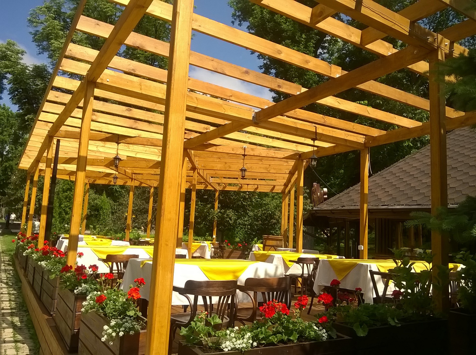

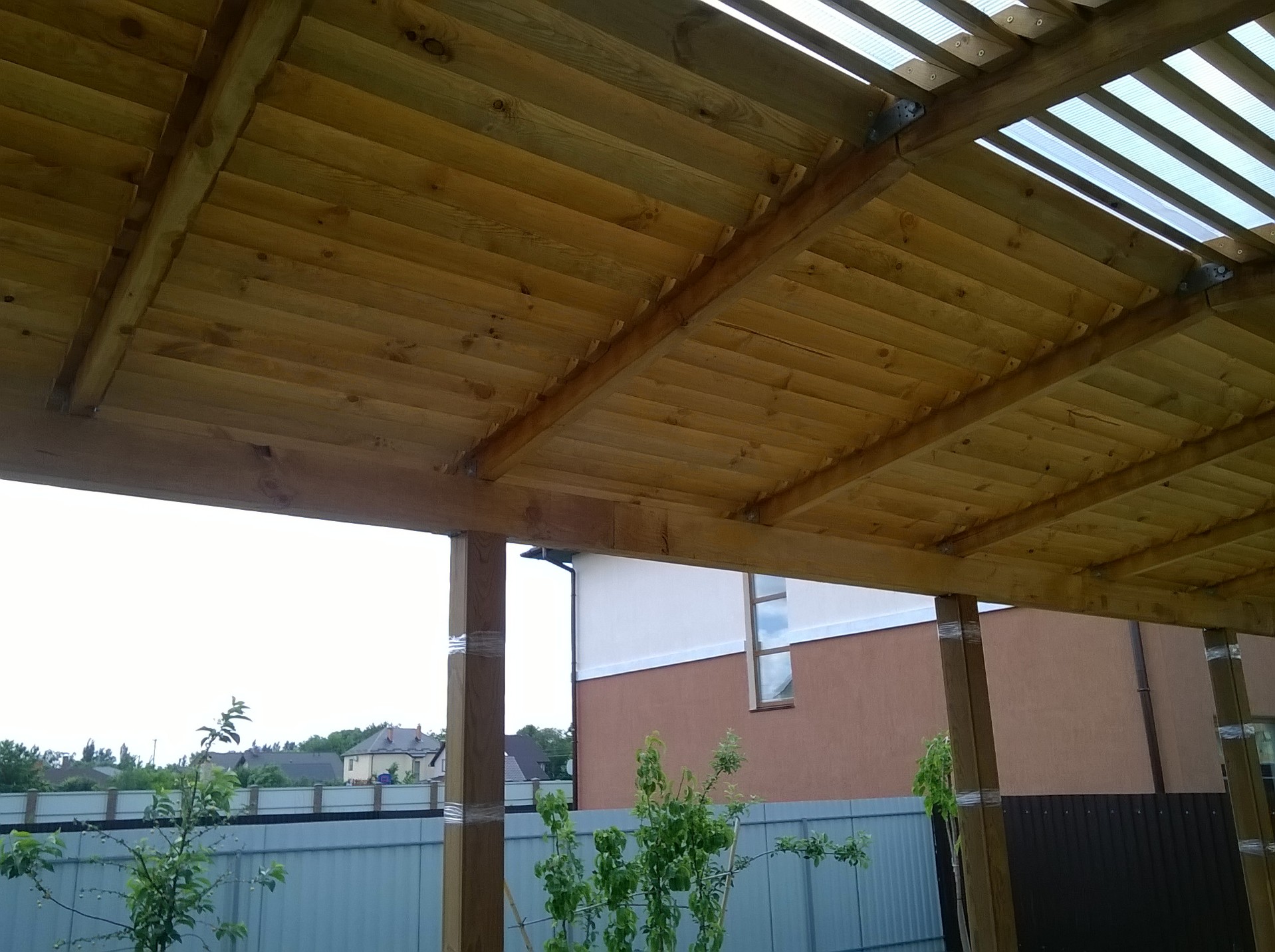

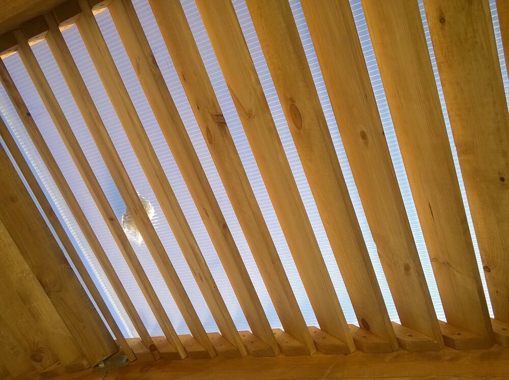

Хочу сделать навес над авто, идея такова :
сверху пергола, примерно как на фото ниже, под ней, с зазором в 20-30 см, поликарбонат.
Рабочая ли идея, воплощали ли что-то подобное в реальности ?

А про снег зимой подумали?
У меня есть опыт двух зим эксплуатации террасы покрытой сотовым поликарбонатом.
picture.php?albumid=5132&pictureid=82554
picture.php?albumid=5132&pictureid=82555
Снег лежит, а потом съезжает.
Будет зазор между перголой и поликарбонатом, думаю проблем быть не должно снег должен также съехать или растаять.
У меня есть опыт двух зим эксплуатации террасы покрытой сотовым поликарбонатом. Снег лежит, а потом съезжает.
В том то всё и дело, что у Вас поликарбонат открытый (снежный ком растёт и при достижении критической массы съезжает, да и ветер в помощь), а планируете закрытый сверху обрешёткой с малым зазором.

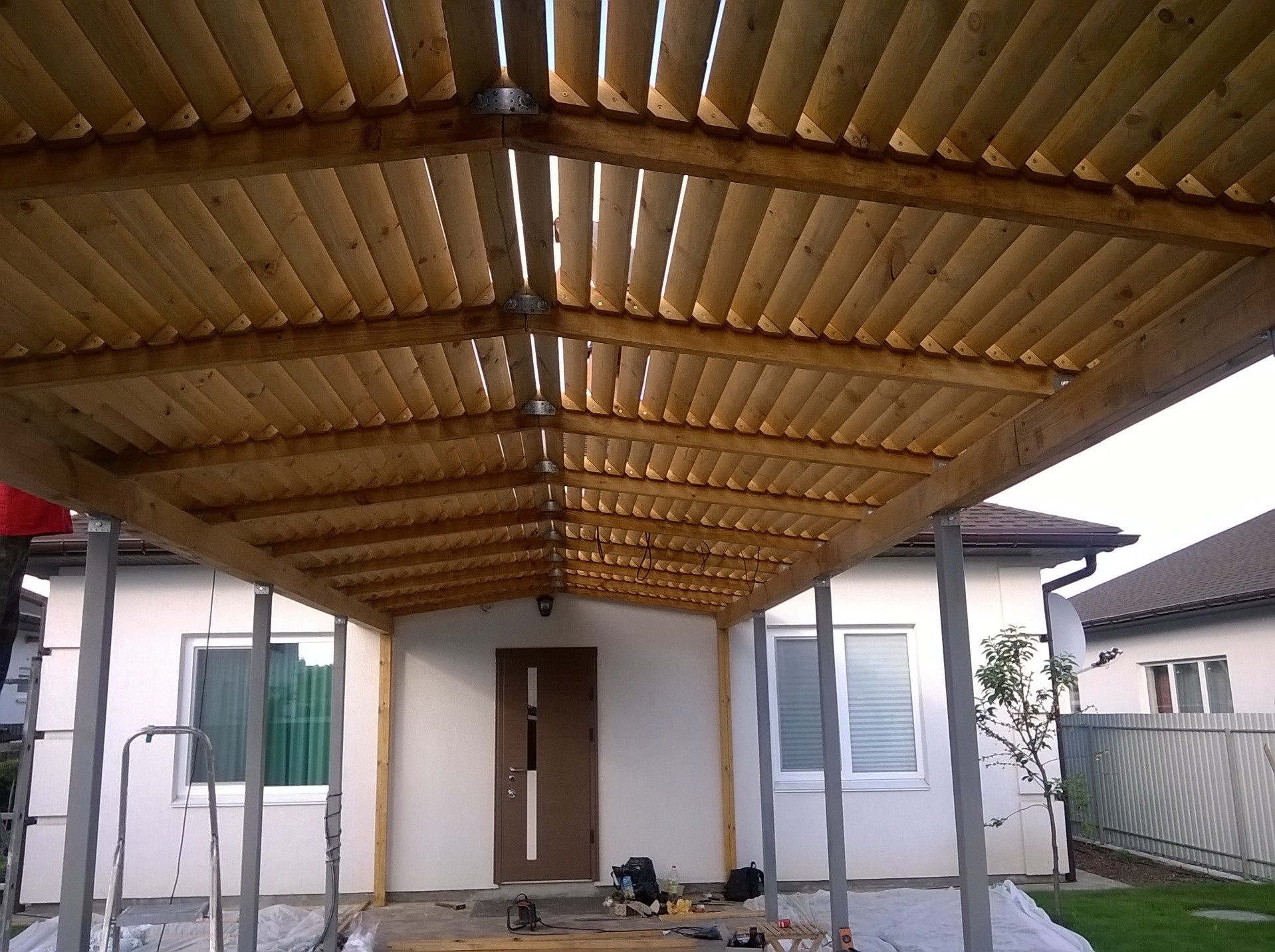

Мы поликарбонат монтировали сверху.
Возможен такой вариант (срок службы меньше):
Выставляются стропила(например, как на вашем фото)-монтируется поликарбонат.
Потом сверху дублируется второй ряд стропил, на них монтируется жалюзи с зазором над поликарбонатом.
Минусы
Доска над поликарбонатом быстро придет в негодность, снег не будет сходить под обрешеткой. Образуются снеговые мешки зимой.
