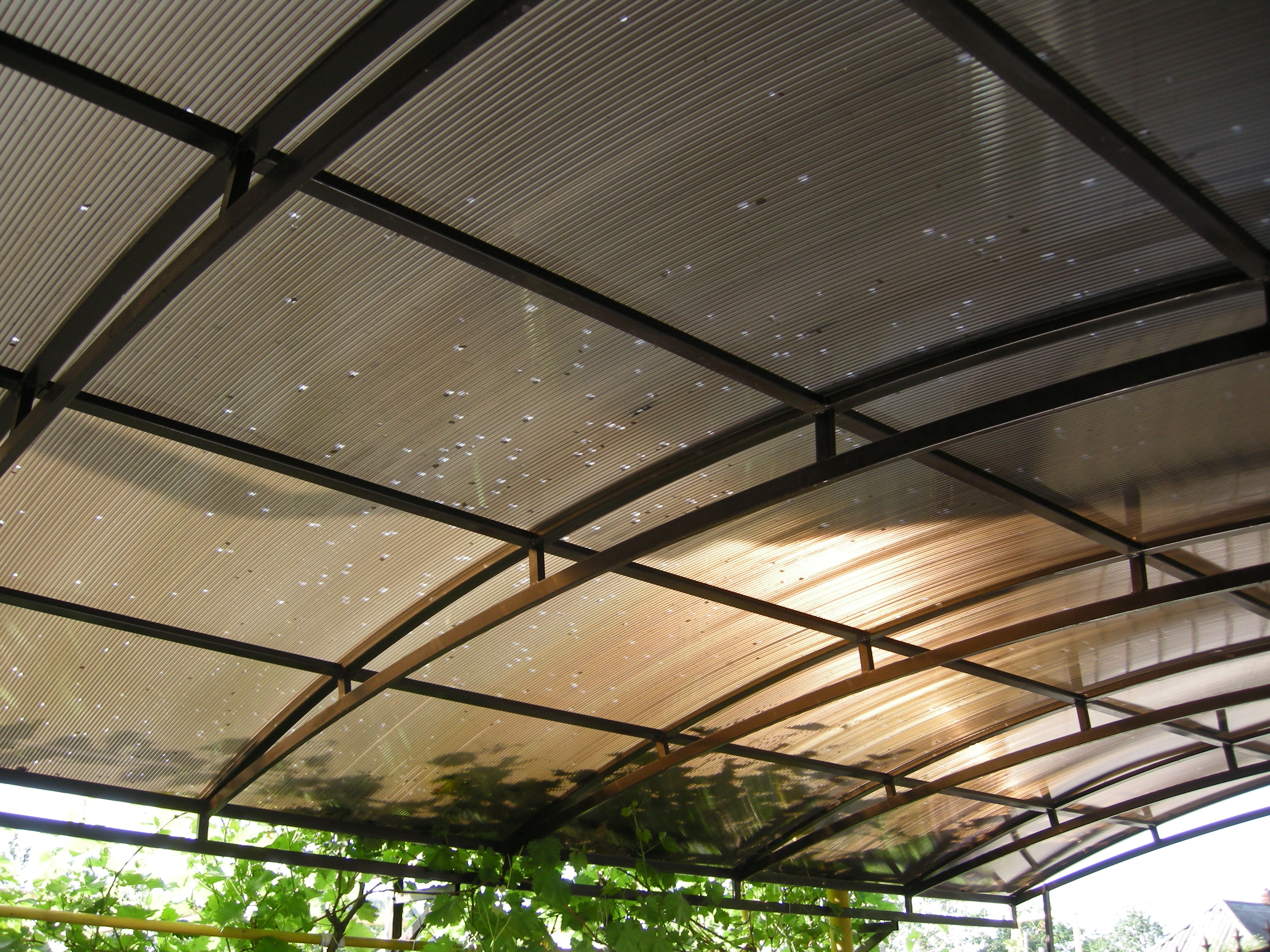

сотовый поликарбонат может побить градом. ...

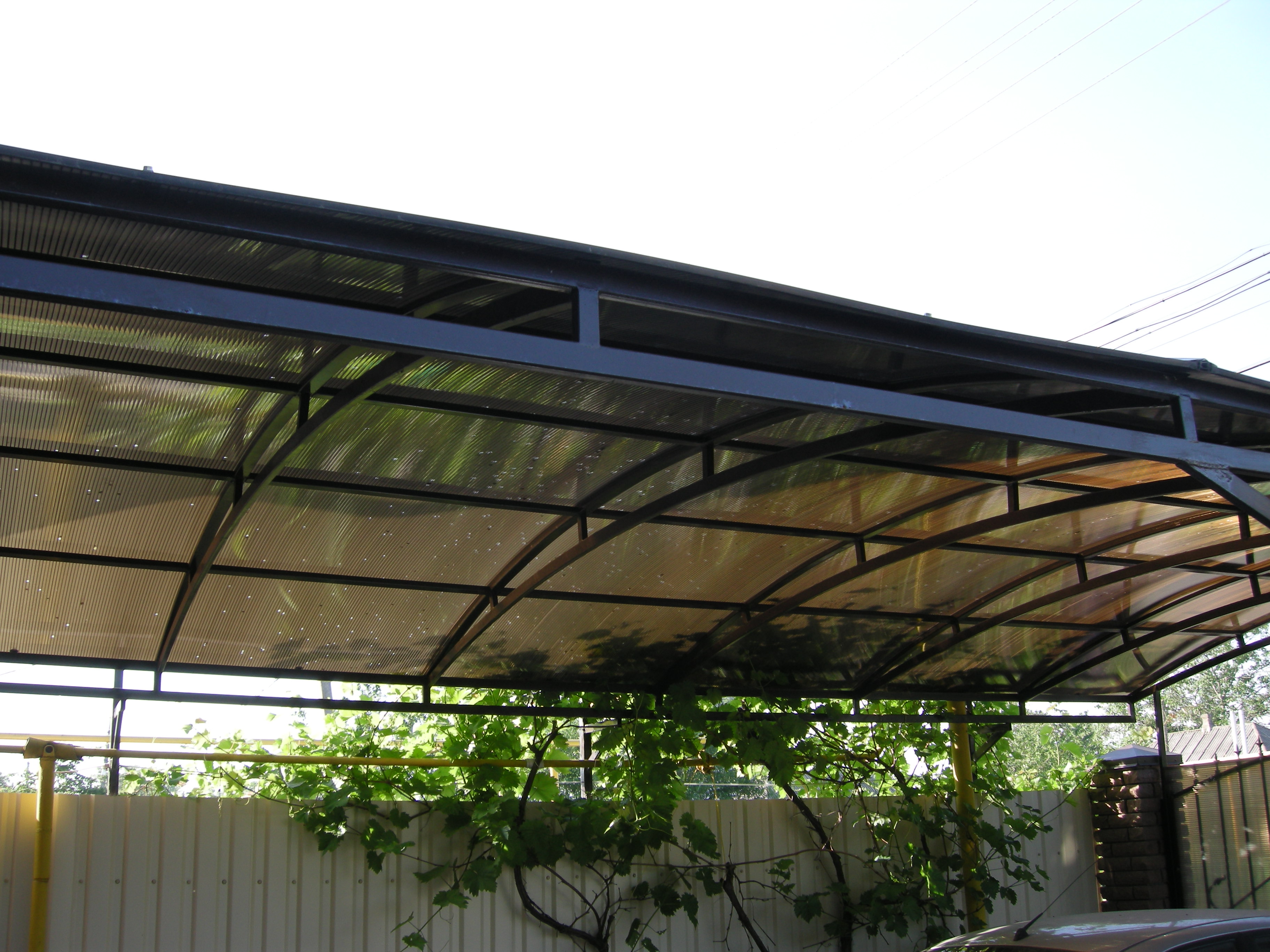

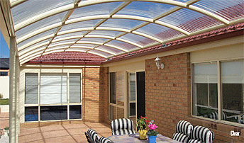

sunreal у меня аркой сделан навес, а оргстекло (он же монолитный поликарбонат насколько понимаю) - не особо гибкий материал. Хотя можно взять наверное 3-4мм но опять же по цене порядка 400грн. Вот фото моего нынешнего поликарбоната. Срок эксплуатации 3 года. Не очень здорово менять каждые 3-4 года навес:( . Я сейчас читаю инфо по монолитному профилированному (волнистому) поликарбонату. Производителя два Марлон и Сантуф. Размеры листов 1,06*2.24 у Марлона. Толщина 0,8мм. Цена более гуманная 140-150 грн за 1м2. Устойчивость от града говорят хорошая. Вот теперь сижу и думаю как быть ведь у меня ширина арки 4м. Получиться ли такой профилированный лист выгнуть на мою арку длина 7* ширина 4м?
есть много компаний которые обладают инф.о радиусе изгиба пластиков, думаю их спецы смогут ответить вам. на мой взгляд такой радиус выгнуть можно ,обычно пластик можно формовать пром. феном .

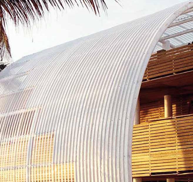

Да действительно, удалось выяснить что материал сгибать можно в пределах разумного (в зависимости от радиуса). Есть фото использования профилированного листа монолитного поликарбоната. Но вот отзывов пользователей что, то пока не нахожу. Гарантии на материал продавцы называют кто 5, кто 7, кто даже 10 лет :confused: Не могу понять, выдержит ли он следующее падение града и сколько, на самом деле, он способен прослужить?

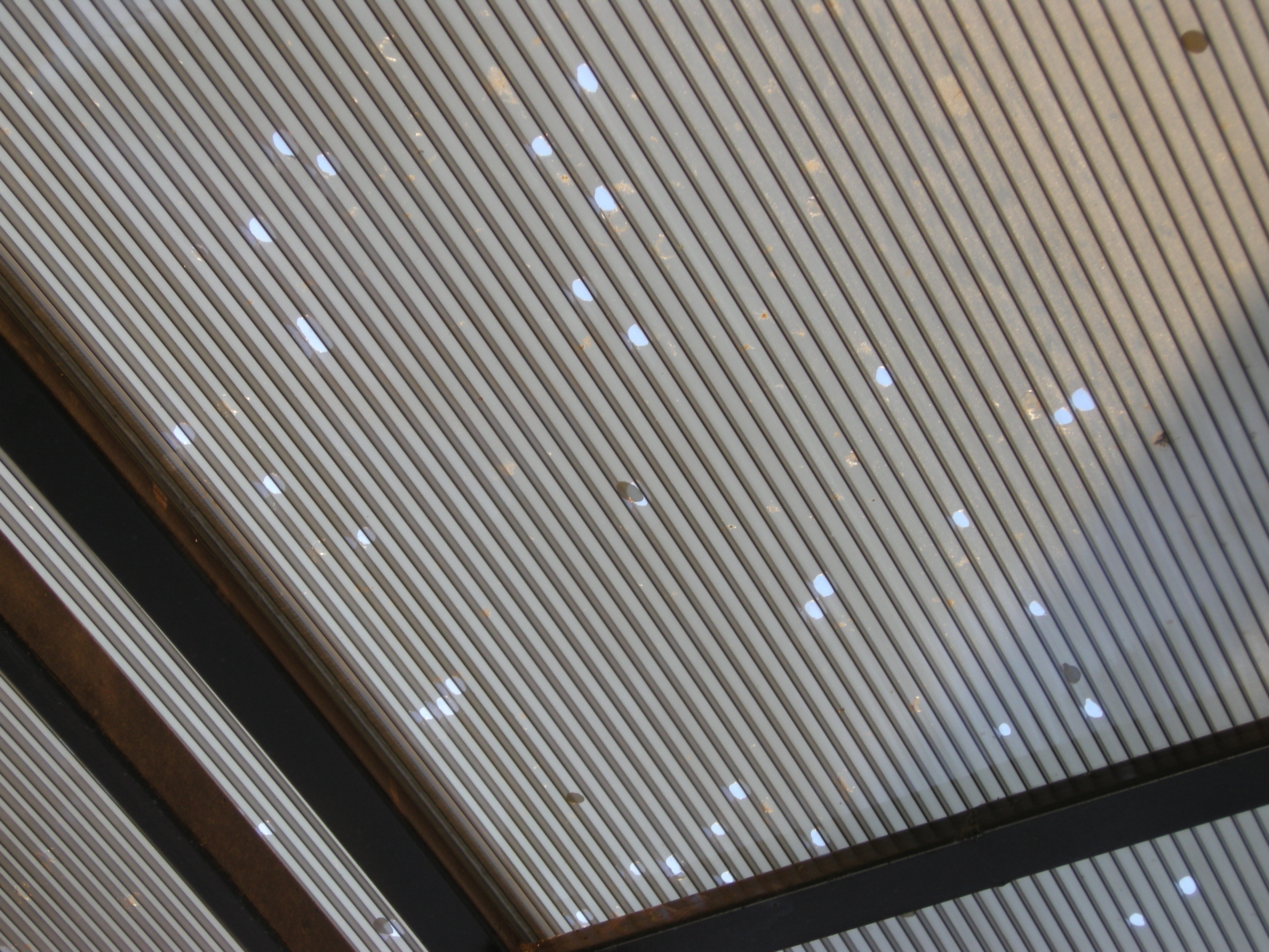

Друзья! Не сочтите за снобизм или высокомерие, но хочу развеять некоторые мифы, которые Вы тут накидали начиная с:
Миф №1.....сотовый поликарбонат может побить градом. ...
Бьется градом поликарбонат с отсутствующим УФ слоем (защищающем его от разрушения солнцем), либо же этот слой по толщине меньше нормативных для 10-ти лет гарантии ,40микрон. Либо монтажники при монтаже перевернули лист УФ защитой вниз. Такое тоже случается. В результате солнечный УФ разрушает структуру полимера, он становится хрупким и разрушается (дырки,трещины,желтый цвет и деградация) даже от дождя, не говоря о граде.
То что у Руси (извиняюсь, лень переходить на англ. клаву) дырки в листе, это как раз и есть этот факт.
Мораль. 1) Не покупайте дешёвый поликарбонат; 2) Не покупайте у базарников и случайных, неизвестных на рынке продавцов;3) Монтируйте правильно.

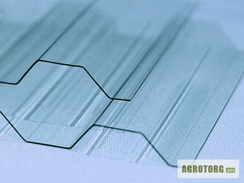

Миф №3....прозрачные пвх листы салюкс - их заменить проще и дешевле...
Не панацея от всех бед. Там тоже есть проблема старения от УФ. И они тоже выпускаются с разным сроком жизни. Есть 2-х летки. Есть 5-ти, Есть 7-ми. Наличие и цена-разные. Кроме того у ПВХ листов уже температурный диапазон использования. И были замечены случаи когда летом они от жары "плыли" и соответственно обратную форму при похолодании не принимали.
Фактор сужающий диапазон применения-не все виды листа гнутся в арках (только для плоских конструкций), а если даже и гнутся то на очень небольшие радиусы.

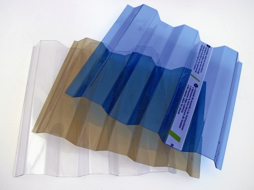

Так может не стоит брать материал на 370грн дороже. Рассмотрим ситуацию поближе: 1) сотовый 8-ка, цена за м2 = 130грн, 2) волновой монолитный поликарбонат 0,8мм (волны как у профнастила трапецивидные), и цена за 1м2 = 140-150грн, на арку гнется (если радиус до 4м написано в инструкции по монтажу), 3) монолитный поликарбонат 5мм=500грн. Вопрос: чем вариант 2 будет уступать варианту 3 по износостойкости/ долголетию/ выгоранию/ устойчивости к снегу и граду? Да кстати, монтировать волновой надо = шурупами + спейсеры (2грн за 1шт), а монтировать сотовый нужно с помощью не дешевых комплектующих, а именно: соединительная планка, торцевые (чтобы в соты не попадала влага, пленка) + специальные шурупы с большими шляпками (пластиковыми / либо из того же поликарбоната) и тут же предложат их Вам не пластиковые, а алюминиевые что еще дороже. Все это понятно, но тогда со всеми комплектующими вариант 1 становиться дороже чем вариант 2. В итоге по цене и по качеству вариант 2 выходит на первое место по соотношению цена/ качество/ долговечность, верно? И судя с объяснений производителя, по своим характеристикам не уступает тому же профнастилу.
Анкор Плюс, вот и расскажите нам об этом материале (вариант 2), например марка Marlon CS (компании Brett Martin) или например об этом SUNTUF, в чем достоинства и недостатки по Вашему мнению? (вот фото внешнего вида)
Змінено користувачем rysya
Я к сожалению (или к счастью) не имею опыта работы с профилированным поликарбонатом. Но только прошу меня не попрекать этим, типа поэтому этот кулик своё болото и хвалит.
Обе торговые марки (Марлон и Палрам) очень достойны. Туфту не впарят.
Но в чём я очень сильно сомневаюсь так это в том что вы сможете корректно, без заломов и загибов постелить его на арку. Как минимум ту, фотография которой приведена.Там у Вас радиус явно меньше 4-х метров.
И еще. Профилированный поликарбонат в торговых сетях практически невозможно отличить от его близнеца-брата профилированного ПВХ. Внешне-одинаковы. По характеристикам-троюродные братья.
