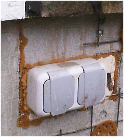

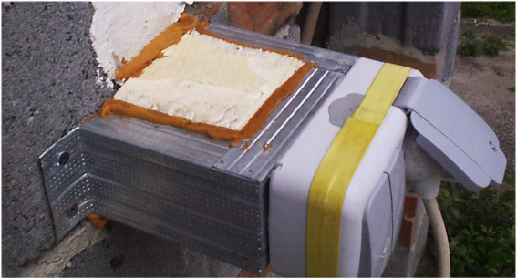

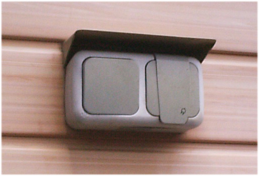

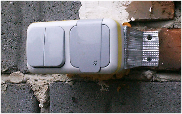

Простой кронштейн из П/образного профиля для ГК...
На фотке, кронштейн под вагонкой:
Еще неплохой вариант - как то сразу забыл - взять готовые розетки для наружной установки - они и жесткие и влагозащищенные. Себе на улицу планирую ставить именно такие.

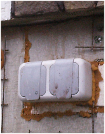

И крепёж :)! Просто и надёжно...и ...фотка уже после "жёсткой" эксплуатации в режиме стройки :):
P.S. Корпус розеток лучше крепить саморезами к профилю...по углам...
