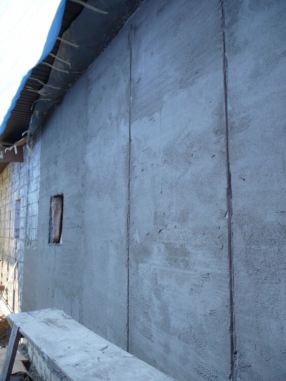

Имеем газоблок толщина 300 (послушали очень крутых прорабов):fool:. теперь имеем о чем думать. Хотелось бы узнать у ТС как его впечатление от тепловера и стоит ли связываться

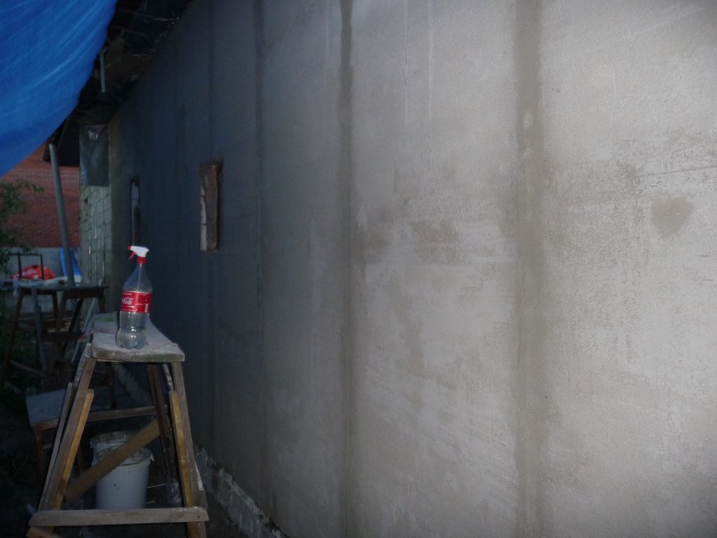

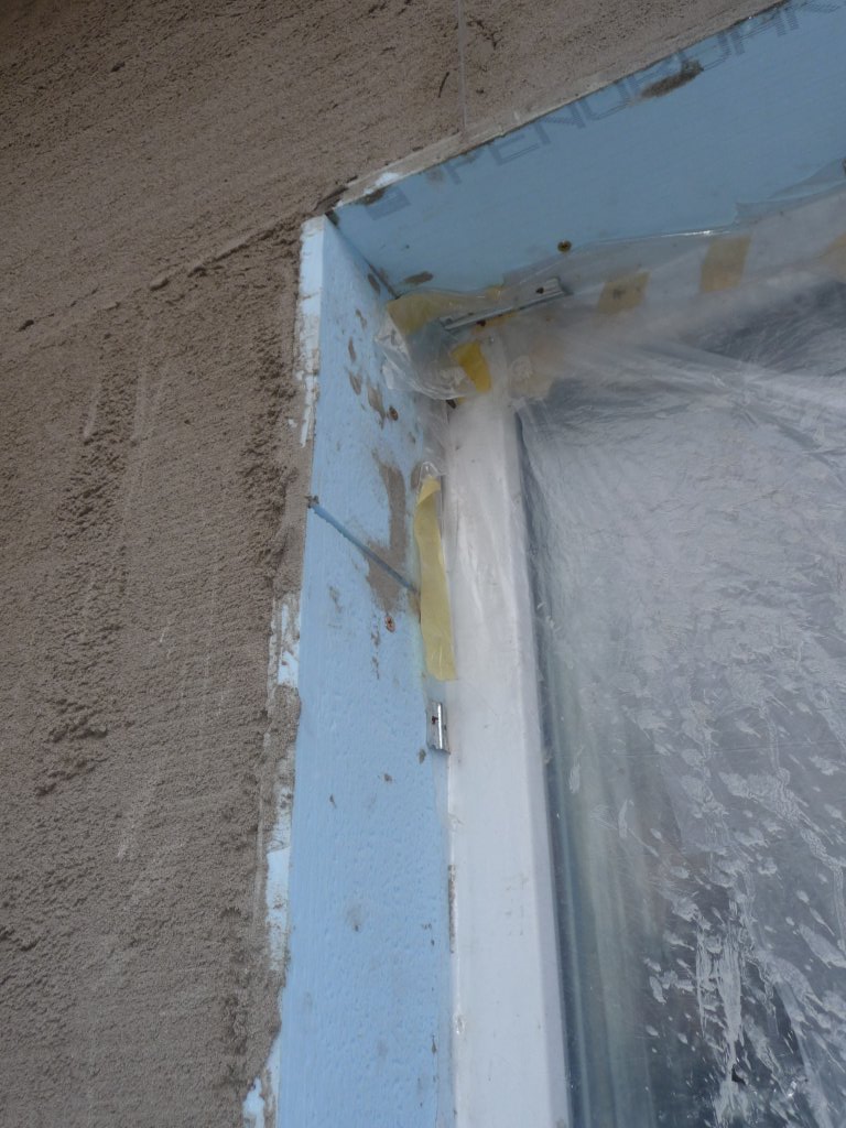

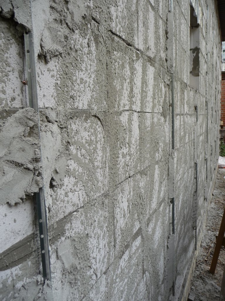

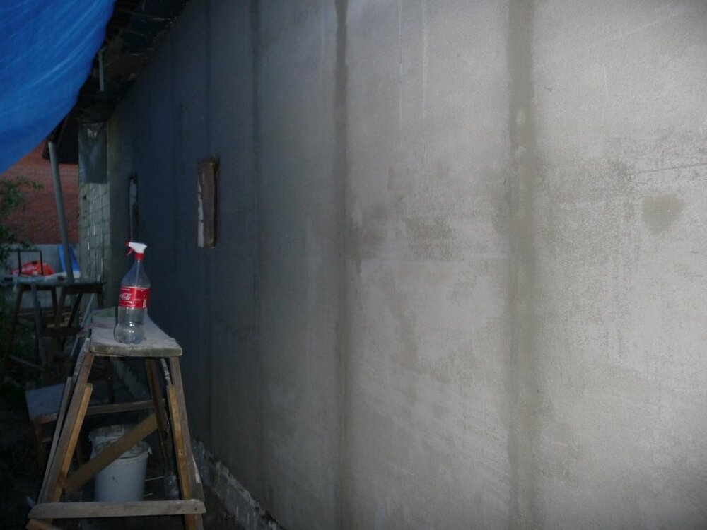

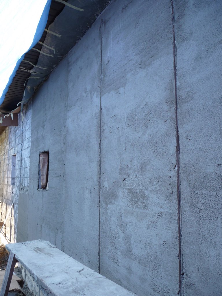

У меня стены из Газобетона фирмы Аерок, 375мм. Поштукатурил летом 2011-го, тепловером 2,5см, потом с сеткой 2-раза пошпатлевал.
Ничего не отваливается, нет никаких трещин, сколов. Вот наблюдаю , сейчас мороз -17 , в доме +22, котёл viessmann 26кВт, конденсационный, + погодный датчик,стоит на 2-ке, подача на тёплый пол на коллекторе +34, обратка +30. Дом 155м.кв. в ночь при -17 мороза потребление 15куб. газа. Если на улице до -10, то больше 12 куб. не нагорает. Планирую к окончанию отделки внутри , выйти на расчёт 8-10куб. газа в сутки. Но основную роль сейчас играет не штукатурка тепловером, а мой выбор фундамента. Я строил дом на фундаменте "шведская плита" что подразумевает тёплый водяной пол по всему фундаменту. Фактически он и работает аккумулятором. Вот скоро буду проводить эксперемент, выключу с утра котёл и засеку за какое время , какую температуру потеряю до позднего вечера.
В вашем случае, утеплять надо однозначно. Можно тепловером 5см или обшивать дом композитн. материаллами предварительно утеплив стены мин. ватой. Просто пенопластом ....... лично я бы не советовал.
какой плотности г/б и в каком регионе дом?
плотность 400 дом расположен в пригороде Киева
плотность 400 при толщине 300 имеет R=2.5 что удовлетворяет трем климатическим зонам Украины из четырех.
Киев и область относится к первой, где требуется R=2.8
Но у Вас в общем-то тоже достаточно "теплая" стена и дальнейшие меры по утеплению именно стен, кроме расходов на утепление, экономии в эксплуатации могут не принести. Т.е. теперь нужно в комплексе смотреть на конструкции всего дома (какие и сколько проемов, пол, перекрытия и т.д.)

Ну, во-первых, для блока плотностью 400 и толщиной 300 мм при условиях эксплуатации термическое сопротивление R будет 2,3 м2 • К/Вт. Во-вторых, для Киева этот показатель должен быть минимум 2,8 м2 • К/Вт по норме.
А в-третьих, человеку еще дом сдавать в эксплуатацию.... могут и не принять.

2,466 при лямбда 0,13. плюс отделка, даже обычная, итого набирается 2,5.
во-вторых так и написал, для киева - 2,8
в третьих, не увидел, где написано "человеку еще дом сдавать в эксплуатацию"?
а в четвертых, моя мысль была совсем не о том.
образно: если человек на морозе оденет теплый тулуп, но будет стоять босиком. тепло ему будет? так и тут, все "уперлись" в стены и считают, что это единственное условие "теплого дома" :)

А по этой теме, скажу ещё пару слов по штукатурке тепловер: пока нареканий у меня нет. Единственное когда буду красить фасад структурной паропроницаемой силикатной краской, типа Капарол. То четыре торцевых угла дома, утеплю углы пенополистиролом 2см толщ. а сверху декоративно или песщаником или другим декором. Так как самые холодные зоны получились углы дома.
Ещё сегодня прозванивал фирмы, которые торгуют измерительными приборами, думаю сделать экспертное измерение ТЕПЛОВИЗОРОМ (инфрокрасное изображение), пока нашёл за 400грн, могут приехать и сделать снимки дома снаружи и все комнаты внутри. Запишут все фото на диск и дадут экспертное заключение с рекомендациями по проблемным местам в доме, где потери тепла. Думаю оно того стоит.
Я брал на фирме ПИРОМЕТР ( показывает t - луч светит и с отражением измеряет t стены, пола, куда направишь) С помощью него я и узнал, что у меня стены везде к примеру +18 держат, а углы дома +14. Думаю тепловизор вообще всё покажет и весной можно будет спокойно все проблемные места утеплить.
Меня больше удивляет, почему наши люди, мало пользуются услугами таких фирм и даже для себя жалеют 400грн , чтоб знать полезную считаю для строящихся людей инфо. Но увы к сожалению у нас большинство строит коттеджи по 300тыс. долларов и выше, но 400грн им жаба давит. А потом у них газ котлы все на 5-ке стоят и вода в трубах отопления кипит, а им всё холодно и холодно в их 3-х этажных замках.

На второй вопрос Хохота : Разницу в потреблении газа , увы я узнать не могу, так как я поштукатурил дом, а потом только провёл газ.
По тепловеру - я штукатурил им, так как условия были выгоднее чем у других предложений тёплых штукатурок. Мне представитель тепловера продал штукатурку со скидкой, плюс они мне её привезли на дом, плюс потом несколько раз довозили. При этом я не платил за доставку и вообще у меня осталось мешков 5 шпаклёвки и они у меня её приехали и забрали. Плюс я могу и сейчас докупить хоть 1 мешок , даже в супермаркетах. А такие же штукатурки других фирм, мне пришлось бы тратиться на доставку и т.д. Вот и был тогда сделан выбор на тепловере. Напомню - это было летом 2011года, возможно в этом году уже появились и много других штукатурок, других фирм. И я штукатурил бы уже не тепловером. Мне тогда уже говорили, что к концу 2011 года в Украину зайдёт Чешская фирма с штукатуркой похожей на Турецкую на основе пеностекла. Так что Хохот, вы плохой психолог ))

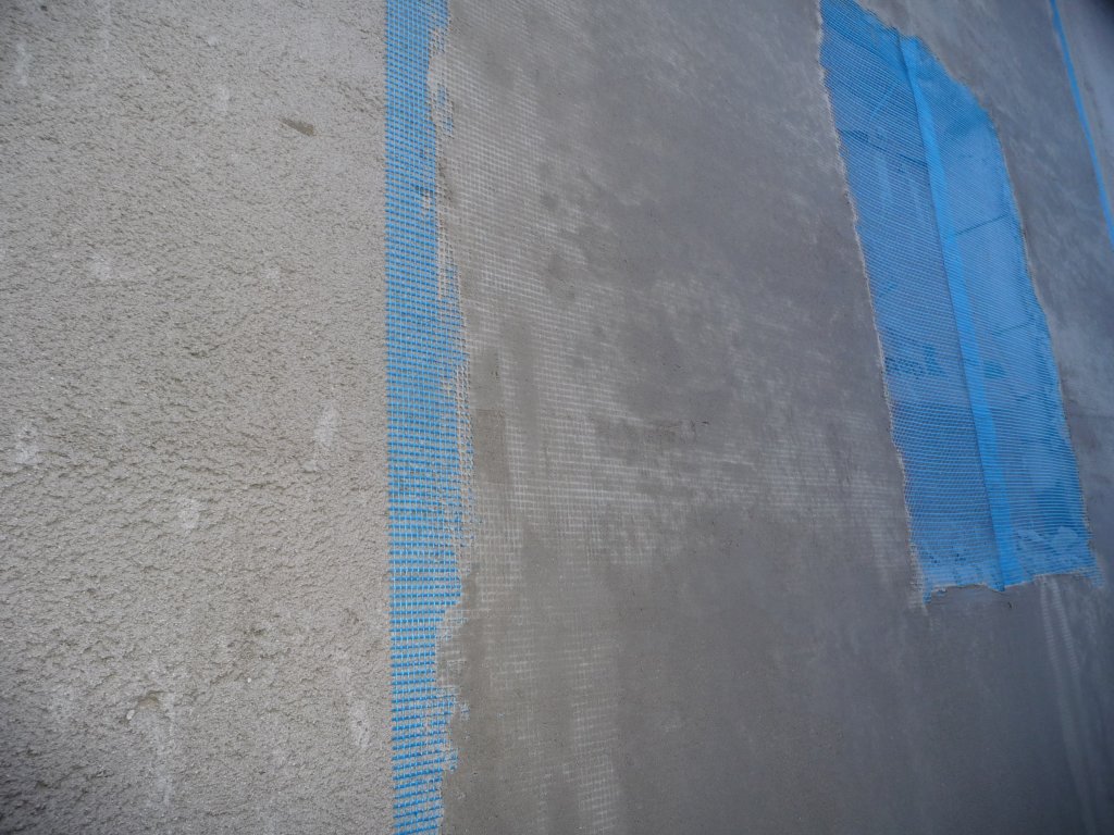

Поштукатурив, пришлось шпаклевать с сеткой и 1 раз оказалось мало, просматривалась сетка, поэтому готовьтесь на 2 раза.
Поэтому если бы я строился сейчас, то наверное изначально фундамент заложил бы на газобетон+облиц. кирпич. Из-за разницы в цене работ . Думаю что штукатурка мне вышла дороже чем я бы облицевал кирпичём.

Вот реальные фото штукатурки тепловер, и процессы которые придётся делать для того, что бы правильно выполнить всю технологию нанесения. Лично я делал штукатурку 2,5см, по предварительно сделанному набрызгу на стену из газобетона, потом выставлены маяки и потом штукатурили. Потом шпаклевали с сеткой , но я сталкнулся с проблемой, о которой умалчивают представители тепловера. Одного раза шпаклевать мало, сетка просматривалась. Пришлось попадать в расходы и шпаклевать по второму разу. Откосы возле окон с наружи, приклеил пенополистирол 2см, и сверху зашпаклевали с сеткой. В принципе, дом перезимовал, на данный момент трещин на фасаде нет. Но реально сказать, помогла ли мне эта тепловеровская штукатурка, я немогу. Так как что бы сделать такие сравнения, мне надо было год не штукатурить наружные стены и смотреть расход газа, а потом год с уже поштукатуренными. Это так.... называется поштукатурил для самоуспокоения.

я поштукатурив фасад Умкою,в профілі є фото,якщо цікаво - звертайтеся..
