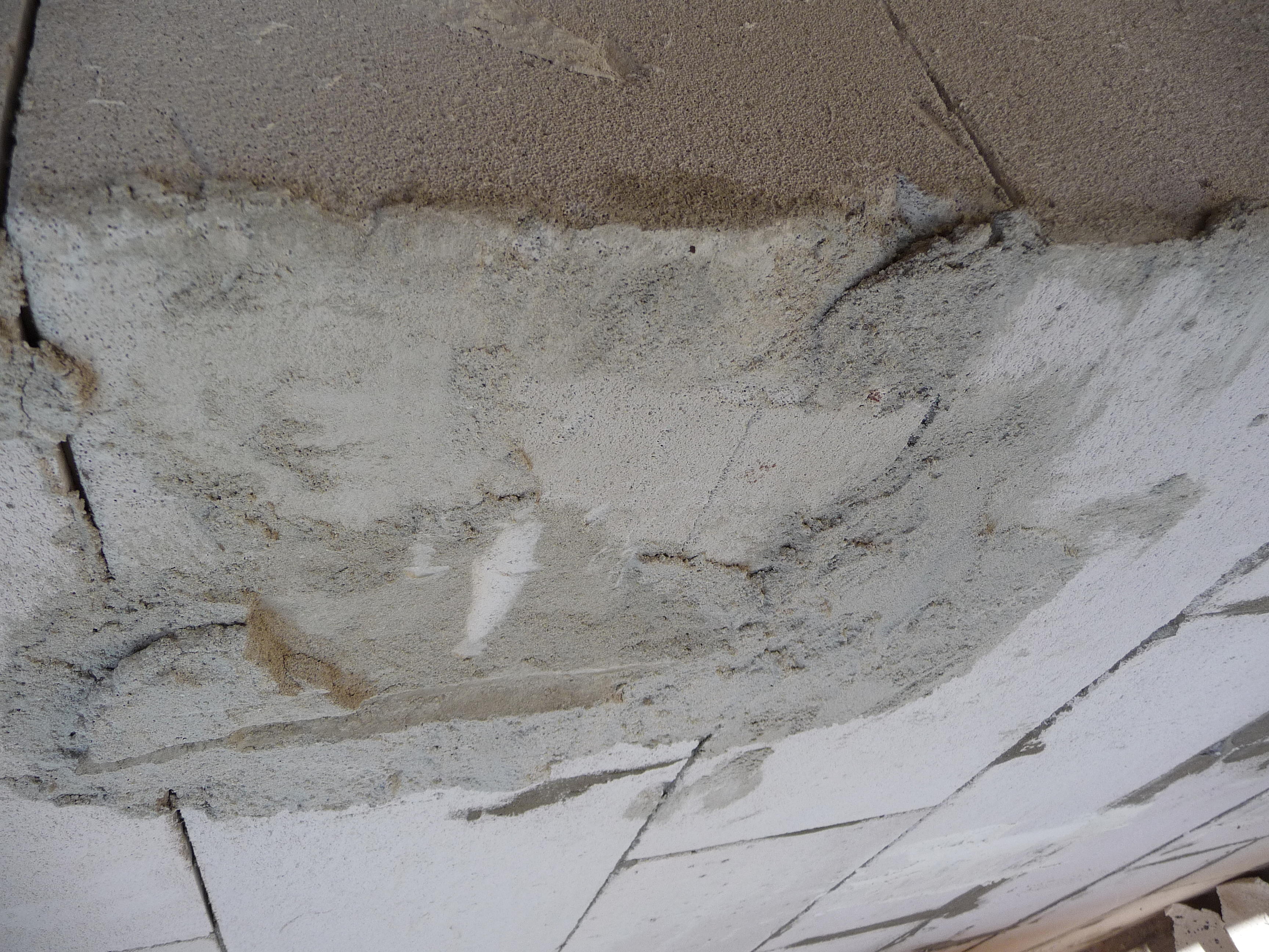

Вот фото, реально люди сделали утепление дома пенопластом, а потом приняли решение всё снять и поштукатурить тёплой штукатуркой.

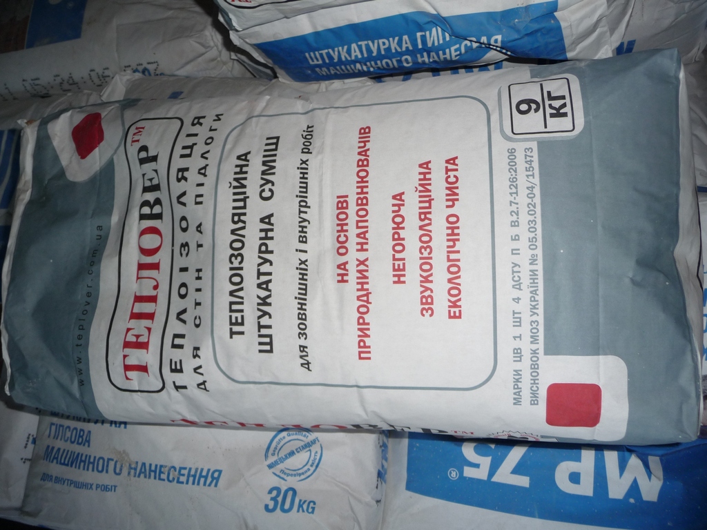

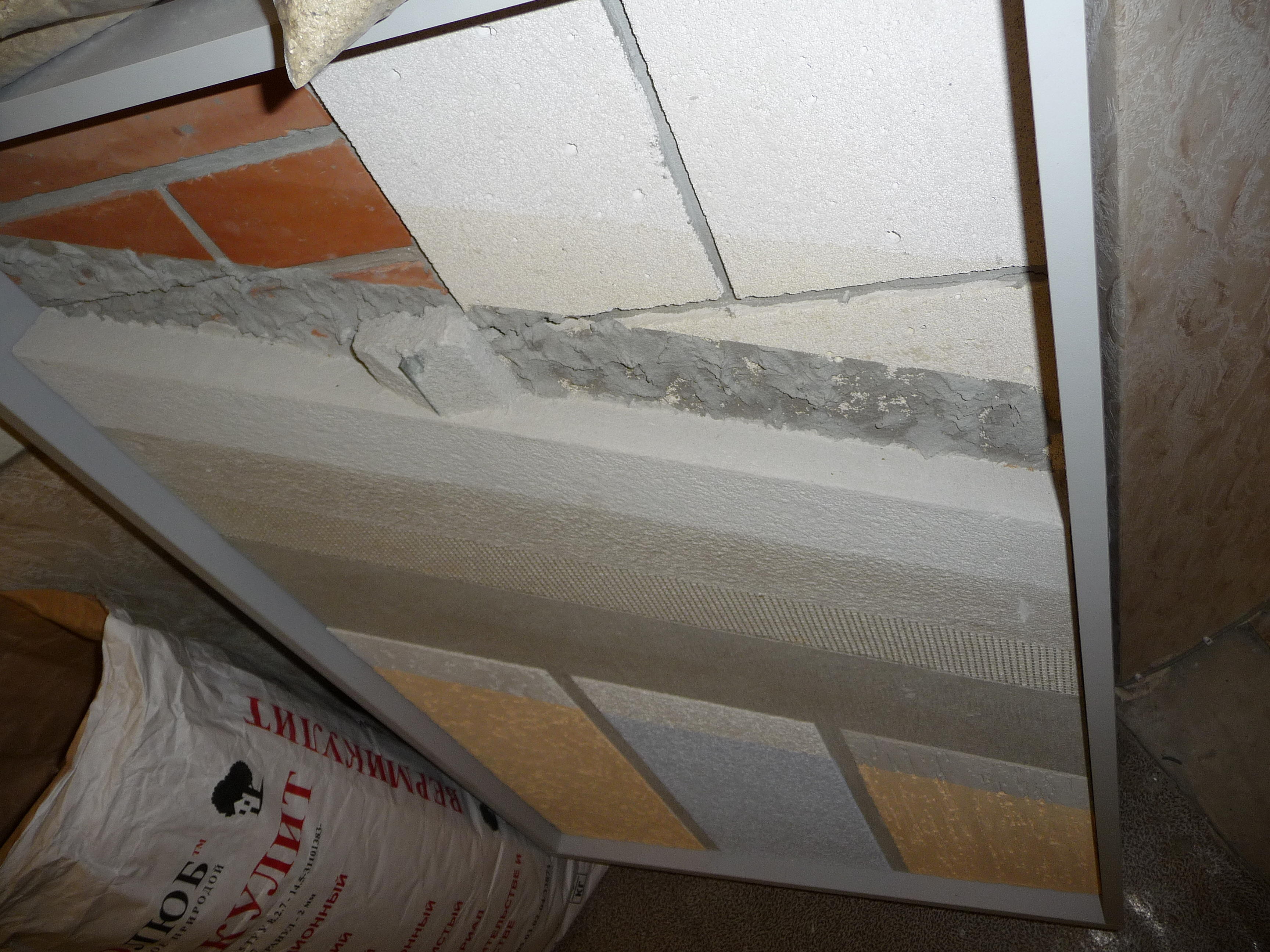

На днях ездил в представительство Тепловера, взял образец штукатурки, образец вермикулита, мне дали CD диск с видео по нанесению штукатурки и т.д.
В принципе мне доходчиво, внятно всё объяснили, показали.
Мне показали копию лабораторных иследований Умки.

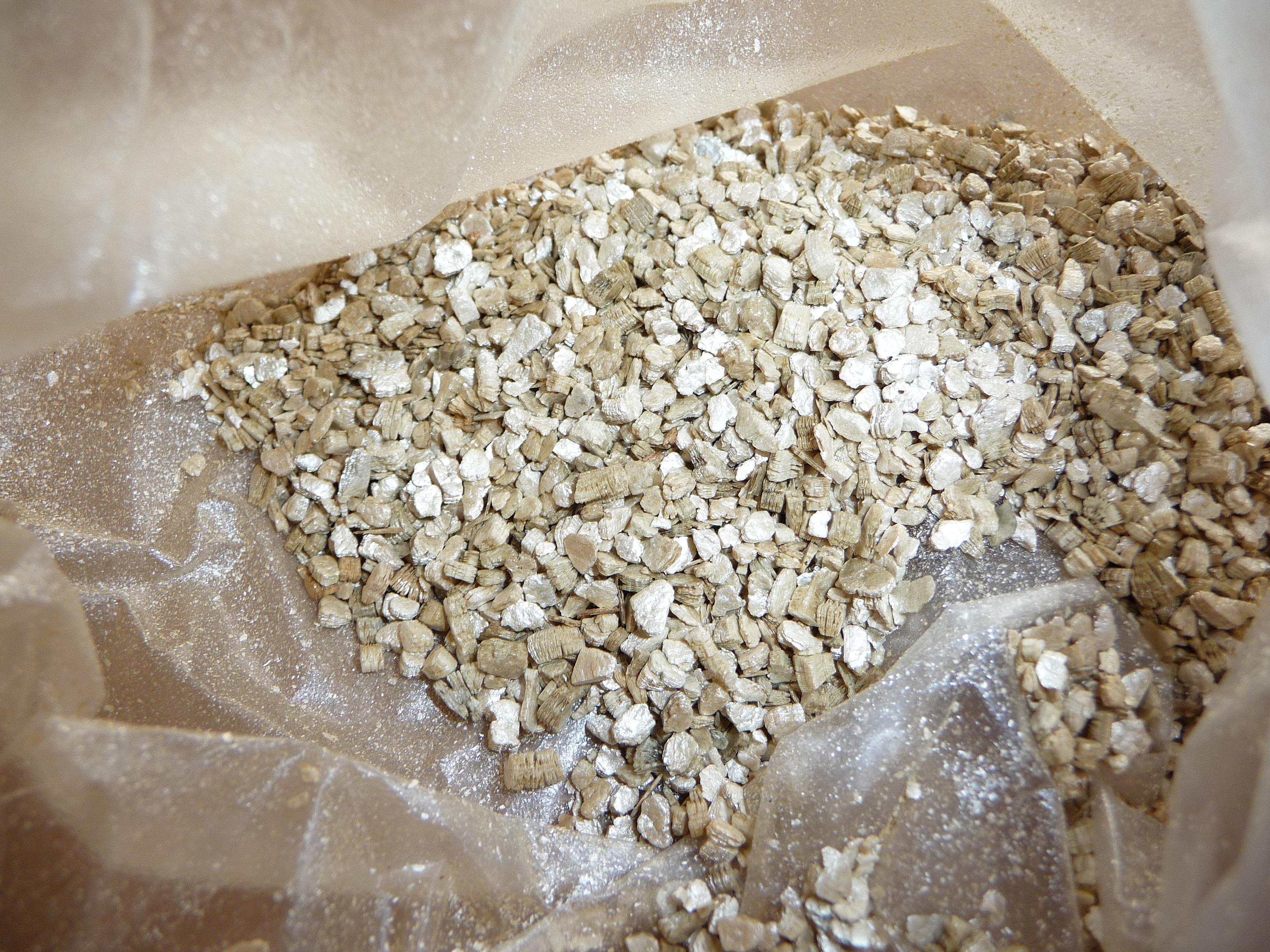

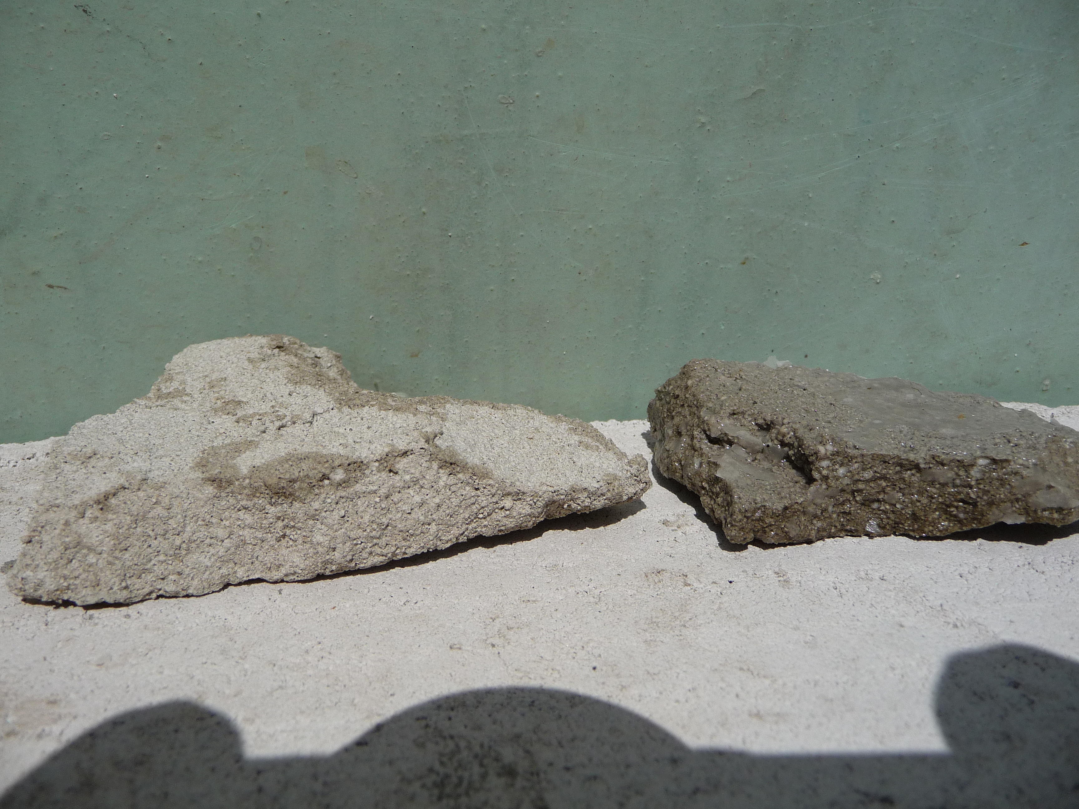

Я взял немного вермикула ( на фото он золотистого цвета)
Намочил на двое суток кусочек штукатурки, один вытащил и дал просохнуть. Вот потом сравнил их, мокрый не развалился, хоть и мягче стал на излом, но чтоб уж совсем рассыпаться - нет.
Просто мне понравилось, что на Тепловере дают образцы, не боятся эксперементов, открыто заявляют о своём продукте.

Я всё же остановился на Тепловере.
О чём впринципе и не жалею. Купил его у представителей , они есть во многих городах Украины, даже в Эпицентре можно купить его хоть 1 мешок. Я покупал по 63грн за мешок 15кг.

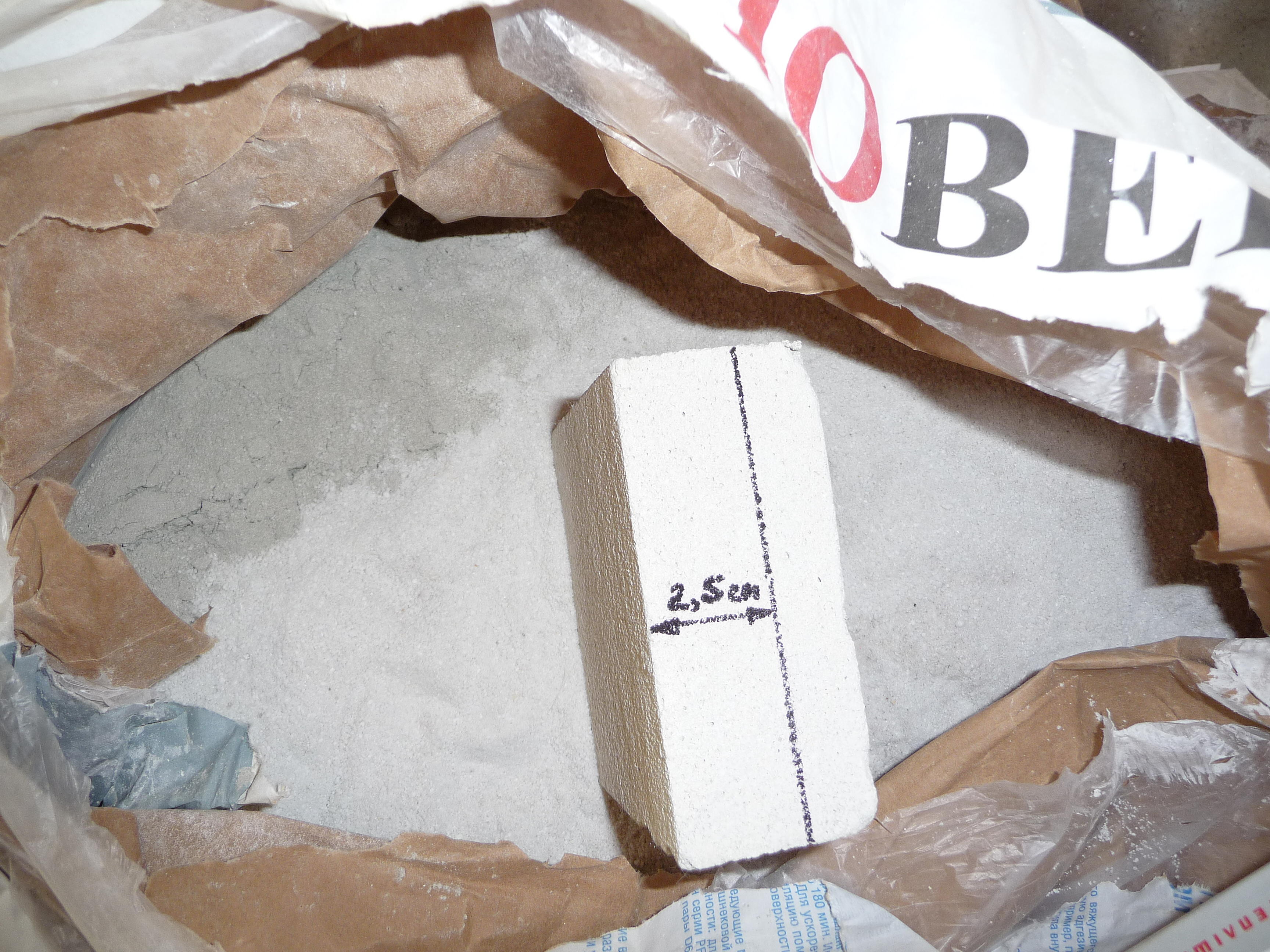

Стены у меня из газобетона Аэрок 375мм, прогрунтованы, сделан лёгкий цементно-клеевой набрызг. Были выставлены маяки на толщину слоя 2,5см. и поштукатурены стены. После удаления маяков швы заштукатурили и стены прогрунтовали. Наложили армировочную стеклосетку плотностью 60, прижав её первым слоем шпаклёвки и после прошпаклевали второй раз по чистовой выровняв все мелкие неровности. Когда высохла, прогрунтовали и в таком состоянии буду оставлять на зиму. А весной красить структурным валиком в любой понравившийся цвет, фасадной структурной краской. За работу по штукатурке и шпаклёвке в таком объёме который я описал выше, мне обошлось за работу 60грн/1м.кв.
А разницы между Тепловером и Вермоизолом или Турецкой смесью на основе пеностекла, я особо не ощутил. Только огромная разница в цене. Мешок якобы Турецкого Вермоизола стоит 165грн, а Тепловера 65грн.

Тепла как такового, тёплая штукатурка 25мм дому из ГБ 375мм практически не добавит. Порядка 2% экономия;)
Наконец то!Хоть один человек прикинул,что применение этих материалов с целью утепления-абсолютно экономически неоправдано.
