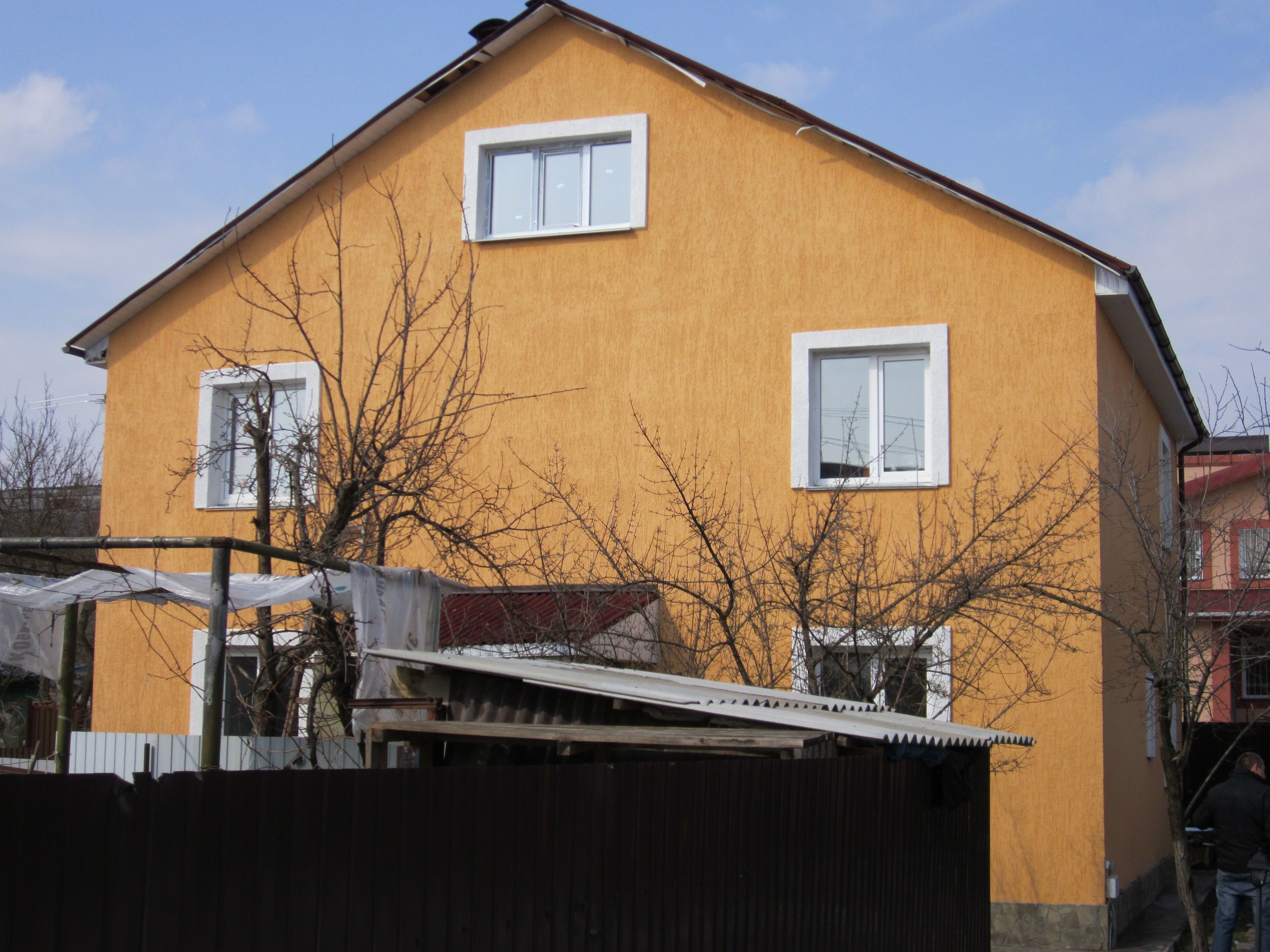

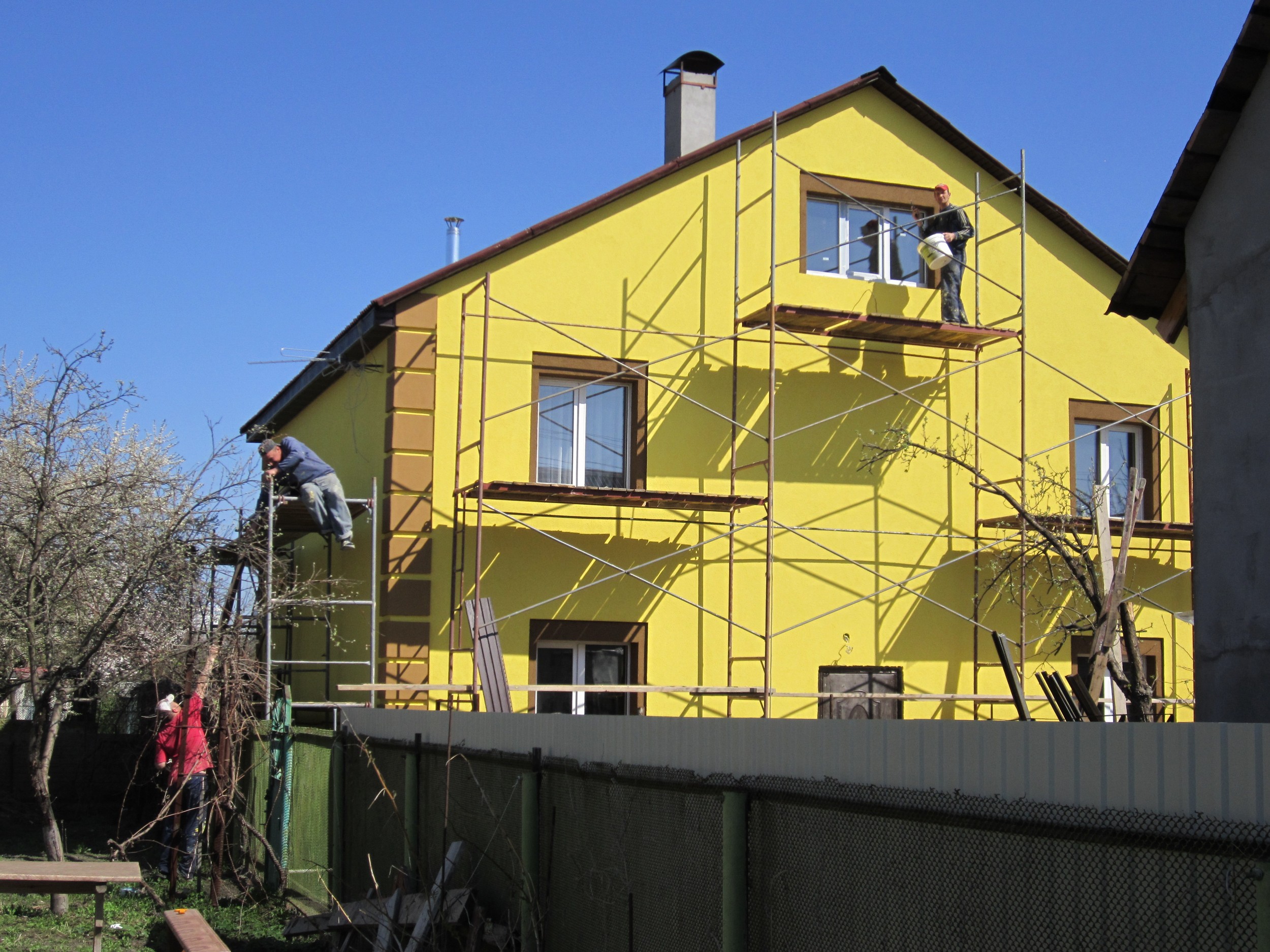

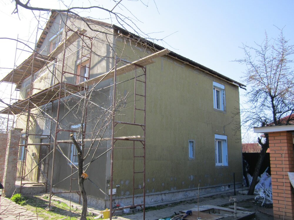

Буду краток - выставляю 2 фото...был фасад, 2 года (до 25 мая)- "теплая" штукатурка, короед, стал - минвата, барашек... Заказчик - с форума СД
Сперва надо разобраться: почему человек переделал это и хотелось бы фото процесса. А так по двум фото не понять. Видно только разный цвет и русты добавлены на углы, плюс подшивку софита изменили на коричневый. Может у человека дом был построен из пеноблоков или газобетон 200мм ( а это мало!) Вот и не спасла его тёплая штукатурка, так как она не греет )) +10 градусов. Поэтому человеку возможно и пришлось утеплять ватой. А на счёт короеда, лично мне не нравится. Я на доме вскрыл штукатурку махровым валиком , краской-грунт СТ-16 церезитом ( сейчас есть и дешевле). Получилась мелкая крошка. Нормально смотрится , в ней не застряёт пыль, реально можно щёткой промыть.

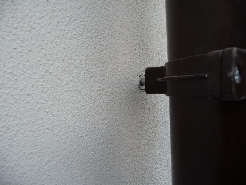

выставляю фото, что бы развеять сомнение по утеплению... основание стены - ракушняк, толщина 380 мм
Возможно ракушняк утеплить и защитить от влаги и надо. А вот стены из газобетона 400мм , ватой утеплять нужно наверное только в широтах сибирского климата. У меня терраса не отапливаемая, остеклённая. Так зимой при -20 на улице, вода в бутылке, стоящей на столе 1м.от пола, не замерзает, а если поставить на пол, то лёгкая наледь. Вот вам и 400мм газобетона. А сама штукатурка такого эфекта конечно не даёт. Экономии по расходу газа вы не ощутите. Я штукатурил 2,5см тепловером и на сег. день думаю зря. Надо было просто тонким слоем шпаклевать под сетку и не заморачиваться на этих 2,5см.

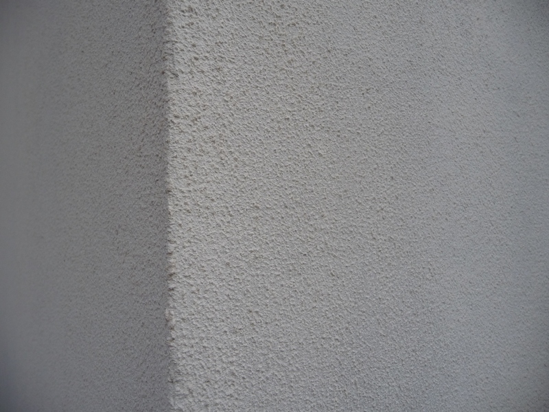

На счёт короеда , лично мне он не нравится. Я свою пошпаклёванную стену вскрыл СТ-16 краской-грунт, велюровым валиком и получилась мелкая крошка. Теперь осталось покрасить.

Используйте "барашек" он менее подвержен загрязнению, у меня на доме короед уже 14 лет, из белого превратился в светло-серый, но цвет однородный без особых отличий в бороздах)). Вы считаете, что Умка или подобные штукатурки, как-то будут по другому выглядеть через 14 лет?:)
Эффект, как я его называю "анорексичного телосложения фасада")) с видимыми силуэтами теплоизоляционных плит напрямую зависит от толщины гидроизоляционно-армирующего слоя, чем "экономней" слой тем более выразителен силуэт и наоборот если придерживаться технологии монтажа.
