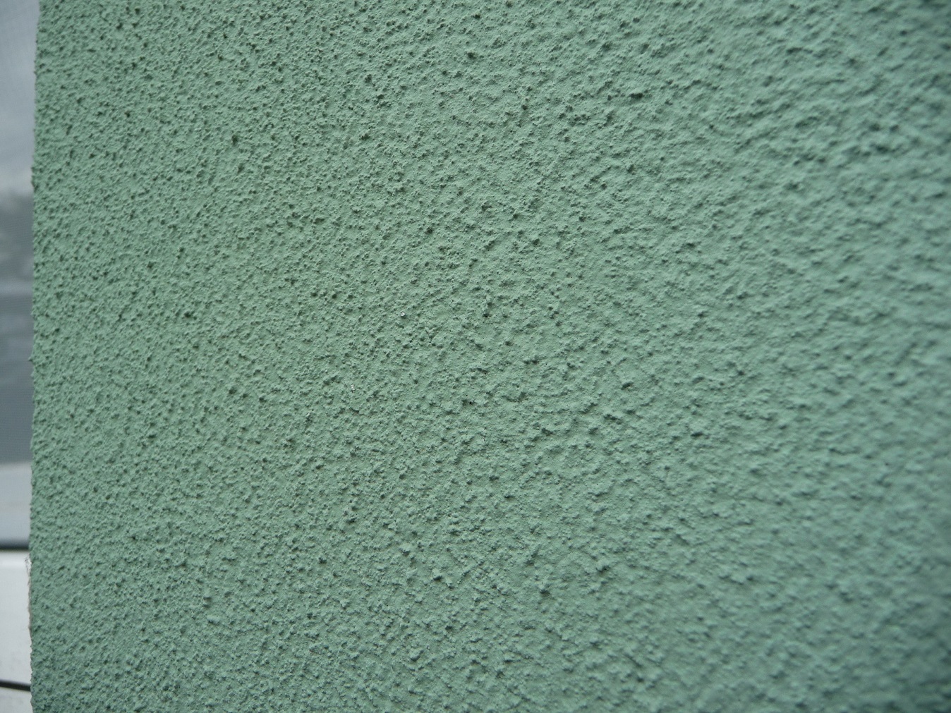

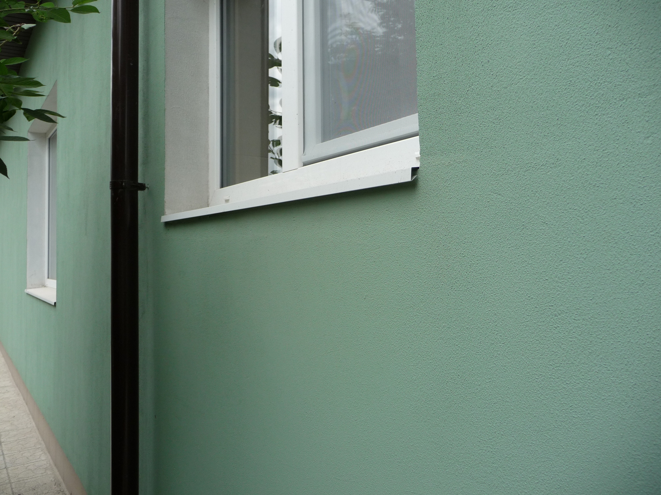

Я купила Баумит Уни и хочу делать из него одновременно и декоративную штукатурку. А как Вам сделали декоративку малярными валиками? Показать можете? Поделитесь опытом! Получилось что-то вроде Барашка?

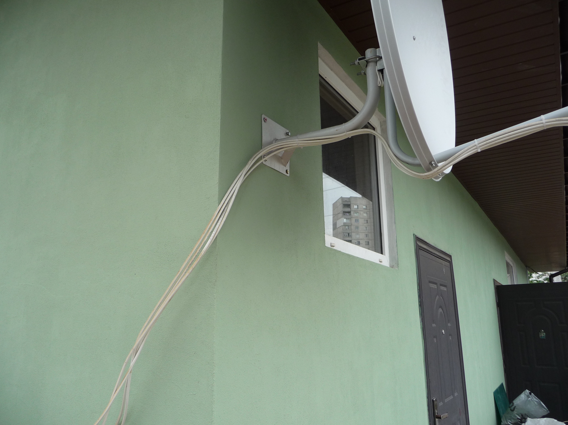

Когда пошпаклевали стены, их вскрыли велюровым валиком СТ-16 церезит( белая краска-грунт, с мелкой крошкой) , потом мохнатым валиком покрасили . Сейчас прикреплю фото стен дома и 1 фото гаража, там шпаклевали обычной шпаклёвкой и получилось тоже самое . Стены из газобетона ровные и я не пойму Вас, что Вы спрашивали ранее . Я так понял Вам строители запортачили и умудрились газобетон положить тяп-ляп с выступами? То теперь придётся чуть счёсывать, счищать. Это не сложно, просто хлопотно и доп. расходы.
Так первые два фото -- это дом, а третье -- гараж? Краска насыщенная. А где валики покупали? Получилось вроде барашек? Но это декор именно краски, она поднимается валиком, а мы собираемся штукатуркой делать. Посмотрим, действительно, она быстро застывает, надо все быстро делать, это правда. Халтурщики у нас побили блоки, они со сколами, заляпали клеевой смесью. Но у нас очень хороший мастер, он все сделает как надо. Мы с ним работаем уже три года.
Так первые два фото -- это дом, а третье -- гараж? Да, 2 фото дом и последнее гараж с мастерской. Краска насыщенная. Краску лично подбирал. Ездил на фирму , там купил 5 1литр. банок краски и на машине колеровочной заколеровал 5 разных тонов. Приехал домой, и покрасил откосы на тыльной стороне дома . Для пробы. Два дня посмотрел как смотрится краска утром, днём и вечером. Только тогда и определился с цветом. Краска уже непомню, возможно была даже структурная. Это гуще чем обычная. А мне это и надо было для эффекта крошки . Вскрывали 2 раза, так как за 1 раз не перекрывает. А где валики покупали? Покупал и в Эпицентре и на базаре. Получилось вроде барашек? Получилось как мелкая крошка, но если взять валик поролон с дырочками крупными, то можно достич эффекта и крупнее будет структура. Я не захотел, чтоб пыль, грязь туда не забивались. Но это декор именно краски, она поднимается валиком, а мы собираемся штукатуркой делать. Посмотрим, действительно, она быстро застывает, надо все быстро делать, это правда. Халтурщики у нас побили блоки, они со сколами, заляпали клеевой смесью. Но у нас очень хороший мастер, он все сделает как надо. Мы с ним работаем уже три года.
вот так всё хорошо сложилось к концу темы (прочел полностью), думал уже также отказаться от "теплой" штукатурки, да вот фотки огорчили, на стенах дома, то что мне нужно, ну а гараж и выглядит лишь как гараж или сарай, но для дома считаю для себя неприемлимым, а жаль.

Если сделать фото домов с расстояния 20м.п. - то ни штукатурка короед, ни моя не видна. Есть только общий фон и смотрят на цельную картинку : фасад, крышу, элементы декора. Если не нравится штукатурка, то можно обшить фасад под хай-тек плитами 600х600мм керамогранит , укрепив их на профиля как обшивают здания, или есть уже сейчас ещё варианты современные. Но это всё бюджет.
Но а можно и поштукатурить выдержав стиль и качество. Что я и выбрал.
На счёт машинной штукатурки я её и хотел делать , но тогда ещё никто даже про тепловер ничего не знал. Вы почитайте тему. Я искал и спрашивал у всех советы. Потом даже эту тему создал, чтоб разобраться чем штукатурить. А на примере гаража, я уже понял, что ошибся на доме и мне тогда предлагали машинную штукатурку , но цена была не реальной , в итоге я тогда нашёл мастеров и как писал в постах предыдущих, мне обошлось 60грн/м.кв. работа + сетка+шпаклёвка, грунтовка - это с материалами. А тут на форуме мне хотели всякие проходимцы менеджеры врулить и Умку и яко бы турецкие штукатурки по 180грн за 1 мешок :-) и представьте в какую сумму мне бы всё обошлось?

на Ваших фото невооруженным глазом видна пропасть между оштукатуренными поверхностями дома и гаража, я имел ввиду лишь это.
себе же планирую газобетон просто оштукатурить ЦПШ с добавлением любого заменителя извести (по возможности машинным способом, хотя это и не самоцель, а лишь время), а потом вскрыть чем-либо силикатным.
Поясню! Дом я требовал шпаклевать 2 раза и следил чтоб мастера не халтурили. И бригада мастеров была 5 человек. И то они умудрялись "косячить" и по несколько раз приходилось ругаться и переделывать. Но деньги они просили по максимуму . А гараж таких требований не было, шпаклевали 2 женщины и сильно я не предирался к качеству. Так как и цена с их стороны была приемлемо минимальна.
