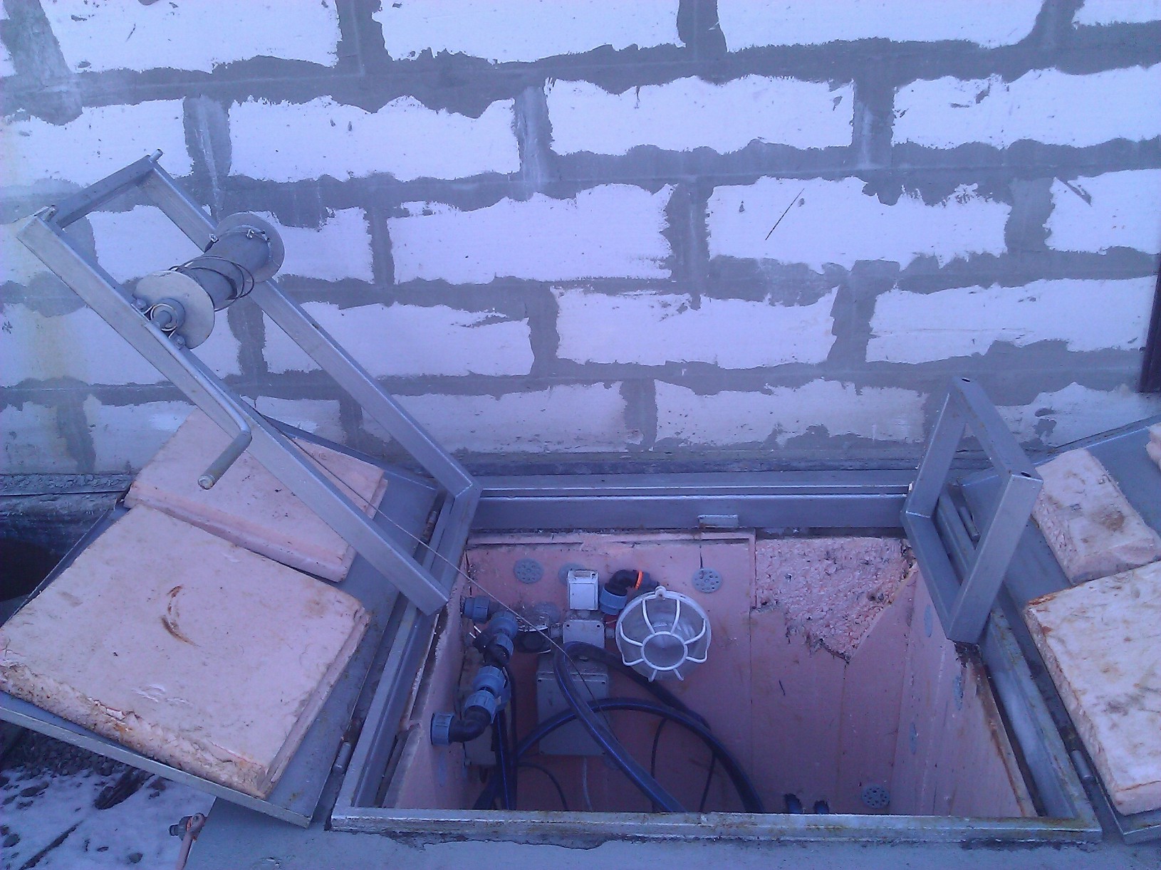

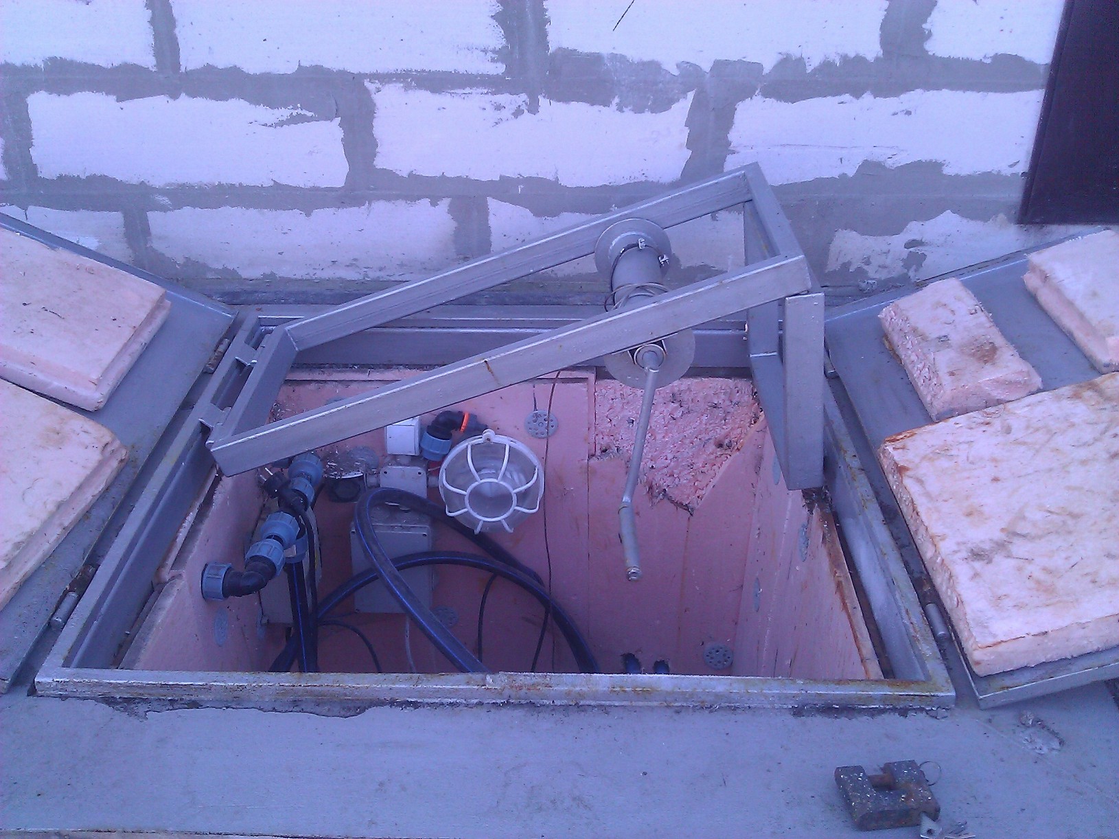

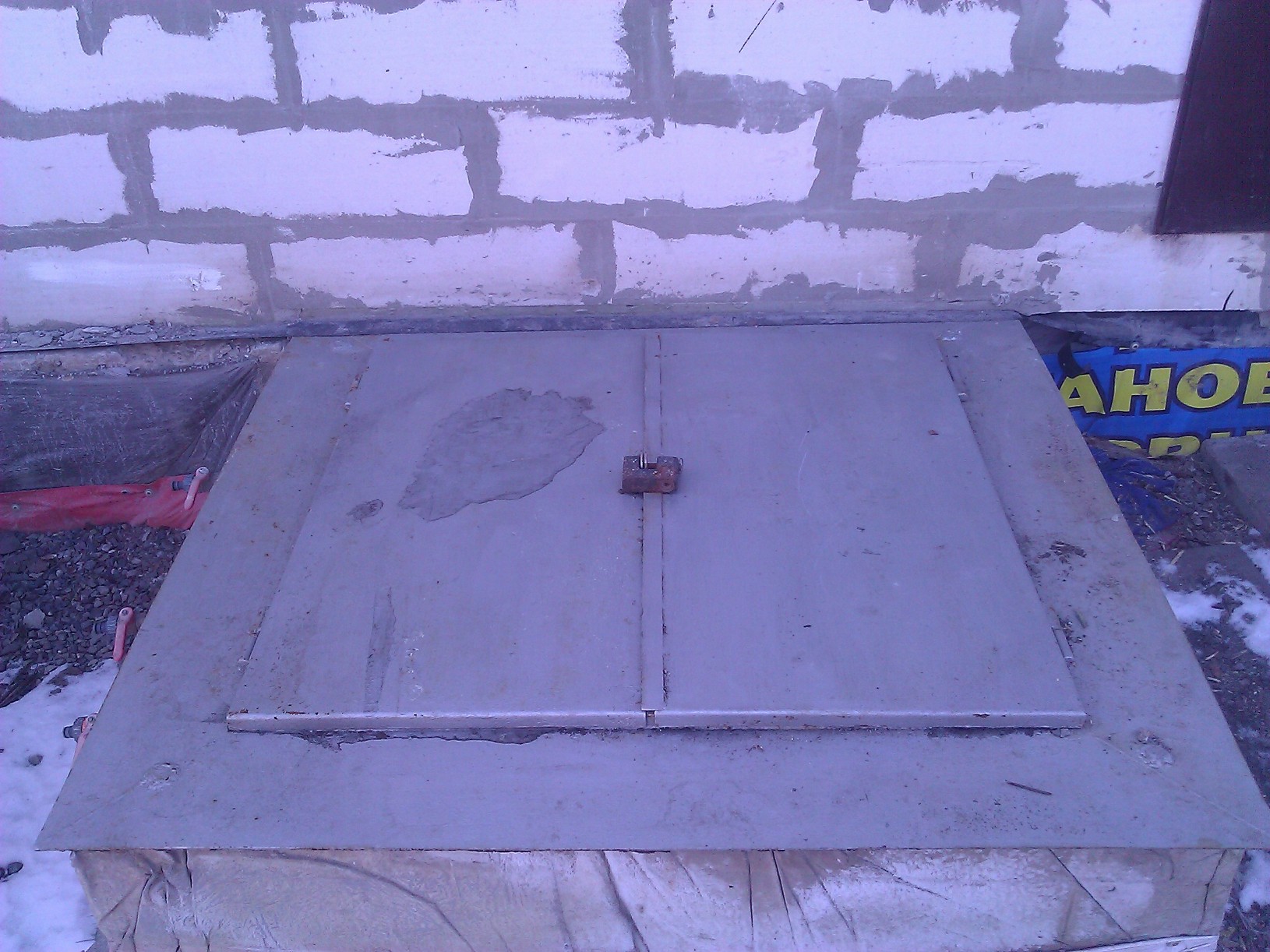

dvk Опубліковано: 25 лютого 2013 Поділитись Опубліковано: 25 лютого 2013 прикольно, фото обязательно сделайте - а то так сложно представить Сегодня сфоткал, вот, собственно говоря, сам приямок закрытый: , когда мы его открываем, видим под крышкой две части ворота, но они сложены и занимают по ширине ровно половину: . Если нужен полный доступ к приямку, одну или обе рамы ворота можно поднять и откинуть: . Ну а если, не дай бог, понадобилось поднять насос, собираем ворот, уперев одну раму в другую (там видно, в одной раме дырочки две есть, а в другой раме напротив них штыречки приварены): . При этом сидишь на краю приямка и крутишь ворот одной рукой, а второй рукой шнур поправляешь. А второй человек стоит вверху и вытягивает полиэтиленовую трубу из скважины. Пользуюсь такой конструкцией уже третий год (приямок делал раньше, чем дом ), ни у кого такого не видел, придумал сам, очень удобно, желаю всем повторить 10 Посилання на коментар Поділитися на інших сайтах More sharing options...
patrik4ua Опубліковано: 25 лютого 2013 Поділитись Опубліковано: 25 лютого 2013 Сегодня сфоткал, вот, собственно говоря, сам приямок закрытый: ..... зачет... люк у меня такой-же, а вот "воротом" займусь весной... спасибо за фото... Посилання на коментар Поділитися на інших сайтах More sharing options...

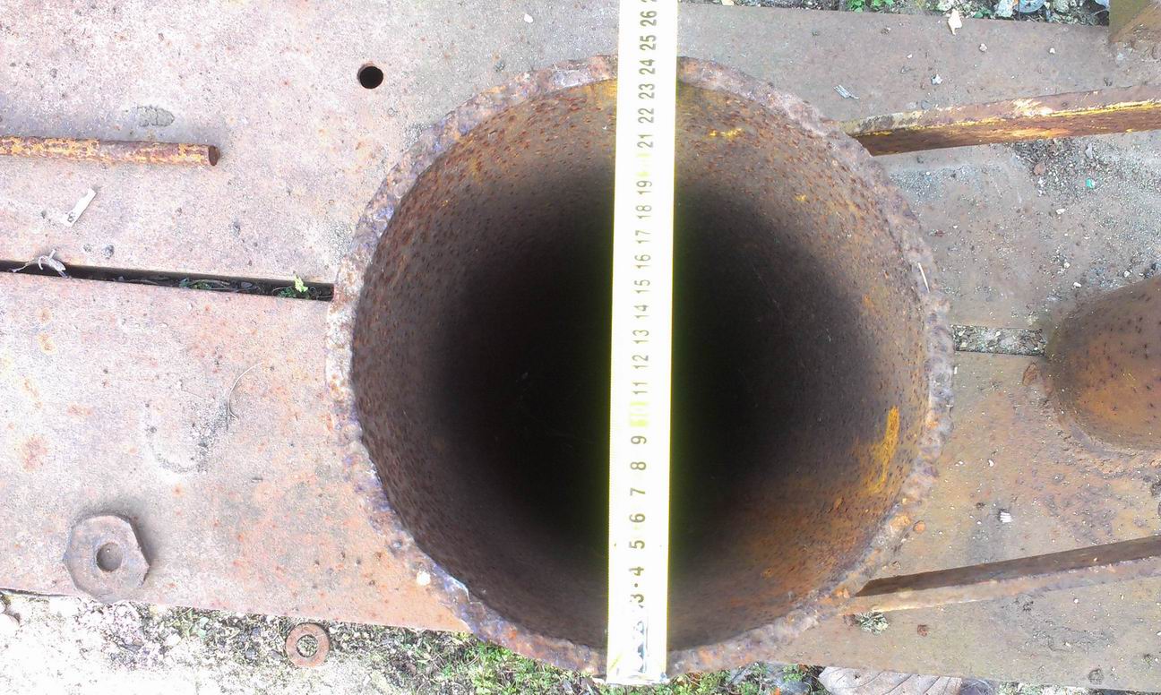

БобНиколаев Опубліковано: 4 березня 2013 Поділитись Опубліковано: 4 березня 2013 Специалисты, подскажите Есть в нааличии скважина, в которой раньше был порщневой насос (монстр эл. двигатель 5Квт, коробка от газона, еще то чудище), все демонтировано Осталась обсадная труба и фундамент Приямок выкопать, я так понимаю, не удастся (все это для отсутствия вибраций было добросовестно забетонировано, придется строить какую-то будку из кирпича и утеплять саморегулирующимся эл.кабелем) Нужен ли мне оголовок на скважину? Местные спецы о таком и не слышали. И если нужен - где взять(диаметр трубы нестандартный) И если не нужен - как центровать трубу от насоса, и как все это крепить? В наличии насос Pedrollo 4SR2m/13, автоматика к нему и обратный клапан Глубина скважины 40м До зеркала воды 31м Дебит скважины по паспорту 1.1л/с 3,9 м куб /час Внутренний диаметр обсадной трубы - 243мм, наружный 295 (по паспорту) и 168мм. внутренний фильтра. Планируется пока для полива, далее для водоснабжения. Еслиспецы подбросят схему, как все это скоммутировать -буду премного благодарен. Спасибо Посилання на коментар Поділитися на інших сайтах More sharing options...
yrport Опубліковано: 4 березня 2013 Поділитись Опубліковано: 4 березня 2013 Оголовок обязательно!!!. Изготовите сами легко: труба ф 324 - 0,5м, листовое железо - 0.5м на 0,5м, с толщиной 6-8мм, сгон 2", сальниковый кабельный ввод. 1 Посилання на коментар Поділитися на інших сайтах More sharing options...
kiriljan Опубліковано: 4 березня 2013 Поділитись Опубліковано: 4 березня 2013 Глубина скважины 40м -а в паспорте 20м.. Посилання на коментар Поділитися на інших сайтах More sharing options...
БобНиколаев Опубліковано: 4 березня 2013 Поділитись Опубліковано: 4 березня 2013 Добавлено через 1 минуту А почему сгон 2", у меня труба 32 пластик черный с синей полоской И на чем все это держится? Я так понимаю должен быть какойто зажим, который держит трубу, а на ней насос висит? Посилання на коментар Поділитися на інших сайтах More sharing options...
МАМАЙ Опубліковано: 4 березня 2013 Поділитись Опубліковано: 4 березня 2013 Специалисты, подскажите ... Нужен ли мне оголовок на скважину? Местные спецы о таком и не слышали. И если нужен - где взять(диаметр трубы нестандартный) И если не нужен - как центровать трубу от насоса, и как все это крепить? Для цього випадку найвдалішим рішенням буде застосування фланцю стального приварного плоского ГОСТ 12820-80 (~ 330 грн на Вашому діаметрі) з фланцевою заглушкою (~550 грн). Щоб не знайти їх в місті корабелів? 1 Посилання на коментар Поділитися на інших сайтах More sharing options...
БобНиколаев Опубліковано: 4 березня 2013 Поділитись Опубліковано: 4 березня 2013 С фланцем понятно, а как к заглушке прикрепить правильно трубу и трос? Посилання на коментар Поділитися на інших сайтах More sharing options...
МАМАЙ Опубліковано: 4 березня 2013 Поділитись Опубліковано: 4 березня 2013 С фланцем понятно, а как к заглушке прикрепить правильно трубу и трос? З флянцевою заглушкою - до токаря 1 Посилання на коментар Поділитися на інших сайтах More sharing options...

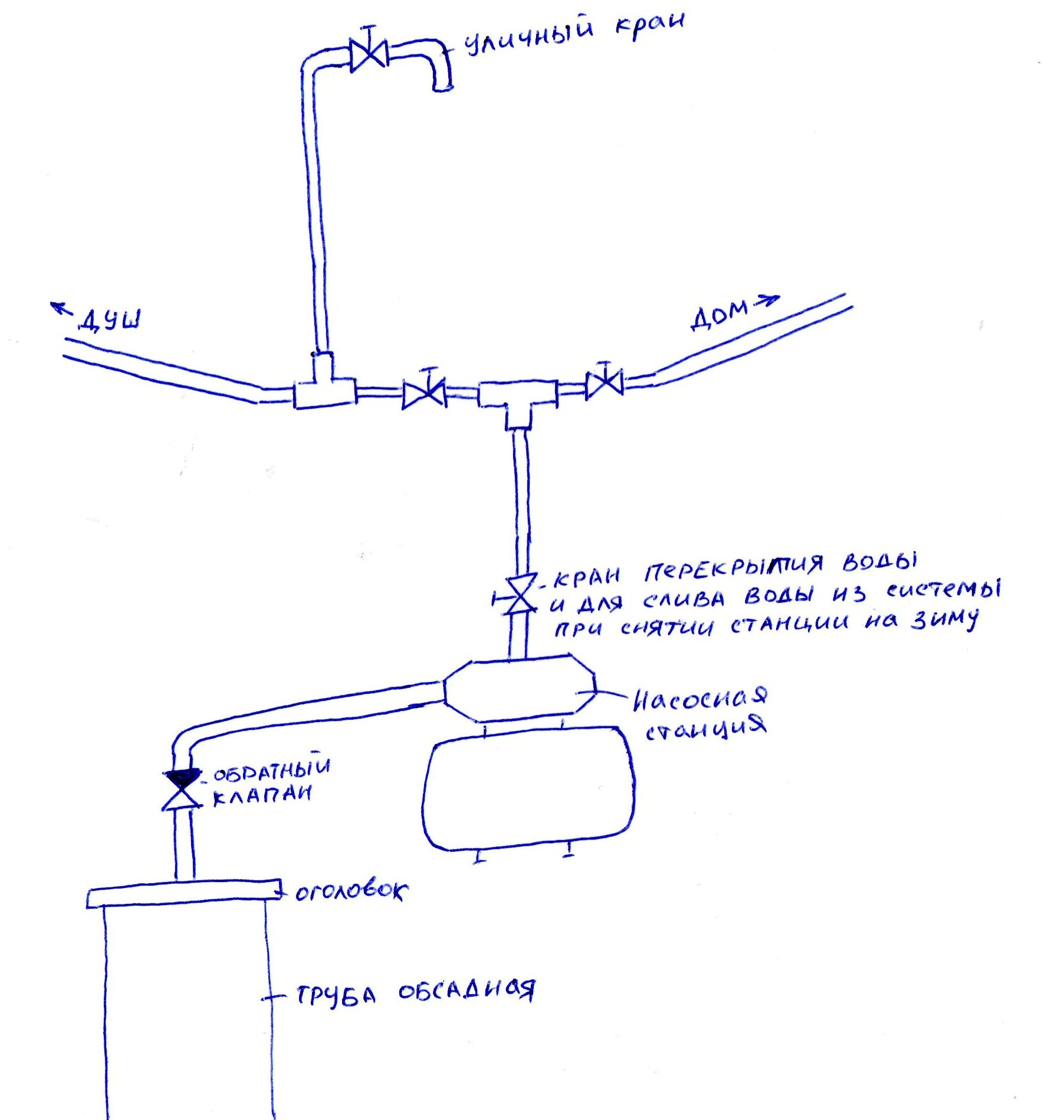

DimonXP Опубліковано: 3 травня 2013 Поділитись Опубліковано: 3 травня 2013 Задам и я пару вопросов. Перечитал много тем по-поводу скважины, но часть вопросов осталась. Планируется скважина с приямком 0,9м*1,4м*1,5м. Стены скважины - армированный бетон, пол - щебень. Уровень грунтовых вод близко, поэтому боюсь 1,5м может подтапливать весной. Скважина зимой не будет использоваться, вода сольется, а насосная станция будет демонтироваться. Насосная станция будет установлена в приямке, схему разводки прилагаю. Теперь вопросы по существу: 1. Большинство используют ПЭ трубу, и редко кто экопластик (из фото отчетов найденных в интернете). Есть ли у ПЭ трубы преимущества кроме цены и простоты монтажа? 2. Планирую поставить фильтр грубой очистки, правильно ли его установить непосредственно в доме? 3. В качестве закладной планирую использовать канализационную трубу 100/110. длина пролета от приямка до дома 4-5м, глубина залегания от 0,5м до 1м, над этой закладной будет дорожка, вымощенная тротуарной плиткой. Использовать нужно оранжевую трубу? или можно обычную серую? и не нужно ее как-то укреплять, чтоб под действием грунта, плитки и веса человека она не поломалась? 4. Нужно ли делать гидроизоляцию стенок? если да, то каким образом? Спасибо! Посилання на коментар Поділитися на інших сайтах More sharing options...
dvk Опубліковано: 4 травня 2013 Поділитись Опубліковано: 4 травня 2013 DimonXP, 1. Это очень хорошие преимущества 2. В доме можно поставить и 5микрон. А вот перед насосной станцией нужен - там и камешки иногда проскакивают. Я 100 микрон поставил сразу на выходе скважины. 3. Оранжевая рассчитана на грунт до 2х метров. Серые есть такие, что и под своим весом деформируются 4. Нет, дно же щебень. Схема: кран после насосной станции лишний - слив воды идет через пробочки в ней. 1 Посилання на коментар Поділитися на інших сайтах More sharing options...
