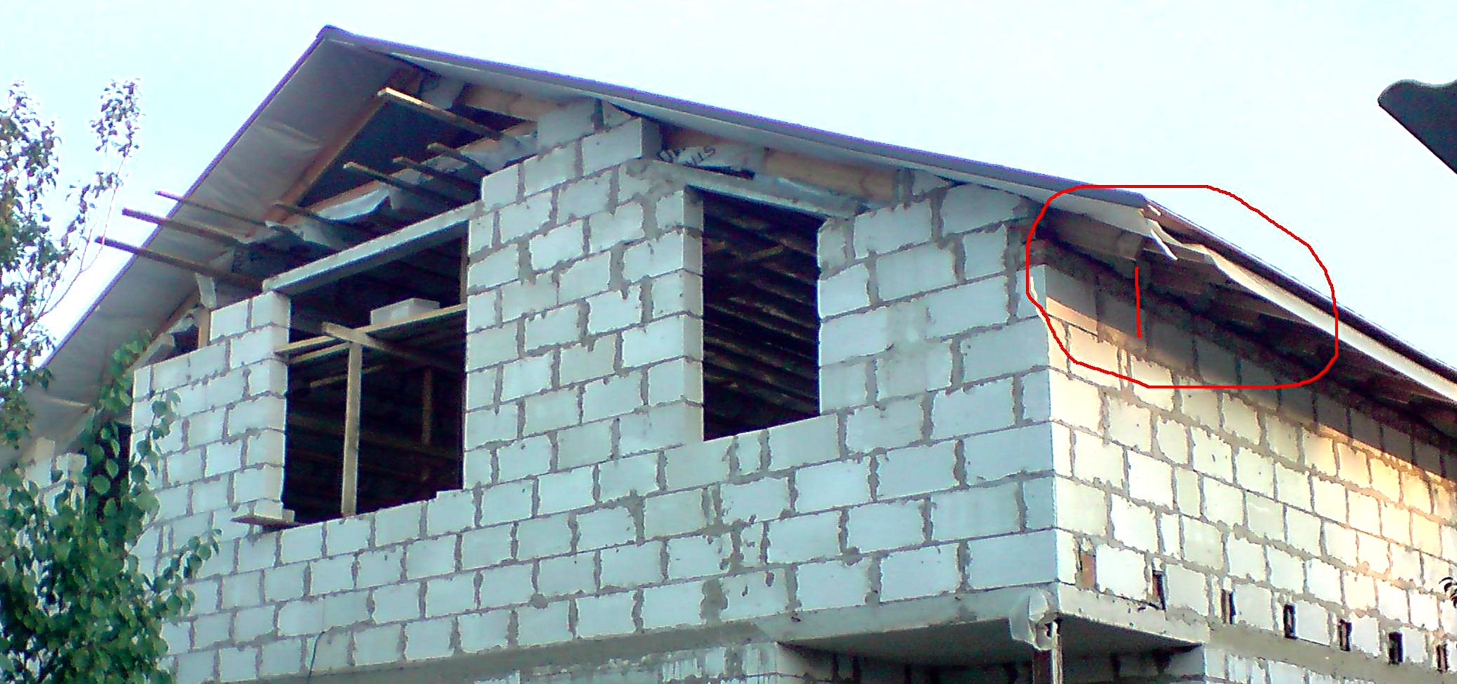

Прошу помощи. Хочу сделать подшиву из дерева с открытыми кобылками. Но как видно на фото они у меня срощенные, может что-то посоветуете толковое.
Еще один вопрос. Как изолировать место стыка мауэрлата - стены - минваты если подшива идет по кобылке. Утеплять стены буду теплой штукатуркой. Спасибо
Смотрится классно, стоит только оно плохо, планки намокают и выталкивают друг друга, у знакомых так крыша подшита 3 год, задолбались уже с этой деревянной подшивкой.
уточнение: нужно при монтаже дерева оставлять зазор между вагонкой (3-5мм достаточно(толщина гвоздя), не будет крутит дерево и + проветривание работает И ОБЯЗАТЕЛЬНО ХОРОШО ОБРАБОТАТЬ ДОЛЬШЕ СЛУЖИТЬ БУДЕТ
этот момент нужно было учитывать заранее и монтировать вагонку по стропилам до монтажа кровли.
+ кобылки срощены не красиво, как то их обшивать придётся.
мне кажется, легче зашить всё и не морочить голову.
для приближения к эффекту - зашить деревянной вагонкой.

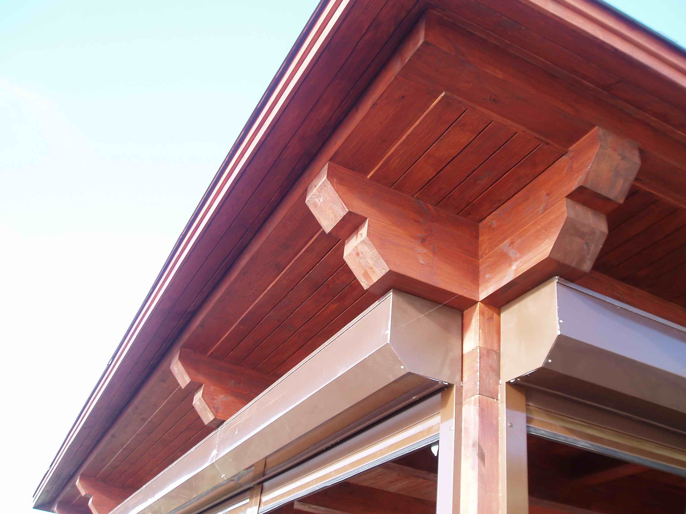

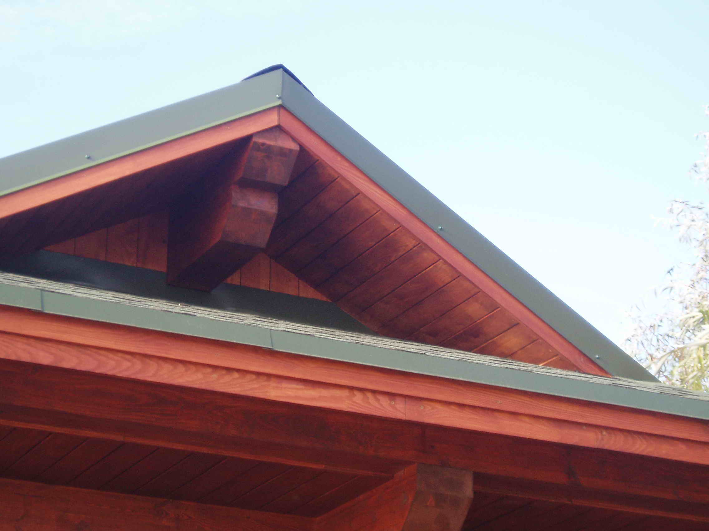

Подшивка из дерева может выполняться в нескольких вариантах:
1. Вагонка (но ее не надо стыковать)
2. Подшивная доска (строганная доска с фасками на лицевой части)
3. Строганная обрезная доска (самый дешевый вариант..могут быть проблемы с геометрией)
Почему? Как это выглядит в правильном виде?
Потому, что высока вероятность того, что вагонку "сложит" домиком.

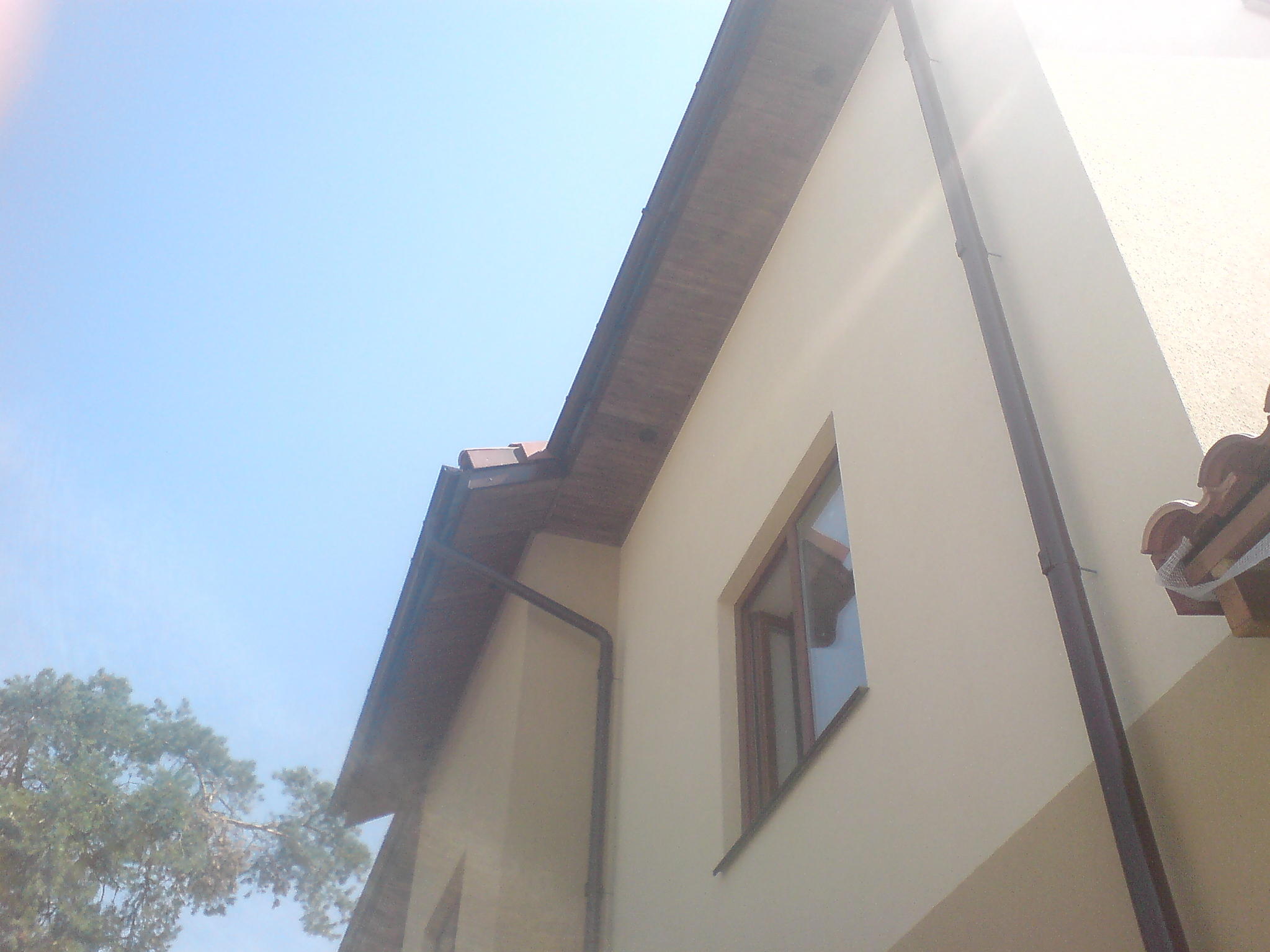

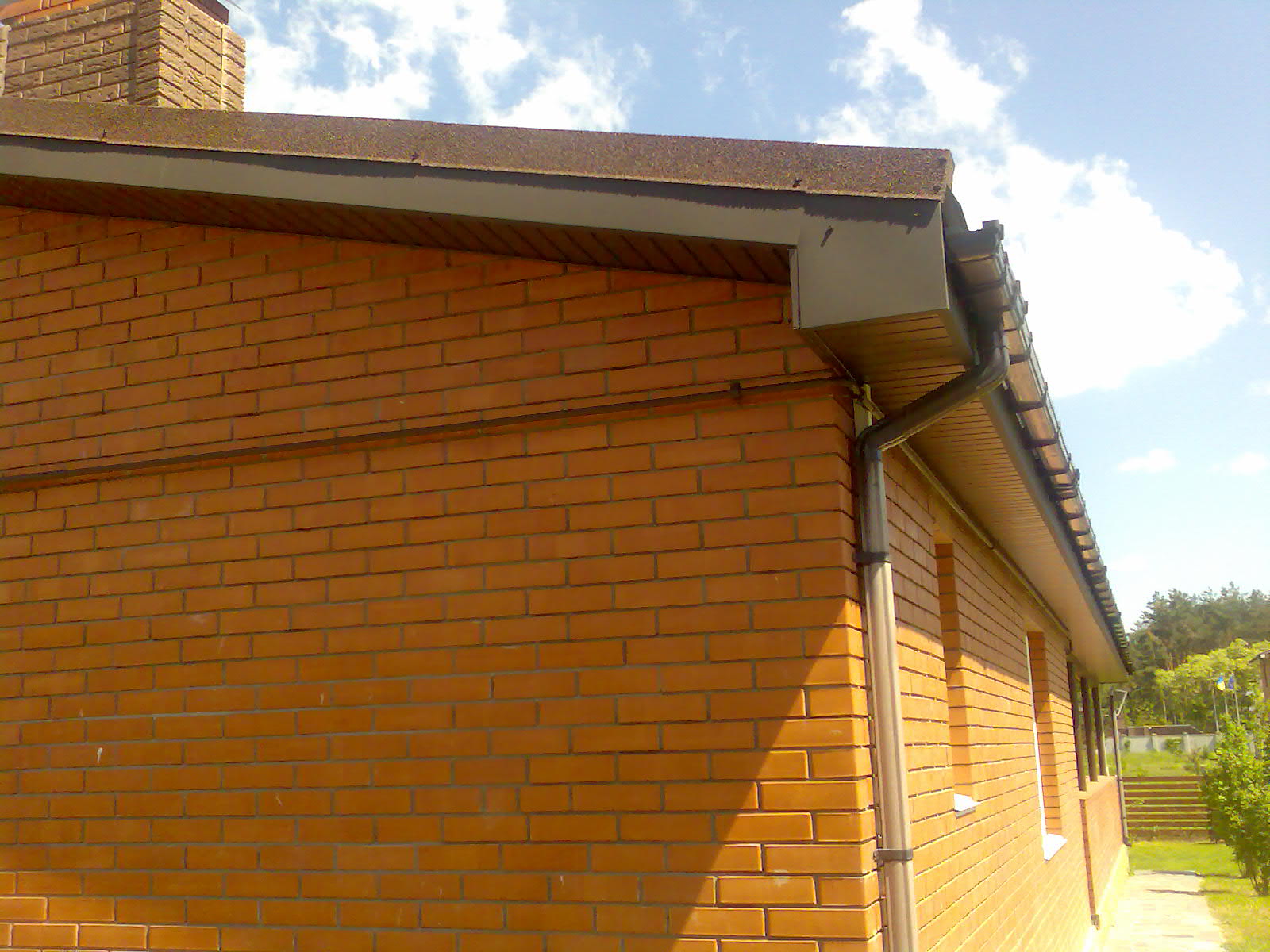

Мне крышники настойчиво советуют подшивать металлом, сегодня поехала посмотрела на каком-то их объекте ,выглядит неплохо, какие есть подводные камни у этого метода ?
Кроме конденсата,который он соберёт и промерзания мест примыкания/крепления профнастила,также отсутствие перфорации снижает количество воздуха попадающего в подкровельное пространство,то никаких более проблем.
Спасибо ,Крышник, по поводу металла сомнения одолевают, пластик не хочу однозначно , у меня керамическая черепица, с пластиком сочетание мягко говоря не очень, по поводу дерева , плохо представляю его обновление через пять лет, при моей высоте дома это леса нужно будет ставить.
Кстати в металле делают вентиляционные решетки, и таким образом подкровельное пространство вентилируется.
С пластиком не очень,т.к. вы видели пластик польский или российский,который все делают,все кому я показываю пластик более высокого уровня,типа "Канада для Канады",хотят купить его,но цена кусается,на 50% дороже обычного...но кроме совершенно другого внешнего вида он ещё имеет и большую воздухопропускную способность,чем обычный...см фото..отаке...

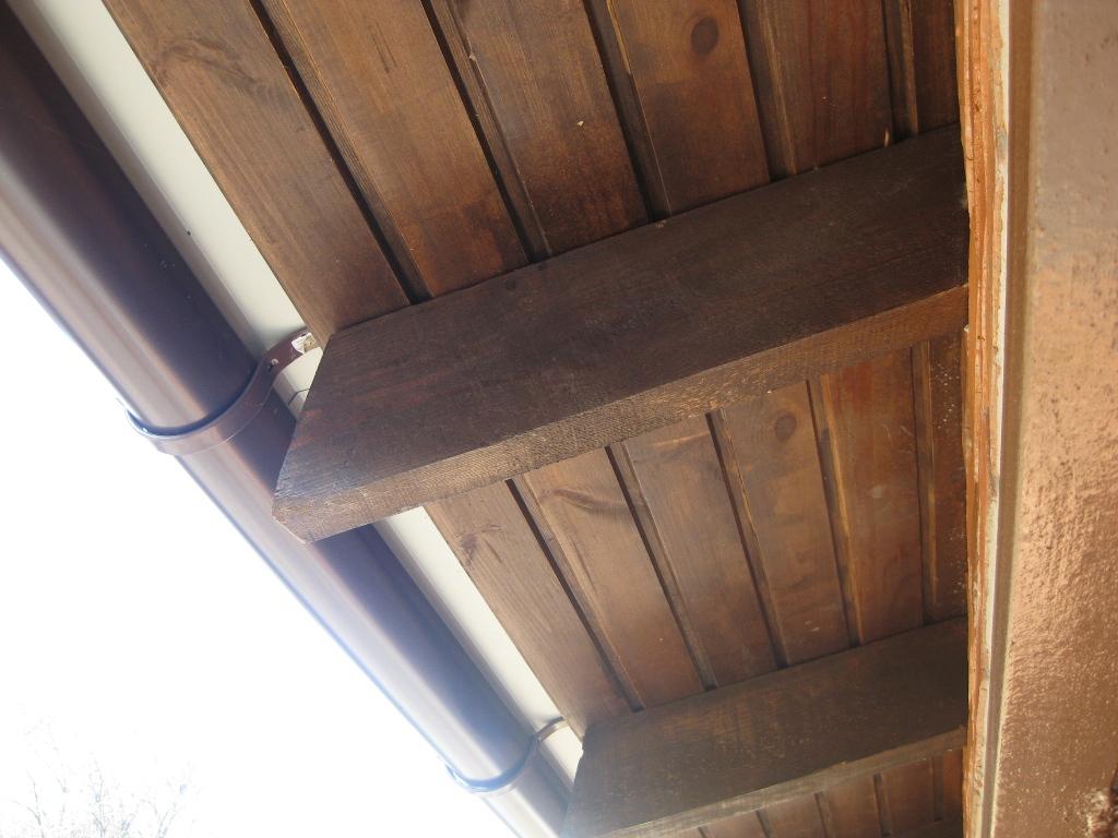

Для подшивки я использую имитацию бруса толщиной 20. И смотрится хорошо и не покрутит, если правильно делать.
  • Лайк 6
[ATTACH]93205[/ATTACH]
Да. Вид не плохой. Однако применим только с открытыми кобылками (видимой стропильной частью)
tema17 вопрос в догонку: как ведут себя кронштейны желоба пи таком монтаже с консолью?? (консоль то не малая...) Желоб часто приходится "подтягивать"??
Просто, на сколько мне известно, для правильного монтажа таких креплений желоба применяют специальную гибку для кронштейнов, чтоб правильно выдержать угол наклона (каждый мм загиба в ручную выдержать не возможно, проверено лично...) У меня, к сожалению, пока такого нЭт.
*Alexey*, чесно сам намучился с этим вопросом, в итоге купили тиски, только обязательно прокладку ставте деревянную между крюком и металлом тисков, иначе краску царапает. А также есть у меня одна бригада, они в ручную гнут - но там покруче тисков будет:D.
Насчет консоли, мы ставим систему 125 Siba, крючки через 0,7м.п....потом можно подтягиваться...
П.С. Имитацию бруса также можно применять и в горизонтальном варианте, но там свои хитрости...фото к сожалению не очень получилось
Ну.. Если честно, то видно, что тисками гнуто.;) Сам так промышляю :D
Однако это только в крайних случаях. Имхо компактный крюк в торец кобылки - надежнее, практичнее, проще и дешевле :)
