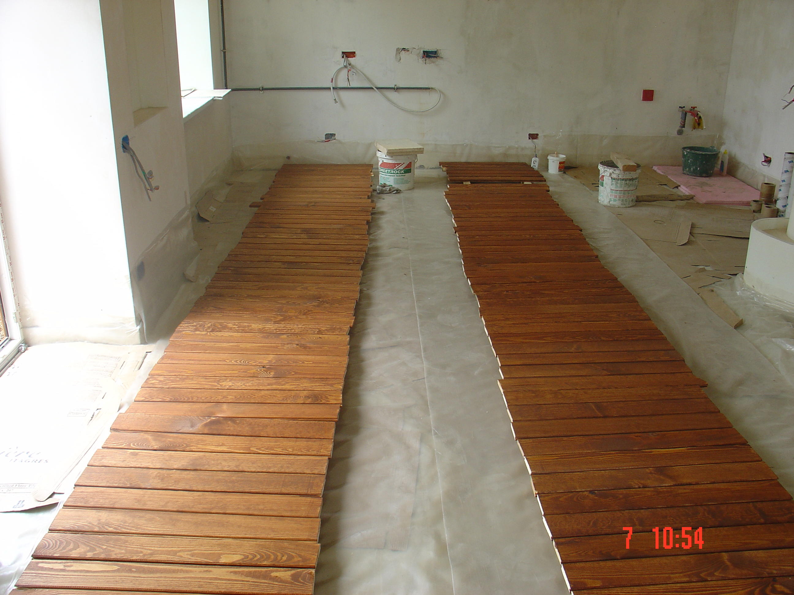

встречался ещё с одним столяром...он объявил мне за доски паз/гребень из столярного леса на мой объем - 8000гр без покраски...
Со столярным лесом не резон заморачиваться (ИМХО) 260 грн\м.кв. это занадто. В пределах 100-120грн\м.кв. можно найти шпунтовку из простого дерева. Принципиальная разница -наличие сучков.
сказали,что если доски будут шириной 13.4 см,то их покрутит...и сухой столярный лес,и паз-гребень,и качественная краска Пинотекс - не спасет...рекомендуют ширину до 9см... .
Совершенно верно. Данное правило актуально для любой доски широкого сечения. Хотя правильнее исходить не из голой ширины а от соотношения сторон ширина\толщина.
так что же тогда делать...неужели придется подшивать поперек,так как узкая доска продольно не будет смотреться...
они сказали,что если шурупами к каждой стропилине прикрутить,то не покрутит,но будет не красиво из-за шурупов...

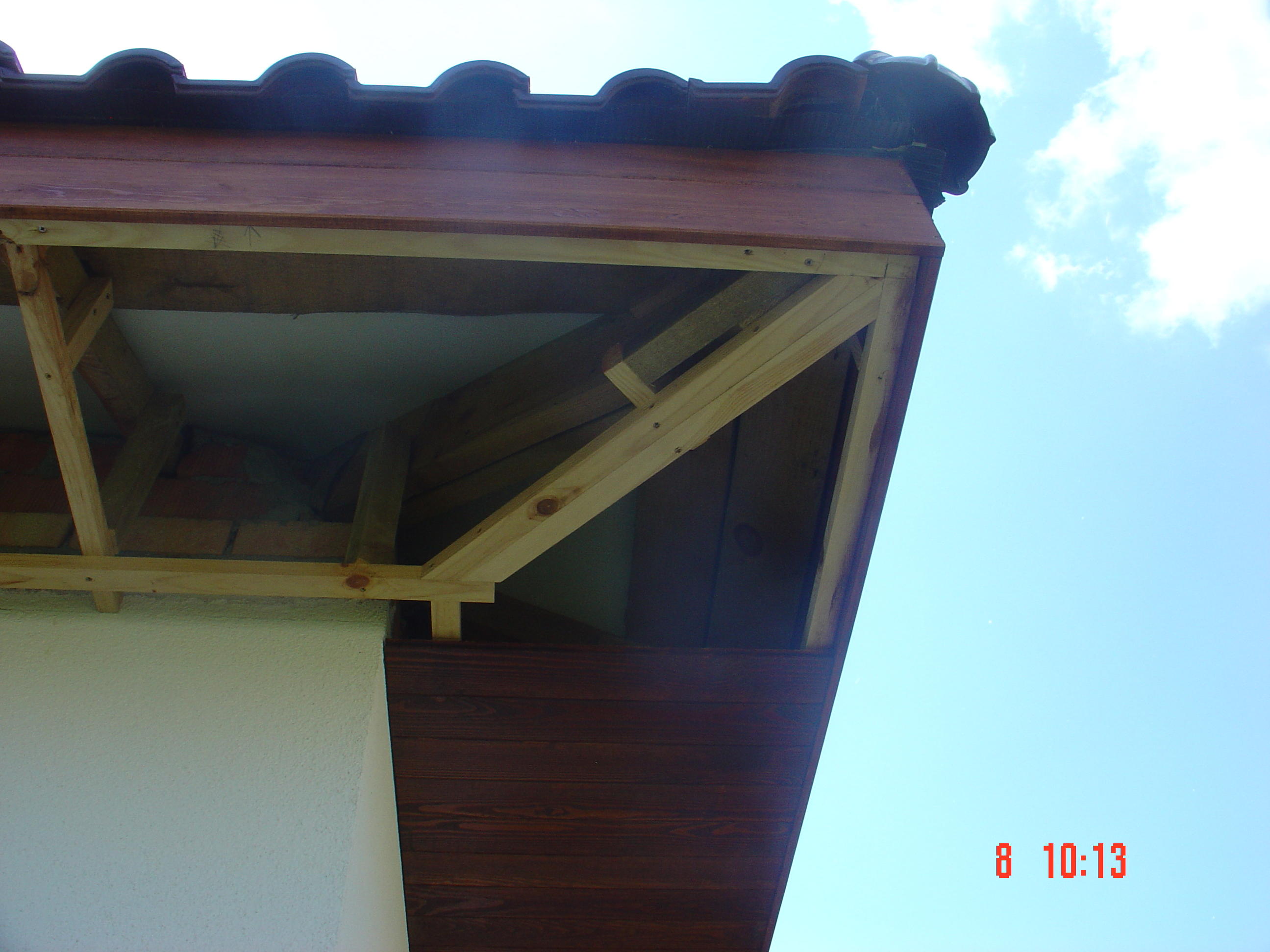

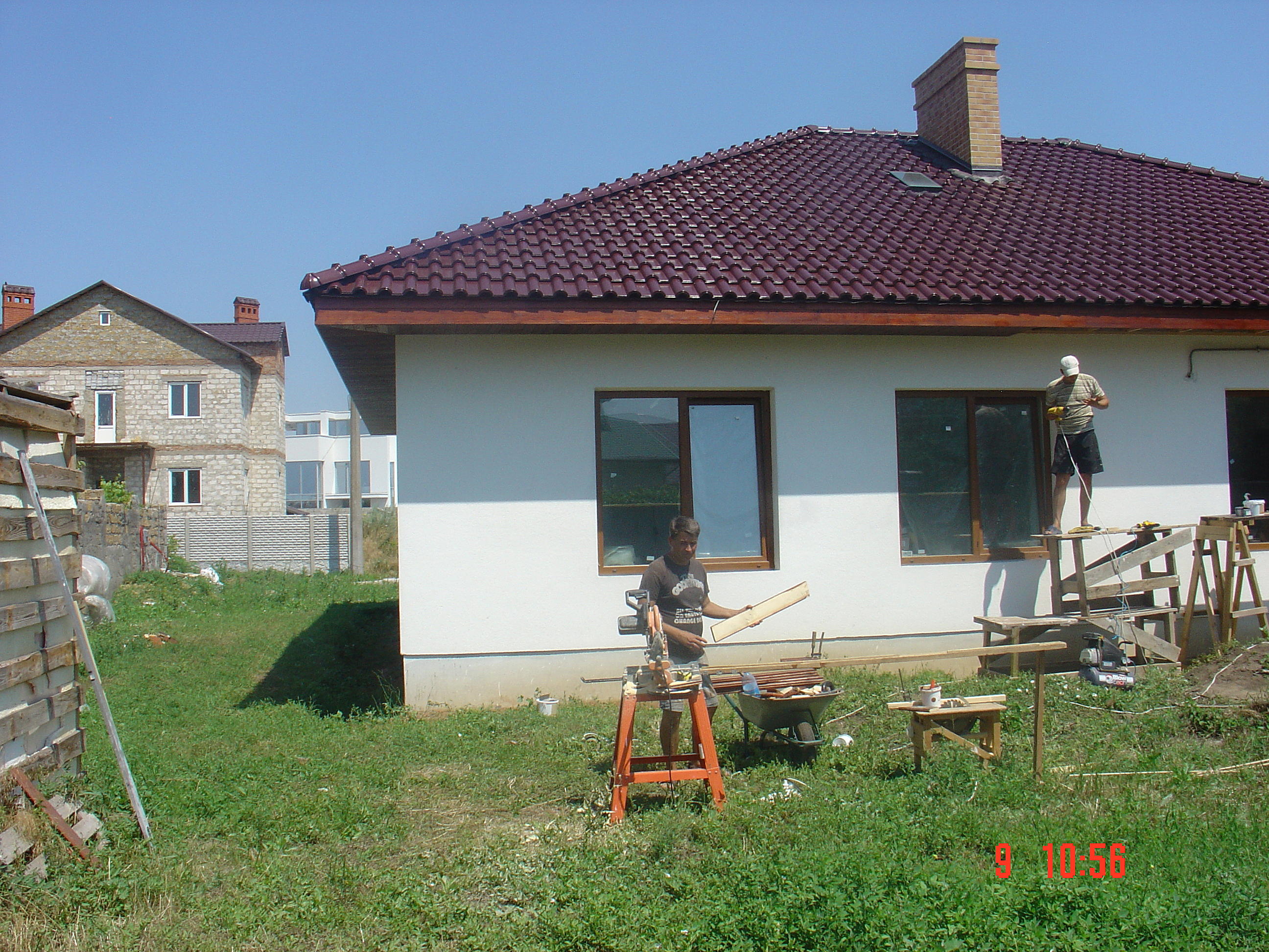

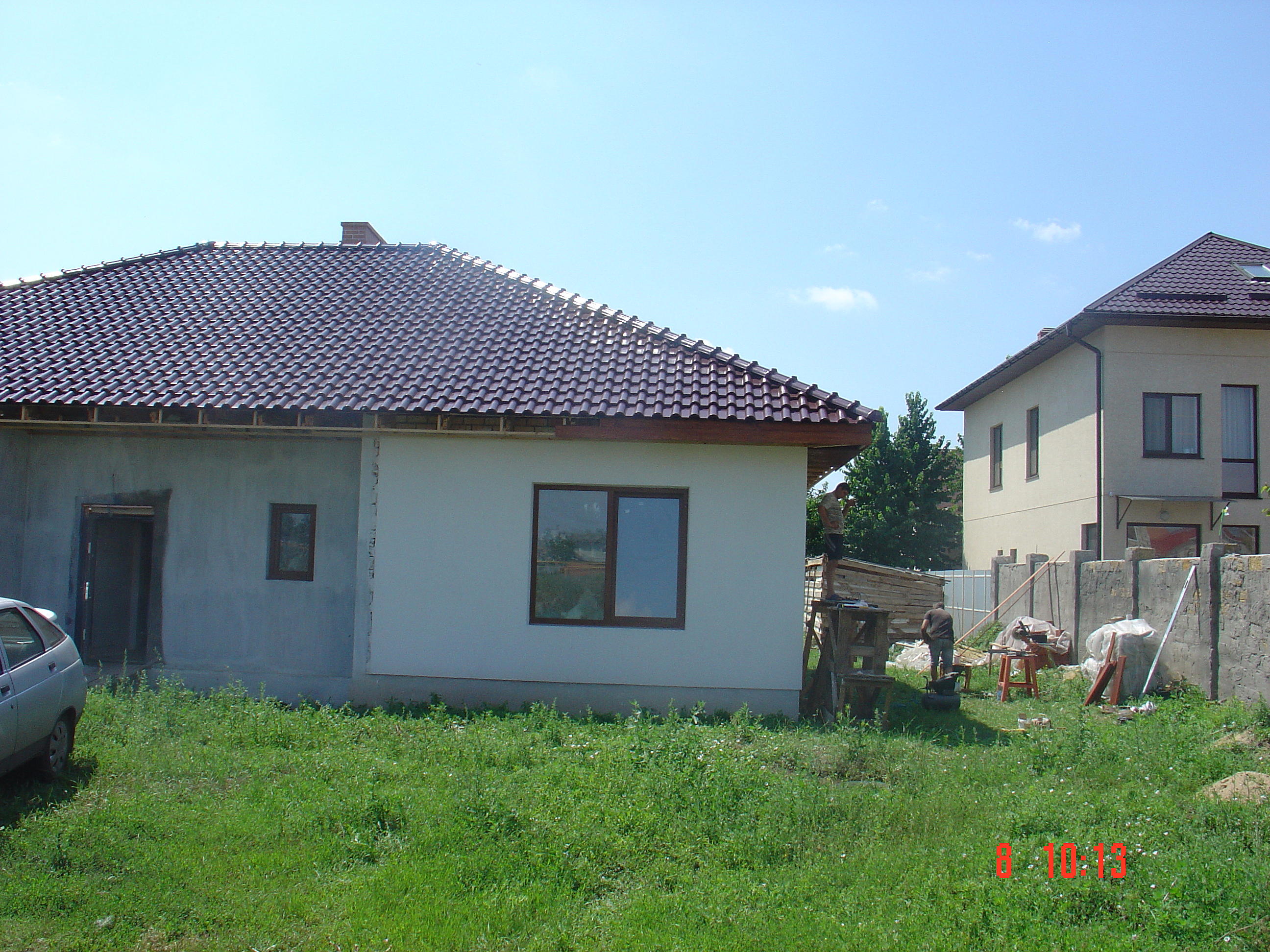

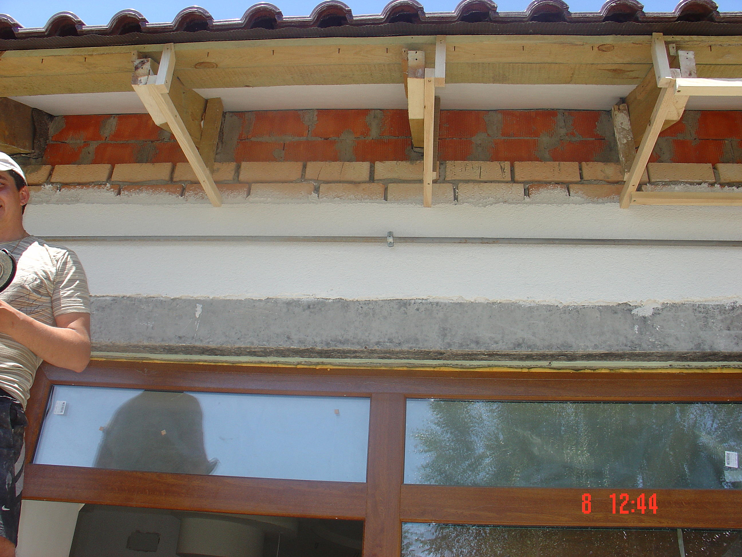

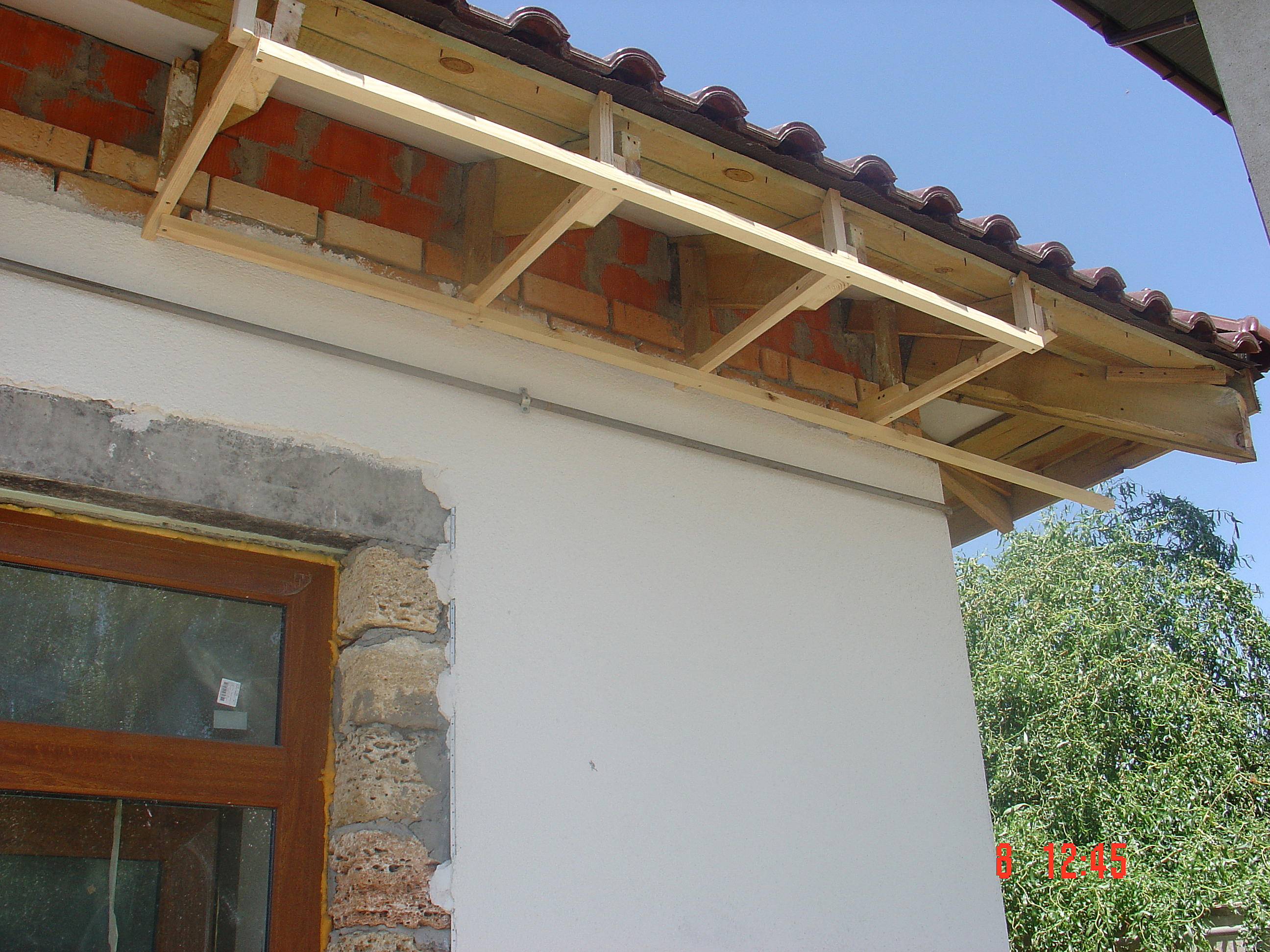

Начали делать свесы...решил доски крепить поперек,а не продольно,как думал раньше...
сначала рабочие хотели крепить бруски к стене,а потом решили,что крепеж к каждой стропиле обеспечит необходимую жесткость...я так понял упростили себе работу...
Как думаете - это правильно не крепить к стене брус?
подыму тему...
Рабочие,слышали звон,да не знают где он...но сделали почти правильно:D

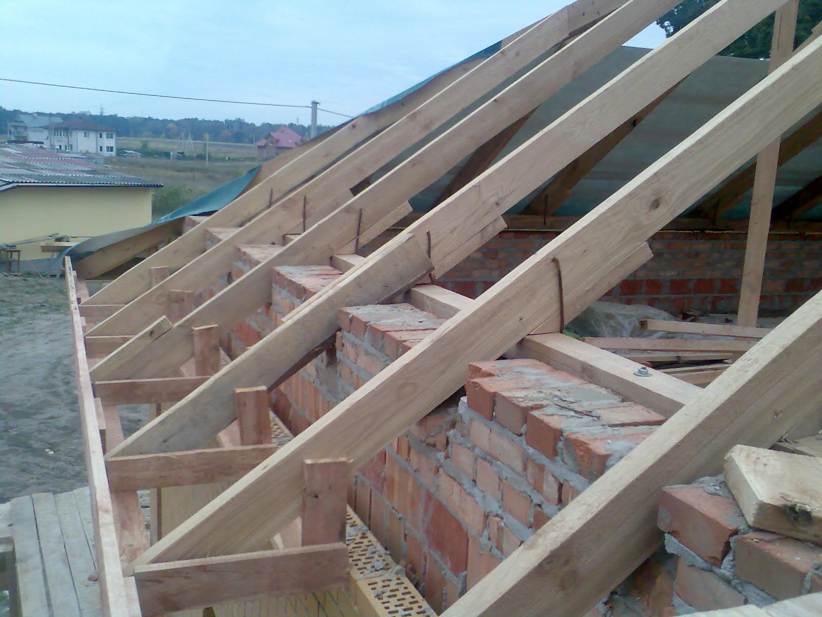

А что там решать,есть отработаная/проверенная технология(см. фото),"коробочка"-каркас для соффита крепится только к стропилине,на стену только упирается без крепления,т.к. стропильная система всегда чуть подвижна,а камень стабилен,если их жёстко соединить,то возможны "варианты",поэтому к стене не крепить,далее,каркас-основу под соффит лучше делать из доски 30х100,она более мощна/стабильна и лучше держит крепёж чем монтажный брусок.То что у Вас на фото,сори,но это "як усі рОблять".
Змінено користувачем Крышник

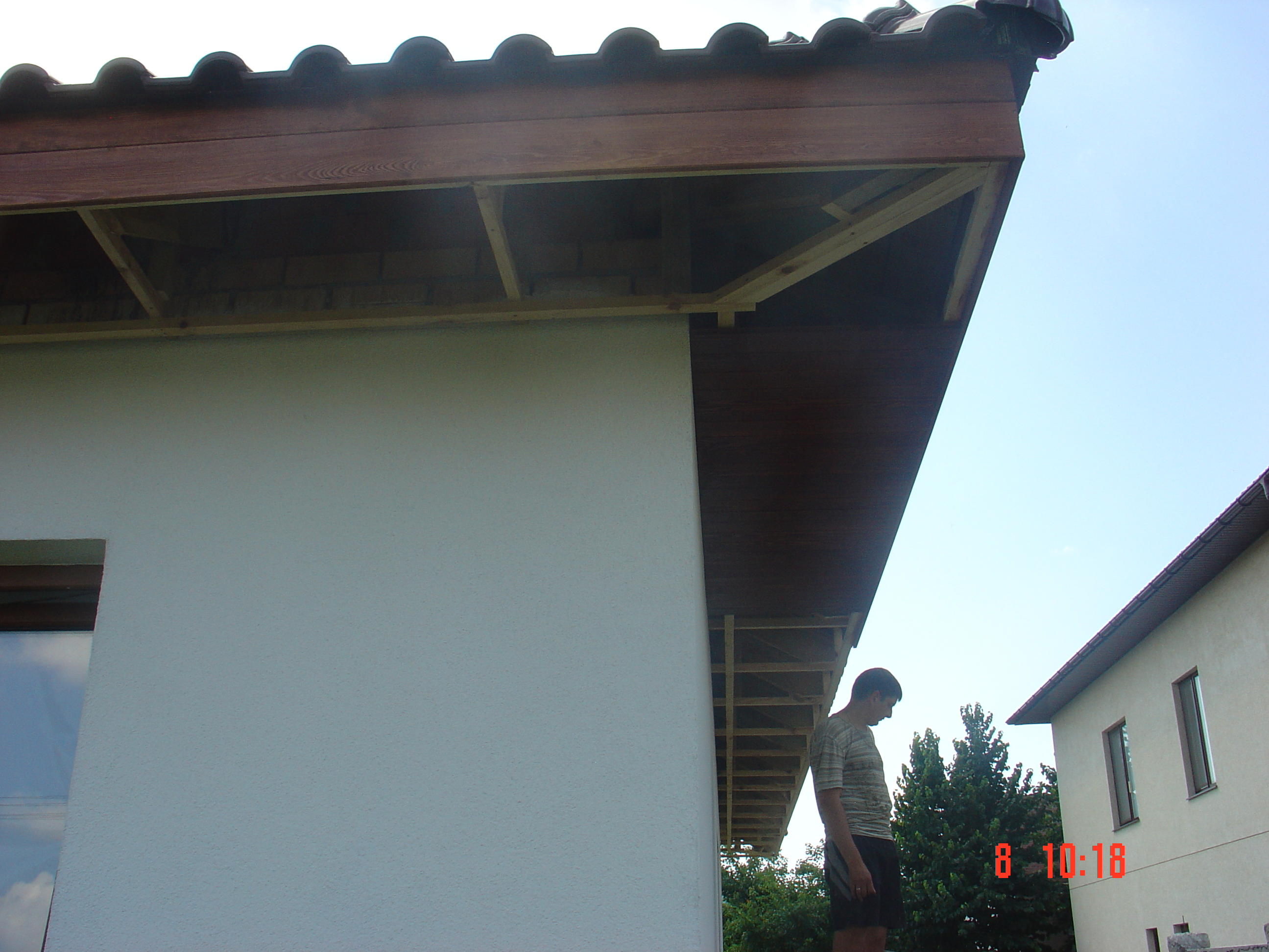

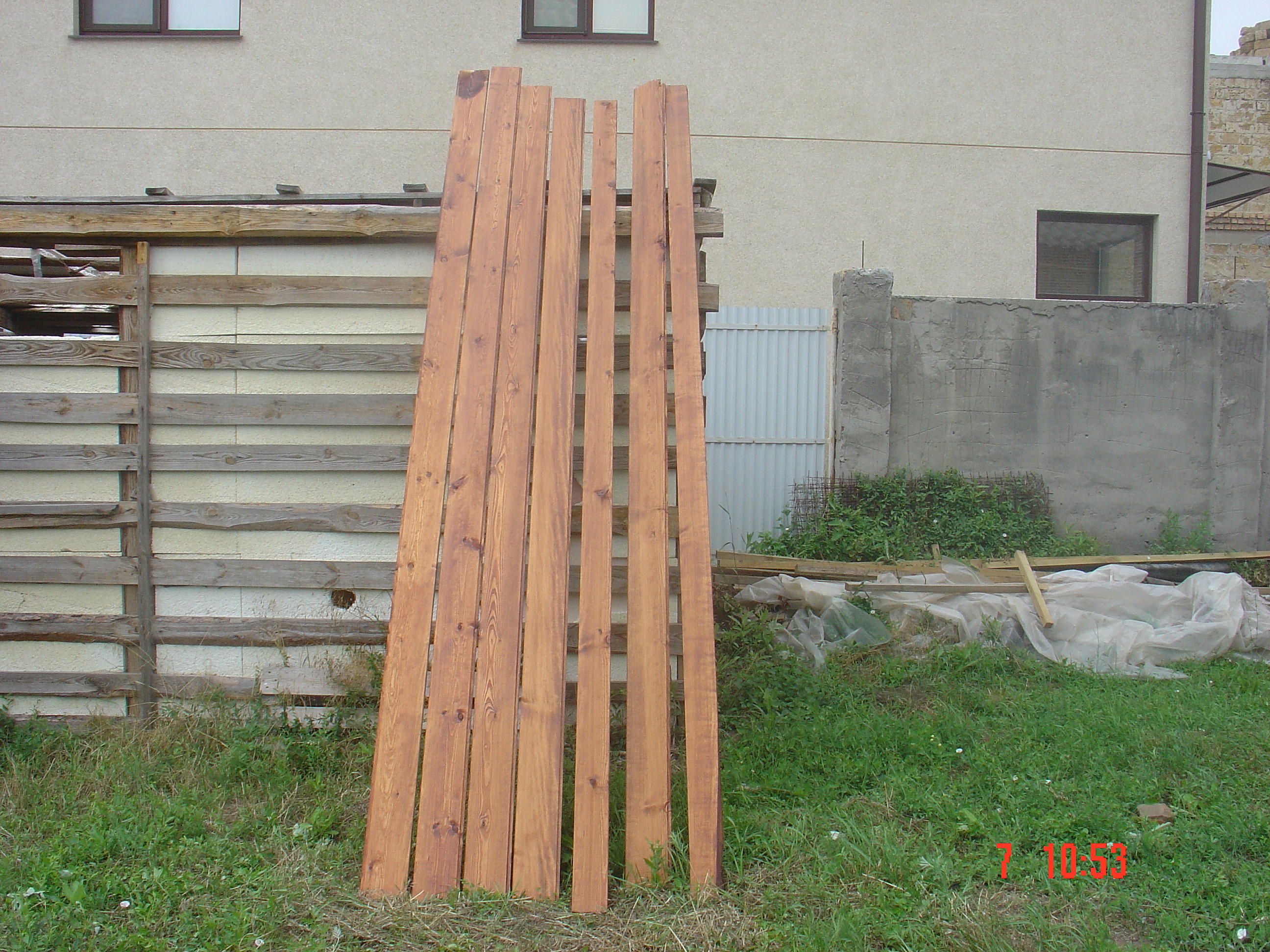

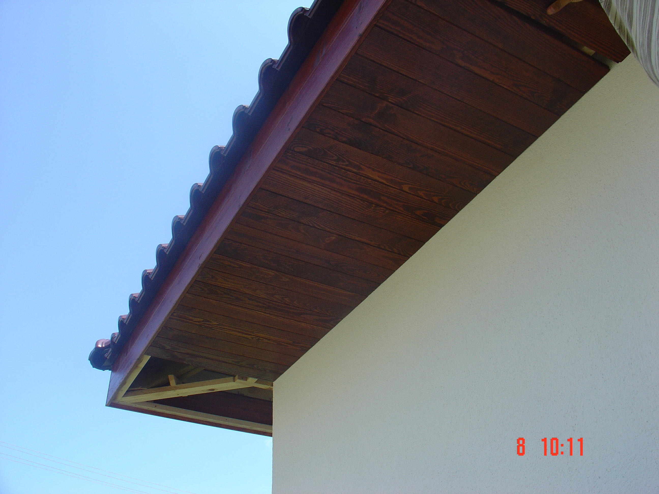

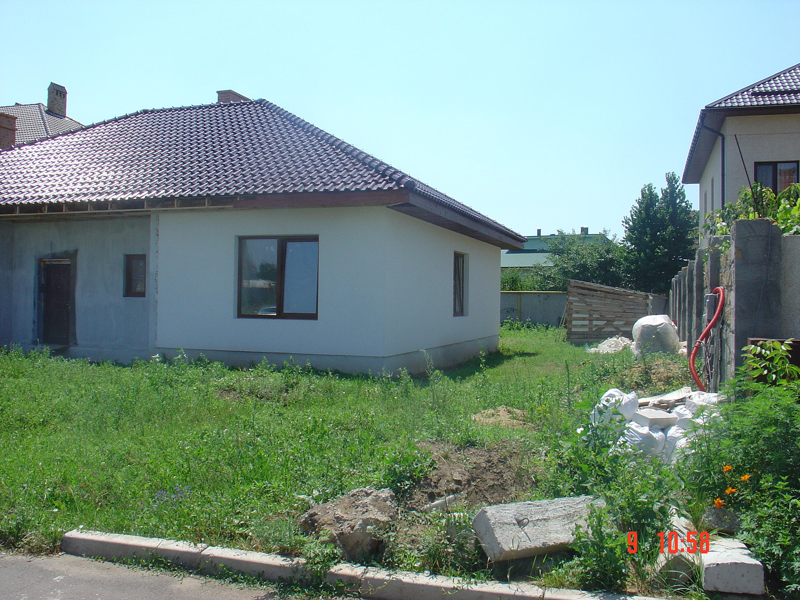

подыму тему...начали мне,наконец,красить досточки и подшивать свесы...
Но я засомневался в креплении лобовой доски...они её крепят изнутри через рейку...длину шурупа они подобрали так,чтобы он вошел в лобовую на 1см(т.е.чтобы не вылез наружу)...но когда пойдет нагрузка,тот же водосток со снегом,или крутить начнет,хватит ли такого крепления?Они конечно обещают,что все будет нормально,но я что-то переживаю...как думаете,такое крепление будет держать лобовую?
Отсутствие качества всегда можно заменить количеством. 1 см конечно стрёмновато. Думать об этом раньше надо было и брать на лобовку 35-40 мм доску.
Крутите чаще для наверняка. Зима пройдёт, вот вы и скажете - держит или нет.

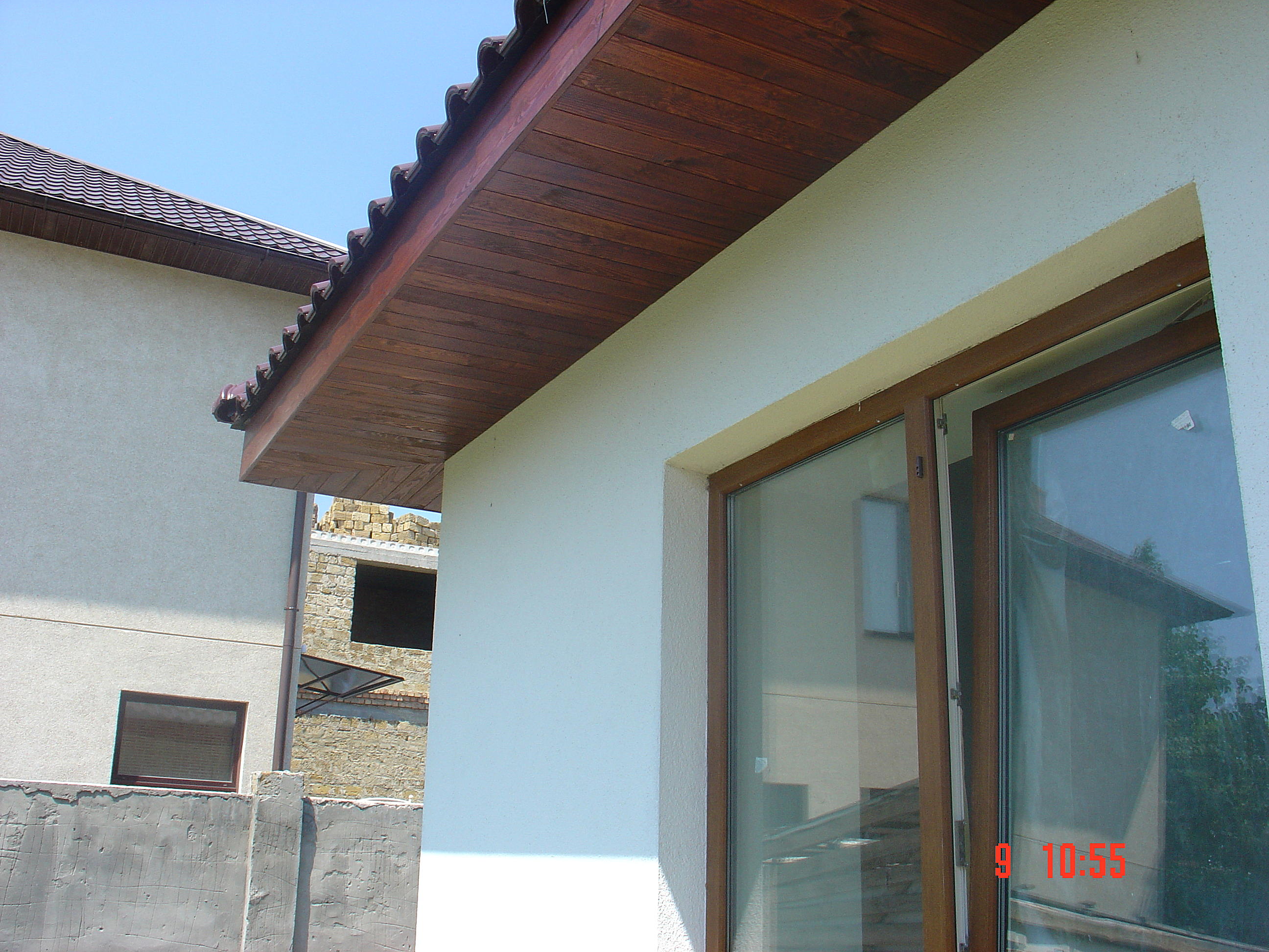

1, карниз красивый выходит :good: ...смотрю таки поперек делаете :-D...
2, Такого крепления однозначно мало будет. Лучше зафиксировать сквозь лобовую к торцу кобылки (по 2 шт 4,5*55). Или же: если шаг кобылок не больше 700 мм, то можно крепить сразу кронштейн желоба сквозь лобовую в торец кобылки (тут "...кашу маслом не испортишь..." ;)) ЗЫ: только пометьте до полной зашивки карниза центра кобылок, чтоб потом не щупать...
Решил,все-таки,поперек делать...если бы не крепёж лобовой,то я бы сказал,что пока мне все нравится...
Я бы сказал, что все просто отлично. 8-)
ЗЫ: все познается в сравнении: посмотрите на подшивку соседних домов, улыбнитесь и не придирайтесь к своему :rolleyes:.
У ВАС все самое лучшее ;)
ЗЗЫ: "аус вентилирен" для подкровельного продуха продумали/предусмотрели ???
не предусматривал...где-то 3-5мм подшива до стенок дома не доходит по всему периметру и чердак у меня холодный...надеюсь,что будет проветриваться...

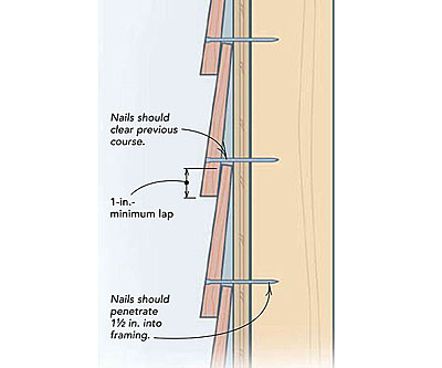

Zinadin, вот тут у вас какой крепёж?
Если гвозди или саморезы без оцинковки то тогда через время вдоль волокон будут расползаться чёрные пятна.
[ATTACH]121105[/ATTACH]
Скорее всего саморезы,но точно оцинкованные...подшиву они прибивают гвоздями с пистолета,но гвозди то же не простые...
для цинка слишком темноваты, если конечно их не подкрашивали.
Простые, простые. Не обращайте внимание на желтоватое покрытие. Они так же быстро ржавеют.
гвозди,вообще стального цвета,цвета алюминия,а саморезы желтые,но насколько они правильные я не знаю...просто,когда обговаривали разные моменты,они мне сами сказали,что надо брать те,что не ржавеют...надеюсь,что не обманули...
