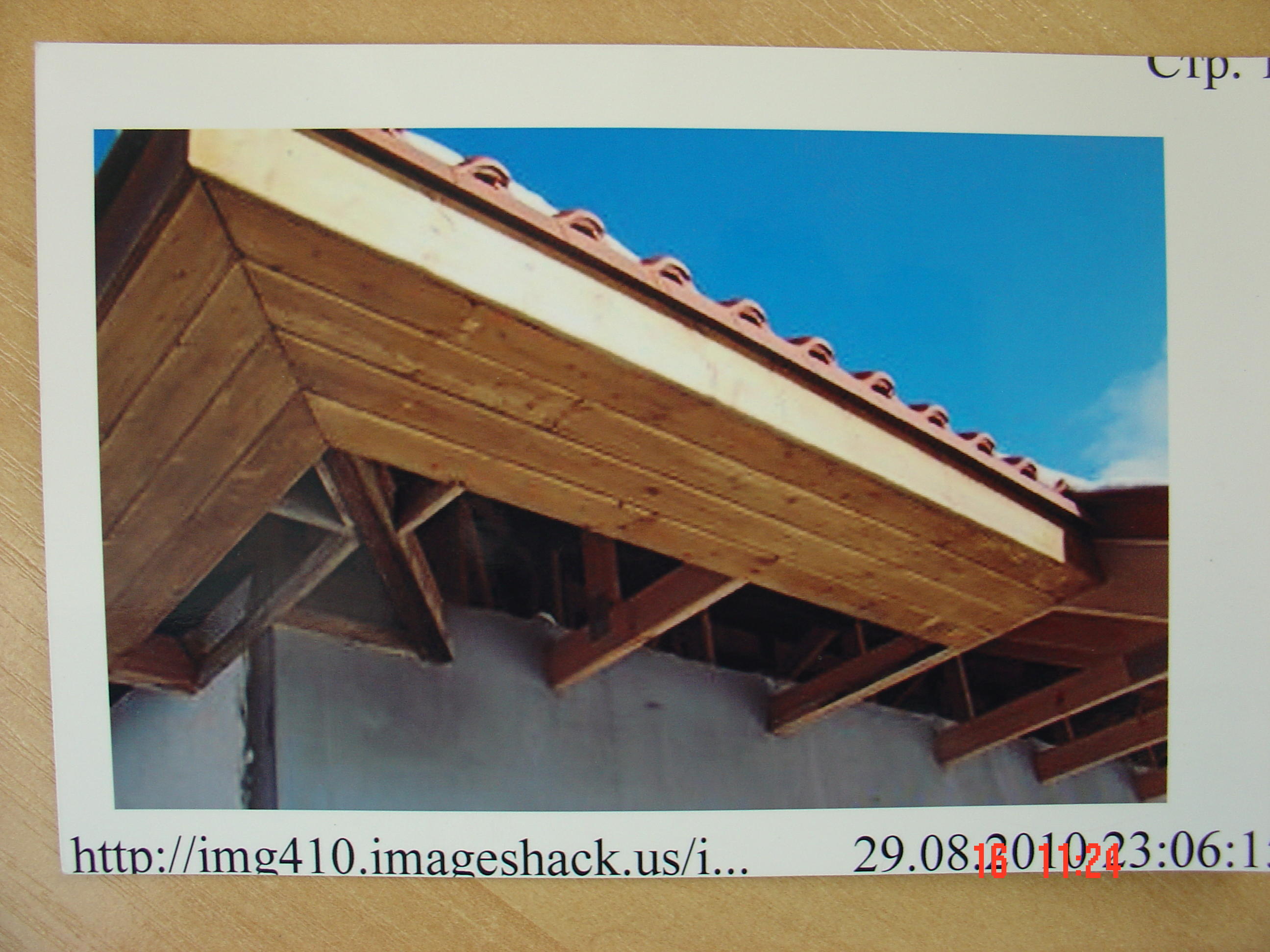

я хочу вот так примерно...только лобовую шириной где-то 20 см,а подшивку - из 5 досок по 13,5см...
ИМХО: если длинные карнизы красивее получится, если доску перпендикулярно стене монтировать.
может быть,но мне почему-то хочется параллельно стене монтировать...мне так больше нравится...
нуу,мне так советовали...после обработке она будет тоньше...и конечно покрасить,например Пинотексом...
Вам виднее. Есть вариант состарить подшивную, что будет тоже очень классно смотреться...:beer:

если декор (вагонка/досточка) будет монтулиться по низу стропил вдоль стены, готовьтесь к тому, что на стыках её со временем покрутит. Из практики и горького опыта.... Если параллельности подшивки и стены преобладают, монтируйте её сверху кобылок. Так её прижмет кровельный пирог, и риск, что доску выкрутит сводится к минимуму.
Во вторых:
прежде чем брать Пиннотекс, советую посмотреть варианты Тиккуриллы для дерева (по моему серия пиньяколор). При практически одинаковой цене (на сколько помню) Вы однозначно выиграете на качестве.

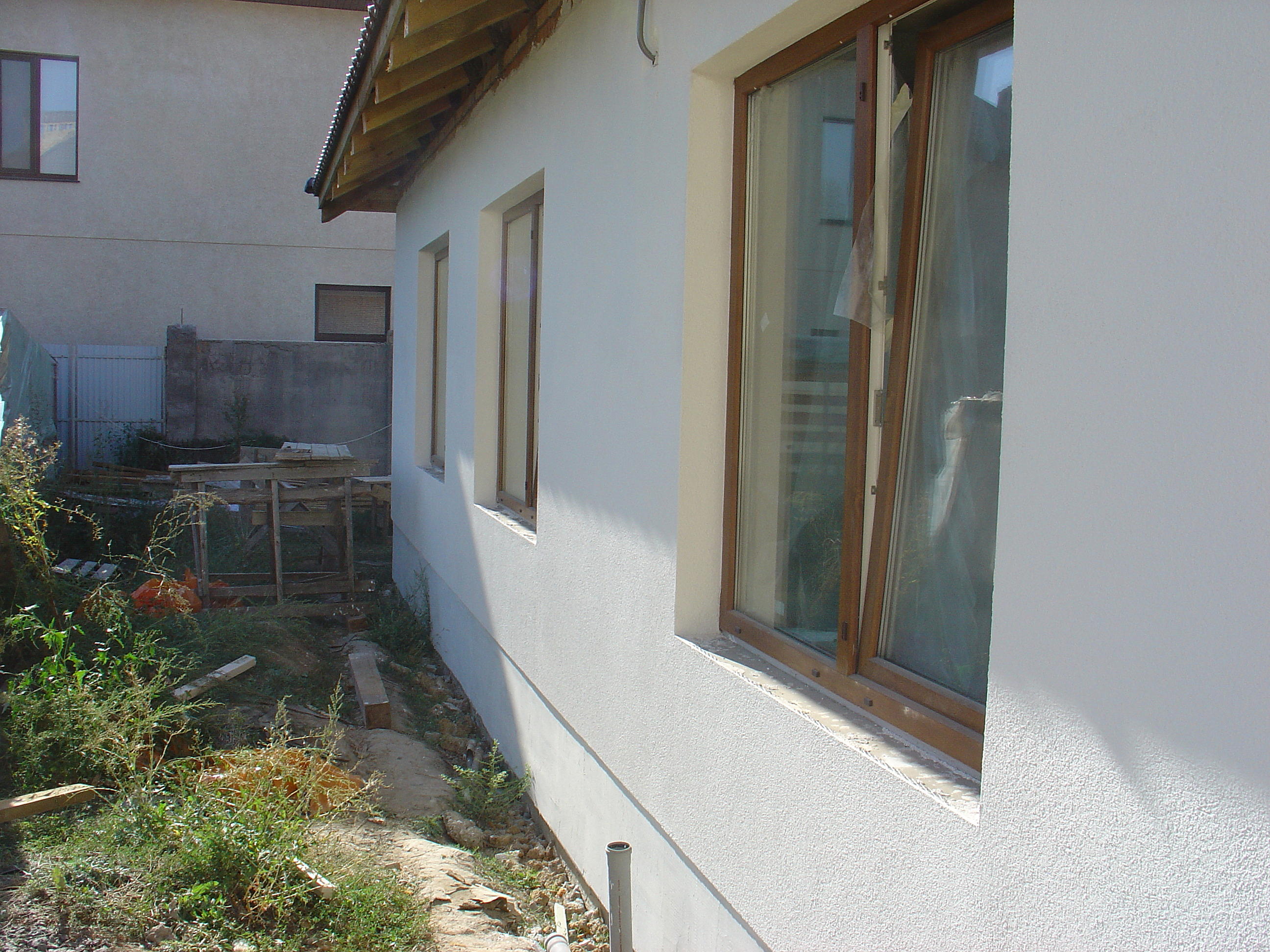

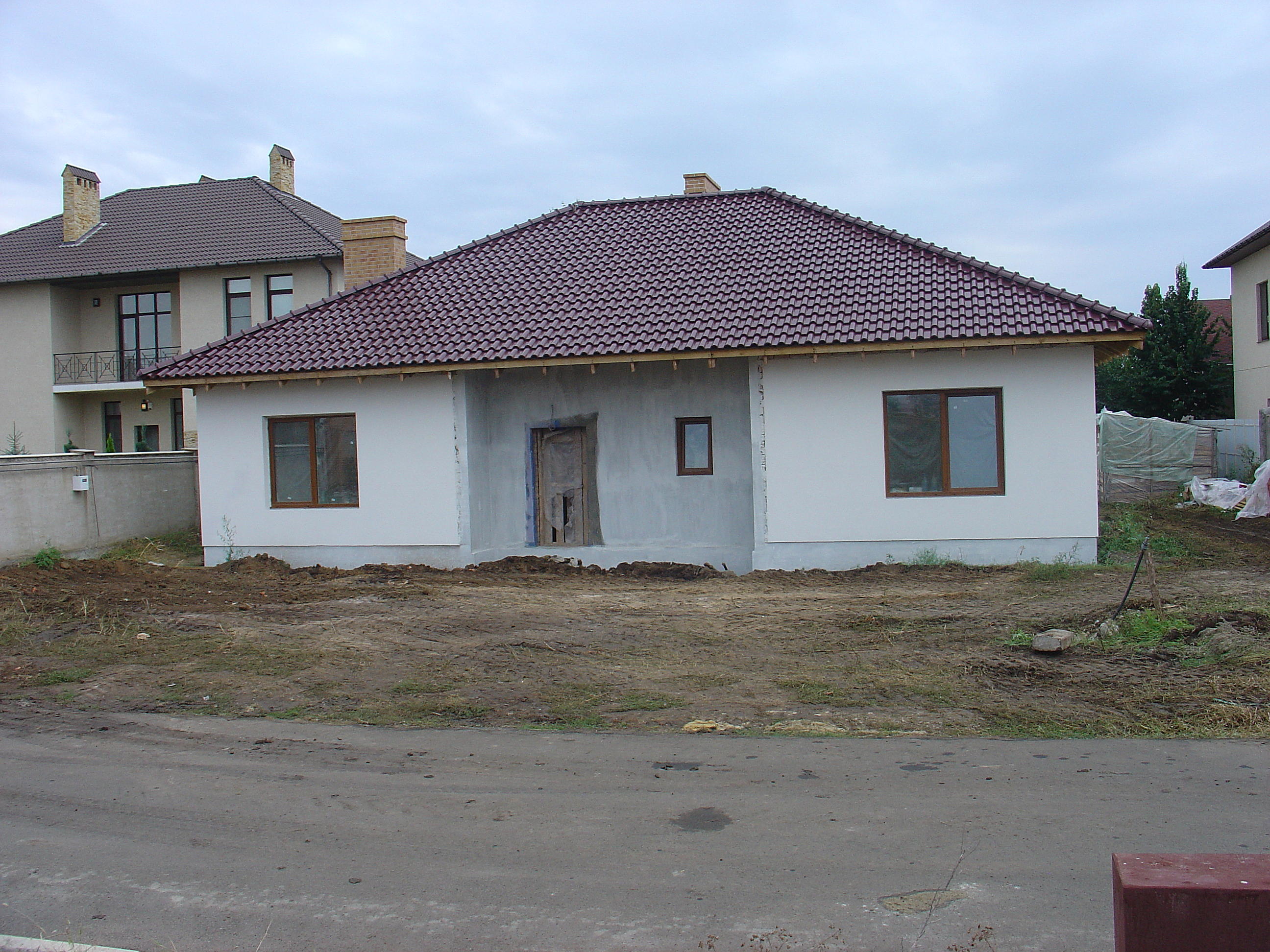

подыму тему...скоро надо будет подшивать свесы...решил не вагонкой,а доской длиной 3-4м и шириной где-то 13,5см... подскажите,есть ли смысл переплатить и изготовить эти доски из сухого столярного леса? Т.е. не покупать сырой строительный лес,а потом его сушить и т.д...
по опрделению, подшивная доска должна быть хорошего качества, а значить:
1) сухая
2) без выпадающего сучка
если у Вас крыша высоко и красится будет в темный цвет - можно взять вариант просто нормальной доски, пропущенной через рейсмус, доску красить только ДО монтажа
если крыша "не высокая" и все сильно видно - тогда брать доску с идеальной геометрией, пропущенную через 3-х сторонний станок
если денежка позволяет - столярная сухая доска, пропущенная через 4-х сторонний станок - это сааамый правильный вариант

Из кровельного опыта,поверх стропил-лучшее решение,и красить не лаком,а маслом,есть форумчанин Бора-б,он лучше
я делал поверх стропил ( открытые кобылки) но их немного крутит хотя это из под водосточки незаметно, красил пинотексом ,теперь сделал бы это тиккурилой винха( кроющая водорастворимое покрытие)
а в чем проблема если подбить такую доску снизу по кобылкам ( без коробочки)?
Проблема не будет, а может возникнуть, т.к. торцы деревянного декора, хотите вы того, али нет, будут тянуть влагу. Так вот, если направление дощечки вдоль свеса (карниза/фронтона), то торцы (часто!! но не всегда) разбухают, и вместо приятной для взгляда плоскости Вы можете получить волнообразное покрытие. Сейчас попробую найти фото с Харьковского навеса (с гольф клуба) Там всю продольную вагонку перебивали поперек из-за описанного выше...

Чтобы сильно не крутило имитацию (вагонку, доску), мы использовали поверх каркаса подшивки (то есть перед вагонкой) - ОСБ для жесткости. Потом прикручиваем вагонку поперек, первый саморез прикрываем лобовой доской, второй саморез возле стены прикрываем декоративным деревянным плинтусом, а середину приклеиваем на жидкие гвозди. Коронкой прорезаем отверстия D-12см. через 2м.п. и вставляем вентрешетку.
Zidane, если Вы будете подшивать вдоль карниза, даже не знаю как Вы спрячете саморезы, они будут видны невооруженным глазом. Как вариант можно использовать клей или скобы - крондштейны для евровагонки (должны в эпицентре быть).
А как решить проблему, на которую обратил внимание *Alexey*, торцы в местах соединения, даже не представляю - может столярным клеем обработать?
