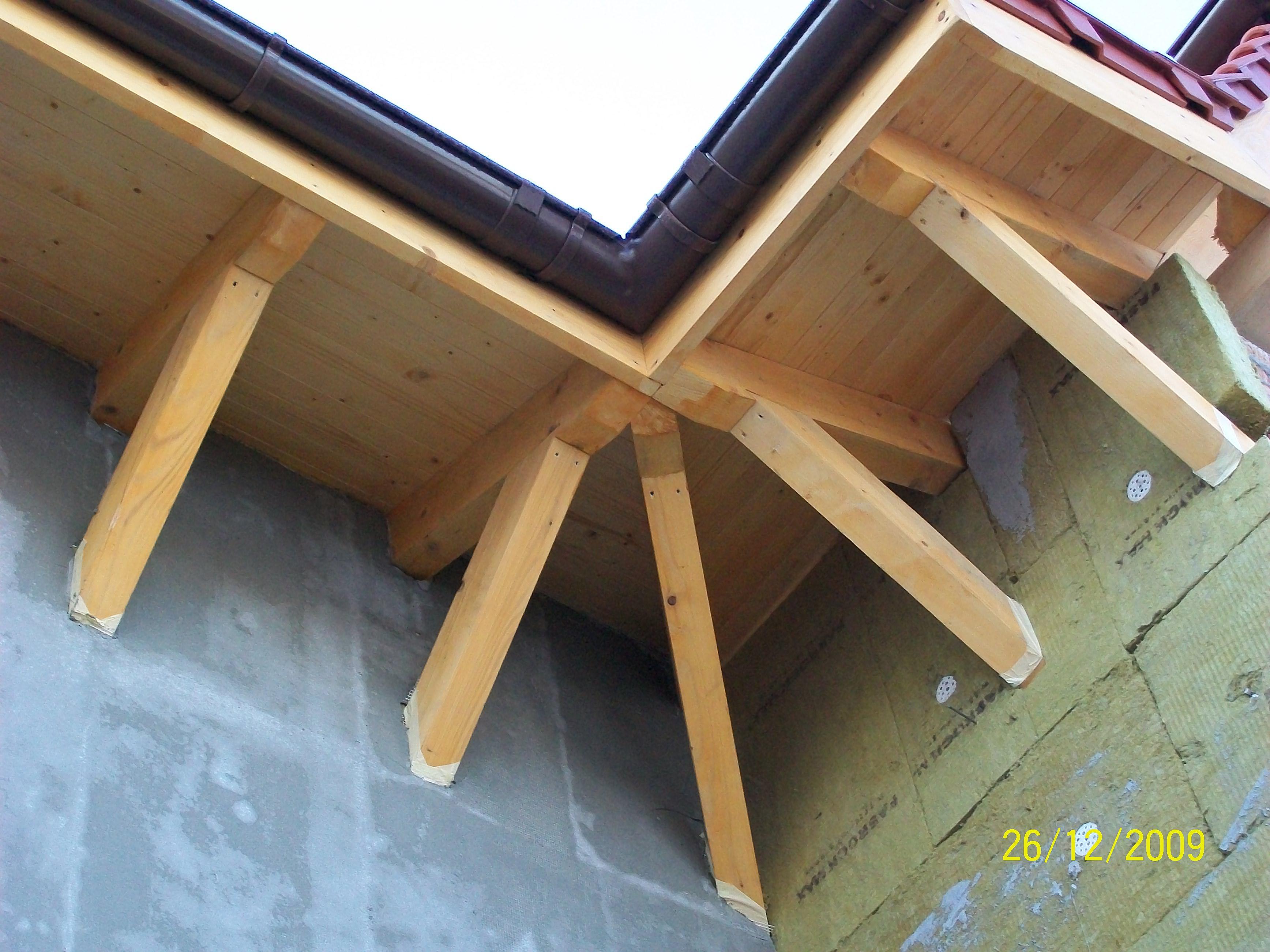

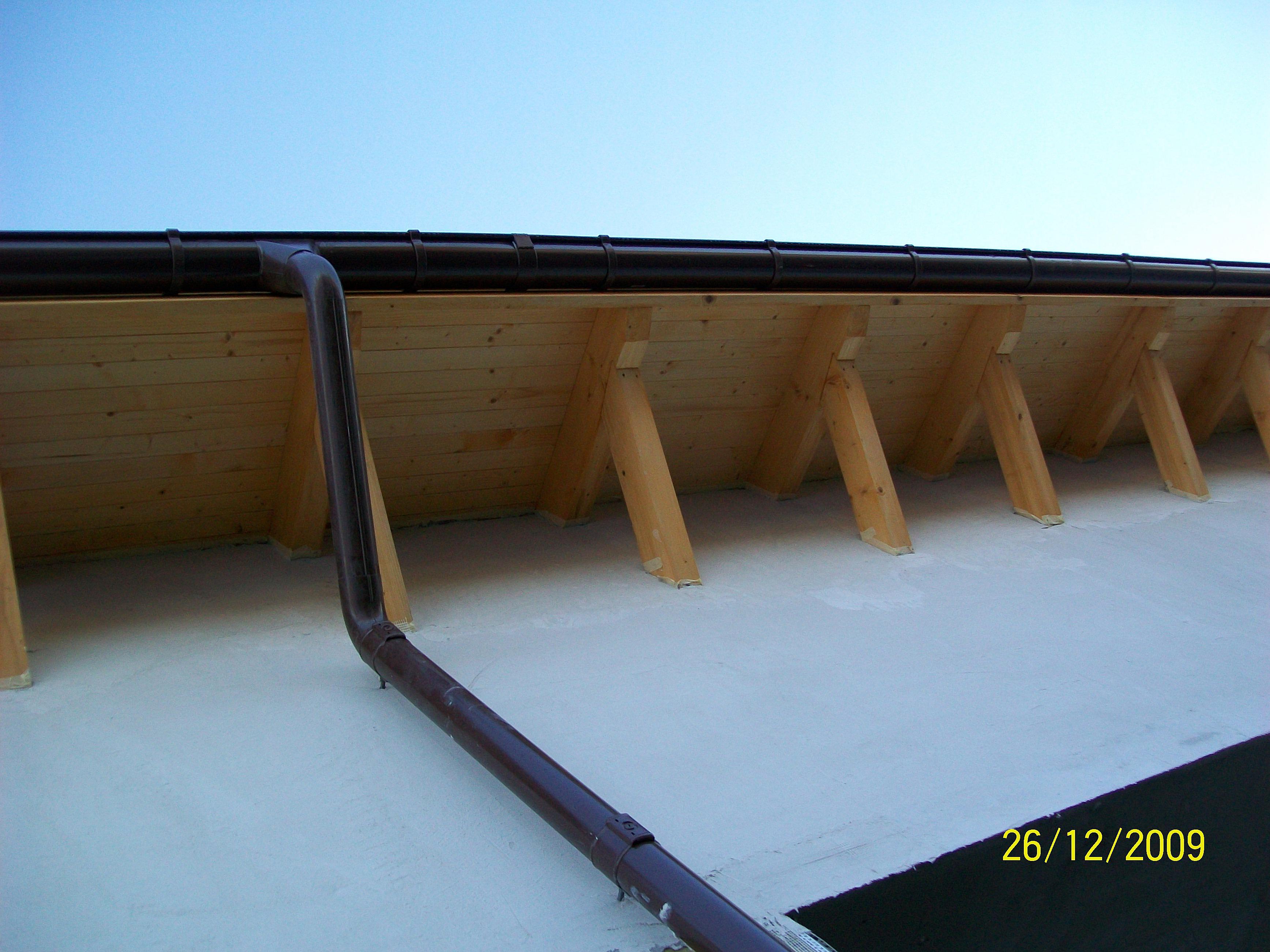

Понял. Тогда можно применить маленькие подкосы, на подобии таких:
Лишь как вариант исполнения..

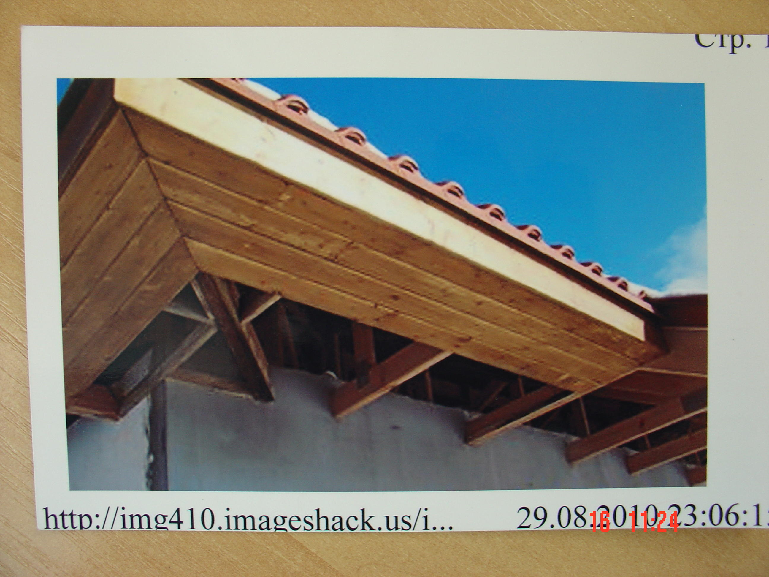

Спасибо,но я хочу делать,как на первой фотке...чтобы примерно выглядело,как на второй фотке...
Да, но на первом фото вагонка вдоль карниза, а на втором фото - поперек :unknown:
Если говорить о практичности, то все же мне ближе вагонка поперек длины карниза. Но решать все же Вам...:beer:
а мне почему-то хочется вдоль карниза...может поэтому он меня загрузил ценой,что это сложнее и покрутить может...кстати,дал гарантию,что не покрутит...правда не сказал насколько :)
