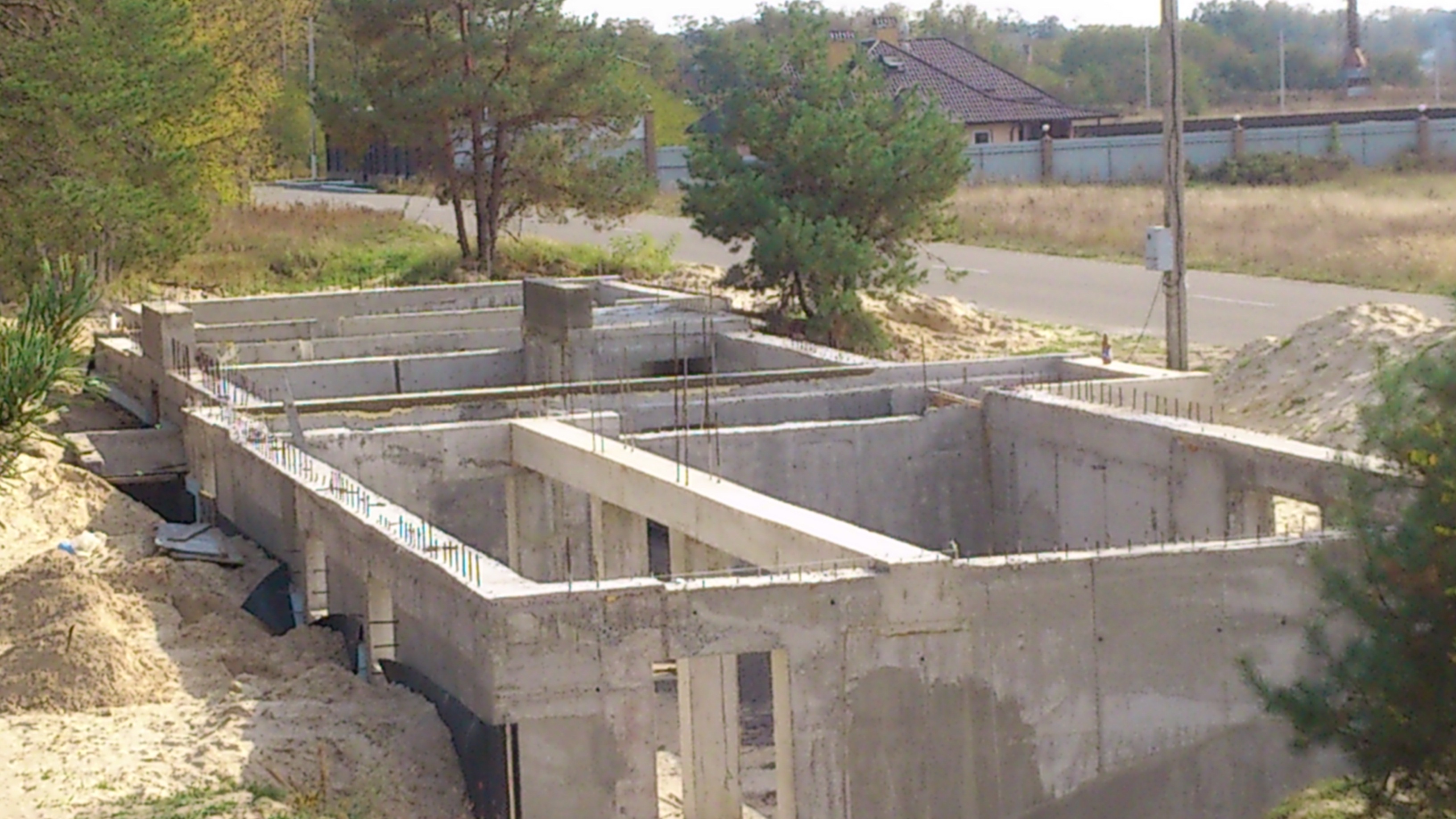

Олех. Комунальный коттедж. Посмотрим, что с этого получится
Олех

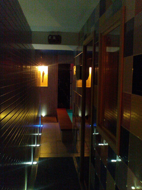

В 2007 уже закончил сауну для себя любмого. В Донецке. Одолеем и эти домики. Всему свое время)
прикольную фотку нарыл.. взгрустнулось.. навозился я тогда с бассейном, с вентиляцией.. м-да..

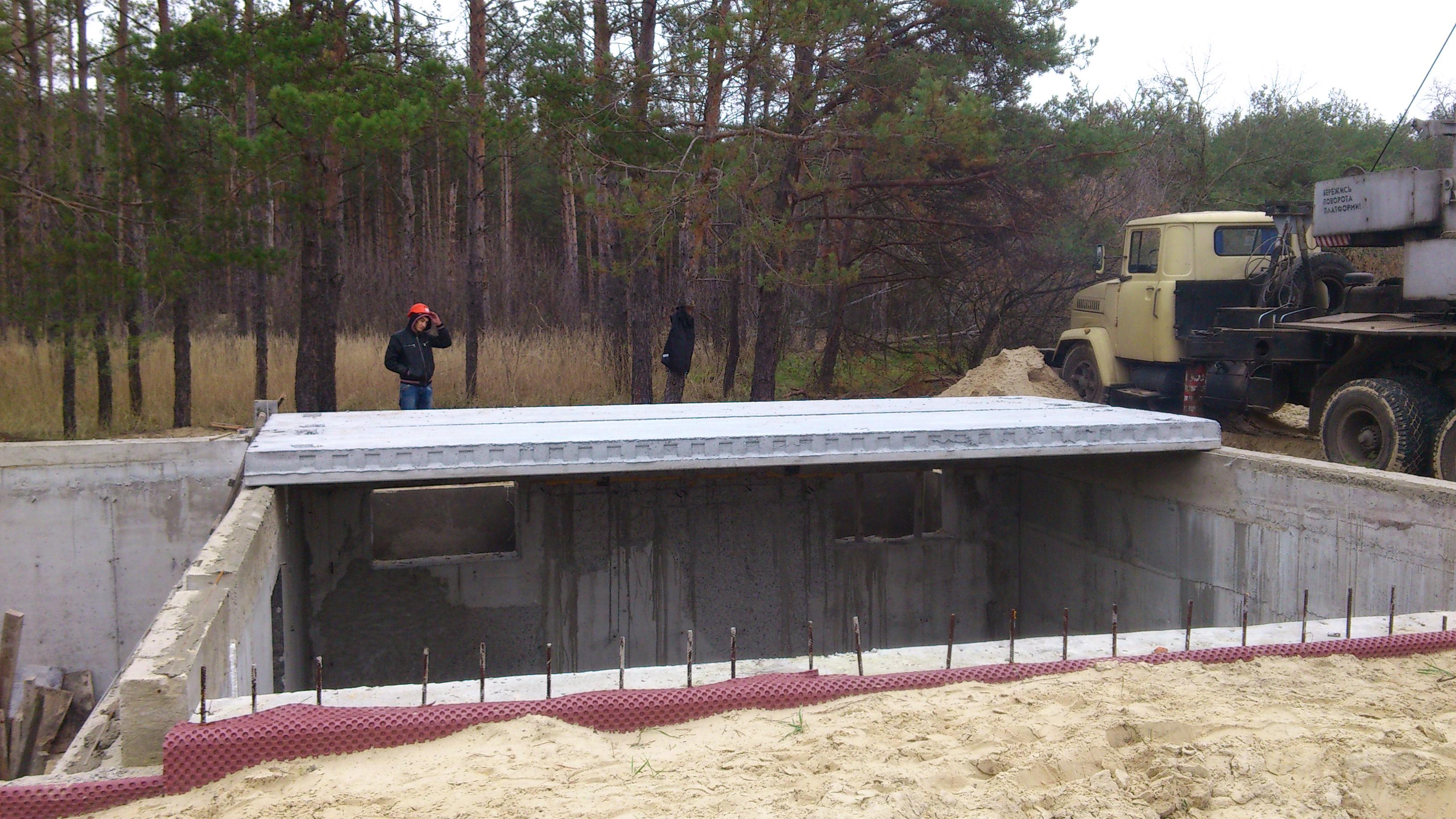

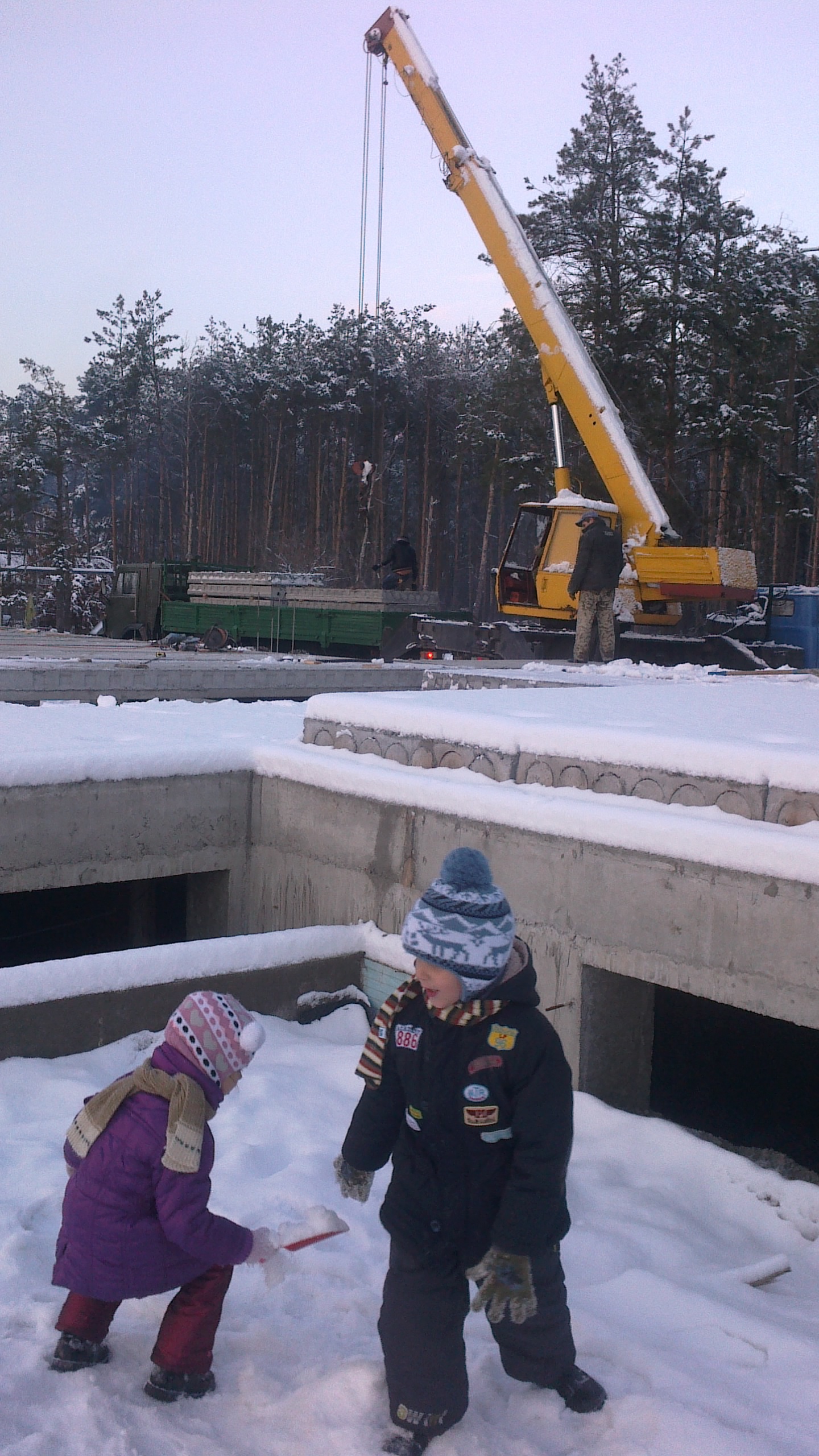

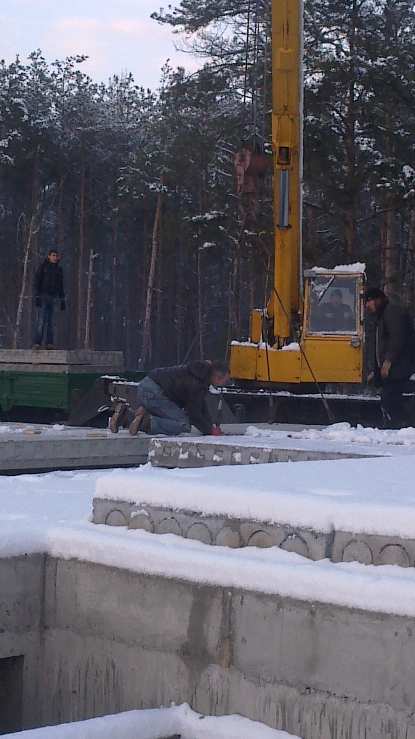

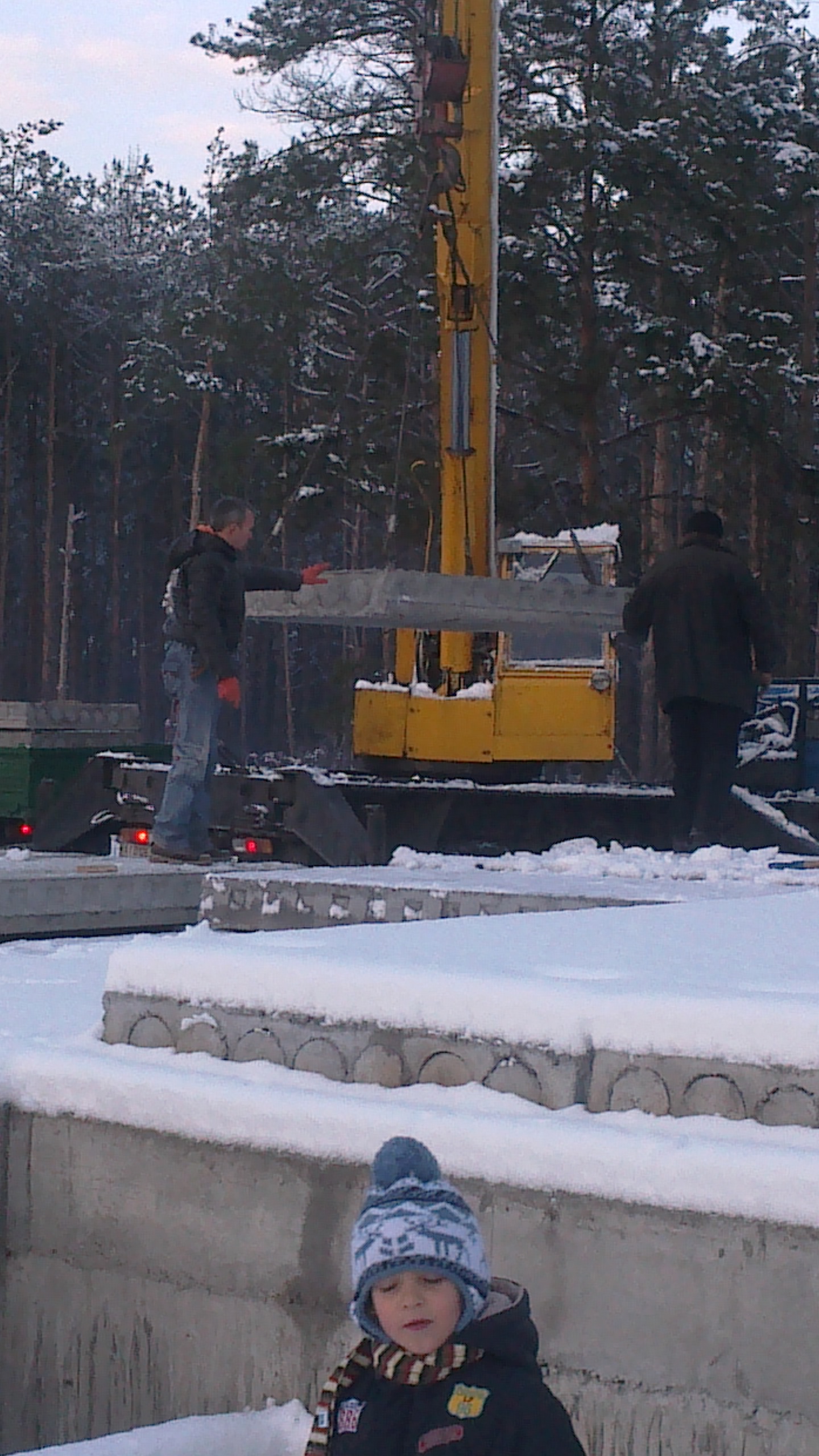

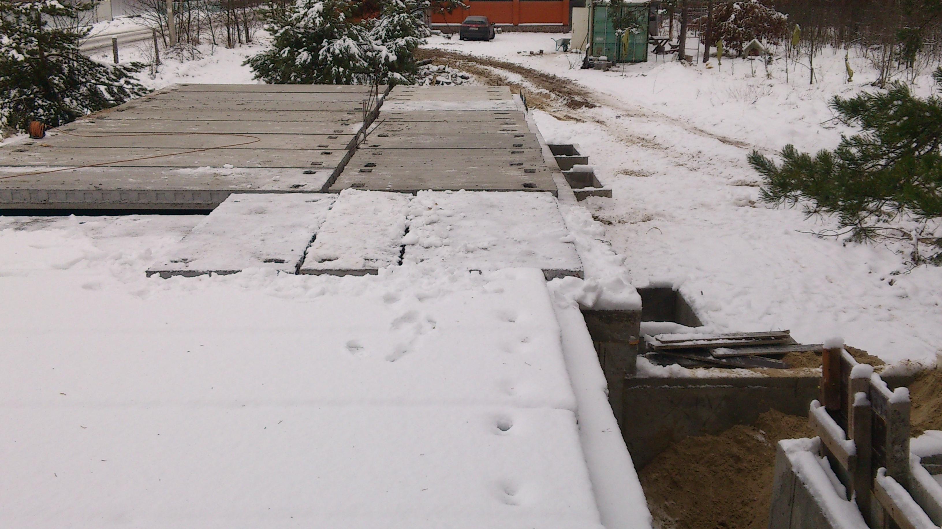

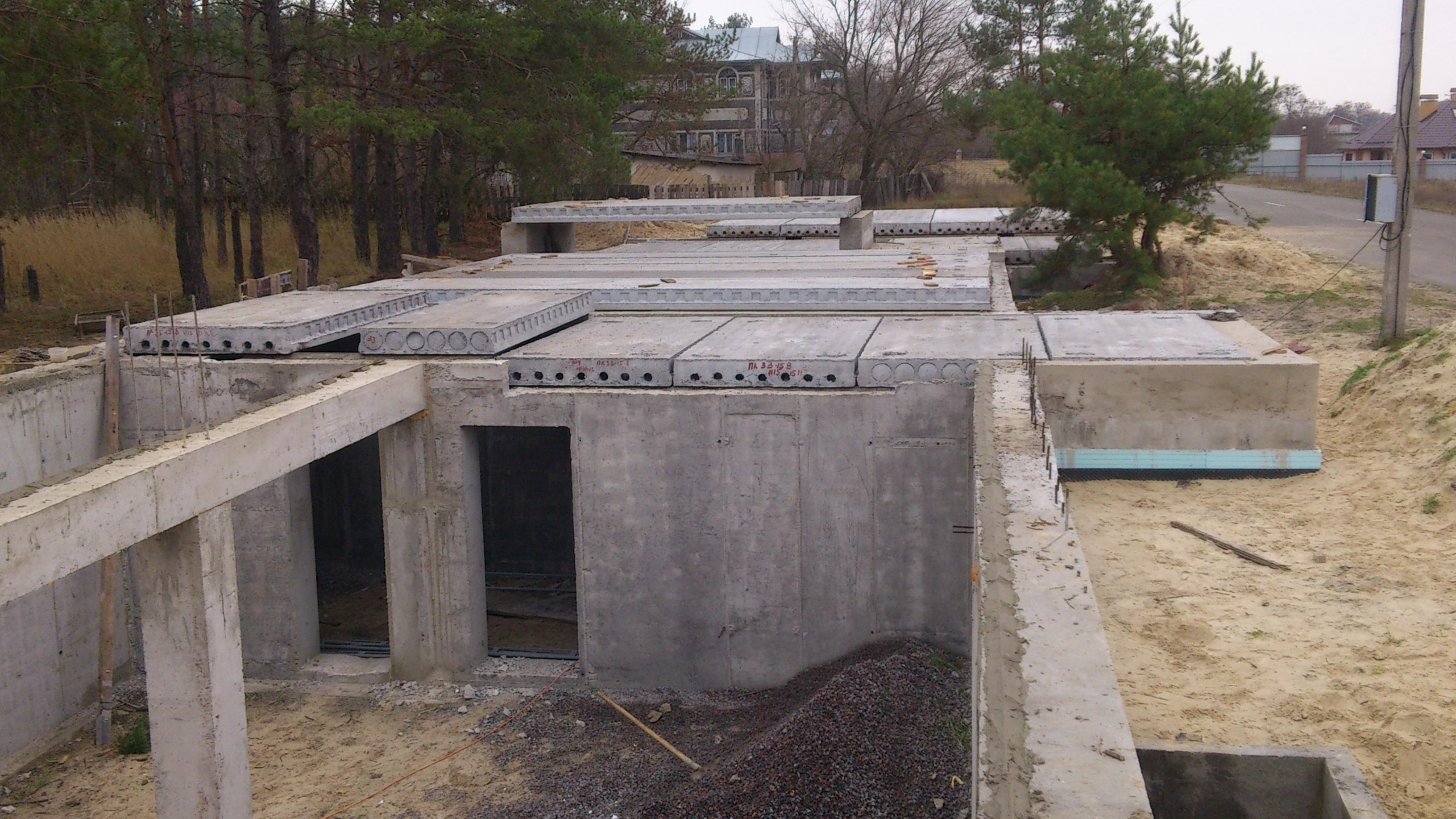

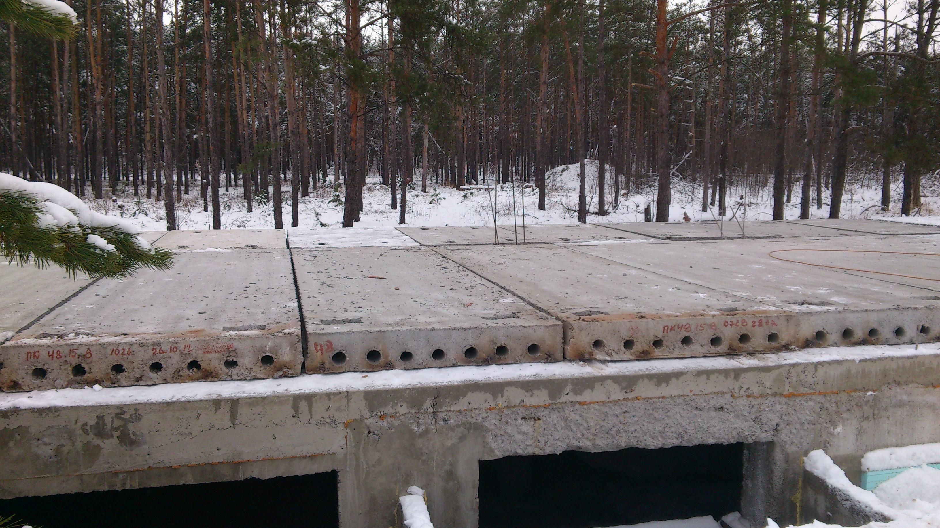

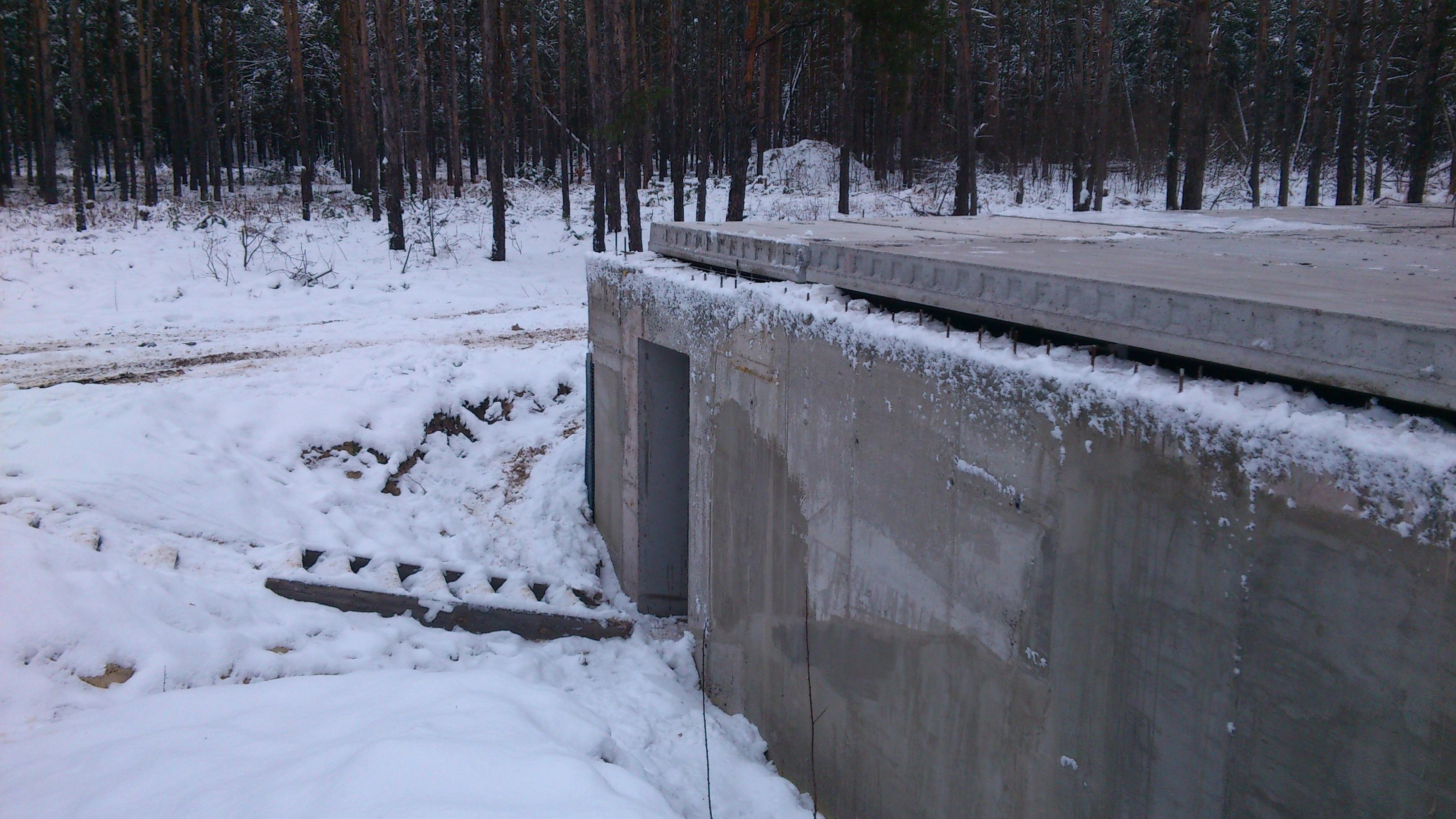

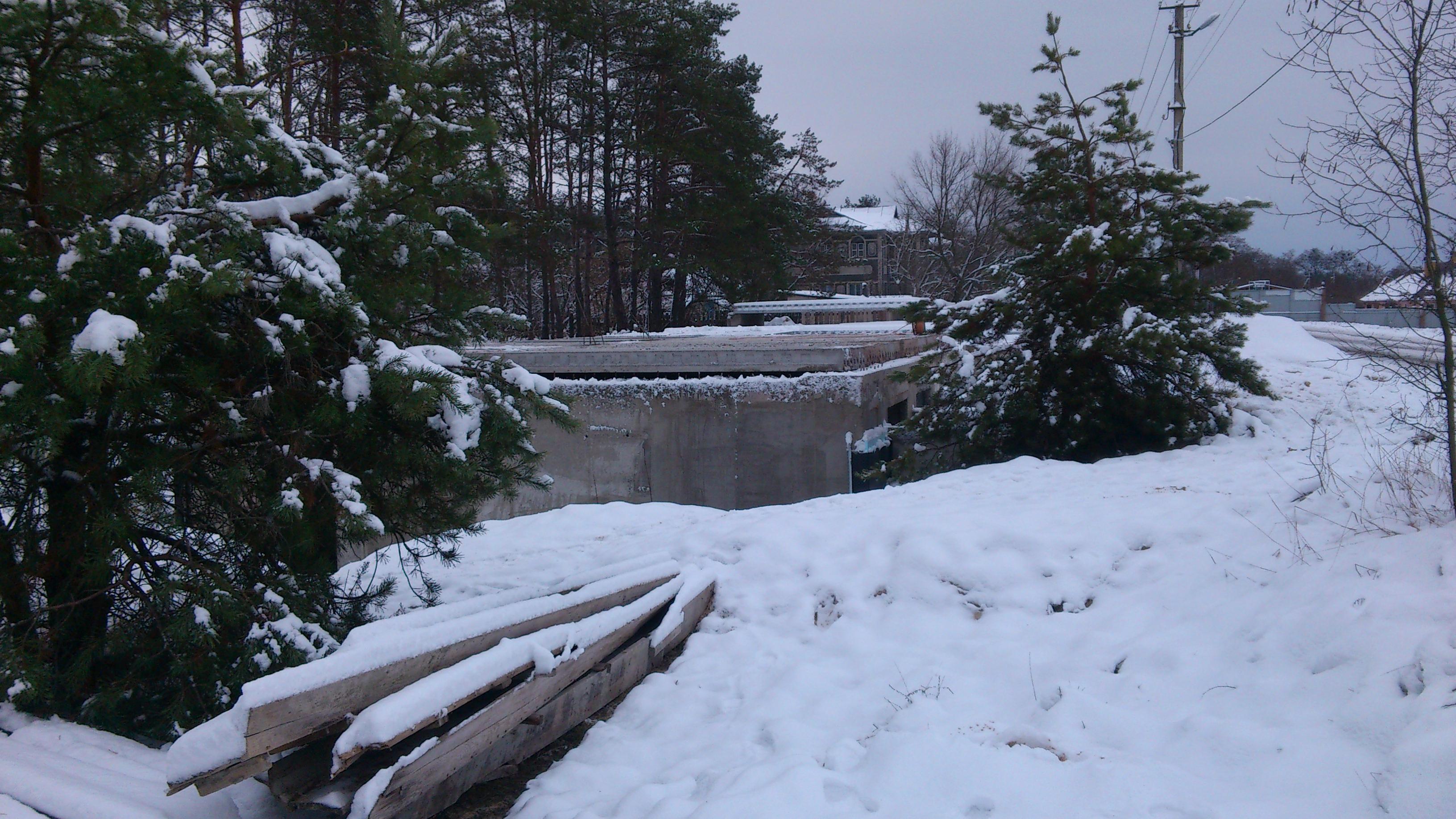

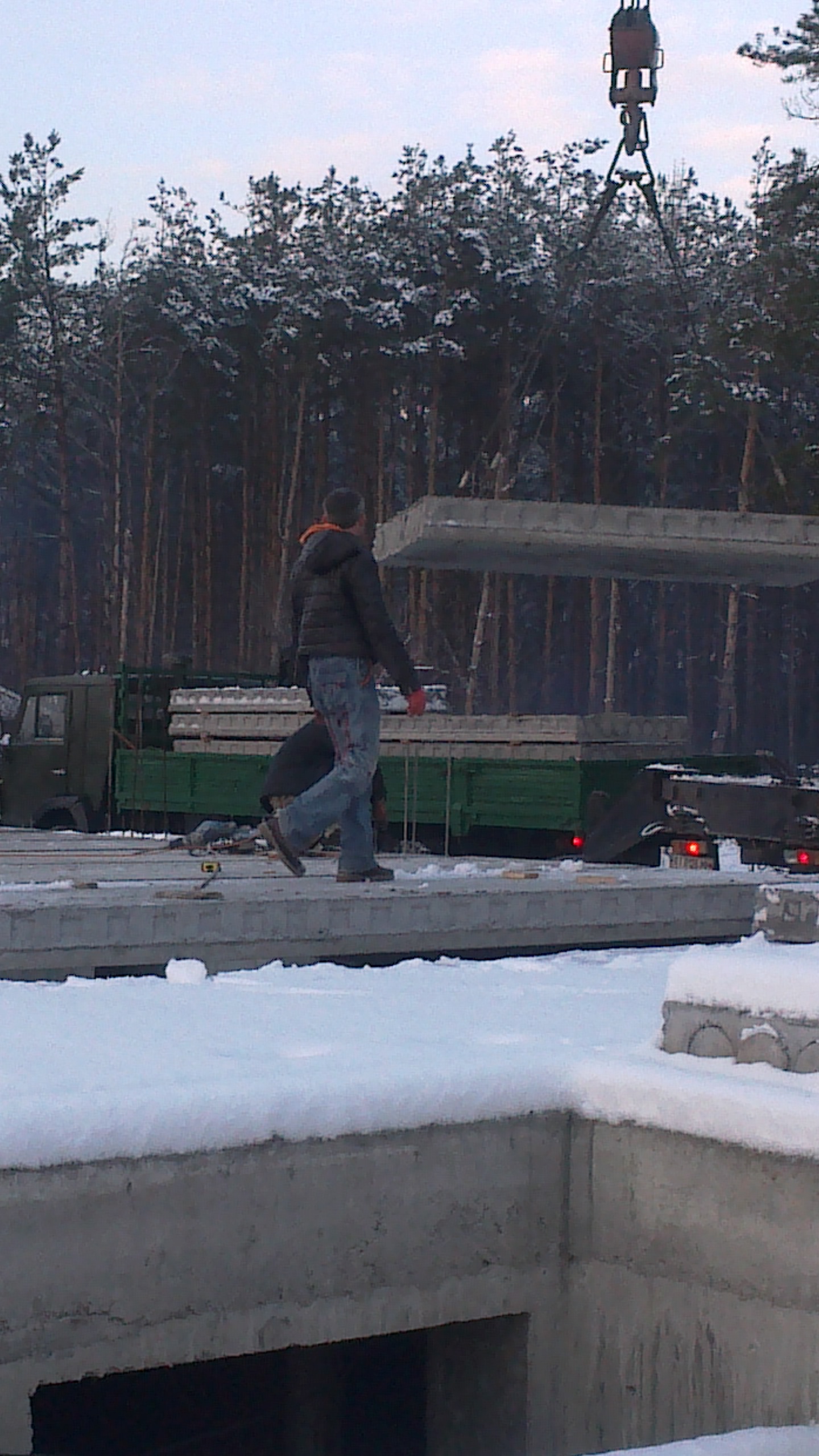

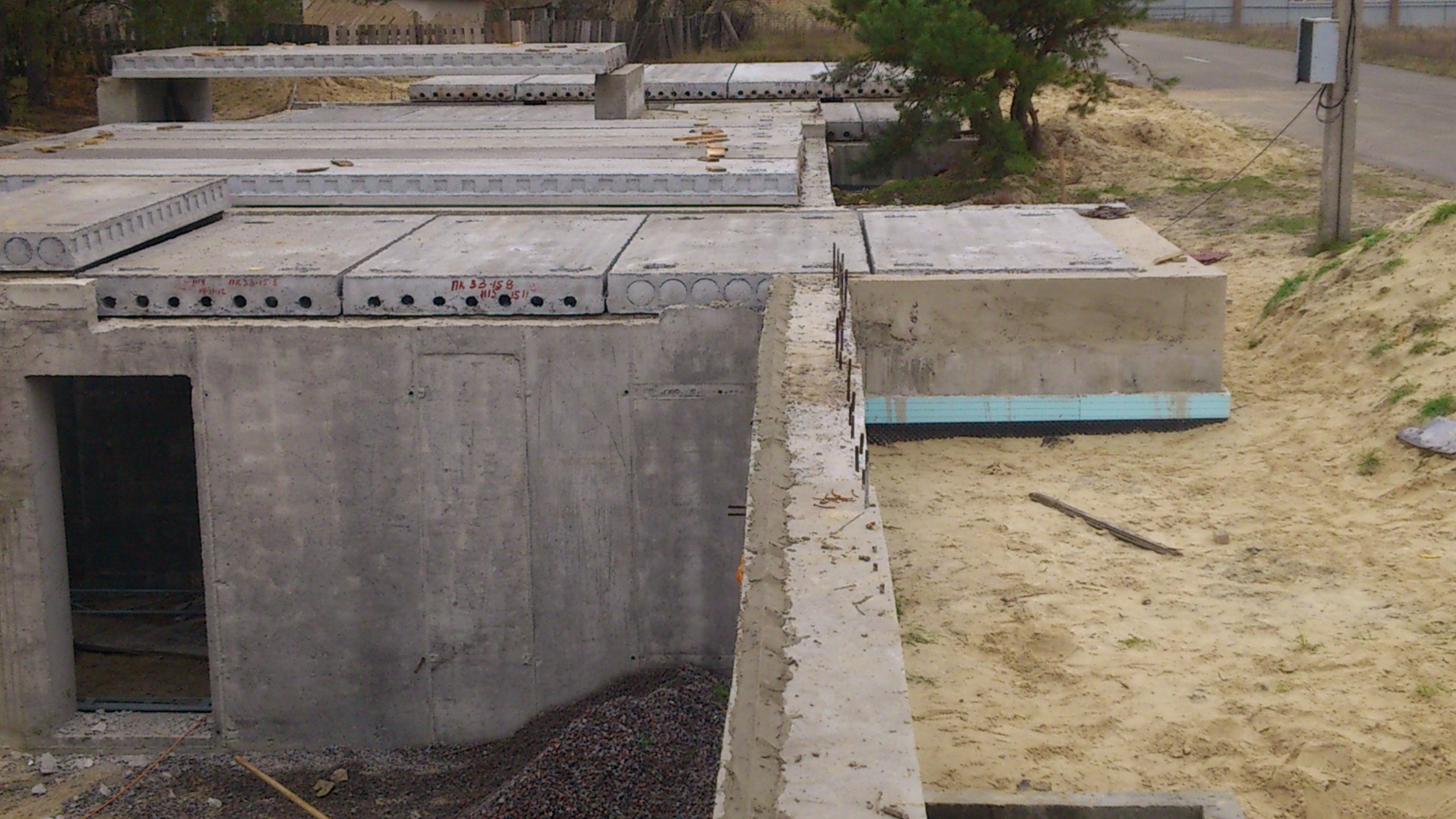

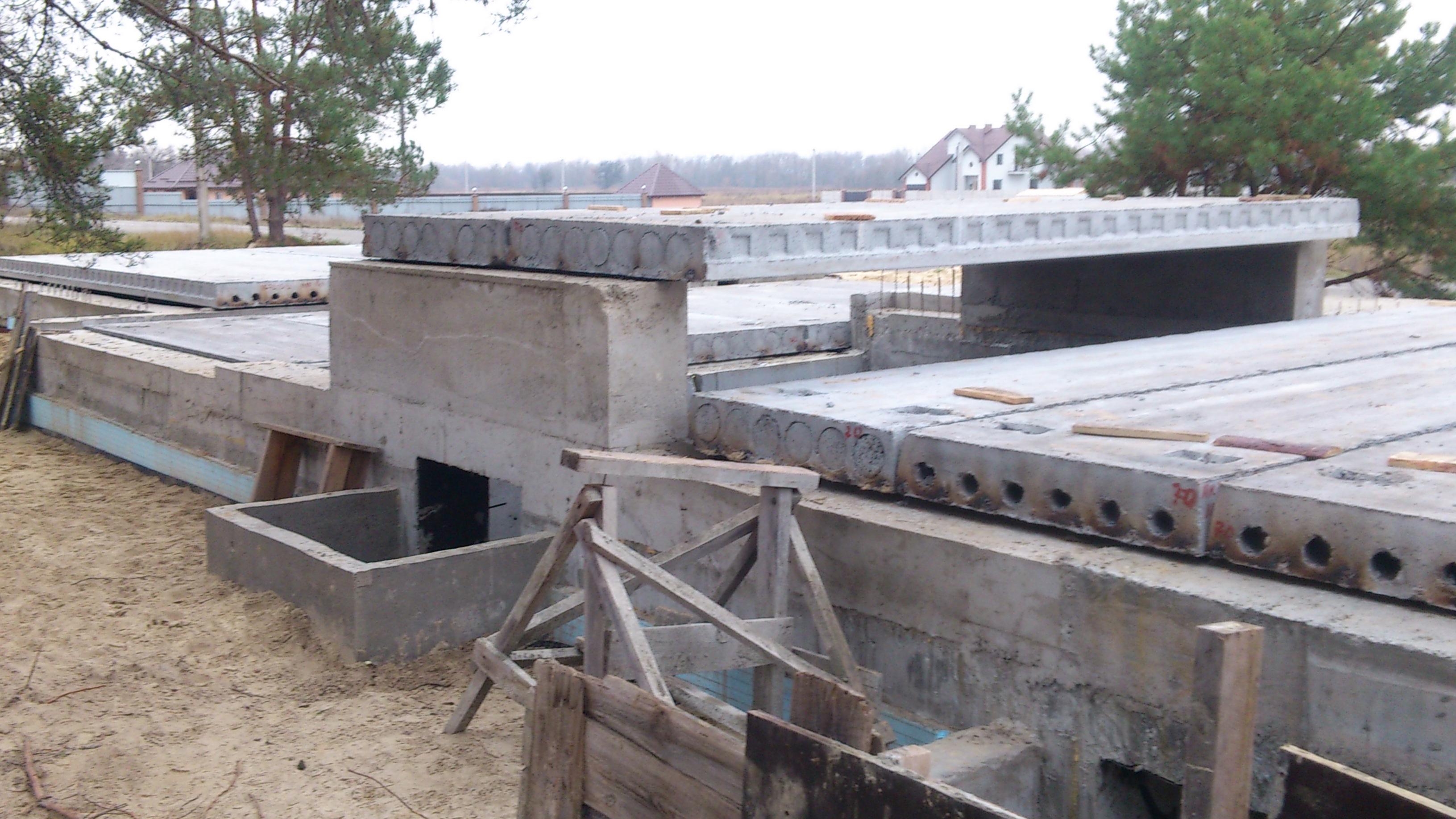

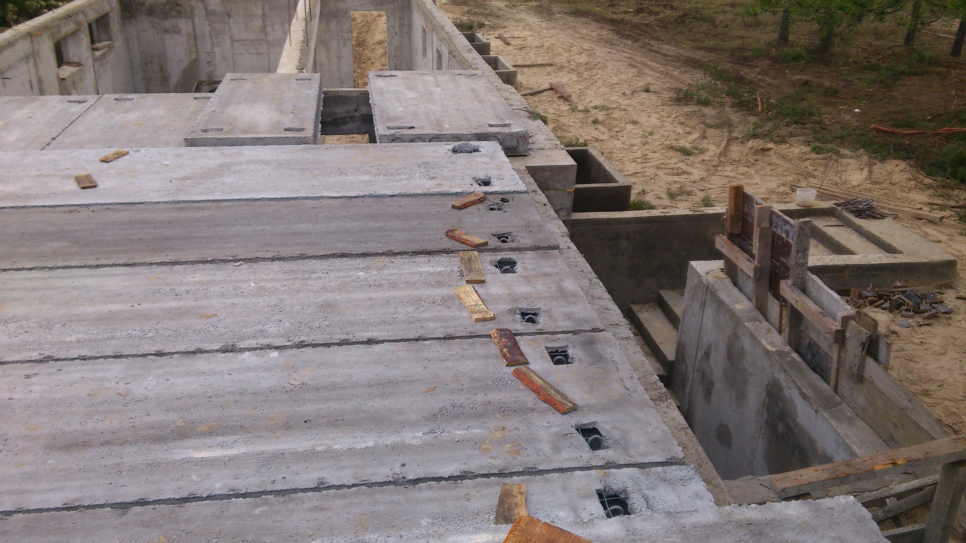

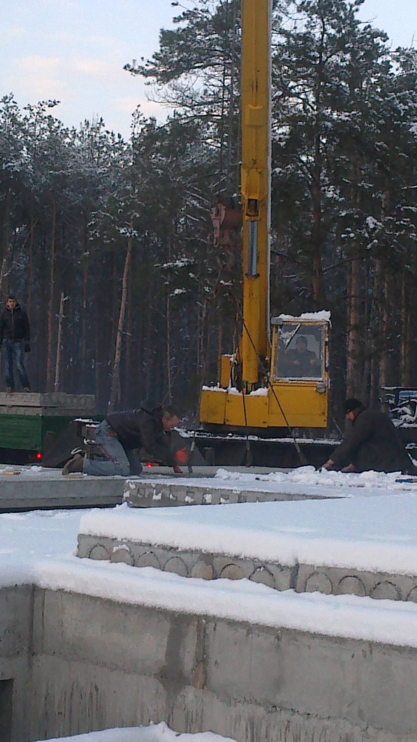

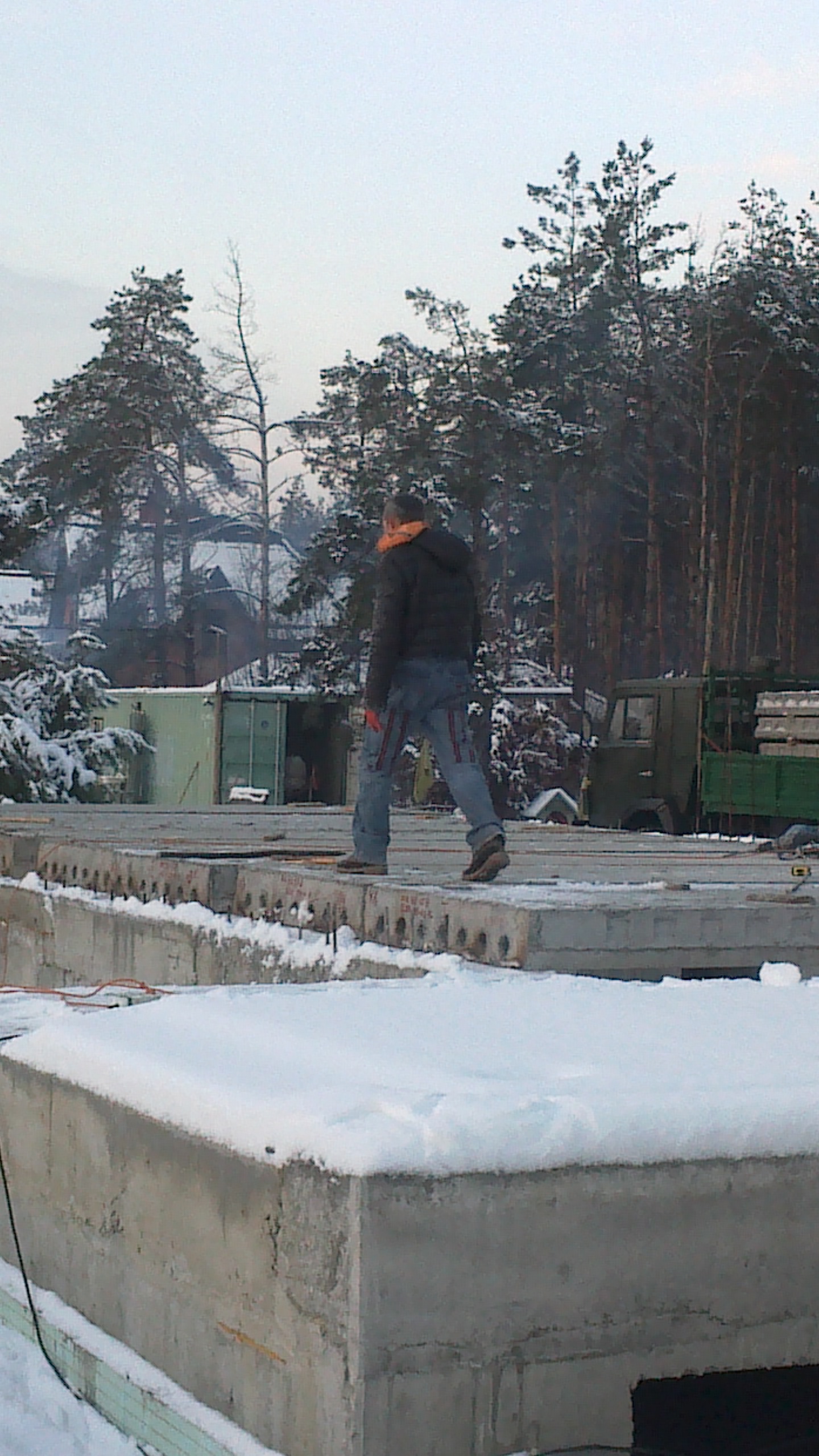

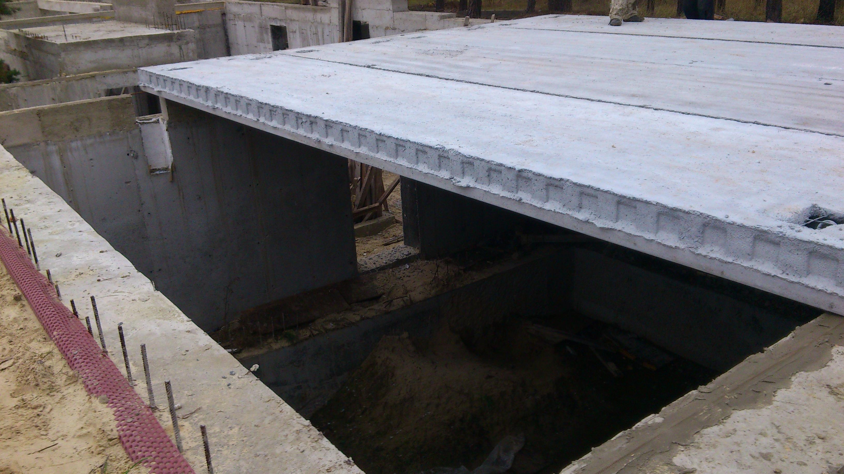

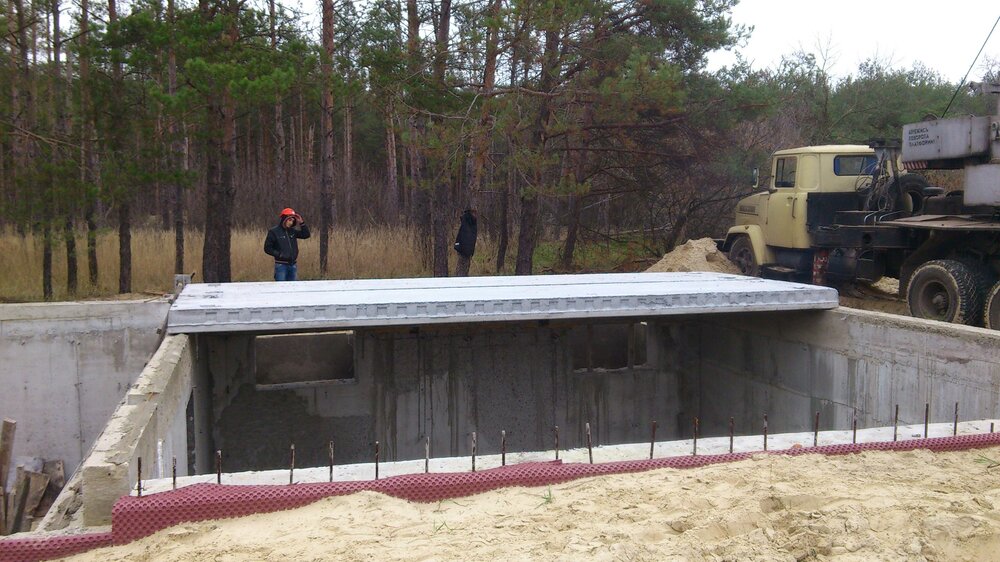

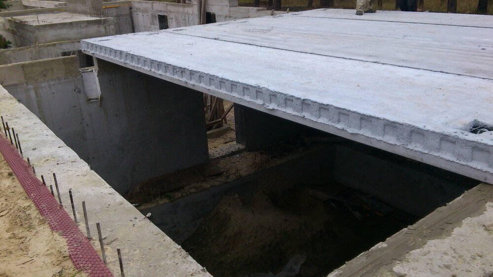

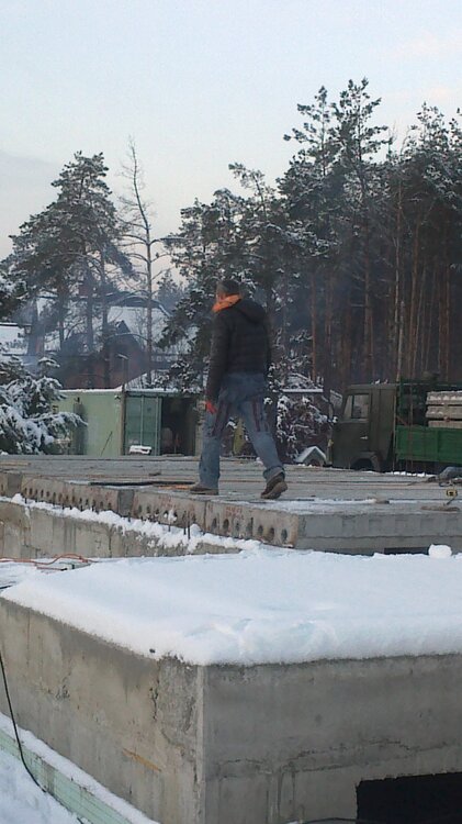

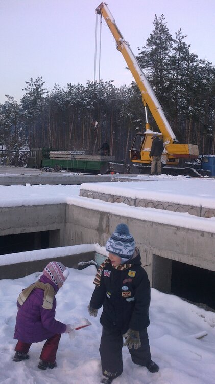

Вернемся к нашим баранам. Смонтировали перекрытие. Точнее БОльшую его часть. самую сложную. Крановщик был покладист и нетороплив. Водители длинномеров ворчливы. Ворчливость компенсирована допонительными деньгами. Вроде бы все остались довольны, кроме последнего водителя, засевшего в песке - вытащили краном.
  • 3 тижні потому...

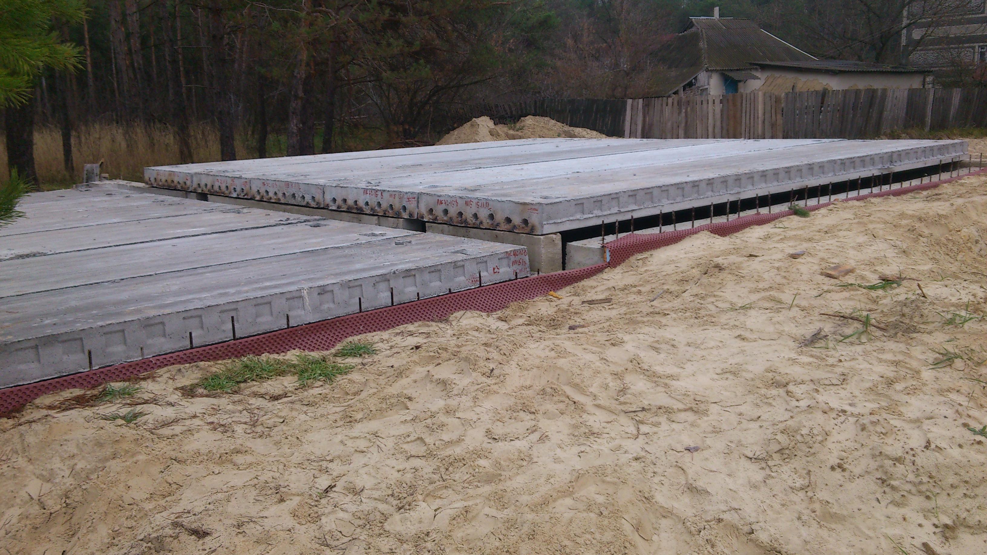

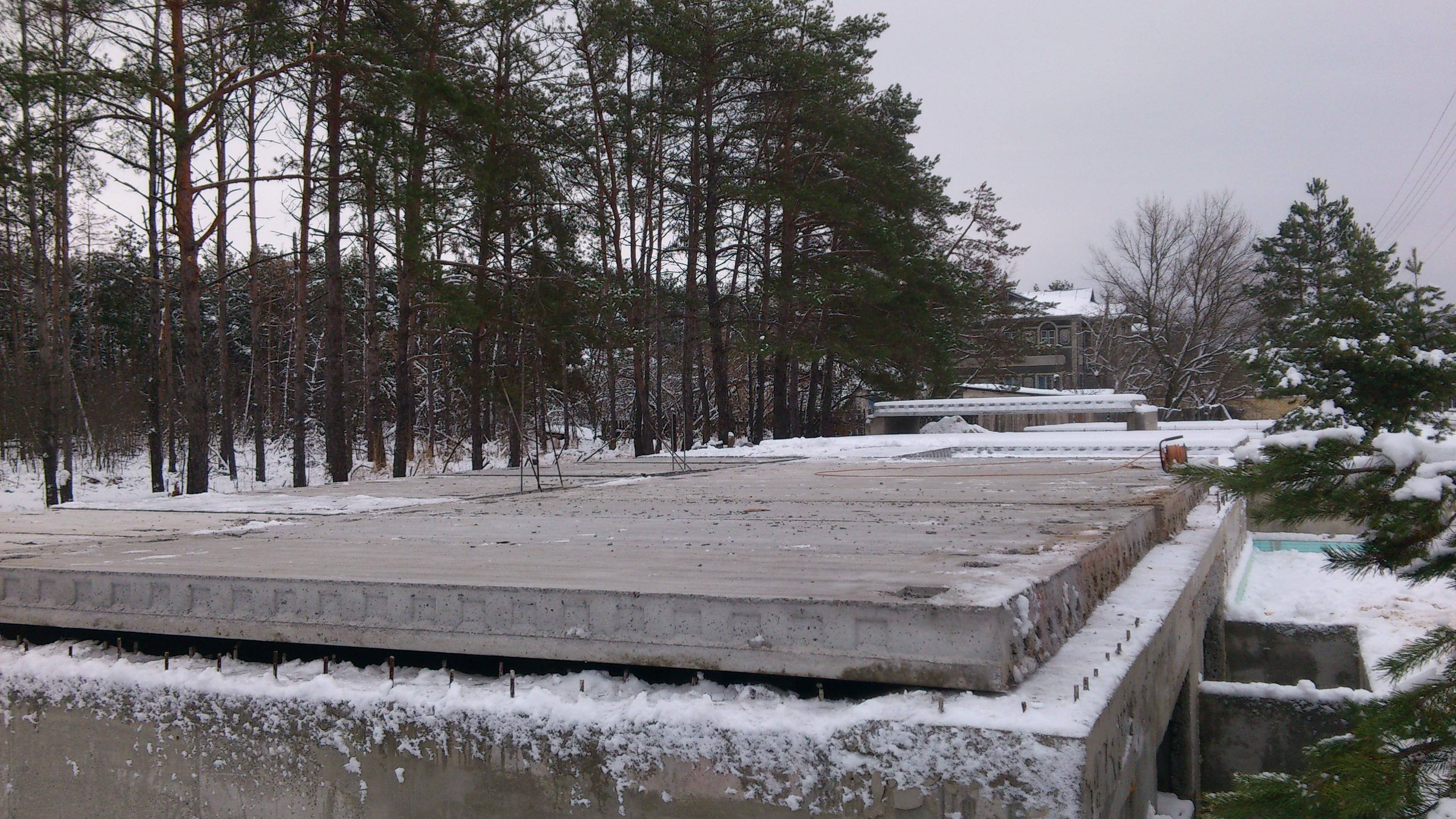

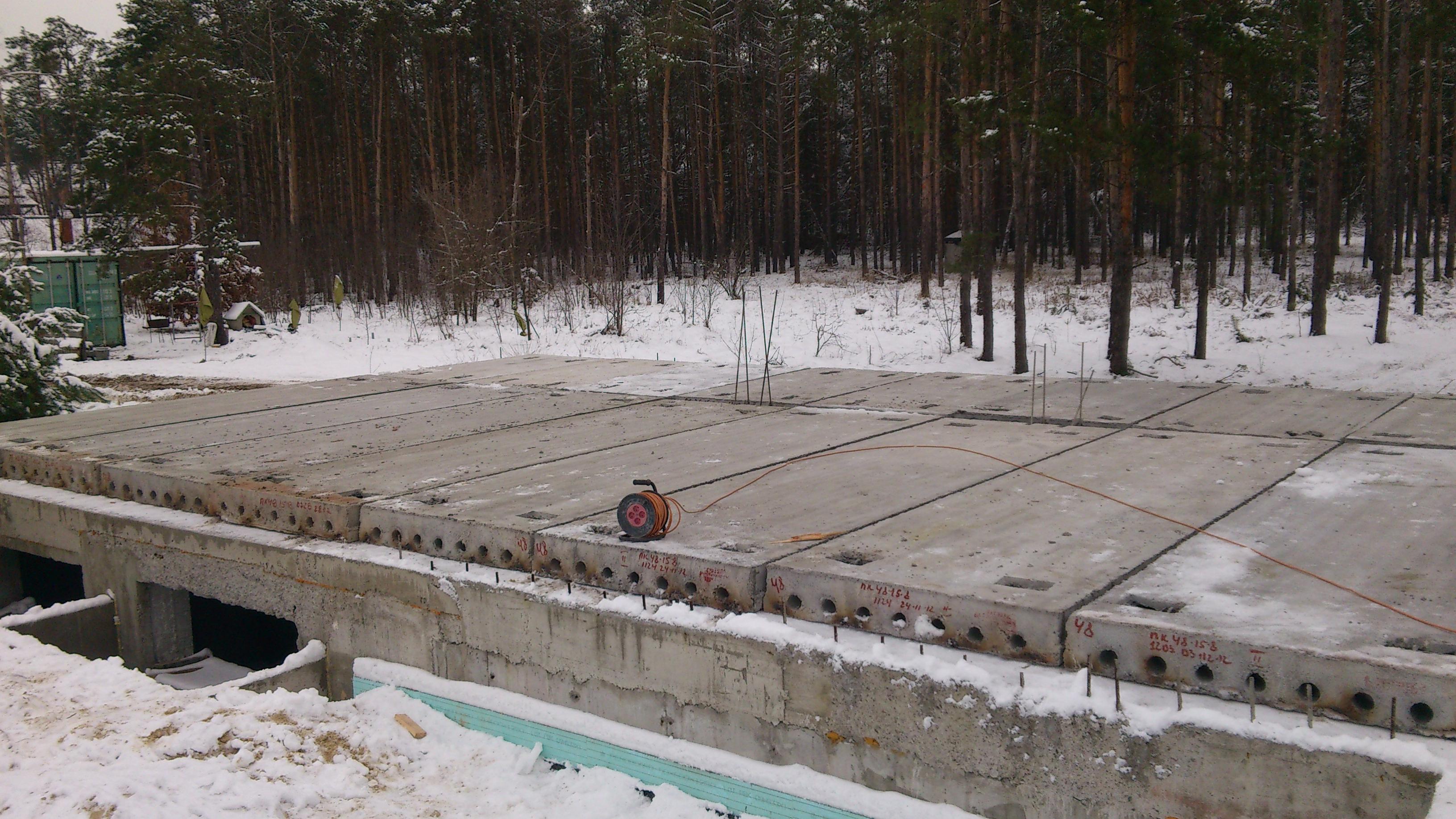

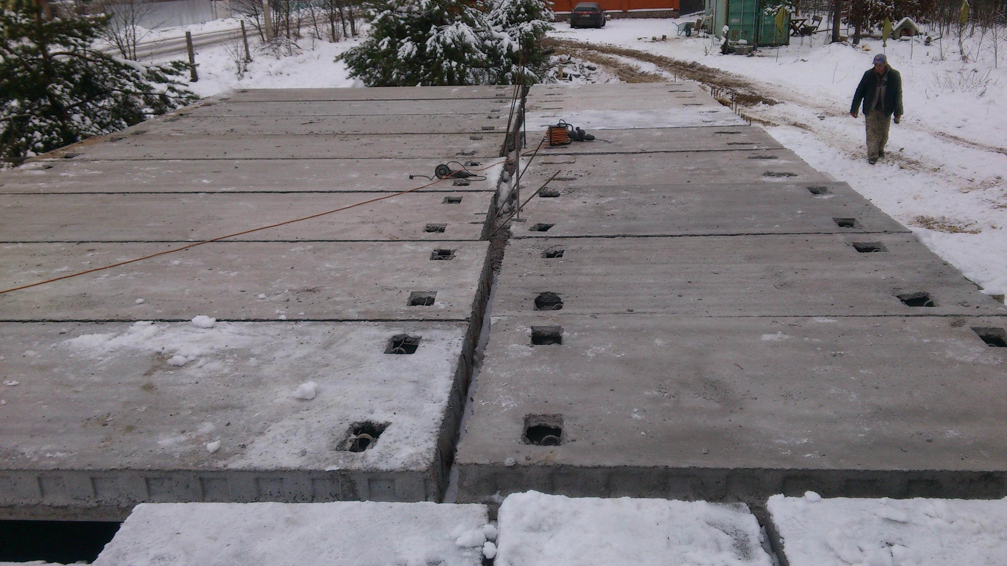

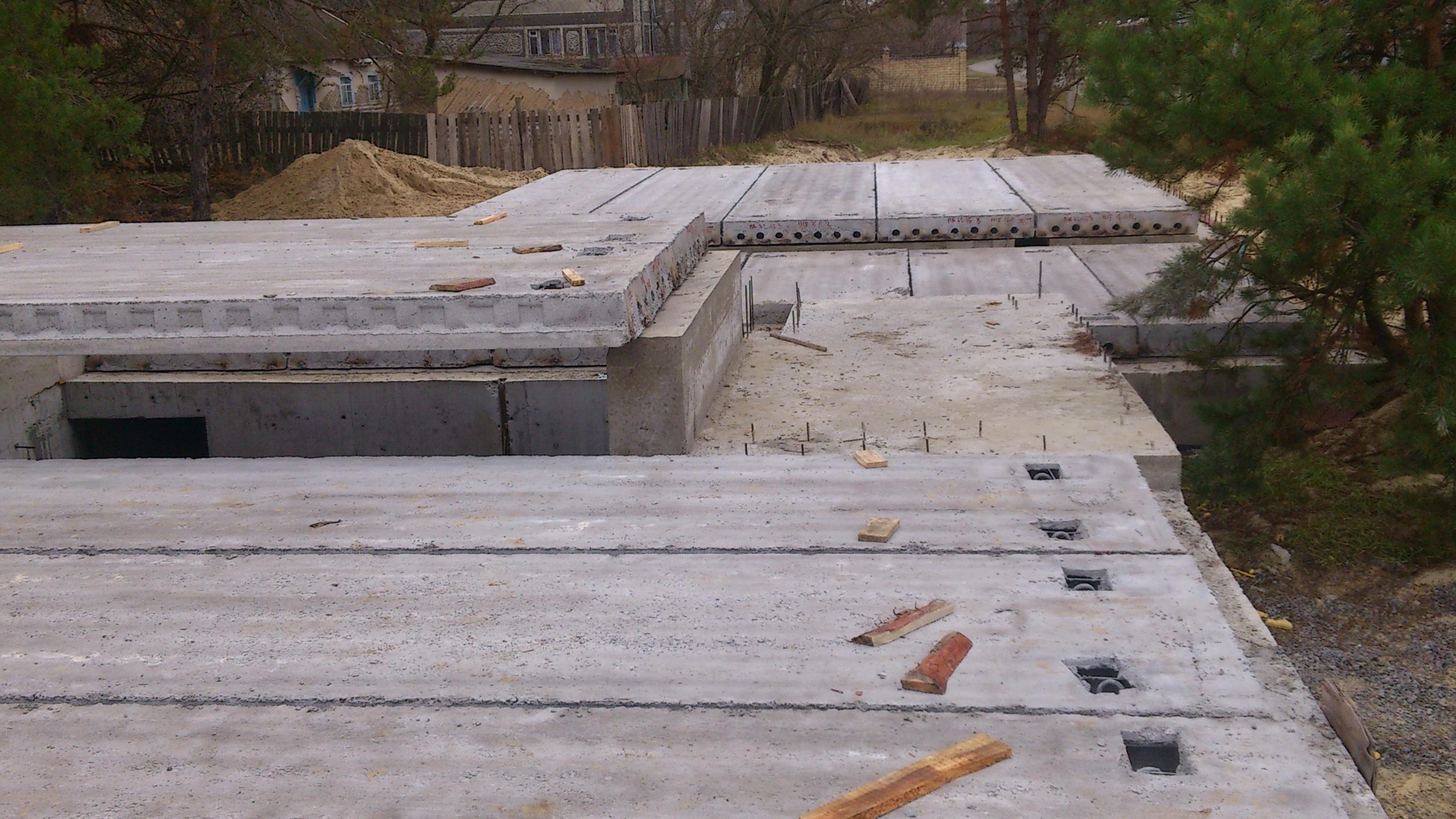

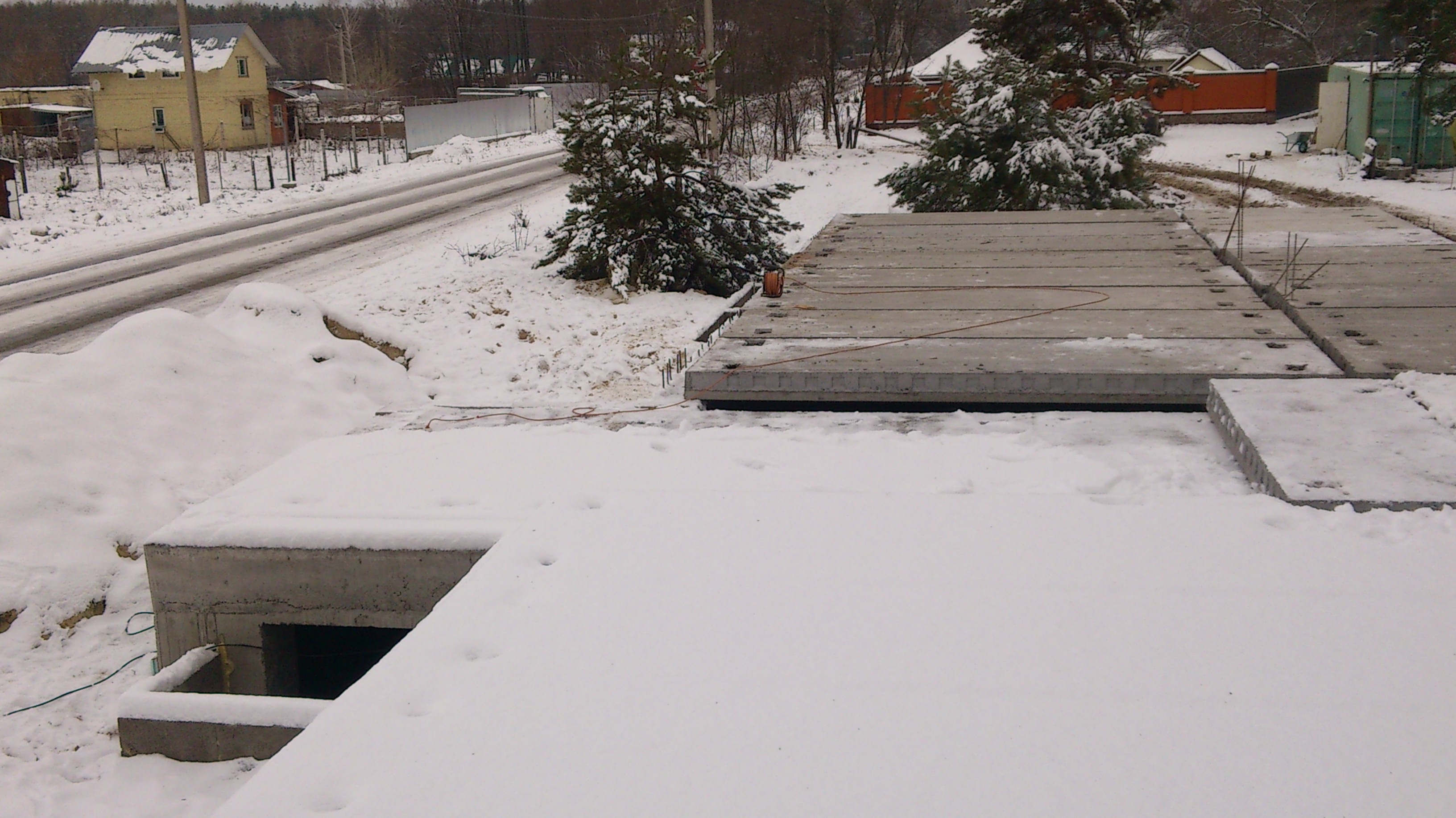

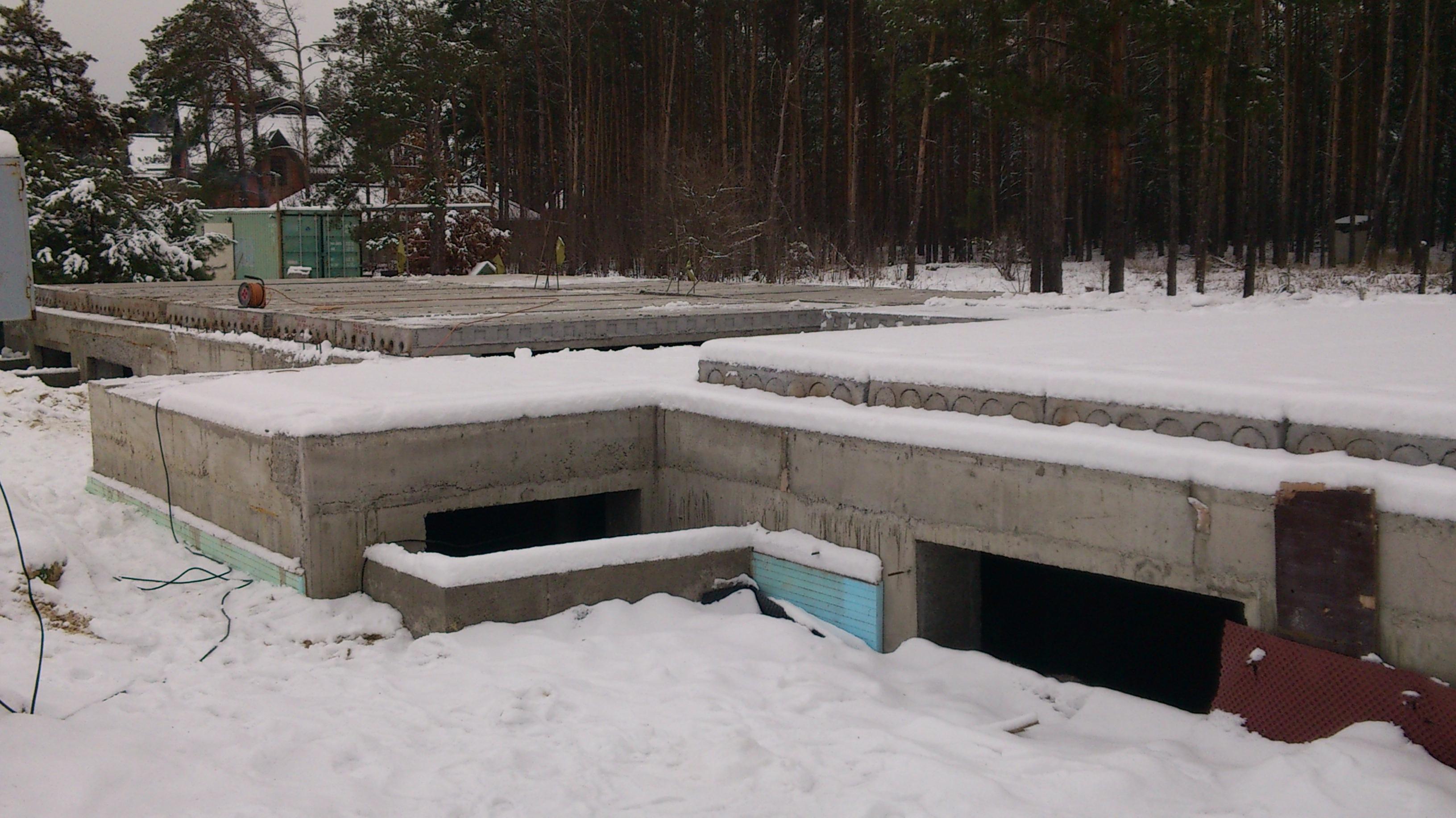

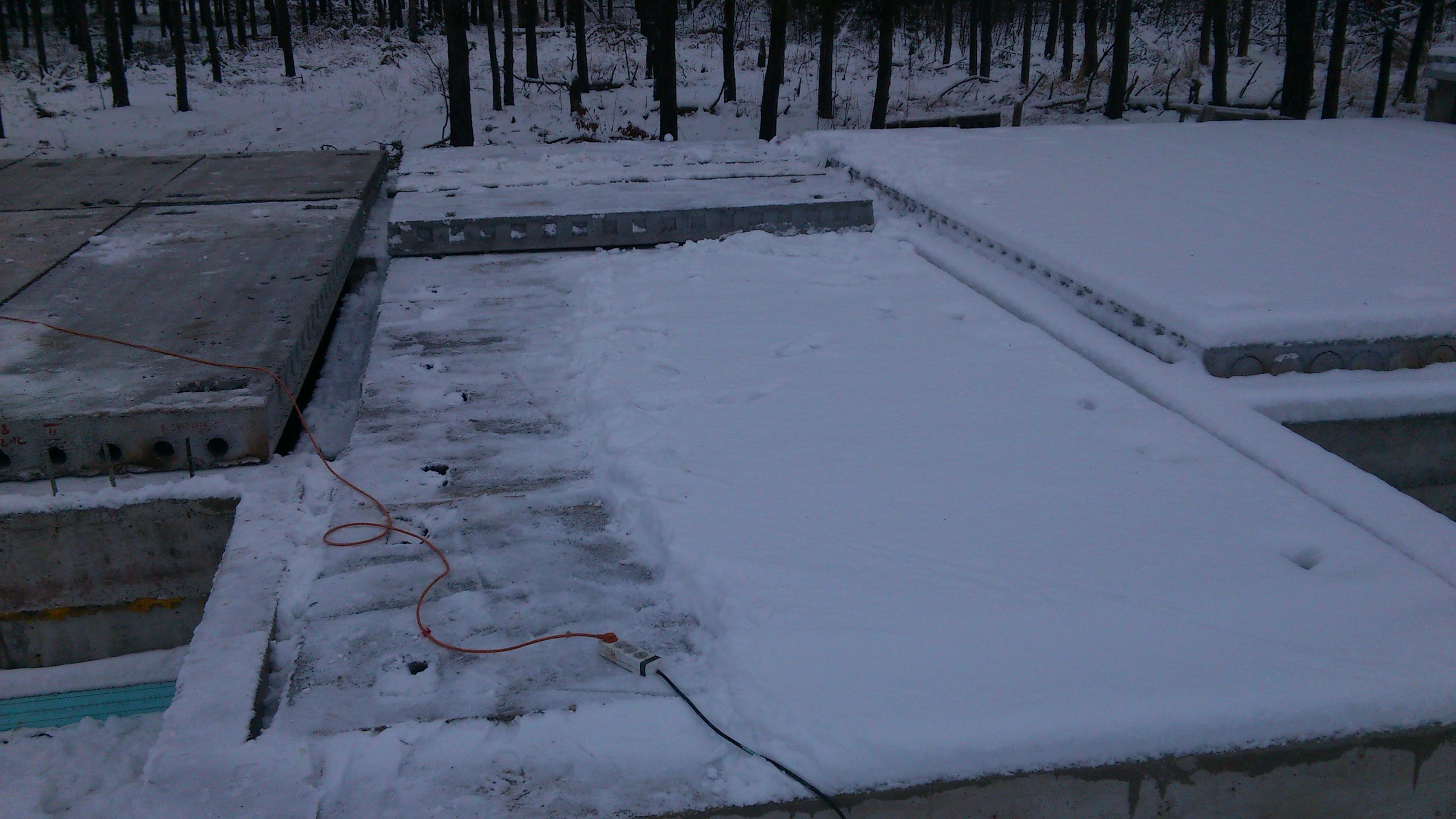

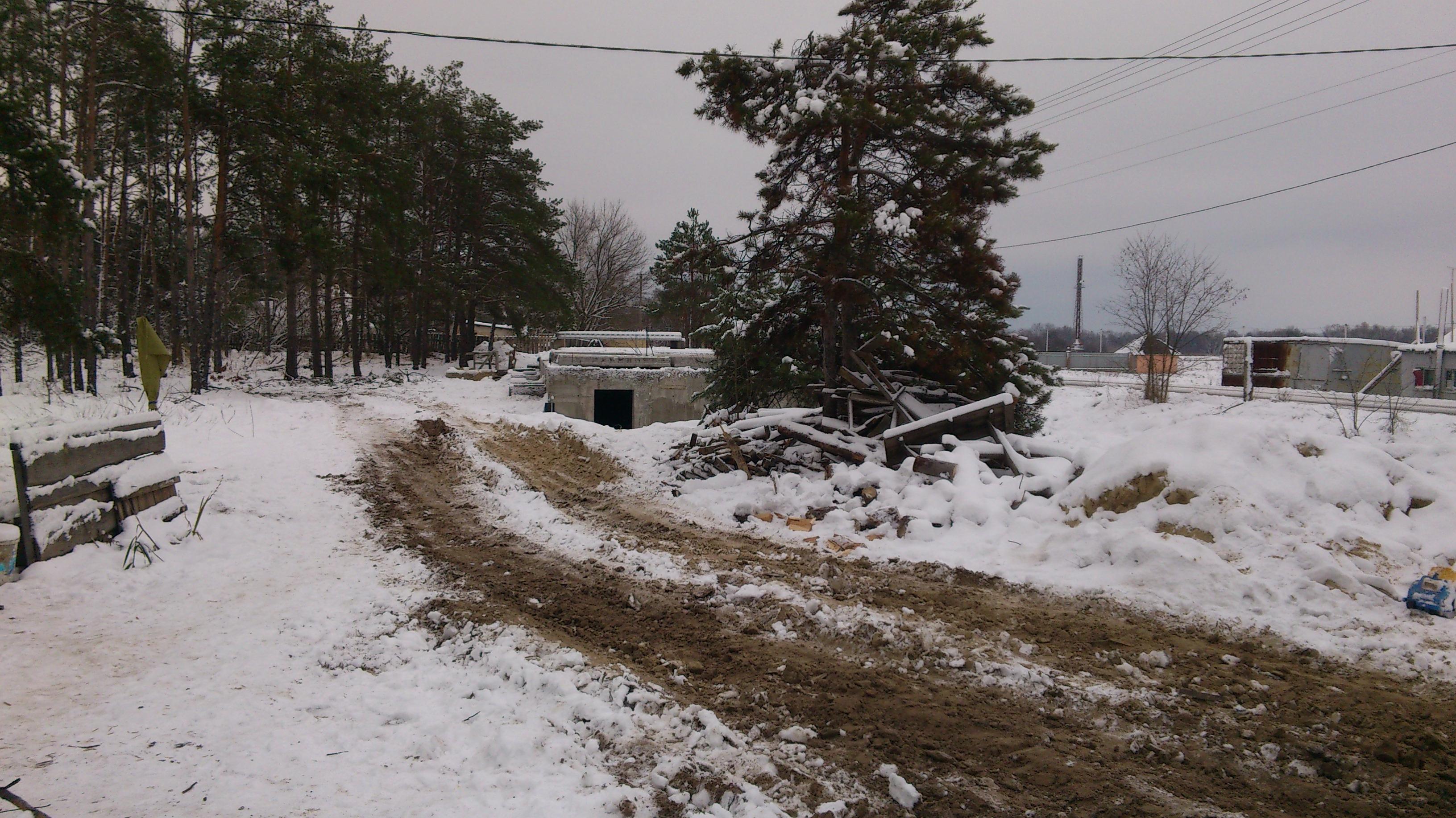

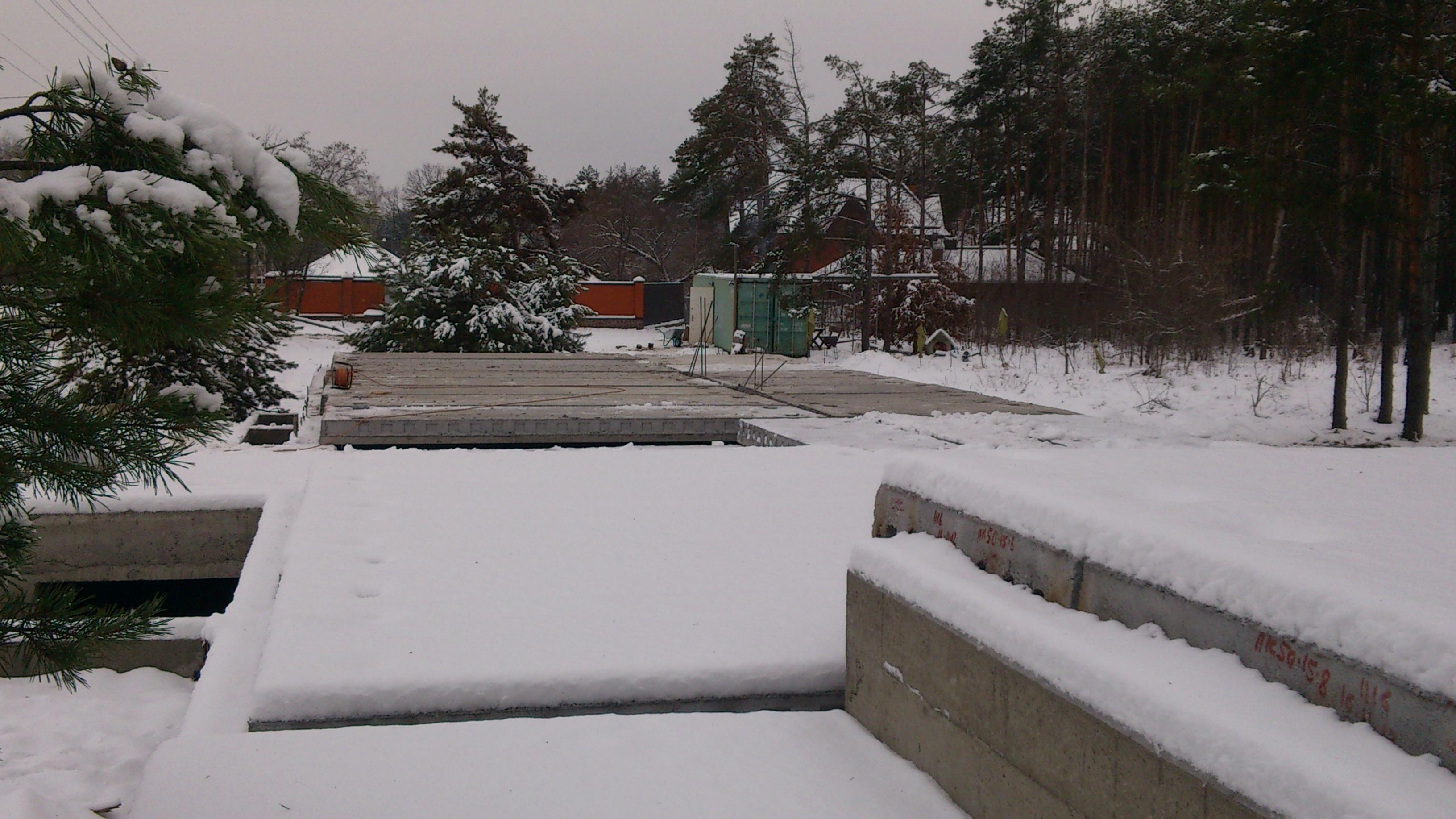

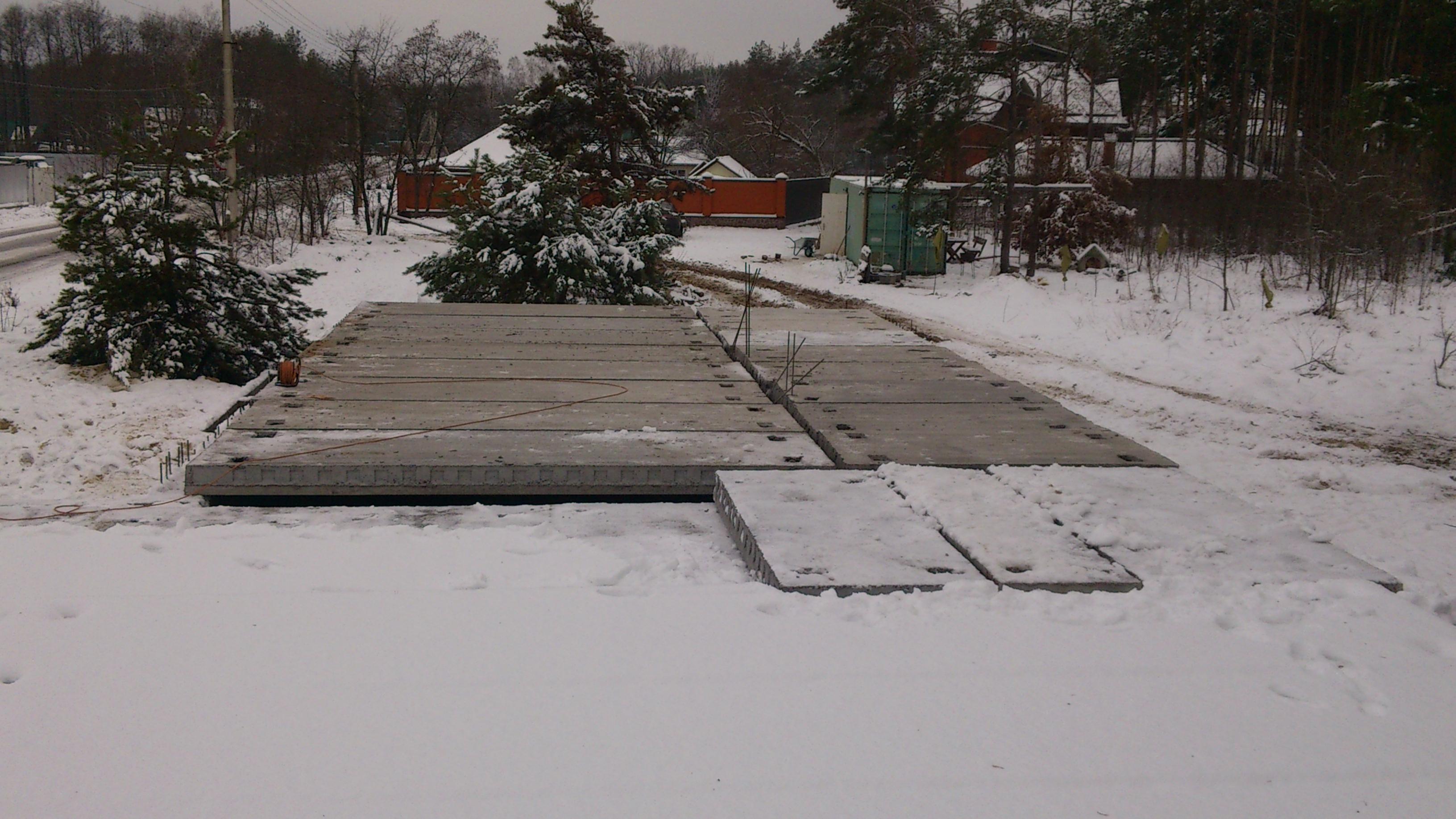

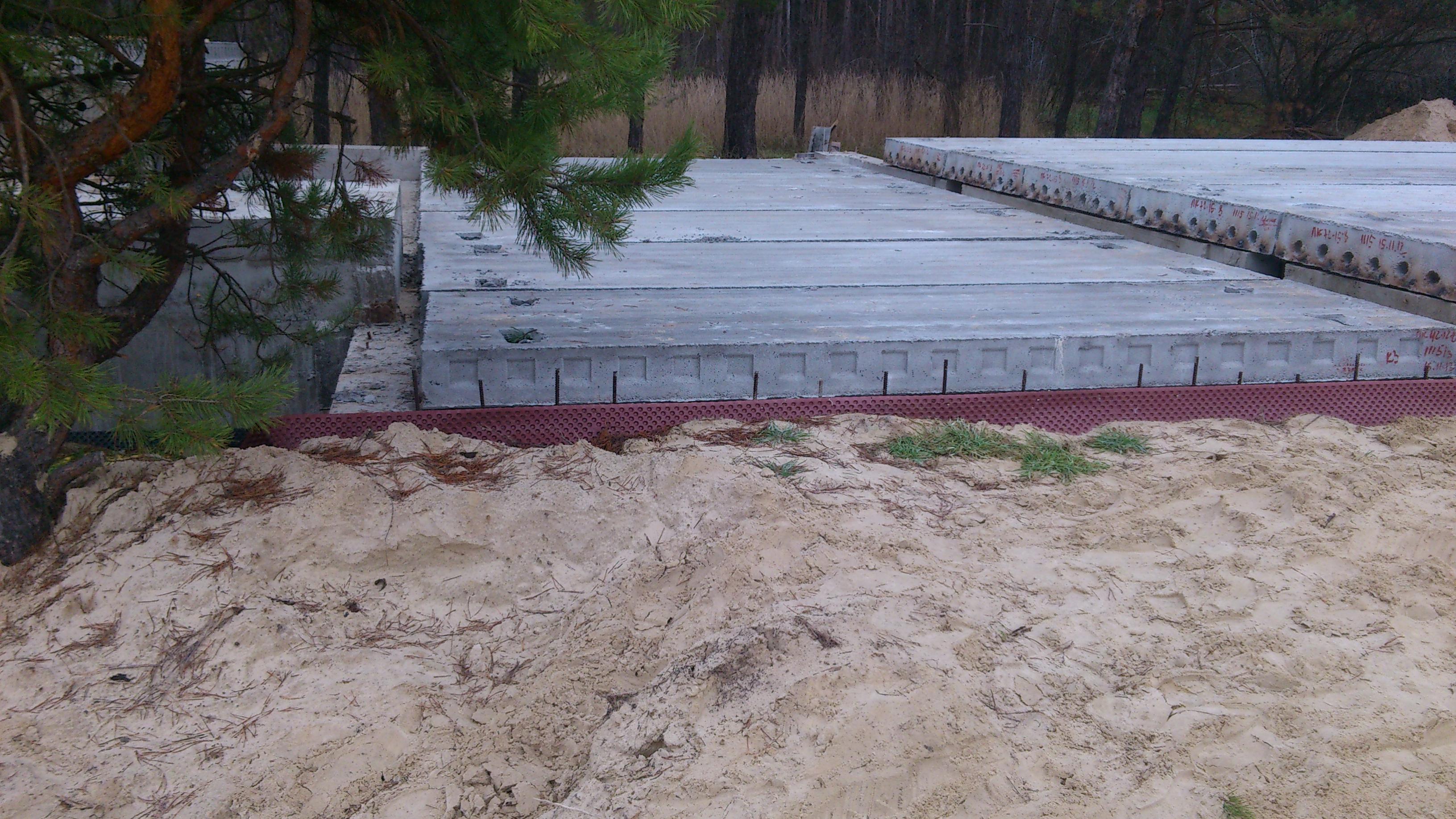

Закончили монтаж перекрытия первого этажа. К 24 раннее Слава Богу количество заехавшей на участок технике равно количеству выехавшей с него. Длинномеры, краны перерыли колесами участок, но все плиты смонтированы. На вторую очередь плит ушло пару часов с привлечением одного подсобника. Справились сами.

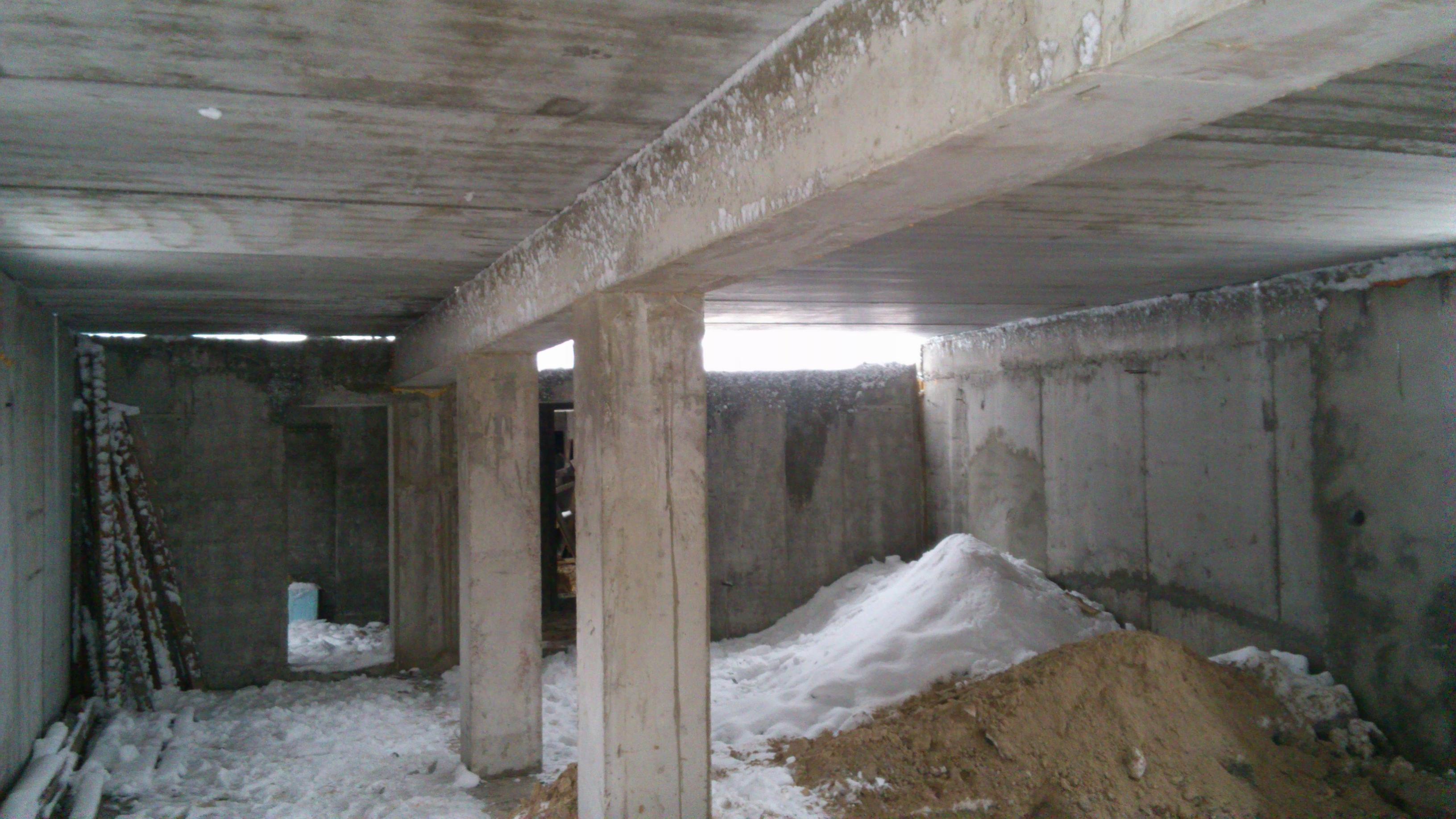

В планах этого года 30 тн щебня и 2 миксера бетона на черновой пол; машина кирпича на забутовку и подготовка к НГ или к БП в зависимости от того, что наступит раньше))
  • 4 місяці потому...

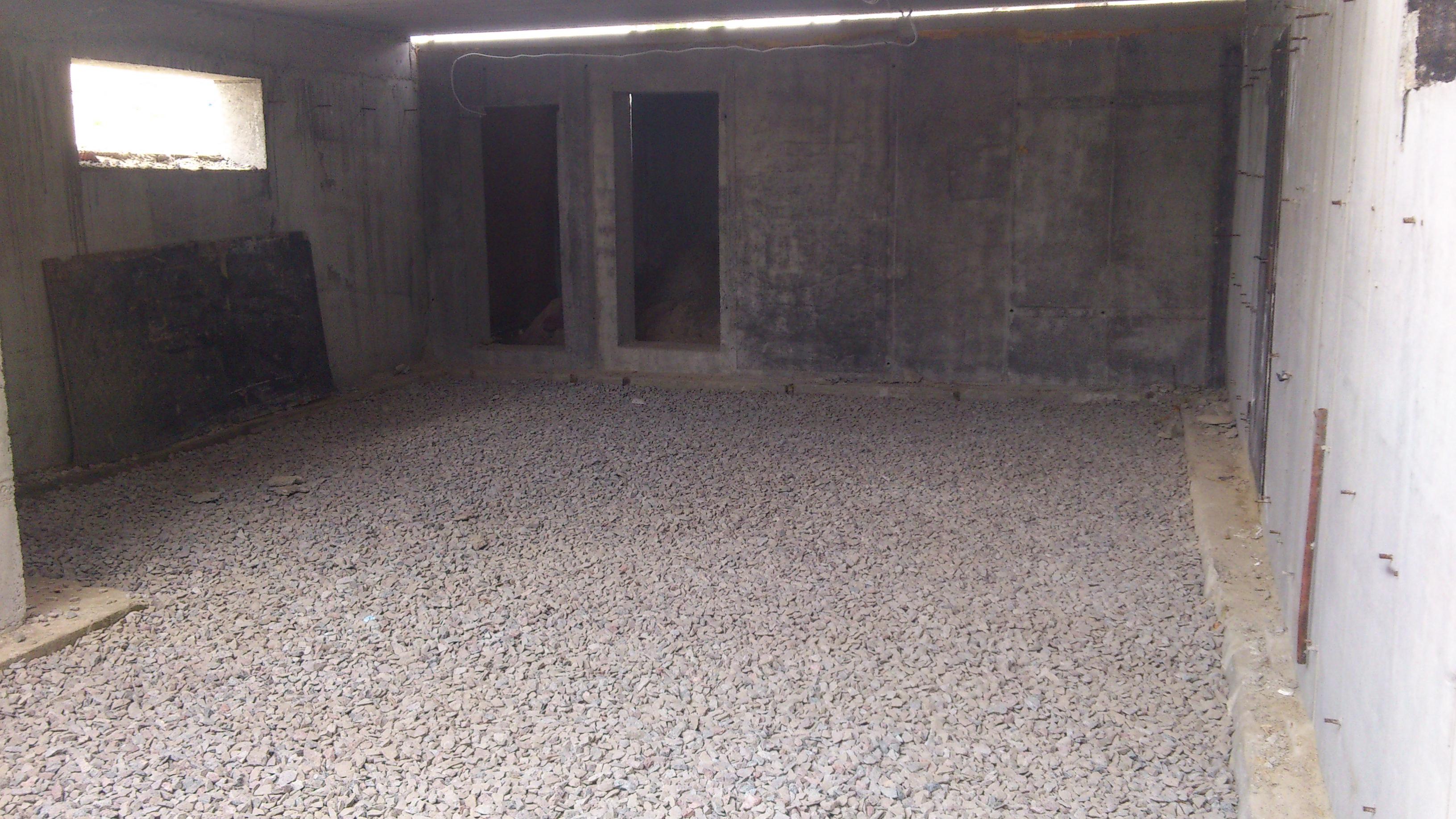

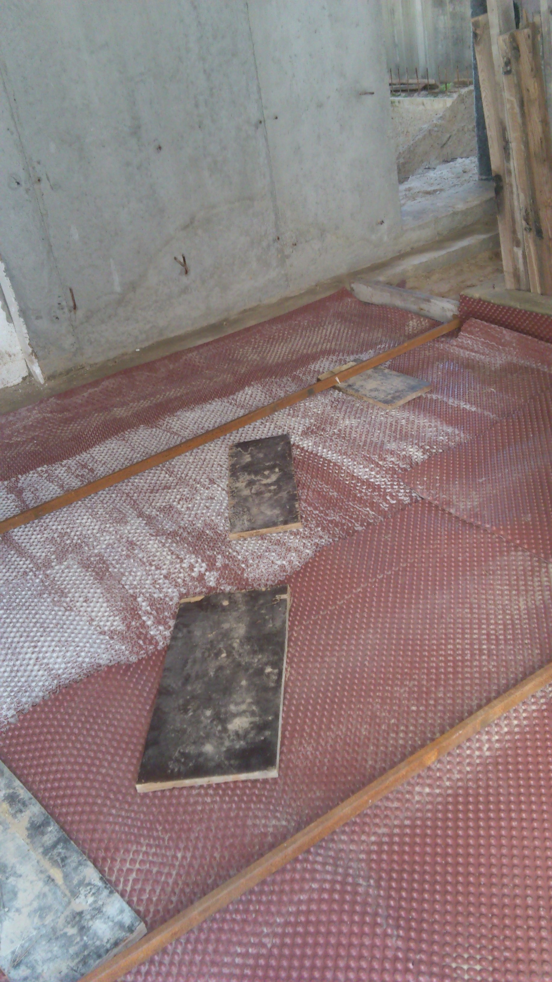

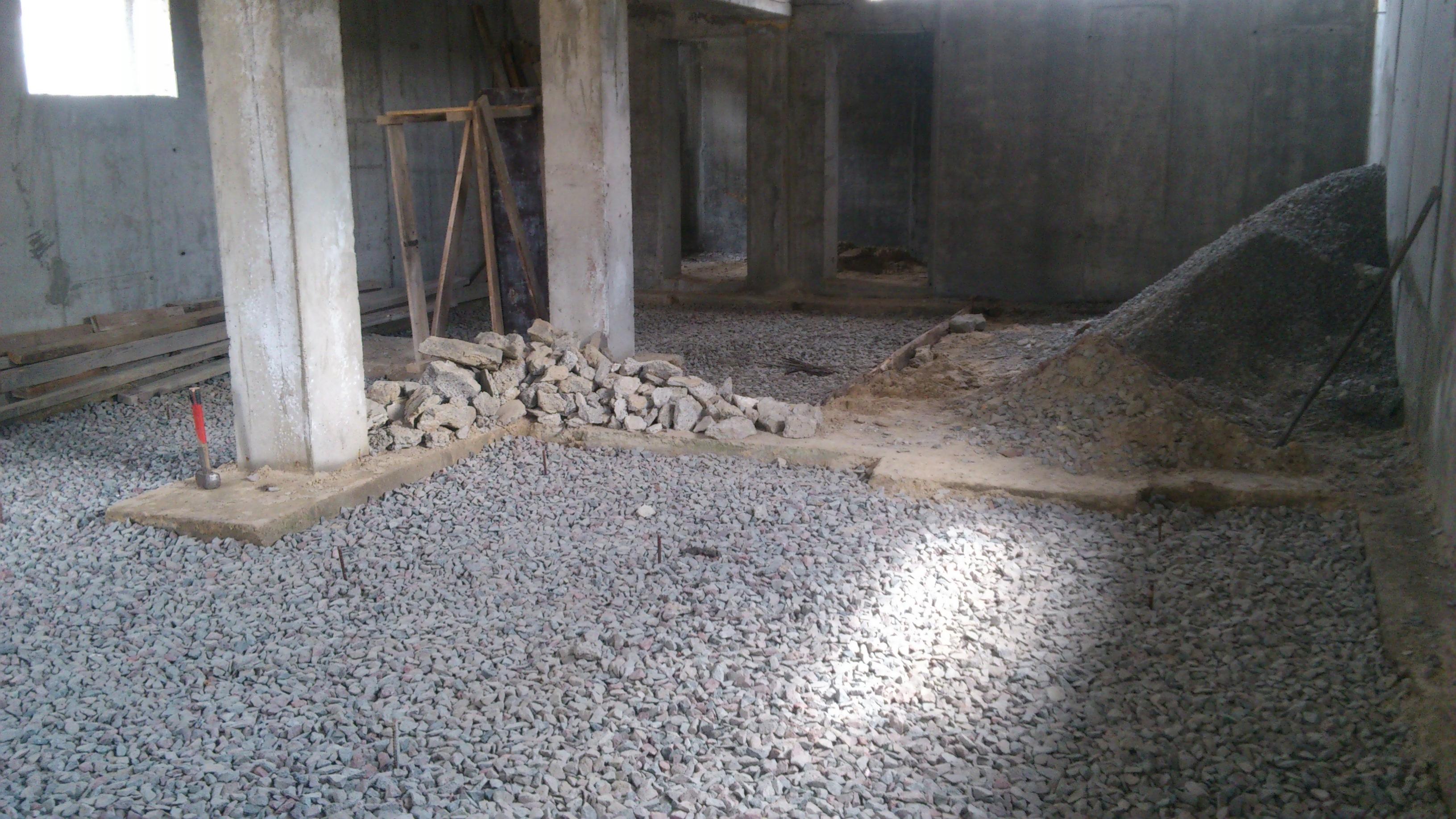

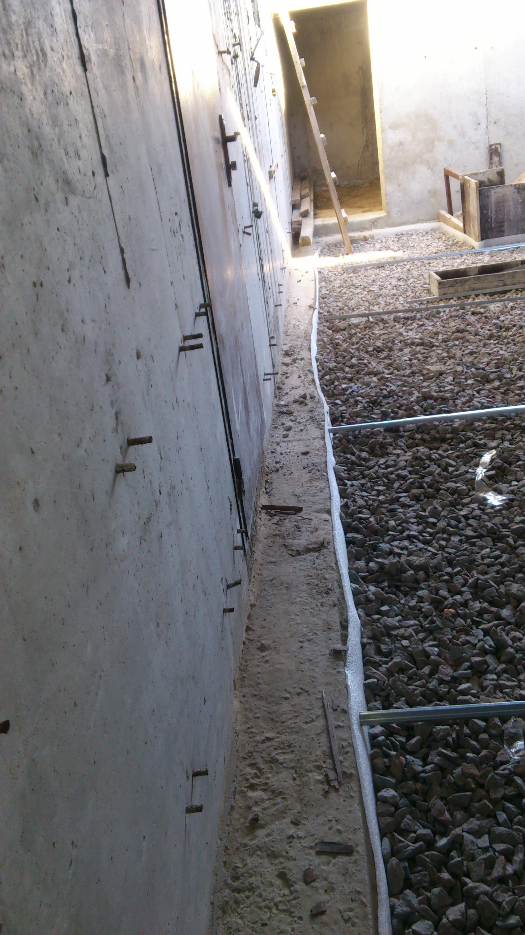

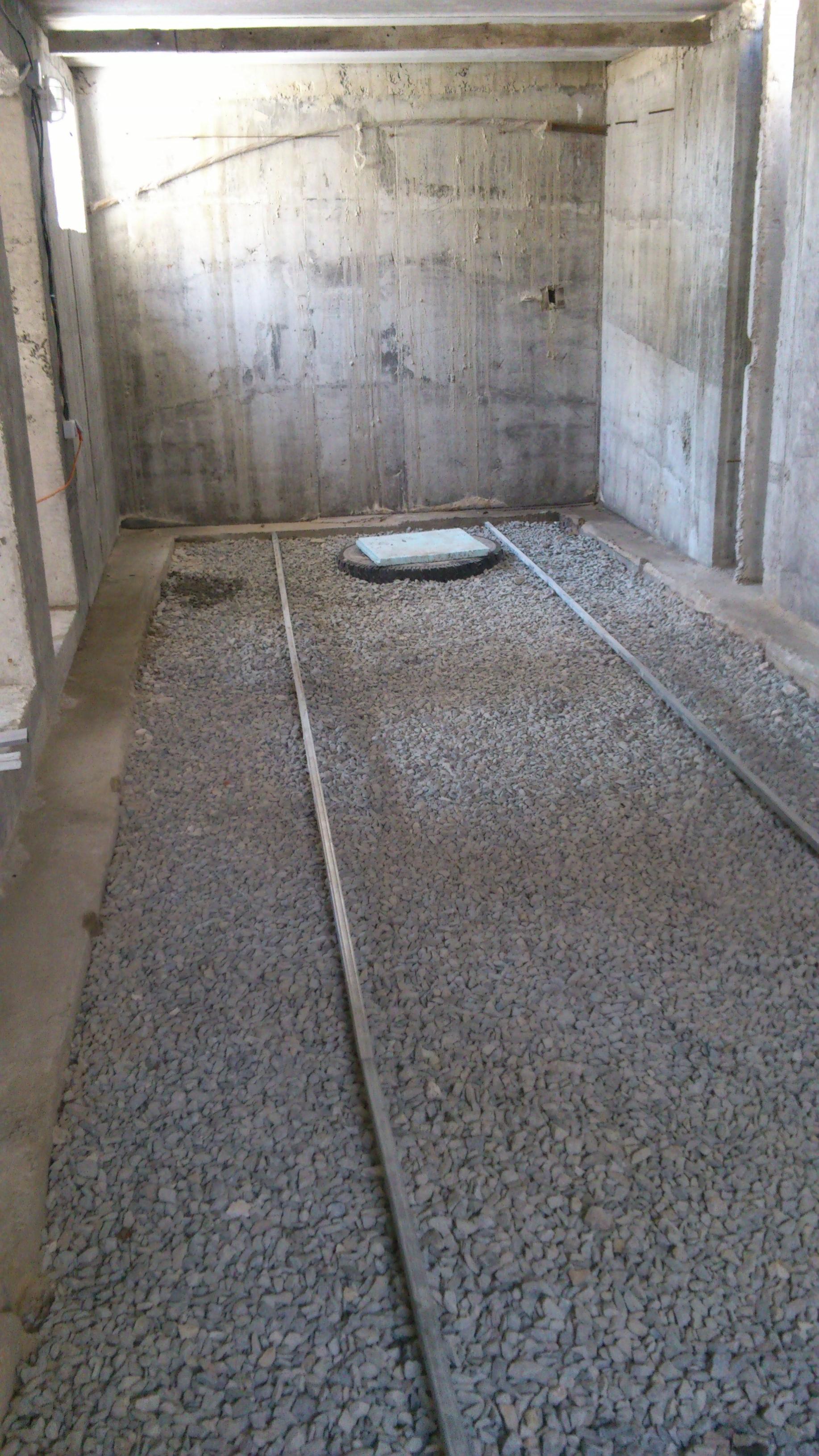

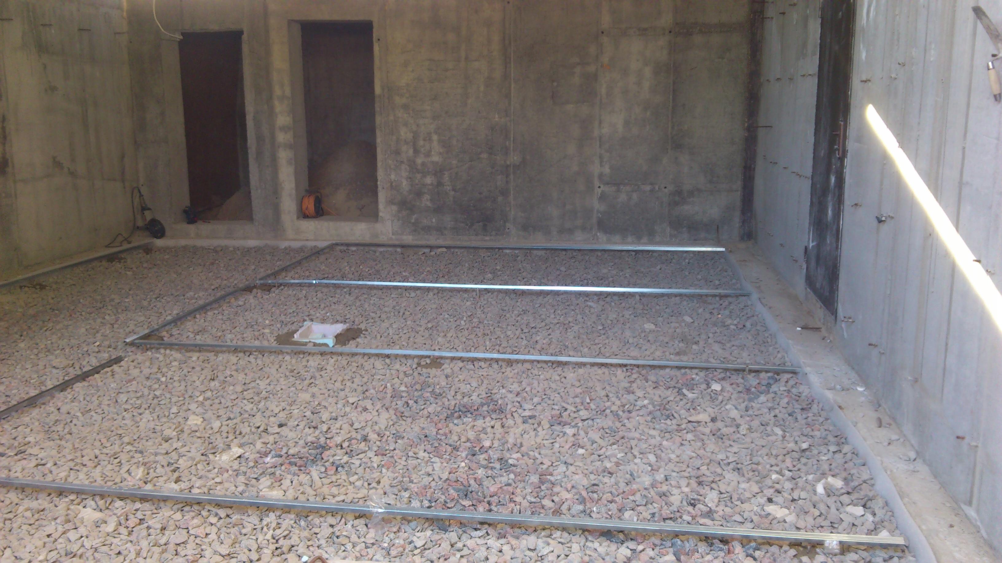

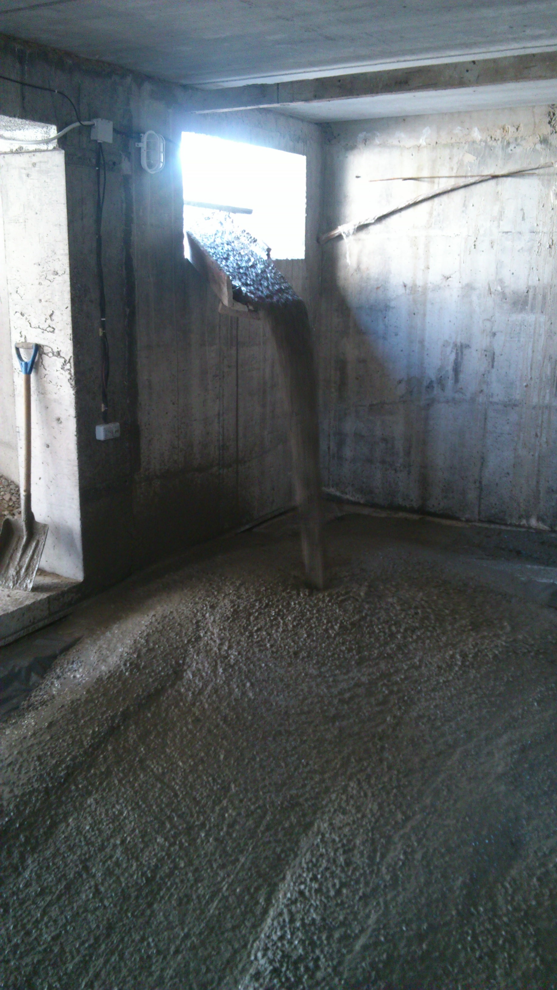

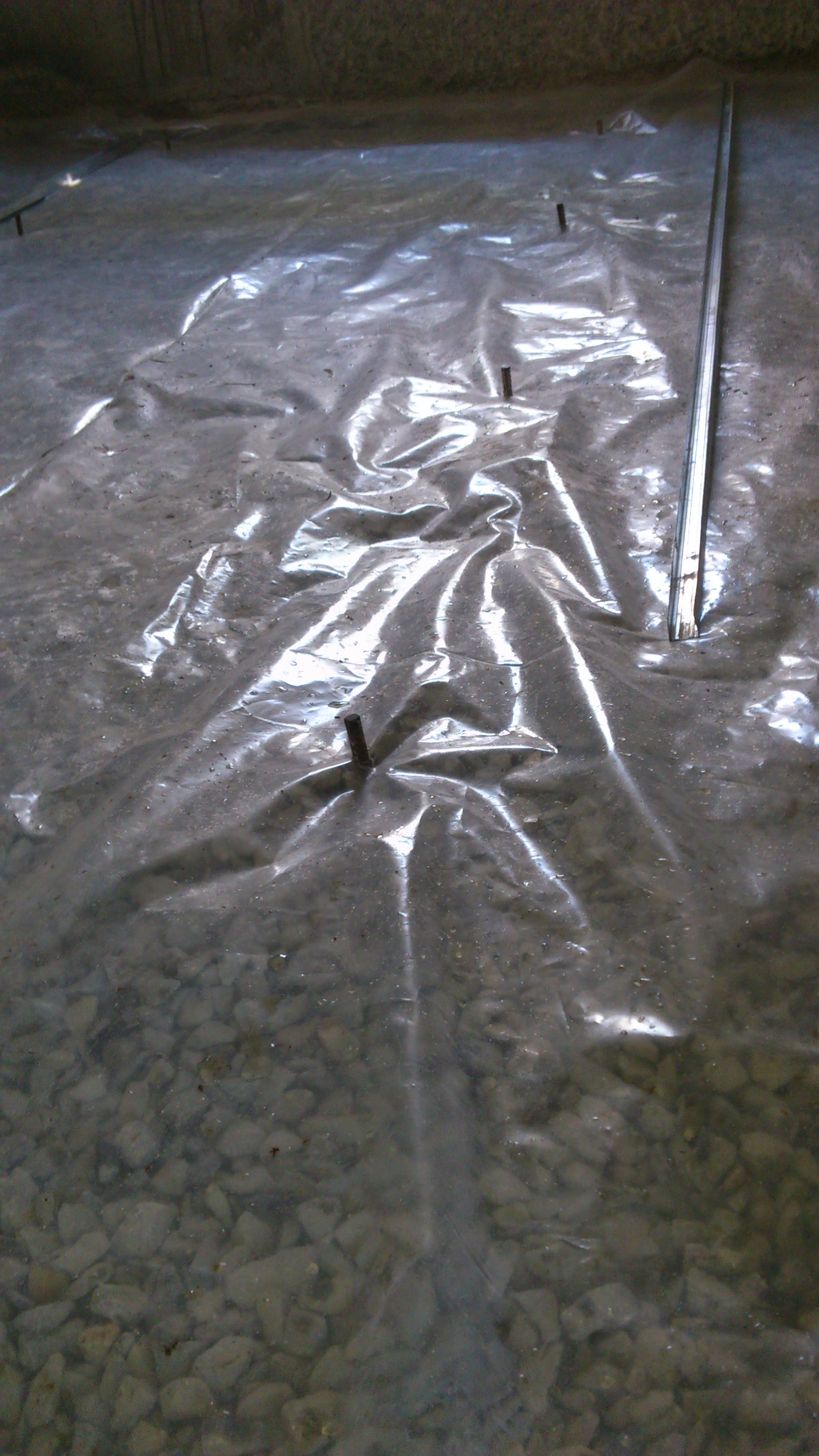

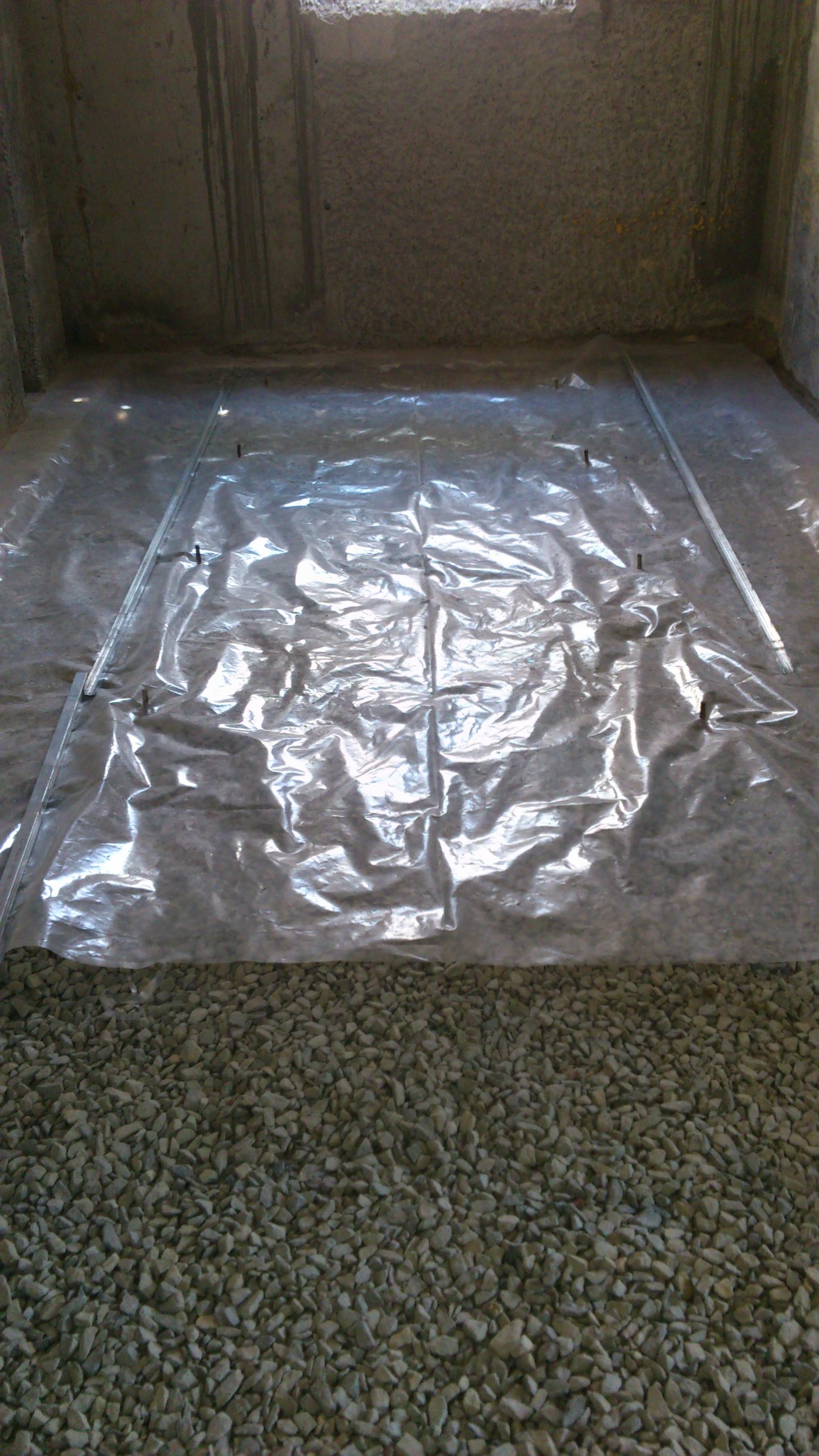

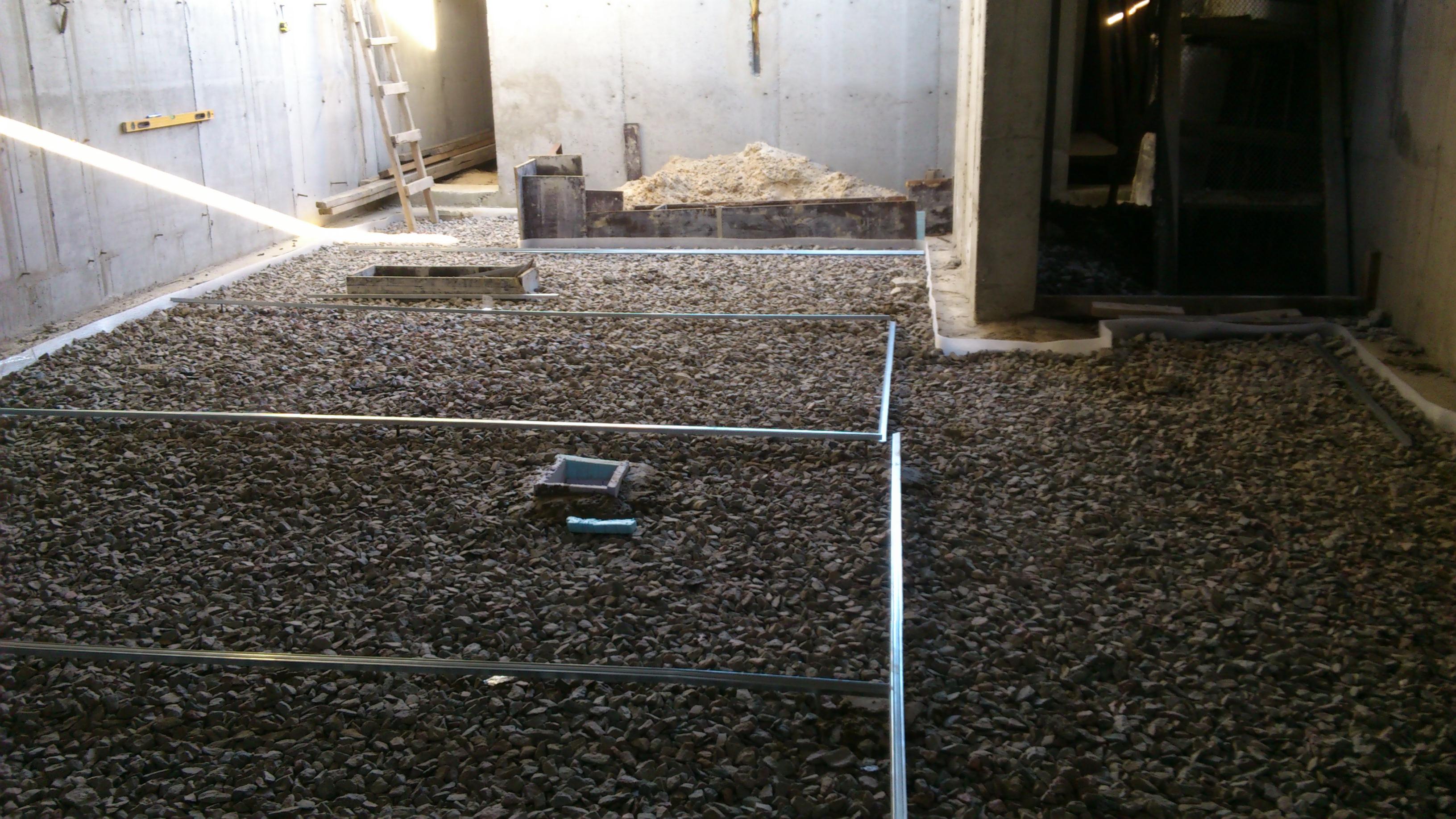

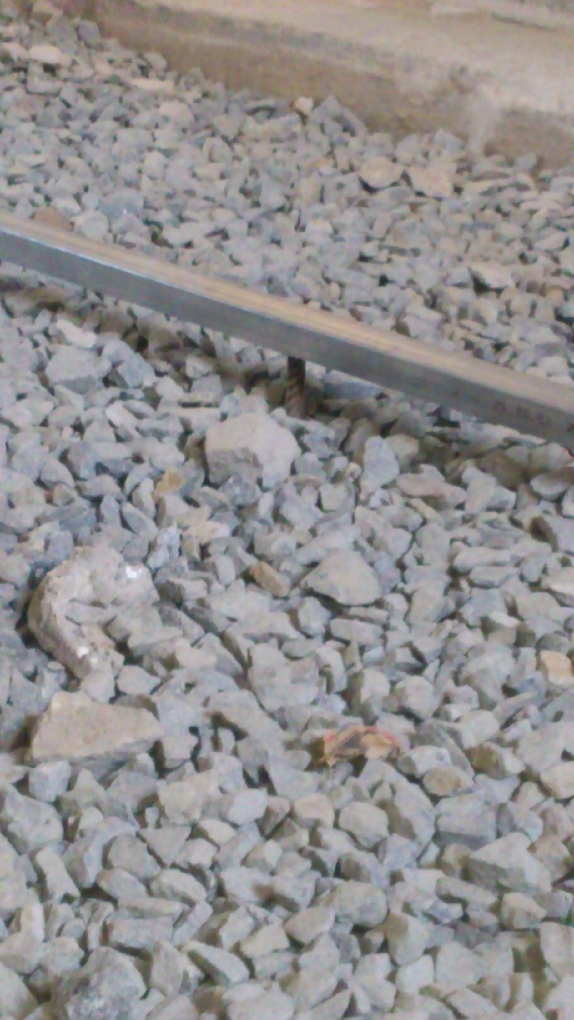

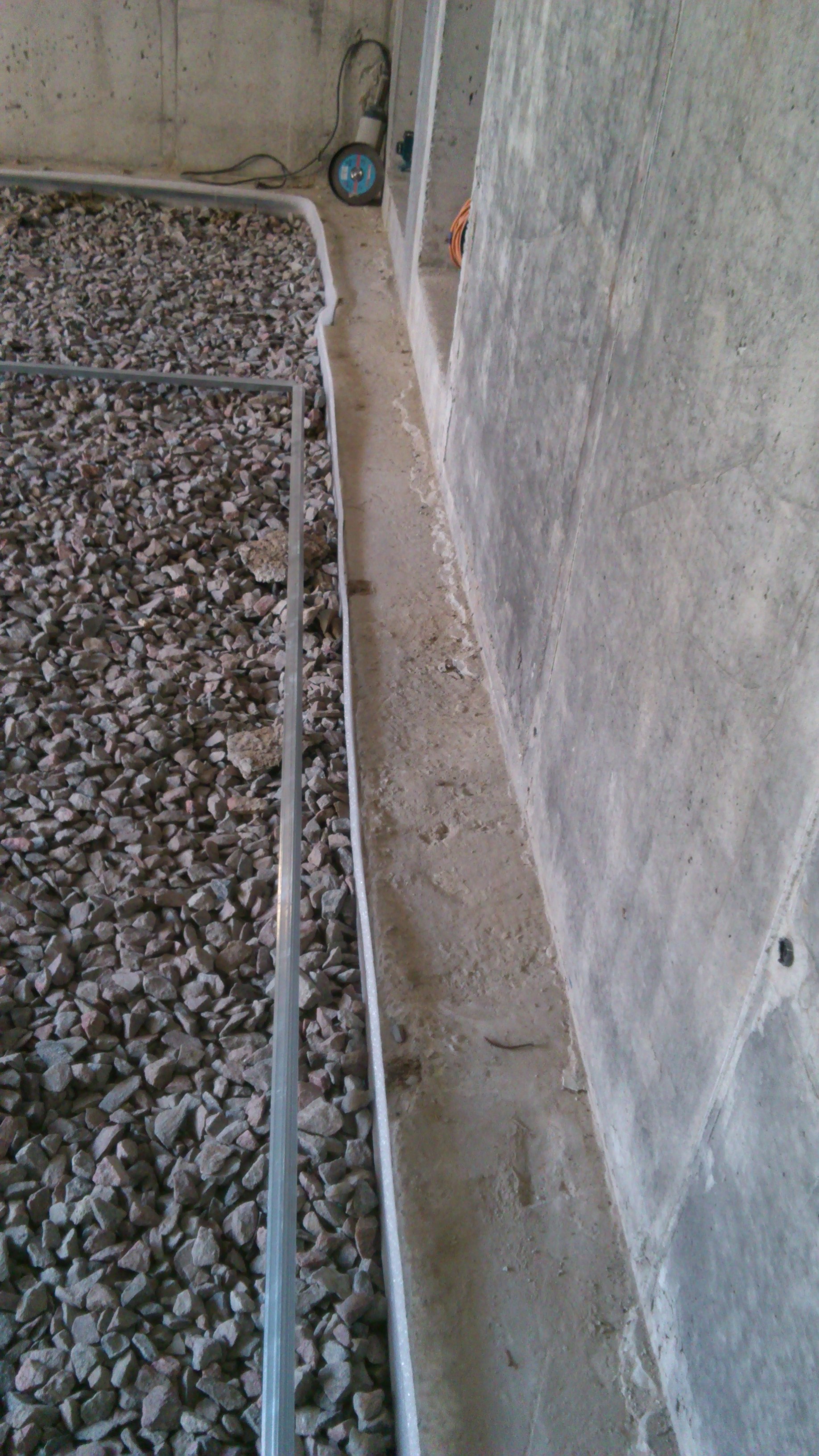

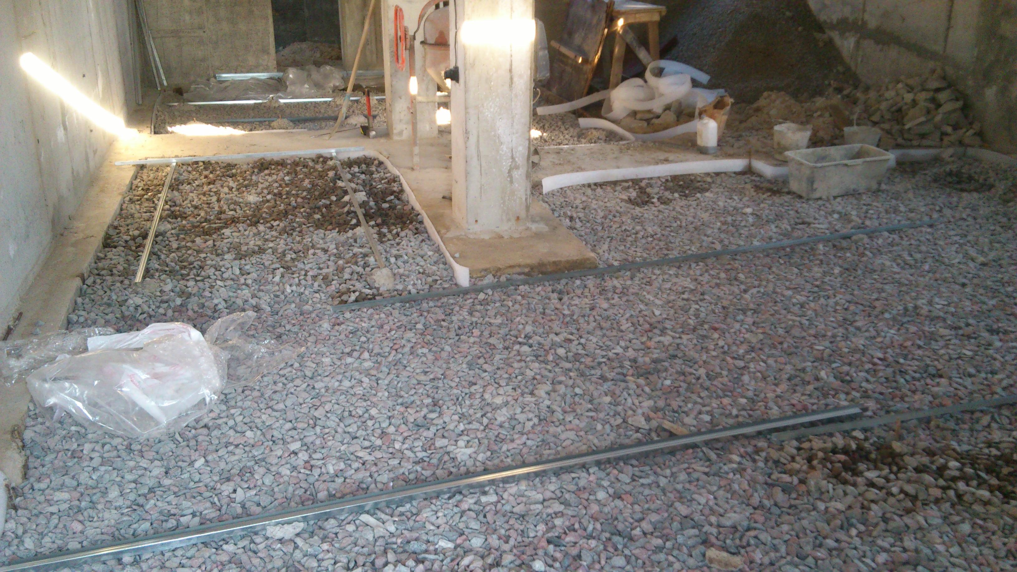

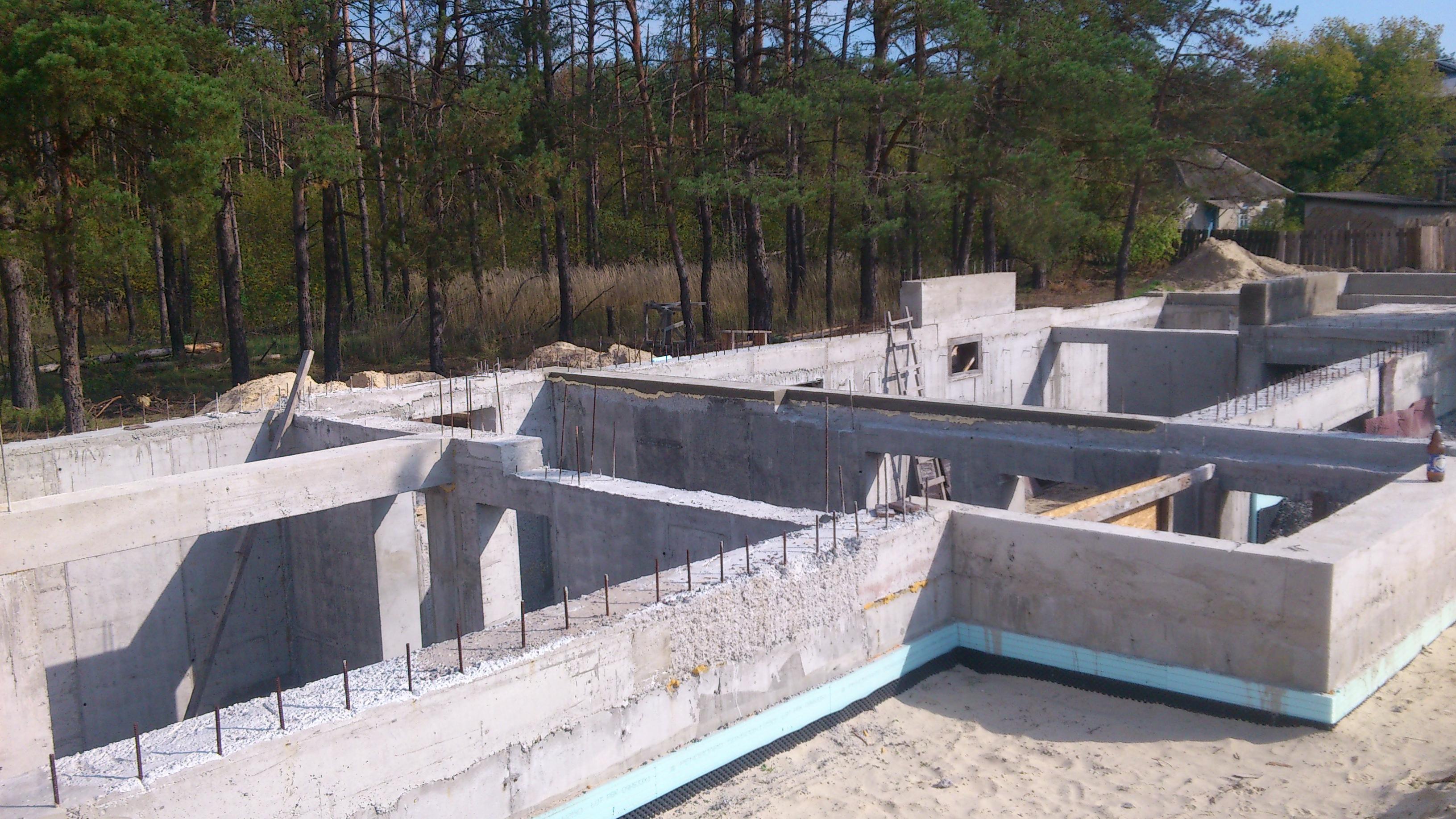

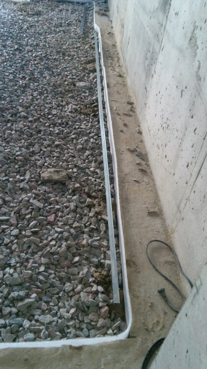

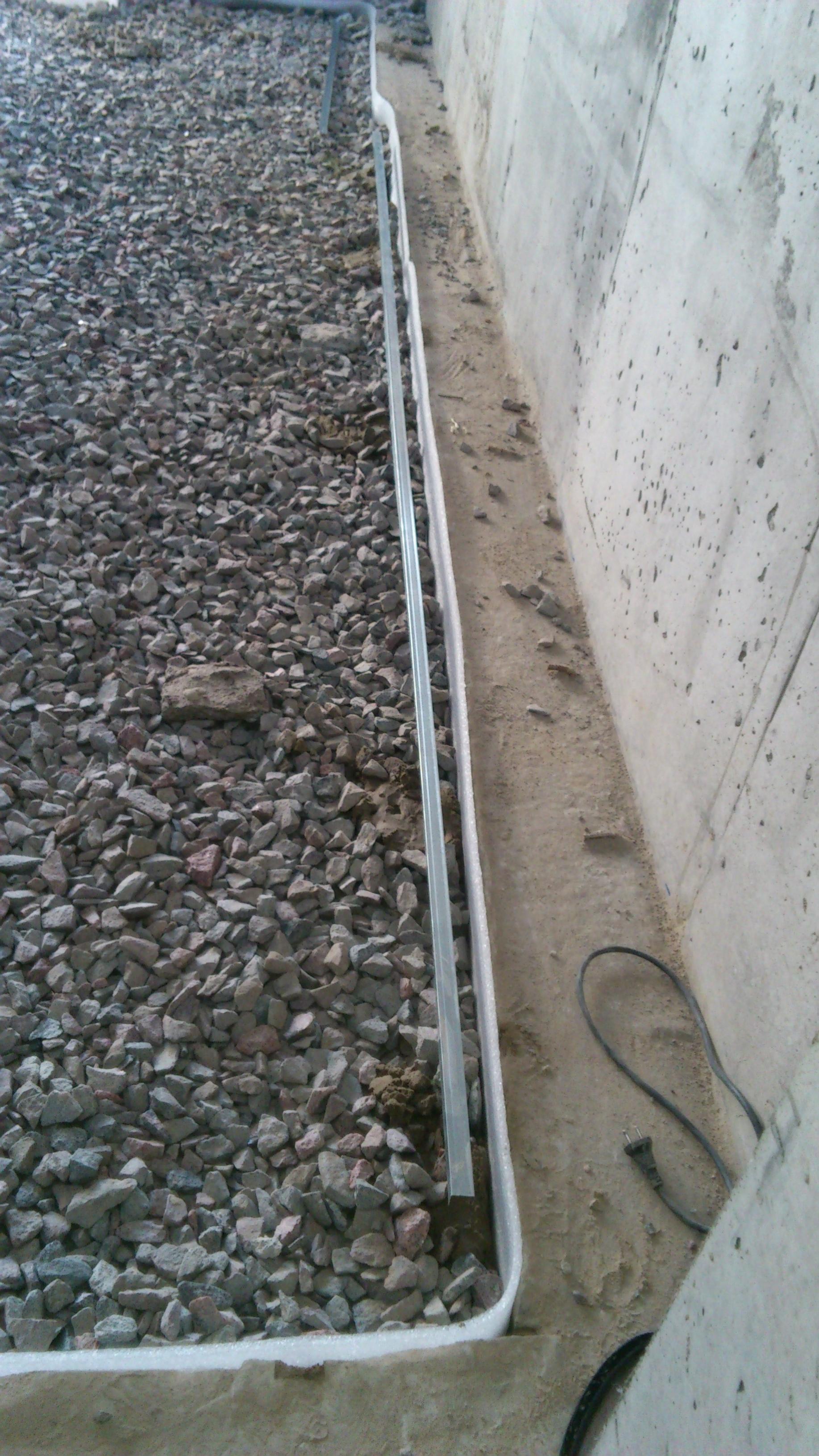

Начало сезона 2013. Устойство щебневей подушки под черновую стяжку - ушло 30 куб.м. От обычных маяков отказались, использовали самодельные из гк профиля ud. Завтра будет 7 куб. м. бетон на черновую стяжку стяжку.
  • 1 місяць потому...

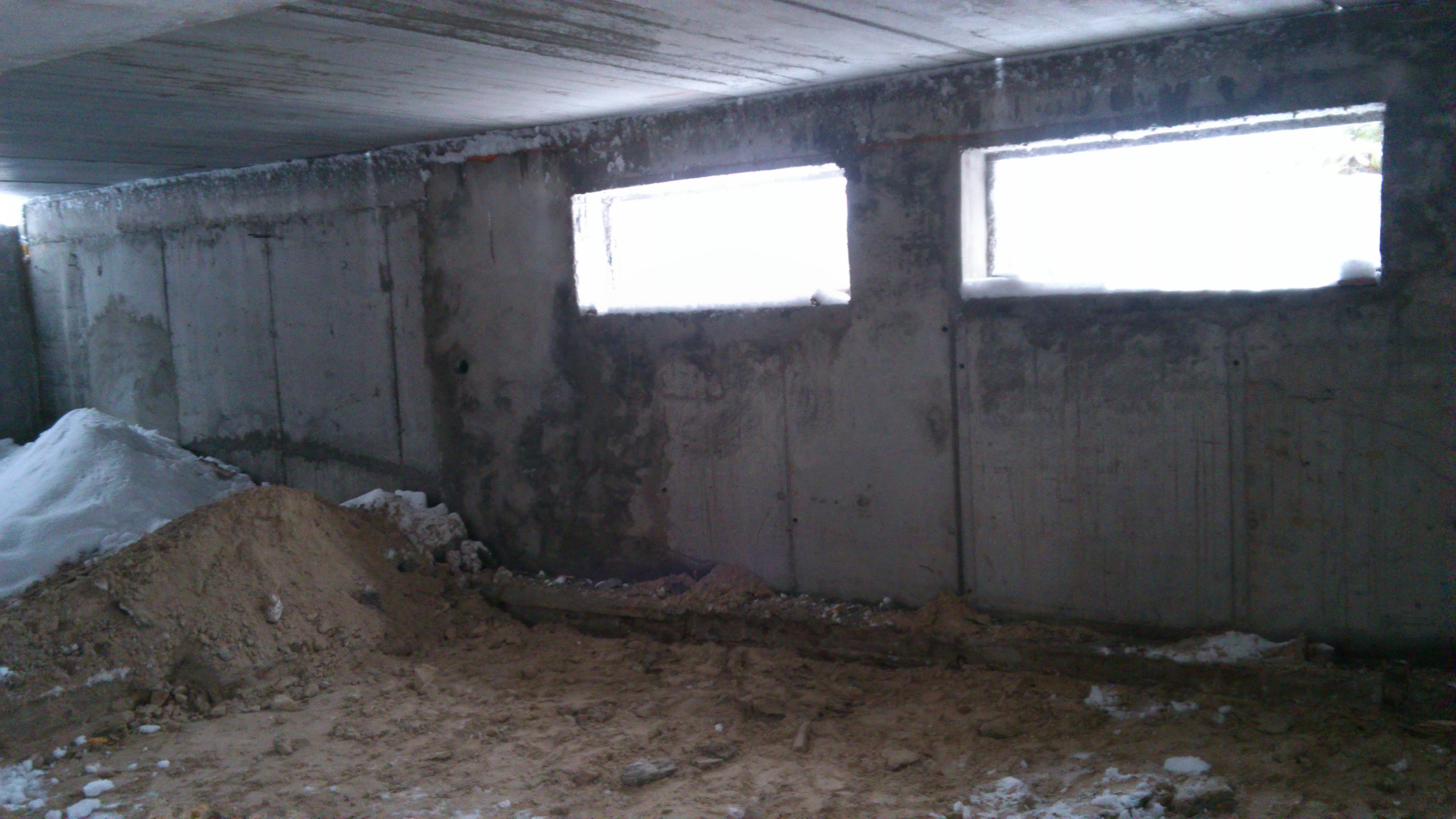

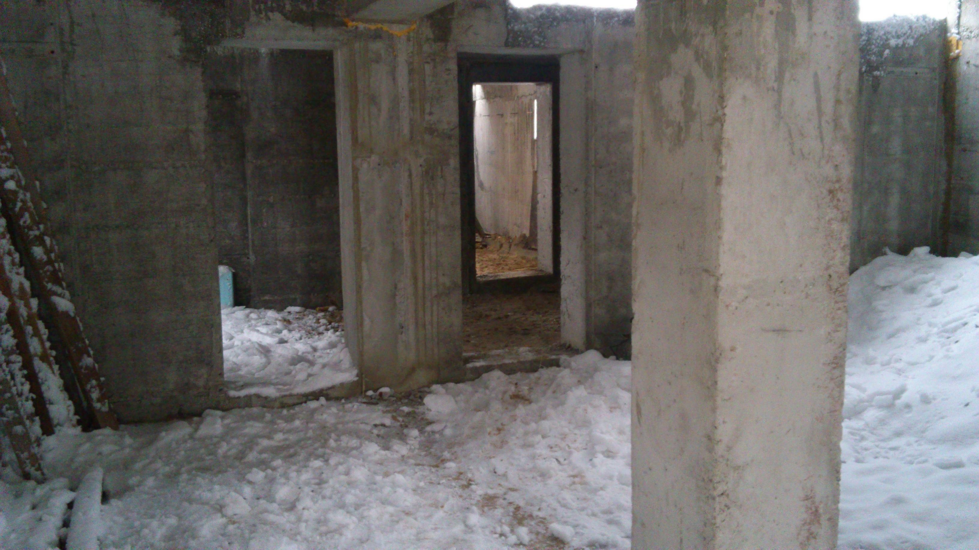

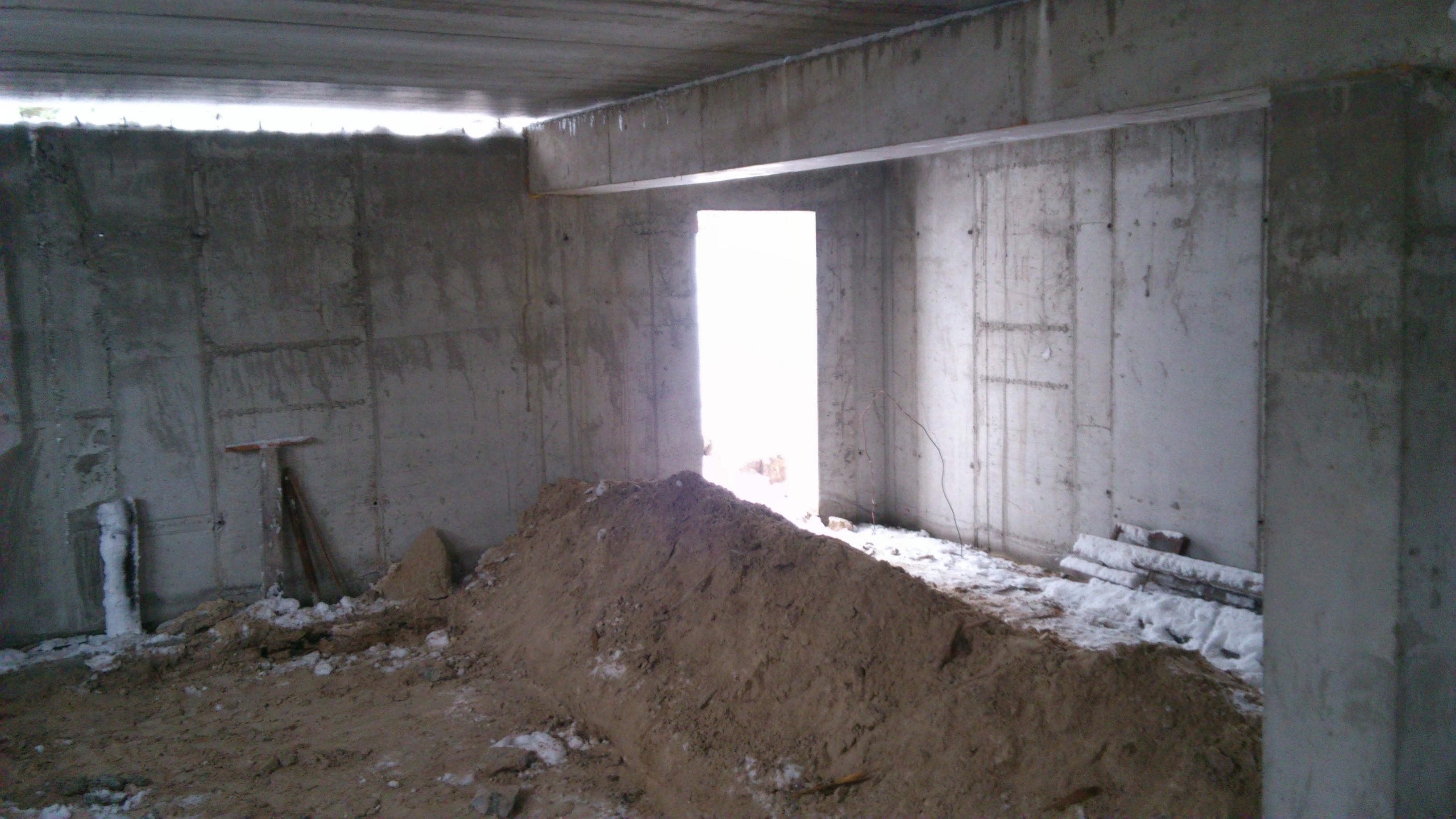

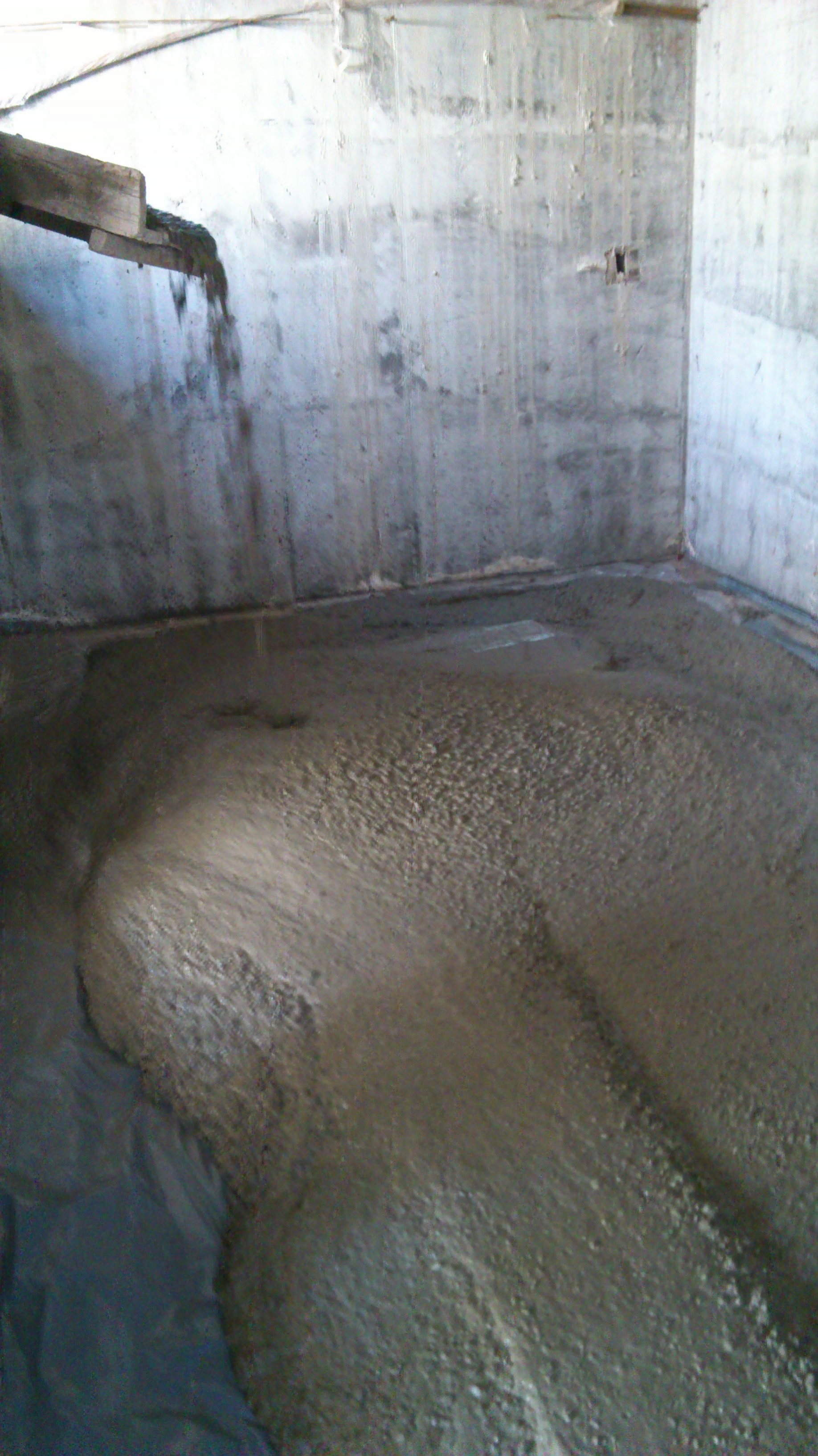

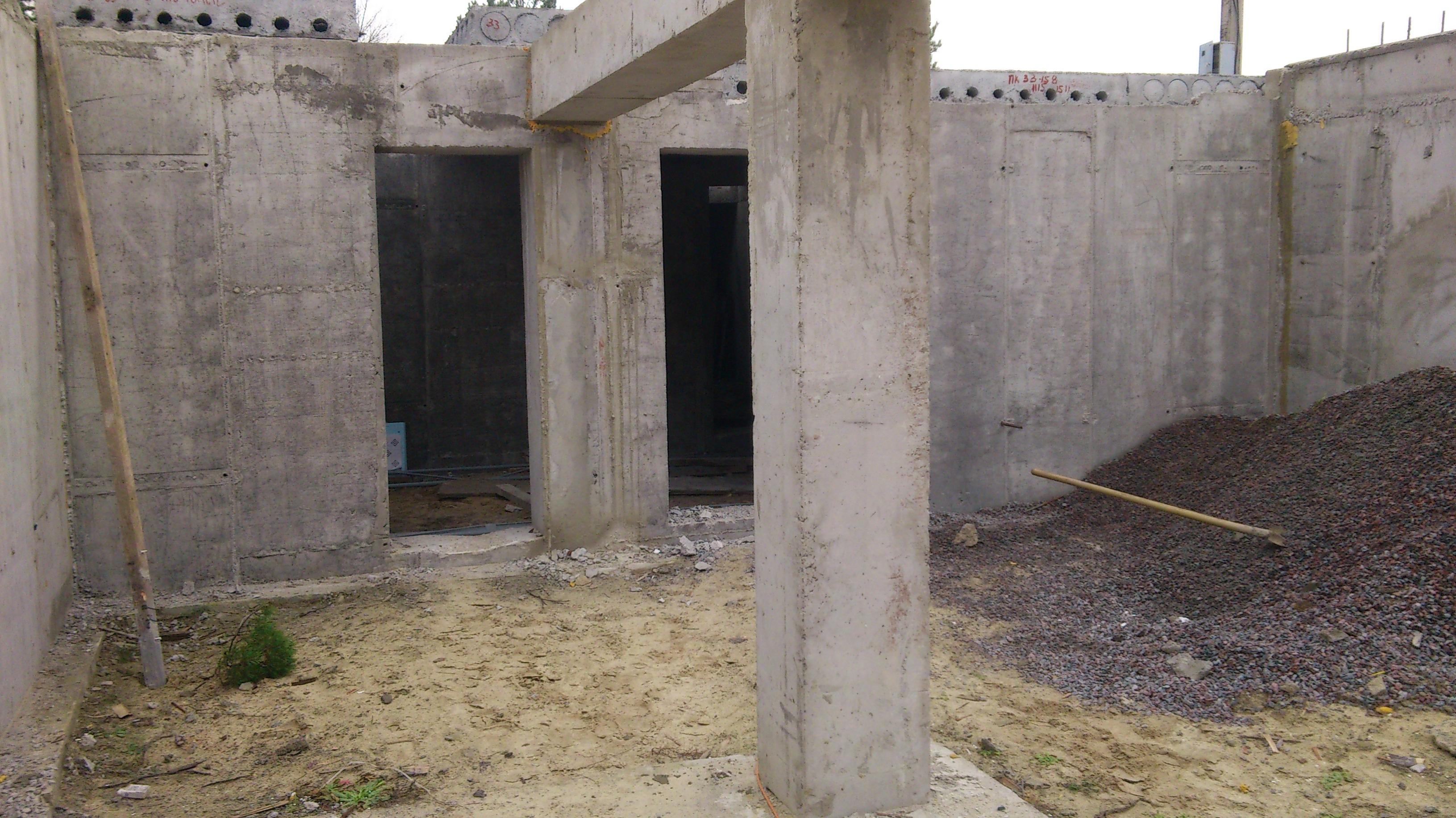

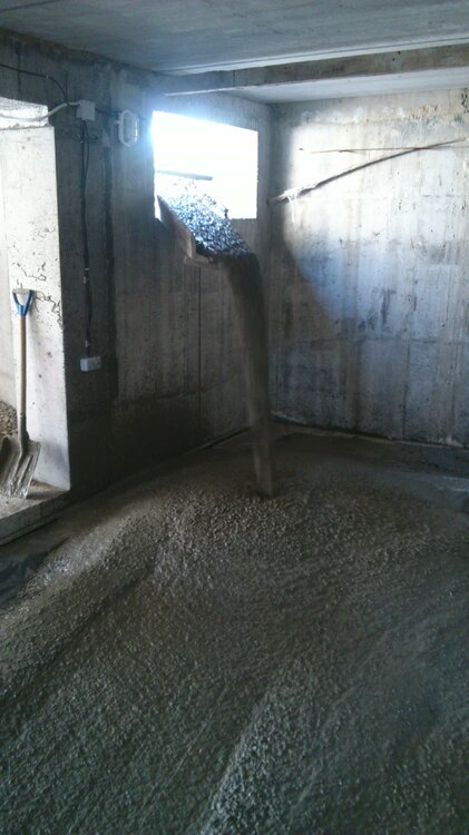

залили часть подвала бетоном. Гавневастенько. Ж-)Ушло два миксера.

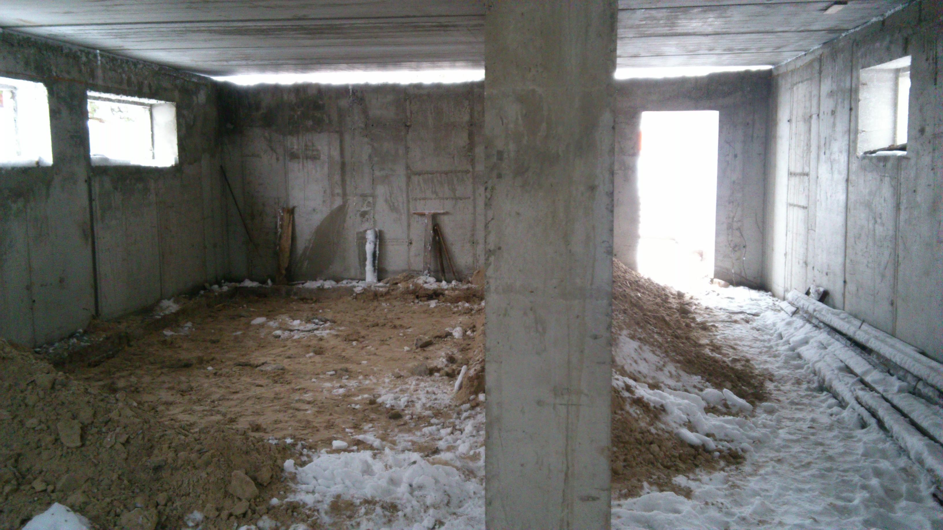

Тренируемся дальше. Слаба Богу подвал большой - есть , где поучиться.
На одном из фото в дальнем углу туалет из старых грузовых покрышек.

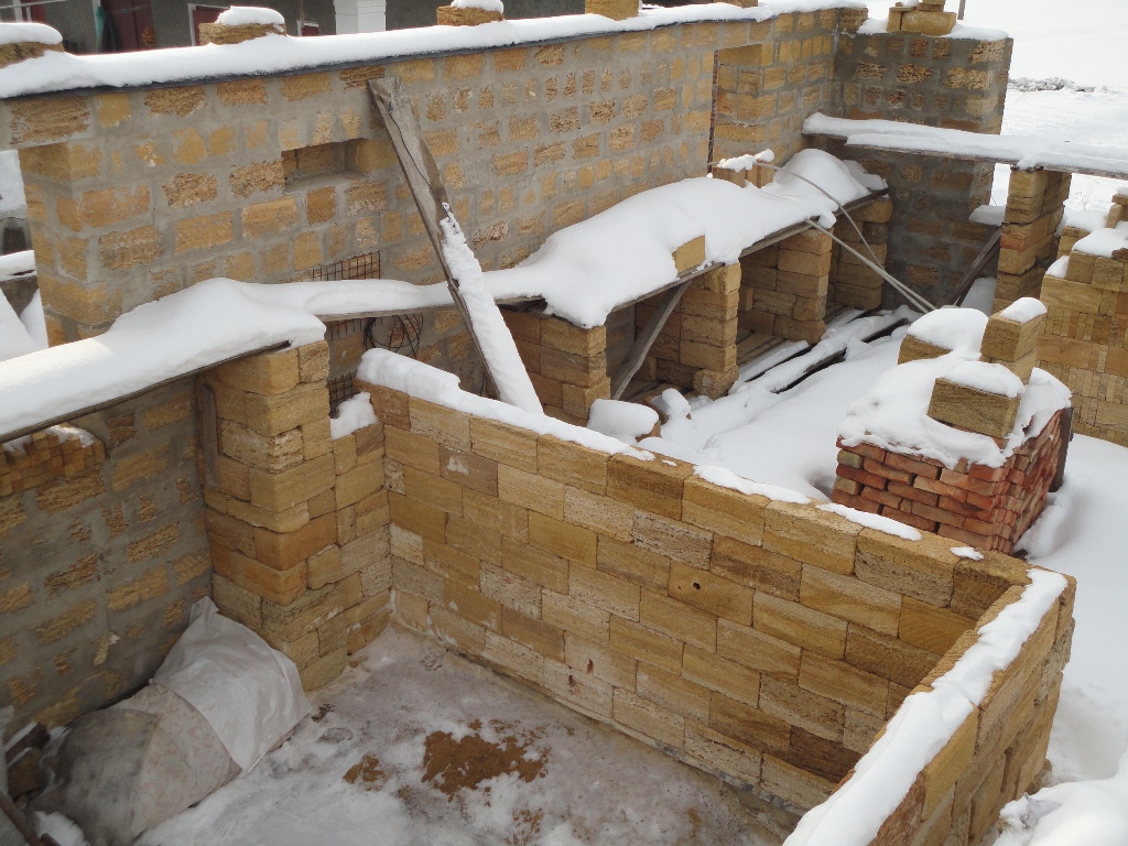

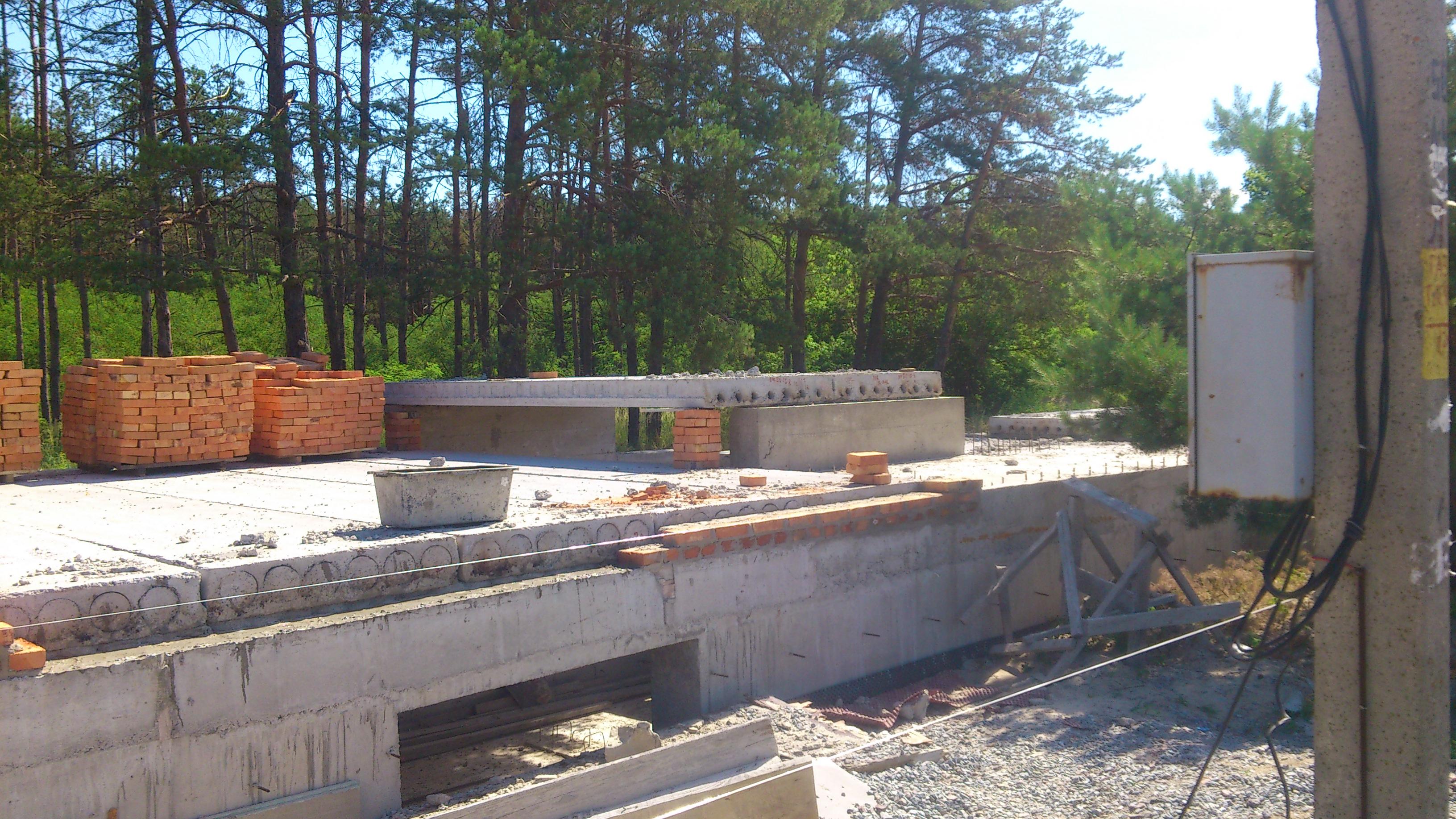

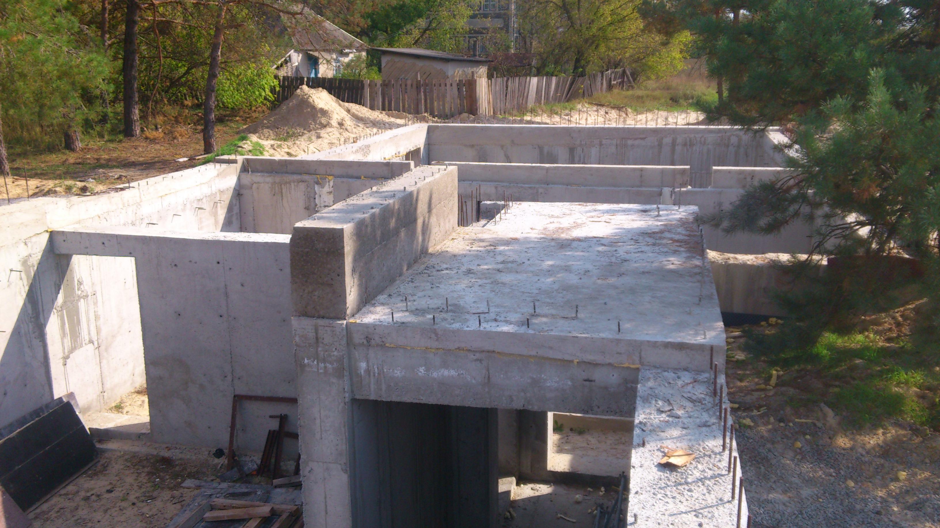

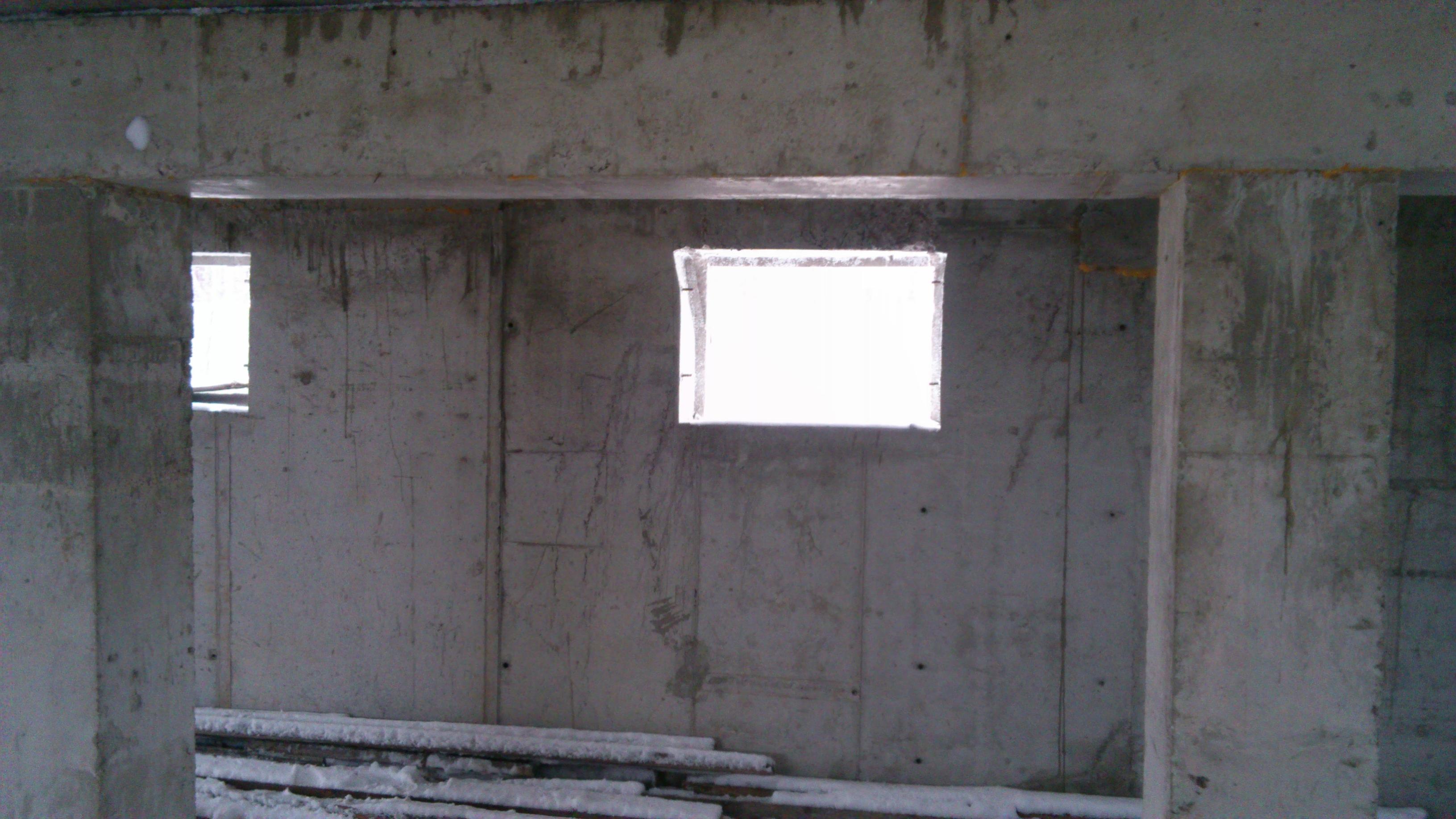

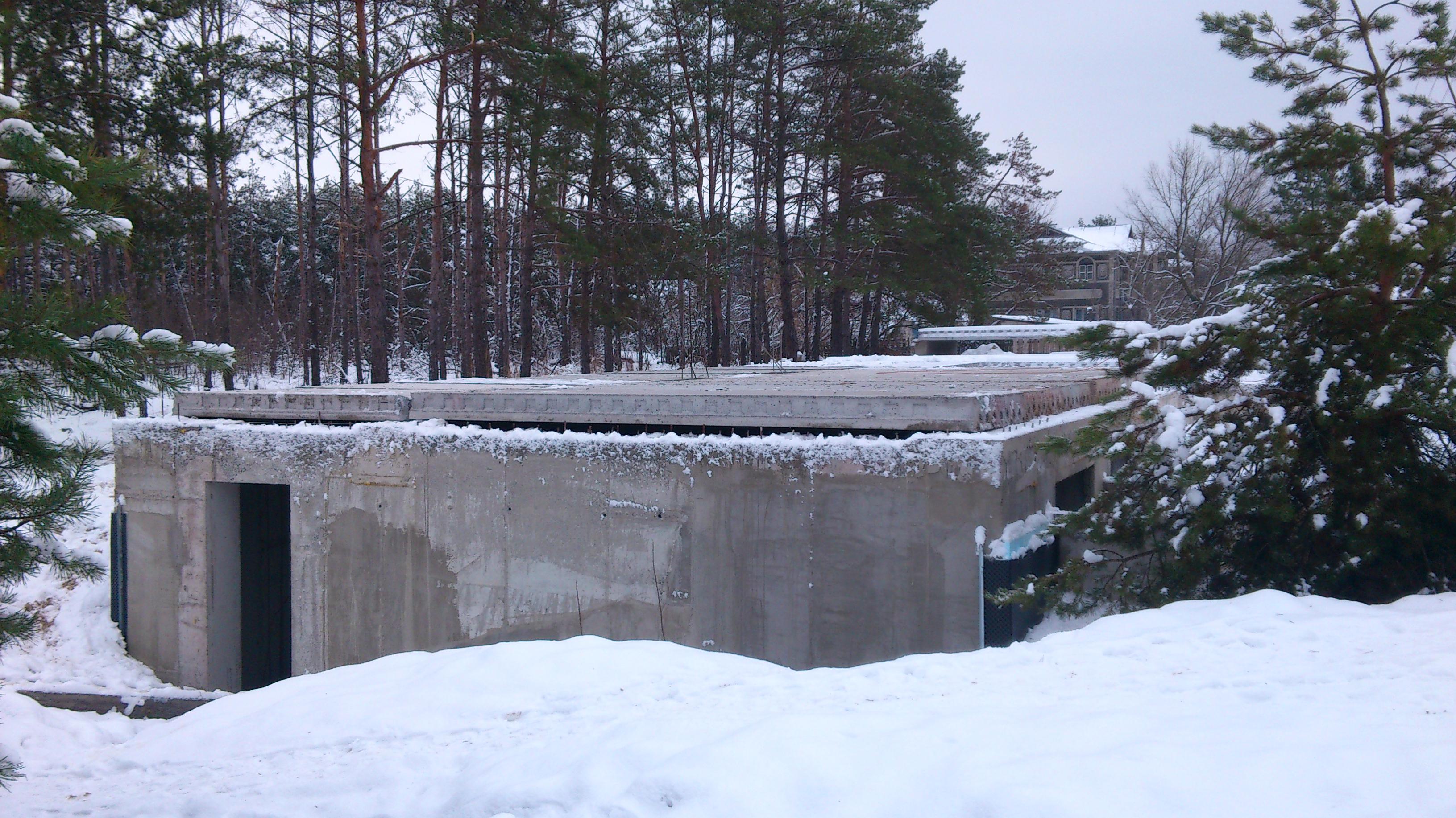

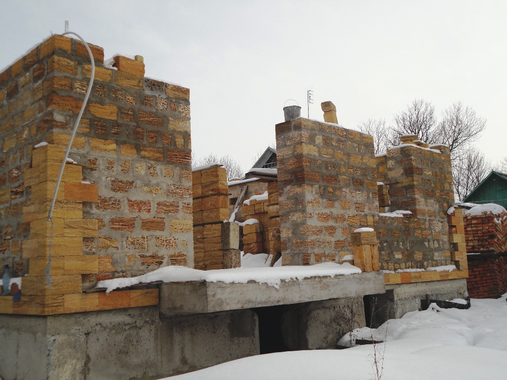

Приступили к кладке цоколе под "ноль" - кирпич, здравствуй!

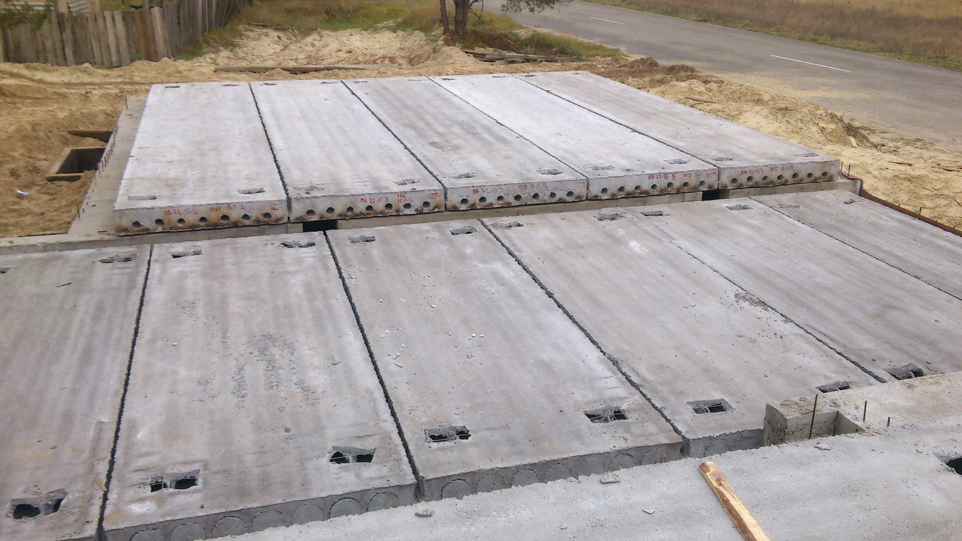

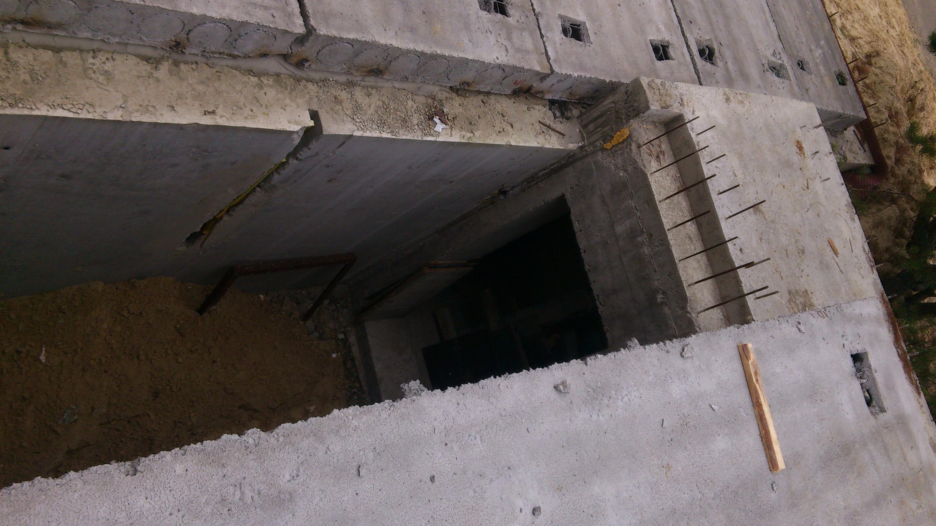

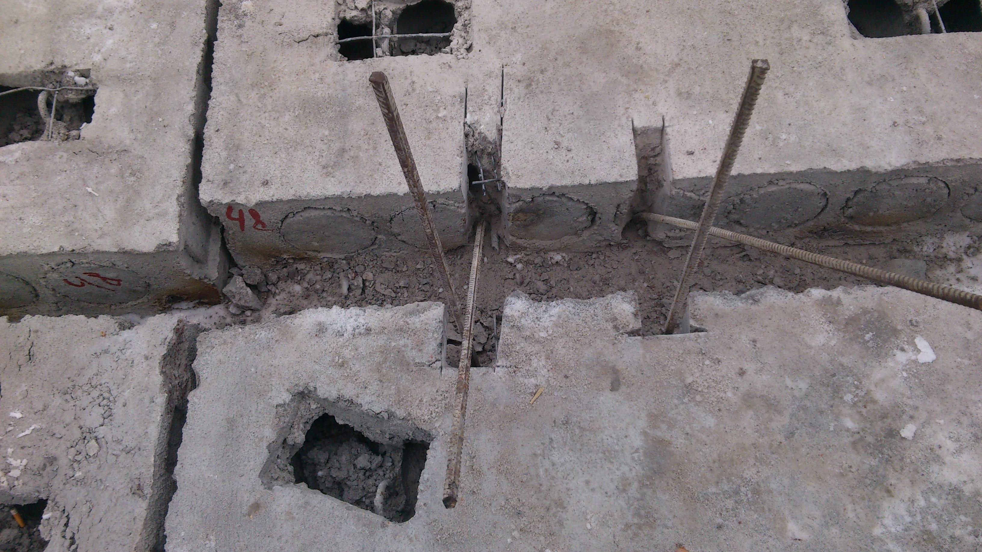

С прошлого года плиты лежали на маяках из арматуры. Швы местами зачеканили, местами нет. Начитавшись форума, решил переделать как положено и в прошлые выходные вдвоем переложили заново все плиты - 41 шт на раствор, предварительно поубирав остатки старой зачеканки. Заодно разгрузили первую машину кирпича - ушло три часа времени на разгрузку, оборвали воздушный кабель на вагончик, водитель длинномера наехал на саженец груши. За 12 час работы выпито 5 литров жидкости:beer:, съеден бутерброт, скинуто 2 кг. Пардон за физиологизмы - пишу для себя, поскольку заинтриговать форумное сообщество пока повод не обозначился:no:

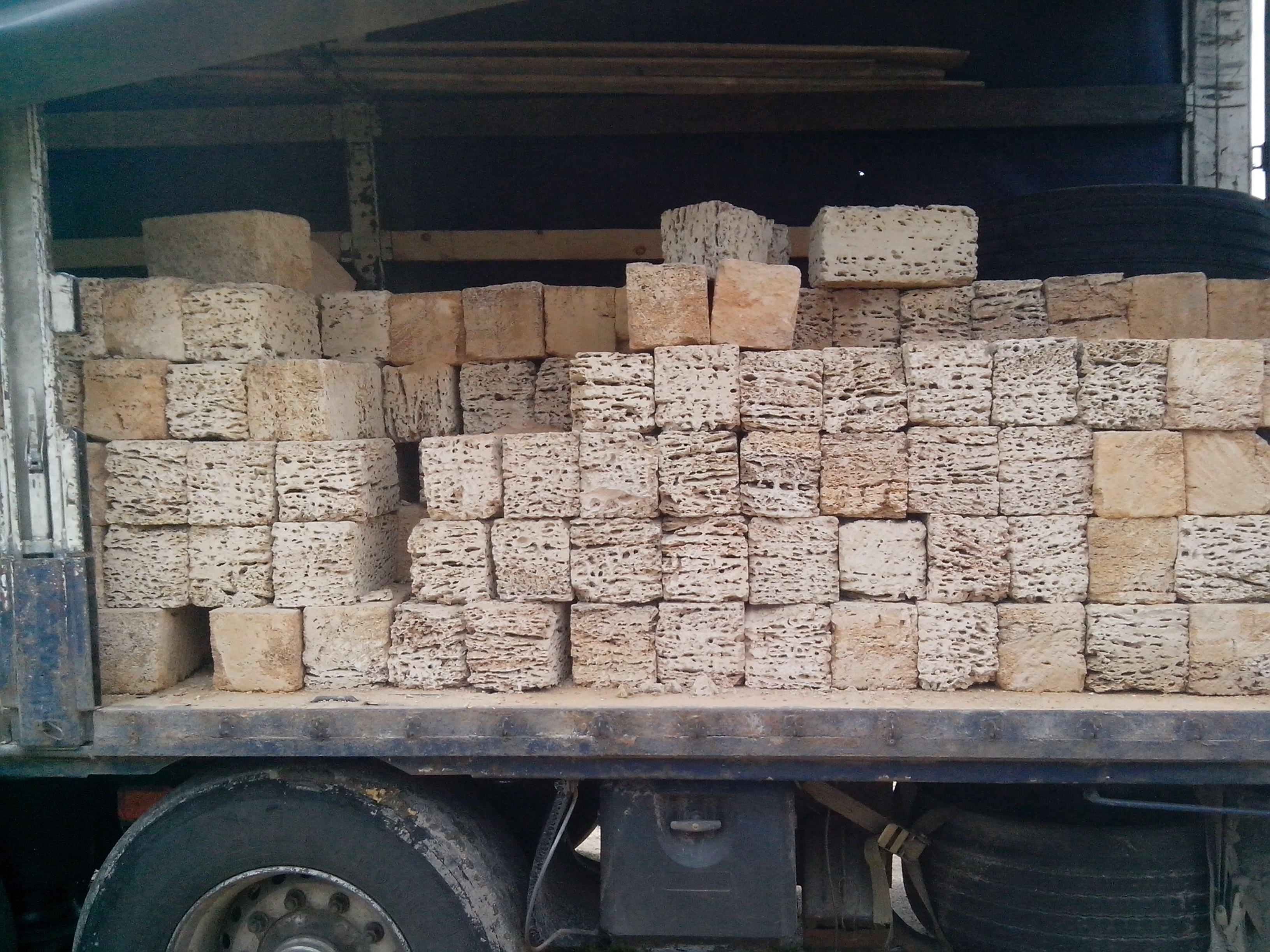

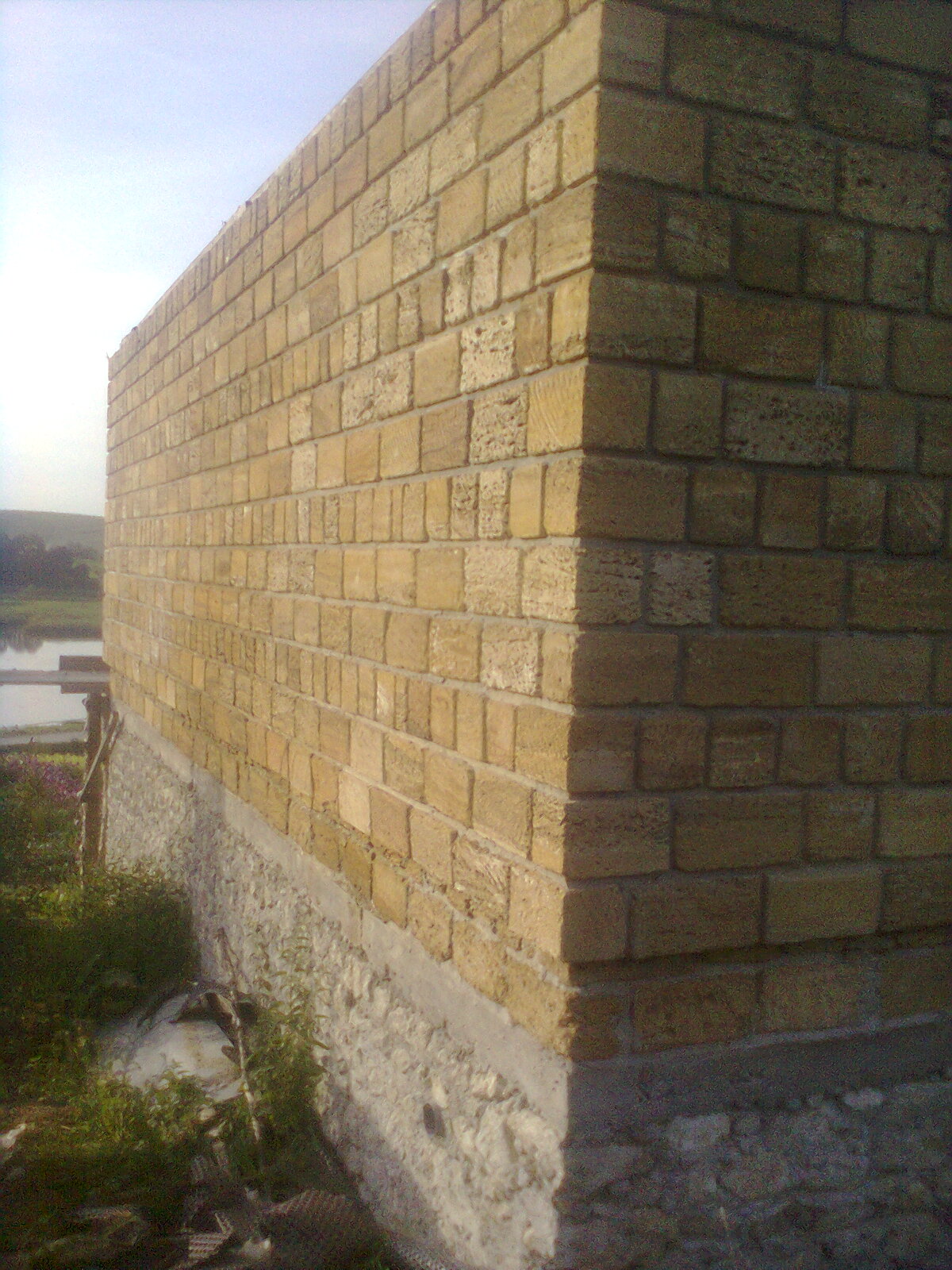

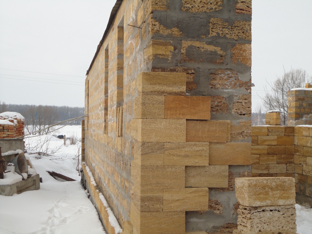

Предлагайте. Цена, описание, приблизительно фото, потому как понимаю он разный даже в одной стенке. Интересует также плитка из ракушки.

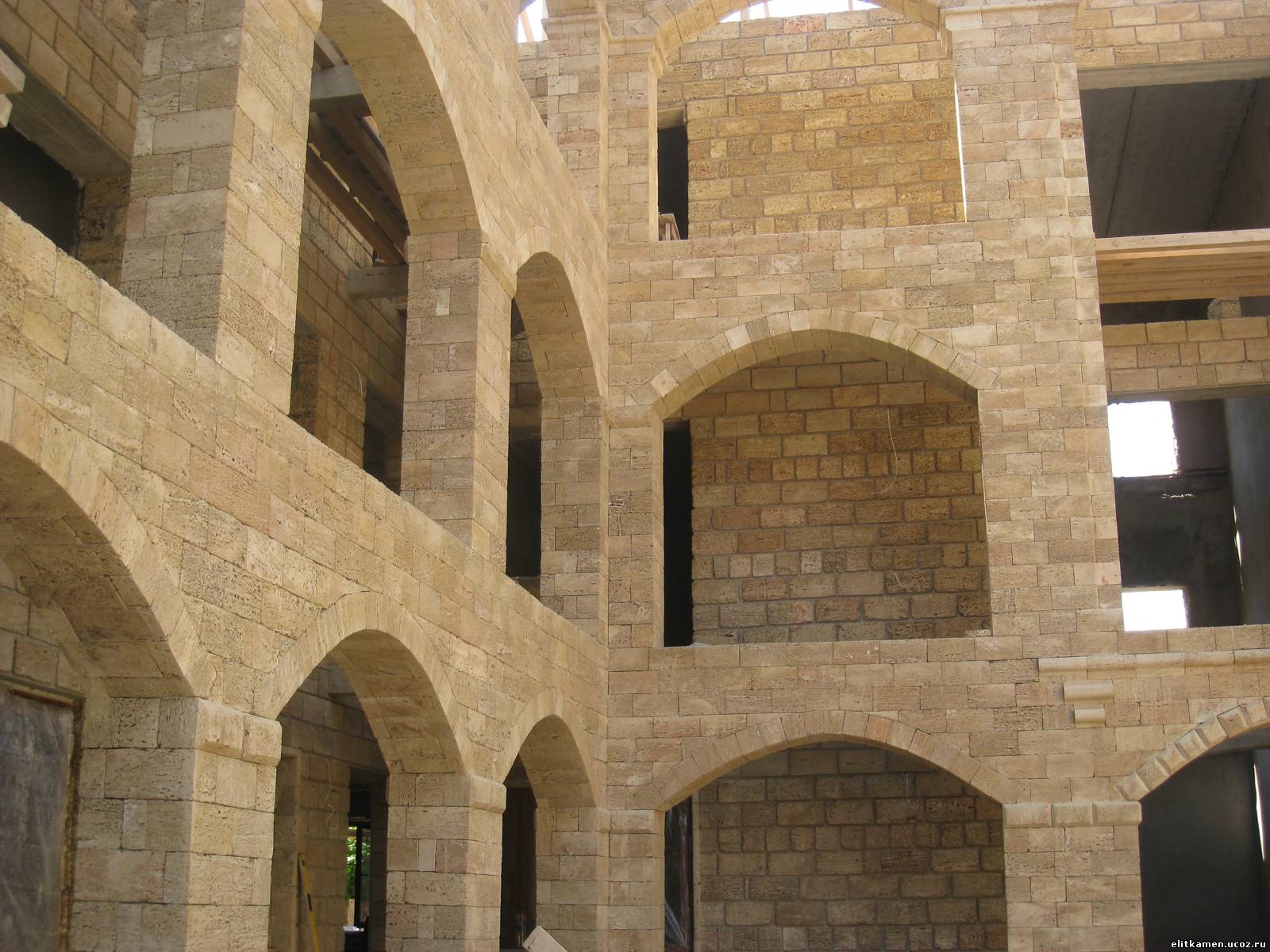

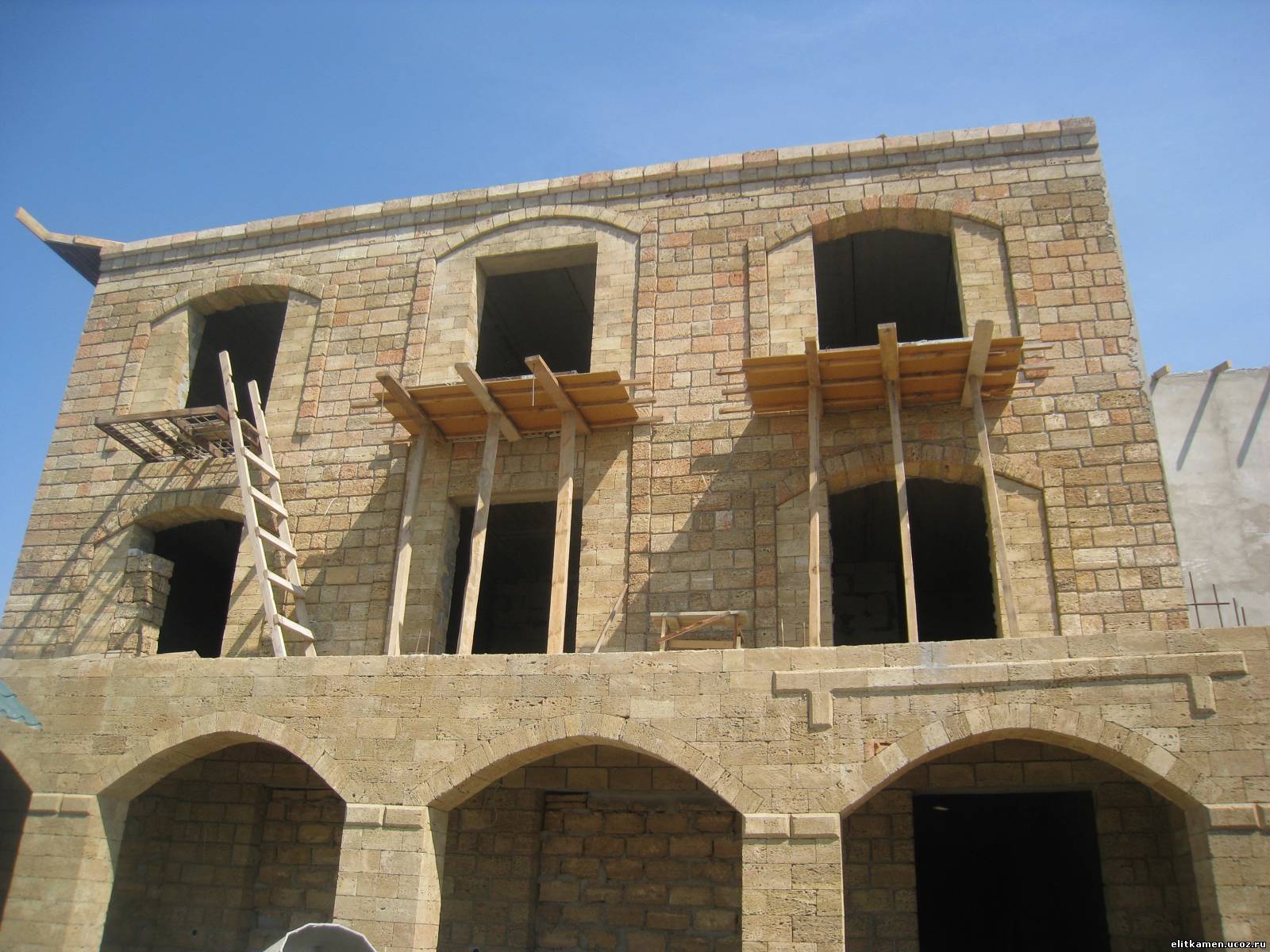

Олех,На возведение дома 2 этажа -золотая середина М20 (фото домов 1,2),М25 будет с большей теплопроводимостью,но крепче (на машине).
не-не.. так не пойдет. На чужом доме ракушняк меня, извините, не интересует. Дайте, пжс, информацию, которая меня сподвигнет к покупке. Фото камня, которыйц сейчас продается или еще что. Машина стоит недешево и не хотелось бы кого-то подводить, если ракушка не понравится. Да и самый простой вопрос - сколько стоит. Может ответ все вопросы снимет. Продавцов ракушки как и кирпича достаточно. Мне бы хотелось больше информации о том камне, который приедет. Не хочется спорить о качестве у фуры когда она приедет.
У меня большая стройка и есть применения и для м35 - подпорная стенка и м 25 - гараж 1 этаж. и внутренние самонестущие стены для м20
Вы покажите, что у Вас есть и сколько стоит, а решить куда деть - для меня не проблема.
Спасибо. Буду признателен за дополнительную информацию.

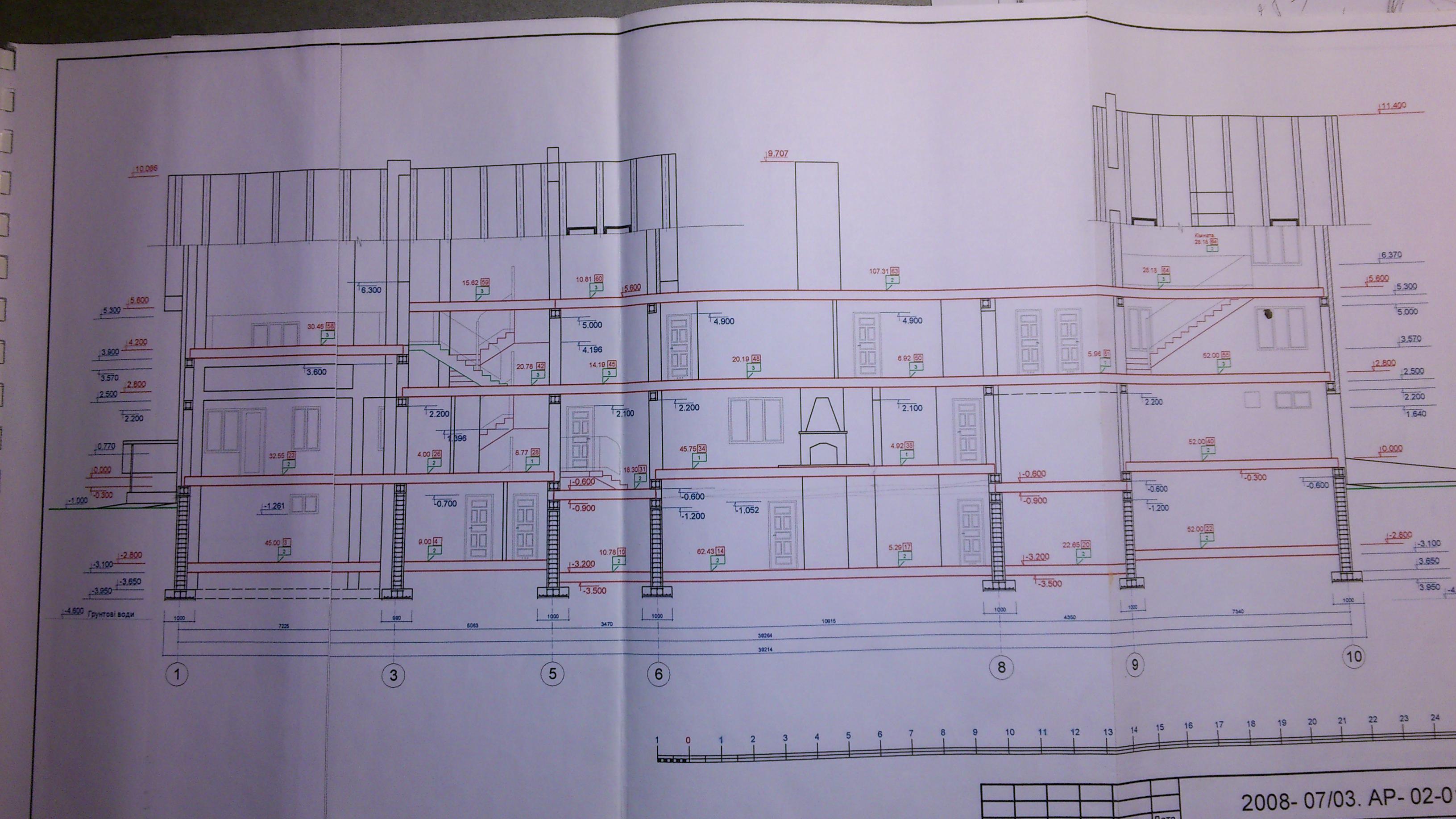

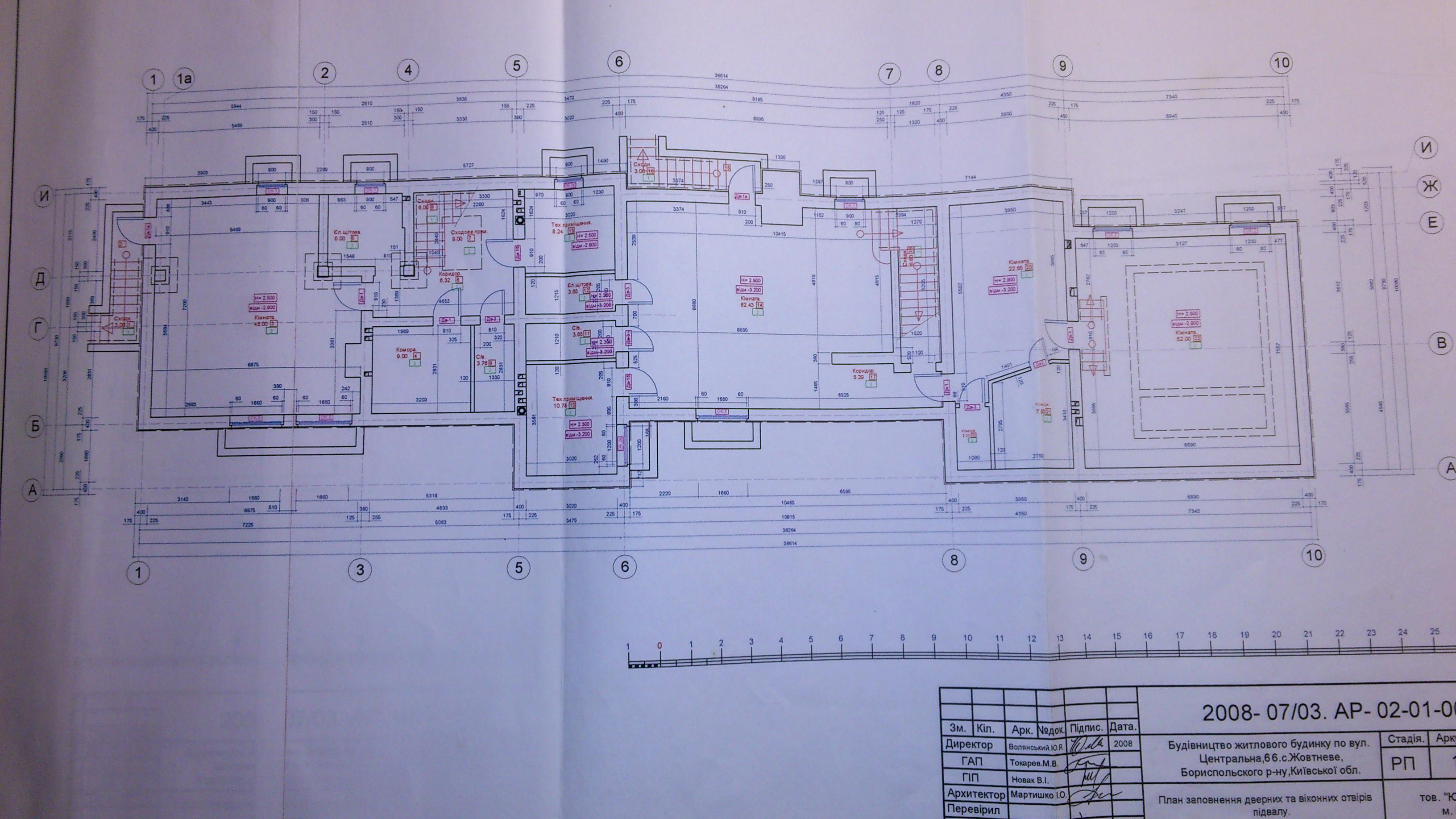

План цокольного этажа. Продольный разрез. Чертежи мало что дают в плане информации, но общее впечатление об объемах дают. Напомню это сдвоенный коттедж - отсюда и такие объемы и такие сроки. Быстрее пока не получается. К. Каутский: конечная цель ничто - важен сам процесс. Почти как в сексе.
