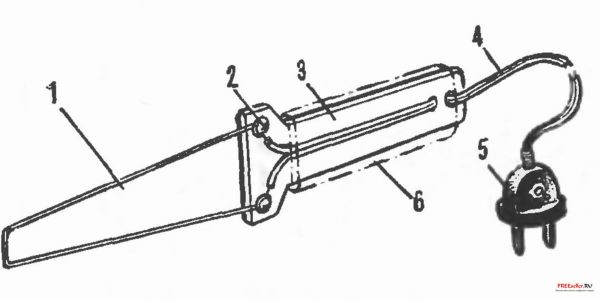

Спасибо за вопрос.......сам об этом думал но как-то все забывал спросить...... у меня блоки очень плотные, 35 пенопласт мягче на порядок........ я когда под окна откосы обрезал руки болели с неделю от ножевки так что я уже думал мож какую нагревательную струну придумать или горячее лезвие соорудить. Горячим металлом решится как масло )
Типа как на схеме
Типа как на схеме

Я так кромки подрезаю только струной нихромовой, а как сделать типа такого устройства не знаю. нихром слишком мягкий а что это за проволка незнаю, но этим режут пенопласт, вырезая разные формы.
Это нихромовая нить! и она не мягкая! Вам нужна нить от 2 кв. мм и более в сечении и источник питания на ампер 10 с регулировкой тока желательно(чтоб настроить накал нити), напряжение желательно не более 42В и режте наздоровье. если нить более 2-х мм кв. то соответственно и потребление источника необходимо выше.
Все оказалось проще и быстрее, лобзик- пилить под углом, пилка для дерева с большими зубьями. глубину пропила можно регулировать (отламывая конец от пилки)

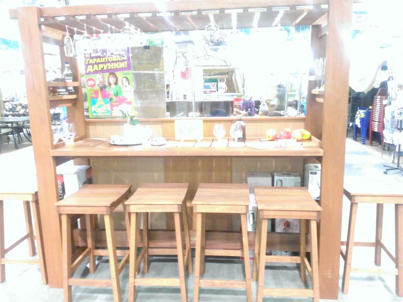

Сегодня был в Эпике, купил пару упаковок газона, захотелось утилизировать распространение грязи. :) Также пошарил и посмотрел как сделать столик и лавки для терассы )))) По шпионил .........
Както за стол и лавки отдать 3500грн для меня круто, учитывая что на изготовление сего понадобится леса 150х40 - 22м, 100х40-10м, 50х50 - 5-10м = = = 0,2м3 или 200-300грн + 1л, Белинки Орех - 70грн., болтиков на 50.
У нас за такие деньги даже свежепил не купить... А лес нужно сухой, а то будет потом все кривое, да и лаки/краски на сырое дерево нормально не лягут. Хотя согласен, что 3500грн как-то совсем негуманно...
