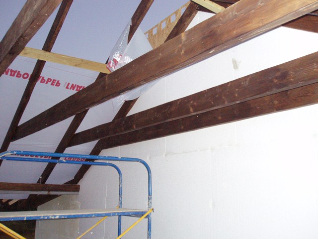

Дом построен, внутри еще ни чем не делал, хочется знать как и чем вы "одеваете" свои стены? IMG_3699.JPG
А почему термоблок такой грязный?
На верхнем фото швы заделаны клеем для плитки (так сказал продавец блоков), на нижнем так залили, немного небрежно.
