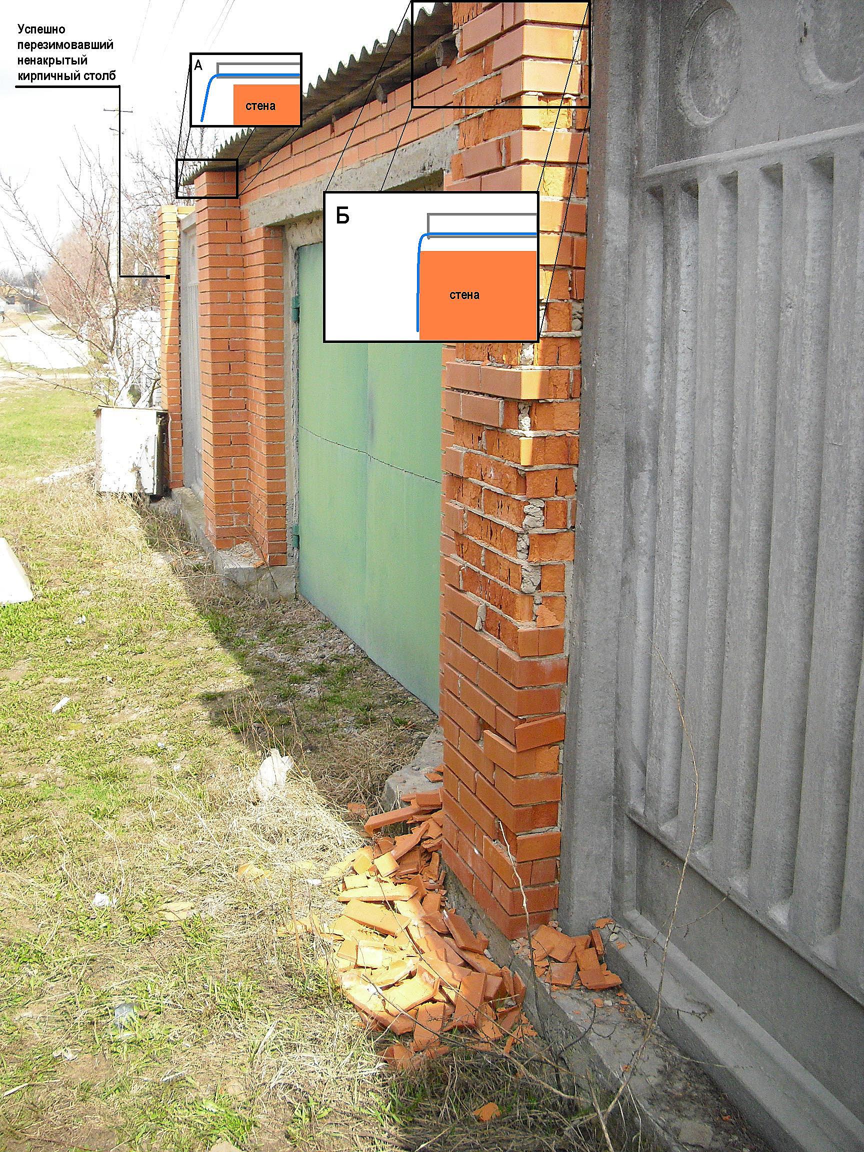

Чтобы проще и плотне поговорить давайте определимся с параметрами.
Сначала.
Для чего применяются гидрофобы?
Для защиты наружной поверхностей стен от осадков.
При этом доступ воды (именно воды), а не водяного пара к стене, со всех других её "сторон" должен быть исключен.
Гидрофобы применяют только для этого.
То есть, дом под крышей, дом теплый, горизонтальная отсечка под кладкой лежит и тогда наносим гидрофоб на стену снаружи.
При этом стена паропроницаема для паров "жизнедеятельности" человека и непроницаема снаружи ля воды (дождь, туман и т.д.)
Наибольшая глупость, когда гидрофобизирует или покрывают защитным лаком кирпичный забор с одной стороны, когда пускают дом в зиму без крыши, но со стенами из кирпича (еще и облицовочного), при этом верхний торец стены накрывают пленкой.
Кирпич не любит, когда по нему течет вода ручейком (собранная с кровли или с пленки), только капли дождя (как в песне какой-то). На фото. Когда-то обсуждалось здесь. Фото "пострадавшего". Рисунки мои. Гидрофобом не обрабатывалось.
Вопрос : что вы хотите гидрофобизировать ?
